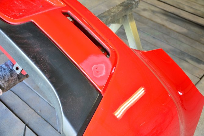

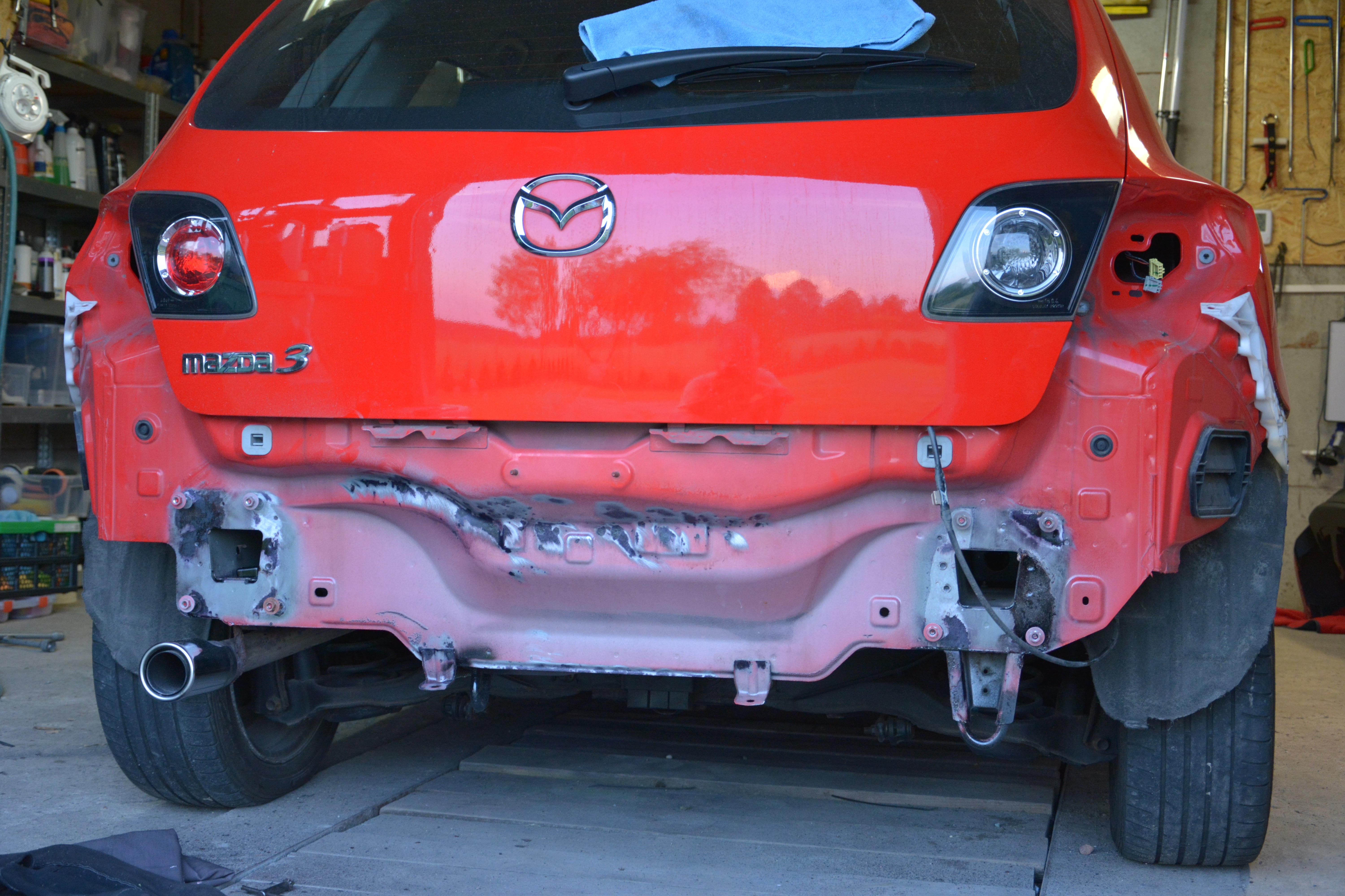

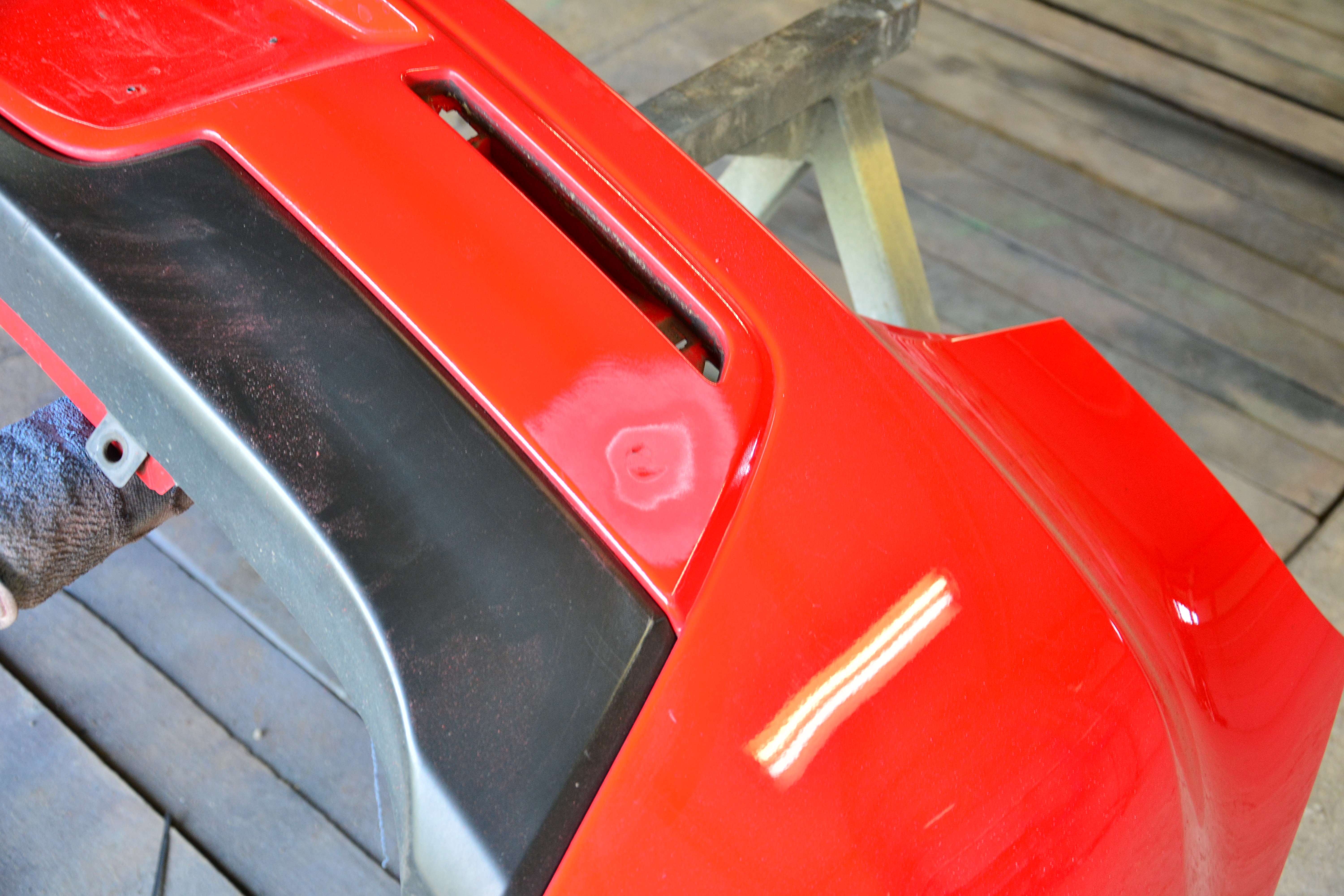

naprawa tylnego zderzaka bo była jakaś skaza oraz lakierowanie strukturą na MPS fake, no i skoro mam zderzak zdjęty to od razu walczę z rudą ;)

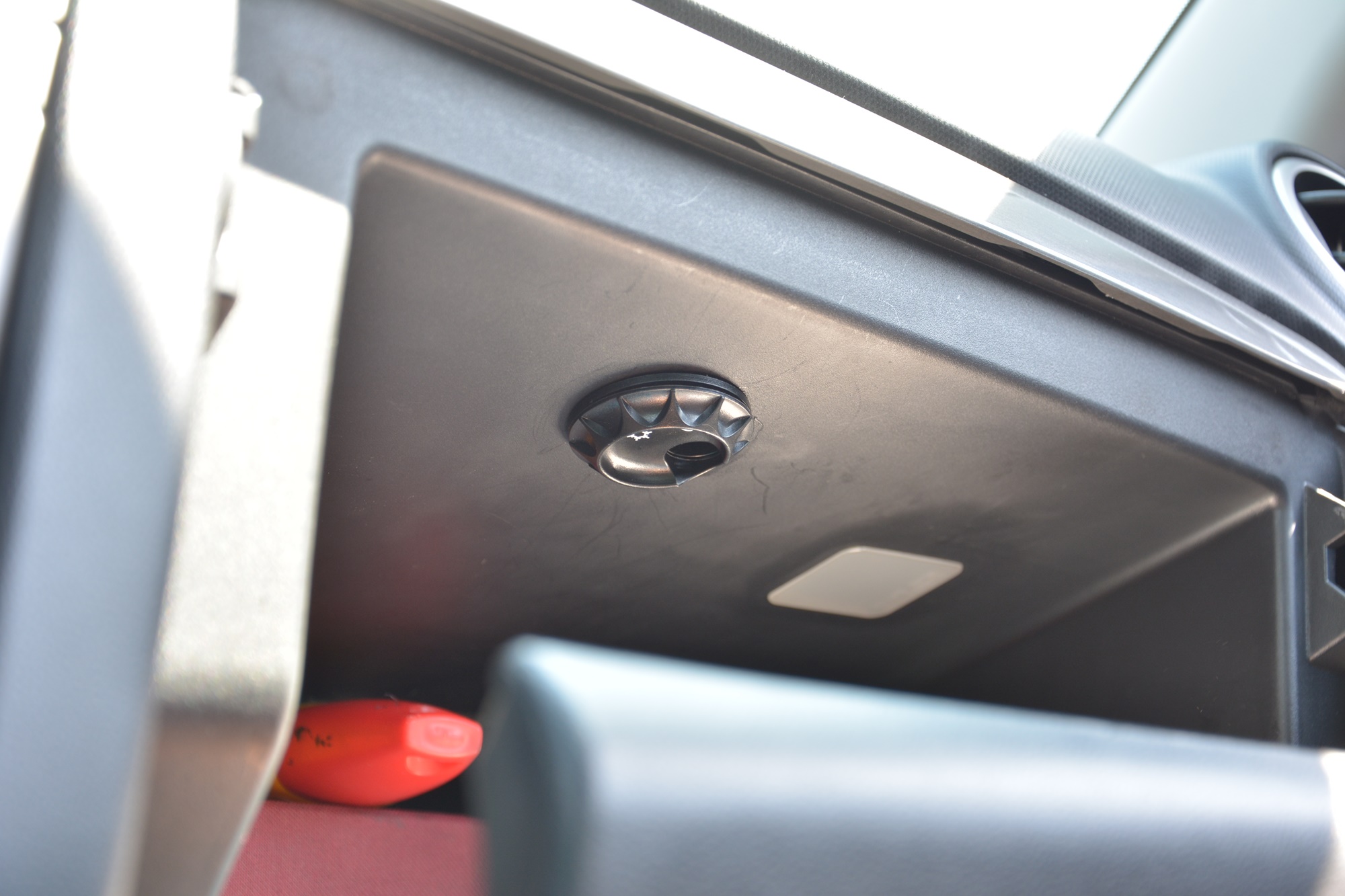

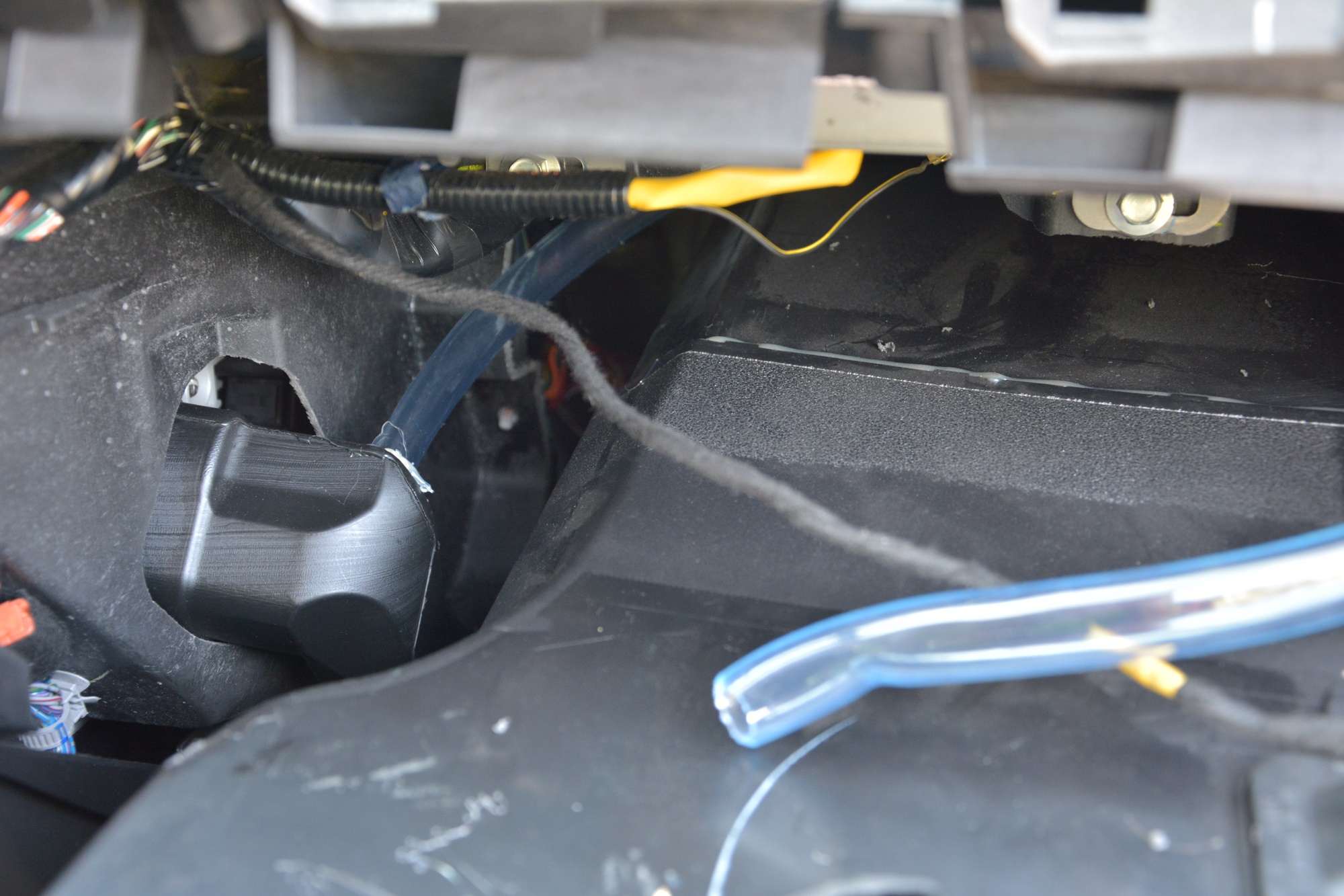

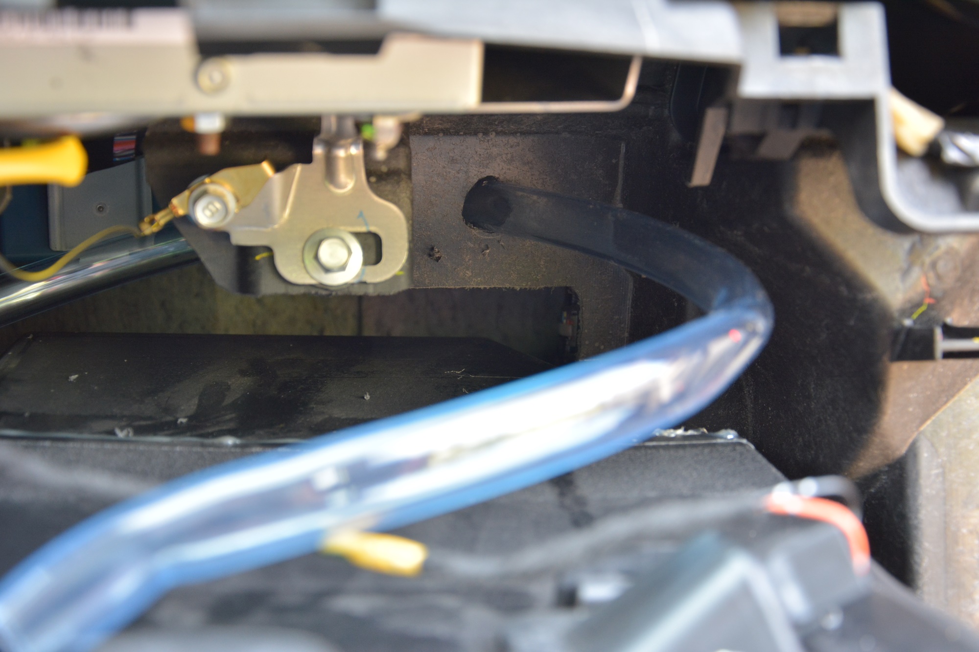

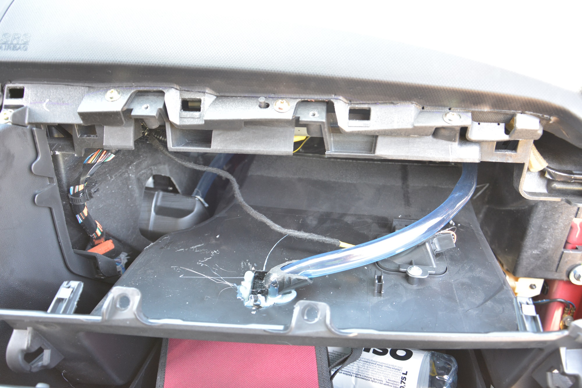

Do tego zrobiłem już klimatyzowany schowek <cfaniak> gdzie wiele osób tu twierdziło że się nie da ...

D2idek napisał(a):Do tego zrobiłem już klimatyzowany schowek gdzie wiele osób tu twierdziło że się nie da ...
Nikt nie mówił, że się nie da, tylko nikomu się nie chciało :P
Pochwal się lepiej gdzie się wpiąłeś <czarodziej>

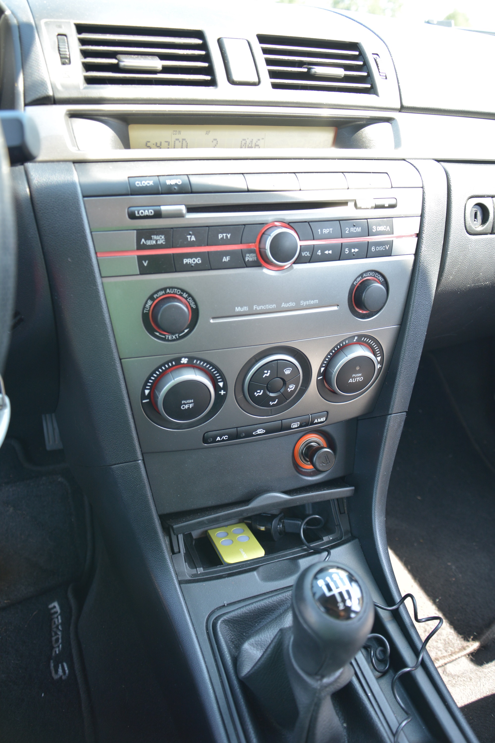

No i porobiłem fotki schowka ;)
wrzuciłem termometr żeby ustabilizować temp. potem 10min klima na full i wyszło 3st. mniej więc coś tam chłodzi myślę żę wystarczy na trasy wakacyjne

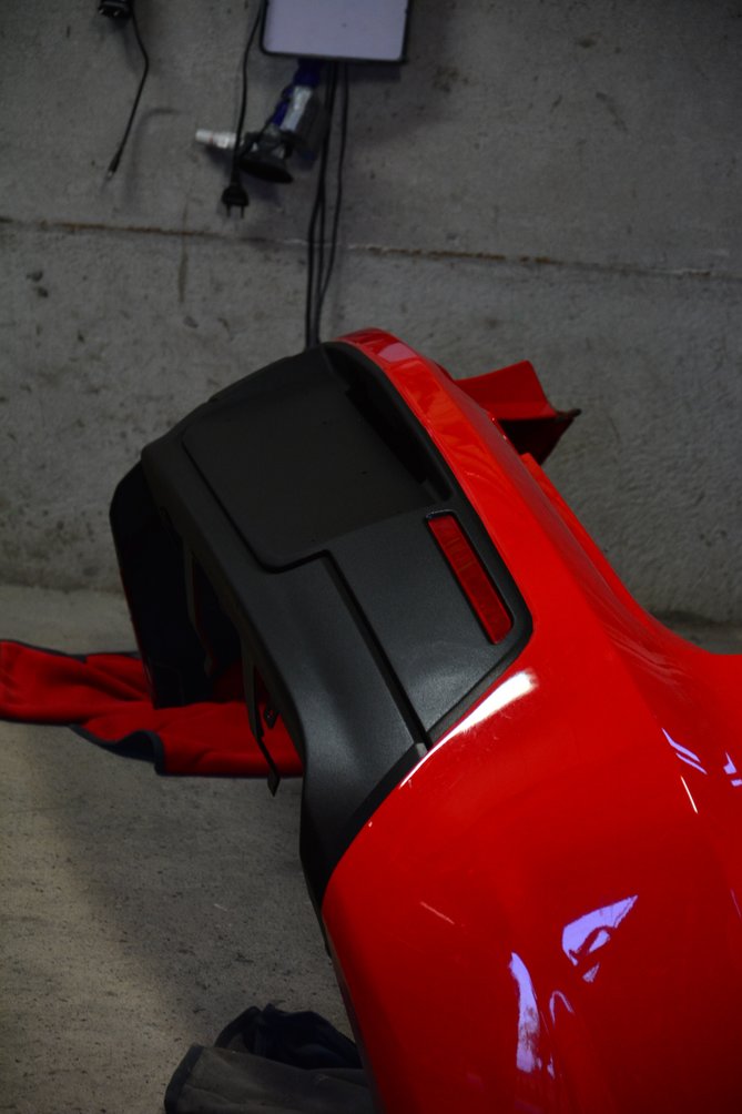

Postprzez D2idek » 26 cze 2017, 21:09
po cięciu, na to pójdzie finish jeszcze
bałagan jest, ale sprzątane będzie po korekcie

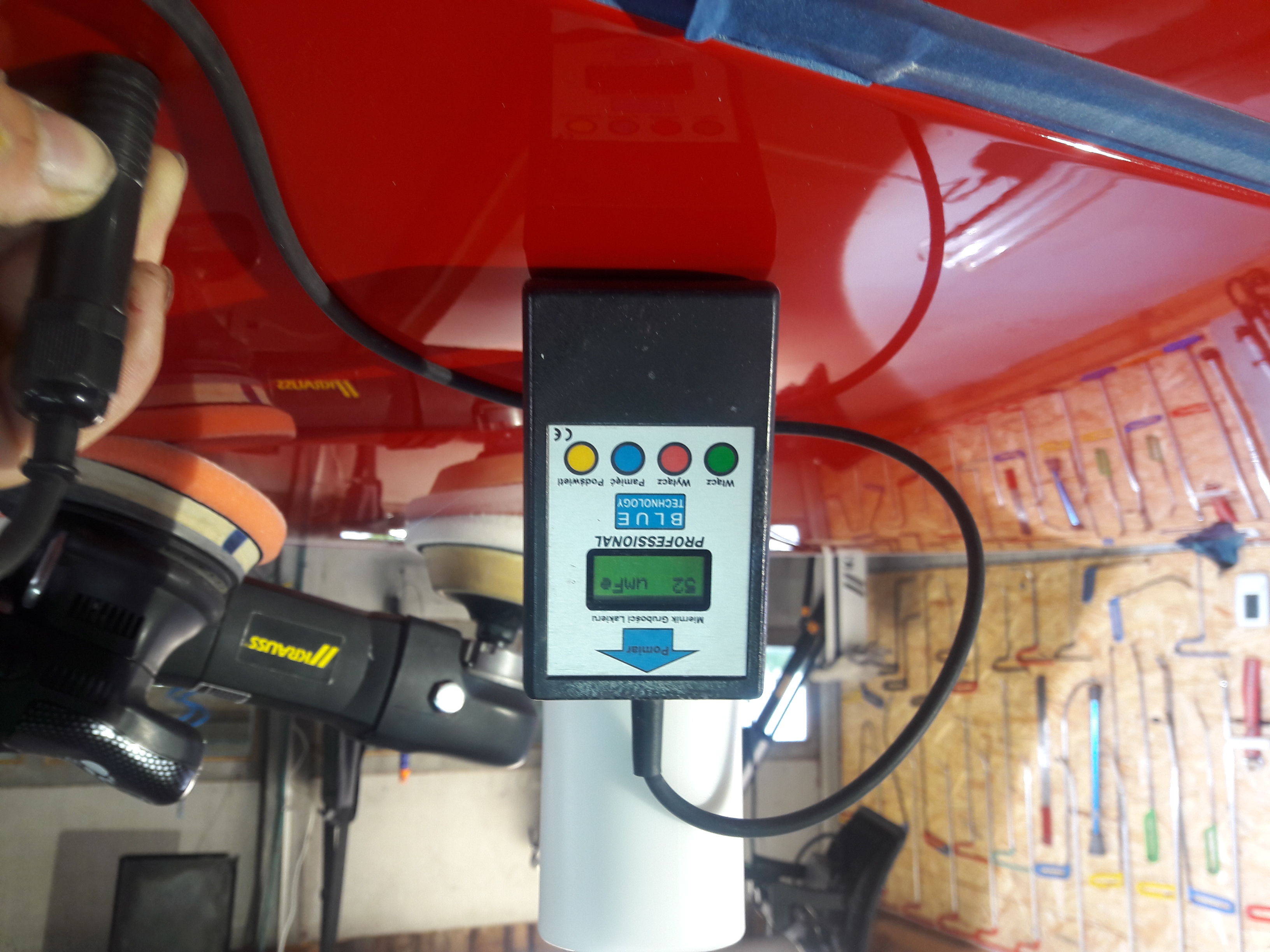

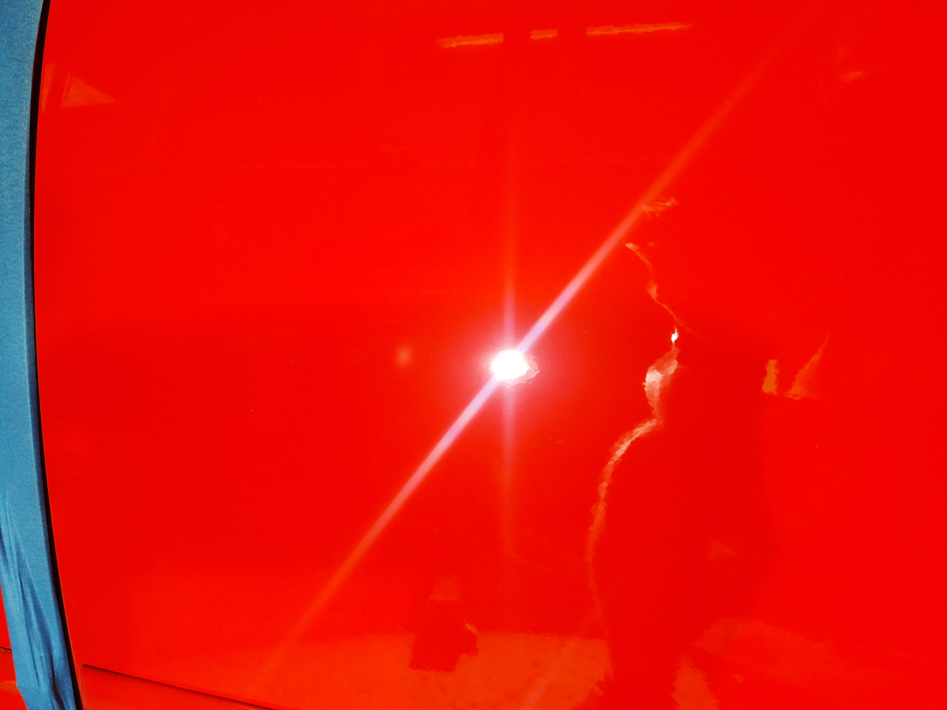

od rana zacząłem korektę lakieru, ciąć trzeba mocno a nie bardzo jest z czego <płacze>

Postprzez D2idek » 28 cze 2017, 06:33
tak w przypadku koloru true red ościeżnice są w innym odcieniu, ten lakier tak ma ;)
i przypadkiem nie tykaj się tam żadną polerką bo jest go tyle co nic...
u mnie nawet 15-25mikronów
skoro już piszę...
lakier po zakupie wyglądał dobrze ale jak to polerka handlarza polernika... sporo lakieru zdjął a rysy zostały ehhh <glupek2> znalazłem też 2 przetarcia na rancie oraz przypaloną listwę na drzwiach <płacze>
z tego cieniutkiego lakieru udało mi się zdjąć ok 90 %rys <spoko> i jest PETARDA <serduszka>
lakier mocno ściemniał, dziś idzie w ceramikę FX protect, jeszcze nie wiem czy 2 czy 3 warstwy zależy jak mi czas pozwoli ;)
