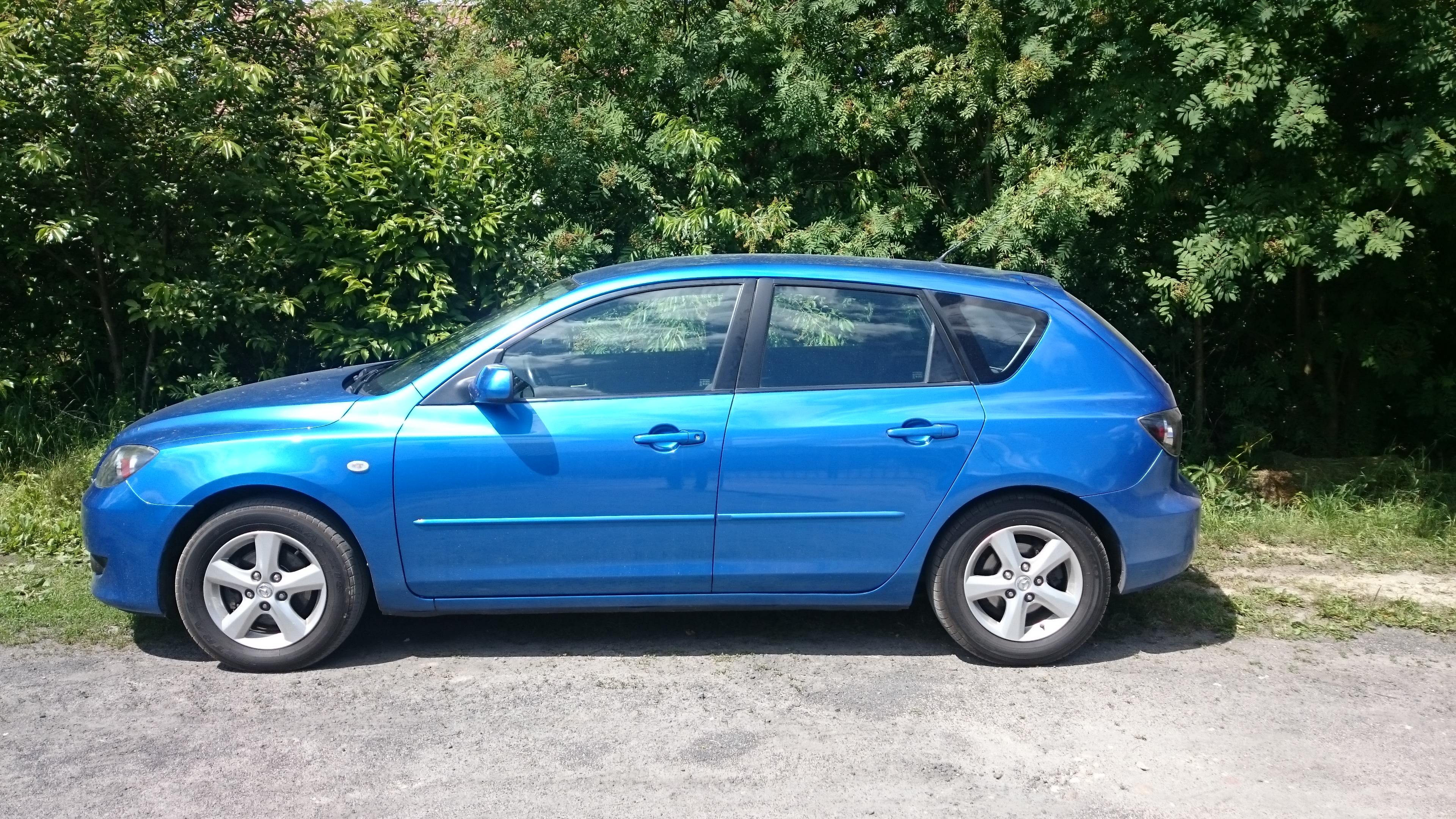

Odkąd pamiętam, marzyłem o Maździe 3 :D I oto jest! Zakupiona 3 czerwca 2016 roku w jedynym słusznym dla niej kolorze (wg mnie ;P ) czyli niebieskim <serduszka> Pojechałem po nią razem z tomsimondj (pozdro stary :) ) Chciałem kupić 2.0, wyszło 1.6 <płacze> Ale co się odwlecze, to nie uciecze ;P W sumie dobrze wyszło, bo bym wydał krocie na OC. Kilka danych:

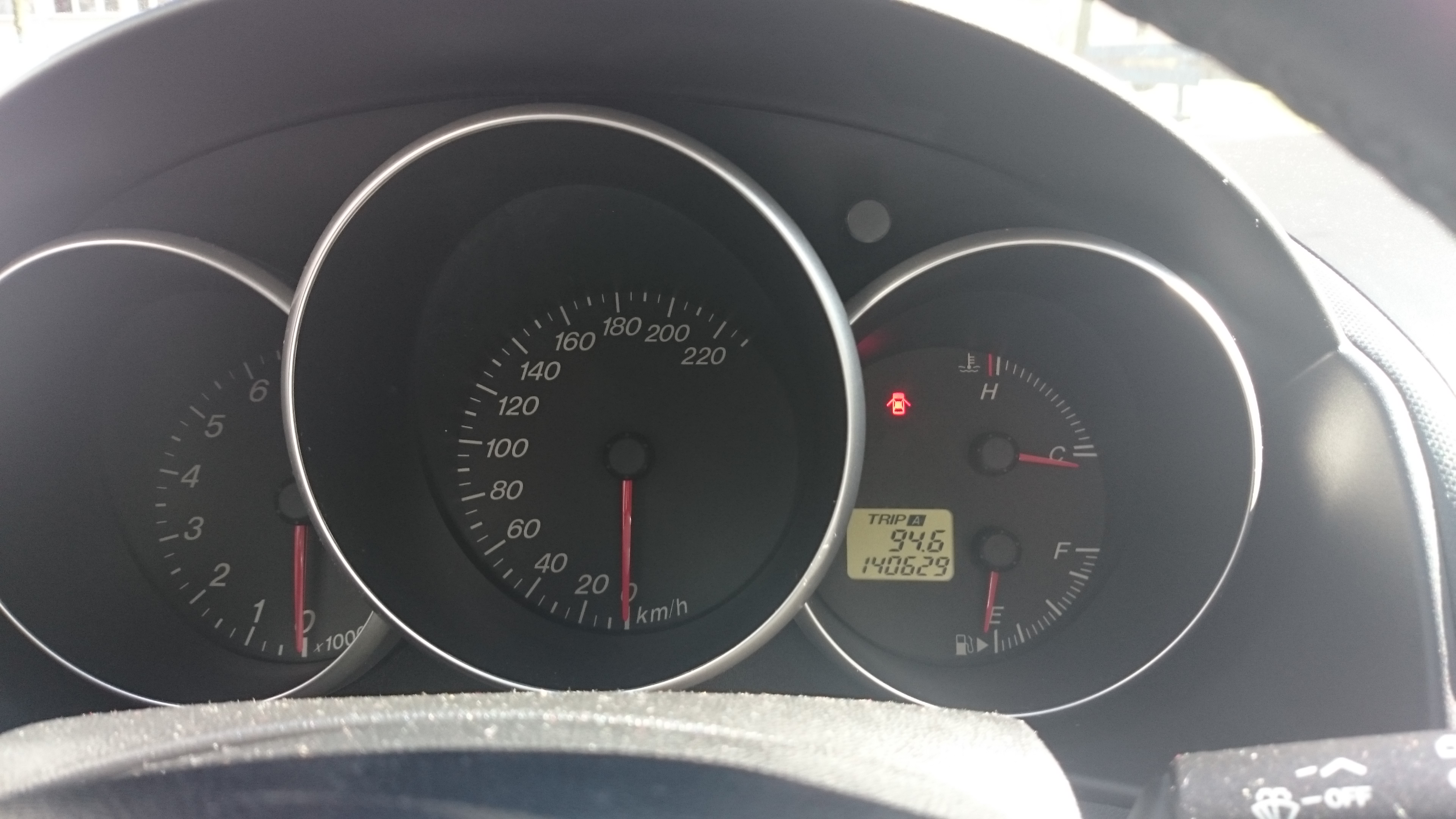

Mazda 3 BK 2004 1.6 105 kM 132tys km przebiegu (stan na 3 czerwca 2016)
Wyposażenie – szczerze? Nie mogłem dopasować do żadnego znanego mi setu wyposażenia. Być może była na zamówienie. W każdym razie:
– brak autokomputera
– poduchy
– ABS, TCS
– oryginalne radio bez MP3
– alufelgi 15
– klimatronic
Zwykła Madzia. Zakupiona u jakiegoś handlarza w Gnieźnie, a sprowadzona z Niemiec. Z tego co oblukaliśmy, miała robiony tył, została wymieniona klapa bagażnika na poliftową (odcień inny i lampy angliki poliftowe) i zderzak od polifta. Szyby w całym aucie oryginalne z oznaczeniem roku produkcji, a w klapie z innego roku. Trochę lipa bo odchodzi klar na klapie.

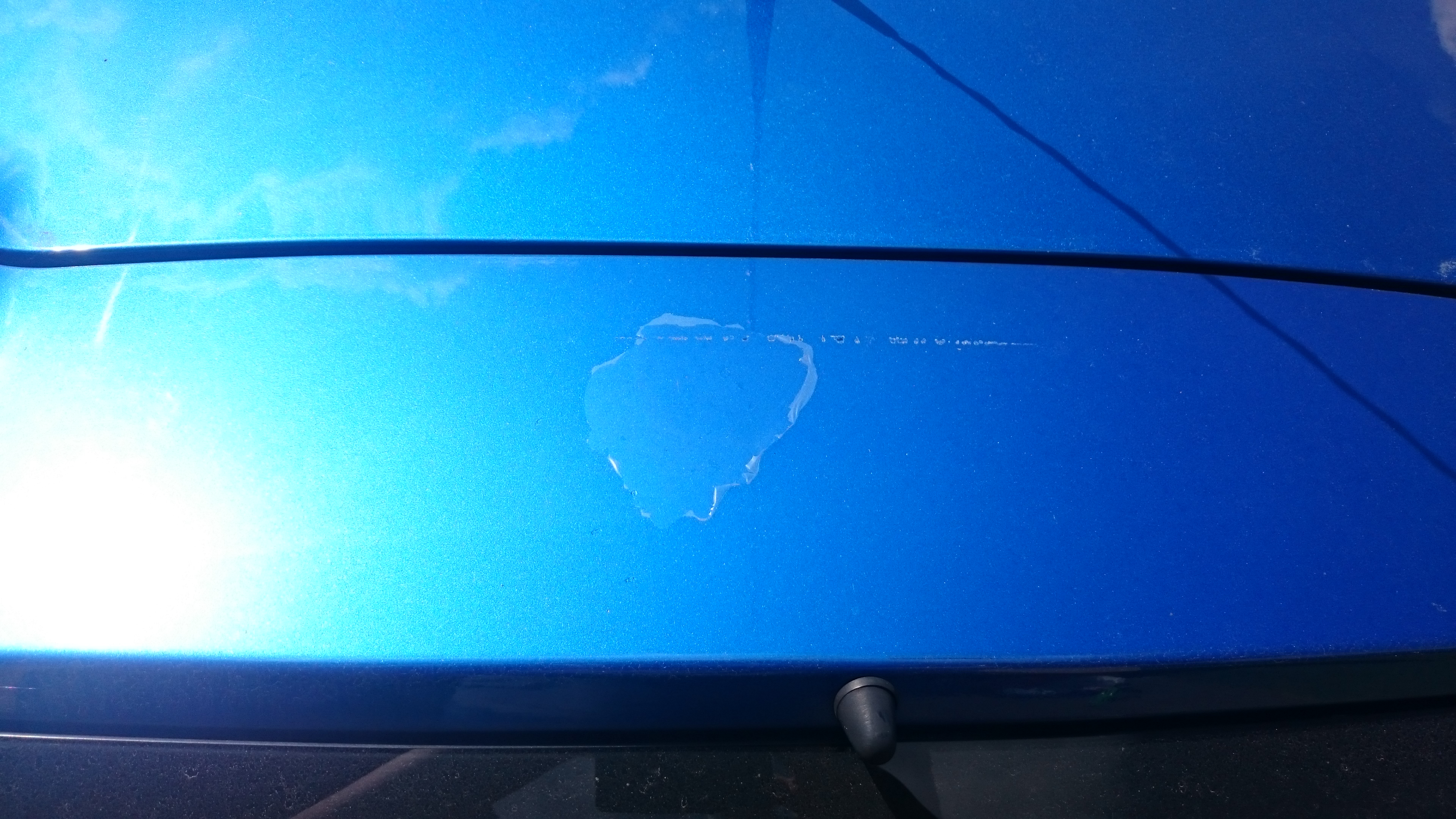

Klar Góra

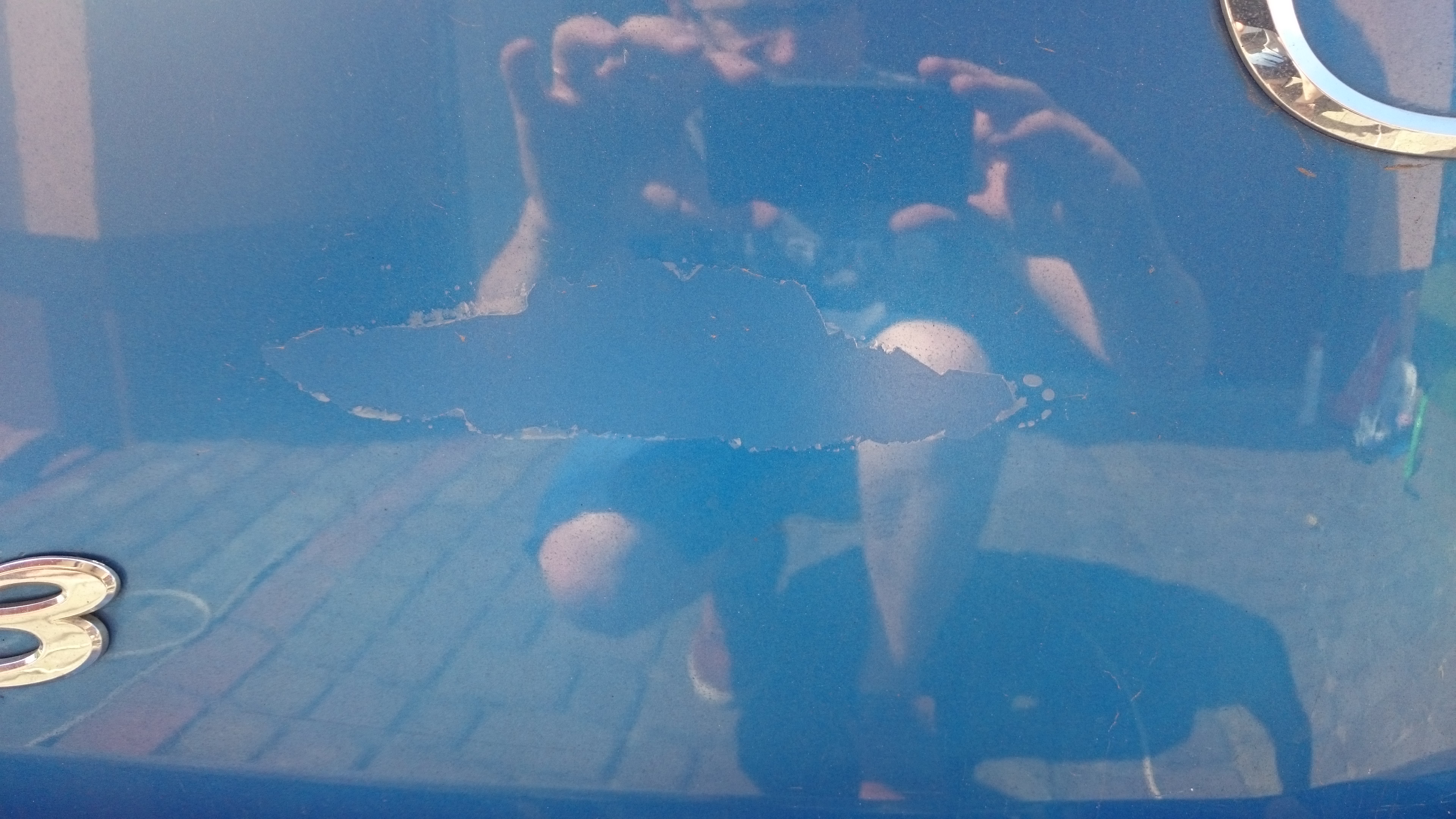

Klar tył

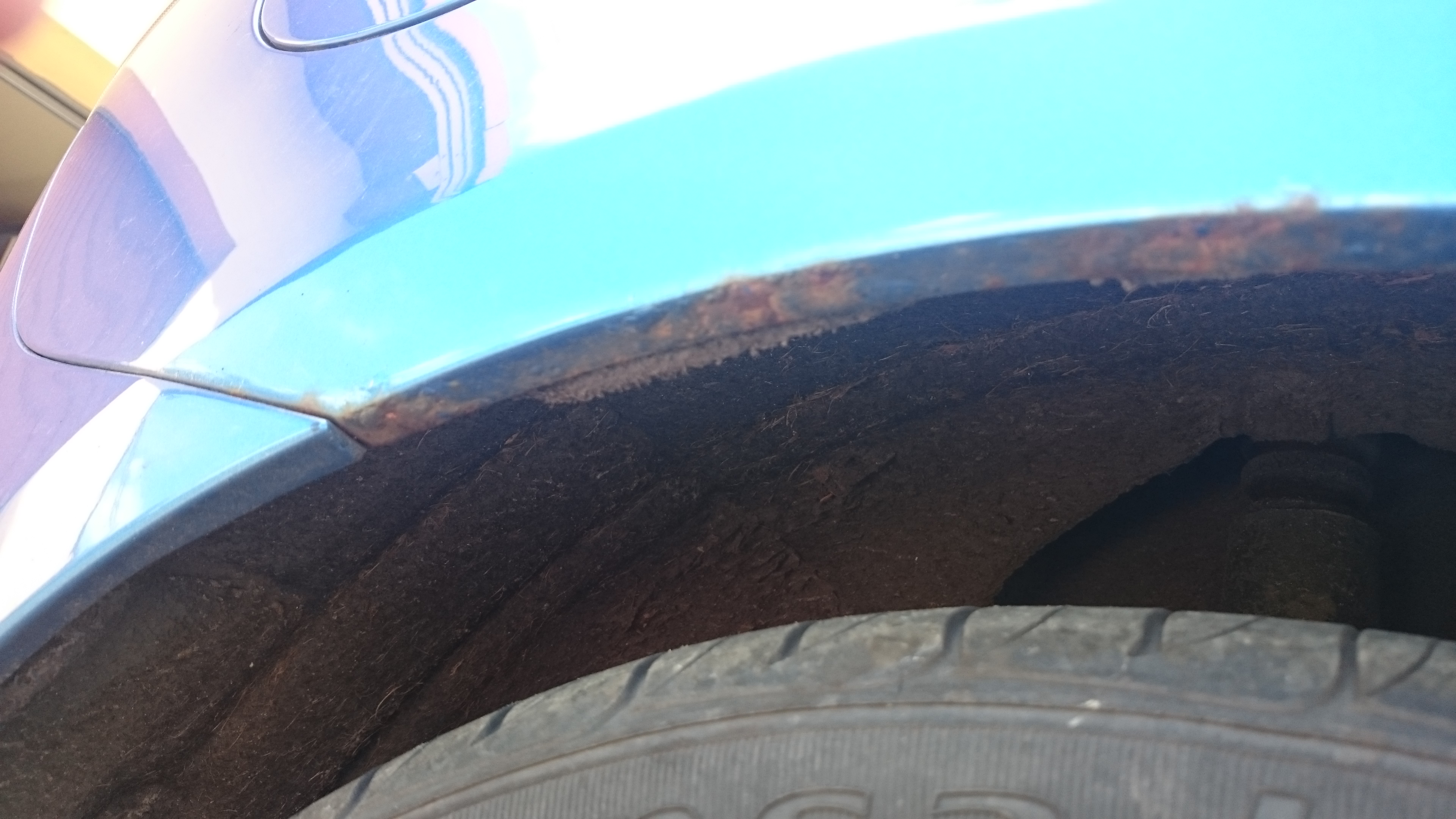

Ruda na prawym nadkolu przód

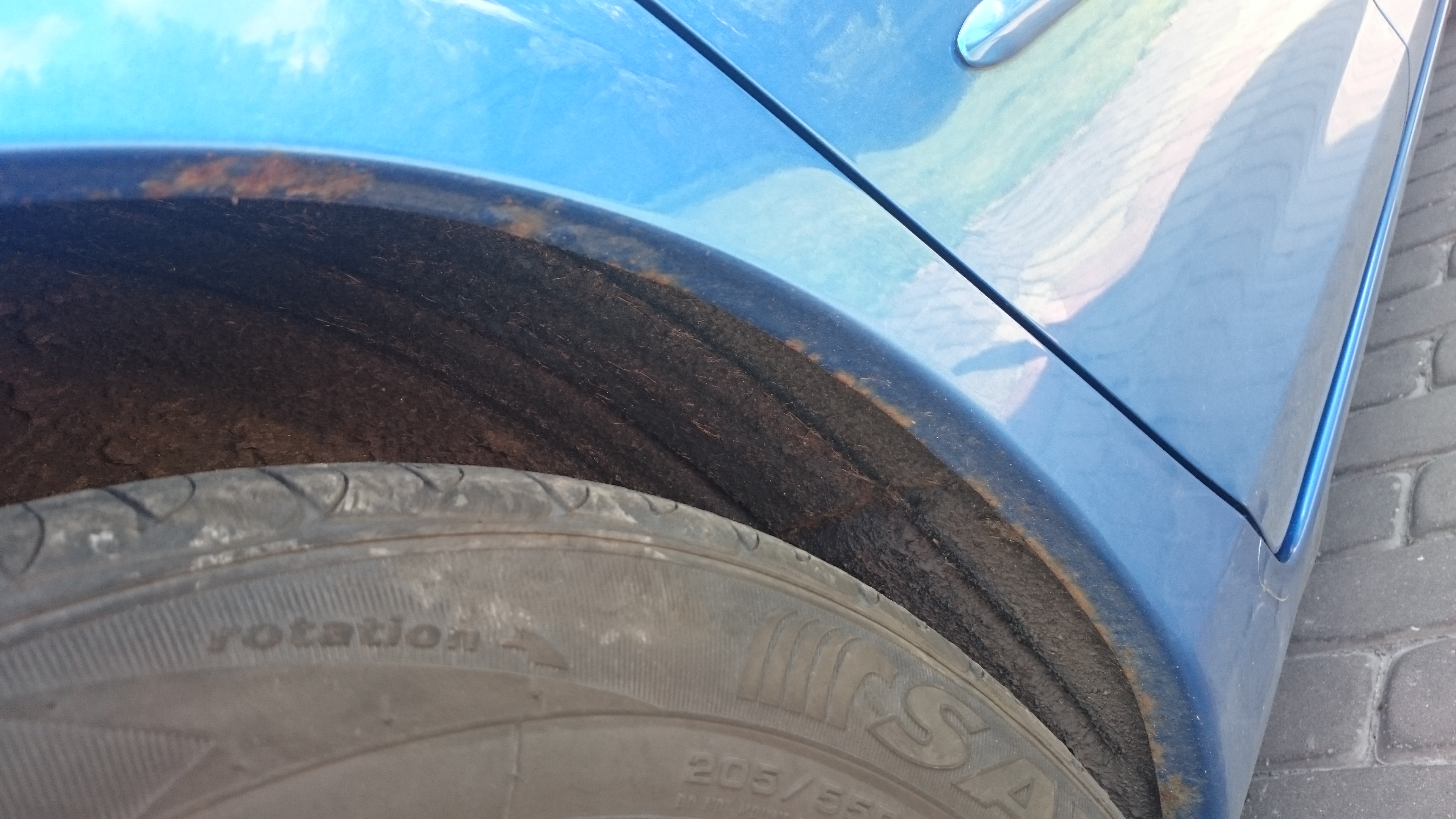

Ruda na prawym nadkolu tył

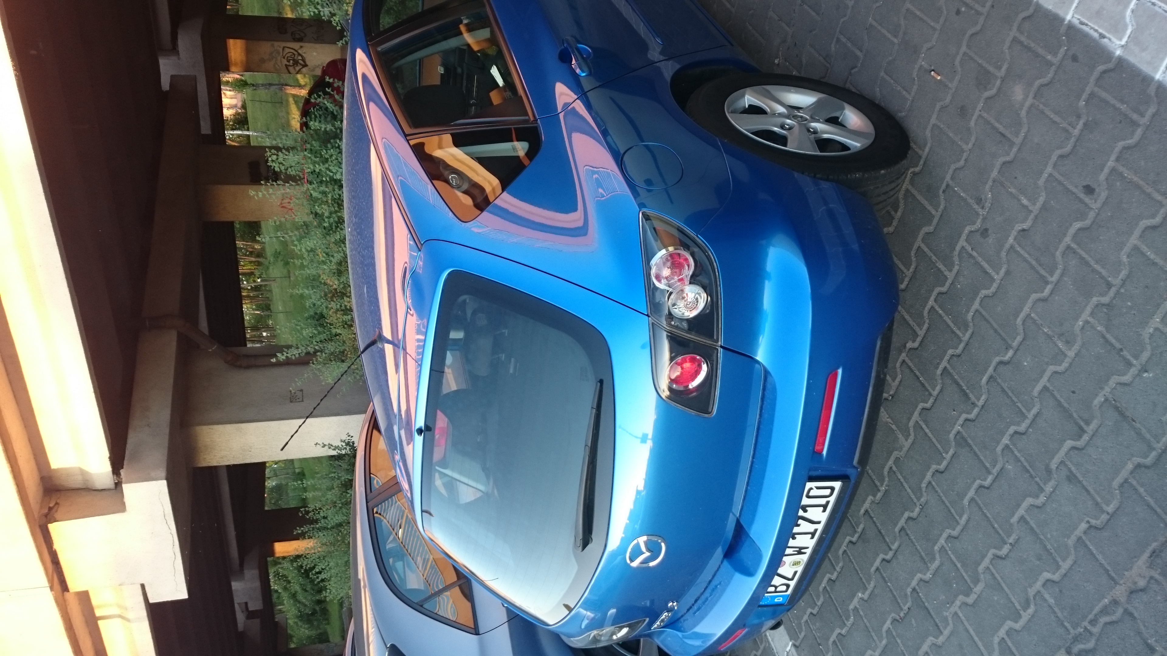

lampy do ogarnięcia, bo angliki :P szerokości <oczko>

No hmmm... Musisz kupić lampy i wymienić. A jak teraz wrzucisz wsteczny to świeci Ci się z lewej czy z prawej? :) Zastanawiam się czy handlarz zamienił przewody chociaż, czy był na tyle leniwy, że to olał.

Robcioo92 napisał(a):Oooo lampy angliki?
tak, chodzi o zdjęcia w klapie bagażnika – po prawej masz czerwony halogen, a powinno być białe wsteczne, czyli są zamienione stronami (zgodnie z ruchem lewostronnym w UK) <oczko>
Robcioo92 napisał(a):A jak je ogarnąć?
kupić europejczyki w klapę i będzie elegancko <oczko>

Trochę mnie wystraszyliście z tymi lampami, bo przegląd mam w kwietniu i mam teraz wątpliwości czy przejdzie w takim razie. Jutro zobaczę jak się wsteczne świeci. Z tym, że cała klapa z szybą były wymieniane, a szyba jest oryginalna i dziwne by było gdyby w niemieckim serwisie takiego babola strzelili z lampami. Przyjadę na spota to może coś jeszcze znajdziecie ;P Jeśli będzie dużo baboli, to już nigdy więcej auta z komisu.
Wystarczy wymienić lampy na klapie?

Co do światła wstecznego – tak świeci od strony kierowcy. Pytałem kumpla i mówił że nie mamy w Polsce prawa by to światło było po prawej :–) Uspokoił mnie.

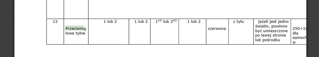

Tak? jesteś pewien? to poczytaj przepisy. Światło przeciwmgielne, jeśli jest jedno, to MUSI być z lewej strony pojazdu. Siłą rzeczy wsteczny jest z prawej.
https://www.gddkia.gov.pl/userfiles/art ... C3%B3w.pdf
Jak się pan na OSK pokapuje, to Ci nie da przeglądu raczej. A przynajmniej nie powinien...
A szybę masz taką samą, bo handlarz heniek kupił klapę od angola i wrzucił całą klapę, z szybą i lampami.

Nie sugerowałbym się słowem "powinno", bo znajduje się ono w dzienniku ustaw, więc trzeba tego przestrzegać.
I proszę Cię, nie usprawiedliwiaj złego rozmieszczenia świateł tłumaczeniem, że to i tak najmniejsza wada względem innych, np. starszych samochodów jeżdżących po naszych drogach, bo idąc tym tokiem rozumowania, nie dojdziemy do niczego dobrego.
A właściciel niech po prostu kupi lampy i wymieni albo sprawdzi organoleptycznie, na przeglądzie, czy dostanie pieczątkę.
