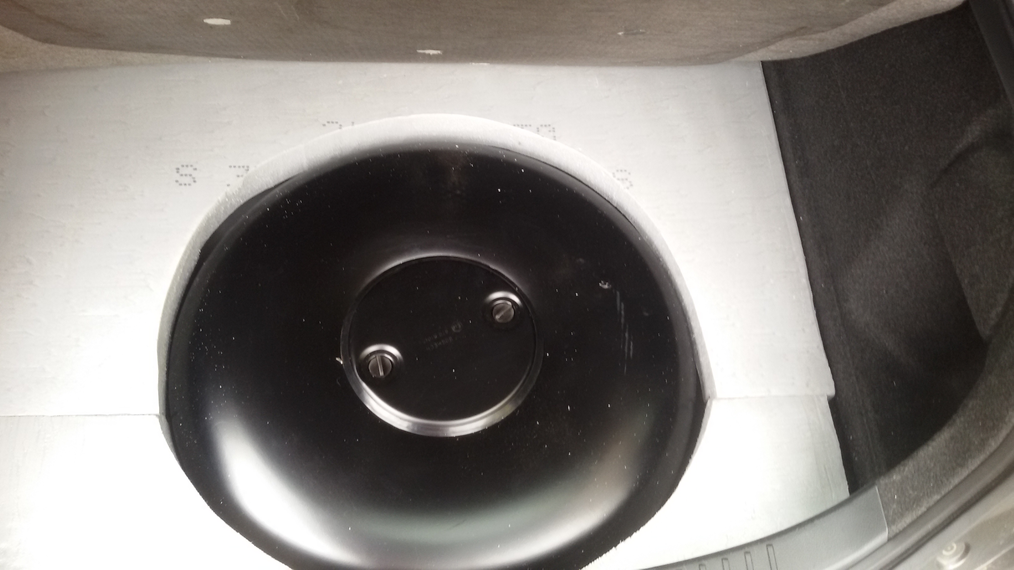

Z tych dużych to wpadła instalacja gazowa. <jupi>
Stag 4 QBox, wtryski Barracuda, butla 48l.
Zestrojona bardzo ok, żadnych szarpnięć przy przełączaniu, żadnych spadków mocy.
Gdyby ktoś szukał sprawdzonego gazownika na Śląsku to do Silesia Cars, fachowcy jakich mało :]

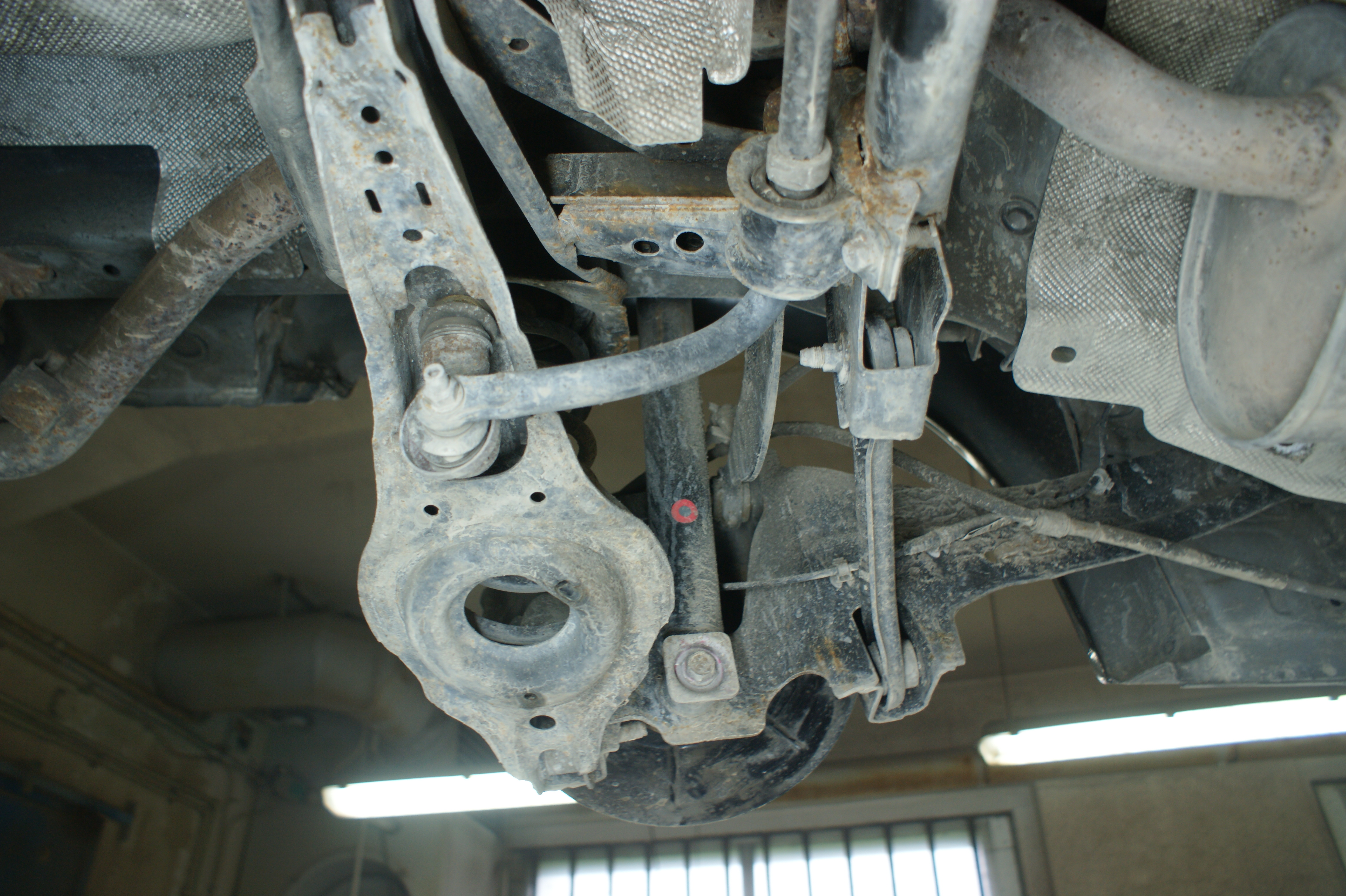

Mazda doczekała się konserwacji podwozia. Długo wyczekiwana, ze względu na pogodę (niskie temperatury) i długie terminy, długo wyczekiwana po oddaniu (czekałem 11 dni), ale zrobiona w jednym z najlepszych zakładów na Śląsku i niczego nie żałuję.
Krótkie foto-story z całej operacji :]
Ostatnie zdjęcie przed wjazdem na stanowisko papa
Pierwszy etap to rozebranie do całego procesu:
Szczątkowa fabryczna konserwacja :)
Widać, że ruda już zaczynała się zadomawiać się w elementach podwozia :(
Ale za raz została potraktowana piaskiem. Drugi etap – hydropiaskowanie :D
Potem na elementy z rudą został nałożony inhibitor, żeby "zadusić rudą", a to przyszedł podkład Akemi (podobno Audi wykorzystuje go na pierwszym montażu)
W profile zamknięte (progi, drzwi, maska, klapa), gródź silnika poszedł wosk Noxudol 750 (zdjęć brak), a na podwozie dorzuciłem sobie Noxudol 3100 – masa wygłuszająca. Bardziej niż na efekcie ciszy zależało mi po prostu na kolejnej warstwie :)
I warstwa finalna: Noxudol 900 na całym podwoziu:
Trwało dosyć długo, ale z efektu jestem bardzo zadowolony. Mam nadzieję, że wytrzyma długo i nie będę musiał martwić się o rudą na podwoziu.
