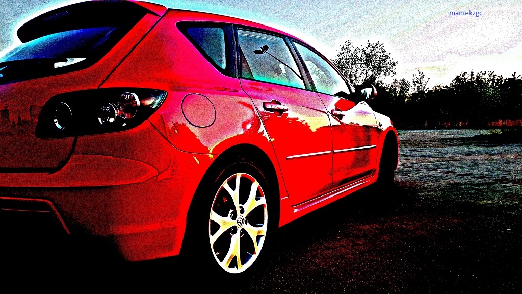

Tak było na początku, przed oryginalnymi felgami:

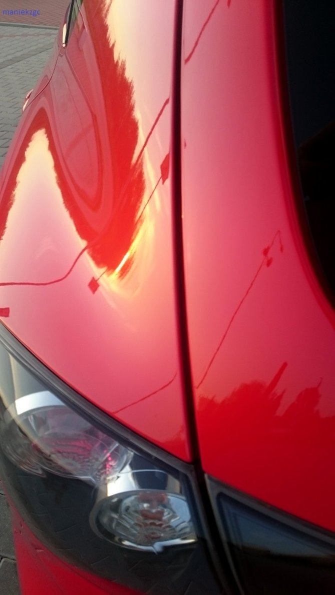

Po ostatnim myciu szamponikiem Shiny Garage :

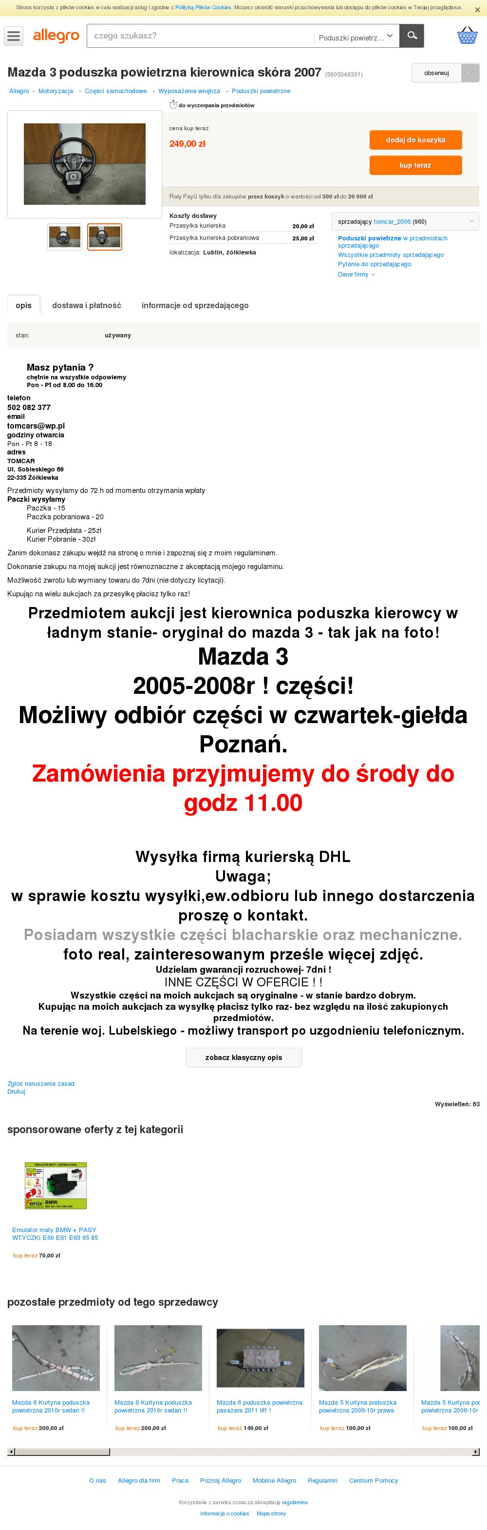

Drugie pytanie, czy są tutaj osoby, które robiły przeróbkę i dokładały do swojej M3 tempomat? Jak to sprawuje się? Czy to nie wpływa jakoś na elektronikę, czy taki mod nie zadziała negatywnie, skoro fabryka tego nie dała?
Kierownice znalazłem takie:
http://allegro.pl/mazda-3-03-07-kierown ... ml#thumb/3
http://allegro.pl/mazda-3-poduszka-powi ... ml#thumb/2
http://allegro.pl/kierownica-skora-skor ... 57488.html
Kierownica od MPS podejdzie do M3 '07 ?

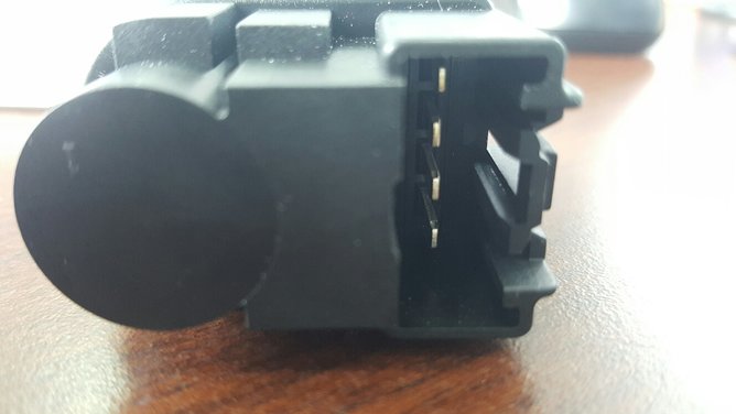

Postprzez ezg_siwy » 9 cze 2016, 09:13
Ależ marudzisz :)
Tempomat nic Ci nie zrobi. Fabryka nie dała, bo taką masz wersję wyposażenia, a sprawuje się bardzo dobrze. Jak często robisz trasy, to Cię prawa noga nie będzie bolała :)
Poszukaj samych przycisków (radio + tempomat), a jeśli nie będzie, to wtedy kupuj kierę. Chyba, że masz już kiepską skórę na kierownicy – wtedy wymieniaj całość.
Czujnik pod pedałem też wystarczy zamienić i całość działa.
W przypadku przycisków z M6 musisz tylko uziemić dodatkowy pin do kierownicy – znajdę zdjęcie na kompie, to Ci wyślę.
To wszystko. Nic Ci się nie zepsuje, nie stanie etc. Poza tym zawsze możesz przetestować działanie tempomatu na pustej drodze i sprawdzić zanim wyskoczysz na autostradę i będziesz grzał 150 :)

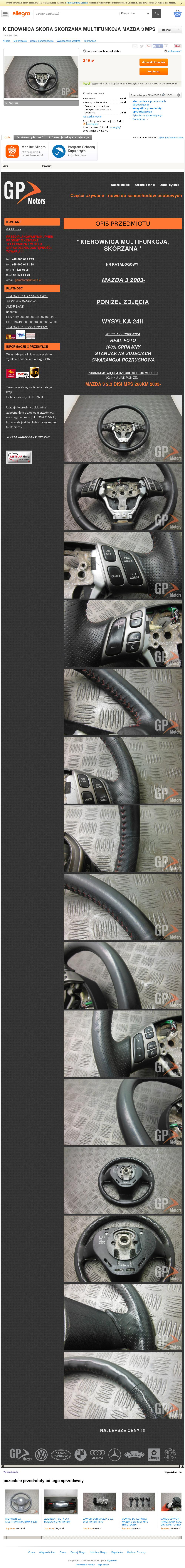

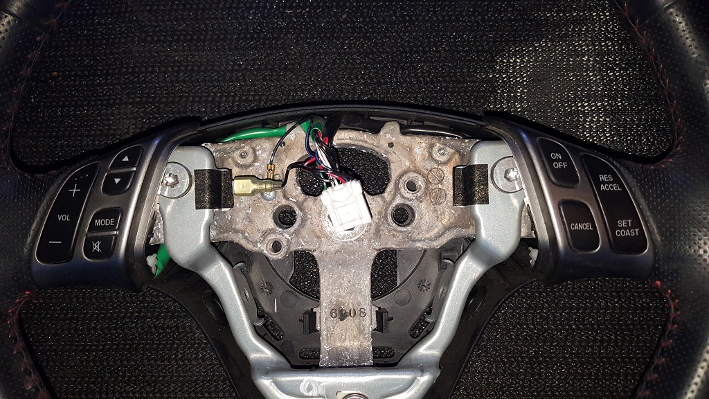

Jak widać w załączniku – kierownica jest. Wczoraj zamawiając oleje, filtry do eksploatacji, tulejki, zapomniałem o czujniku do tempomatu :/ Kierownica i przyciski są.

Będzie modzik – tempomat

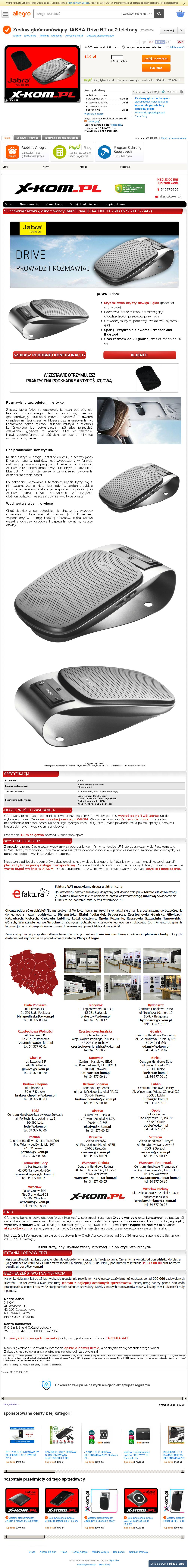

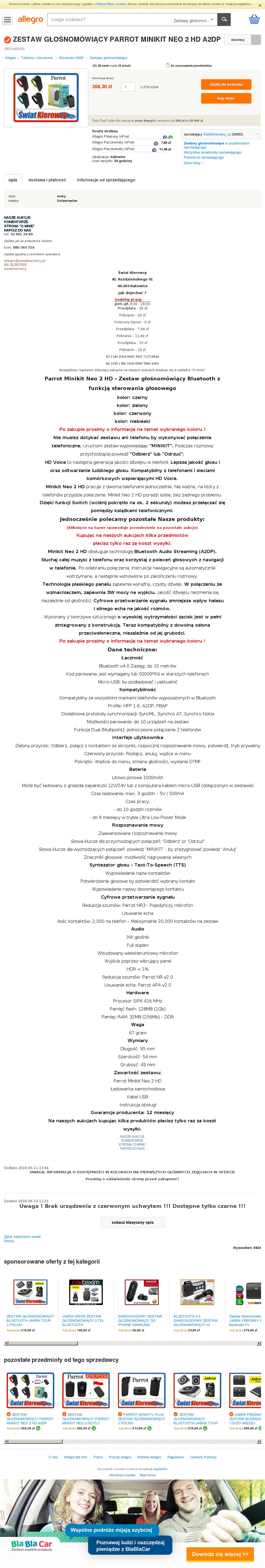

A ja już zastanawiam się nad zestawem głośnomówiącym, jako zakup w niedalekiej przyszłości.
http://allegro.pl/zestaw-glosnomowiacy- ... 86326.html
lub
http://allegro.pl/zestaw-glosnomowiacy- ... 83364.html

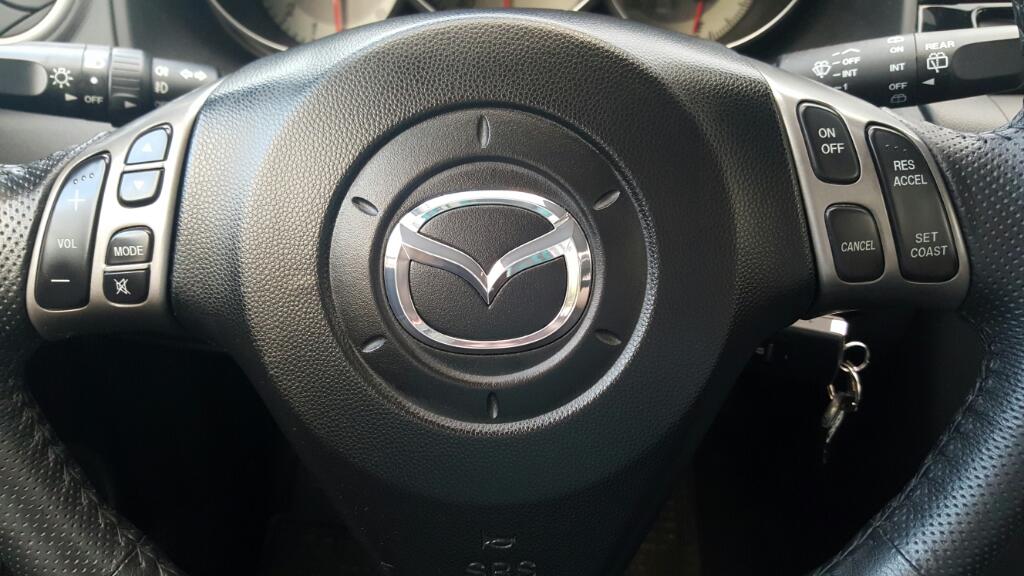

No to wjechał modzik:) buzke cieszy. Montaż 20-30min. Zgodnie z instrukcją z forum.
Kierownicę wybrałem od MPS (patrz wyżej foto) wlacznie z przyciskami. Zależało mi żeby były plastiki tego samego- szarego koloru jak oryginalna kierownica. Oj brakowalo mi tempomatu ogromnie. A zaraz sprawdzian w drodze na urlop :)
Foto samego środka kierownicy i przycisków zrobiłem, bo przyciski miały widoczne ślady użytkowania – brudne delikatnie nie dawalo mi spokoju. W mojej miejscowości kolega prowadzi sklepik z kosmetykami do auta i zajmuje się autodetallingiem – http://www.123myjeszty.pl i dostałem próbkę APC ADBL i dresingu – Poorboy's World Natural Look.
Różnica chyba widoczna. A ja teraz zastanawiam soe kiedy znaleźć czas na wszystkie plastiki. Będzie zabawa z tym, więc chyba dopiero po urlopie.
W tym tygodniu jeśli pogoda dopisze to autko idzie do tego kolegi z 123myjeszty na zewnętrzny autodetalling – glinka, wosk itd.

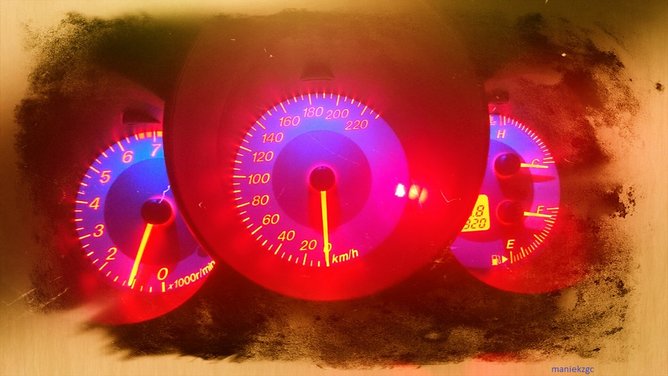

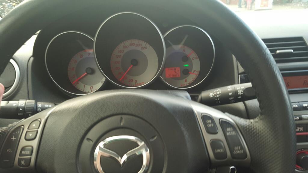

Foto aktywnego tempomatu oraz bez detallingu kierownicy
