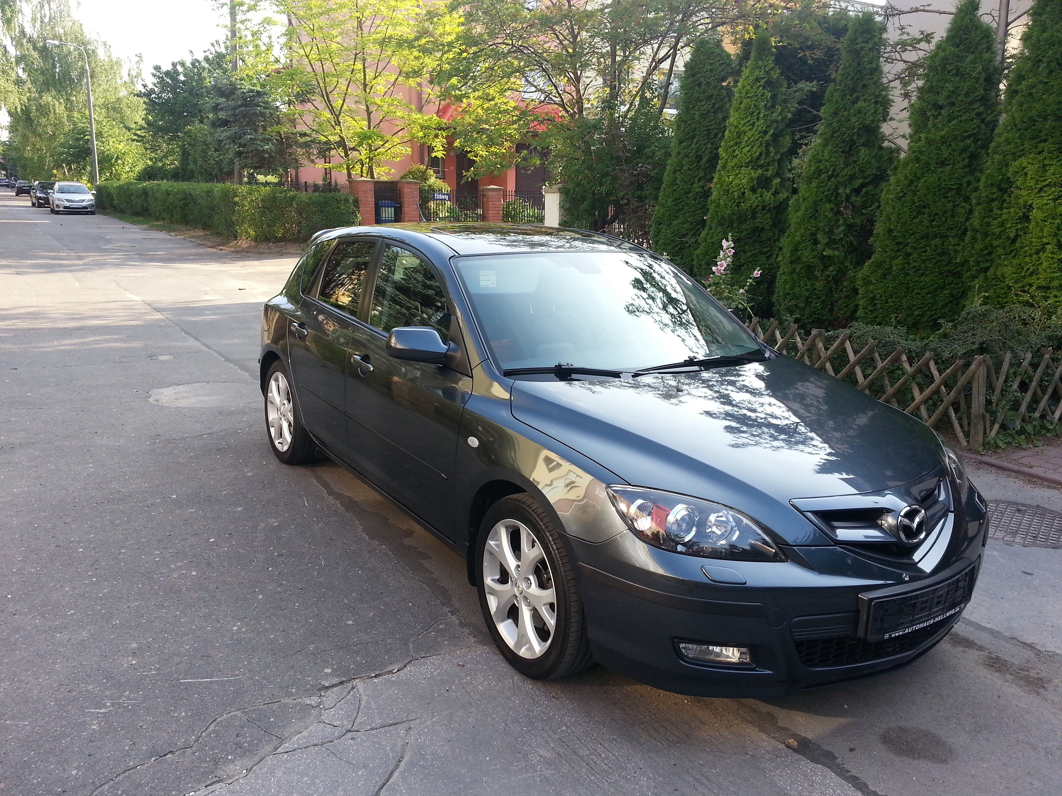

Mazda3 BK LF 2008, Top Sport 2.0
Postprzez Buder » 12 wrz 2015, 16:44
Cześć!
To mój pierwszy post na tym forum, więc w pierwszej kolejności chciałem się przywitać.
Na forum zarejestrowałem się blisko rok temu, kiedy zacząłem rozglądać się za samochodem. Wtedy byłem dopiero na etapie zbierania środków, a mój budżet od tamtego czasu zwiększyłem ponad dwukrotnie :D. Poszukiwania zacząłem od otoszrot, następnie przeszedłem na mobile.de, na koniec odezwałem się do P. Andrzeja z Carpasji i to on znalazł moją Madzię. 22.07.2015 r. kupiłem moją Mazdę!
Dane podstawowe:
Rocznik: 2008 (pierwsza rejestracja w Niemczech 01.2009)
Wersja: Top Sport
Kolor: metropolitan grey mica
Silnik: 1999 cm3 benzyna
Moc: 150 KM ( 110 KW )
Przebieg: 108500 km (w chwili zakupu)
Wyposażenie:
Komputer pokładowy
4 x elektryczne szyby i podgrzewane lusterka
Komplet poduszek powietrznych z kurtynami
Skrzynia manualna 6 biegowa
Climatronic
ISOFIX
Skórzana tapicerka
Kierownica wielofunkcyjna
Tempomat
Nagłośnienie BOSE – zmieniarka 6 CD i 7 głośników (wejściem AUX w schowku podłokietnika)
ABS
DSC
Czujniki cofania tył
Halogeny
Podgrzewane fotele z przodu
Czujnik deszczu oraz zmierzchu
Domykanie szyb z pilota
Felgi 17 (Mazda) lato oraz 16 zima aluminiowe.
Przyciemnione szyby
Reflektory Xenonowe z układem samopoziomowania i automatycznym spryskiwaniem
Szyberdach
Modyfikacje i naprawy zrobione:
Wymieniony wahacz przedni
wymienione amortyzatory przód
wymienione 4x tarcze hamulcowe
wymienione klocki hamulcowe tył
wymieniona cewka od klimatyzacji
wymieniona chłodnica klimatyzacji
Wymiana wszystkich płynów, filtrów i oleju
Pełen serwis klimatyzacji
Zabezpieczenie tapicerki skórzanej – Gliptone GT11 i GT12
Zabezpieczenie antykorozyjne podwozia 09.2015
Naprawa zmieniarki CD 09.2015
Wymiana czujników parkowania 09.2015
Zakup opon zimowych – dunlop winter sport 5 – 11.2015
Wymiana akumulatora – 10.2015 r.
Wyciszenie bagażnika i nadkoli – 12.2015 r.
Planowane naprawy i ulepszenia:
Malowanie zacisków hamulców
Wyciszenie nadkoli, drzwi i podsufitki
Piaskowanie i malowanie felg letnich
Zakup opon letnich na Dunlop Sport Maxx RT- na wiosnę

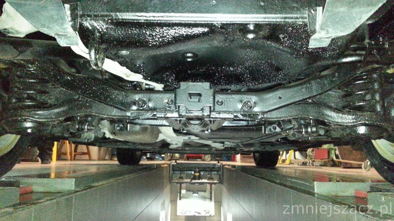

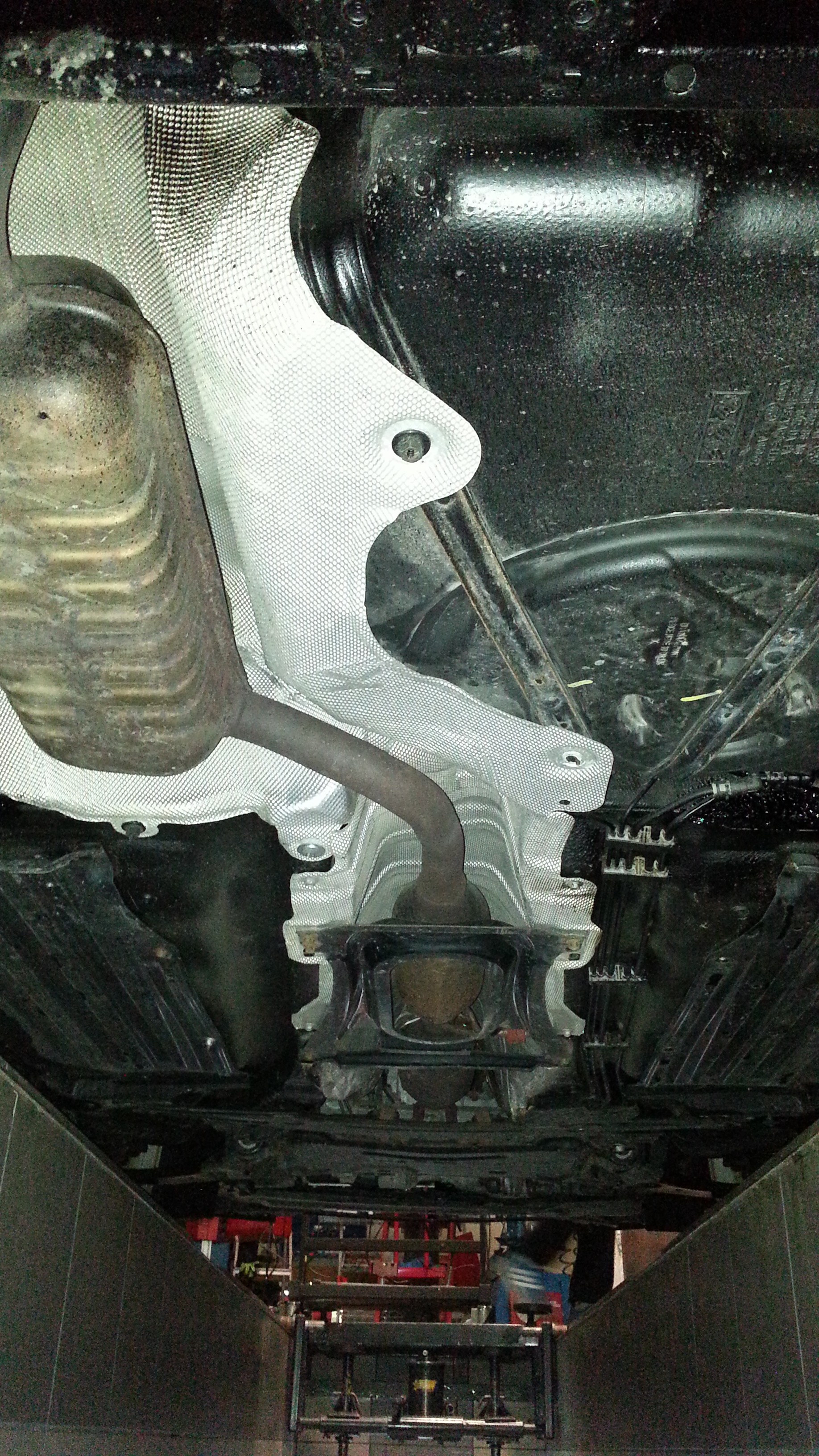

Troszeczkę mnie tutaj nie było, ale niestety nadmiar pracy nie pozwalał mi na regularne prowadzenie tematu. Niemniej trochę zmieniło się w moim aucie.
Zrobiłem zabezpieczenie antykorozyjne samochodu (z małymi poprawkami, bo niestety za pierwszym razem nie zostało wszystko dokładnie wypiaskowane i było to robione ponownie). Teraz wszystko zostało właściwie zabezpieczone.

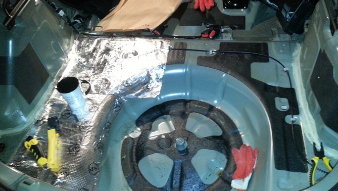

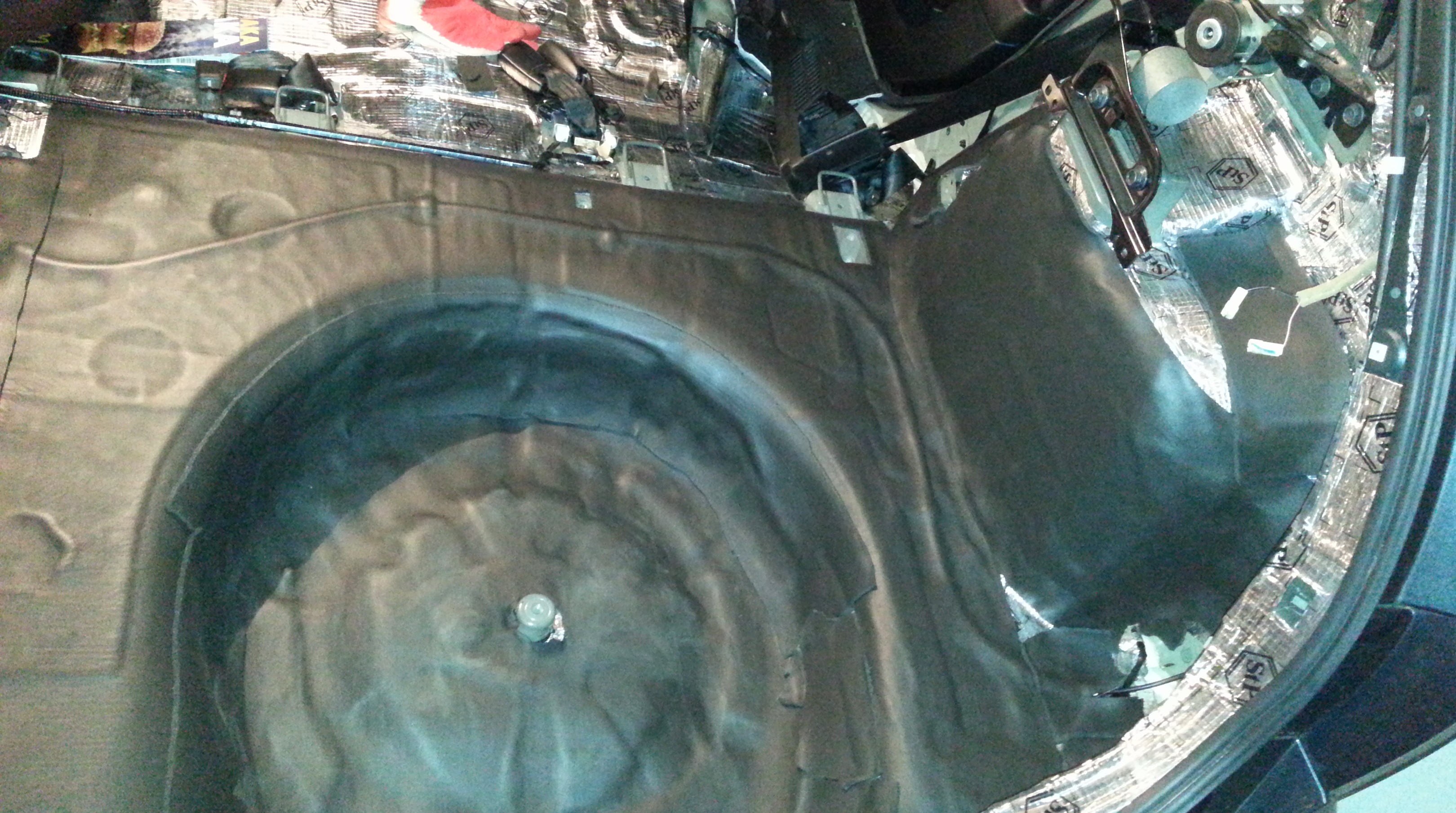

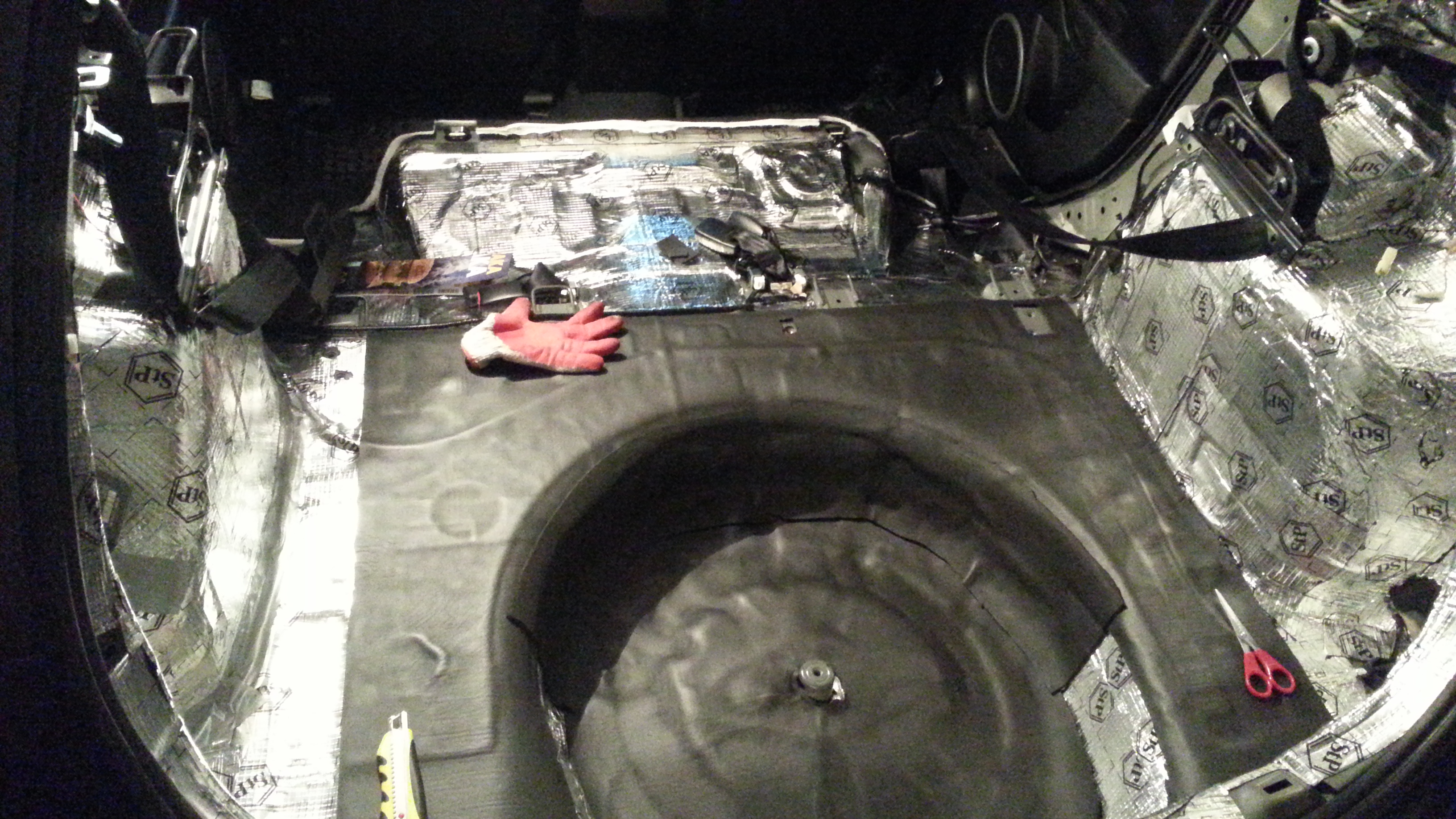

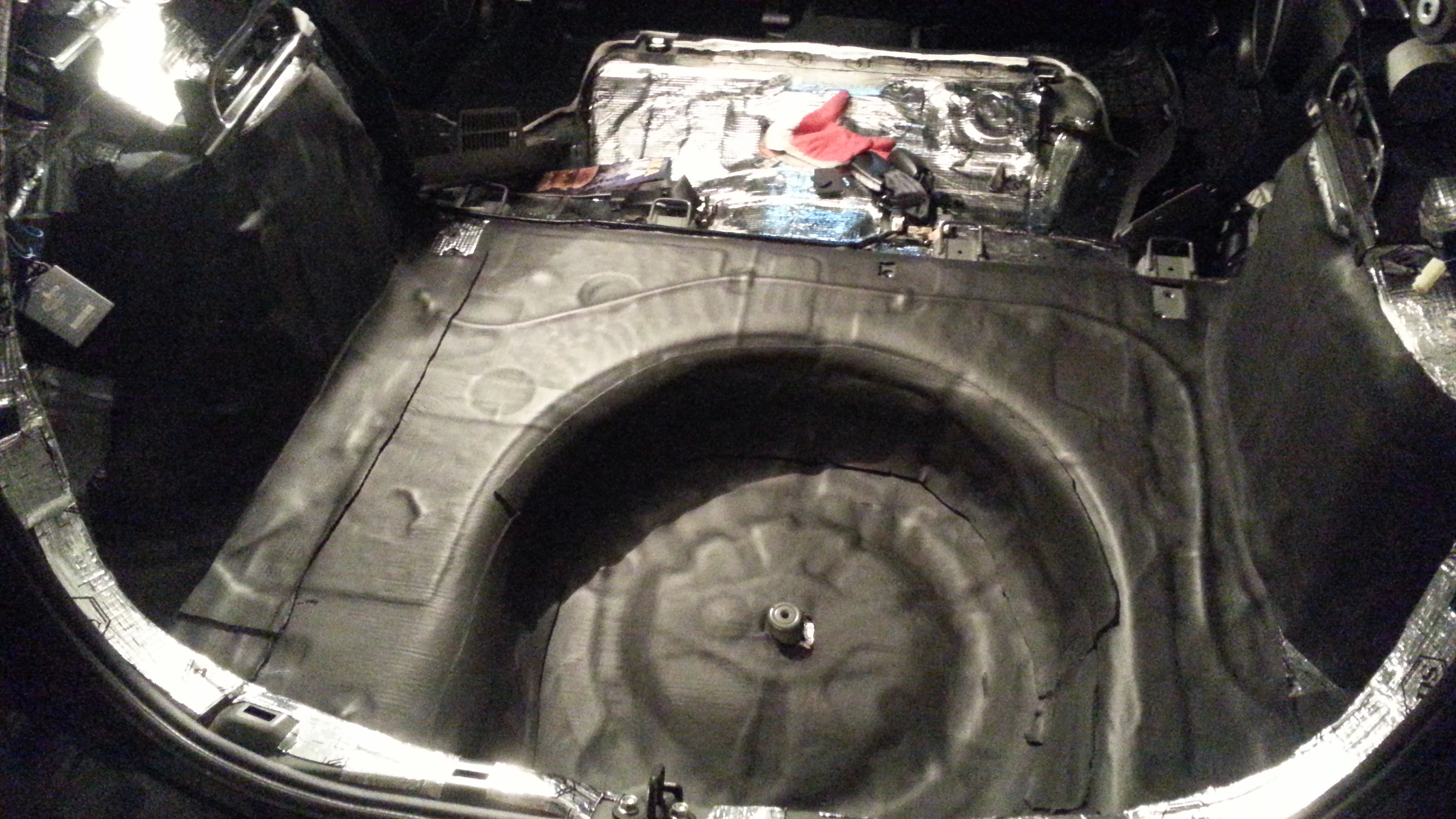

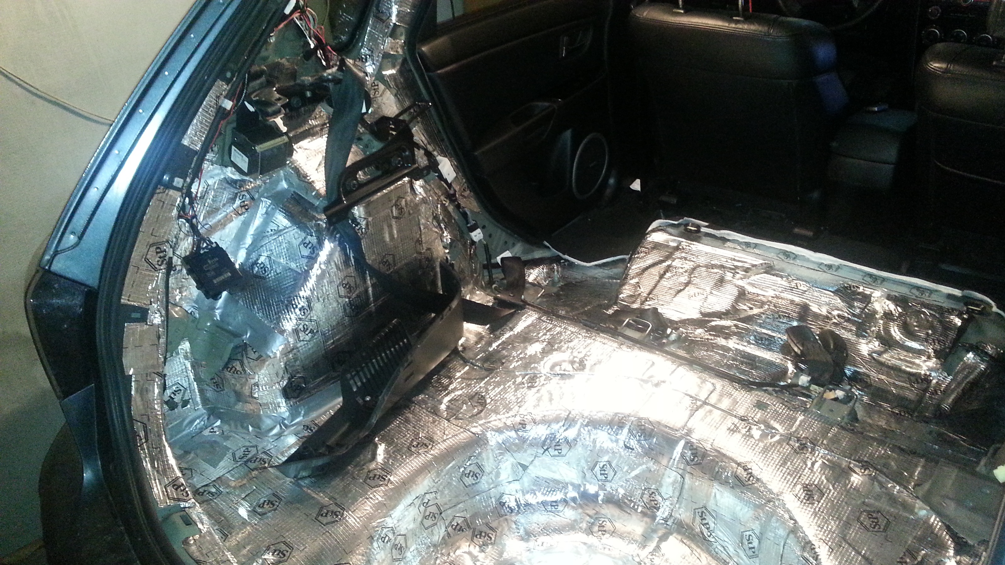

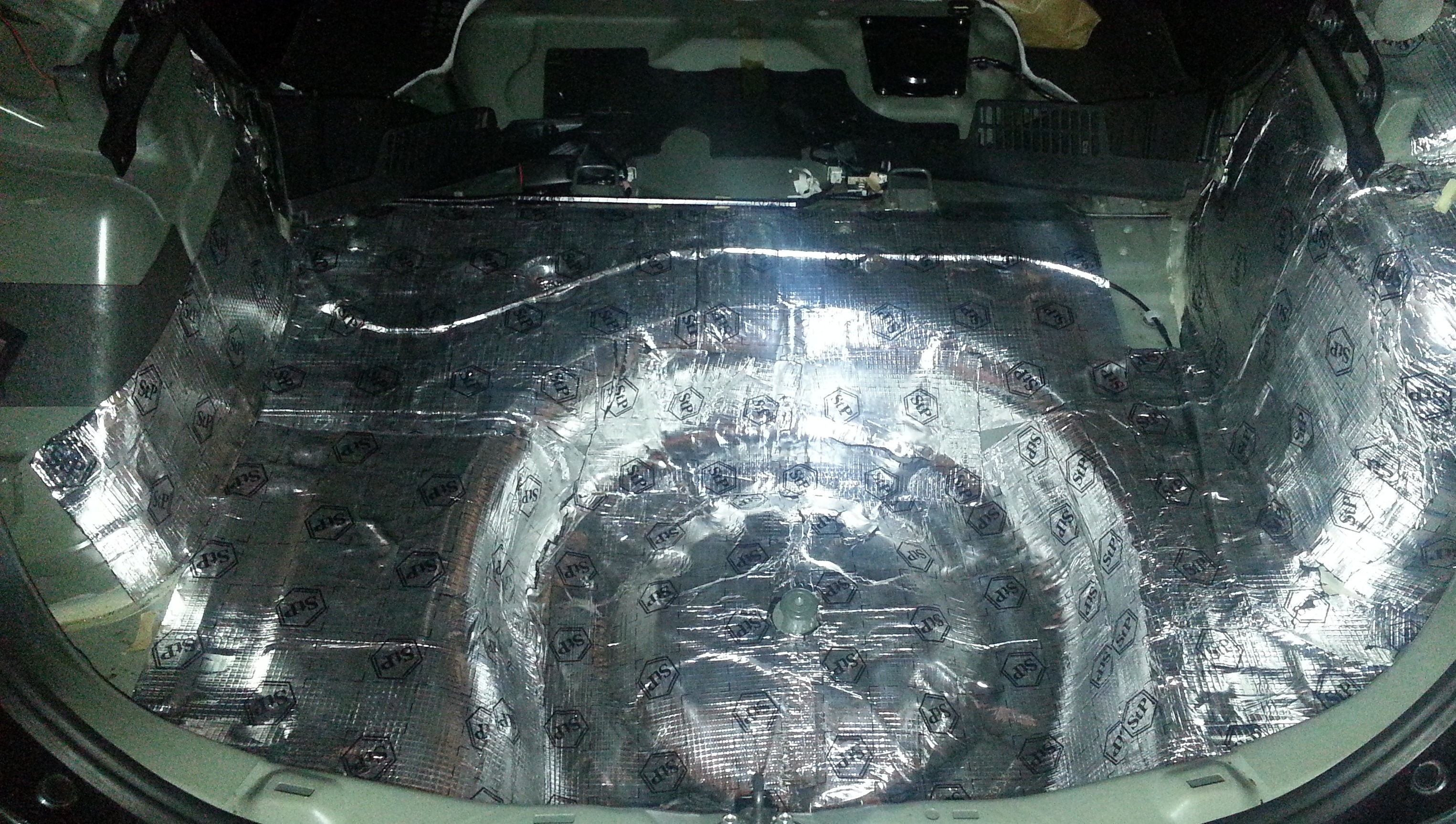

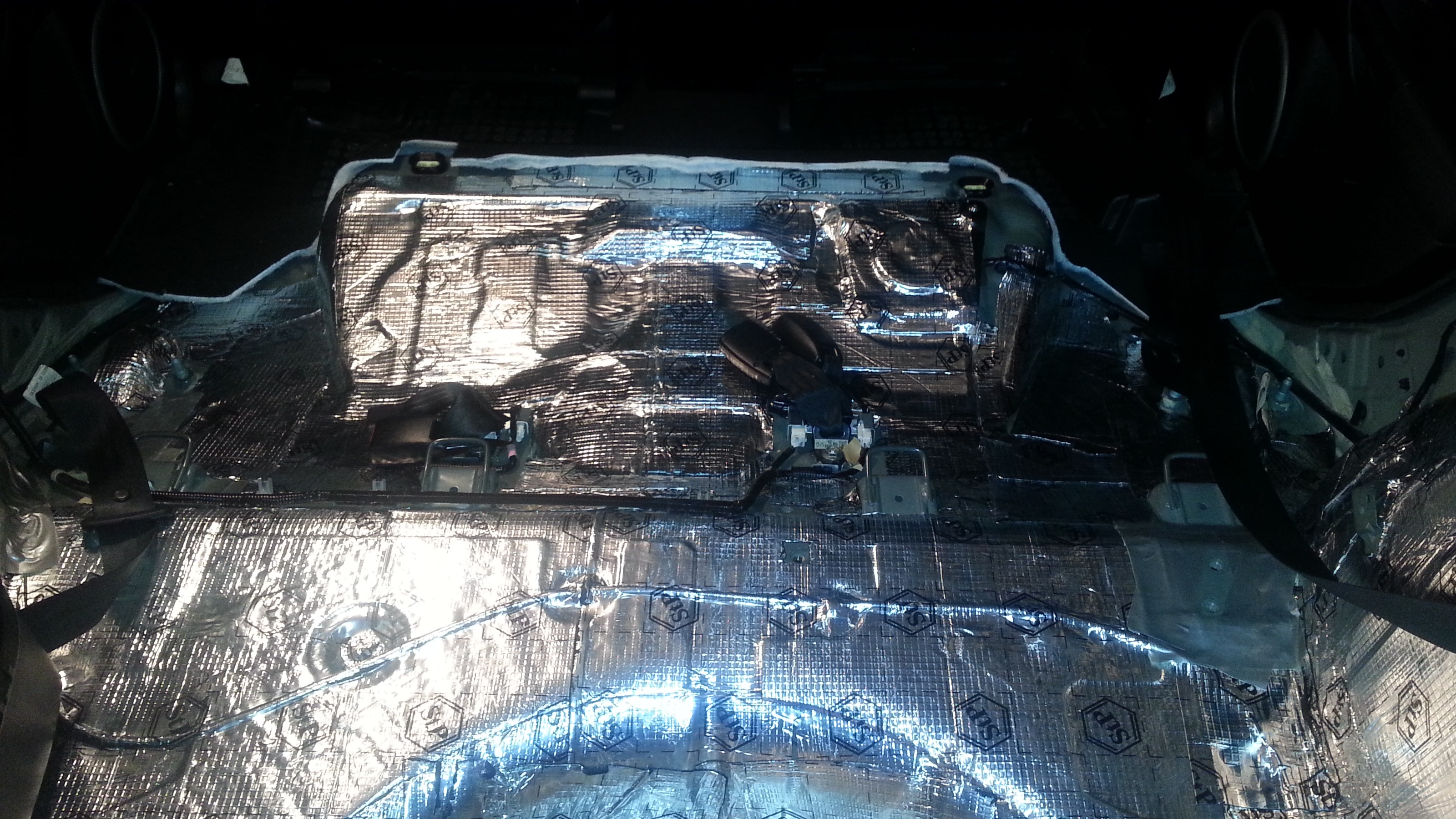

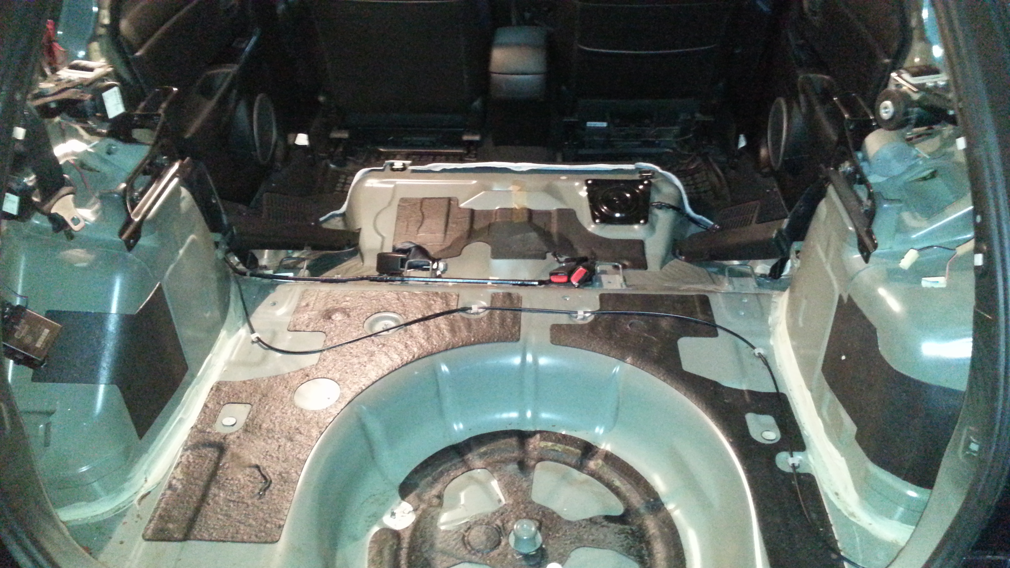

Korzystając z wolnego w okresie świątecznym udało mi się również rozpocząć projekt, o którym od dawna myślałem – wyciszanie Mazdy.
Przygotowania zacząłem od gruntownego przeszukania naszego forum. W tym miejscu dziękuję szczególnie kolegom Lukard i Adidom, którzy takie projekty udokumentowali w swoich wątkach. Znacznie ułatwiło to moją pracę.
Zakupiłem łącznie 10 mat STP Silver i 2,5 m2 pianki 6mm. Myślałem, że tą ilością, uda się wygłuszyć bagażnik wraz z nadkolami, podłogę pod siedzeniami i przednie drzwi. Ostatecznie materiałów starczyło na bagażnik wraz z nadkolami i pod tylną kanapą.
Efekt – niesamowita cisza z tyłu. Gdy pierwszy raz jechałem autem po wyciszeniu, zacząłem się zastanawiać dlaczego wszystko z przodu mi szumi. Wtedy dopiero zdałem sobie sprawę, ze to dlatego, że z tyłu panuje taka cisza. Z tyłu jest zupełnie cicho do 140 km/h.

Postprzez ezg_siwy » 4 sty 2016, 09:17
Kawał dobrej roboty!
Chodzi mi to po głowie i chyba na wiosnę się za to wezmę.
Szkoda, że nie zmierzyłeś, choćby telefonem, o ile decybeli jest ciszej.
Od: 22 lip 2014, 10:58
Posty: 1037
Skąd: Zgierz / Warszawa
Auto: Mazda 3 Kintaro
Postprzez Buder » 4 sty 2016, 12:42
Jak będziesz robił to chętnie pomogę, bo demontowanie plastików i wykładanie matami mam opanowane :D W wolnej chwili zmierzę, bo mierzyłem przed wyciszeniem z rożnymi prędkościami aplikacją na telefonie. Wyniki były następujące:
80 km/h – 67/68 dB
100 – 70/71
120 – 72/74
140 – 75/76
Przyspieszenie – 73/76
Opony – 205/50/17 Bridgestone Potenza Adrenaline (mocno zużyte).
