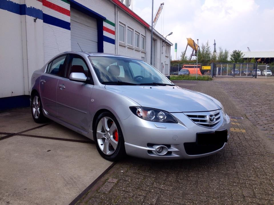

Postprzez wnl84 » 7 lip 2015, 21:01

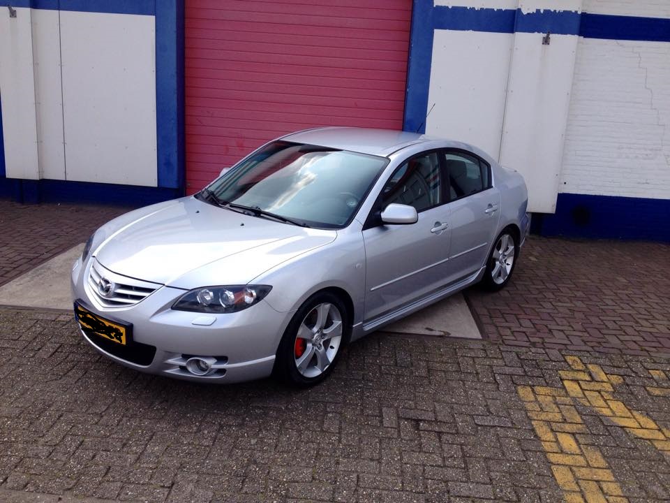

Moja miłość!

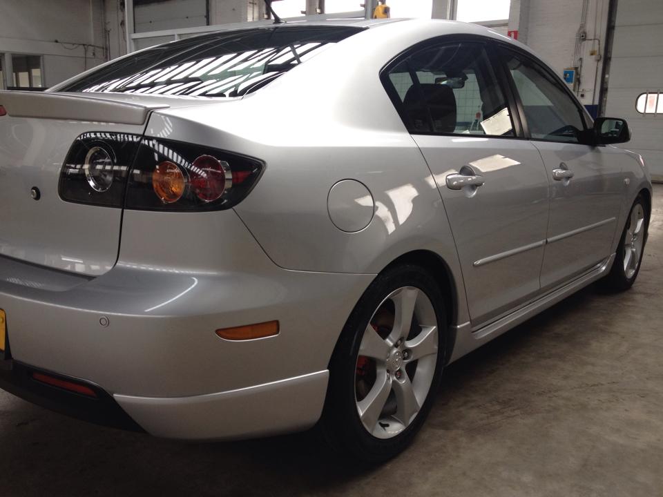

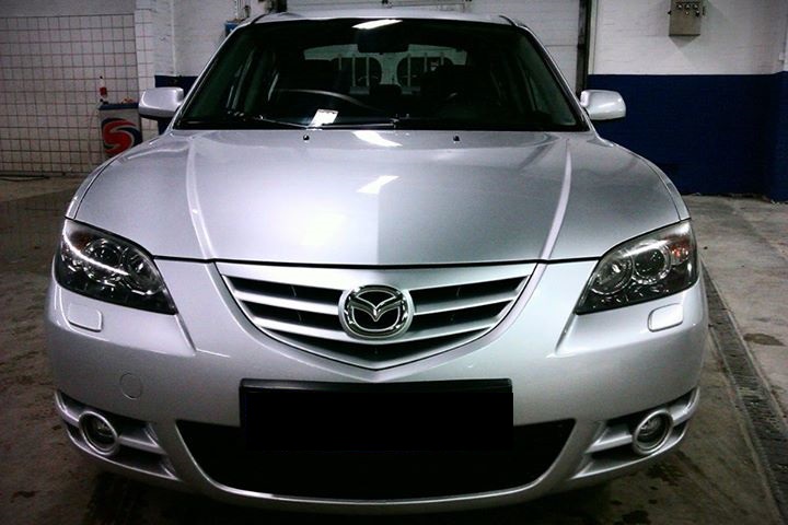

Jak oceniacie?:)
Jeśli chodzi o modyfikacje, zrobiłem w niej niewiele.
Pracuję w branży i Madzia została specjalnie wyszukana i zakupiona z salonu Mazdy.
Miała udokumentowany, potwierdzony certyfikatami przebieg.
Wyglądała jak nówka, a sam u siebie w firmie ją dopieściłem.
Jeśli chodzi o inwestycje:
Pomalowałem zaciski na czerwony kolor, całkiem inaczej wyglądają teraz felgi, aaaa i dołożyłem srebrne wentyle :), całość sprawia,że felgi super się prezentują.

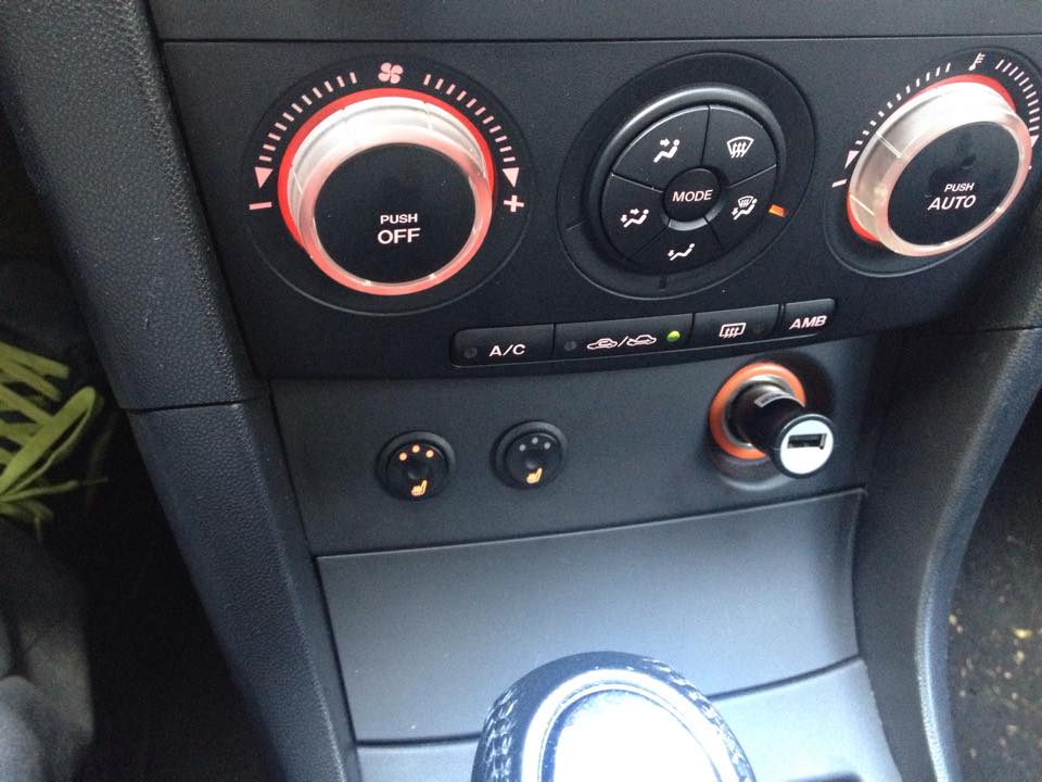

W środku dorzuciłem sobie podgrzewane fotele kierowcy i pasażera (trzy stopnie regulacji)
Nie chciałem zmieniać fabrycznego radia,a że było bez zmieniarki i mp3, wyciągnąłem do schowka slot usb i aux, w podłokietniku mam zamontowany mobilny modem na kartę sim, jak dla mnie przydatna sprawa, ponieważ na pokładzie mam wifi do 10 urządzeń, a że nie mieszkam w PL wpinam tel pod wejście aux i słucham sobię polskich stacji radiowych w bardzo dobrej jakości dzwięku.
Wygłuszyłem też drzwi przednie,a przy okazji zmieniłem głośniki. Bez wzmacniacza, zależało mi bardziej na czystości dzwięku niż na jego mocy, gra przepięknie :)

Kolejny sedan z kolejnym dokładką spojlera, a u mnie brak takowej. Ślicznie wygląda, naprawdę jakby ledwo co z salonu wyjechała <ok>
Czujniki parkowania masz z tyłu, bo widzę, że coś tam widnieje z tyłu ??
Zderzak od jakiej jest wersji, bo u mnie jest jakiś inny ;)

Postprzez wnl84 » 12 lip 2015, 22:47
talk_about85 napisał(a):Na wstepie zaznacze ze nie jestem fanem sedanow ale jedno stwierdzic musze. Wlasnie ta wersja nadwozia z serii BK a zwlaszcza taki prawie ze unikat GTM jest najladniejszym sedanem jak dotychczas w trzech odslonach Mazdy 3 <spoko>. Nie szukalem wiec zapytam czy GTM wychodzil w hatchbacku ktos wie?
wydaje mi się,że chyba nie, ale ręki uciąć nie dam :)

Dorzuć jakieś zdjęcie z środka poza tymi przyciskami grzania pupy :)

Zdjęcia dodam jak zacznę małą "demolkę" wnętrza :)

Tak, dobrze widzisz kolego, to są czujniki parkowania.

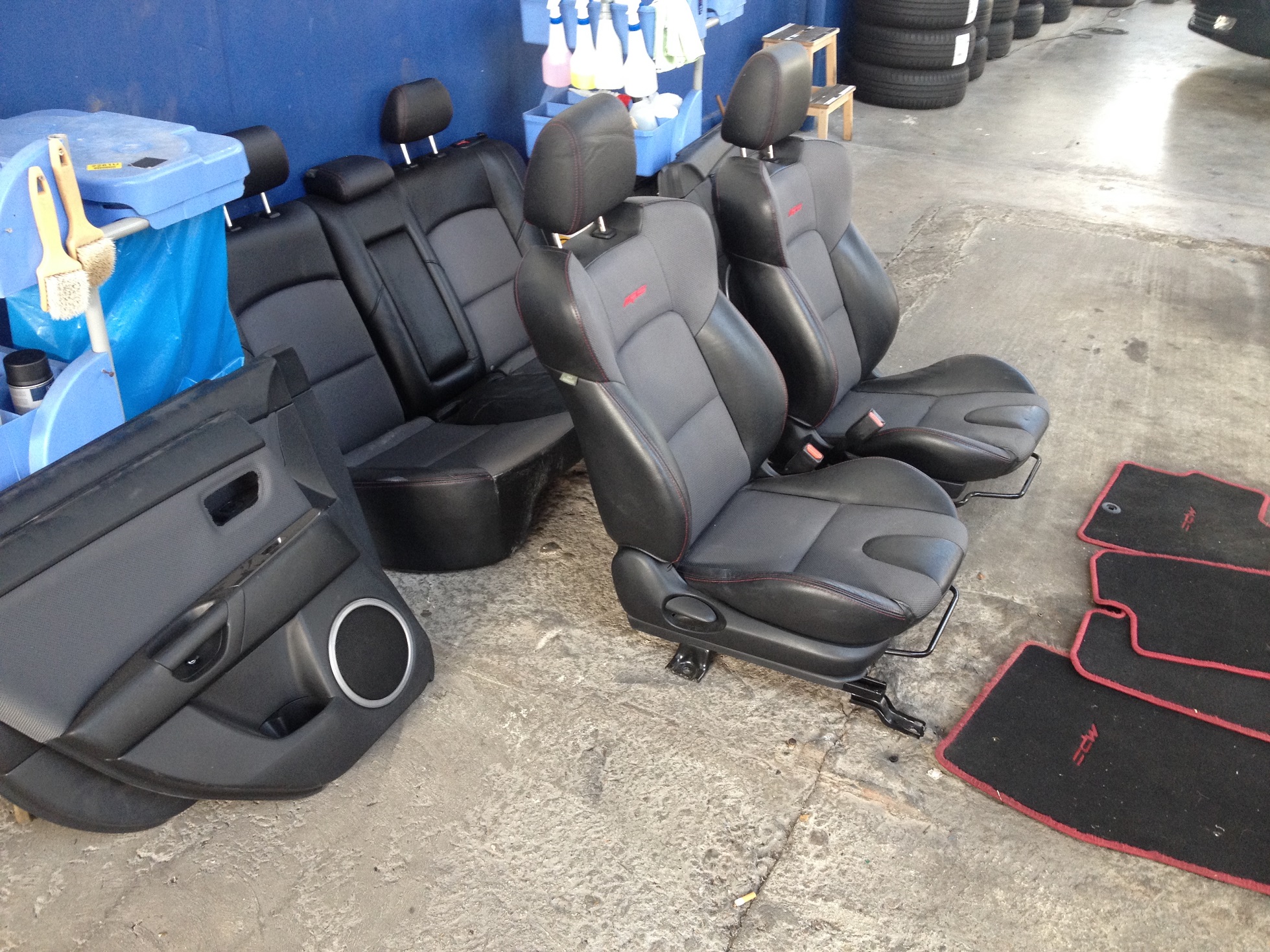

Zmiana wnętrza na MPS-a
wnętrze pochodzące z Mazdy MPS
wywalamy siedzisko tylnej kanapy,trzyma się na dwóch uchwytach, zasada klik/klik :) musicie z wyczuciem podrywać kanapę od przedniej strony. mniej więcej na wysokości zaczepu,UWAGA, jeśli dobrze złapiecie,nie trzeba używać wcale wielkiej siły i nie uszkodzicie zaczepów.
wywalamy wszystko z bagażnika.Boczne ścianki mocowane są na "spinki".Ciężko znaleźć na to sposób.Trzeba na wyczucie ciągnąć,raz pójdzie lekko, raz będzie trudniej,innym razem będzie ok, a jeszcze innym spinka pęknie.Dlatego proponuję zaopatrzyć się w zapasowe :) Oparcie kanapy musimy odkręcić od pojazdu,będzie to sześć śrub, pokażą się Wam np po złożeniu oparć na tyłach od strony bagażnika.Potrzebny będzie klucz 14.

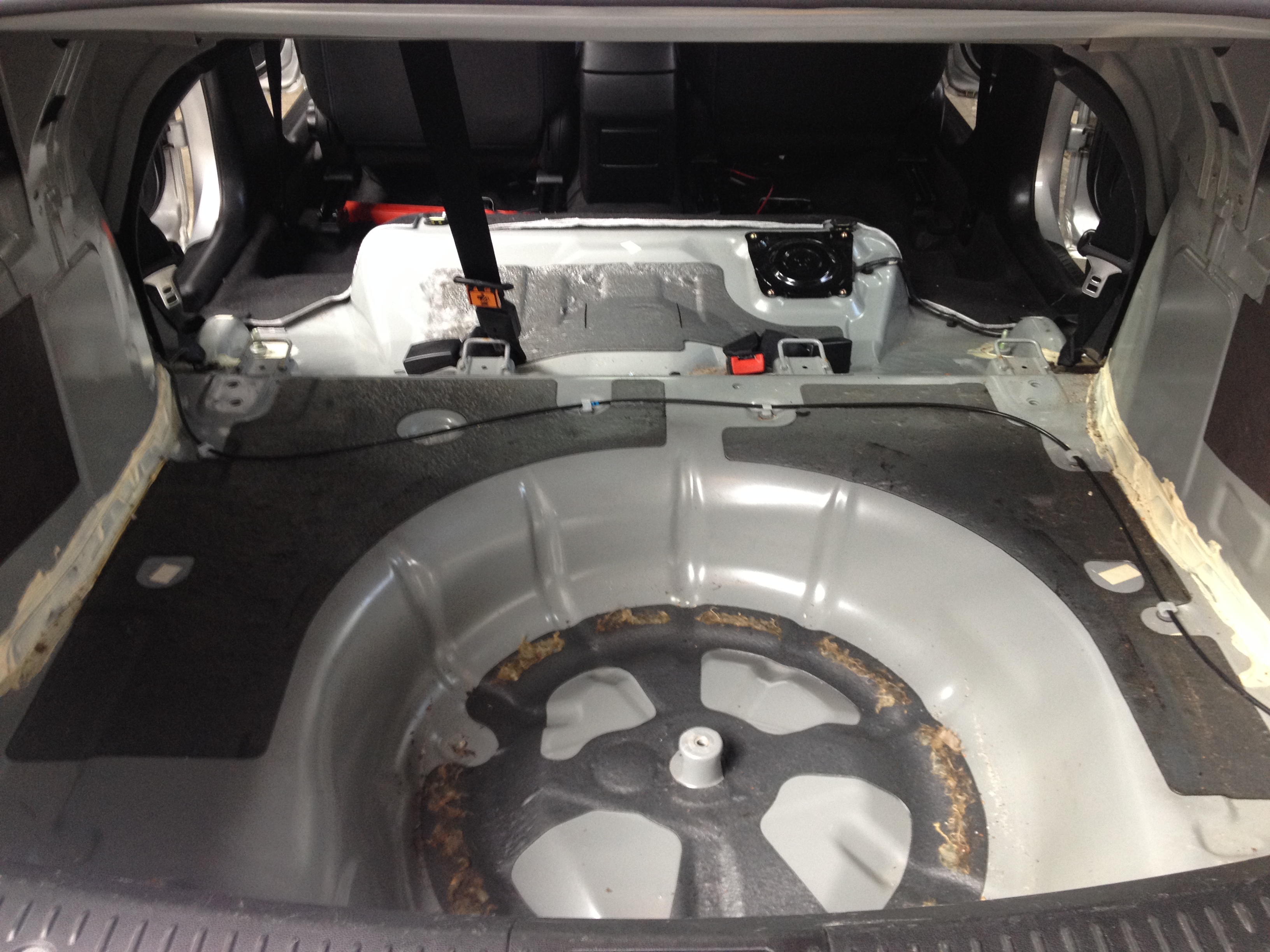

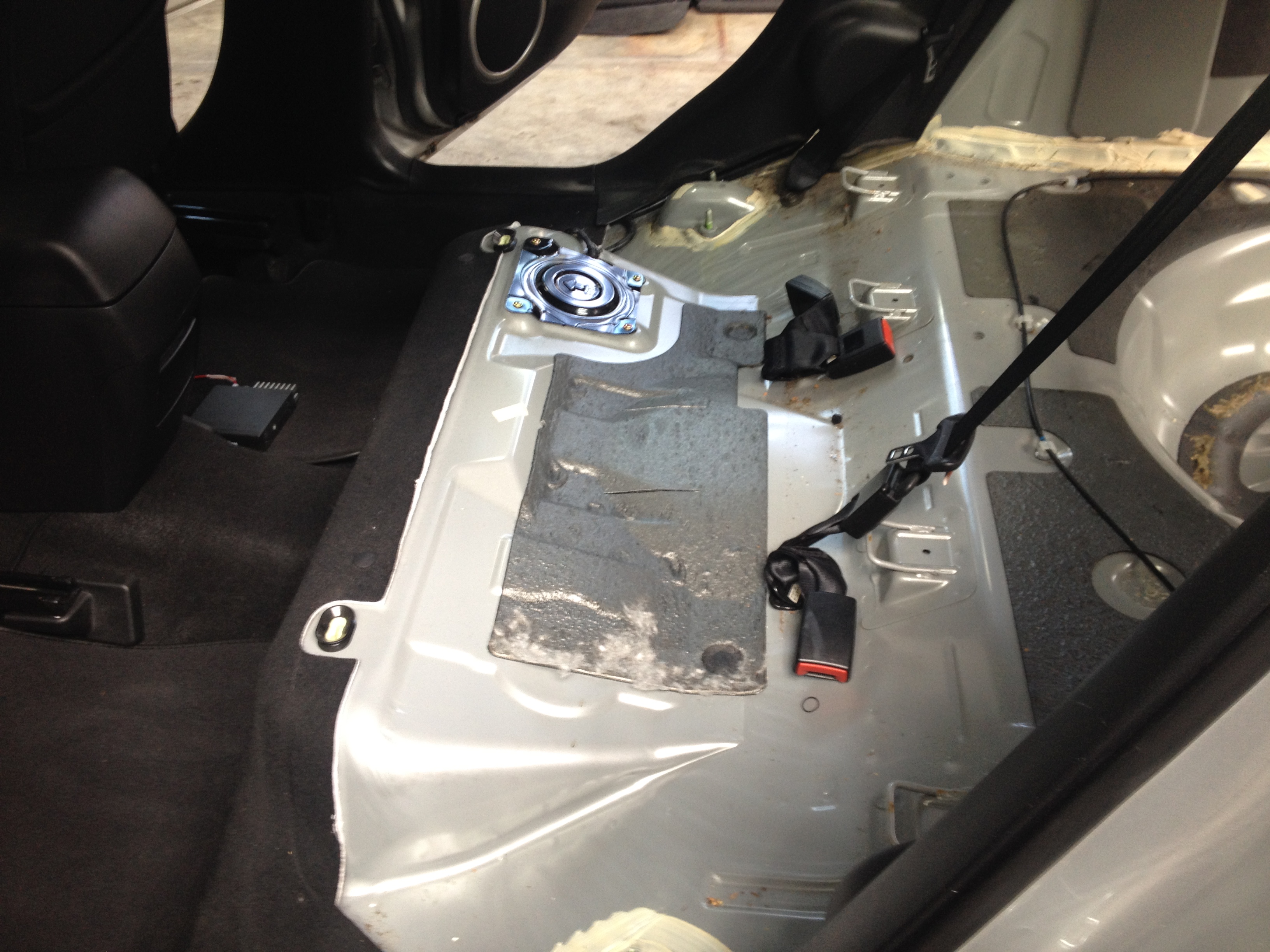

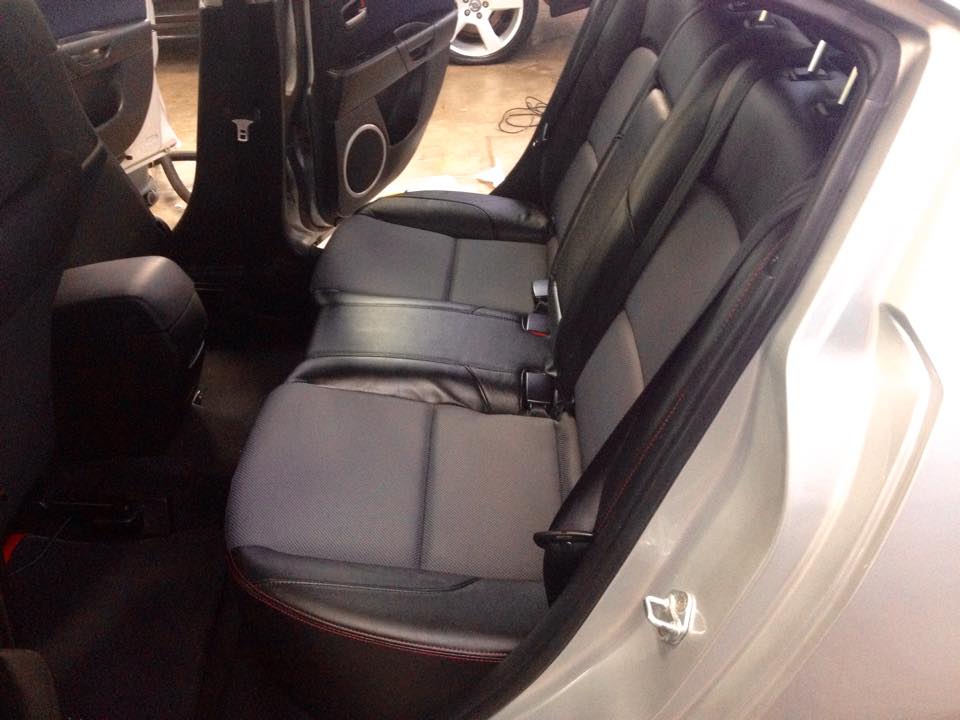

Wygłuszenie/izolacja pod tylną kanapą.
Dopisano 25 lip 2015, 22:11:
Wymiana drzwi na pochodzące z Mazdy MPS :)

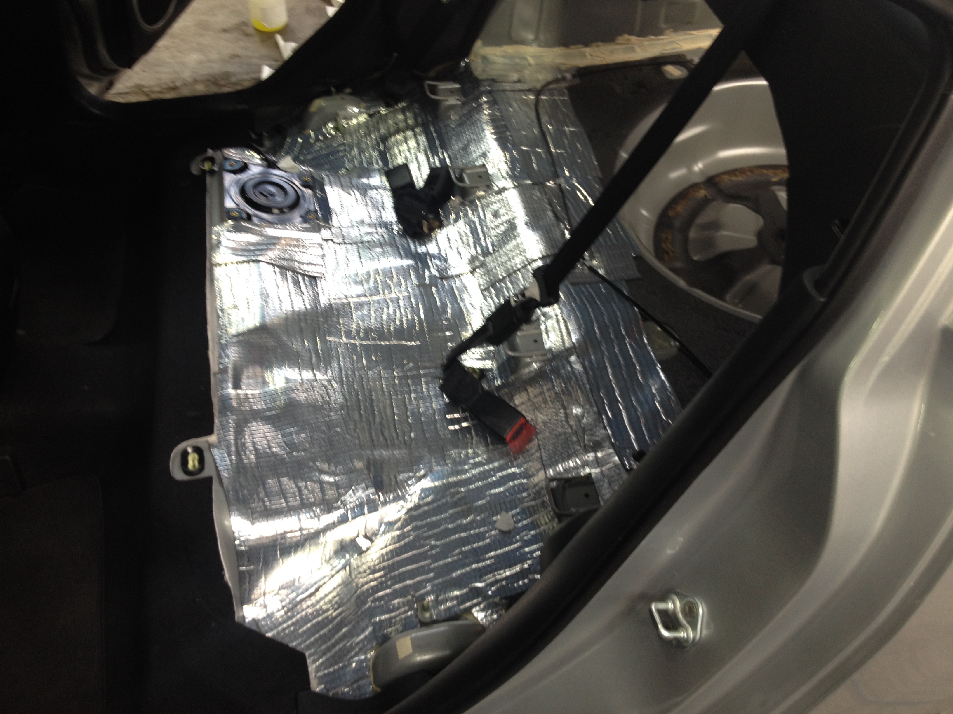

Nie zdejmowałem oryginalnego wygłuszenie,dałem zwyczajnie własną drugą warstwę.Użyłem do tego mat o kodzie LSPE3ALU,sprawdziłem je już na innych autkach, są ok. Grubość 3mm.

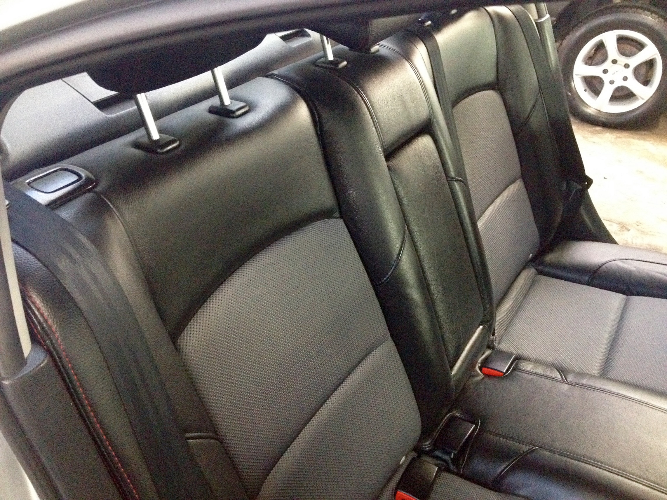

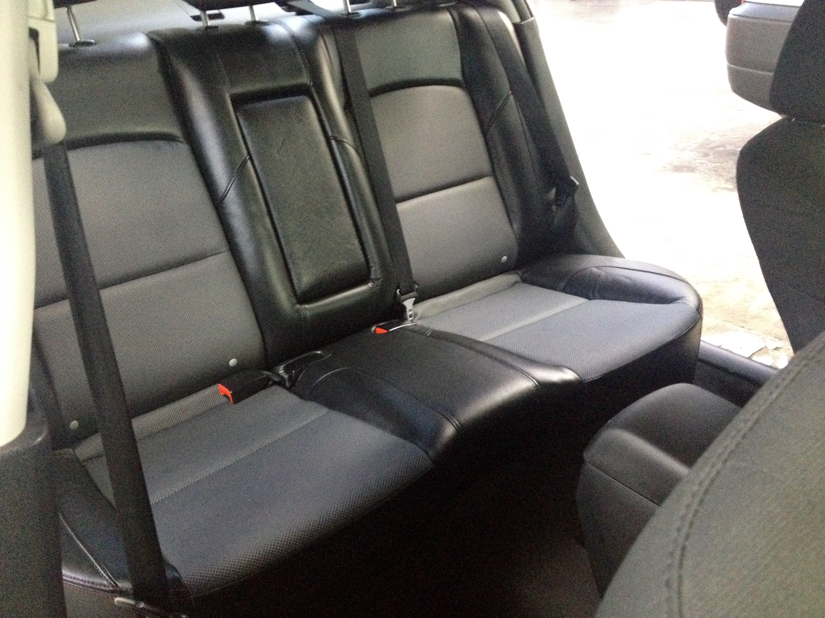

Na tak wygłuszone miejsce pod kanapą,zamontowałem kanapę z MPS-a :) Robiłem to po pracy etapami,a zamontowanie kanapy już w tym momencie,nie przeszkadza w niczym aby w kolejnym dniu,zająć się bagażnikiem czy podłogą przednimi fotelami. Dziś już mogę oznajmić z 100% pewnością,wszystko pasuje, nie trzeba nic kombinować :)
Sorki,że nie zrobiłem fotek poprzedniej kanapy,ale byłem za bardzo podjarany aby o tym pomyśleć :)
i jeszcze widok z lewej strony :) Dziś już mam zrobioną całość auta, jutro zrobię bagażnik tylko i wstawię lepszą sesję zdjęciową wnętrza :)

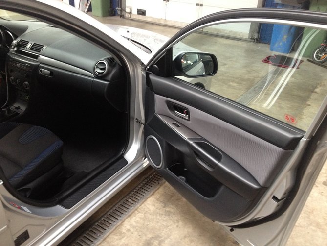

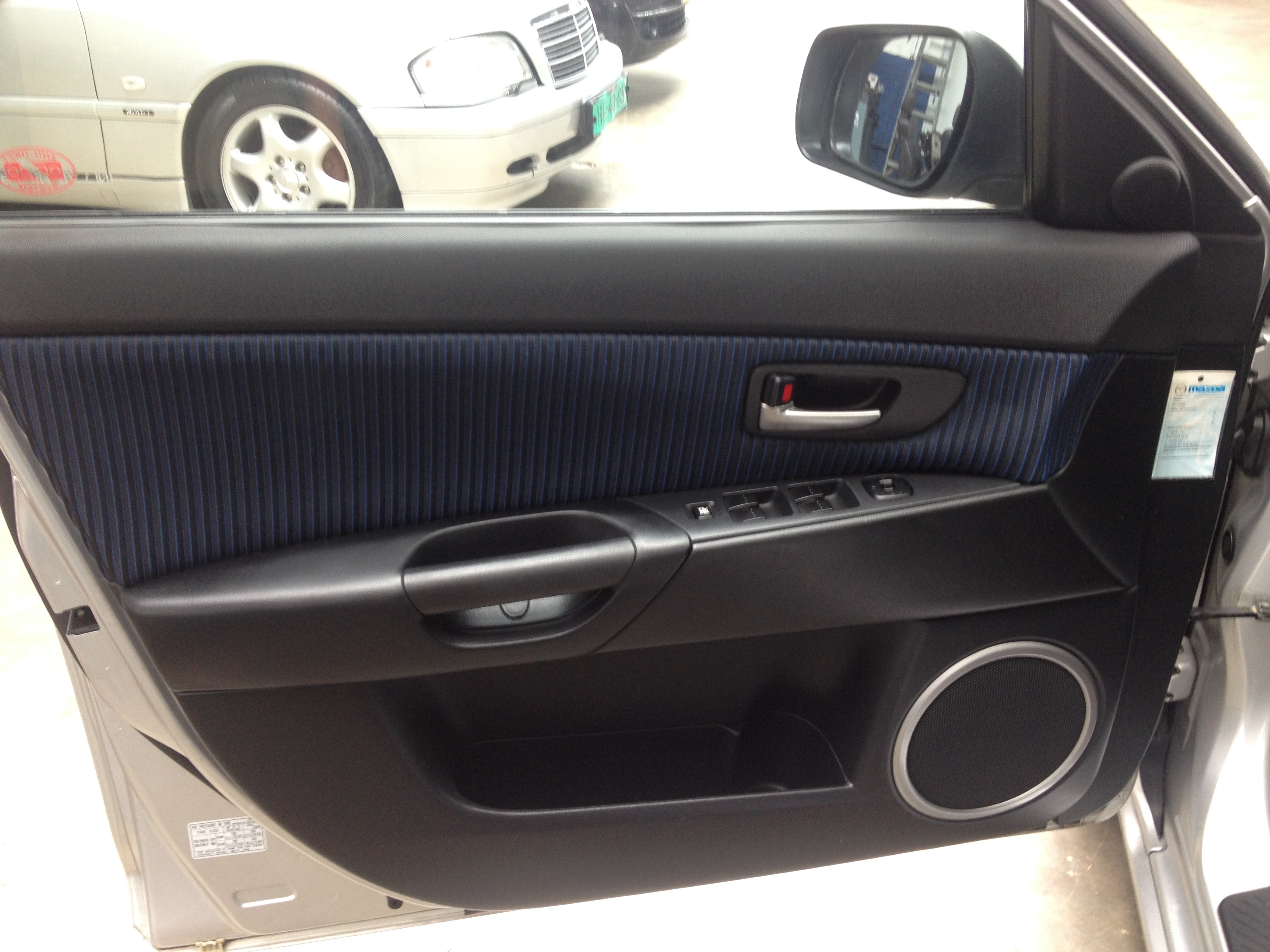

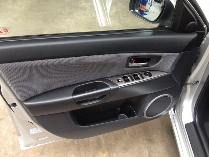

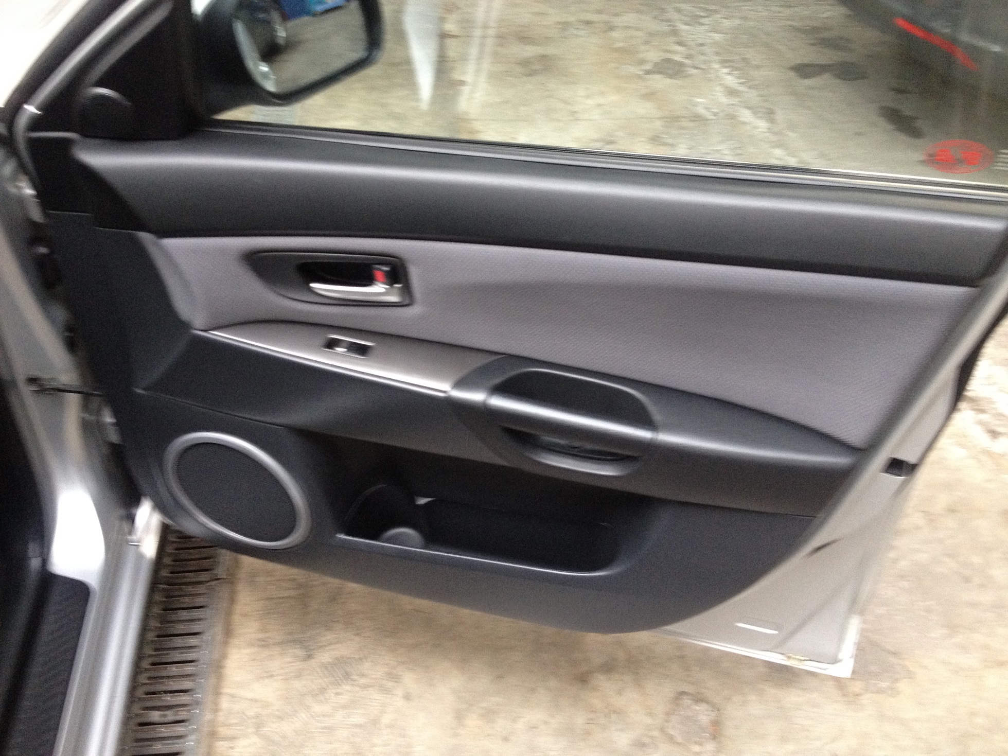

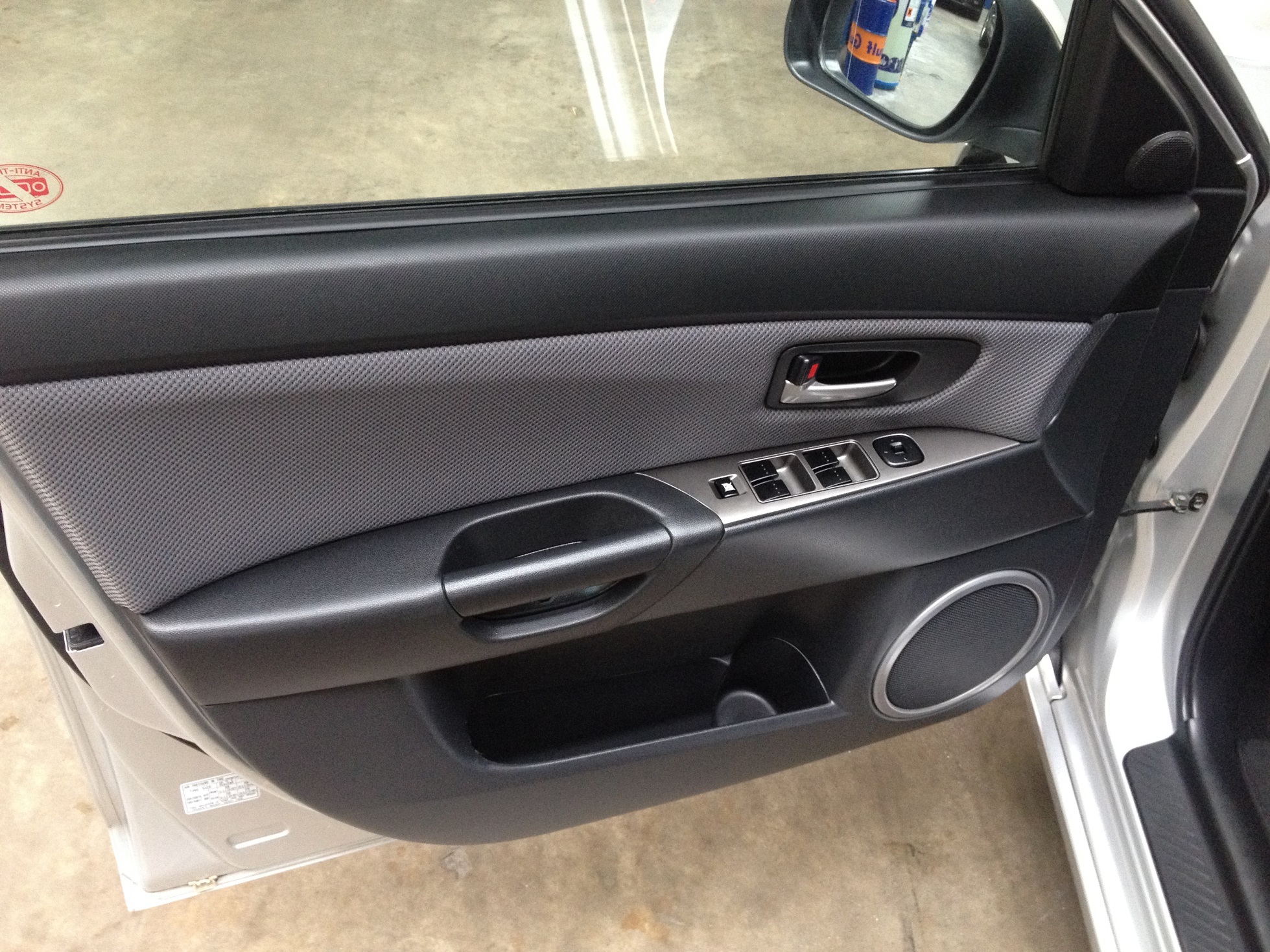

Lewe/przednie obicie drzwi przed wymianąPAMIETAJCIE,nie kuście losu i opuście szyby przed zdejmowaniem boczków :) Aby zdjąć tapicerkę z drzwi trzeba odkręcić dwie śrubki, jedna znajduje się przy klamce,druga przy uchwycie,za który chwytamy kiedy chcemy zamknąć drzwi.Śrubki znajdują się pod zaślepkami wystarczy je delikatnie podważyć.W przypadku lewych drzwi,patrząc na nie, chwytami najlepiej na godzinie 16 i z wyczuciem poszarpujemy :) jak pierwsze zaczepy puszczą drzwi wolno :) dobrze jest przesuwać się dalej zgodnie ze wskazówkami zegara.Bardzo ważne! Trzeba zdjąć osłonę klamki.Chwytamy za klamkę i ustawiamy w pozycji "otwórz",odciągamy ją zwyczajnie, wtedy plastik osłonki zejdzie bez problemu. Bardzo ważne! jak wszystkie zaczepy zostaną już zwolnione nie szarpcie dalej! Drzwi są wciąż podpięte pod przewody typu sterowanie szybami,regulacja lusterek zewnętrznych.Połączenia to kostki,trzeba ja oddzielić i po wszystkim
A tu już nowe obicie drzwi :)

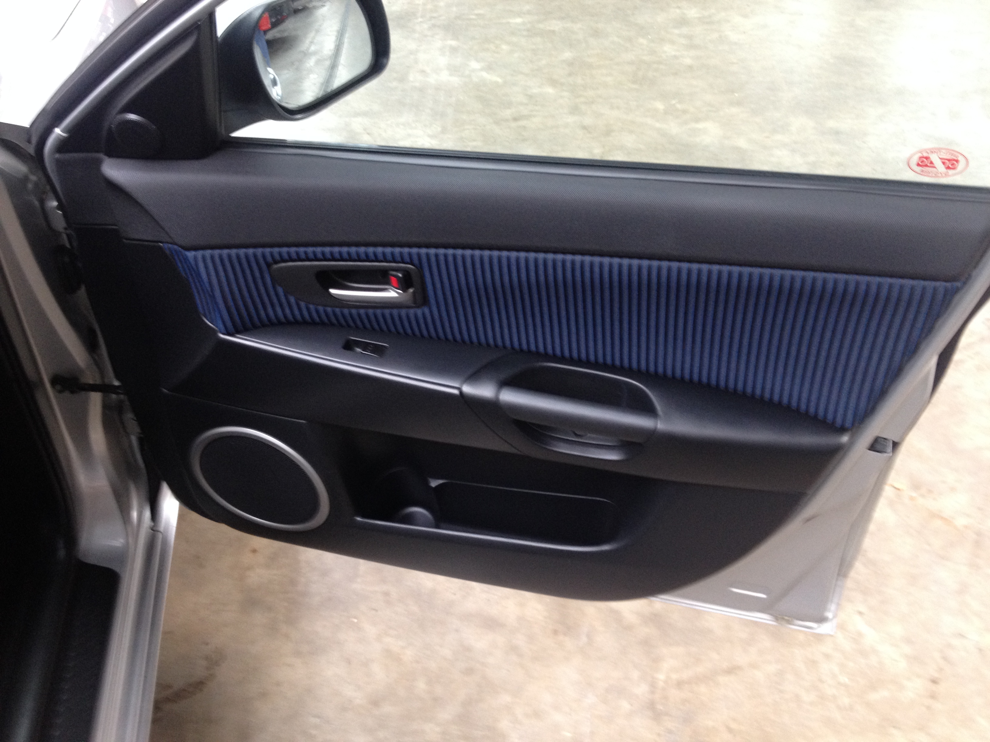

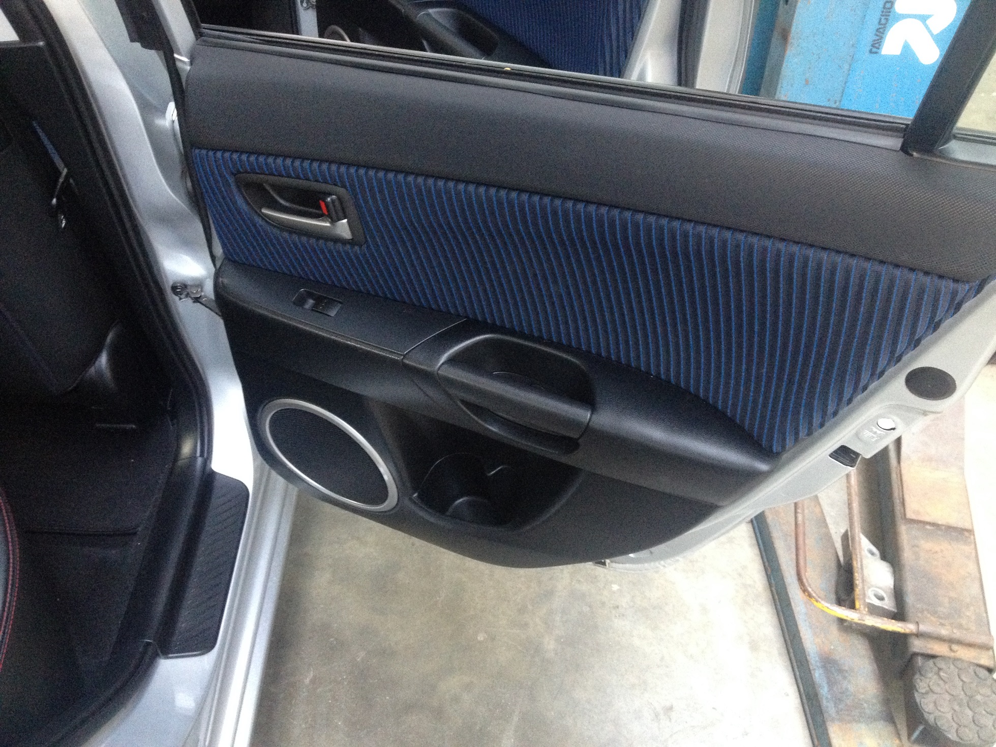

Stare obicie prawych drzwi. Tu zasada zdejmowania jest identyczna.Jedyna różnica,chwytamy na godzie 8/9 a po zwolnieniu pierwszych zaczepów, delikatnie przesuwamy się odwrotnie do wskazówek zegara.
I raz dwa, nowe obicie :)

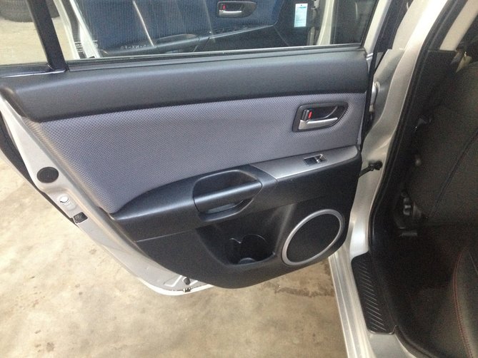

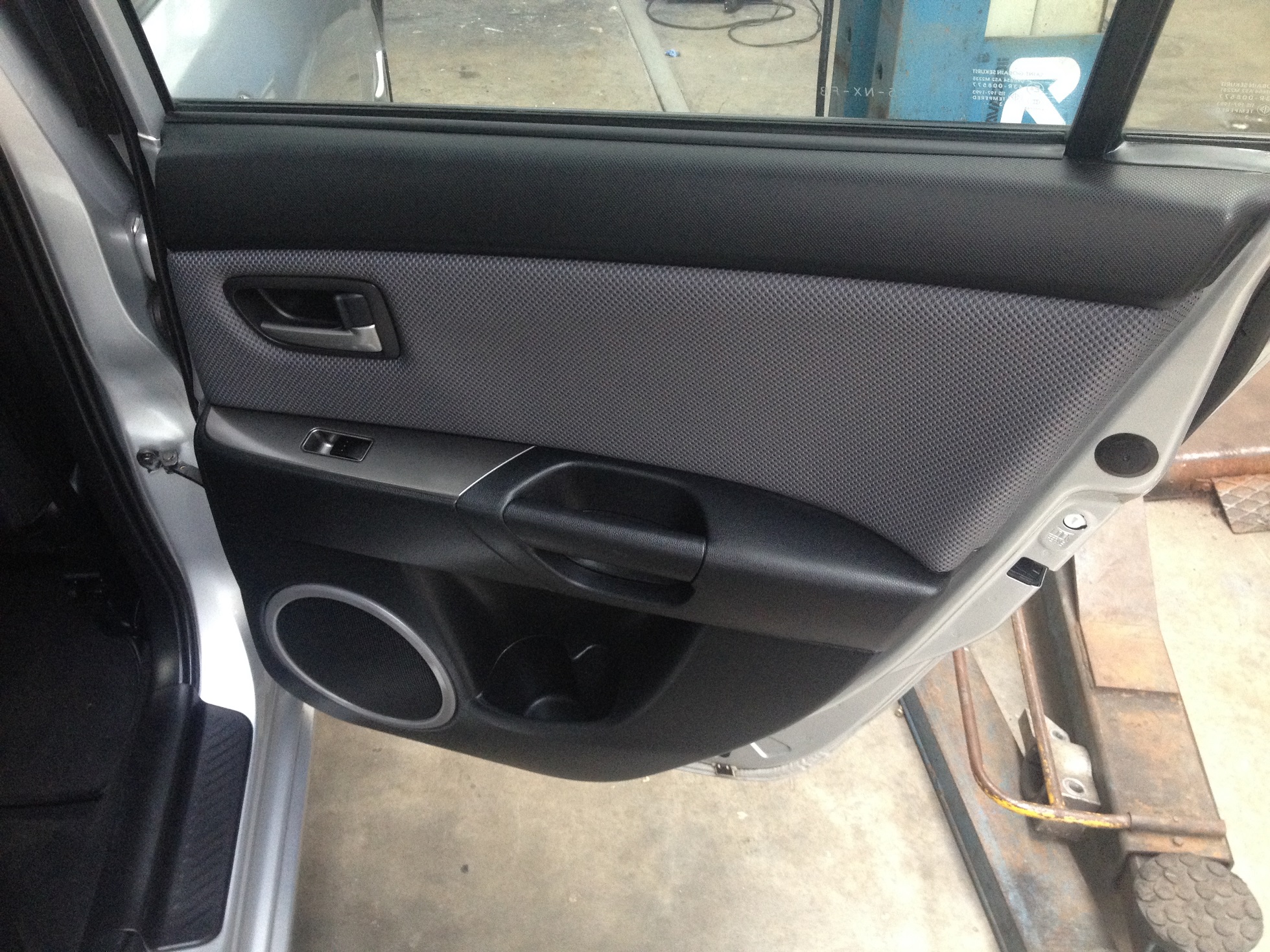

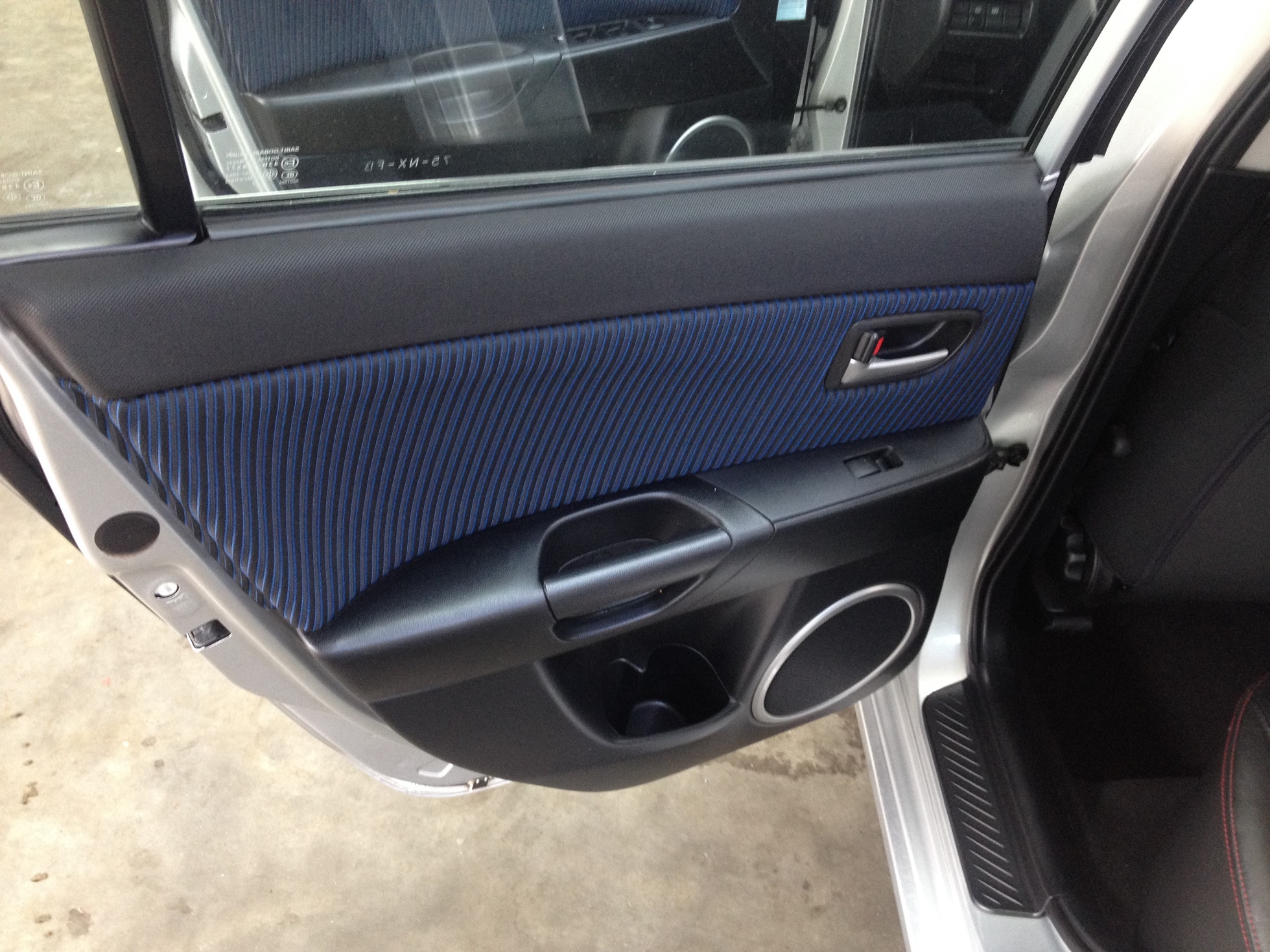

Stary lewy tył
Nowy lewy tył :)
Stary prawy tył
Nowy prawy tył
