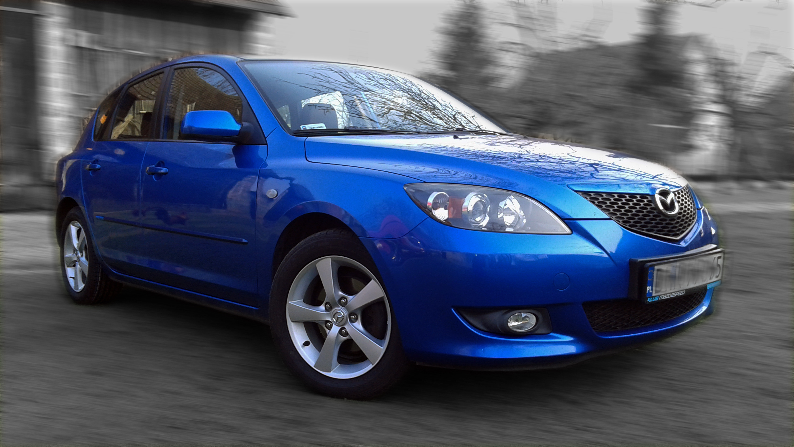

Tak właśnie, w telegraficznym skrócie, od 30.07.2014r. jestem posiadaczem Mazdy 3, BK, 1.6 CiTD, 80kW, urodzonej grudniu 2005r., w przecudnym kolorze Winning Blue. Auto w dzień zakupu miało przejechane i udokumentowane 202.000 km. Dzisiaj jest to już 260.200 km.
Tak Mazda prezentowała się pierwszego dnia po przyprowadzeniu do domu.

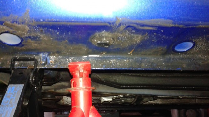

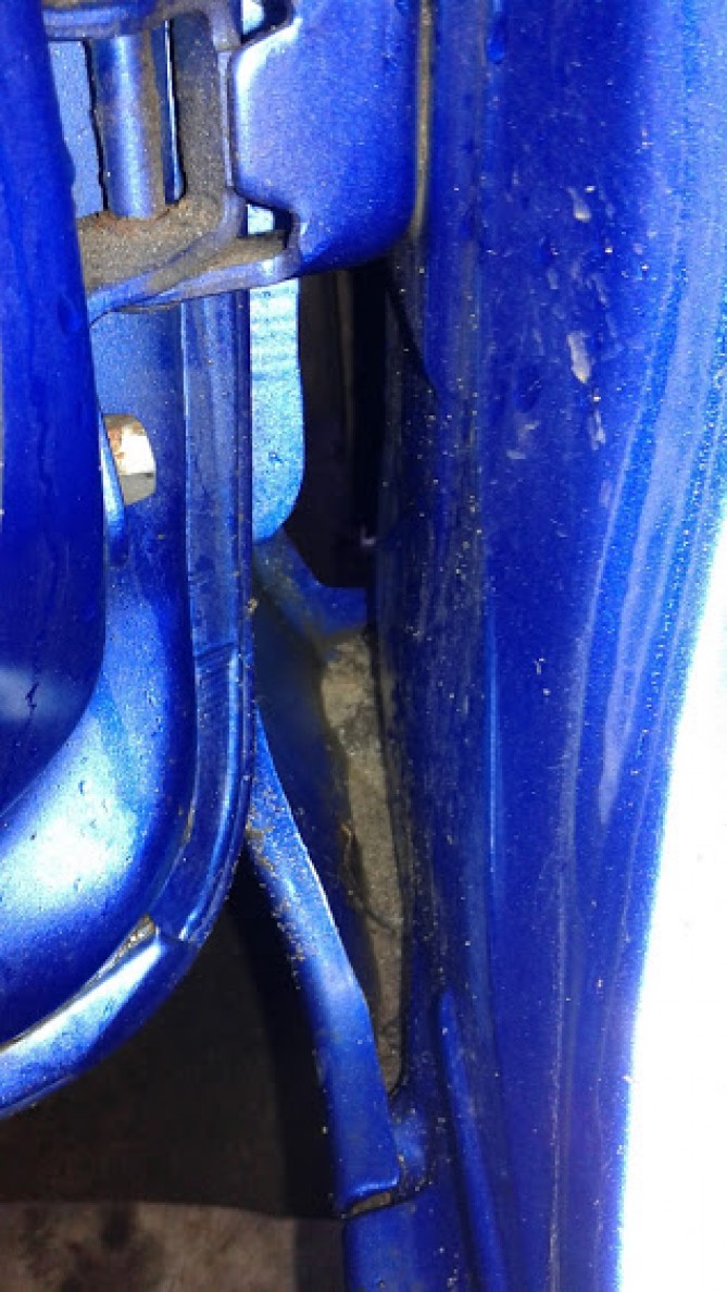

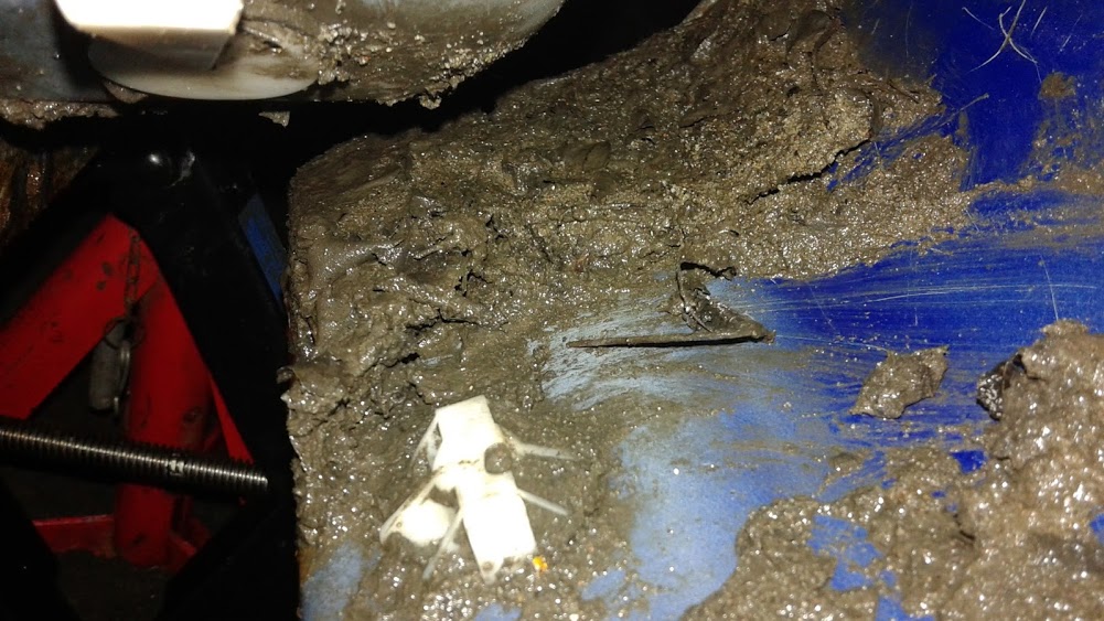

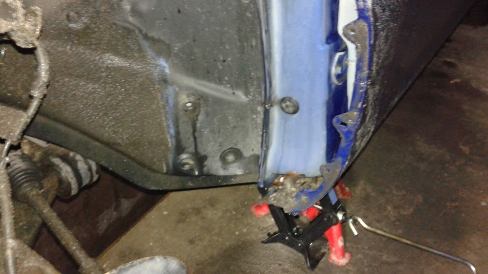

Chodzi mianowicie o nadkola, błotniki i listwę progową. W błotnikach, na łączeniu z progiem zebrało mi się trochę piachu. Trzeba było to prędzej, czy później wyczyścić i wiedziałem o tym od powrotu z Chorwacji. Ponieważ ubiegła sobota mimo, że zimowa okazała się jesienną słotą w temperaturze 12 stopni powyżej zera, to przyszedł czas na rzeczone czyszczenie. Tak sprawa prezentowała się od strony kierowcy.
Całe to wgłębienie, gdzie odprowadzana jest woda, było wypełnione mokrą breją. :| Zabrałem się za czyszczenie, przy okazji szacując stan przednich błotników i progów. Takie obrazki ukazały się moim oczom.
Widok od strony koła, po zdjęciu nadkola.
Lewy próg po zdjęciu listwy
Lewa listwa progowa
W dużym przybliżeniu to, co ukazało się po odkręceniu błotnika od progu.
Wszystko zostało ładnie wyczyszczone, wszelkie przeloty udrożnione, trochę zajęło mi zamontowanie listwy, ale to dlatego, że nie miałem nikogo do pomocy. Ogólnie nie zobaczyłem żadnej rdzy, ostukałem progi i łączenia, wydają bardzo zdrowy dźwięk. Co mnie bardzo zdziwiło od prawej strony było niemal czyściutko. Więc tam robota była przyjemnością. <jupi> Pewnie i tak za niedługo zdecydują się na konserwację profili, ale na razie moja głowa jest spokojniejsza, więc oby do wiosny. :)
Temat do ogarnięcia na najbliższe tygodnie :)

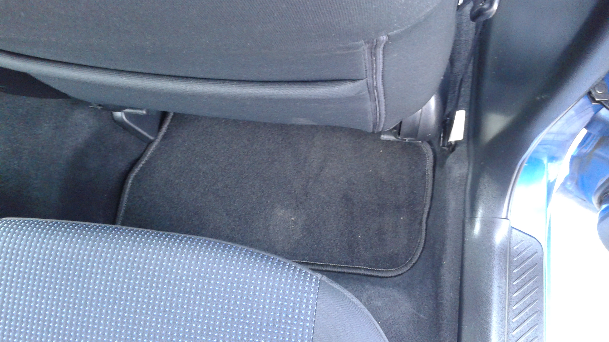

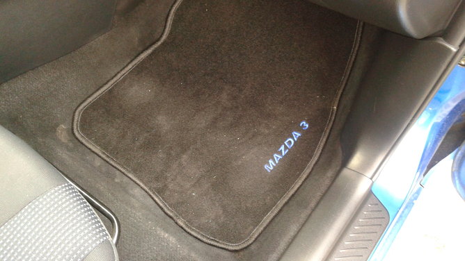

Kilka dni wcześniej przybyły nowe dywaniki od Bartoliniusz'a. Auto zostało umyte, posprzątane, więc nowy nabytek szybko znalazł się na swoim miejscu. Po wymianie łożysk w aucie zapanowała cisza w kolorze Winning Blue <serduszka> Zdjęcia dorzucę w wolnej chwili.

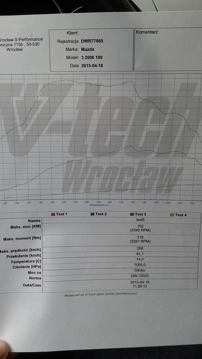

18.04.2015 – Hamownia
Tak, tak. Dobrze widzicie. Mój poczciwy "Dieselek" trafił dzisiaj w takie właśnie miejsce. Celem wizyty była dobra zabawa i spotkanie się z pozytywnie zakręconymi ludźmi w ramach "DynoDay Mazda-Nissan". W myśl zasady, że dobra inicjatywa nie jest zła, wybrałem się na tą "uroczystość". Dziękuję serdecznie wszystkim, których dłoń mogłem dzisiaj uścisnąć i nie przedłużając sądnego momentu wrzucam zdjęcie wykresu.
Nie znam się na tych wszystkich "Niutkach", ale zamieszczam kilka moim zdaniem istotnych informacji.
1. Hamownia inercyjna.
2. Żadnych przygotowań (tzn. paliwo, czyszczenia, uszczelnienia dolotu, filtry) auto pojechało tak, jak trafiło w moje ręce i nogi. Nawet go nie umyłem :( Mea culpa.
3. Hamowanie na 5 biegu. Na 3 i 4 nie dało rady, bo auto zachowywało się tak, jakby miało limiter mocy. Nie wiem, czy ma <co?> tak wyjaśnił to Pan "Hamowacz" :] Na 3 wyszło coś koło 90 KM, na czwartym 75 KM. Ale kręciło wtedy tylko do 4100 RPM i przepaść w dół.
4. Więcej grzechów nie pamiętam.
Na koniec otrzymałem sugestię, żeby sprawdzić szczelność dolotu. Pan "Hamowacz" tak stwierdził. Oczywiście całość pozostawiam Waszej ocenie, tym co się znacie na mechanice, albo nie. Każdy ma prawo do swojej opinii. Na koniec tylko dodam, że moje odczucia z codziennej jazdy są nieporównywalnie lepsze niż to, co wypluł papier. A i o mały włos zapomniałbym, auto przy trzech próbach nie puściło nawet dymka :)
Obiecane zdjęcia dywaników. I niech się dzieje !!

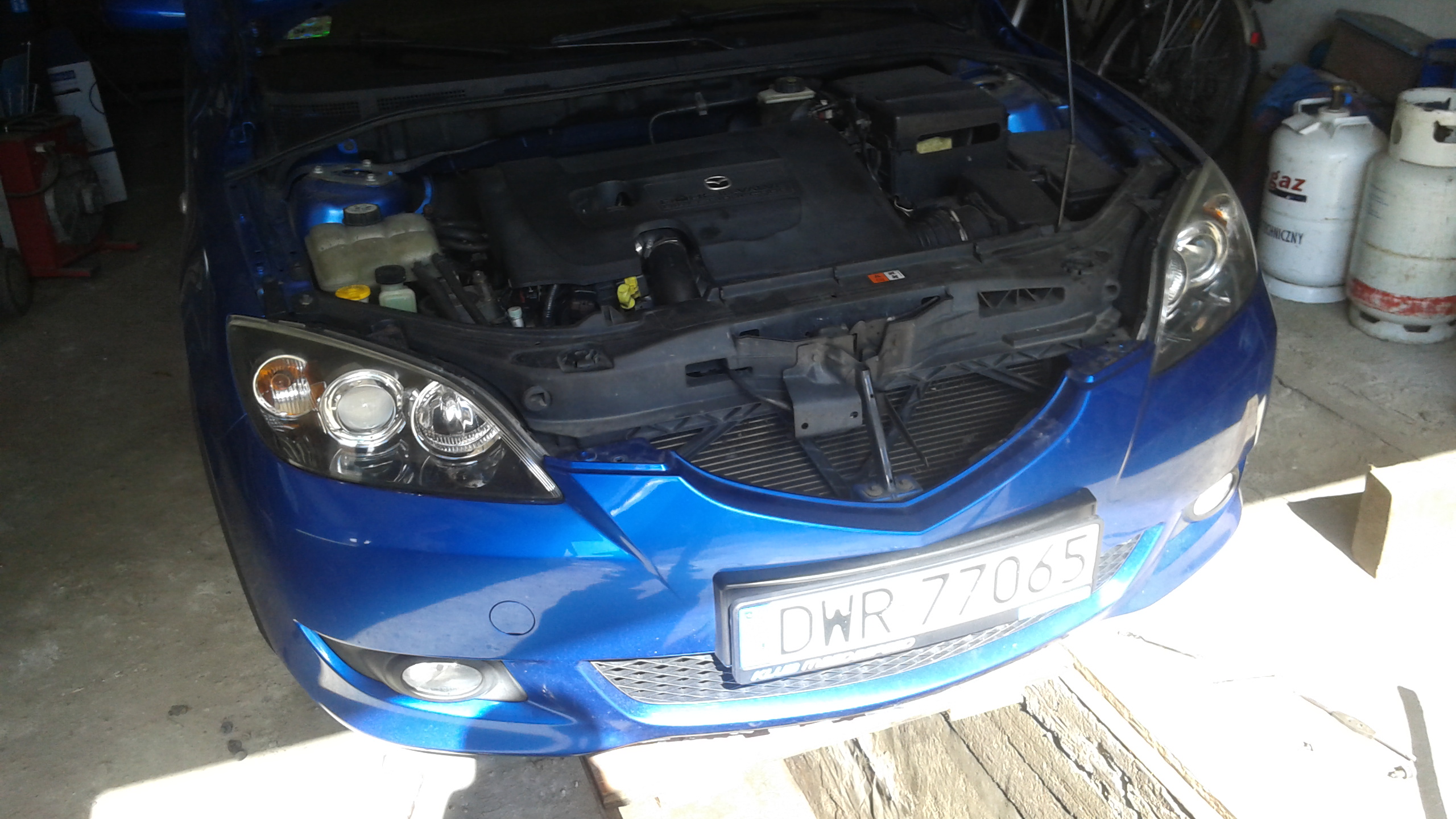

Przed ubiegłym weekendem Mazda spędziła dwie noce u mechanika. Zrobione zostało uszczelnienie wtrysków, kolektorów i najważniejsze, bo zlikwidowany został wyciek oleju oraz płynu chłodniczego. Ciężko to nazwać wyciekiem znacznym, bo oleju od wymiany do wymiany wystarczało bez problemu, a płynu dolewałem raz od kupna. Jednak taki już jestem, że jak sączy a nie powinno, to zabieram się za to i koniec. Skoro już rozstałem się z autem na dość długo, jak na moje standardy, to przy okazji zrobiłem serwis klimatyzacji – uzupełnienie czynnika, odgrzybianie, filtr – oraz zamontowałem zamówione wcześniej pióra wycieraczek i filtr powietrza. Całość skrzętnie opisana została w notesiku oraz pobieżnie w powyższym wpisie. :) A na koniec optymistyczny akcent. Zbliżamy się do 220 tys przebiegu. ;)
Dłubanina – czyli "Koni nigdy za wiele, noc nigdy za długa"
Za nami 10 miesięcy udanych podróży. Jak dotąd w żadnej z nich auto mnie nie zawiodło i mam nadzieję, że tak pozostanie. Wielkimi krokami zbliżamy się do "dwójkowego" przebiegu, a tymczasem na liczniku pojawiło się 220 000 km, co więcej stało się to, gdy auto w bezruchu, mocno przypięte pasami, odwiedzało zaprzyjaźniony warsztat. Ale po kolei.

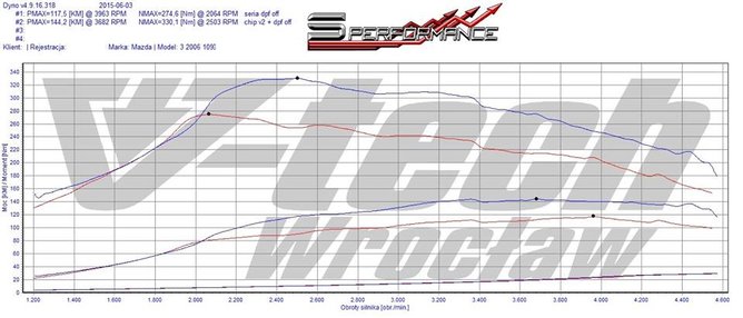

Na wstępie powiem, że nie miałem powodu do narzekania. Na kwietniowej hamowni wynik był dla mnie jak najbardziej w porządku. W moim odczuciu auto przyspieszało sprawnie, nie narzekali też nasi znajomi, którzy towarzyszyli nam w urlopowych podróżach. Jednak w myśl starej zasady, którą pewnie już się z Wami dzieliłem "Koni nigdy za wiele, noc nigdy za długa" zacząłem myśleć o usprawnieniu zachowania się mojego auta w ruchu. Spałem, myślałem – oj to bolało :D, czytałem i w końcu podjąłem decyzję. Robimy nowy program, budzimy ospałe konie do życia.
Po kompletnej diagnozie we Wrocławskim S-Performance okazało się, że jest możliwość wykrzesać z tego akurat silnika trochę więcej mocy, jednak jest to związane z naprawą dwóch, jakże szeroko opisanych na tym forum bolączek silnika Y6, kryjących się pod nazwami FAP i EGR.
Ten pierwszy, po modyfikacjach i tak zapchałby się do ostatniej dziurki. "Naprawa" – FAP OFF <nie powiem>
Po wyjęciu filtra hamowanie dało wynik 117 KM @ 3963 RPM oraz 274 Nm @ 2064 RPM. Nie ukrywam, że już ten wynik mocno mnie zaskoczył. Porównanie do kwietniowego 102/218, pokazało jasno, jak mocno "dusi" silnik, niezdrowy FAP. Jednak podczas próby, wyszedł na wierzch kolejny z problemów.
Ten drugi, czyli EGR, mocno wieszał się w czasie hamowania. "Naprawa" – EGR OFF i wszelakiej maści ekologom mówię papa .
Po tych zabiegach śmiało można przystąpić do dzieła. Program, którego oczekiwałem, to osiągi poniżej granicy dymienia, bo to najbardziej rzuca się w oczy, no i oczywiście, żeby nie przedobrzyć z obciążeniem podzespołów. Chip v2 według Vtech, który pozwolił trzymać się w moich granicach bezwzględnych i kolejna próba na hamowni.
Wynik 144 KM @ 3682 RPM z jednoczesnym 330 Nm @ 2503 RPM <zawstydzony>
Tak, ja też byłem zaskoczony, w sumie nadal jestem, że tyle udźwignął. <paker> Czuć tą różnicę i to poważnie. Pomiary jakich dokonałem przed i po całym przedsięwzięciu potwierdziły moje odczucia.

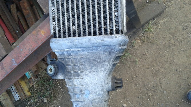

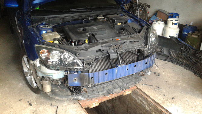

W myśl tej zasady kolejną sobotę spędziłem w kanale. Był poranek 05.09.2015r., gdy po bardzo sympatycznie spędzonym wieczorze, kładłem się spać. Była 3.30, a w planach na tą już rozpoczętą sobotę miałem czyszczenie układu dolotowego. Jednak zanim wstanę, muszę się przespać... <ziew>
Obudziłem się o 9.30 i mając do wyboru, Żona czy Madzia, wsiadłem do auta. <diabełek> Ciekawiło mnie niezmiernie, jak bardzo zasyfiony jest układ dolotowy, a wypocenia na chłodnicy powietrza doładowującego wskazywały, że oleju może być nawet sporo. Gdzieś koło 11.00 sytuacja przedstawiała się mniej więcej tak.
IC wyjechał z auta, szybkie płukanko benzyną ekstrakcyjną i przyznaję, że dość dużo tego było. Przy okazji lokalizacja dokładnych miejsc wycieku i diagnoza, że w sumie po stronie kierowcy nieszczelności są na całym łączeniu. Nie będę rozpisywał się na temat metod uszczelnienia, kto co robił i jaki to miało efekt. Uważam, że każdy skuteczny sposób jest w tym wypadku dobry. Ja zakleiłem dziury plasteliną ;) z domieszką sproszkowanej wiagry dla twardości łączenia. Nie pytajcie skąd miałem <czarodziej>
Oczywiście w czasie, gdy mikstura nabierała twardości sprawczej, zdemontowałem i wyczyściłem wszelkie inne kanały powietrzne skończywszy przed kolektorem. Dlaczego? Ano dlatego, że był czyszczony przy okazji wymiany uszczelek i likwidacji wycieku na połówkach głowicy. Na koniec wszystko ładnie poskręcałem.
