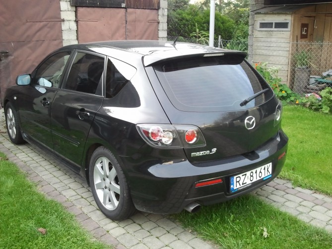

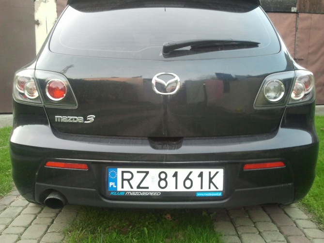

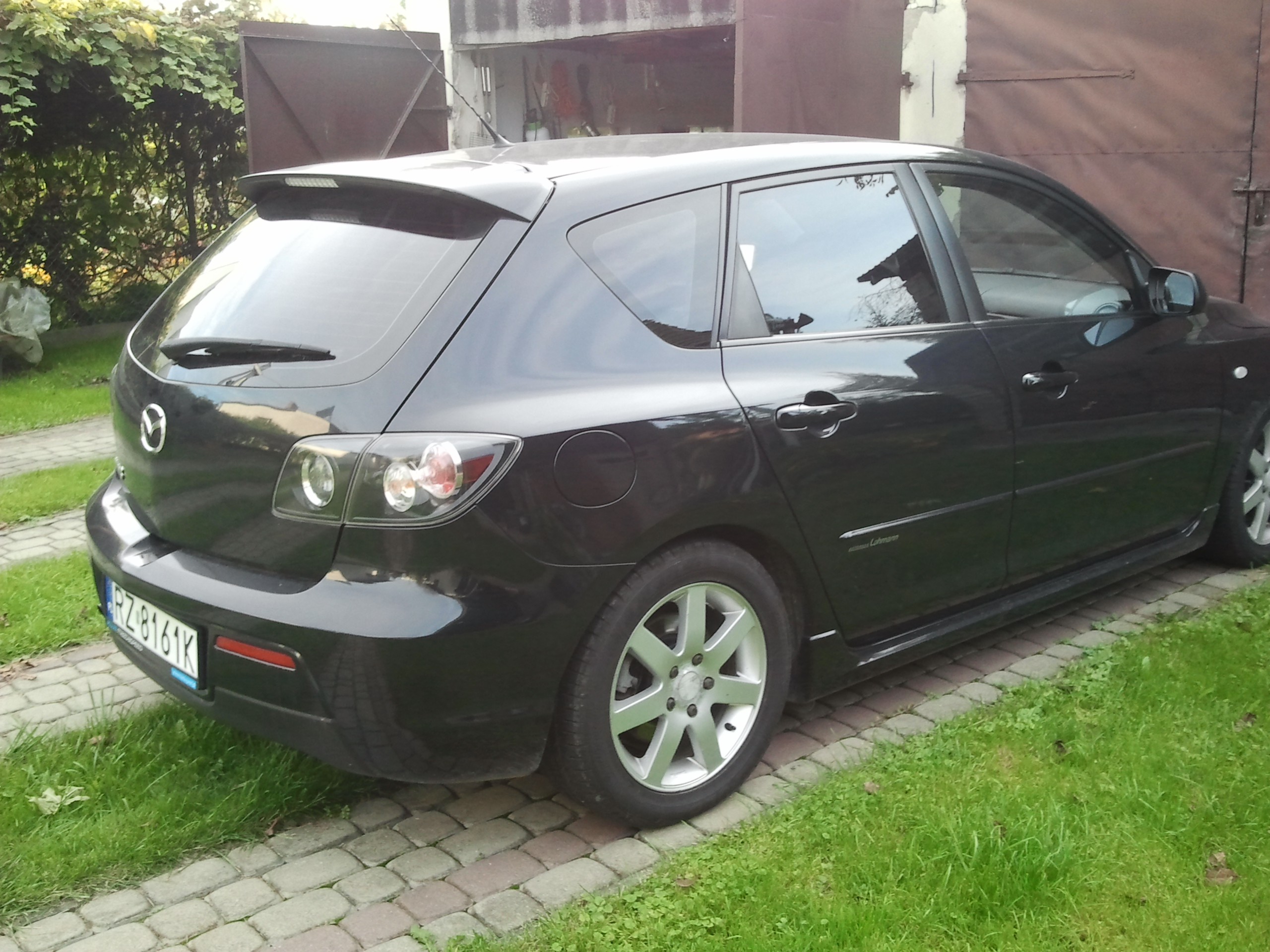

Kokpit
Niebawem więcej zdjęć i informacji o aucie :)

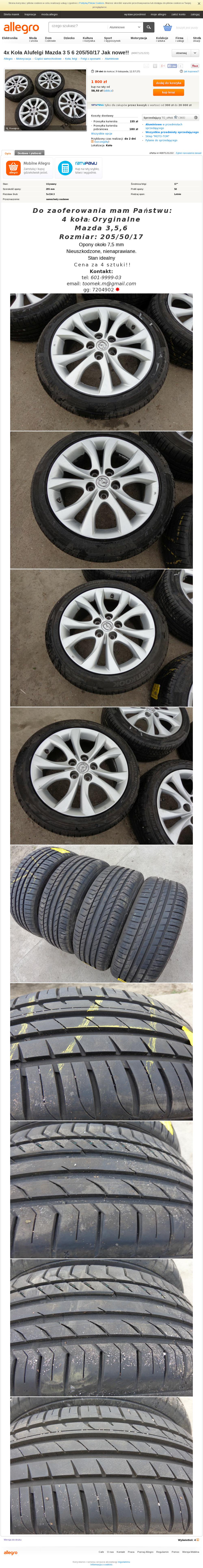

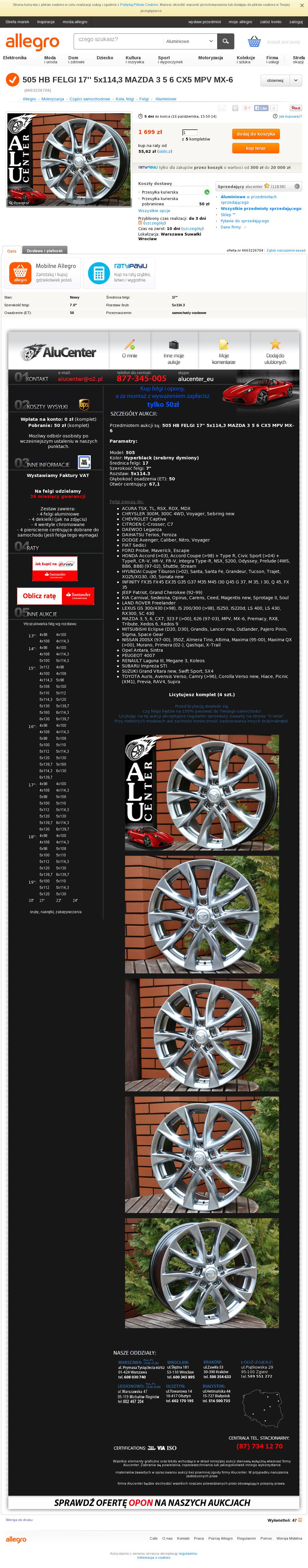

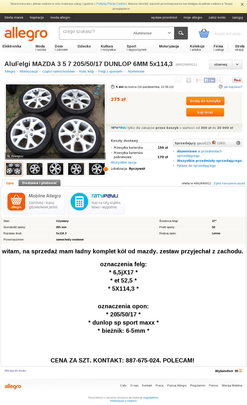

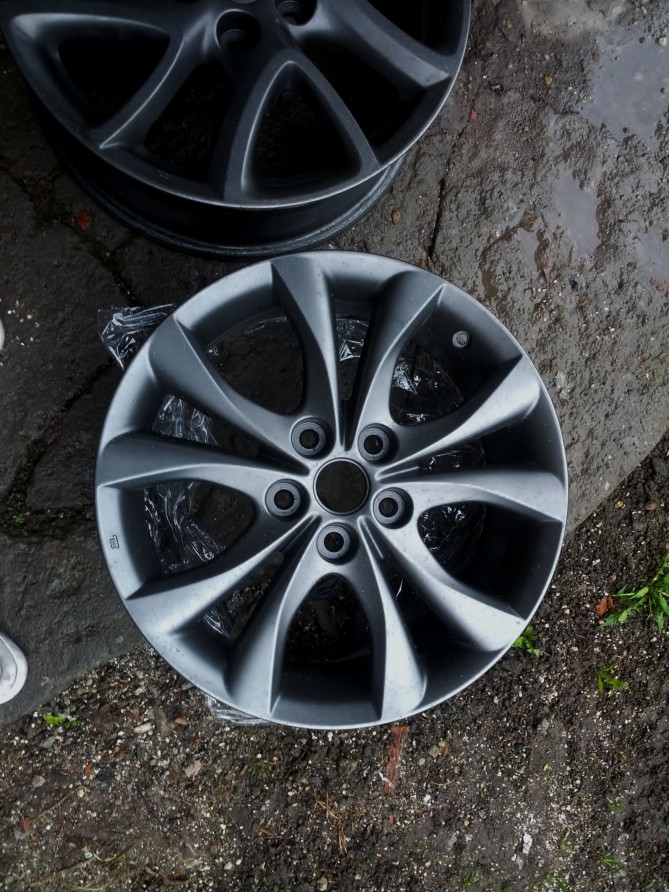

Co do felg. Takie mi chodzą po głowie. Jak sądzicie czy wymiarami nie będą przeszkadzać? (obniżenie eibach -30).
http://allegro.pl/4x-kola-alufelgi-mazd ... 21222.html
http://allegro.pl/505-hb-felgi-17-5x114 ... 26704.html
Takie są fabrycznie w modelu Kintaro:
http://allegro.pl/alufelgi-mazda-3-5-7- ... 46911.html

Postprzez Danmazda » 10 paź 2014, 19:40
Z tego drugiego linku nie polecam felg. Kolega kupił od nich i felga pękła. Wymienili na nową ale od razu się ich pozbył. Podobno jest to chiński wynalazek.
Mi się podobają te z pierwszego linku :)
Postprzez kalesoon » 10 paź 2014, 19:54
danmazda napisał(a):Z tego drugiego linku nie polecam felg. Kolega kupił od nich i felga pękła. Wymienili na nową ale od razu się ich pozbył. Podobno jest to chiński wynalazek.
Niby wyglądają jak fabryczne, ale aż tak dokładnie się nie przyglądałem. Dzięki za informacje!

Postprzez ragun » 10 paź 2014, 20:18
jak by co mam do sprzedania felgi takie jak w pierwszym linku ( te z oponami) oryginalne od mazdy ale już przemalowane proszkowo w grafitowy mat jeżeli byłbyś zainteresowany to pisz co do ceny to się dogadamy ;)
download/file.php?id=33870&t=1
Ostatnio edytowano 10 paź 2014, 20:35 przez ragun, łącznie edytowano 1 raz

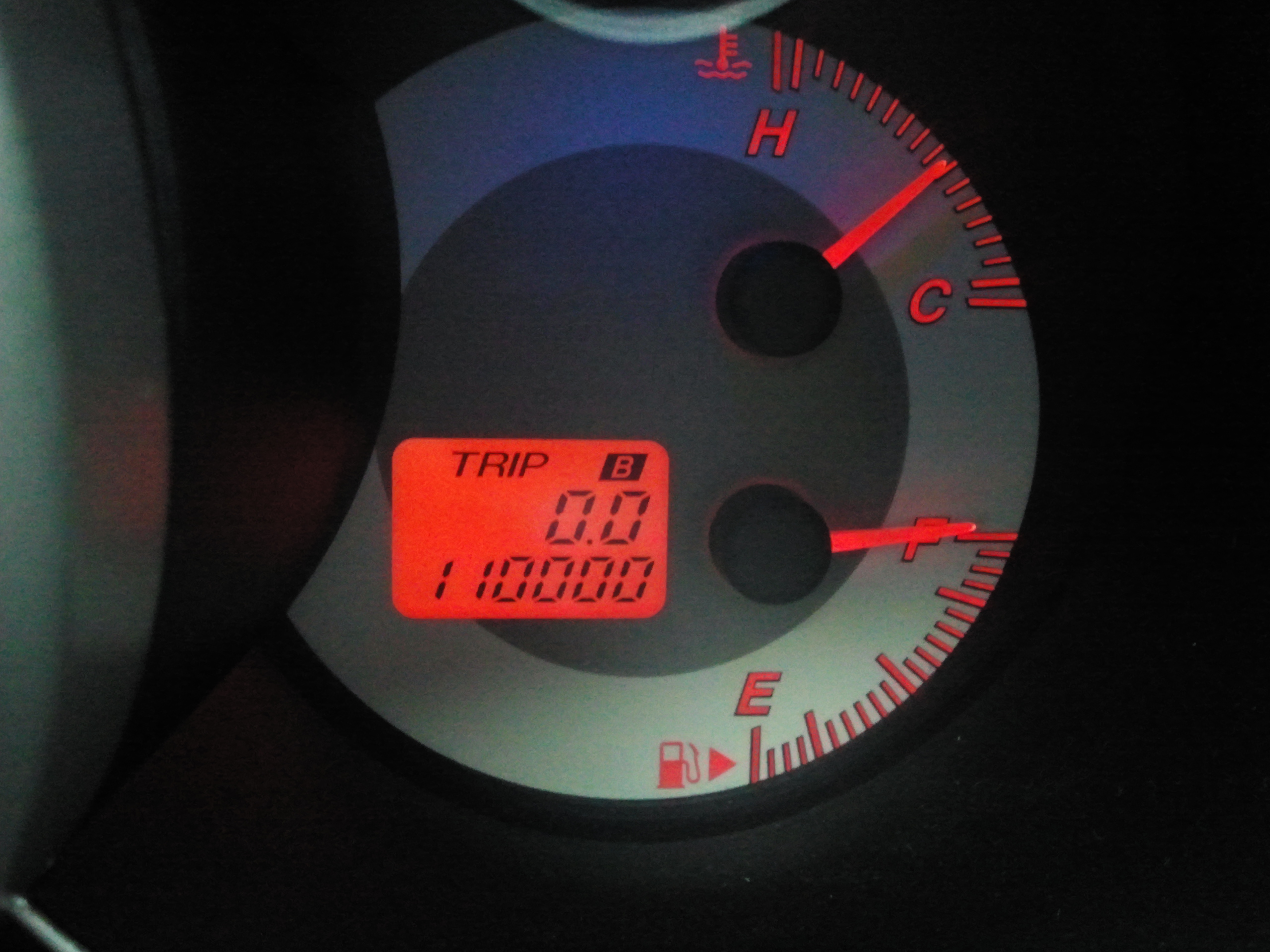

Postprzez kalesoon » 18 paź 2014, 08:42
Update
Przy przebiegu: 109463km
Wymieniony olej: Olej Motul 8100 eco-nergy 5w30
Wymieniony filtr oleju: Orginalny mazda SHY1-14-302 (zakupiony w FOX Rzeszów)
Regeneracja rozrusznika (gwarancja 6 miesięcy)
Przegląd u mechanika który wszystko robił.
/Update
Madzia w bardzo dobrej formie, a kilka dni temu pojawiła się symboliczna wartość przejechanych kilometrów, co prezentuje okolicznościowa fota :)
