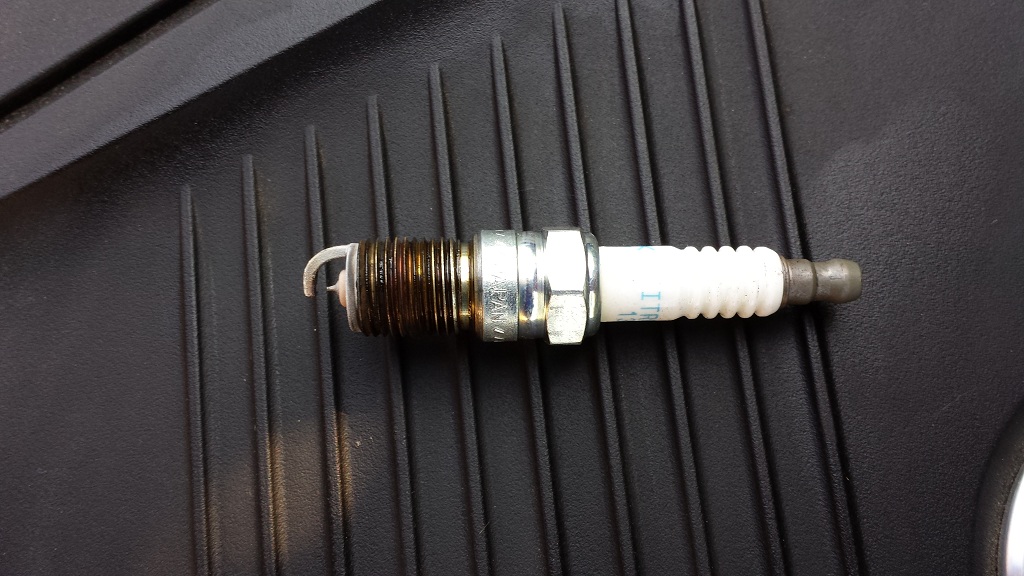

Postprzez piotrekkk1985 » 6 cze 2013, 16:17
O kurcze niezle dojechane. A ponoc maja wytrzymac 100 tys.

Postprzez piotrekkk1985 » 6 cze 2013, 19:01
Dla porownania. Moje maja przebieg prawie 50 tys. samochod na gazie.
