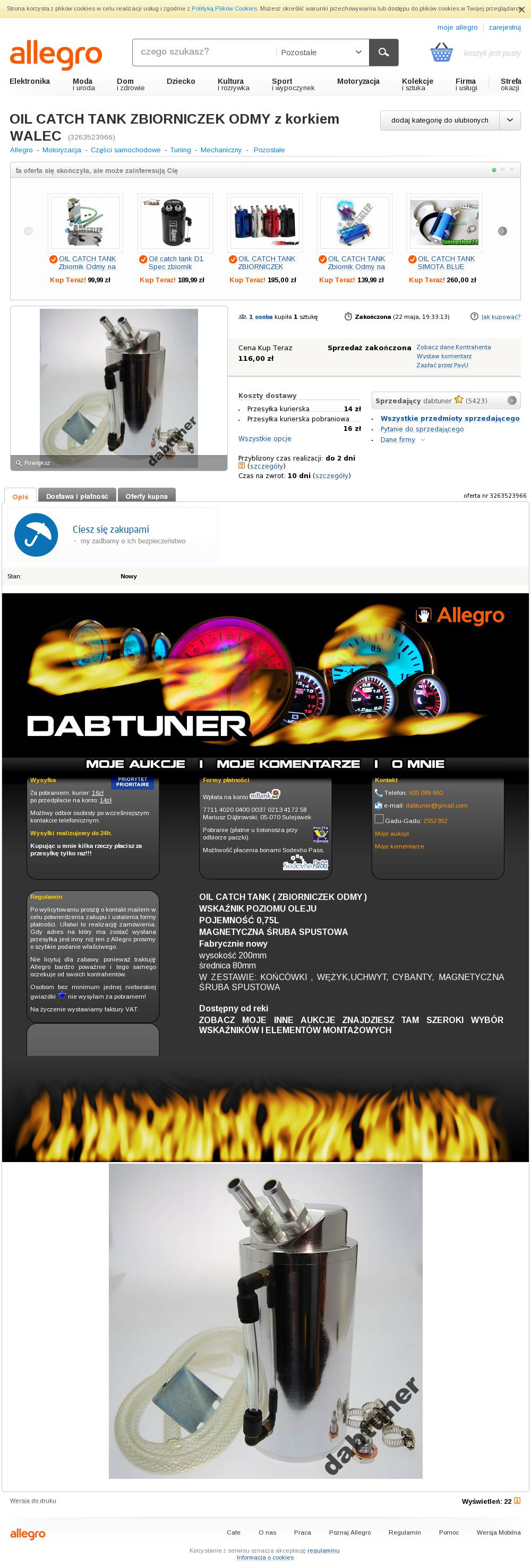

Marcin, masz juz oil catch tank zalozony?
Posty: 17525 (110/485)
Postprzez marcin255 » 22 maja 2013, 18:08
Nie mam , mówią ,że to nic nie zmienia
edit: kupiłem to
http://allegro.pl/oil-catch-tank-zbiorn ... 23966.html
podepnę i zobaczymy czy zasysa olej z kolektora

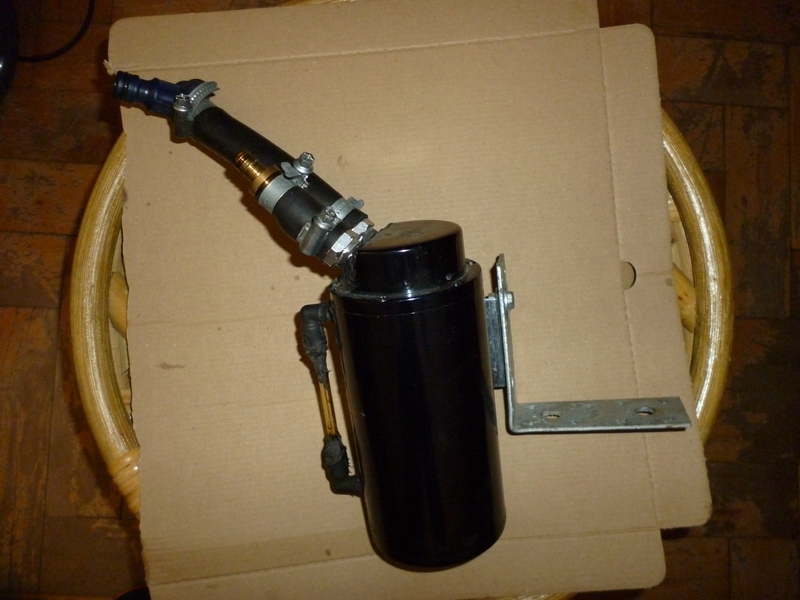

Postprzez Arkadius 73 » 30 maja 2013, 08:16
Mam taki sam catch-tank tyle że zmieniłem rurki doprowadzające na zbrojone po się stopiły
Arkadius 73
Postprzez marcin255 » 30 maja 2013, 12:23
Arkadius 73 napisał(a):Mam taki sam catch-tank tyle że zmieniłem rurki doprowadzające na zbrojone po się stopiły
rurki 16 mm kupiłeś ?

Postprzez Arkadius 73 » 30 maja 2013, 14:32
Tak w sklepie As-met w Wa-wie mają różne rozmiary ,
3 lata temu kupowałem
