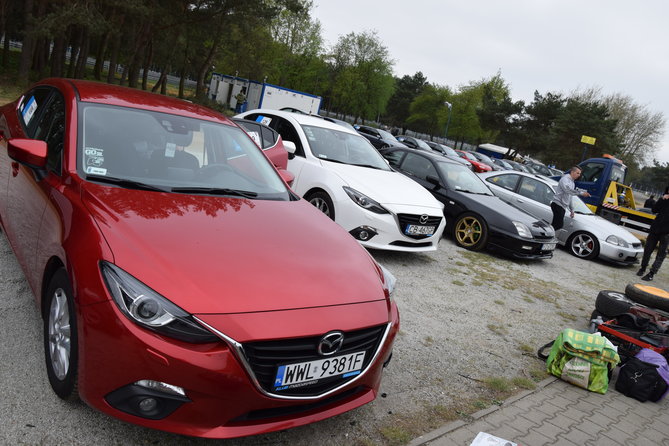

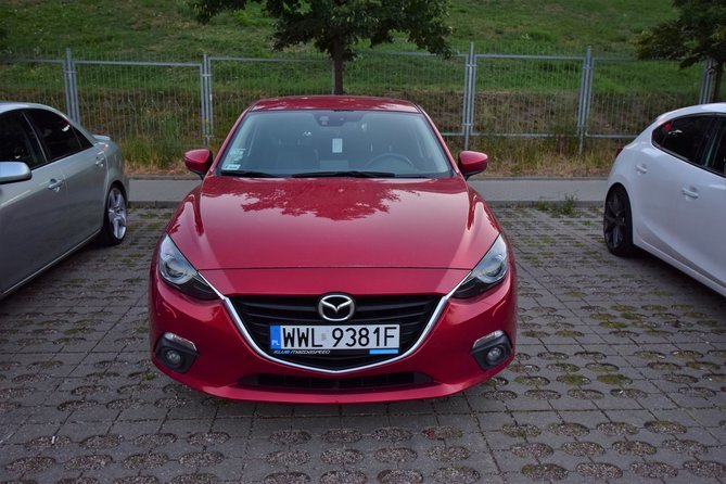

Odświeżę temat bo nic nie wstawiałam zdjęć po Poznaniu :P
W międzyczasie Mazda przeszła serwis olejowy i wymianę filtrów. Czekam jeszcze na osłony gumowe i wymienię razem z klockami i tarczami. Chciałabym jeszcze pomalować zaciski bo tak smuto jest na tych kołach ;)
Ps. ostatnie zdjęcia pochodzą ze spota pod Stadionem Narodowym w Warszawie.

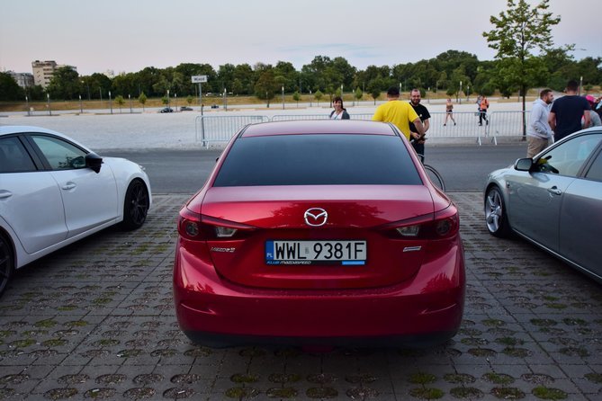

Tyłeczek :–)

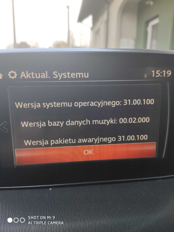

Postprzez piwo » 8 gru 2019, 17:48
Przez weekend bawiłem się trochę softem panelu dotykowego. Mazda miała wgrana wersję 31.00.100.
Najpierw wgrałem wersję 56.00.513
a potem najnowsza do której można wgrać darmowy android auto czyli 59.00.545 bez płacenia 1100zl za moduł usb i montaż.
Do tego doszedł android auto wersja 3-4-5825 oraz program AiO 2.8.4.
Całość chodzi ok. Adres do nawigacji z aktualną mapa google map wybieramy głosowo, rozmówcę do rozmów telefonicznych też. Dopiero uczę się tego ale najważniejsze że mapy są z telefonu aktualne a nawigacja wybiera drogę bez korków bo to nawigacja google.
Cala ścieżkę instalacyjna, która nie była łatwa przeszedłem tylko dzięki koledze Andrep. Dziękuję mu za to bardzo serdecznie, bo poświęcił mi bardzo dużo czasu w ten weekend. 1100zl zaoszczędzone. Z drugiej strony Mazda robi nieźle świństwo użytkownikom blokując im dostęp do darmowego android auto bez ich zgody.
No i samo to że android auto w Polsce nie można ściągnąć ze sklepu Google na komórkę tylko trzeba wgrywać pliki ściągnięte z USA na kompa, a potem przenosić to na komórkę. Cala ścieżka jest mega trudna i czasochłonna choć do pokonania dla każdego kto poświęci temu dzień dłubania. Wgrywanie do auta softu to 40 minut. ;)
Będę jeszcze chciał wgrać Smart MZD player by móc puszczać na wyświetlaczu filmy i bajki dziecku.

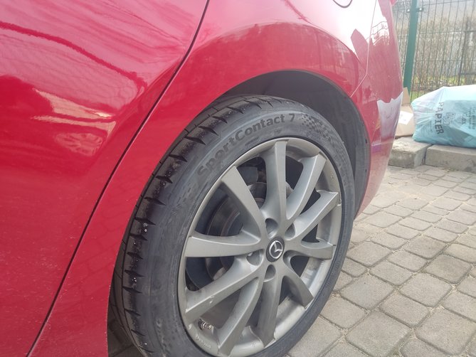

Postprzez piwo » 15 mar 2024, 16:05
Nowe oponki letnie sportcontact 7 225/45r18 juz na samochodzie ;)

Postprzez Kiernek » 15 mar 2024, 17:20
Bardzo fajne daily ;) Jak się spisuja oponki? ;) Zdecydowałem się na takie same więc jestem ciekaw ;)

Postprzez piwo » 15 mar 2024, 19:52
do tej pory jezdzone na sportcontact 6 235/40r18.
i nie bylem do konca zadowolony. jednak na ten rozmiar to po raz trzeba juz 9' fele zeby to mialo sens. na 7,5' opona plywala i czuc bylo niestabilnosc.
dwa opona znikala w oczach, a po trzy za niski beiznik i bylo bardzo niekomfortowo stad w tym roku przechodzimy na wyzszy beiznik i wezszy 225/45r18.
jak sie oponki spisza to powiem po zlocie gdzie cos juz bedzie mozna napsiac jak to trzyma.

Postprzez piwo » 16 mar 2024, 10:25
tak o zlocie w Rykach :)
czy lepiej...
po prostu na za waskiej feldze czuc prace opony w pierwszej fazie skretu. jest to taki niemily efekt plywania i niestabilnosci auta gdzie opona wyklada sie na bok. przy maksymalnej szerokosci felgi pod dana szerokosc opony tego efektu nie ma. ogolnie my mamy 7,5" a na 8" powinno byc juz duzo lepiej na 235/40r18.
ogolnie w zaleznosci od producenta juz na 225 do jazdy bardziej sportowej zaleca sie 9"
ba, widzialem testy gdzie na 215 zakladano 9' i opona na tym rozmiarze byla zdecydowanie najszybsza z porownywalnych szerokosci 7,5 8 i 9'.
ogolnei 235/40r18 ma nizszy bieznik od serii 215/45r18 o pare mm. a 225/45r18 ma ciut wiecej o pare mm miesa przez co komfort powinien byc zdecydowanie lepszy. mi sie osobiscie na 235/40r18 na 7,5" feldze nie jezdzilo sie dobrze. co do 225/45r18 dam znac na Rykach. mysle ze powinno byc znacznie przyjemniej.
Edit
Pierwsze wrazenia z jazdy na sportcontact7 225/45r18.
Bardzo fajne.
Oponka staje deba i skreca bardzo bardzo dobrze mimo 4stopni na zewnatrz. Plywania nie czuje jak na sportcontact6 wiec bardzo pozytywnie. I komfort znacznie wiekszy. Jedyna wada poki co to to ze jak jade po zwirze kamyki mega wala w nadkola czyli do opony kazdy kamyk przywiera. Na sportcontact6 tego nie pamietam. Ciekawe. Wynika ze oponka niezle lepi.
