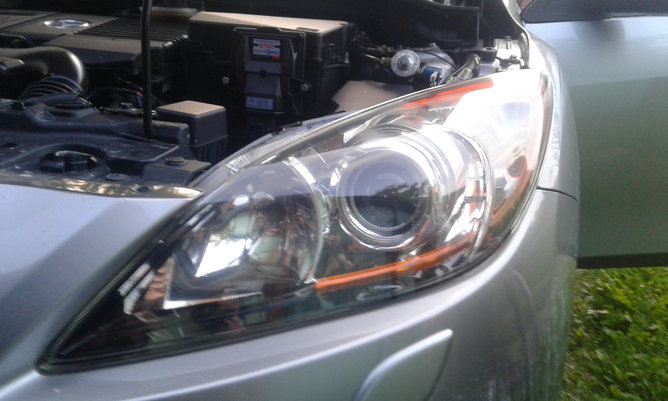

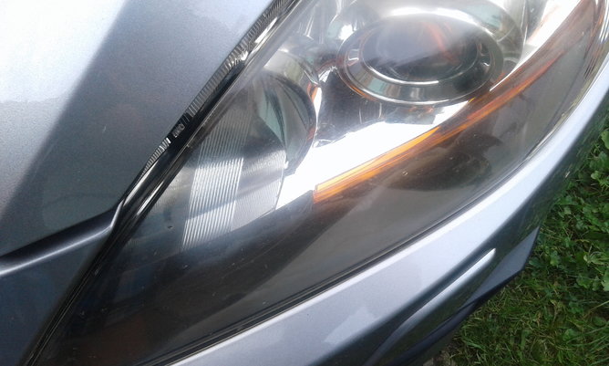

Wczoraj Mazda przeszła przegląd bez jakichkolwiek zastrzeżeń :]

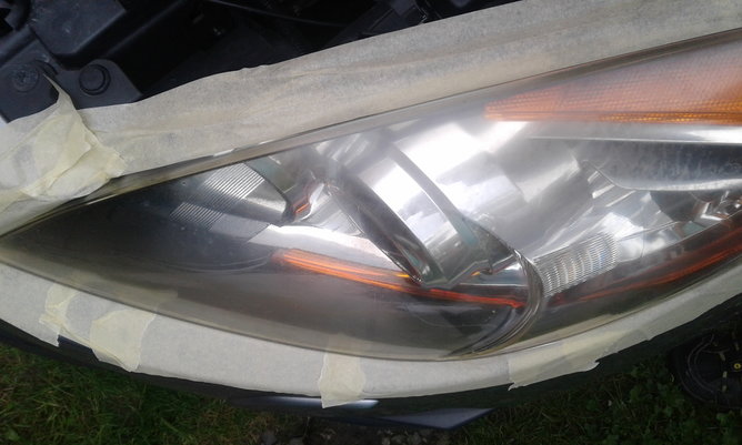

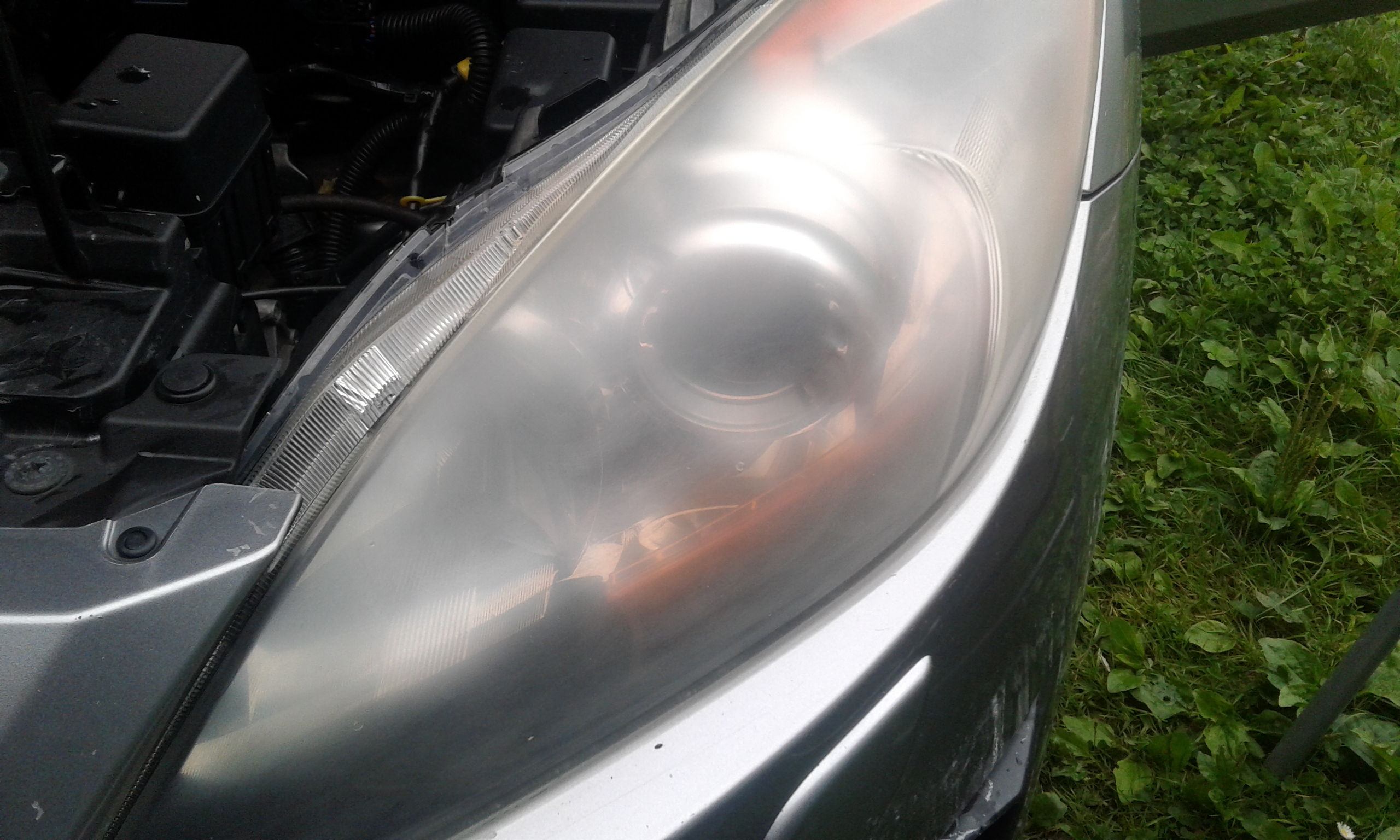

Natomiast przedwczoraj przeprowadziłem regenerację reflektorów, ponieważ lewy przedni był już w stanie 2/5 (w miejscu przed soczewką "mleczne" plamy, ogólnie cały zmatowiały, prawy nieco lepszy jakieś +3/5.
Został zakupiony zestaw do regeneracji reflektorów firmy Motip Colormatic
oraz papiery wodne o gradacjach 800,2000,2500,3000.
Przednie reflektory zostały najpierw zeszlifowane papierem 800 na mokro:
Następnie 2000:
Następnie został użyty zestaw motipa- cleaner, podkład oraz 3 grube warstwy klaru(z utwardzaczem).

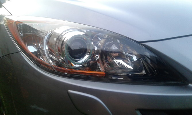

Po 2 dniach czyli dzisiaj wyciąłem wtrącenia przy pomocy papieru 3000 oraz przepolerowałem pastą farecla g3 (taką akurat mam). Jak na koszt 90 zł to według mnie efekt jest bardzo dobry ;)

Postprzez ezg_siwy » 27 sie 2017, 00:08
Robiles recznie? Dlugo Ci to zajelo?

Postprzez jaaco » 27 sie 2017, 10:53
Tak, wszystko ręcznie. Jedno popołudnie na zeszlifowanie i polakierowanie, drugie popołudnie na przeszlifowanie i przepolerowanie (też ręczne).

Postprzez D2idek » 27 sie 2017, 21:20
Nie widać efektu jak to wygląda bo zdjęcia nie oddadzą pełni.
Wg. mnie bardzo duży przeskok z 800 na 2000, zbyt duży i nie wierzę że 2000 wyprowadziło rysy po 800 zwłaszcza ręcznie.
Ciekaw jestem tylko trwałości tego środka, generalnie podobne/ trochę większe kosztuje zrobienie tego przez kogoś z zabezpieczeniem ceramiką.
Ale tak jak mówię nie wiem jaki efekt jest realny ;)

Postprzez jaaco » 29 sie 2017, 08:04
Nawet jeśli 2000 nie wyprowadziło rys po 800 to co z tego, skoro przykryłem wszystko klarem? ;P

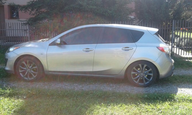

Postprzez jaaco » 31 sie 2017, 11:35
Wleciała gleba, na razie tylko na tyle <serduszka>

Postprzez rafałmazda » 31 sie 2017, 20:03
ale czemu przód tak wysoko? :| co w bagażniku siedzi? :P
Postprzez jaaco » 1 wrz 2017, 11:43
rafałmazda napisał(a):ale czemu przód tak wysoko? :| co w bagażniku siedzi? :P
10 paczek kafelek było <rotfl>

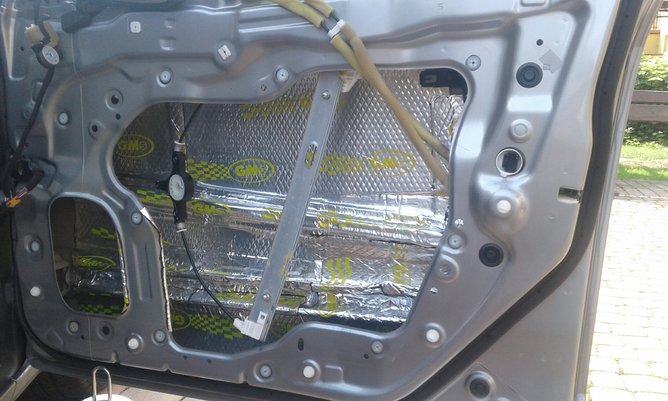

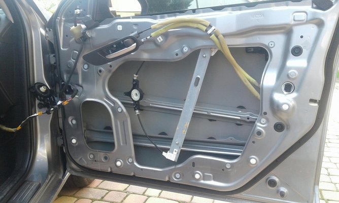

Postprzez jaaco » 10 wrz 2017, 17:01
Właśnie wygłuszyłem drzwi przednie matami GMS (poszło 10 szt), założyłem dystanse i wrzuciłem głośniki Hertz DSK 165.3 – niestety grają bardzo słabo, wydaje mi się że nawet dźwięk jest bardziej płaski od fabrycznych głośników :| , z drzwi praktycznie wydobywa się zero basu, pytanie o co chodzi? Czy radio jest za słabe na te głośniki? <co?>

Postprzez ezg_siwy » 10 wrz 2017, 20:44
Radio powinno dawać radę. Rozumiem, że masz wersję non-bose? Testy robiłeś już na złożonych drzwiach? Nie znam tych głośników, ale nie chce mi się wierzyć żeby tak kiepsko grały. A dobrze podłączyłeś plus i minus? To też ma wpływ na dźwięk.
Może oczywiste pytania, ale czasami się zapomina o prostych sprawach.

Postprzez jaaco » 10 wrz 2017, 20:55
już trzymając w ręce jeden i drugi było słychać różnicę na niekorzyść nowych, przewody mierzyłem miernikiem gdzie pojawia się + a gdzie – :( tak mam wersję non-bose

Postprzez ezg_siwy » 12 wrz 2017, 08:21
W teorii masz dość wysoką skuteczność (93db) i moc rms tylko 80w, ale nie chce mi się wierzyć, że fabryczne głośniki są lepsze. Może masz coś uszkodzone? Nie wiem. Masz opcje zamontowania jeszcze innych głośników?

Postprzez rafałmazda » 12 wrz 2017, 15:04
a może jednak radio nie daje rady <oczy> Ciekawe czy wzmacniacz nie będzie potrzebny <co?>
Postprzez cepo12 » 12 wrz 2017, 15:12
Ten sam problem miałem z tymi głośnikami, w "otwartej" przestrzeni nie zagrają dobrze, i większość głośników będzie gorsza niż oryginały, im potrzebna jest obudowa :)

Postprzez ezg_siwy » 12 wrz 2017, 15:28
rafałmazda napisał(a):a może jednak radio nie daje rady <oczy> Ciekawe czy wzmacniacz nie będzie potrzebny <co?>
U mnie daje rade z mocniejszymi głośnikami, a u jacoo by nie dało? Kwestia jeszcze kto czego oczekuje – w sensie jakiego basu. Ja u siebie podkręcam basik na +4 albo +5 i wtedy bardzo przyjemnie to gra aczkolwiek chodzi mi po głowie wzmacniacz.

Postprzez jaaco » 13 wrz 2017, 09:46
Mam zamiar zamówić szybko jakieś inne głośniki, żeby w końcu podkładać drzwi do porządku...
Zamysł był taki żeby zmienić głośniki na lepsze i nie bawić się właśnie we wzmacniacze, zmiane raia itp...
A coś takiego jakbym zamówił na próbę?
http://allegro.pl/glosniki-samochodowe- ... 55120.html

Postprzez ezg_siwy » 13 wrz 2017, 10:32
Nie wiem, nie miałem do czynienia. Jedyne co mogę poradzić, to kup głośniki z niską skutecznością 90-91 dB. Do radia bez wzmacniacza to lepsze rozwiązanie.

Postprzez Pawko_6 » 13 wrz 2017, 14:42
Te "pajoniery" mają moc nominalną 45W, Ty w swoim radiu masz, strzelam, że ok. 10 max 15W na kanał więc jak to ma grać lepiej? Najtańszy gówniany wzmacniacz zagra lepiej na tych głośnikach, niż głośniki nawet za tysiąc złotych na seryjnym radiu.

Postprzez ezg_siwy » 13 wrz 2017, 15:03
Pawko_6 – ja też mam mocniejsze niż radio, a grają spoko. Co prawda nie mam porównania do nich pod wzmacniaczem, ale zasadniczo nie narzekam.
