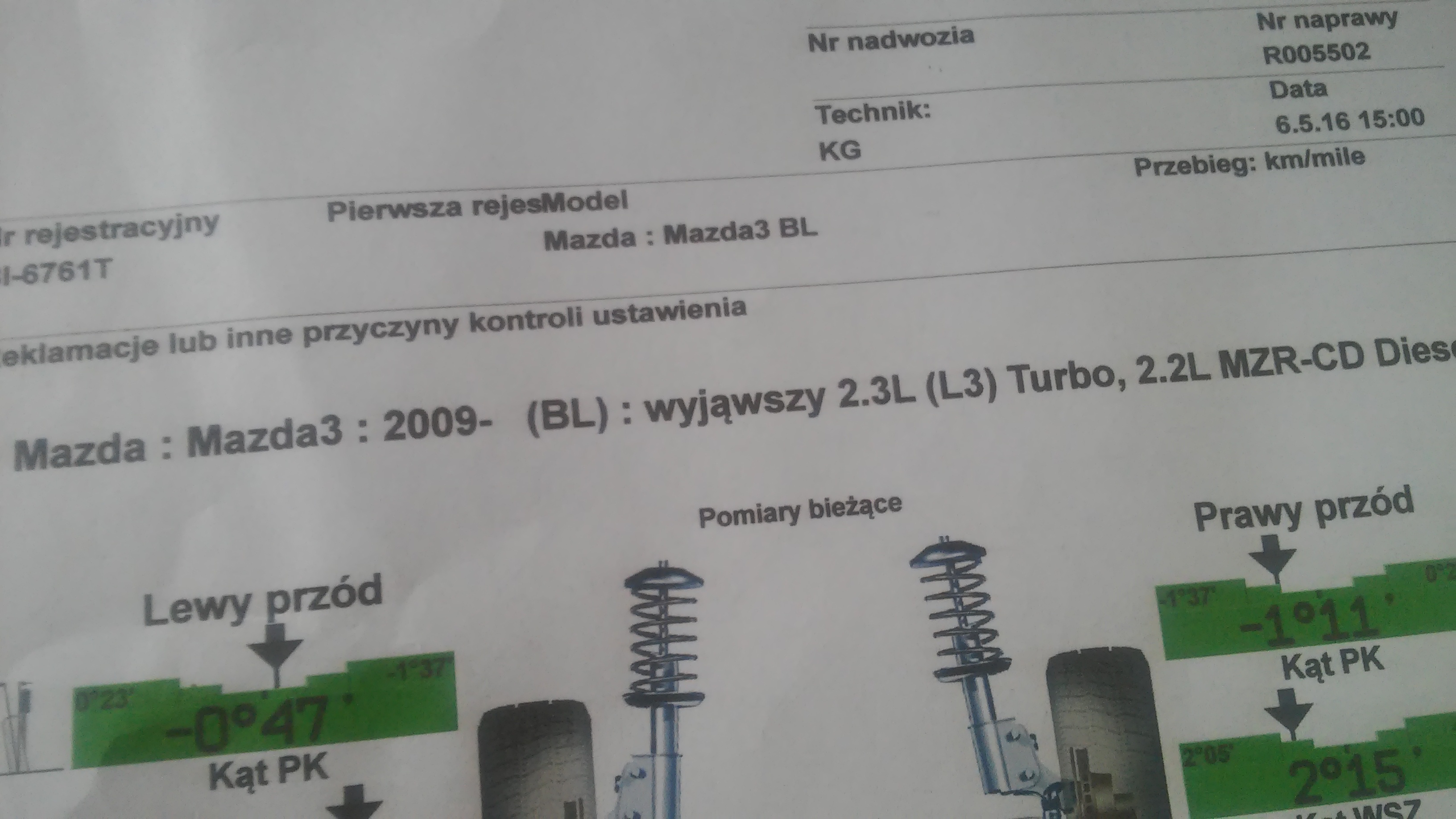

Koledzy, pomóżcie bo nie wiem czy robić porutę czy nie ma o co. Otóż, po opisywanej wyżej wymianie sprężyn, ustawiałem w tym warsztacie geometrię. Dostałem ładny wydruk, wszystko ładnie i pięknie, ALE...
Oczywiście musi być jakieś ale!
Na wydruku wyraźnie zaznaczono ustawienia dla Mazdy3 BL rok modelowy 2009... z wyłączeniem Mazdy 3BL MPS i 3BL 2.2Diesel, czyli mojej... Jak myślicie, to ma duże znaczenie? Zostawić im auto, niech poprawiają jak ma być?
Ustawili niezgodnie ze sztuką, nie dla Twojego auta. Do poprawki na właściwe.

Z tego co pamiętam różnice w tych ustawieniach nie są jakoś diametralnie duże, ale jednak..
"Ktoś kiedyś po coś" projektując te auta zadał sobie trochę trudu określając optymalne wartości nastawień geometrii, aby to wszystko w różnych konfiguracjach silnikowych oraz użytych podzespołach pracowało jak należy i nie żarło w nadmiarze opon czy paliwa etc..
W cywilnym aucie korekty geometrii nie należą do rzeczy, które wykonuje się na porządku dziennym, jak wymiana zużytej żarówki – osobiście pojechałbym i zwrócił uwagę. Znając życie to spotkasz się z odzywką typu "Panie..a jakie to ma znaczenie??"

teraz twierdzą, że mechanik sprawdzał i że wszystkie wersje mają takie same ustawienia. Skąd zatem adnotacja na dokumencie? Walą w człona? :/ NIGDY więcej nie oddam Madzi w niesprawdzone po stokroć ręce:/
nie sa takie same i nie powinny, ja bym kazal korygowac.
jest wiele roznic w budowie auta pomiedzy 2,3 i 2,2 a cala reszta modeli jak i sily i przeciazenia sa inne z racji dynamiki jazdy tych motorow.
Po cos to ustawili inaczej.

Jak robiłem u siebie, to pierwsze pytanie było, czy to jest mps? Jak nie, to można przyjechać. Na druku mam wyjąwszy MPS. Nie znam się na oprogramowaniu, ale jak wprowadza dane i widzi wyjąwszy 2.2 MZR-CD, to nie powinien się za to zabierać, nawet jak uważa, że się niczym nie różni. Bo moje zdanie takie, gdyby nie było różnicy, to nie byłoby wpisu.

Nie popuściłbym... Niech to poprawiają, ale chętnie bym zadzwonił do kogoś kto jeszcze geometrię ustawiał. Może podpytać ASO
Jeśli okażę się, że te Twoje "szpece" nie mają racji, a by się wypierali to powiedziałbym im jak dzisiaj handlarzowi u którego oglądałem Lexusa, a potem jego strach w oczach sięgnął zenitu i zamknął mi drzwi przed nosem – "Panie, zgłaszam ten komis do TVN Turbo, chętnie przyjadą i obejrzą tego ulepa".
