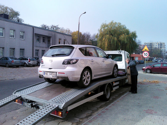

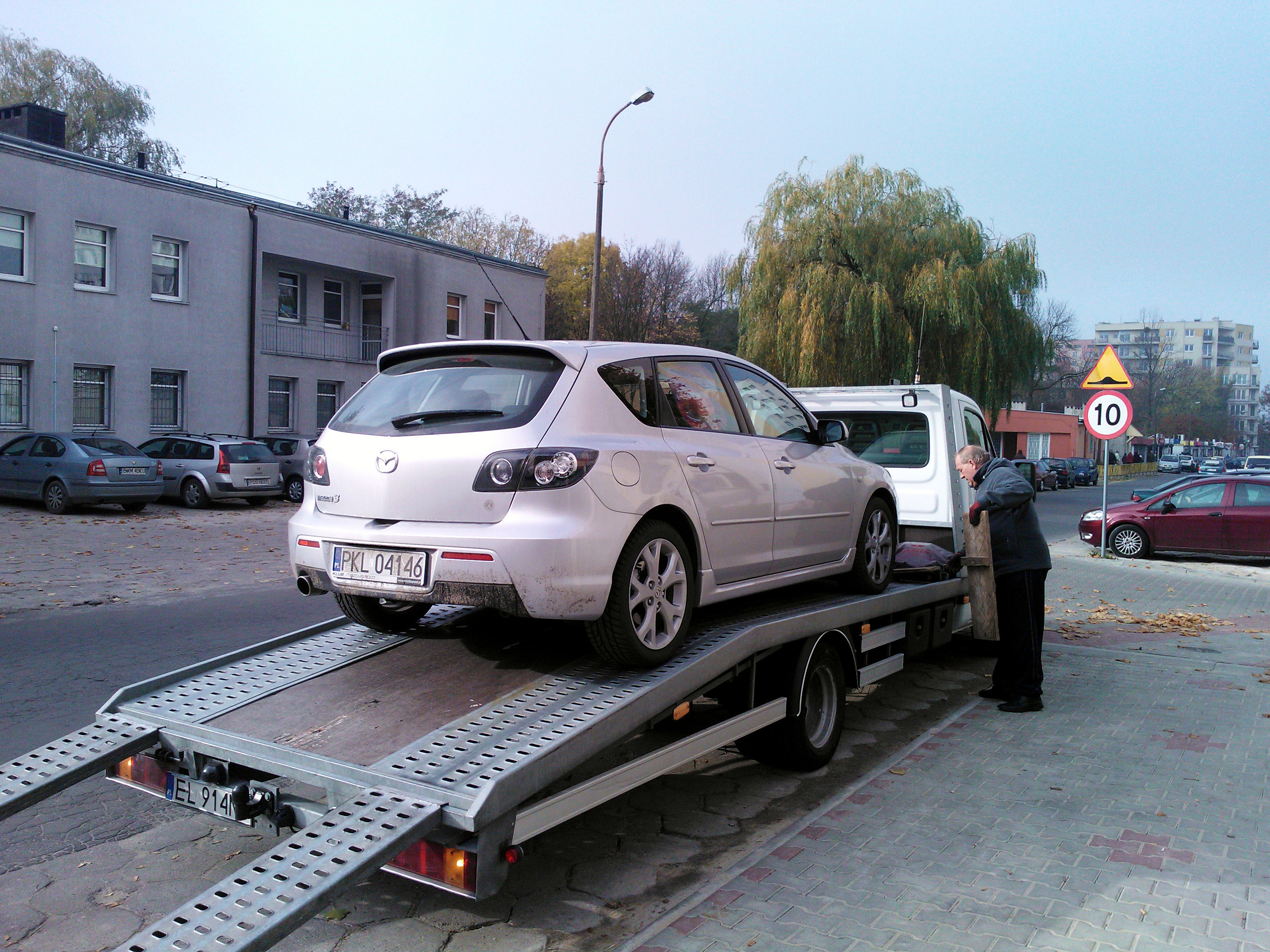

Jako, że występowały problem z działaniem pedału sprzęgła – powolnie odbijał, potrafił się na chwilę przyblokować wciśnięty przy ostrzejsze zmianie biegów i ogólnie chodził tak jakoś gumowato, po diagnozie w ASO do wymiany poszła pompa sprzęgła. Zakupu dokonałem sam (wiadomo bo taniej) w sklepie internetowym: http://www.eautosklep.com.pl – mają na prawdę dobre ceny. Kupiłem pomę Sachsa – oryginał na pierwszy montaż. Nową pompę dostarczyłem do serwisu, wymiana i w sumie brak różnicy...myślę, trzeba troszkę pojeździć, albo to nie pompa była winna dziwnemu zachowaniu sprzęgła – podejrzenia padały też na wysprzęglik lub docisk sprzęgła. Po niecałych 2 tygodniach auto wróciło do serwisu na lawecie, bo pedał sprzęgła wpadł w podłogę, na szczęście jakieś 300m od domu.
Następnego dnia telefon z serwisu – rozwalona pompa sprzęgła – tak ta nowa :| . Pękł jakiś bolec czy coś, wg. nich wada fabryczna – no nic myślę, będę ją reklamował. Tymczasem Panowie w serwisie potrzebują nowej pompy. Na szczęście okazało się, że mają jeszcze moją starą pompę (która defacto prawdopodobnie była sprawna, bo po wymianie na nową poprawy w działaniu pedału sprzęgła nie było).
Powiedziałem, żeby zamontowali z powrotem starą pompę i poszukali problemu gdzie indziej. Auto stało tydzień w serwisie – brak czasu i dziś telefon, że auto do odbioru, a winowajcą całego zamieszania z pedałem sprzęgła był wysprzęglik. Wstawiony oryginał na pierwszy montaż Sachs i stara oryginalna pompka – wszystko gra i buczy, sprzęgło chodzi jak nowe.
Acha podczas pierwszej wymiany pompy zleciłem również czyszczenie przepustnicy – efekt zauważalny – zero drgań na jałowym, obroty stałe i auto odczuwalnie lepiej zbiera się z niskich obrotów – polecam.
Teraz pozostała mi reklamacja uszkodzonej pompy, ciekawe co z tego będzie, ale jak znam życie to <dupa> .
Auto już z powrotem z nami, cieszę się bardzo bo przez ponad tydzień byłem uziemiony, a najważniejsze, że wszystko działa jak należy i obyło się bez zdejmowania skrzyni. Na deser foto z jakiejś tam wycieczki :) .

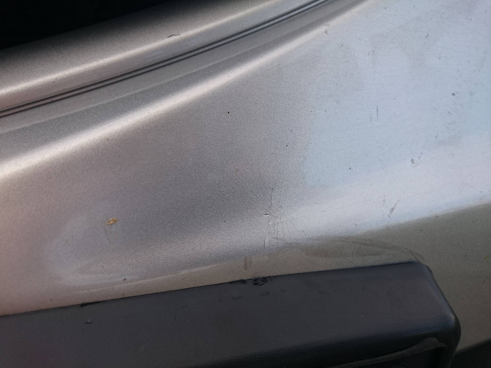

Postprzez mlodyldz » 1 wrz 2016, 20:24
Odgrzewam kotleta.

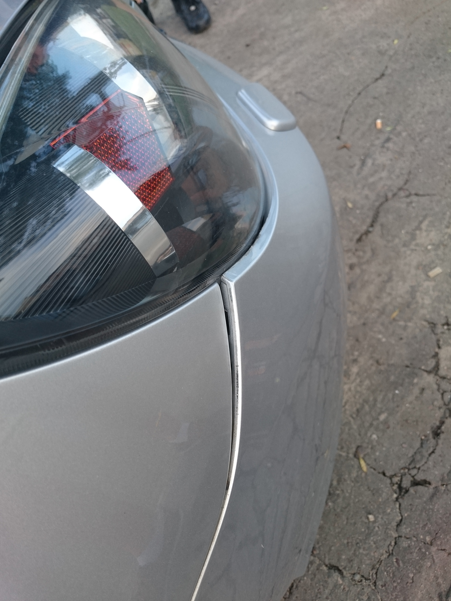

Mazda spisuje się bez zarzutu, aczkolwiek niedawno miałem dość specyficzną kolizję, o ile można to tak nazwać. Gościowi jadącemu z naprzeciwka w Mercu W210 kombi otworzył się bagażnik i na jezdnię wysypały się koła 18stki z dość szerokim kapciem... :| . Prędkości nie były duże, Mazda zatrzymała się prawie w miejscu (tydzień wcześniej wymieniłem z przodu klocki) ale 2 sztuki trafiły w mój przód. Tablica rejestracyjna wraz z ramką odleciały na jakieś 10 metrów, popękało również mocowanie tablicy, w miejscu po uderzeniu dość widocznie spękał lakier na zderzaku (pajęczynka) i sam zderzak wyskoczył z mocowań. W dwóch miejscach pękła też kratka zderzaka oraz szkło prawego halogenu. Pomocny kierowca Mercedesa (Ukrainiec) zaczął wpychać mi zderzak na swoje miejsce mówiąc przy tym "przecie nic sie nie stalo" <lol> jednak ten i tak wyraźnie wystawał przy błotnikach. Po zgłoszeniu szkody z OC sprawcy po 2 dniach pojawiła się miła Pani z Uniqi i ku mojej uciesze stwierdziła, że wszystkie uszkodzone elementy są do wymiany. Jeszcze tego samego dnia dostałem od niej bardzo optymistyczną wycenę na kwotę 1032,88zł (w tym uwaga zderzak za całe 101,37zł, kratka zderzaka 20,84zł, a reflektor przeciwmgielny całe 96,69zł – wszystko najgorszej jakości zamienniki). Oddałem więc Mazdę do ASO Matsuoka Motor w Łodzi przy ulicy 3maja na naprawę bezgotówkową. Dziś odebrałem auto i kosztorys opiewa na już mniej optymistyczne 4532,40zł (w tym zderzak 1444,56zł,a halogen 913,26zł) <lol> . Oczywiście nie obyło się bez drobnych komplikacji – po 3 dniach auta w serwisie dzwoni Pan, że jest problem, ponieważ zamówili zderzak polakierowali i nie pasuje, tzn. pasuje ale jest inny... <glupek2> . No to mu mówię, że 3 razy wspominałem, że na aucie jest pakiet sportowych zderzaków i żeby zwrócił na to uwagę. Miły Pan poprosił abym mu podał numer zderzaka jaki ma zamówić, bo on nie wie...Massssakra. Koniec końców Mazda znów jest z nami, co bardzo mnie cieszy, ponieważ na czas naprawy poruszałem się zastępczą Kią Ceed rocznik 2015 z silnikiem o zgrozo 1.4 benzyna. Przejechałem nią ponad 500km, legitymuje się to co prawda mocą 100koni, ale sposób wkręcania na obroty – trwa to wieki, serio ciężko w ogóle przyspieszać, nie mówiąc o jakimś wyprzedzaniu, czy szybkim opuszczeniu skrzyżowania, bardzo nieprecyzyjny układ kierowniczy (gumowaty, jak bym jeździł po błocie) – którego jedyną zaletą jest chyba to że lekko się kręci przy parkowaniu, bo przy prędkościach powyżej 120km\h auto staje się bardzo niestabilne i mega wrażliwe na boczne podmuchy wiatru – strach szybciej jechać, spalanie w mieście 9,5l (jak Mazda) dyskwalifikuje wg. mnie to auto w 100%. Z plusów ładnie wygląda i ma bluetootha <rotfl> . Poniżej kilka fotek, a zderzak z kratką i halogen wrzucam do działu sprzedam. Zderzak wygląda ok, oprócz spękanego lakieru i kilku obcierek – pomalować i na auto. Kratka ma 2 pęknięcia – obstawiam, że da się je spokojnie skleić, przeszlifować i pomalować, siedzi ciasno w zderzaku (ułamane 1 mocowanie, ale jest ich tam dość sporo), a halogen ma pęknięcie, ale nie paruje – jest szczelny.

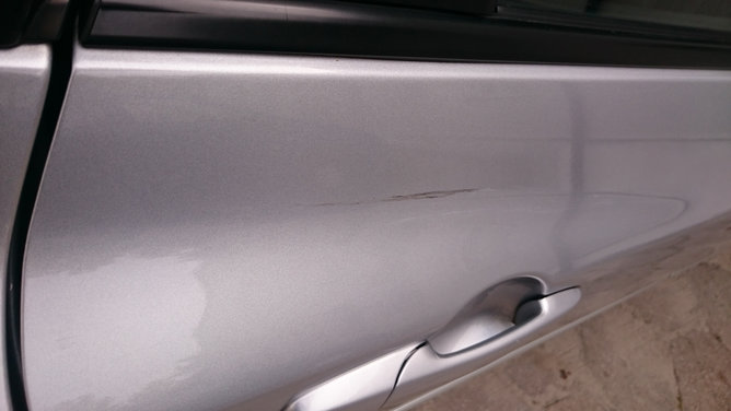

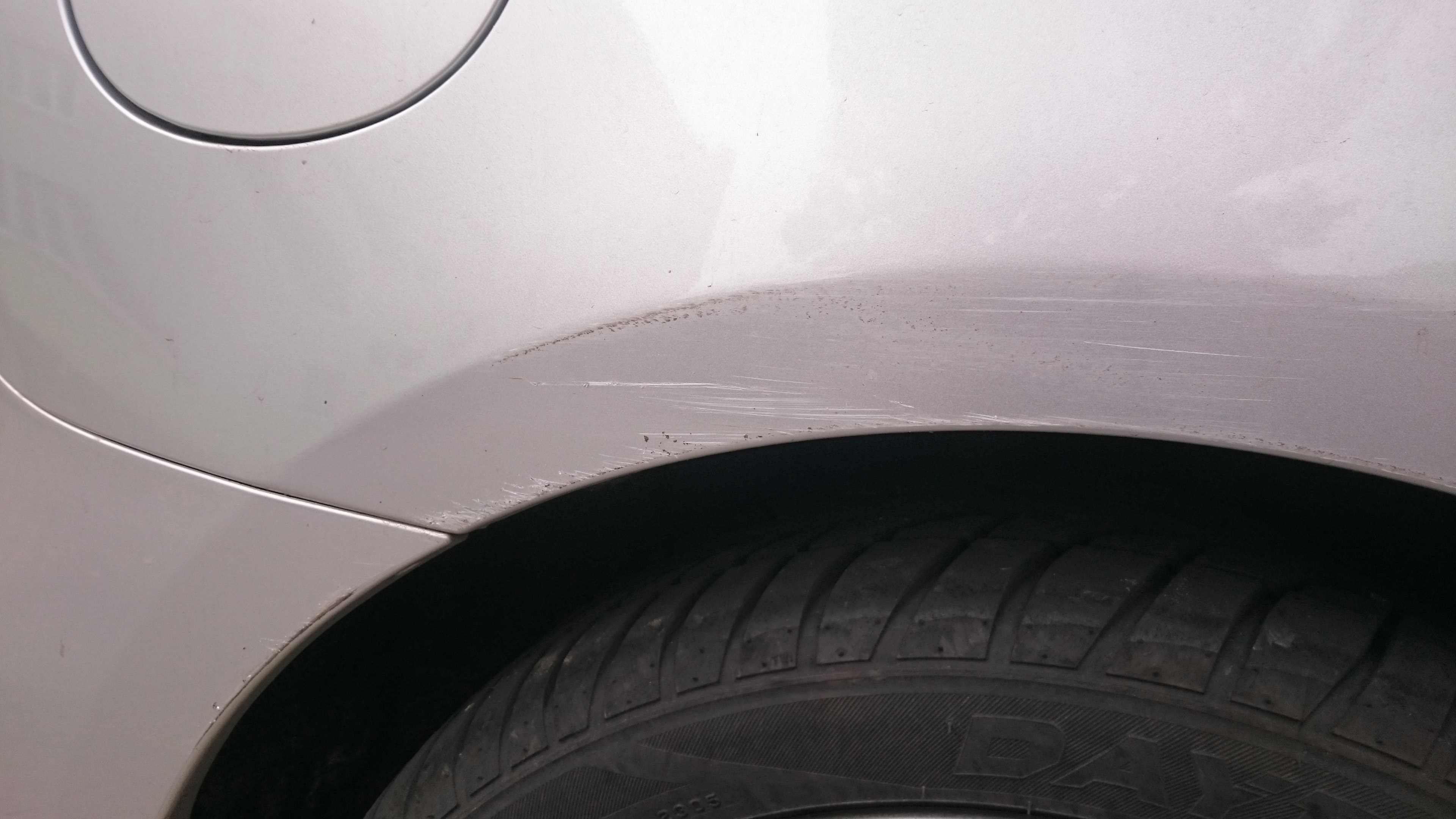

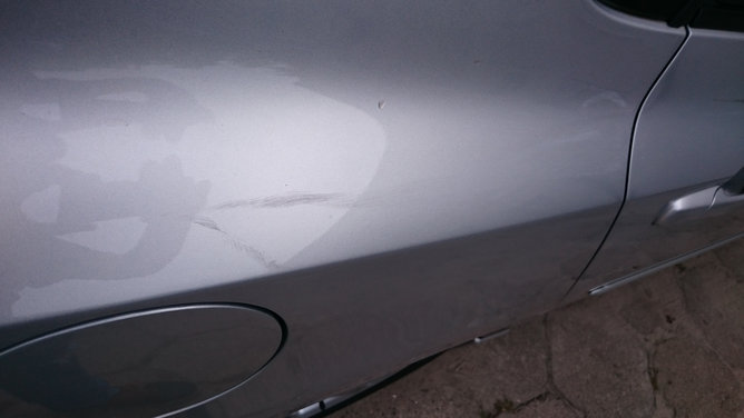

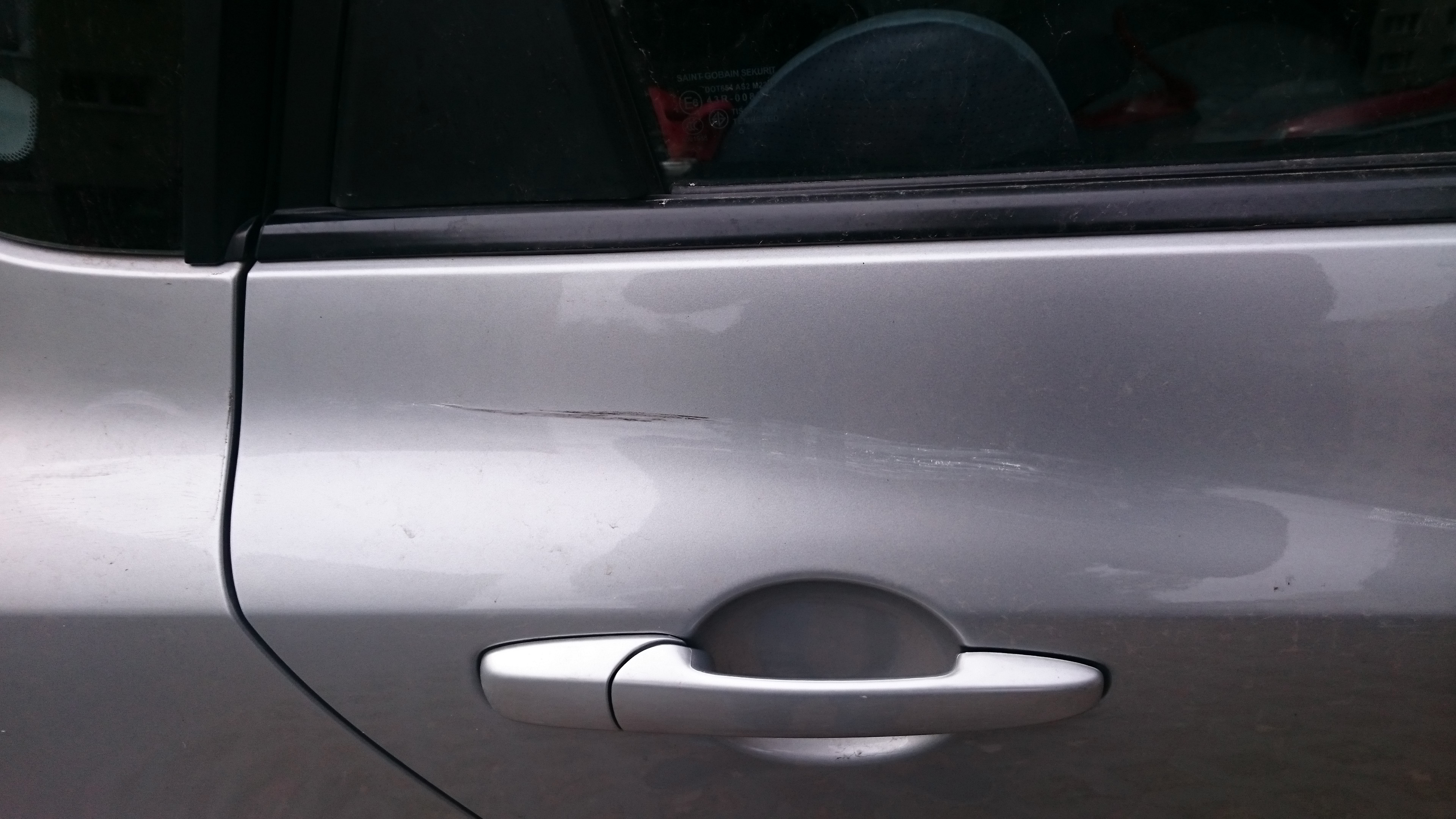

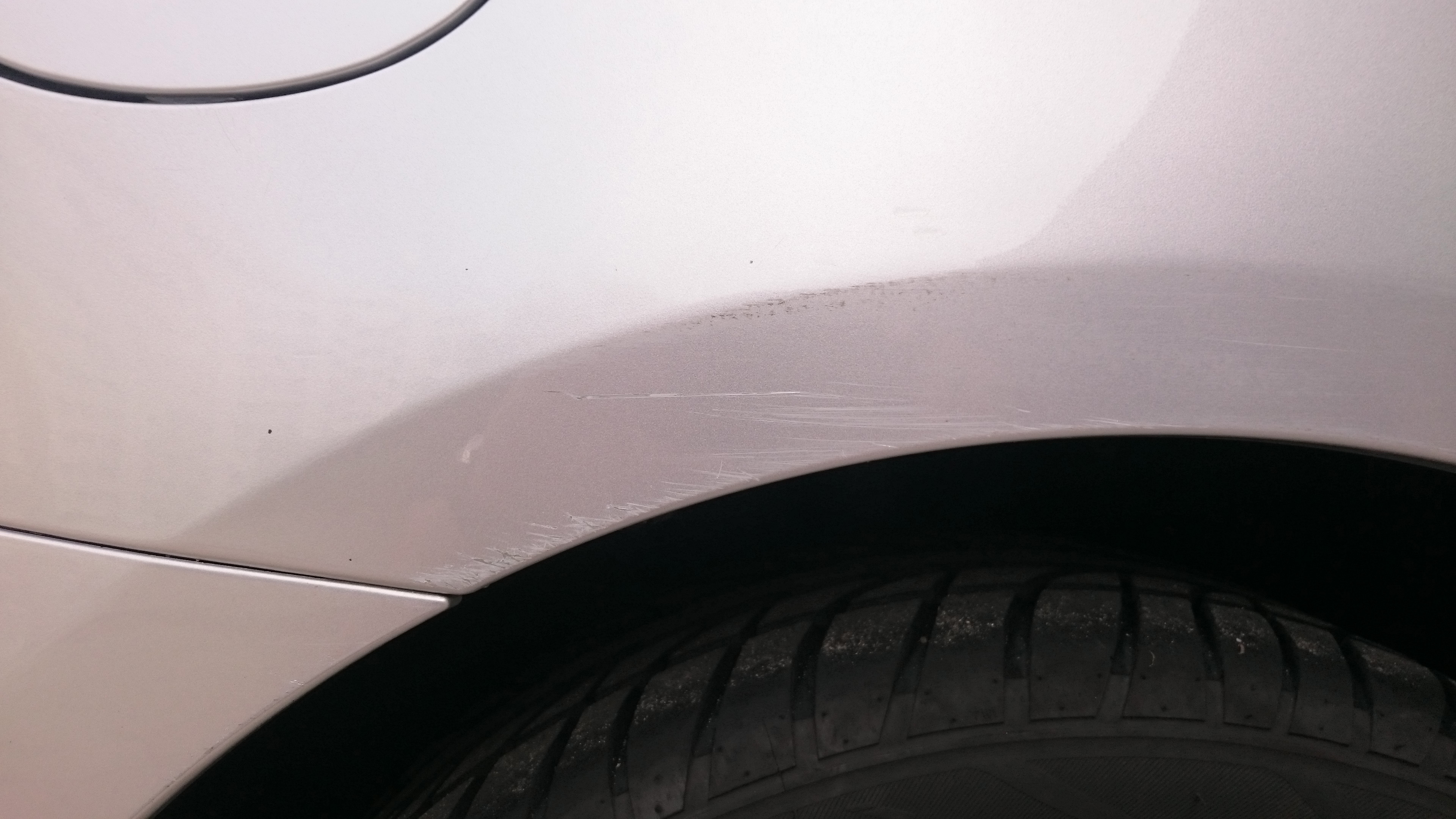

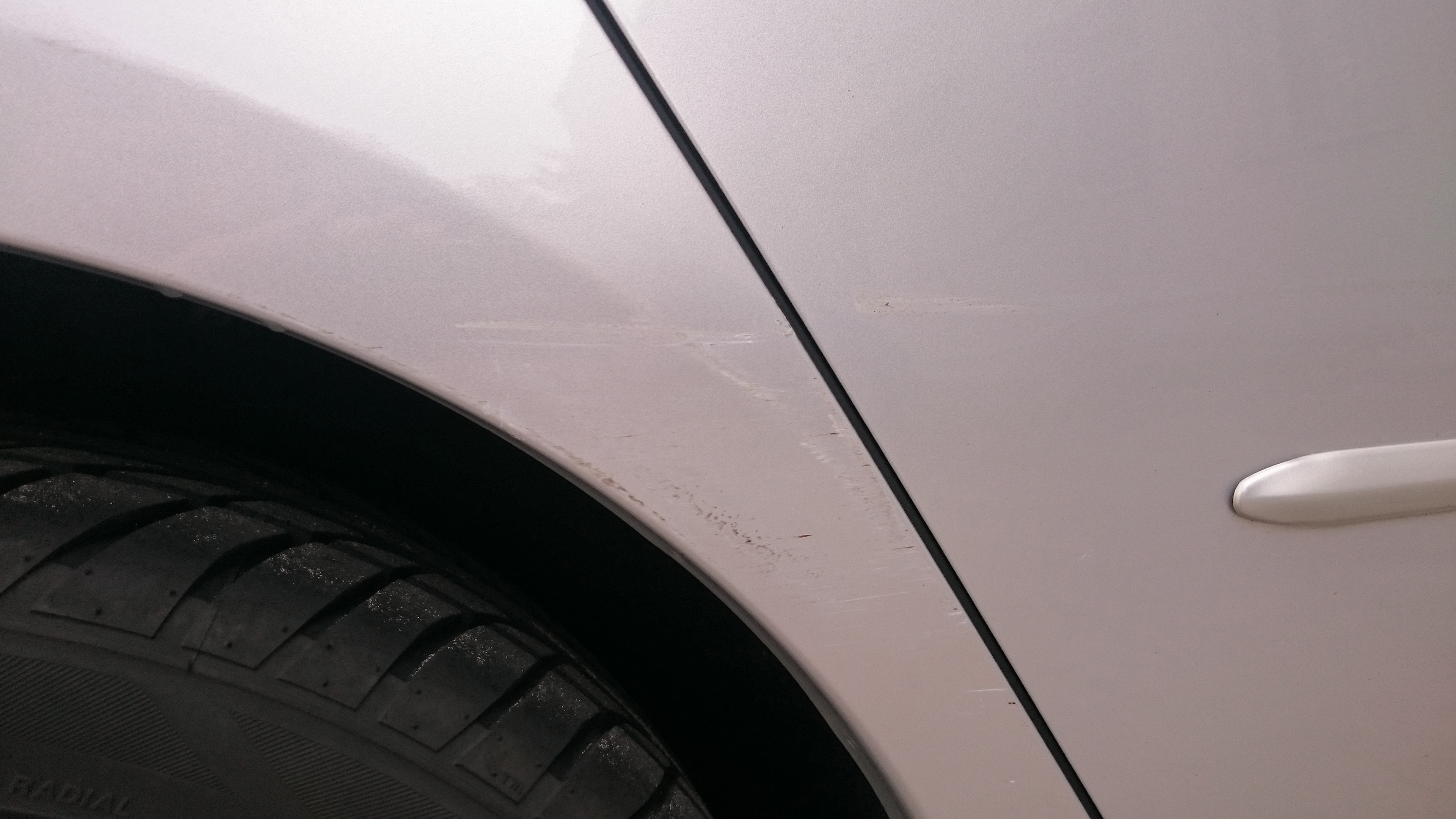

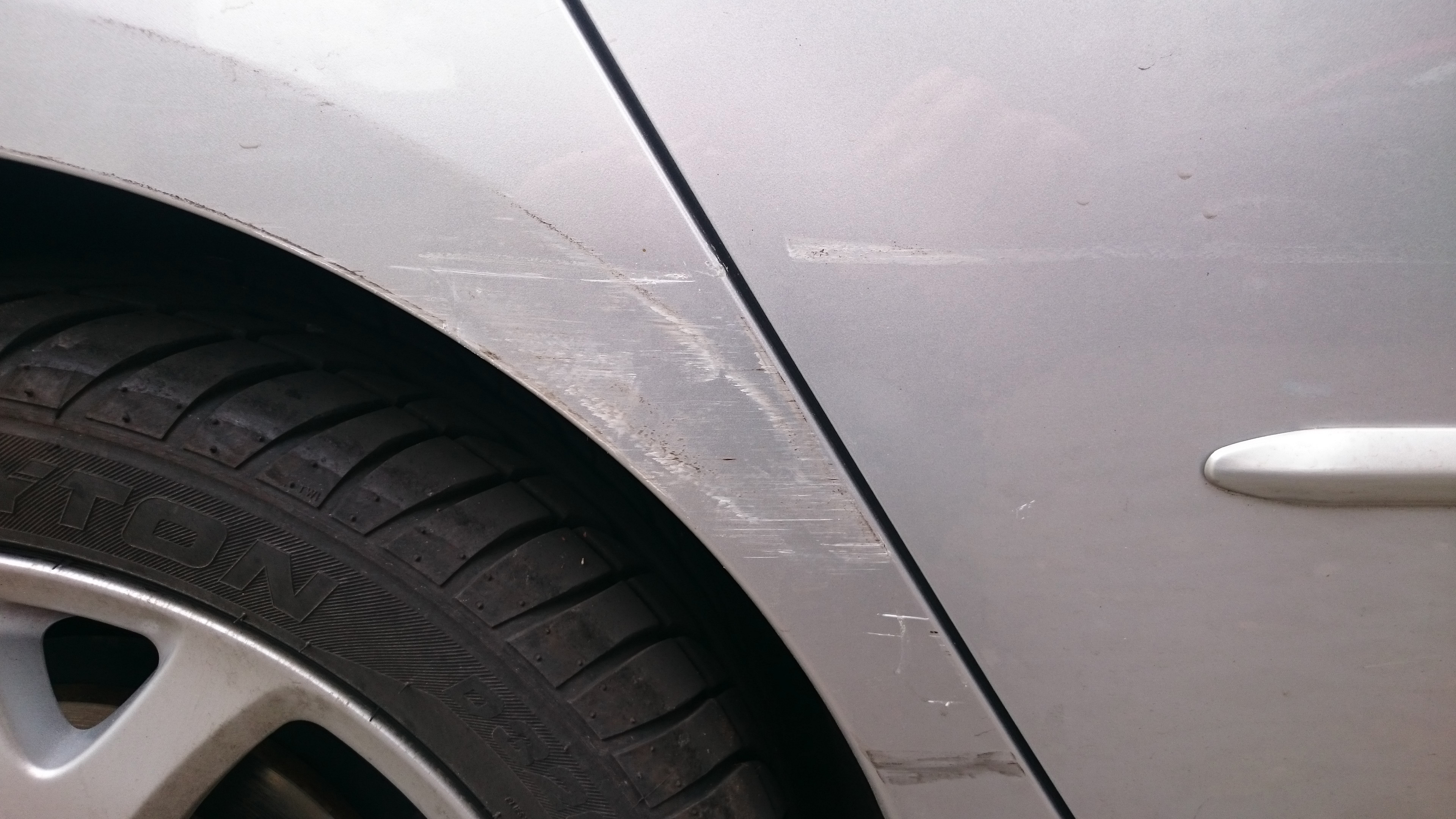

Postprzez mlodyldz » 27 wrz 2016, 07:59

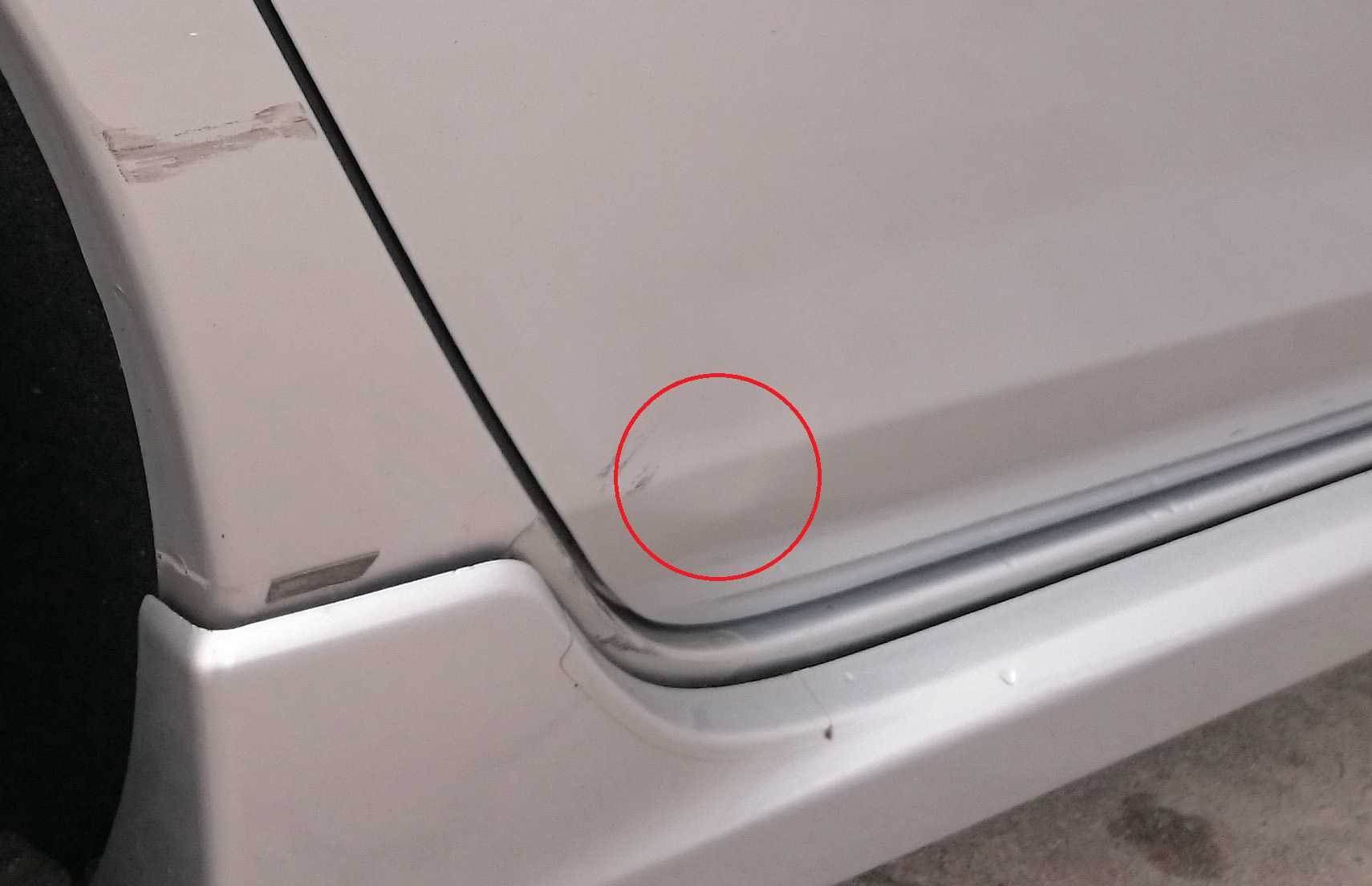

i jak tu się nie wq&$*@... nawet nie wiem co gdzie i jak, najprawdopodobniej na parkingu pod blokiem, sprawcy brak :|
Od: 2 lis 2010, 21:25
Posty: 325
Auto: była: Mazda 323f BJ '99 1.8 16v 114km, Mazda 3 BK '06 2.0 LF, Ford Focus MK3 FL 1.5 EcoBoost '18 ST-Line 182KM RaceRed
jest: Ford Focus MK4 ST '20 RaceRed
Postprzez KMBak » 27 wrz 2016, 08:11
Współczuję... Oczywiście kartki brak od sprawcy. :|
Ale swoją droga to się ktoś napiął. Bo widać i bokiem i lusterkiem musiał haknąć. Przejdź po południu po okolicy i zobacz kto ma uszkodzony bok i lusterko. Koloru tam nie widzę... Ale może znajdziesz dziada.
Od: 12 lis 2011, 13:36
Posty: 3822 (129/80)
Postprzez macvas » 27 wrz 2016, 08:21
Jakaś czarna seria Was dopadła :|
Tak patrząc po "obrażeniach" to jakieś wysokie (nieforemne auto z paką ;P ) musiało być, bo zebrało wybiórczo a nie po całości. Ni cholery nie potrafię sobie wytłumaczyć tych dziar nad klamką, podczas gdy odstająca klamka została nietknięta.
Przyjrzyj się, czy przypadkiem jakiś sąsiad ze swoją furmanką nie zniknął na dłużej z lokalnego parkingu. <co?>
EDIT:
Chyba że tak jak Konrad pisze.."miszcz lusterek" manewry polowe przeprowadzał.

Postprzez mlodyldz » 28 wrz 2016, 07:31
KMBak napisał(a):Współczuję... Oczywiście kartki brak od sprawcy. :|
kartki brak, dokładnie wygląda to tak jak mówisz, bok bokiem, a górę jeszcze lusterkiem przejechał :(
Na szczęście uszkodzenia nie są bardzo duże – góra drzwi do spolerowania – wgniotek nie ma, Listwa progowa cała, nie porysowana, urwane kilka klipsów, byłem już w ASO i ściągają komplet potrzebny do montażu, błotnik – do lakierowania, część rys dałoby się spolerować, ale jest sporo głębszych... :| , dół drzwi wygląda na nietknięty, ale niestety jest tam mała wgniotka dokładnie na tym załamaniu przy końcu listwy progowej, nie bardzo jest jak to wyciągnąć od drugiej strony i tu miałaby przyjść szpachlówka i lakierowanie do połowy, no chyba, że znacie jakiegoś mistrza od wgniotek z okolic Łodzi, który mi to wyciągnie, wtedy obyłoby się bez malowania. No i zderzak przytarty na rancie.
KMBak napisał(a):Przejdź po południu po okolicy i zobacz kto ma uszkodzony bok i lusterko. Koloru tam nie widzę... Ale może znajdziesz dziada.
koloru nie widać – zapewne też był srebrny, pooglądałem parę aut na osiedlu i masakra, prawie każdy ma obcierki, mniejsze lub większe – sprawca praktycznie niemożliwy do ustalenia...Najprawdopodobniej stało się to na parkingu pod Strażą Miejską (budynek vis a vis mojego bloku), więc mógł być to również ktoś przyjezdny, ale żeby spier$&%#@ spod Straży??? ...<oczy>
