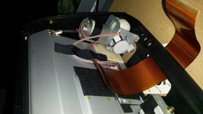

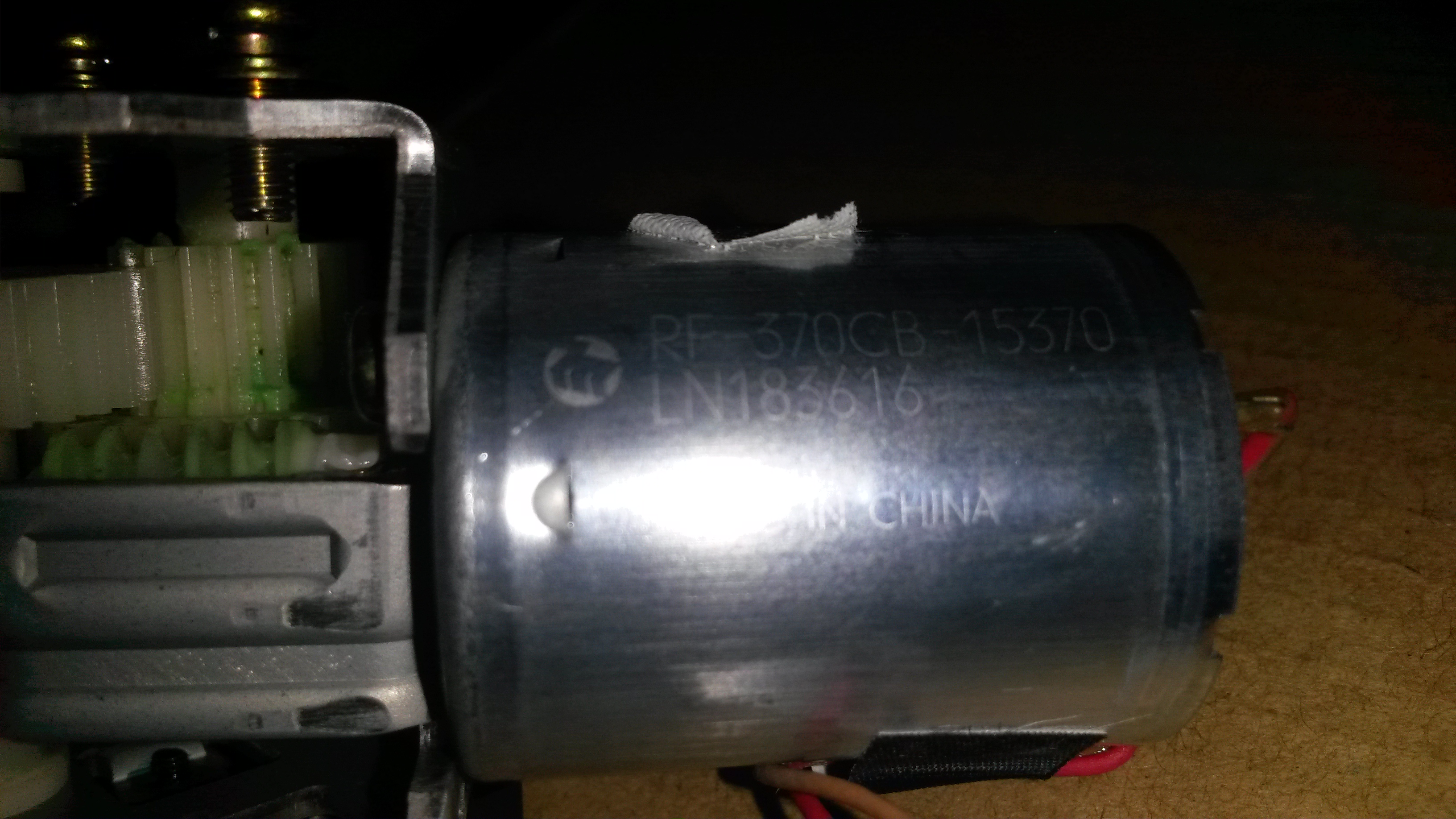

Witam.
Przy okazji ze dzisiaj przyszła mi paczka z panelem z nawigacji i szykuje go pod tablet (czekam na jakąś ciekawą aukcje) to zrobiłem parę zdjęć silniczka. Może pomoże w doborze nowego jak Ci padł. Ja bym najpierw sprawdził na krótko czy działa.
paradox_1
paradox_1, dzięki za fotki. Ja u siebie jeszcze nie dobierałem się do tego (na razie wymieniłem plastik wokół mieszka na taki bez pilota i jeszcze DVD muszę wyjąć żeby nie wozić niepotrzebnie) ale jak już się za to zabiorę to najpierw posprawdzam przewody, silniczek na krótko itd. Może to coś innego i całość jest sprawna (czytałem o sytuacjach braku reakcji silniczka na przycisk Open i pomocne było rozpinanie wszystkiego oraz ponowne składanie). Tak czy inaczej na pewno wsadzę w przewód jakiś bezpiecznik bo sprawdzałem instrukcję i nie mamy bezpiecznika od Navi a po mojej przygodzie wiem że to ryzykowne (mi spięcie wyłączyło silnik w trakcje jazdy co mogło się różnie skończyć).
Z ciekawostek dodam że moja winda w środku wygląda nieco inaczej (inny kształt blaszki maskującej) a ponadto widzę u CIebie jakąś kostkę której ja nie miałem u siebie.

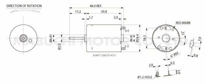

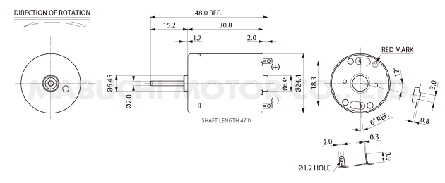

Dane dot silniczka z sieci:
MABUCHI RF-370CB-15370 3V-12VDC/5600rpm MOTOR D=24.4mm L=30.8mm TOTAL LENGTH=48mm

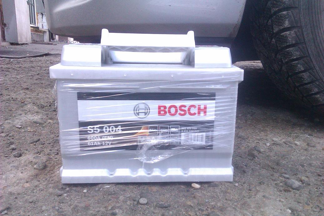

dzisiaj został zakupiony nowy akumulator bosch s5 600A 61Ah 12V oraz zrobiona tak zwana podkładka pod gwarancje czyli Test Rozruchu:)
Dopisano 3 sty 2015, 14:13:
bambam89 napisał(a):600A 61Ah
Nie za duży/mocny?
Poprzedni był oryginalny?:)
