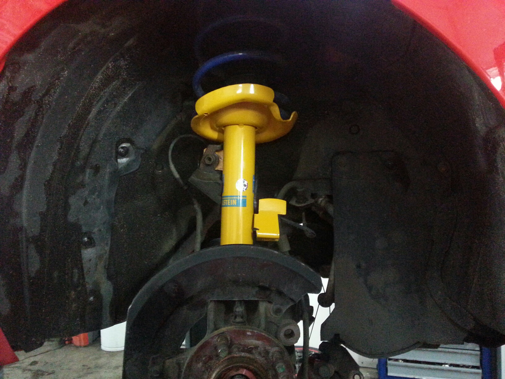

Amorki założone. ( szkoda, że nie czerwone <rotfl> )
Do tego nowe łożyska amortyzatorów i poduszki.
Przestało pukać z przodu. Widać już tamte amory miały dość. <spoko>

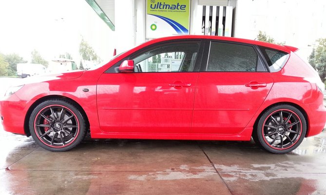

Postprzez tomek-waw » 12 wrz 2013, 10:49
Zauważyłem dopiero dziś, że po zmianie amorków auto z przodu troszkę stoi wyżej.
Może się to jeszcze ułoży?

Postprzez radzi89 » 12 wrz 2013, 11:28
Nie ułoży raczej – dlatego proponowałem B8. Ona jest przystosowana do obniżenia. Zawsze montując utwardzone amortyzatory do obniżonego auta trzeba się liczyć z tym, że lekko pójdzie w górę...

Postprzez tomek-waw » 12 wrz 2013, 11:51
radzi89 napisał(a):Zawsze montując utwardzone amortyzatory do obniżonego auta trzeba się liczyć z tym, że lekko pójdzie w górę...
Powiem Ci, że chyba nawet lepiej z tym przodem teraz. Przy hopkach nie obciera opona o nadkole <serduszka>
