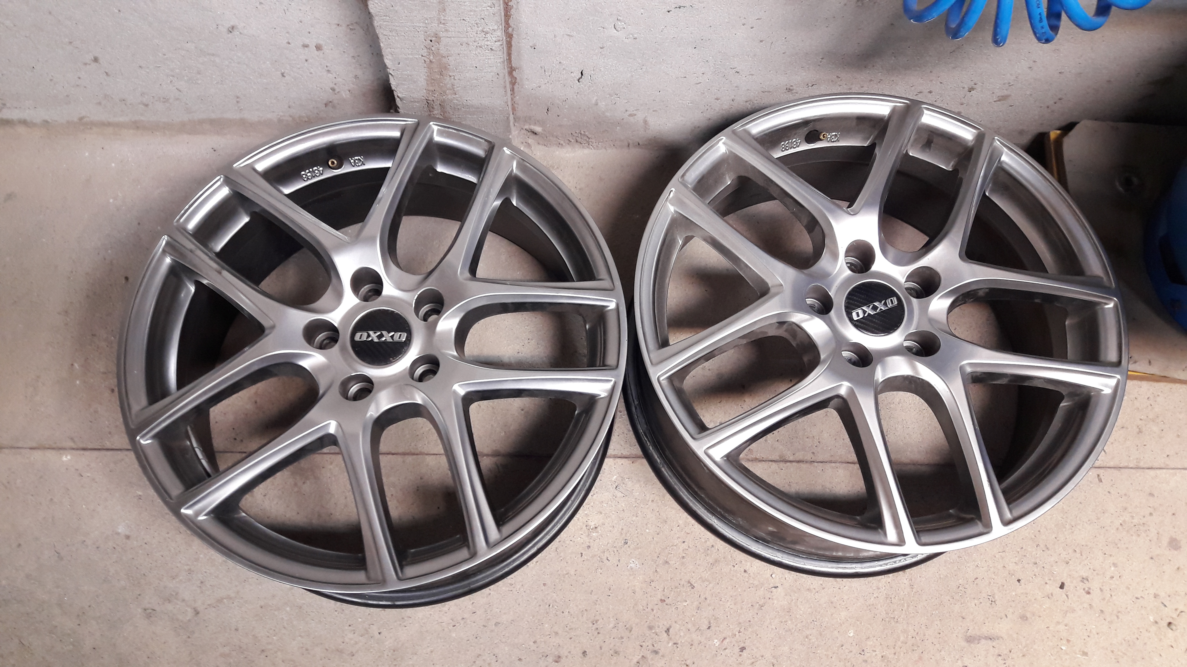

Postprzez D2idek » 13 wrz 2017, 20:36
po wieluuu godzinach spędzonych z kalkulatorami opon/felg...
wybór raczej padnie na 18" na zimę. 225/40/18
i tu skłaniam się na ReXy, i znajomy gumiarz ma takie po renowacji odmalowane proszkiem na igłe za 1500zł, dobra cena ? :>
wpadły mi jeszcze w oko z KIA Soul 18" ale one mają tylko 7"szerokości więc trochę bieda.
na lato zaś obstawiam 19" <glupek2> z 225/35/19 lub 225/40/19
wzór felg nie wybrany <rotfl>

Postprzez Kapi_lt » 13 wrz 2017, 20:55
1. Posypie się za chwilę hejt że kolejne rexy ale sam bym Chcial je mieć
2. Ogólnie chyba niezła cena ale troszkę bym próbował zjechać
3. Profil 35 na naszych drogach to hardcore

Postprzez D2idek » 13 wrz 2017, 21:00
to zima więc nie mam tak dużego nacisku na lans bans z alusami że mają być wypasione.
nie był bym sobą jak bym się nie targował ;), dziś miałem czas i zrobiłem objazd po gumolepach i jeszcze jeden miał borbety szprychowe ala ultrlegery ale każda podbita <glupek2> 1000zł
niestety 35/40 wyżej się nie da przy takim zestawianiu eibach+taka twardość
i tak się boje że coś bedzie trzeć i bedzie trzeba kombinować

Postprzez Kapi_lt » 13 wrz 2017, 21:11
Rozumiem, coś za coś jeśli chodzi np o eibachy do mnie na przykład już nie wrzucę progów bo nie wjadę przed dom <płacze>

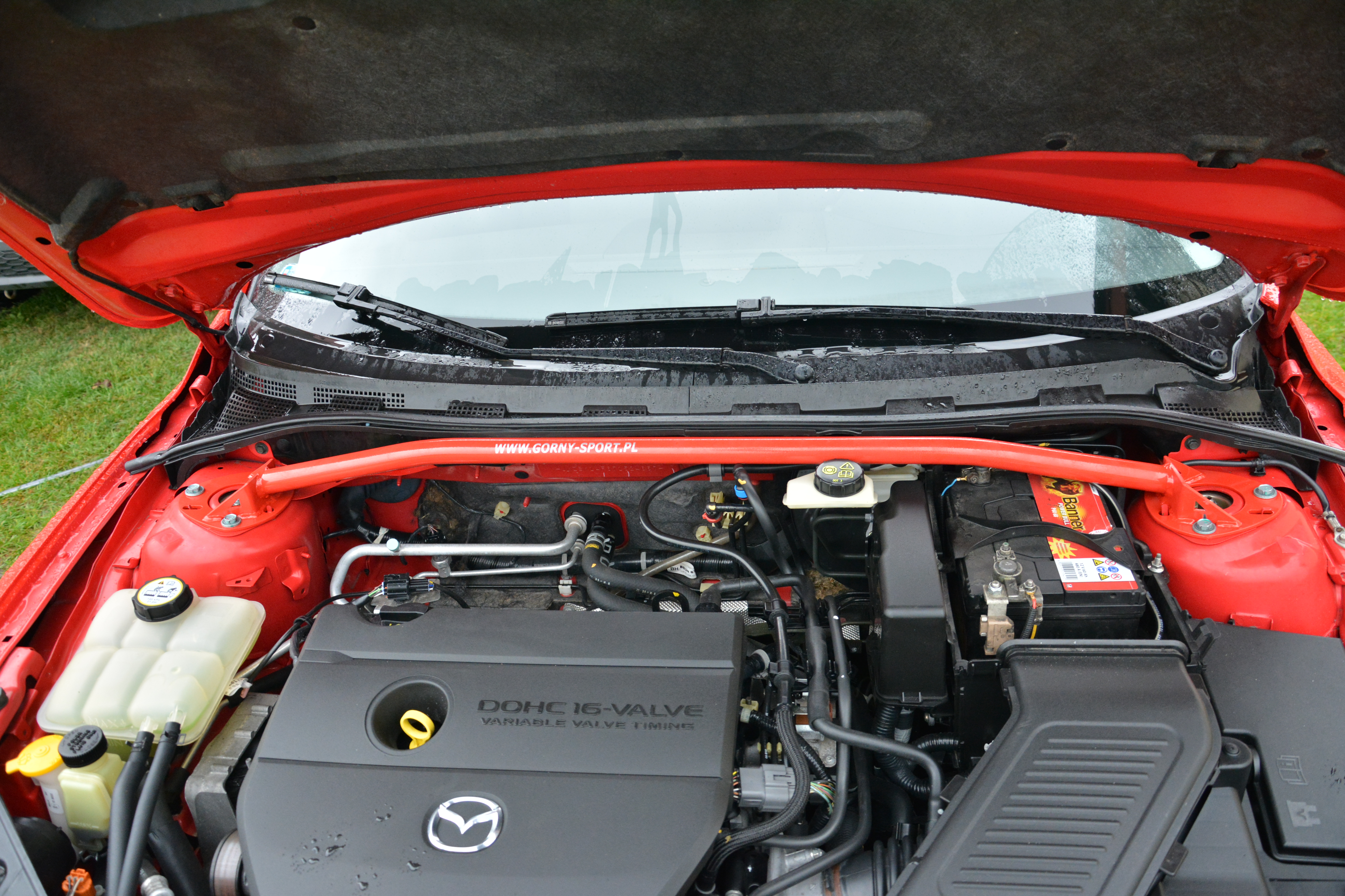

Postprzez D2idek » 19 wrz 2017, 21:00
więc uporałem się z zbyt jasnym podświetleniem nocnyn w chinolu dzięki wgraniu apki która sama przełącza się automatycznie w dzien/noc wg. moich ustawień, w dodaku jest bardziej funkcjonalna z całym menu <spoko>
sprawa druga, po 3 tyg czekania wreszcie dotarła do mnie rozpórka górna przednia od górnego.
Pasuje <spoko>
trzeba tylko obmyśleć patent na przerobienie górnej pokrywy akumulatora tak żeby dało się ją demontować bez demontażu rozpórki.
Ogarnę się z robotą i strzelę jakoś fotkę ;)

Postprzez macvas » 19 wrz 2017, 22:04
D2idek napisał(a):trzeba tylko obmyśleć patent na przerobienie górnej pokrywy akumulatora tak żeby dało się ją demontować bez demontażu rozpórki.
Na pewno znajdzie się kilka patentów, ale wszystkie raczej inwazyjne. Po kilku podejściach ja odpuściłem temat i jak większość użytkujących gsg jeżdżę bez.
Myślałem, aby ułamać ząbki pokrywy i naciąć pokrywę w miejscu w którym styka się z rozpórką pod średnicę tejże, tak aby ta stanowiła jednocześnie element dociskający, a sama pokrywa byłaby odsuwana w jakimkolwiek innym kierunku. Niestety wydaje się to niewykonalne bo na przeszkodzie co rusz wyrasta ciasnota i zbyt wiele innych elementów (wlew hamulcowego).
Pomysł ze zrobieniem płytszej górnej pokrywy też nie wypali, bo klemy i mocowanie ciut wystają poza obrys.
Niemniej jednak będę Ci kibicował.

Postprzez ezg_siwy » 20 wrz 2017, 08:05
Też czekam na rozpórkę tylko już chyba ciut dłużej... Podobnie jak Ty zastanawiam się już jak ogarnąć sprawę żeby pokrywa jednak została. Rozumiem, że z zamontowaną rozpórką nie ma opcji wyjęcia akumulatora?

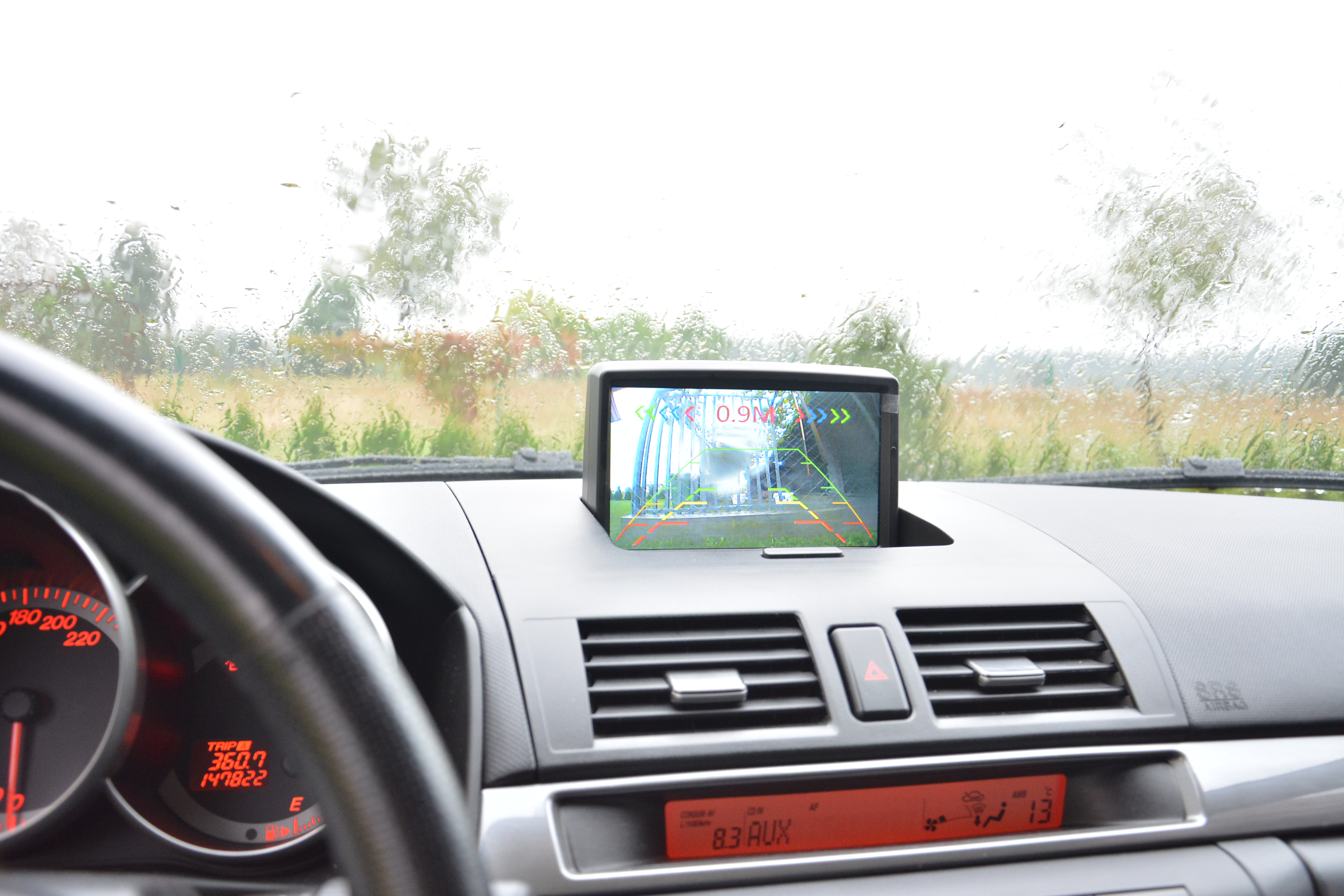

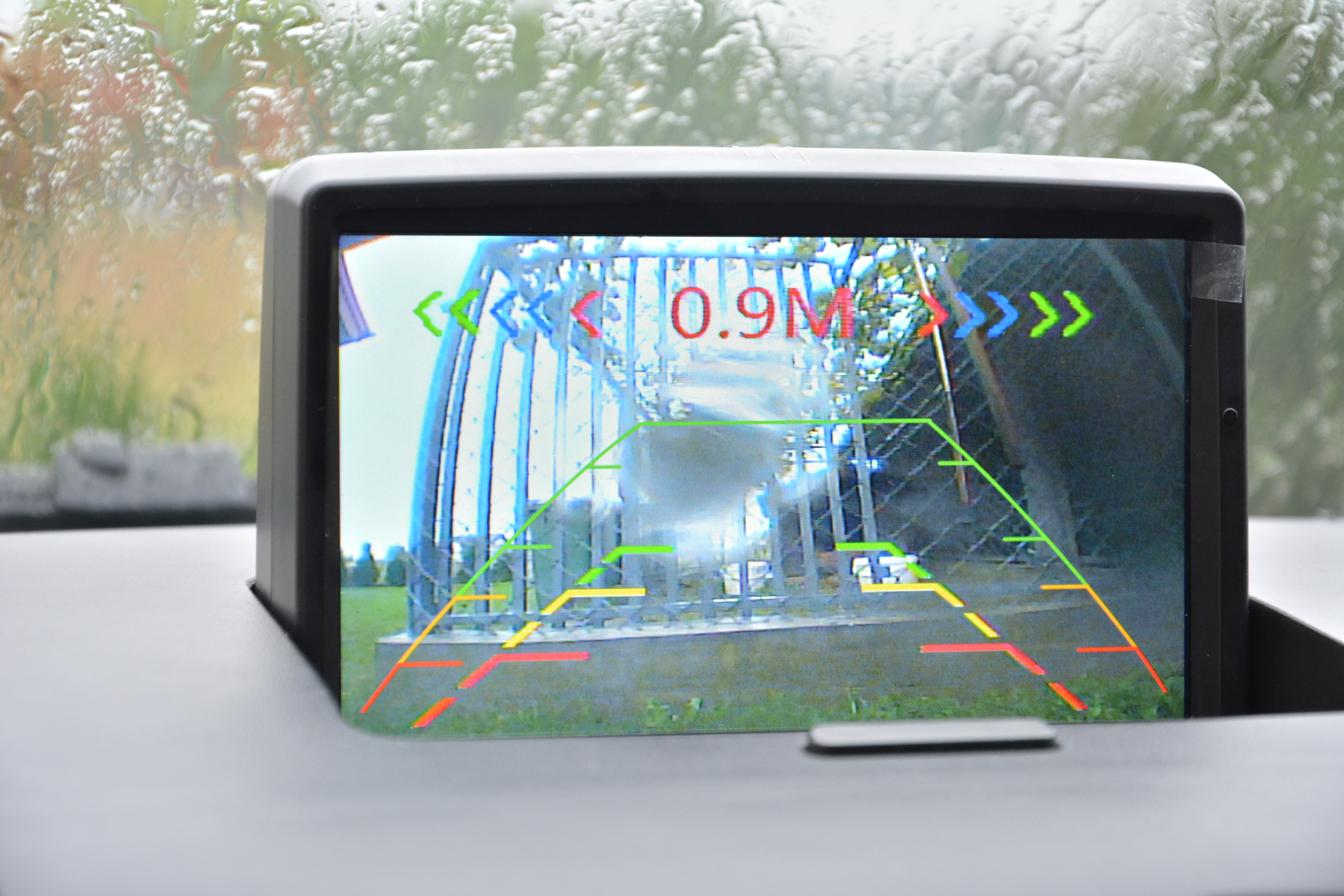

Postprzez D2idek » 21 wrz 2017, 20:53
nie nadążam wrzucać zdjęć a tu kolejna nowość...
przyszła kamera cofania z czujnikiem cofania, pod TV podłączyłem na szybko działa, jest wskażnik odległości są linie jest brzeczyk, jakość obrazu nie powala ale widać co ma być widać i to chodzi <spoko>
mam nadzieje że jutro wezmę się za montaż ale tyle teraz na głowie :|

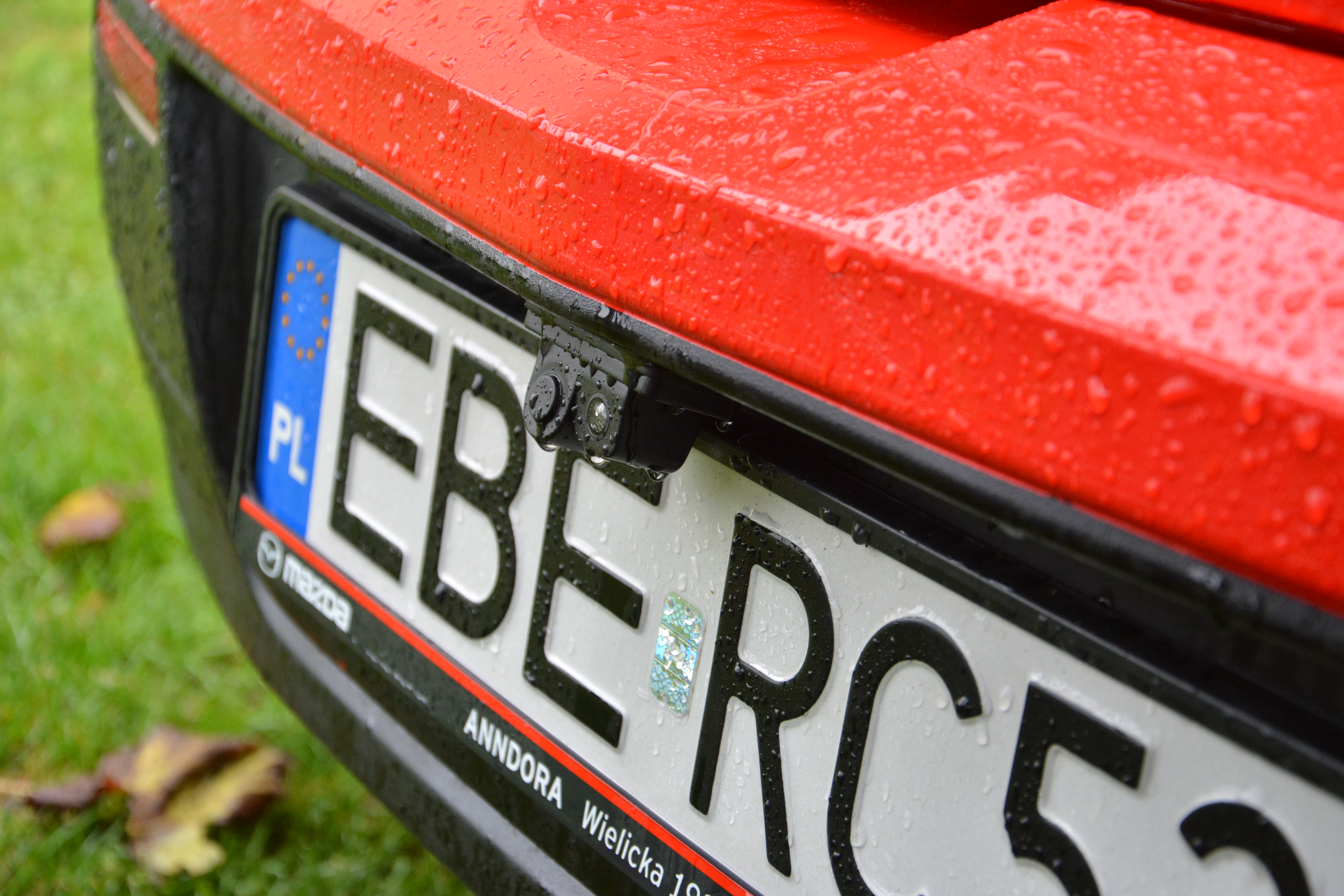

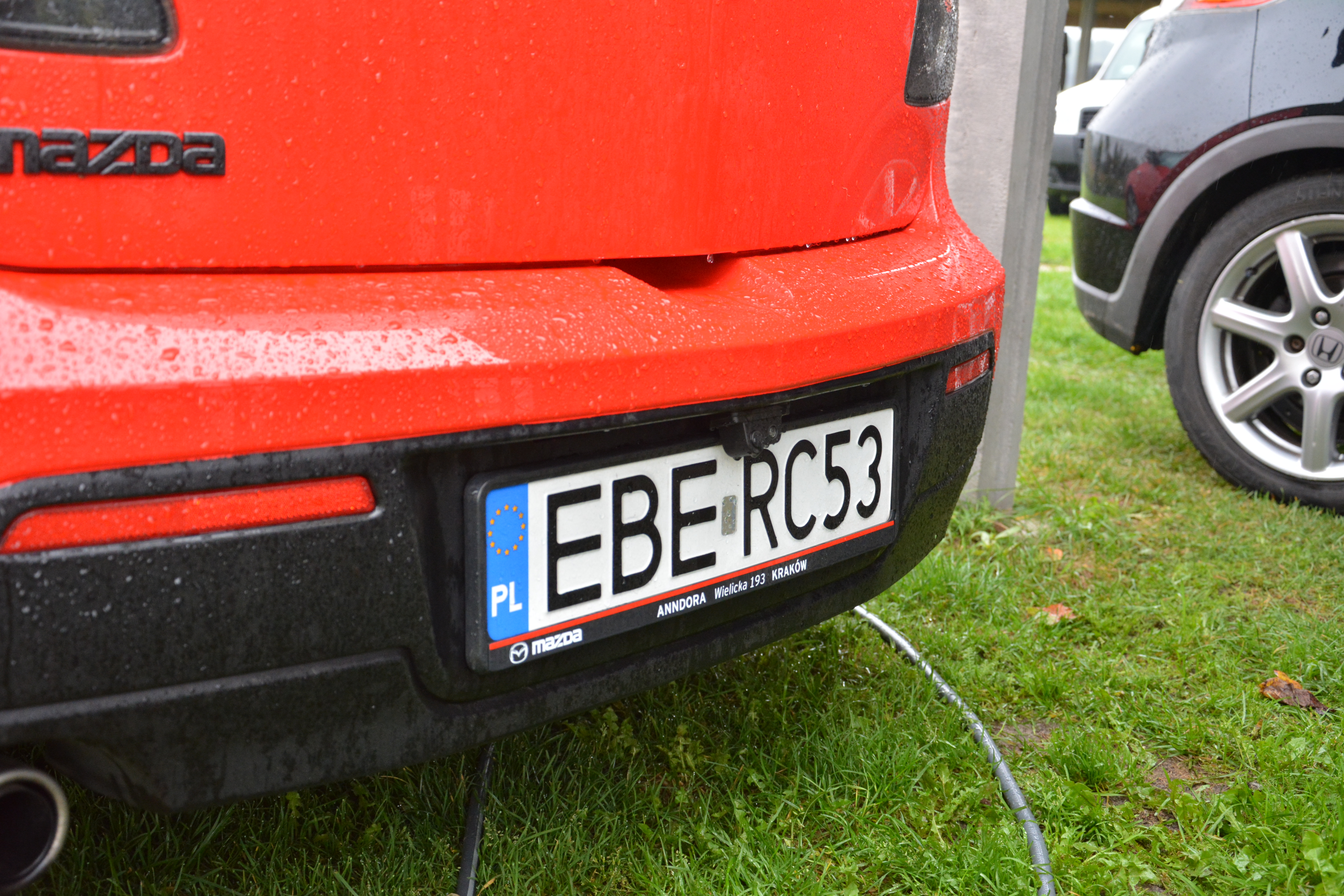

Postprzez D2idek » 23 wrz 2017, 15:57
kilka fotek <spoko>

Postprzez macvas » 23 wrz 2017, 16:22
Robi się coraz ciekawiej <spoko>
Napisz w którym miejscu się podpiąłeś z kamerą pod kabel sygnałowy światła wstecznego, celem włączenia kamery. Ja z kolei muszę rozgrzebać moją wiązkę bo ostatnio szwankuje przełączanie na kamerę – coś gdzieś nie styka.
Maciek
Przedstawiciel Podlasia
Od: 17 sie 2013, 19:33
Posty: 2300 (24/111)
Auto: JEST
BYŁA
Mazda3 1.6 BK MZ-CD '05
Postprzez D2idek » 23 wrz 2017, 16:29
– czincz puszczony podsufiką i słupkiem przez schowek
-brzęczyk idzie od kamery na słupek C, jes bardzo głośny
– minus zasilania dałem do minusa z oświetlenia tablicy
– plus musiałem przedłużyć i puściłem podsufiką, w tylnej części pod podsufitką jest kostka od okablowania do klapy bagażnika i tam znalazłem kabel od lampy cofania.
jedyne co mnie wkurza to jak się włącza kamera to bardzo obraz skacze "śnieży" ale wypiąć bieg i znów wpiąć R i obraz już jest normalny, nie wiem czemu tak ale jakoś jestem w stanie to przeboleć ;)

Postprzez jaaco » 24 wrz 2017, 09:57
D2idek napisał(a):jedyne co mnie wkurza to jak się włącza kamera to bardzo obraz skacze "śnieży" ale wypiąć bieg i znów wpiąć R i obraz już jest normalny, nie wiem czemu tak ale jakoś jestem w stanie to przeboleć ;)
Może spróbuje podpiąć to zasilanie do plusa od wstecznego przez jakiś mały przekaźnik?

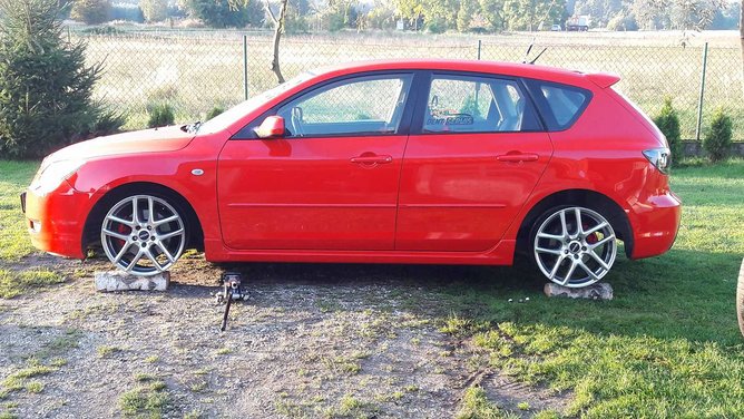

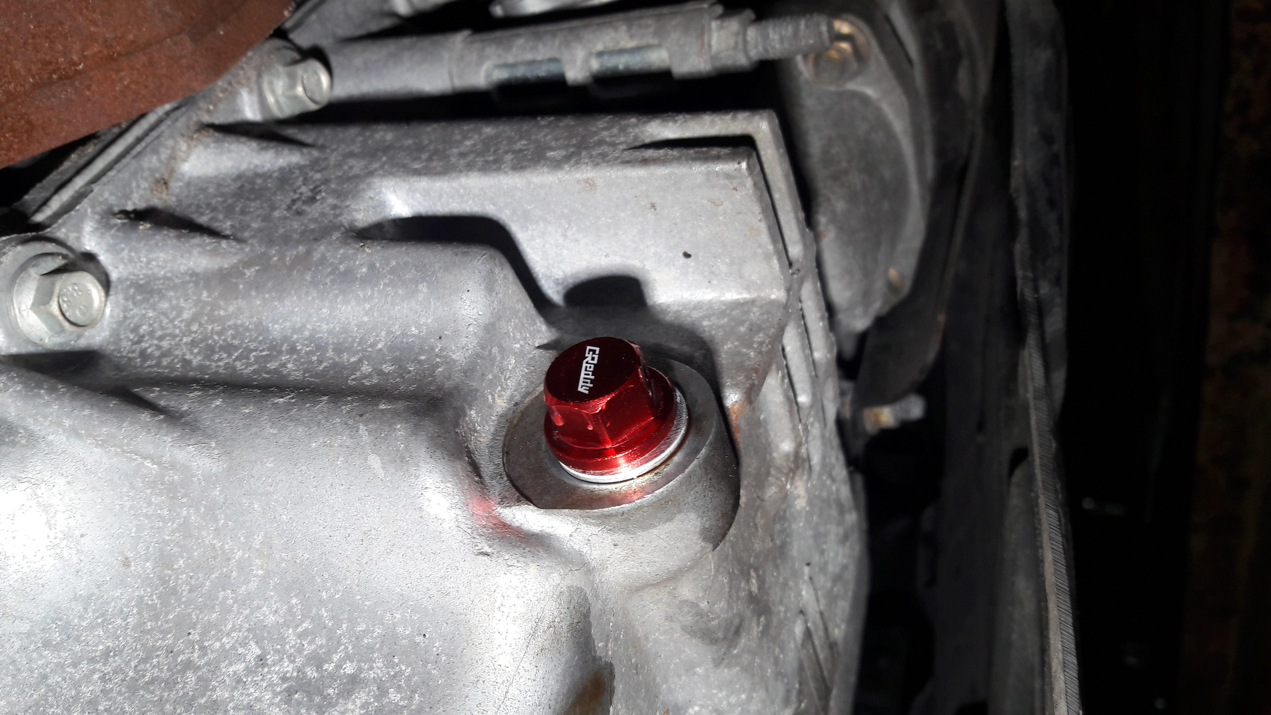

Postprzez D2idek » 26 wrz 2017, 06:09
Dyszka nakręcona więc wymiana oleju. Valovoline VR1 + filtry. I przez przypadek odkryłem że przewód wody przy filtrze oleju jest dziurawy (nie ciekło, dopiero jak sie przewod skrzywilo to leciało bo zaraz przy krućcu) więc skrócenie węża i wymiana płynu na nowy.
Do kompletu śruba magnetyczna w miskę olejową.
Dopisano 26 wrz 2017, 19:15:
Coś słabo idzie śledzenie mojego tematu... chyba potrzeba wam bodźca do wysypu komentów <rotfl> <rotfl>
Myślę ze taki powód wystarczy na kilka dni <cfaniak>
7,5x18 et45
Na nie pójdą nokiany WRA4 225/40
Zimą będzie trzeba poszukać czym przebić setup zimowy <rotfl>
