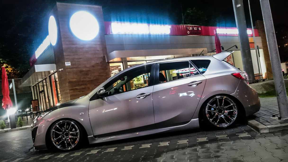

Postprzez chudymud » 27 maja 2017, 11:41

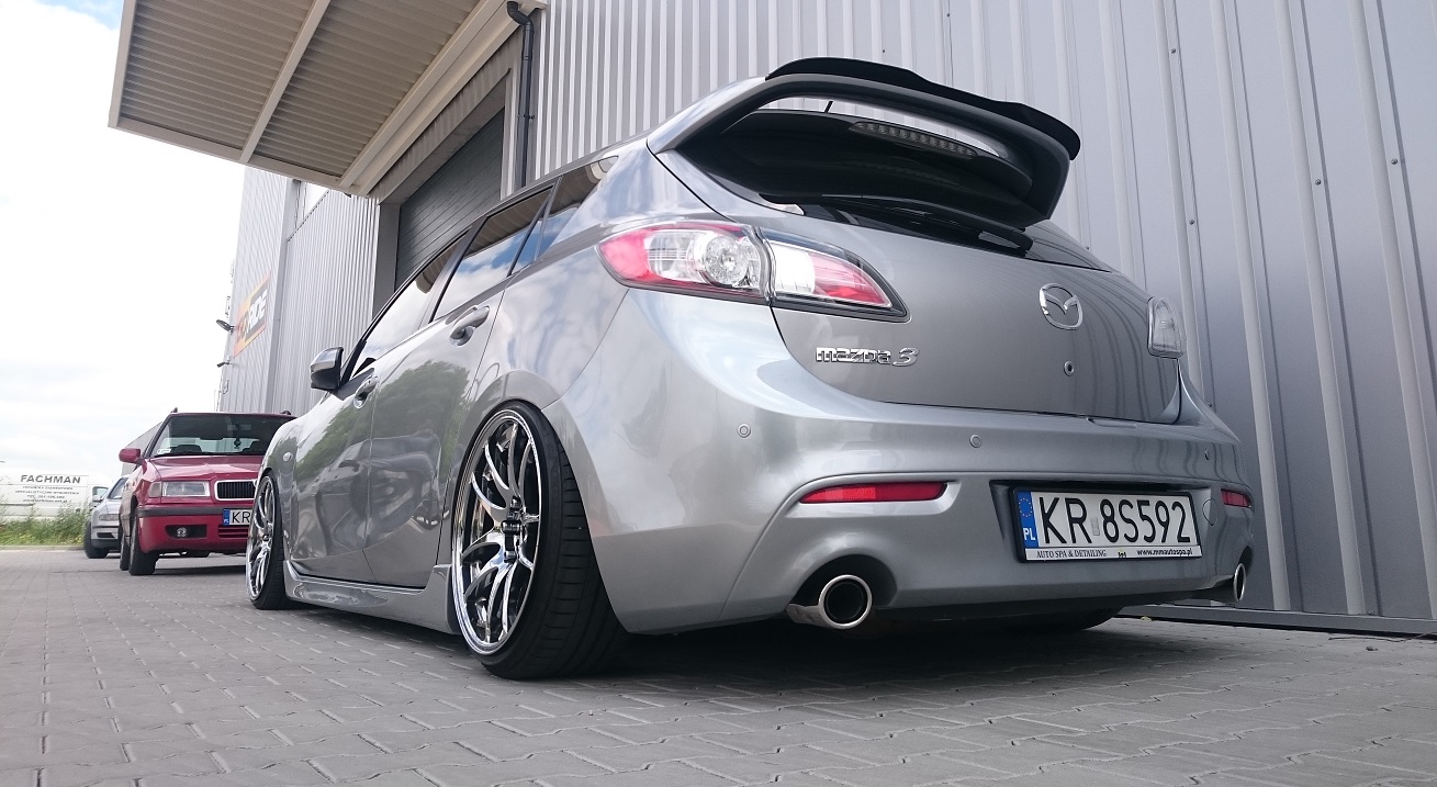

Nocny kruzing.
Chyba mam pecha bo już drugi raz malują zderzak z tyłu od mps i nie mogą dobrać koloru do budy. Albo jasny albo za ciemny. Teraz to drugie. Dziś odbieram auto i aż się boje co tam wymodzili.
Lakiernia super ale prawdopodobnie nie da się dobrać takiego koloru jak na błotnikach przez ceramikę, która ściemniła trochę lakier i dupapapapa.
Jakieś pomysły? Od razu mówię, że błotników nie chce zapylać pod zderzak :P

Postprzez Dominator » 27 maja 2017, 22:35
W nocy nie widac :P
Posty: 4921 (66/68)
Postprzez ezg_siwy » 29 maja 2017, 07:53
Zrób jakieś lepsze zdjęcie, to na tapetę będzie ;)
Ekstra fura :)

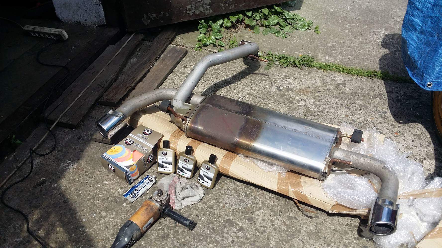

Postprzez chudymud » 12 cze 2017, 17:14
Muszę się załapać na jakąś sesję a przede wszystkim mieć na nią czas bo ostatnio to na nic nie ma :P

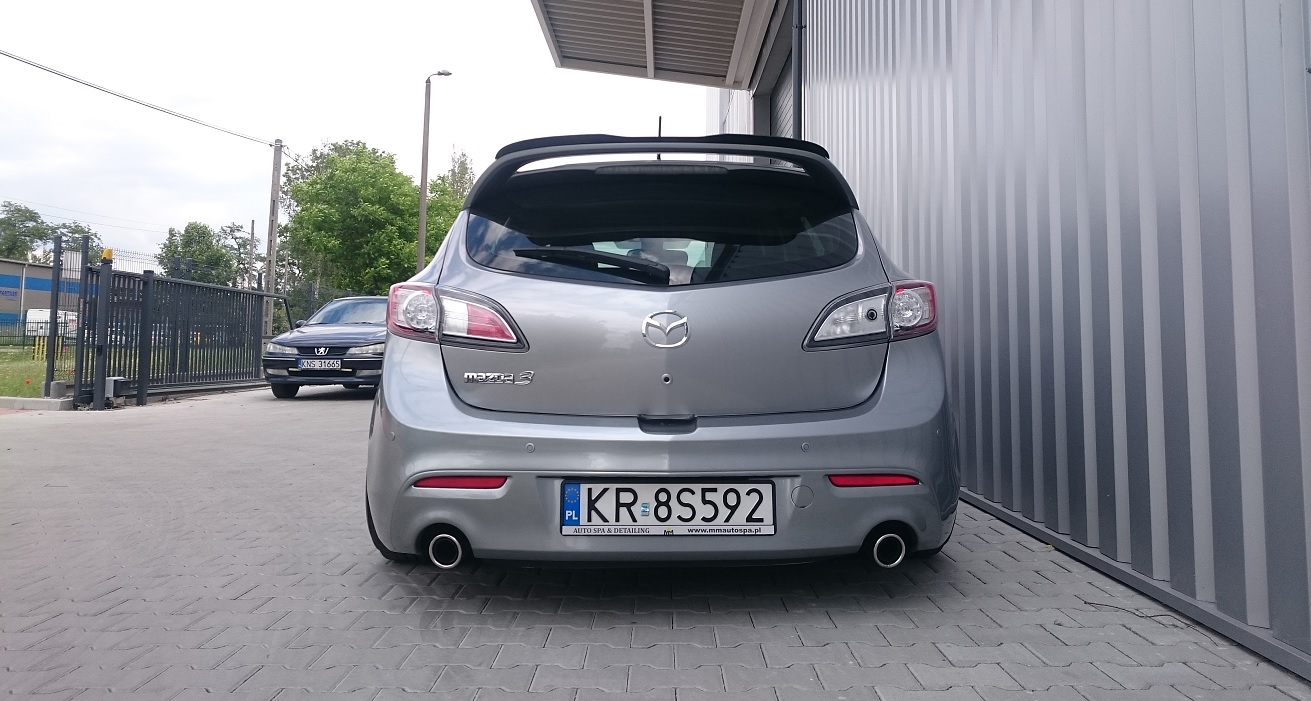

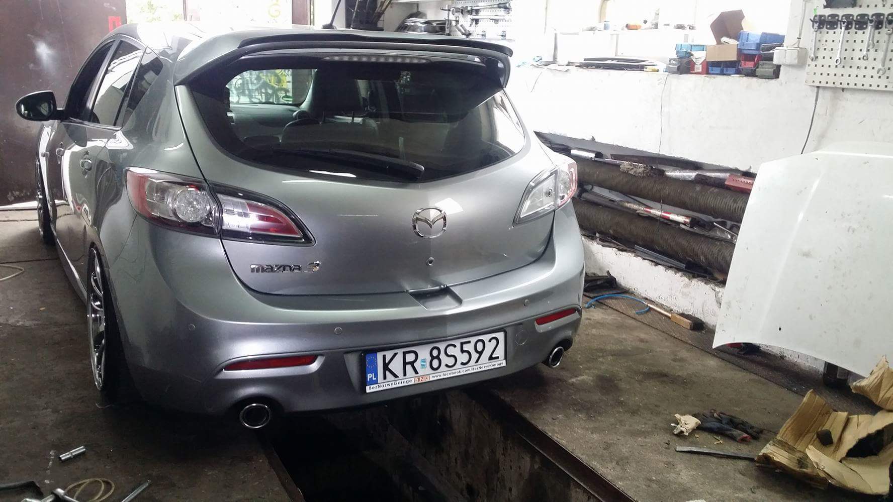

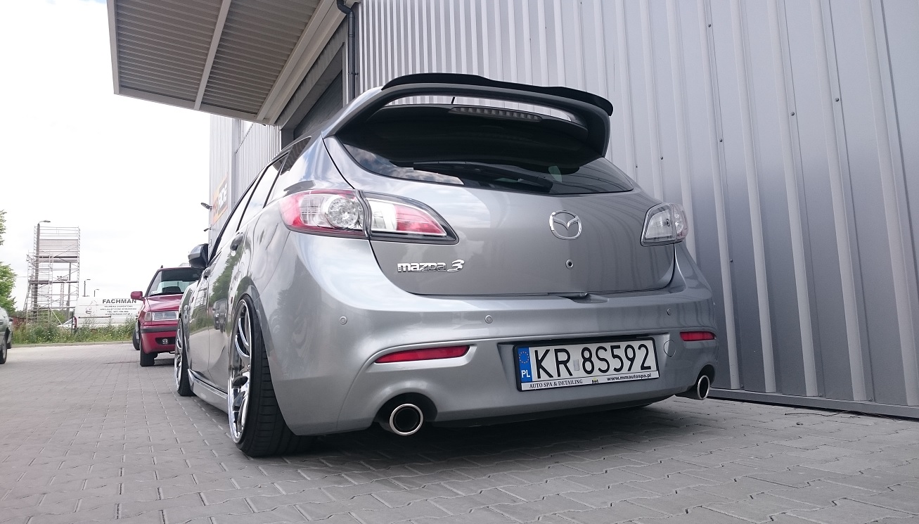

Zderzak w końcu pomalowany jak należy więc wrzuciłem od razu końcowy od MPS <serduszka>

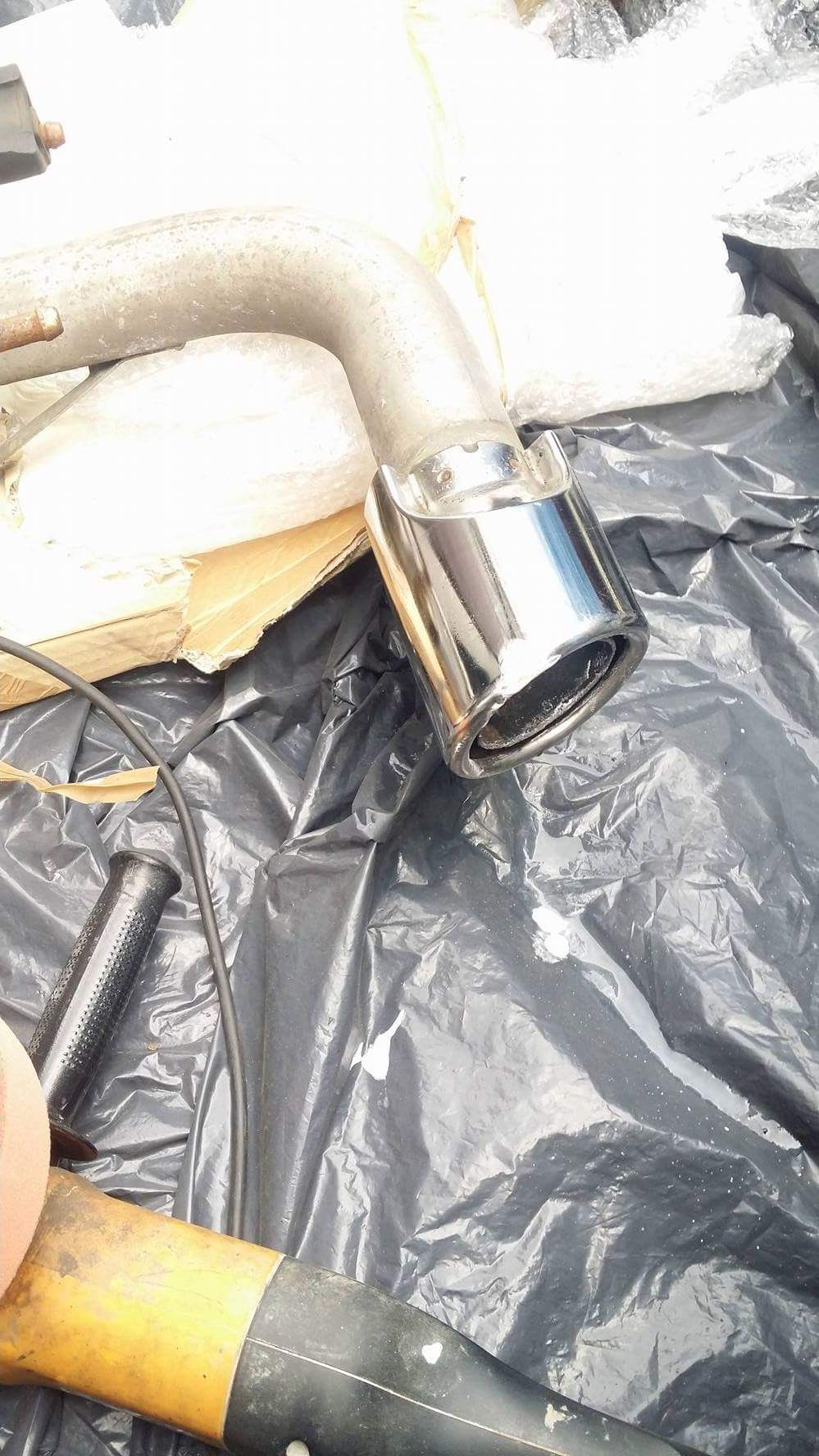

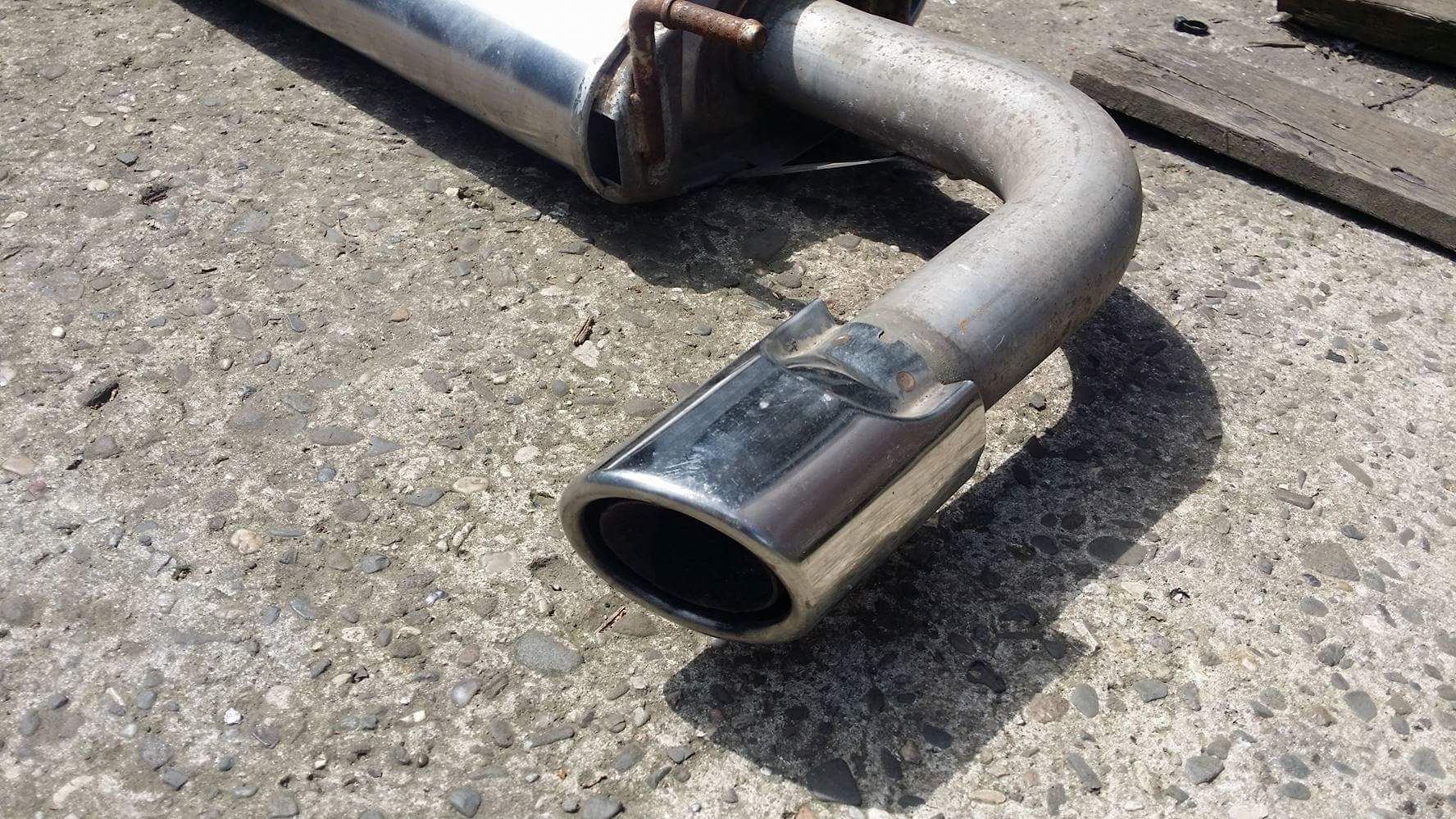

Wszystko plug & play nawet flansza jest taka sama. Zmieniła się jedynie średnica rur dzięki, którym jest mocniejszy basowy dźwięk i auto dużo lepiej reaguje. Zdecydowanie polecam modyfikację tym bardziej, że nie jest to drogi interes.
Końcówki trochę obdarte ale po odpowiednim potraktowaniu wyglądają jak nowe i świecą się jak psujajca.
Tył prawie gotowy <czarodziej> Jedynie zostało dołożyć maxtony ale na to muszę zarezerwować z cały dzień :)

Super wygląda – sam się zastanawiałem nad taką modyfikacją. Jaka jest średnica końcówek? Zastanawia mnie czy większa niż w serii czy nie.
Od: 20 lis 2010, 23:25
Posty: 695 (1/3)
Auto: Mazda3 2.0 DISI 2011
Volvo XC70 2008
Postprzez chudymud » 14 cze 2017, 13:26
twardy103 napisał(a):Super wygląda – sam się zastanawiałem nad taką modyfikacją. Jaka jest średnica końcówek? Zastanawia mnie czy większa niż w serii czy nie.
Nie ma się co zastanawiać tylko robić bo różnica olbrzymia w dźwięku jak i reakcji auta.
W końcówkach spora różnica bo w MPS same ozdobne końcówki są owalne i ścięte na równo z załamaniem zderzaka co tworzy spójną całość.
Wysokość końcówki to dokładnie 87mm a szerokość 94mm co daje pokaźne 3,5" po dwóch stronach. Nie jest to co prawda końcówka 100mm jak w poprzedniej BK która była oryginalna z mazdyspeeed3 ale daje tyle samo radości :)
Rura w środku (bo to jest niestety ten dziwny patent, że jest rura w rurze) ma 2,36" (6cm). Większa niż w serii w sporcie dzięki czemu lepiej to wszystko oddycha, na wolnych obrotach fajnie bulgocze a przy daniu w piździec drze ryja – powiedział bym, że nawet mocniej niż w uturbionym Mps (chętnie bym to sprawdził).
Podsyłam jeszcze na szybko foteczki duperki :

Postprzez KMBak » 14 cze 2017, 13:51
Fajnie to wygląda. Mininalnie jaśniejszy ten zderzak niż nadkole i klapa. Ale raz, że światło, dwa, że plastik zawsze inny odcień łapie.

Postprzez chudymud » 14 cze 2017, 14:07
KMBak napisał(a):Fajnie to wygląda. Mininalnie jaśniejszy ten zderzak niż nadkole i klapa. Ale raz, że światło, dwa, że plastik zawsze inny odcień łapie.
zgadza się ale z każdego kąta inaczej Pana ziarno i no nie ma opcji aby to wymalować identyko.
3 razy malowaliśmy z tego ostatni raz na aucie aby kolor był jak najbardziej zbliżony.
Jaki z tego wniosek? Jak macie położoną ceramikę na aucie a wymieniacie jakiś DUŻY element typu zderzak to liczcie się z tym, że nigdy nie dobierzecie takiego samego koloru. <nie>
