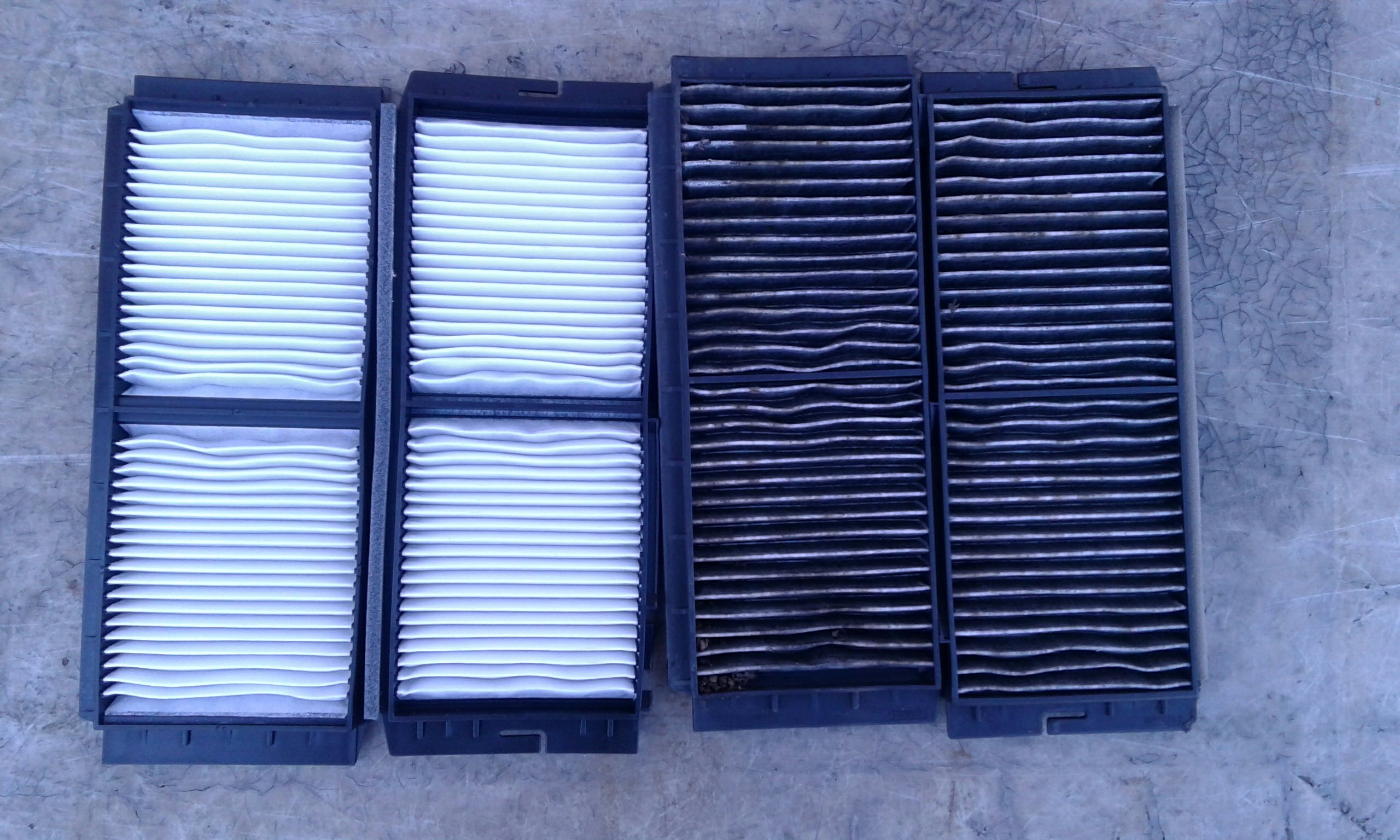

Postprzez jaaco » 1 maja 2017, 12:29

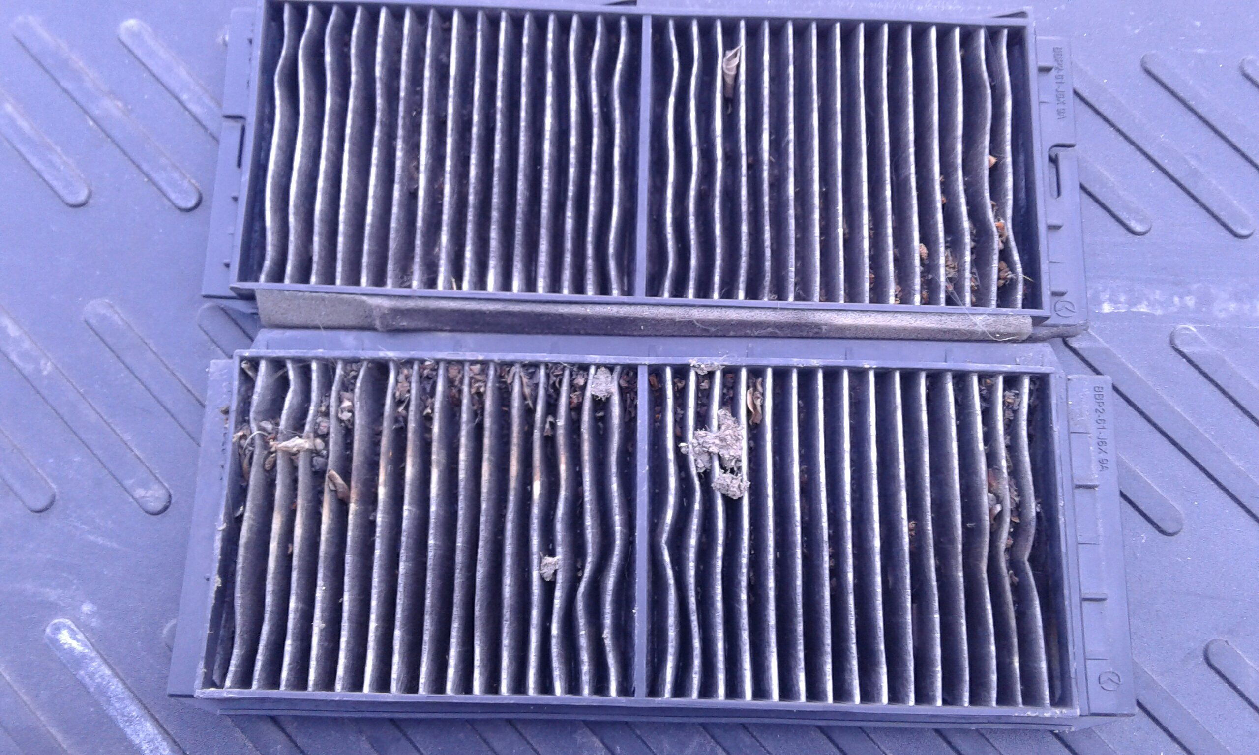

Korzystając z dobrej pogody, wymieniłem filtr ̶p̶l̶e̶ś̶n̶i̶o̶w̶y̶ kabinowy na nowy, ktory czekał już od jakiegoś czasu na okazję :)
Od: 29 sie 2009, 13:10
Posty: 1149 (11/8)
Auto: Mazda3 BL Z6 Alu Silver
Była: Mazda 3 2 3 F GT
Postprzez chudymud » 2 maja 2017, 15:40
Uhhh jaki syf ! Dobrze, że wymieniłeś filtr na nowy <lol>

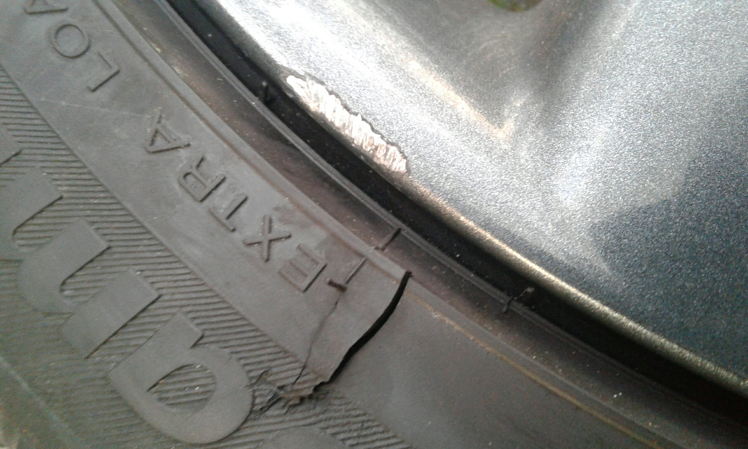

Wczoraj spotkała mnie dosyć niemiła przygoda, czego skutkiem 3 miesięczna opona leci na śmietnik :/
comment_P9tvvP6M5mhPfkGOsd20qHt6SyY4ANyM6gCM5mMqNGGSYRMCX1v0JQ6espt1oG1sEvsYCAsx9quaOYuRUeR4oitnCFmREMxAvYcK.jpg
Posty: 1149 (11/8)
Postprzez KMBak » 30 cze 2017, 14:18
Krawężnik? :|
Od: 12 lis 2011, 13:36
Posty: 3821 (129/80)
Postprzez jaaco » 30 cze 2017, 14:33
Tak, nie wiem czy coś nie wystawało z niego, bo wcale mocno nie najechałem ;/ Pół bidy że nowa opona to 200zł a nie 500...

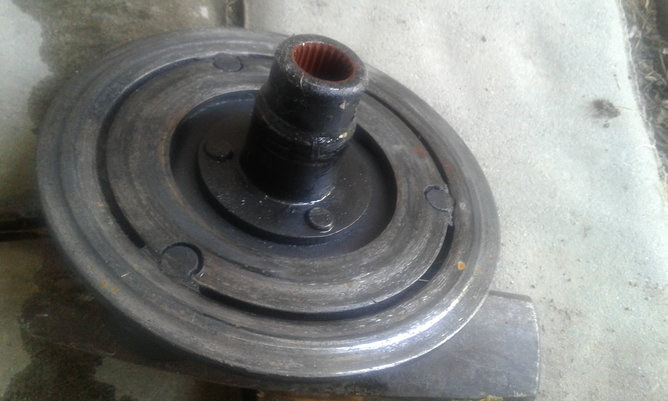

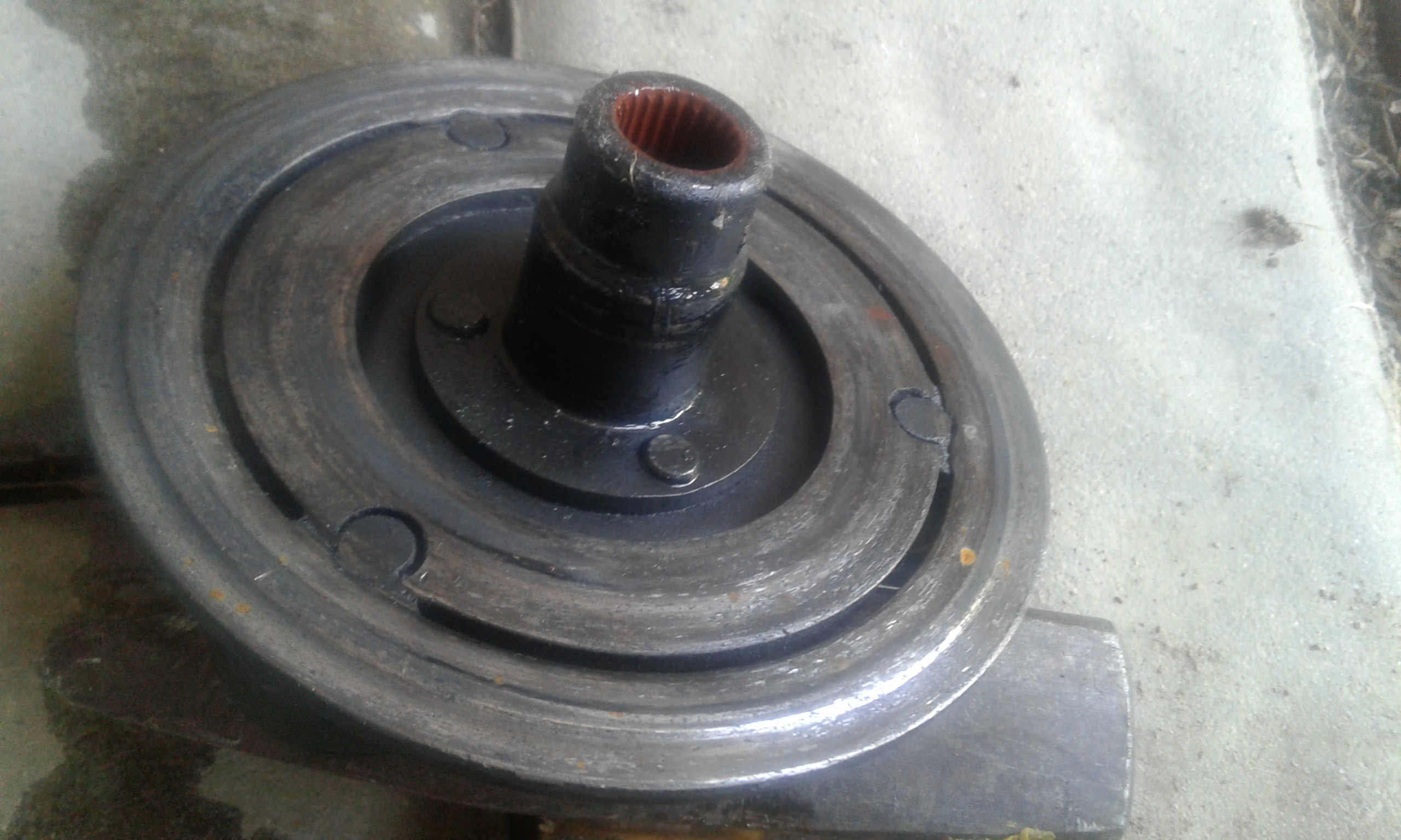

Postprzez jaaco » 23 lip 2017, 16:42

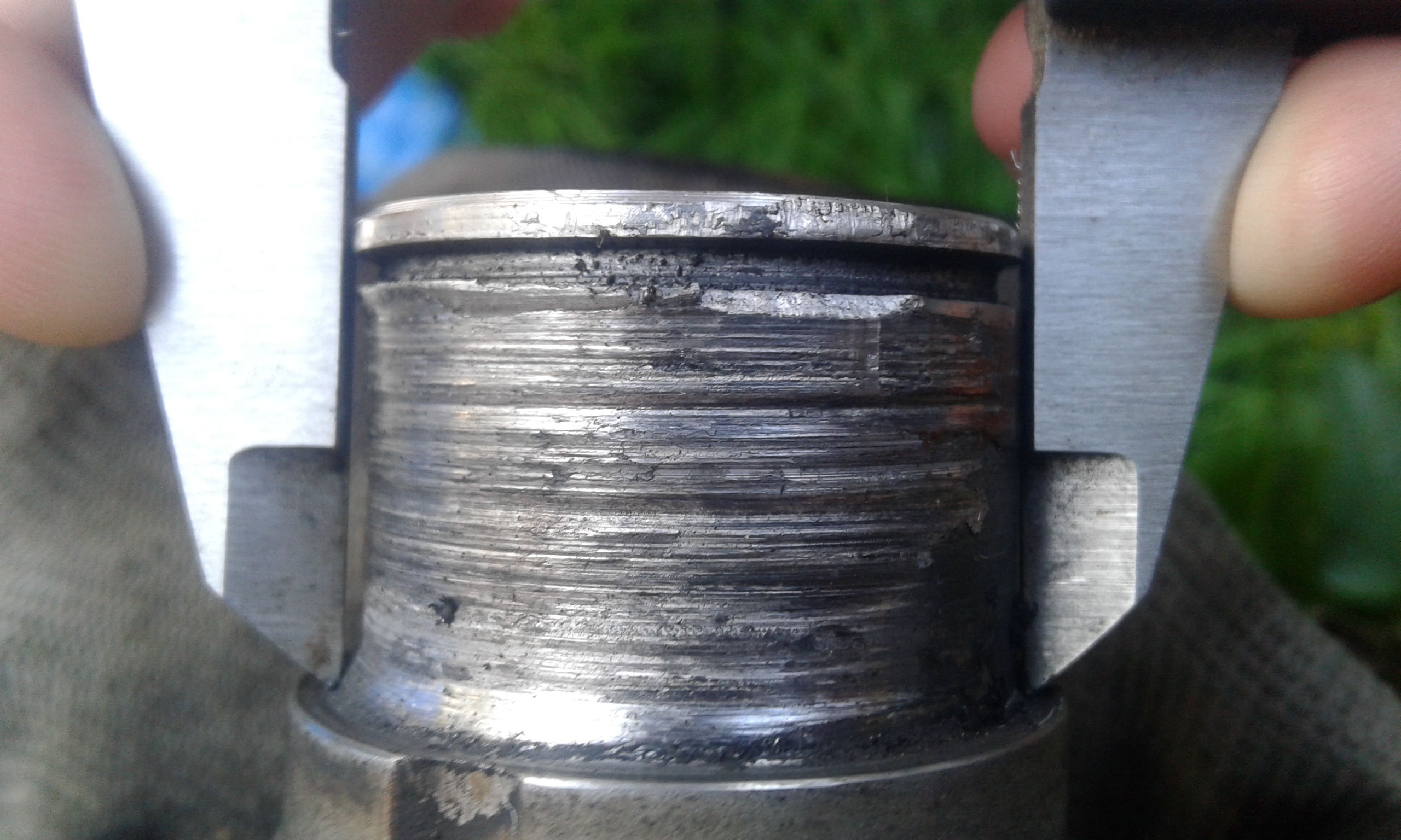

Niestety w zeszłym tygodniu Mazda zastrajkowała :( Zacznę od początku – od dłuższego czasu pojawiały się stuki z okolic koła pasowego sprężarki klimatyzacji. Okazało się że łożysko się zatarło, na domiar złego w którymś momencie się nawet zatrzymało i obracało się na obudowie, przez co została w części zjedzona:

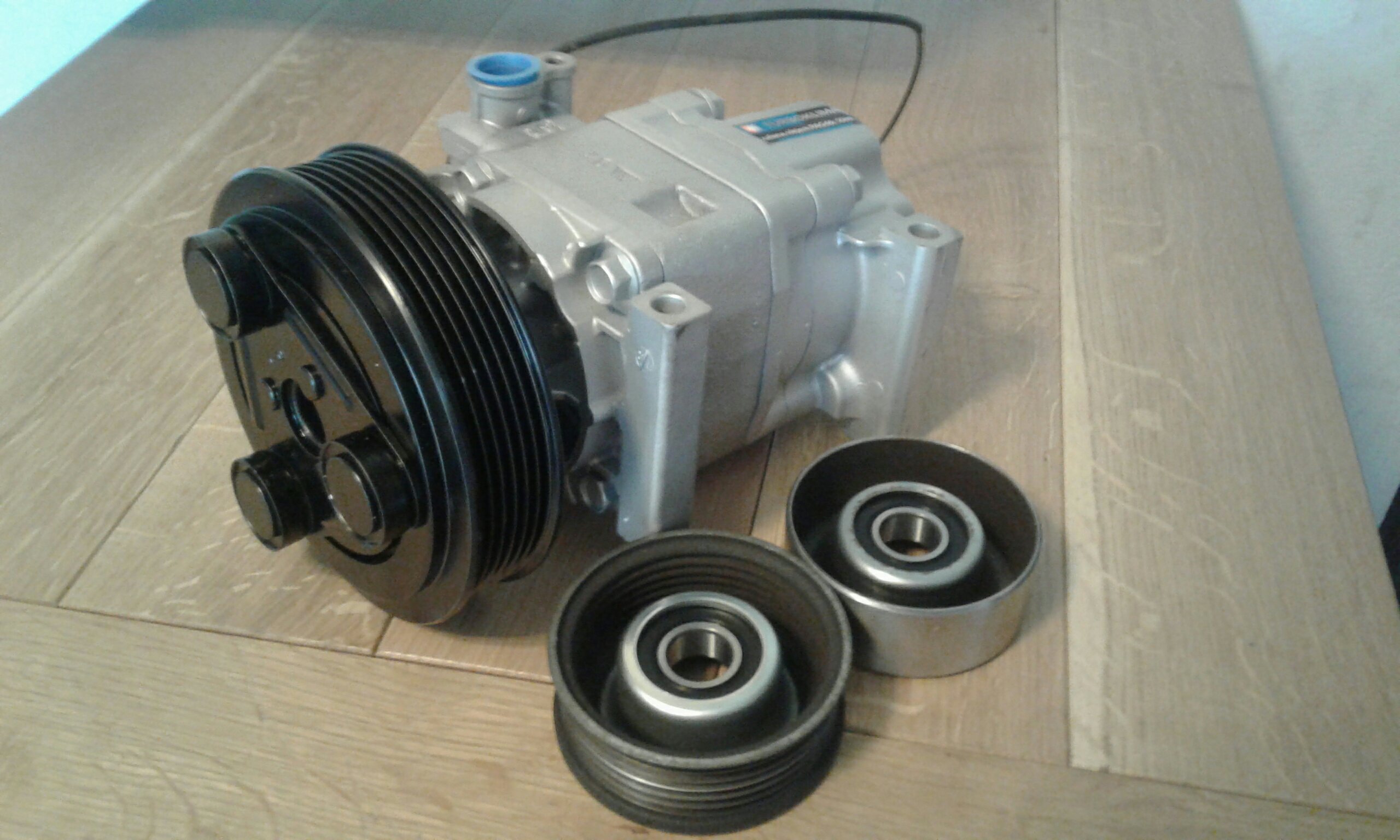

Koło pasowe i sprzęgło wyglądają tak:
Została mi wysłana inna zregenerowana sprężarka, ale niestety nie pasowała średnica otworów pod węże :(
W międzyczasie wymieniłem samodzielnie łożyska w rolkach paska – przynajmniej 75 zł udało się zaoszczędzić...
Początkiem tygodnia niepasująca sprężarka zostanie odesłana, a wraz z nią powędruje moja uszkodzona na naprawę, mam nadzieję ostateczną :)
cdn

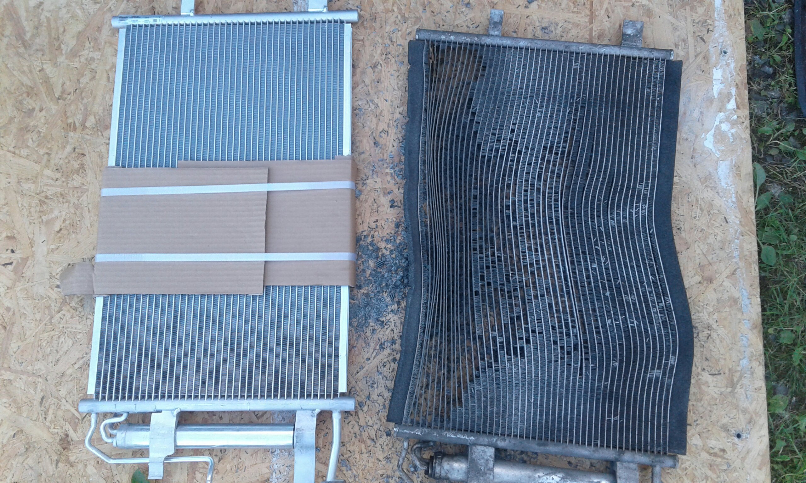

Postprzez jaaco » 5 sie 2017, 21:37
W zeszłym tyg odesłałem niepasującą sprężarkę wraz z moją do naprawy, została do mnie odesłana po regeneracji i od razu założona. Dodatkowo postanowiłem wymienić od razu chłodnicę klimy ponieważ już dogorywała.
Zostały więc wykonane:
wymiana 2 łożysk w rolkach paska osprzętu,
wymiana paska osprzętu
regeneracja sprężarki
wymiana skraplacza
nabicie układu
