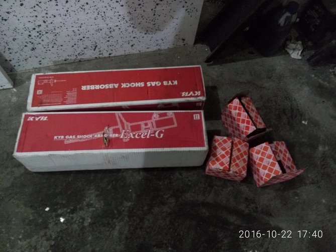

Update:
W czwartek miałem trochę czasu i podszedłem do tematu wymiany amortyzatorów (KYB) i tylnej tulei (Febi) w drugim wahaczu ponieważ tłukło się już tak że pogłaśnianie muzyki nie działało
  Standardowo musiało wyjść w trakcie pracy "to coś" i rozbieraniu mcphersona rozsypało mi się łożysko
 (przy drugim amortyzatorze, a co!). Dopiero dziś miałem czas żeby się tym zająć więc wpadły obie nowe poduszki i łożyska amortyzatora (Febi). Takiej ciszy jeszcze chyba w tym aucie nie miałem
Tak jak wspomniałem wcześniej końcówka wydechu która walała mi się po mieszkaniu wpadła na auto i pasuje idealnie

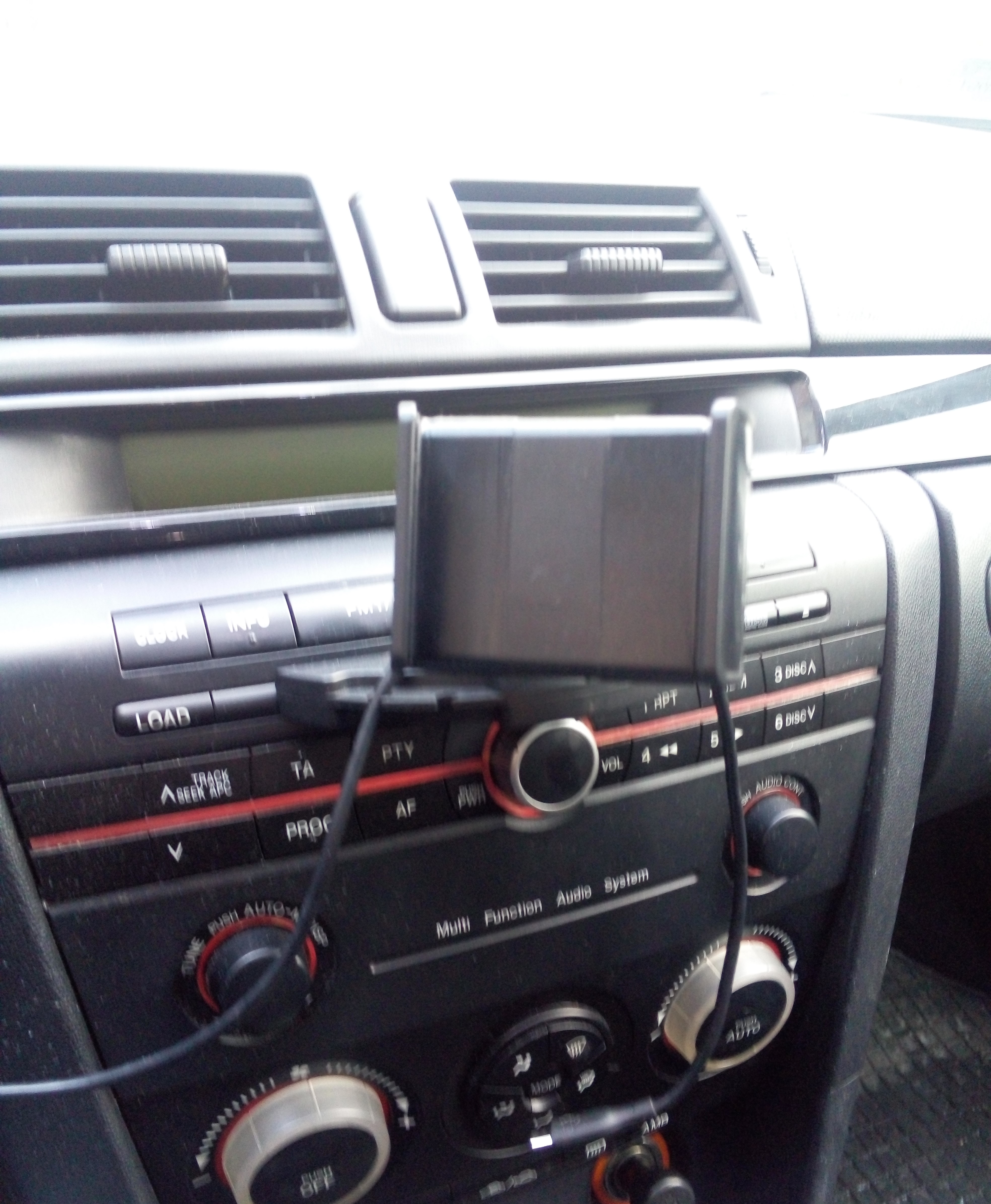

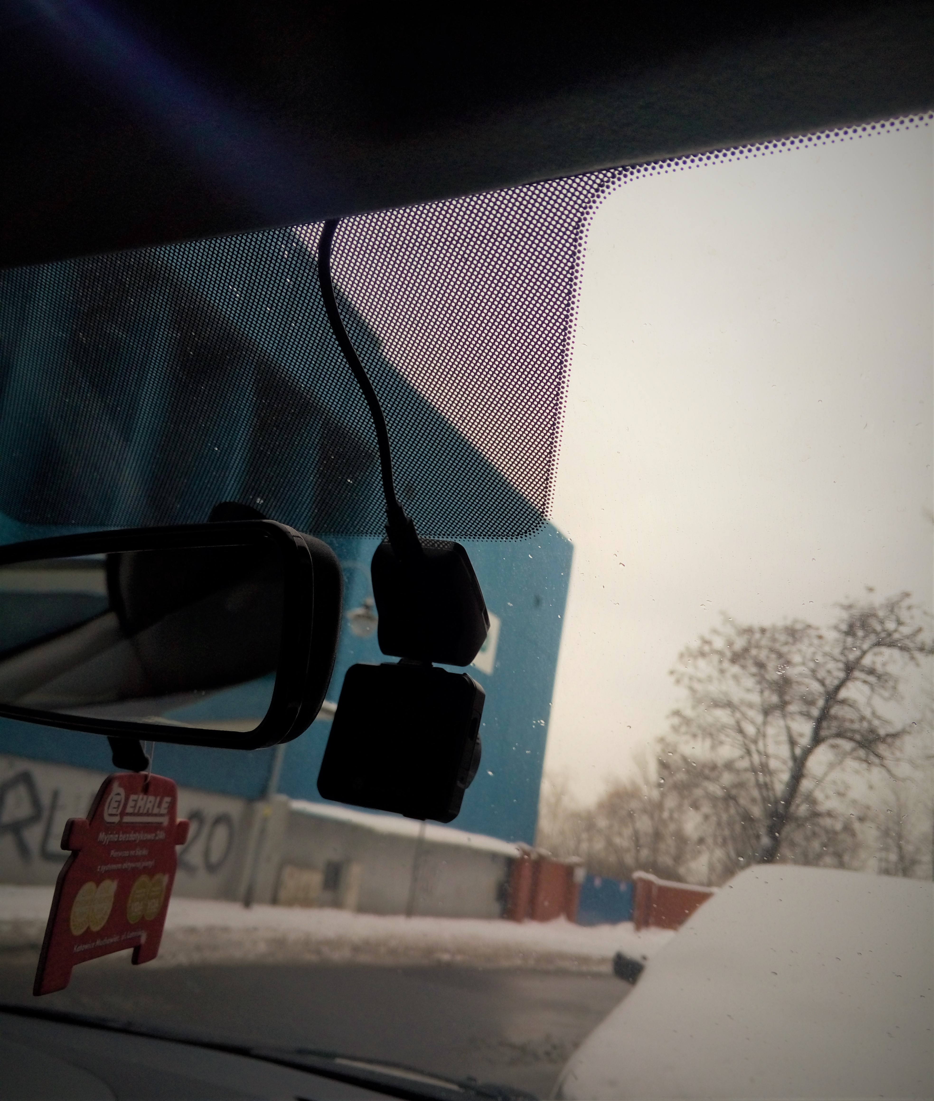

  Tankuję i jeżdżę, na święta dostałem kamerkę Navitel R600, a jakiś czas temu z Aliexpress przypłynęła do mnie paczuszka z z uchwytem na telefon do napędu CD, ponieważ mając xcarlinka szpara pozostaje niewykorzystana
 Dwa dodatkowe gniazdka mam zamontowane pod osłoną nawiewów centralnych, do których wpięta jest ładowarka kamery i ładowarka do uchwytu więc absolutnie żadne kable nie walają mi się po wnętrzu. Wpadły również żarówki Osram Nightbreaker Unlimited, świecą fajnie, jednak spodziewałem się bardziej białej barwy światła po nich.

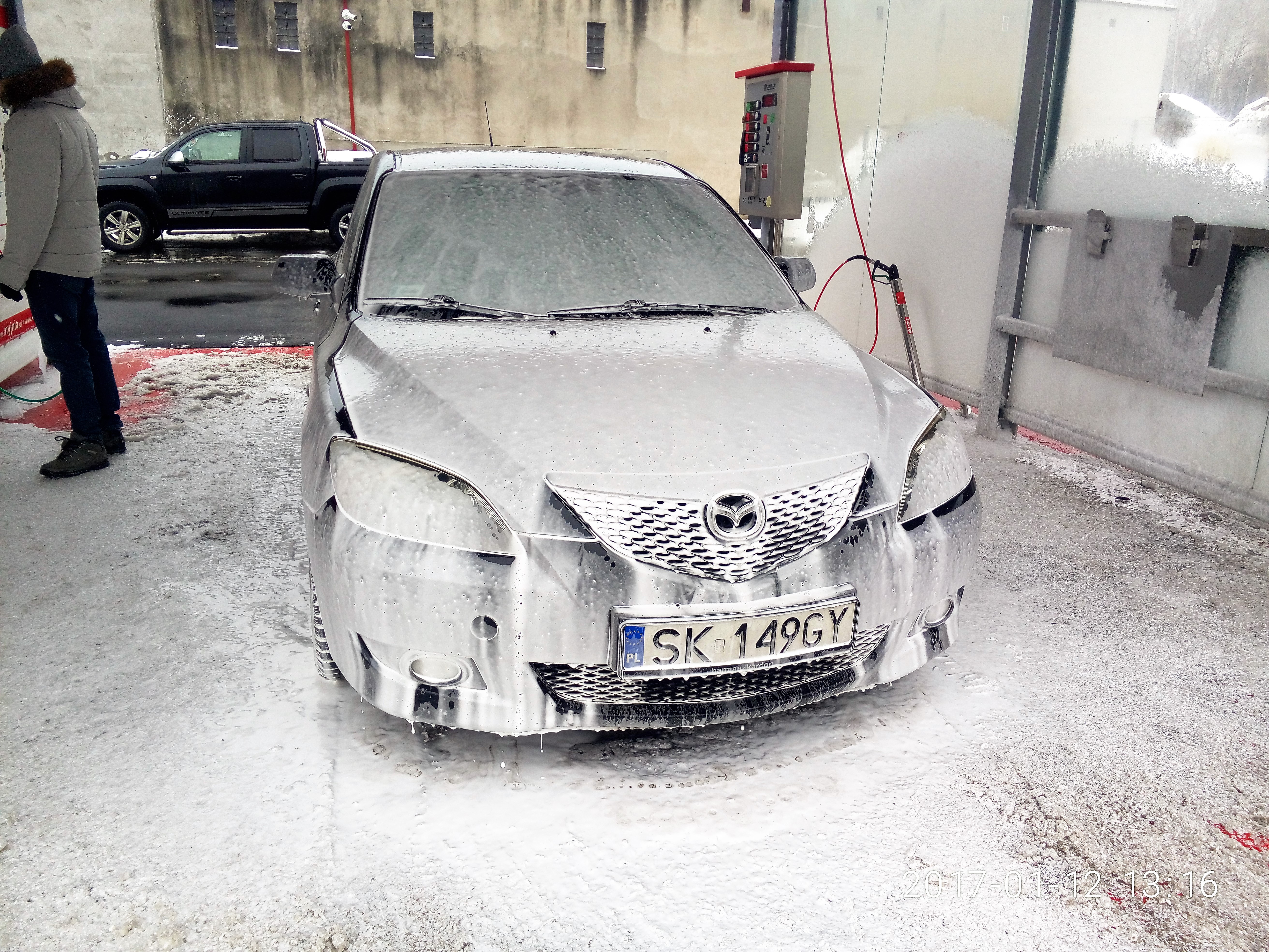

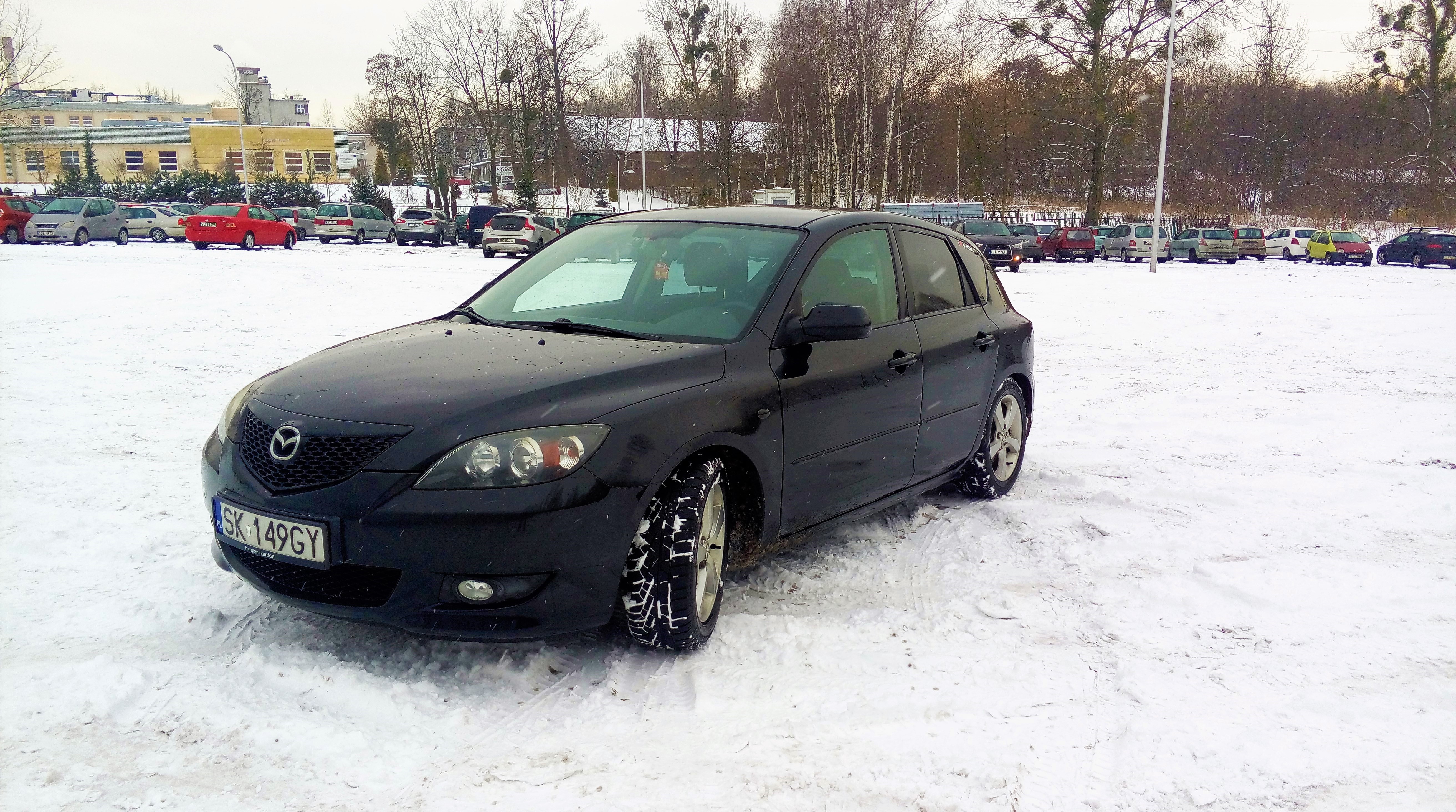

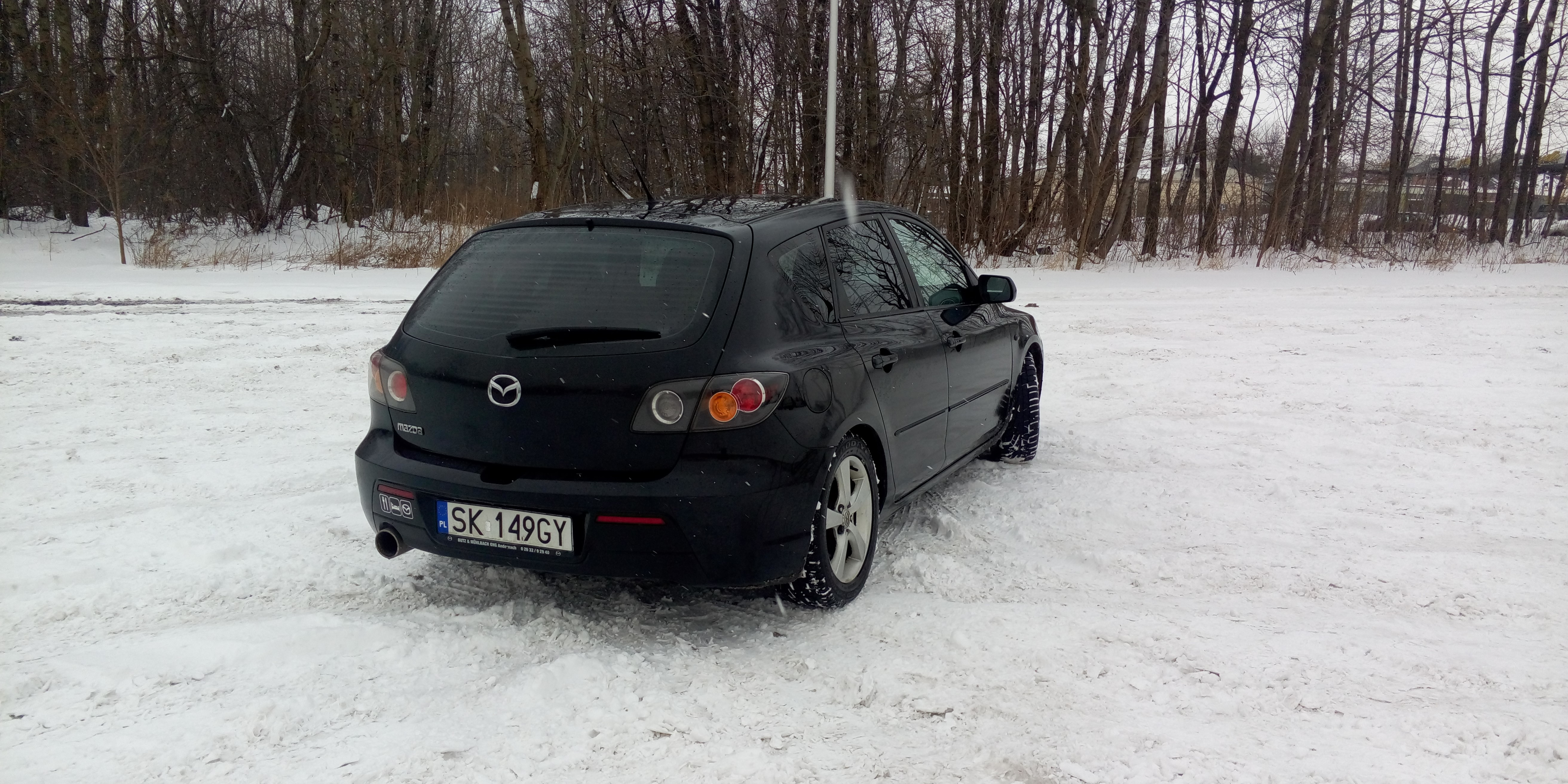

Korzystając dziś z pierwszego dnia o plusowej temperaturze od naprawdę dawna postanowiłem w końcu odwiedzić myjnię, bo soli tyle co było na aucie, to chyba nawet w mieszkaniu nie mam
Myjnia jest świeżo otwarta i reklamuje się jako "Pierwsza na Śląsku myjnia bezdotykowa 24h z systemem aktywnej piany" więc wypadało to sprawdzić jak się ta aktywna piana sprawuje
Efekt naprawdę porządny, porównując do myjni zaraz obok mnie, na której jest do dyspozycji szczotka z pianą, gdzie zawsze po skończeniu mycia auto dalej jest brudne tutaj można było spokojnie zrobić test białej rękawiczki
No i jeszcze jakieś dwie randomowe fotki z racji umycia:
		Kilka dni temu gdy przez Śląsk przeszła fala mrozów po -28 stopni Madziula po dwóch dniach bez przejażdżki nie chciała współpracować, wyciągnąłem zmarznięty akumulator i zachowałem się jak człowiek zabierając go do domu
  . Co ciekawe napięcie miał odpowiednie (12.5V), lecz był tak skuty mrozem, że chyba przez to nie chciała odpalić, godzinka pod prostownikiem na niskim amperażu, odtajał i odpalił bez problemu po porządnym wyczyszczeniu klem i mocnym ich dokręceniu. Korzystając dziś z pierwszego dnia o plusowej temperaturze od naprawdę dawna postanowiłem w końcu odwiedzić myjnię, bo soli tyle co było na aucie, to chyba nawet w mieszkaniu nie mam

Gdzie ta myjnia jest dokładnie?
Też jestem ze Śląska przy się namiar na dobrą myjnię z porządną pianą aktywną

Katowice, ulica Lotnisko 40 (obok Muchowca i CH 3 stawy).
To super dojazd, wpadnę na A4 i będę w moment

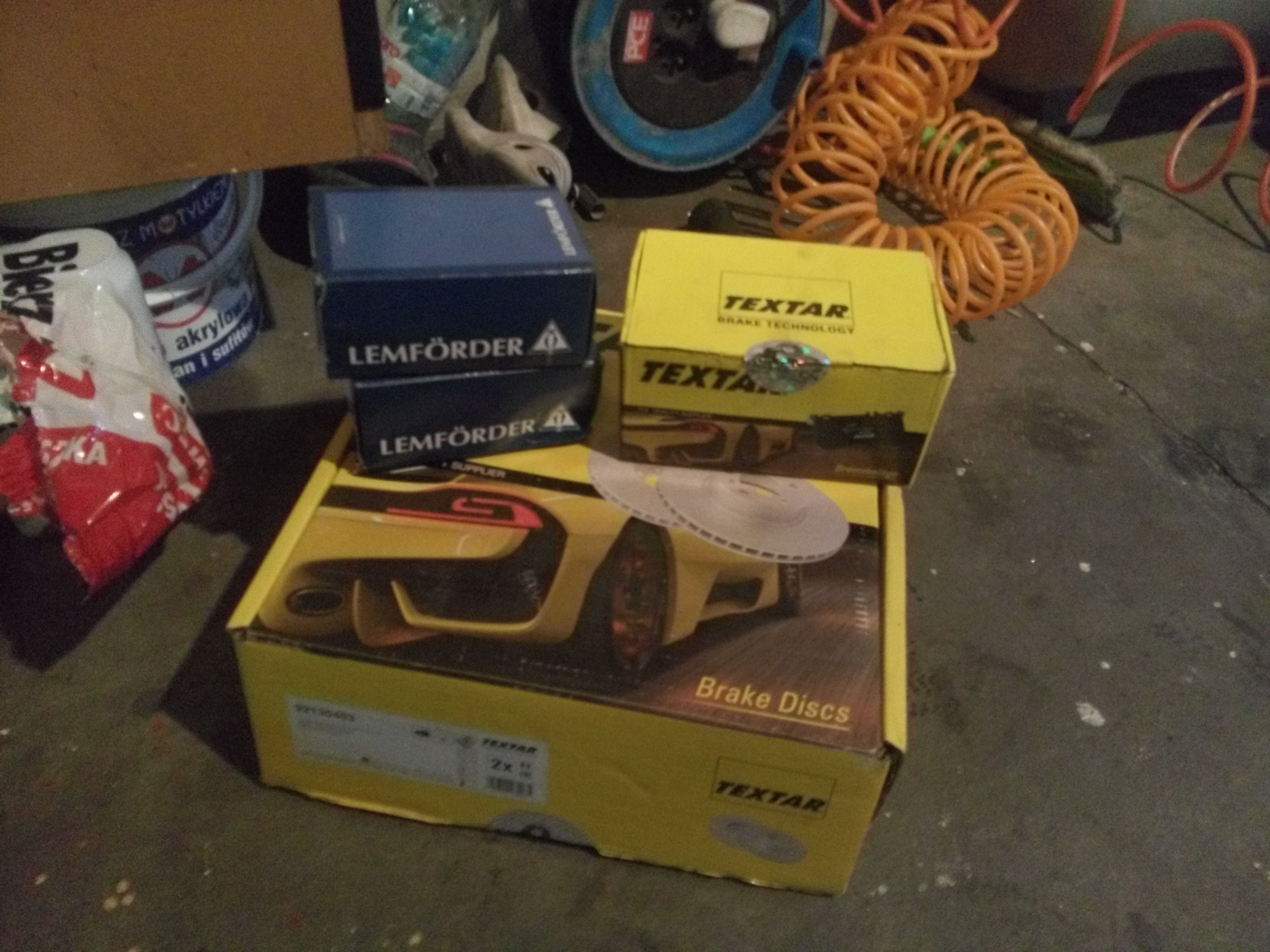

Moje hamulce z przodu prosiły się już jakiś czas na wymianę, co prawda od zewnętrznej mięsa na klockach było jeszcze całkiem sporo a i tarcza nie miała jakiegoś specjalnego zużycia to wciskając hamulec było czuć, że nie jest to hamowanie jakie powinien zapewniać 300mm hebel. Po zdjęciu tarczy (co nie było wcale takie łatwe bo warstwa rdzy na którą się ona zaspawała była szokująca, nie wiem z czego były założone poprzednie tarcze ale nie wyglądało to za dobrze) okazało się że tylny klocek zbiera tylko około 30% powierzchni po której powinien pracować
 . Jako że już byłem w tym miejscu i ostatnio coś mi stukało na dziurach do wymiany poszły również końcówki drążków, jeden z nich miał luzy (był w wersji z zawleczką więc nie jestem pewny czy czasami nie był jeszcze fabryczny). Wpadły Lemfordery, o dziwo zaskoczył mnie fakt, że nie dali nowych nakrętek kontrujących do zestawu
 , a rozruszanie starych nie należało do najprostszych czynności.
Niestety nie rozwiązało to problemu stukania, a mnie powoli kończą się pomysły. Na pewno mam do wymiany jeszcze tylną poduszkę pod silnikiem/skrzynią jednak to nie ona chyba powoduje to stukanie, z rzeczy nie wymienianych z przodu zostały mi jeszcze gumy na stabilizatorze ale jak patrzę na dostęp do śrub... Masakra. Jakiej firmy brać tą tylną poduszkę, może mi ktoś coś polecić?
 , a rozruszanie starych nie należało do najprostszych czynności.Niestety nie rozwiązało to problemu stukania, a mnie powoli kończą się pomysły. Na pewno mam do wymiany jeszcze tylną poduszkę pod silnikiem/skrzynią jednak to nie ona chyba powoduje to stukanie, z rzeczy nie wymienianych z przodu zostały mi jeszcze gumy na stabilizatorze ale jak patrzę na dostęp do śrub... Masakra. Jakiej firmy brać tą tylną poduszkę, może mi ktoś coś polecić?
