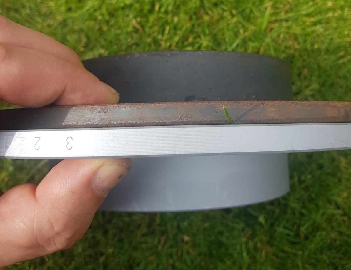

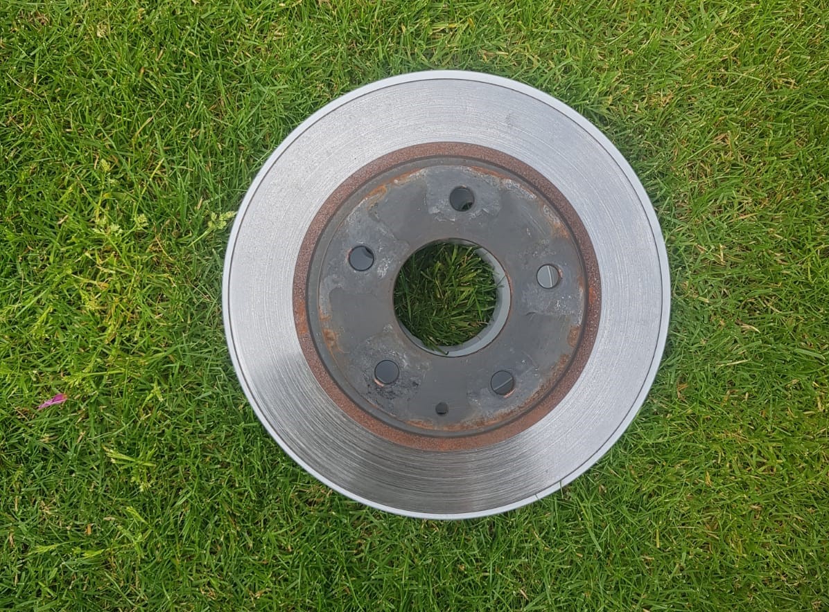

Po założeniu hamulców z 6 na przód w 2018r, nadszedł czas zakończyć projekt i założyć na tył w 2019. Póki co przód spisuje się bardzo dobrze – czyli się jeszcze nie pokrzywił ani specjalnie nie zużył.
Przebieg 85 tyś km, póki co z tyłu tarcze i klocki oryginalne. Na tarczach zero śladów zużycia (a się już 2x zwichrowały), na klockach zostało może 1.5-2mm okładziny. Wszystkie równo zużyte, bo były rozbierane i smarowane co rok.
Po założeniu wygląda to tak:
A tu porównanie tarczy oryginalnej i nowej:
Wszystko plug and play, aż się zdziwiłem, że nawet nie trzeba było regulować ręcznego. A czy było warto? Zobaczymy...

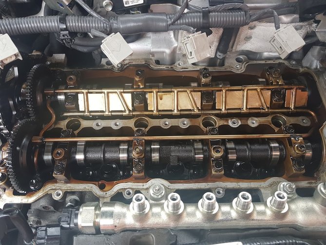

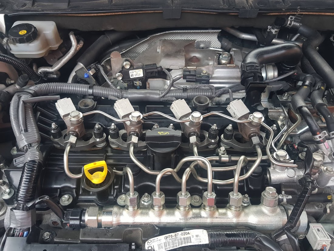

Wczesną jesienią 2021 po przekroczeniu 110kkm przebiegu przyszedł czas na zmianę podkładek pod wtryskami:
Pod pokrywą wszystko w najlepszym porządku, wałek nie wytarty, podkładki nie puszczały.

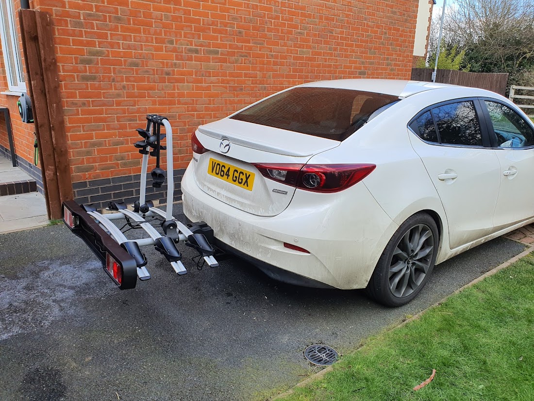

Z kolei z pierwszymi powiewami ciepłego powietrza wpadł hak, w moim wieku trzeba dbać o zdrowie – ma je zapewnić przejażdżka rowerem 3x do roku :P

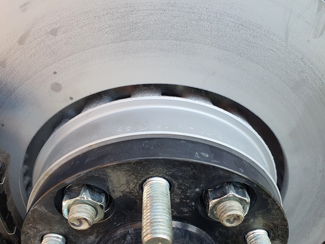

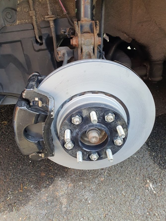

Natomiast kilka tygodni temu wpadł komplet hamulców. Tutaj widać przewagę przedniego zestawu nad tyłem. Przód zrobił 2x więcej kilometrów a zostało więcej klocka. Z braku corocznych przeglądów stanu hamulców (lenistwo) trochę zjadło 1 wewnętrzny klocek, a tarcza przyrdzewiała. Wpadł więc nowy komplet na przód i klocki na tył. Także teraz wszystkie 4 tarcze to Zimmernamy, a klocki to Powerstop Z16.
Gdyby ktoś rozważał EBC yellow, to dajcie sobie spokój – straszne guano. Pyli jak cholera a okładziny znikają w oczach.
Jak widać wpadły też dystanse, oryginały Eibach
Tarcze dedykowane CX-5 z dodatkową wentylacją jak na foto.

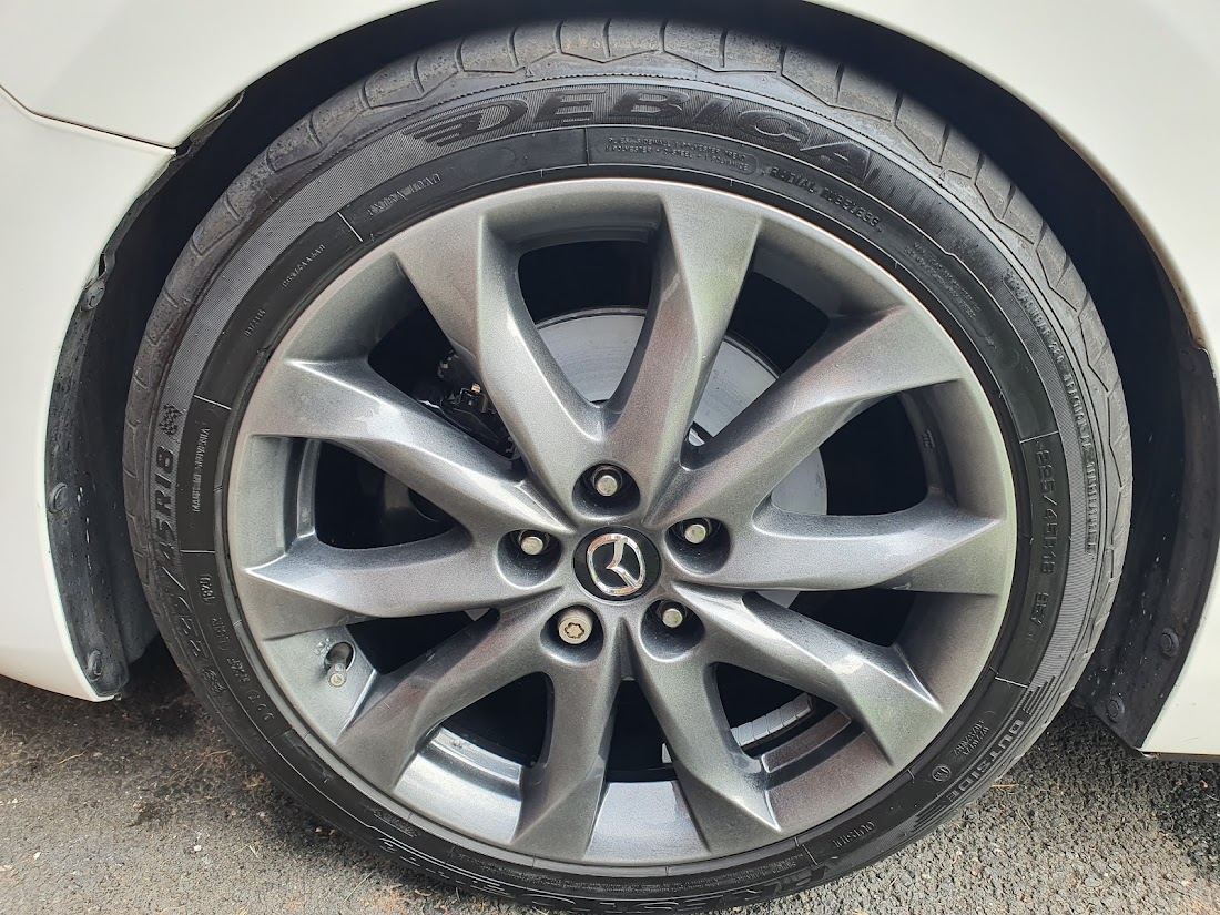

Dębice to całkiem niezłe gumy, ale trwałością dorównują klockom EBC. Zdarły się w mniej niż 2 lata... Dla odmiany założyłem teraz EKO Micheliny Primacy 4.
