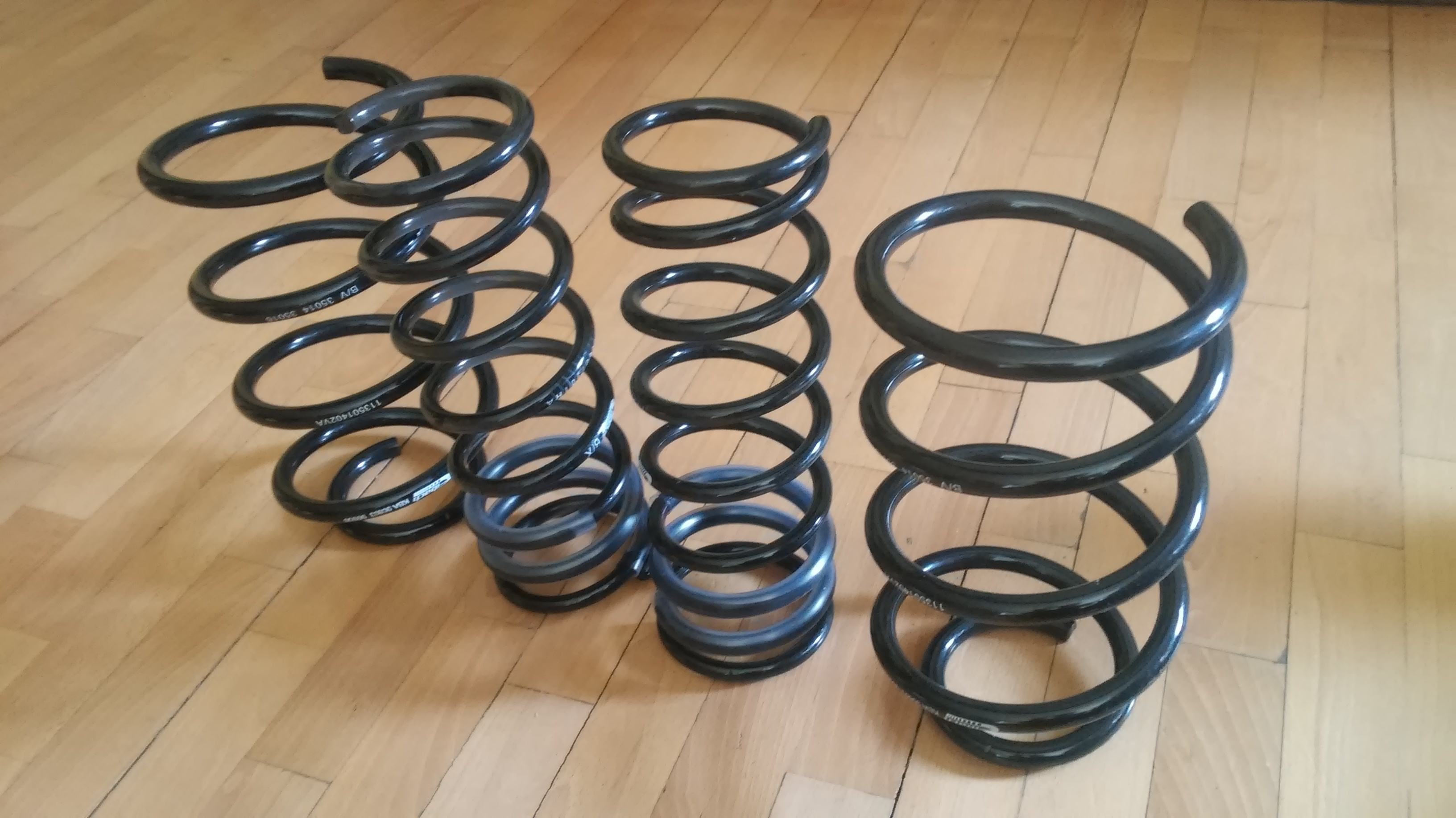

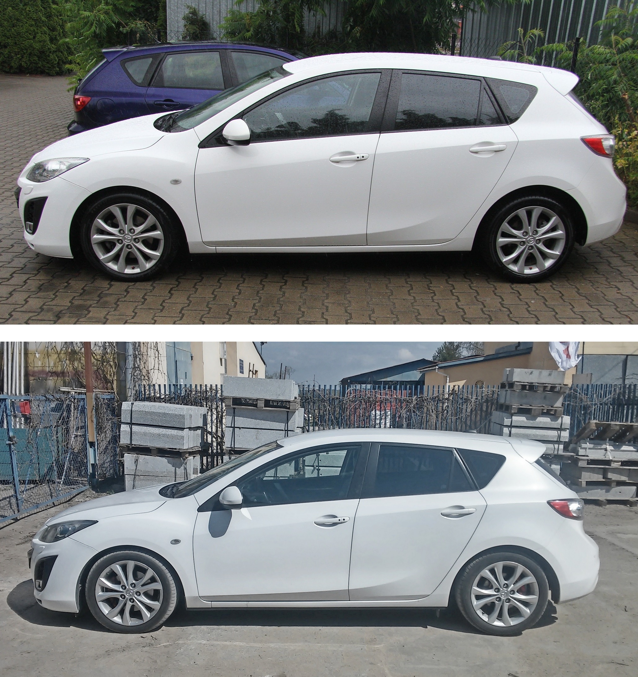

Pierwsze wrażenia na szybko. Opiszę skrótowo i ogólnie, bo nie byli mi wczoraj w stanie ustawić zbieżności i ostatecznie efekt powinien być lepszy. Do meritum: tak, warto było! Autko zupełnie inaczej zachowuje się w zakrętach, jest ostrzejsze, lepiej reaguje na ruchy kierownicą. W serii BL mi się wydawała mocno gumowa w stosunku do BK. Przy przyspieszaniu zadzierała dzioba, przy hamowaniu nurkowała, w zakrętach się pochylała. Wszystkie te wady zostały w znacznym stopniu wyeliminowane. Komfort odczuwalnie spadł, ale nie ma tragedii. Poniżej zdjęcia. Wybaczcie jakość (jak patrzę co telefon zrobił z balansem bieli i kontrastem to tylko usiąść w kącie i płakać :). Różnica estetyczna też jest wyraźna, w rzeczywistości widać to dużo bardziej niż na fotkach. Zwłaszcza zadarty do tej pory tyłeczek fajnie osiadł. Z przodu też widać na pierwszy rzut oka. Podobno sprężyny mają się jeszcze ułożyć – tak twierdził mechanior.

Postprzez macvas » 27 kwi 2016, 11:53
Najważniejsze, że kierownik zadowolony <spoko> Na poprzecznych spinaj poślady..szerokości i równości <diabełek>
btw. faktycznie, druga fota nieźle sponiewierana przez komórkę. Z tyłu błotnik rzuca taki cień, że w zasadzie patrząc bez powiększenia to wygląda jakby nic nie siadła <lol> No ale różnica w prześwicie jest zauważalna.

Postprzez DARO MAZDA 323 » 28 kwi 2016, 07:39
Nie ma powalającej różnicy w wysokości na perno jest sztywniej i twardziej przez co bardziej sportowo i pewnie sie prowadzi.
