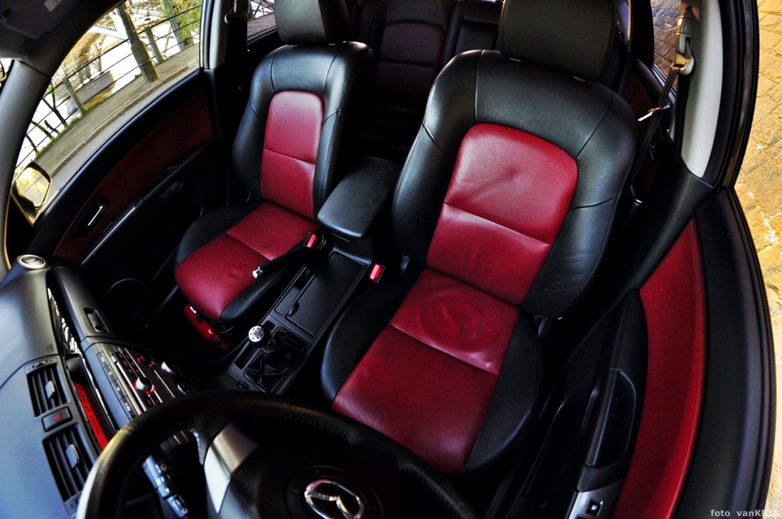

Pochwal się ile takie fotele?

Komplet tapicerki MPS (fotele, kanapa i boczki) = 2000pln :( Zwykłe skóry można wyrwać za 1/4 tej ceny <oczy>

Fakt cena za fotele trochę zaporowa...

Też się czaję na podmiankę na skórę.
Czasem takie komplety chodzą po 1200-1500, ale z reguły trzeba je jeszcze oddać do renowacji, więc koszt 2000zł i w górę jak najbardziej realny.
Chodzi mi też po głowie obicie obecnych w skórę, ale fotel mps'a naturalnie jest lepiej wyprofilowany i to wogóle inna liga. Trudny temat i wymaga nie lada cierpliwości w poszukiwaniach.
Mi się śni po nocach taki komplecik <serduszka>
