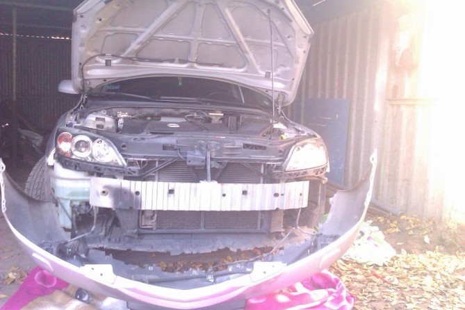

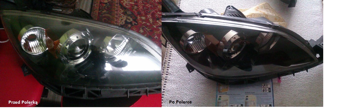

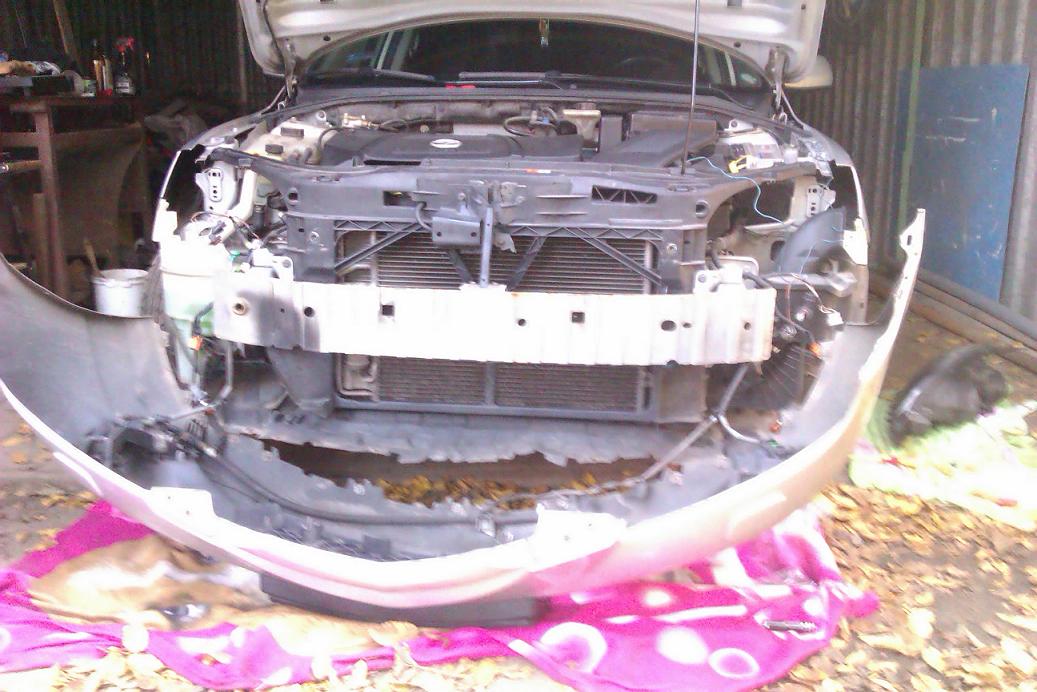

w czwartek byłem na myjni automatycznej nowo otwartej w salonie toyoty wiec skoro myja tam samochody salonowe pomyslałem że napewno beda miekkie szczotki i tak tez było umyte super alee...zauważyłem że zaparowała mi lampa mysle co jest grane skoro przez ponad rok nigdy nieparowała na drugi dzien zauważyłem że nie swieci ksenon mysle no pieknie pewnie dostał wilgoci i szlak go trafił to zaczeliśmy szukac ściagliśmy zderzak pozniej lampy i dla próby podpieliśmy lampe z drugiej strony i co patrzymy a tu świeci wiec kseon jest ok i zaczeliśmy szukać sprawdzilismy prad na kostce i tu zonk probówka nieswieci wiec odrazu do bezpieczników okazało sie że jest spalony bezpiecznik wymienilismy dalej sie nieswieci popsikałem styki WD powpinałem i wszystko wróciło do normy jutro zawoże lampe do goscia który koledze uszczelniał i ma popatrzec dlaczego ta para sie tam pojawiła oraz odrazu mi wypoleruje bo zaczeły delikatne naloty sie pojawiac z góry lampy
Dopisano 13 paź 2014, 16:59:
Lampa została uszczelniona oraz przy okazji zrobiona polerka w serwisie Auto Gamma

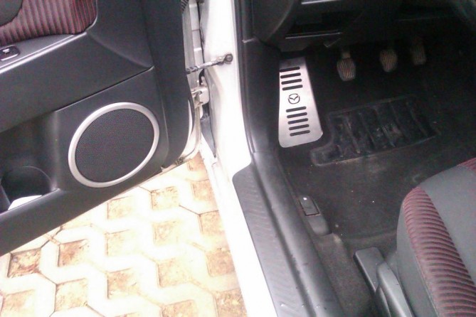

Podstopnica dzisiaj dotarła wiec odrazu ją przyczepiłem na swoim miejscu:)

Ciekawy samochód, ładnie utrzymany. Jaką masz opinię o podstopnicy?

michal55yh ~~~Podstopnica jest wporządku niemusisz nic wiercic ,przykrecac bo jest na rzepie:)Polecam:D
