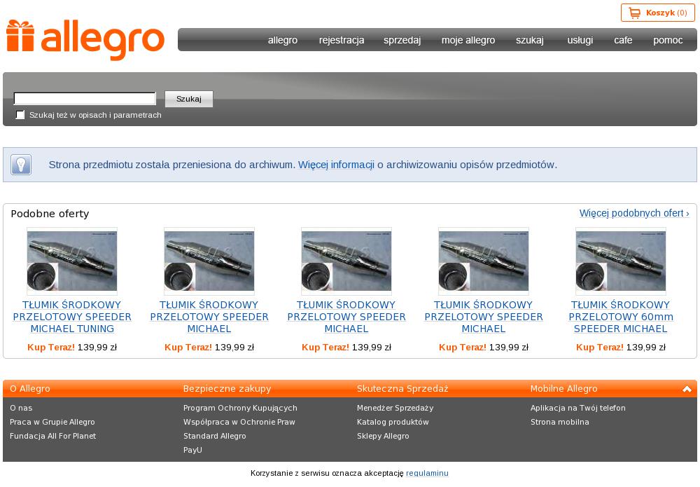

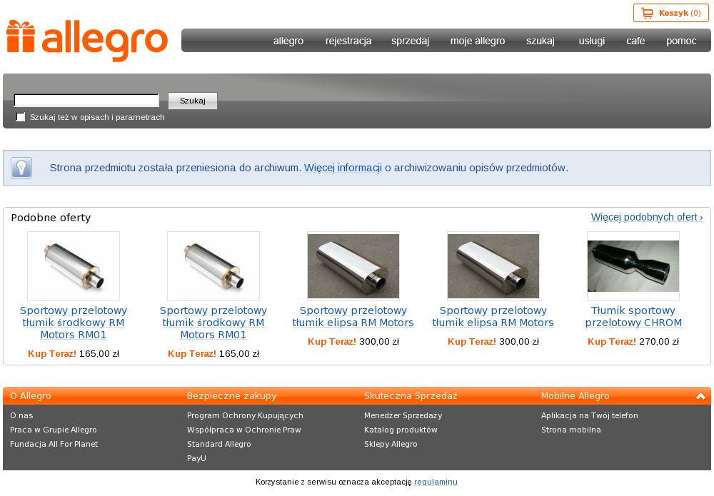

Postprzez marcin255 » 28 cze 2011, 20:37
warto , warto :)
cos mi brzęczy w tłumiku środkowym czy takie
http://allegro.pl/tlumik-srodkowy-przel ... 88710.html
lub takie
http://allegro.pl/sportowy-przelotowy-t ... 49720.html
coś sie nada ?

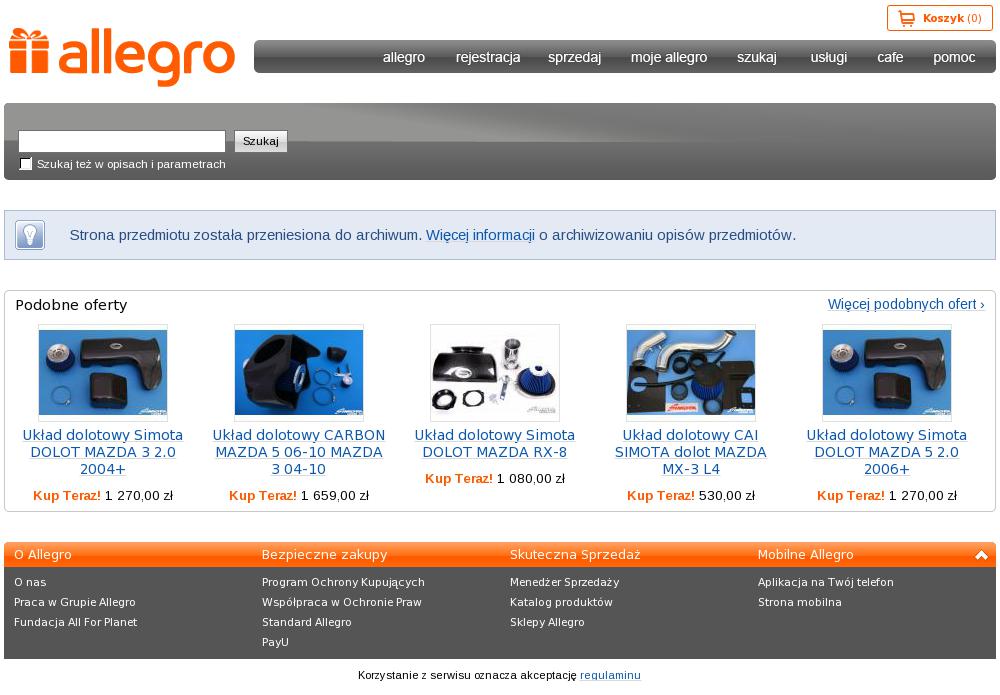

Postprzez marcin255 » 1 lip 2011, 16:23
radzi89 napisał(a):tylko teraz przydalaby sie wieksza koncowka
pomyślimy ,pomyślimy , teraz składam dolot
chcę tak umieścić jak w Takeda filtr co wy na to ?
http://pitcrewmotors.com/ebay/takeda/TR ... talled.jpg
parametry takie jak tego
http://www.dragtimes.com/images-classif ... 443225.jpg
,żeby nie kombinować , zostaje karbowana z rezonatorem i odma do tego kupiłem rozbitą obudowę filtra powietrza , wyciąłem uchwyt na sensor , kupiłem rurę pcv 75mm ( idealnie pasuje do karbowanej ) , za nią łacznik i rura 77m do tego filtr Simota
http://filtry.simota.home.pl/filtry/ind ... t&Itemid=1
w osłonie http://hide.pl/browse.php?u=Oi8vYWxsZWd ... odG1s&b=13
jak to widzicie ?
