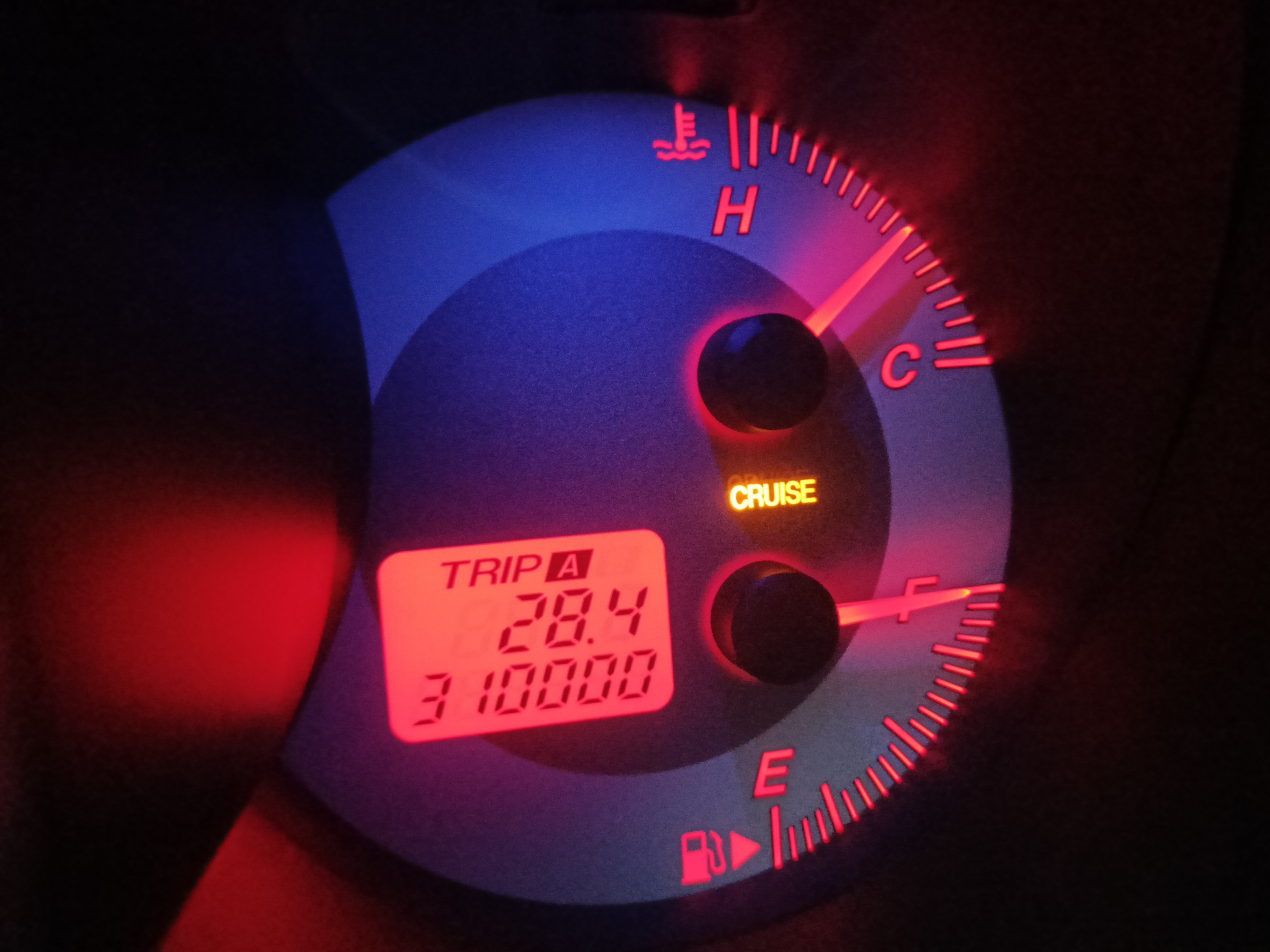

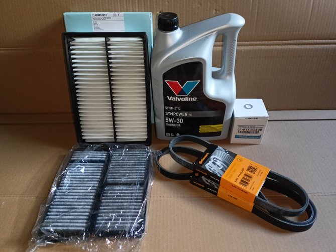

310000 – wymiana oleju silnikowego – Valvoline SynPower 5w30, filtr oleju – OE Mazda
– wymiana filtru powietrza
– wymiana filtru kabinowego z węglem aktywnym
– nowe paski klinowe – Continental – 6 PK 1306,
5 PK 716

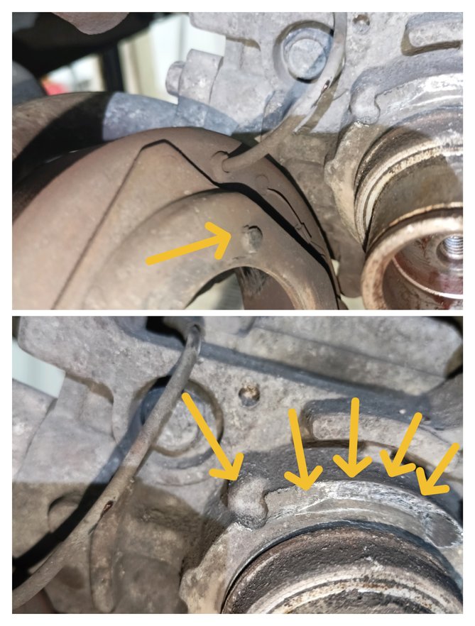

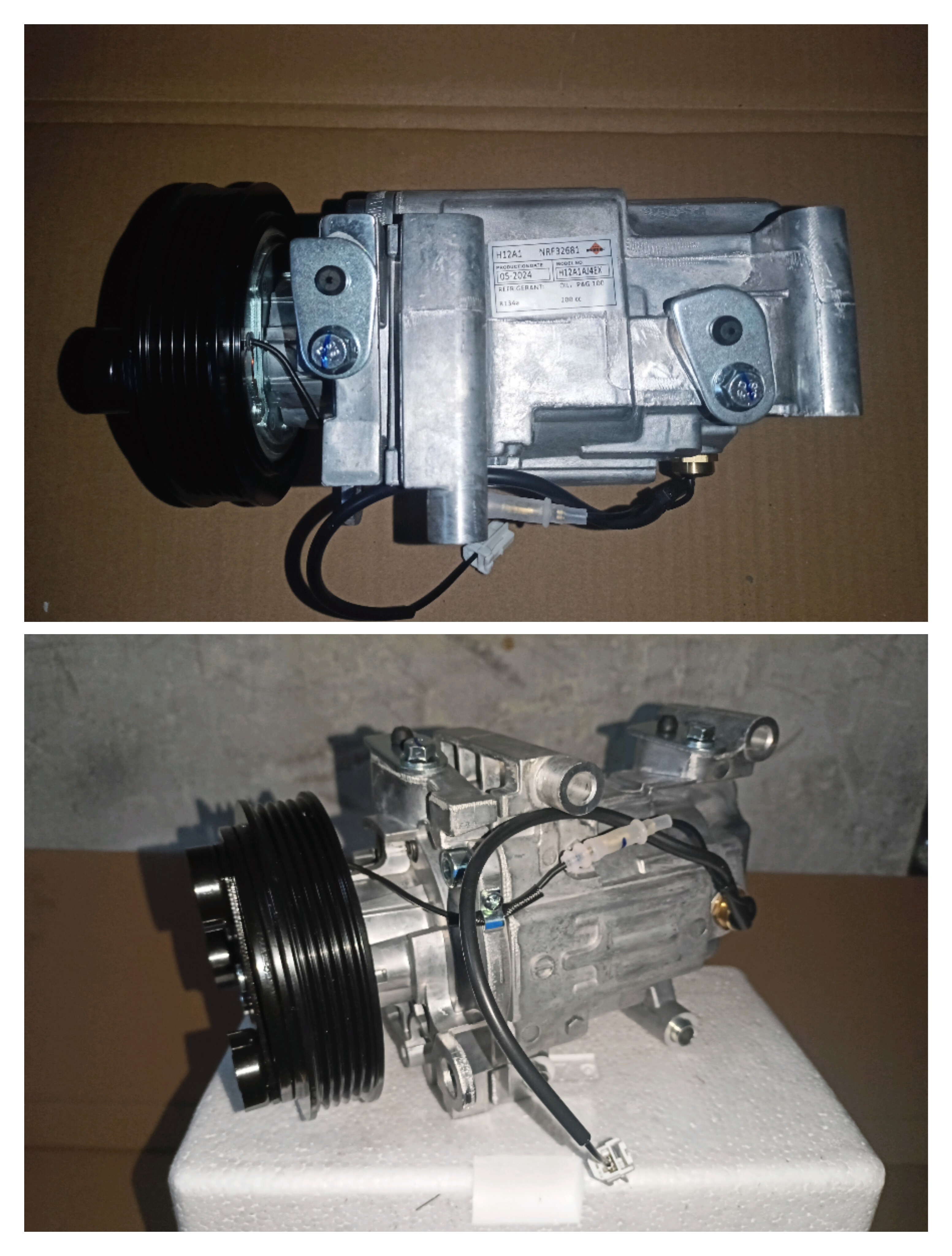

– nowy kompresor klimatyzacji – NRF
Miała być wymiana samego łożyska w sprzęgle kompresora, niestety szkody okazały się większe.

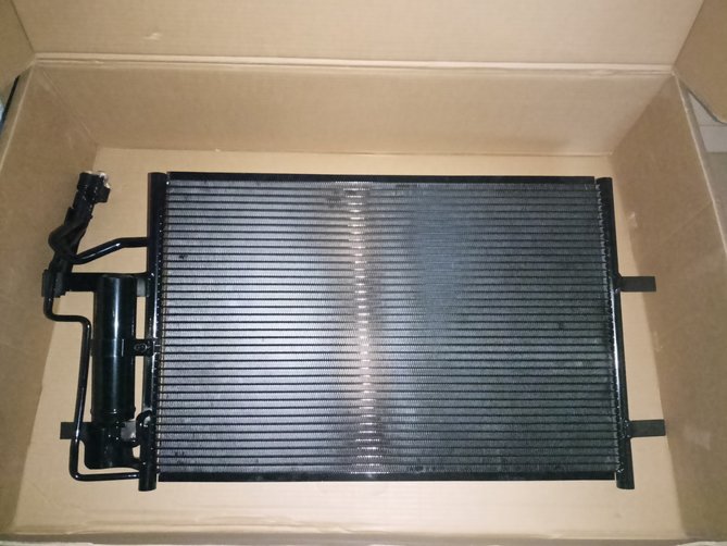

– nowa chłodnica klimatyzacji – NRF
Wymiana wykonana pod autem, nie ma potrzeby czegokolwiek rozbierać z przodu auta.
Na koniec została sprawdzona szczelność, nabity układu i można cieszyć się klimą w upalne dni

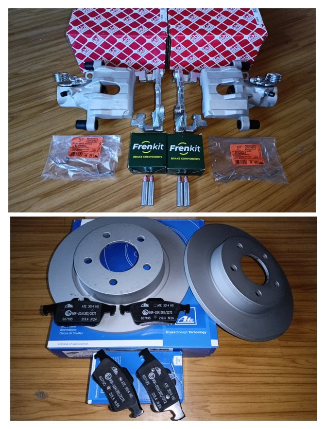

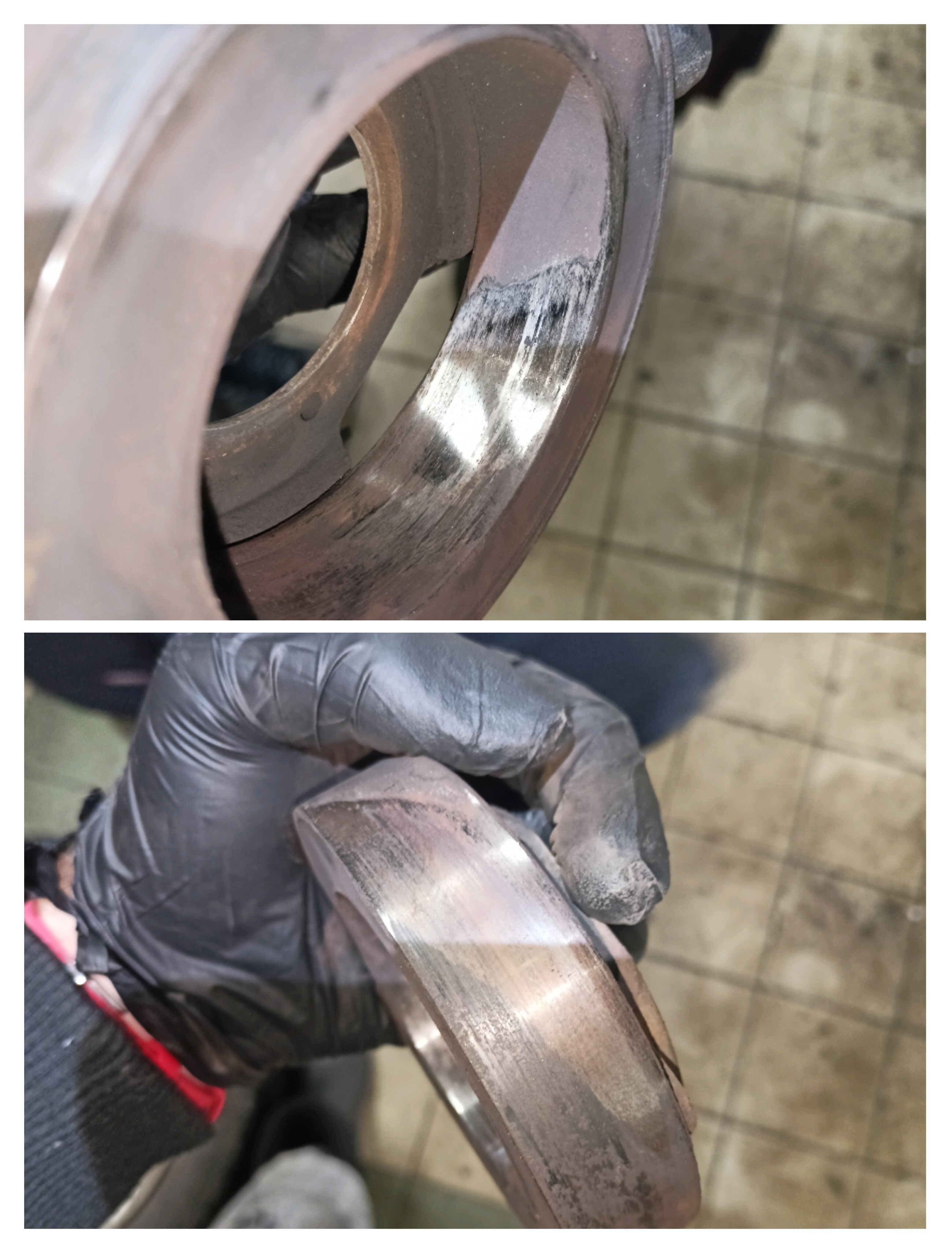

– nowe zaciski hamulcowe tył – BILSTEIN
– nowe prowadnice zacisku – Frenkit
– nowe sprężyny zacisku – ATE
– nowe tarcze hamulcowe tył – ATE + klocki ATE

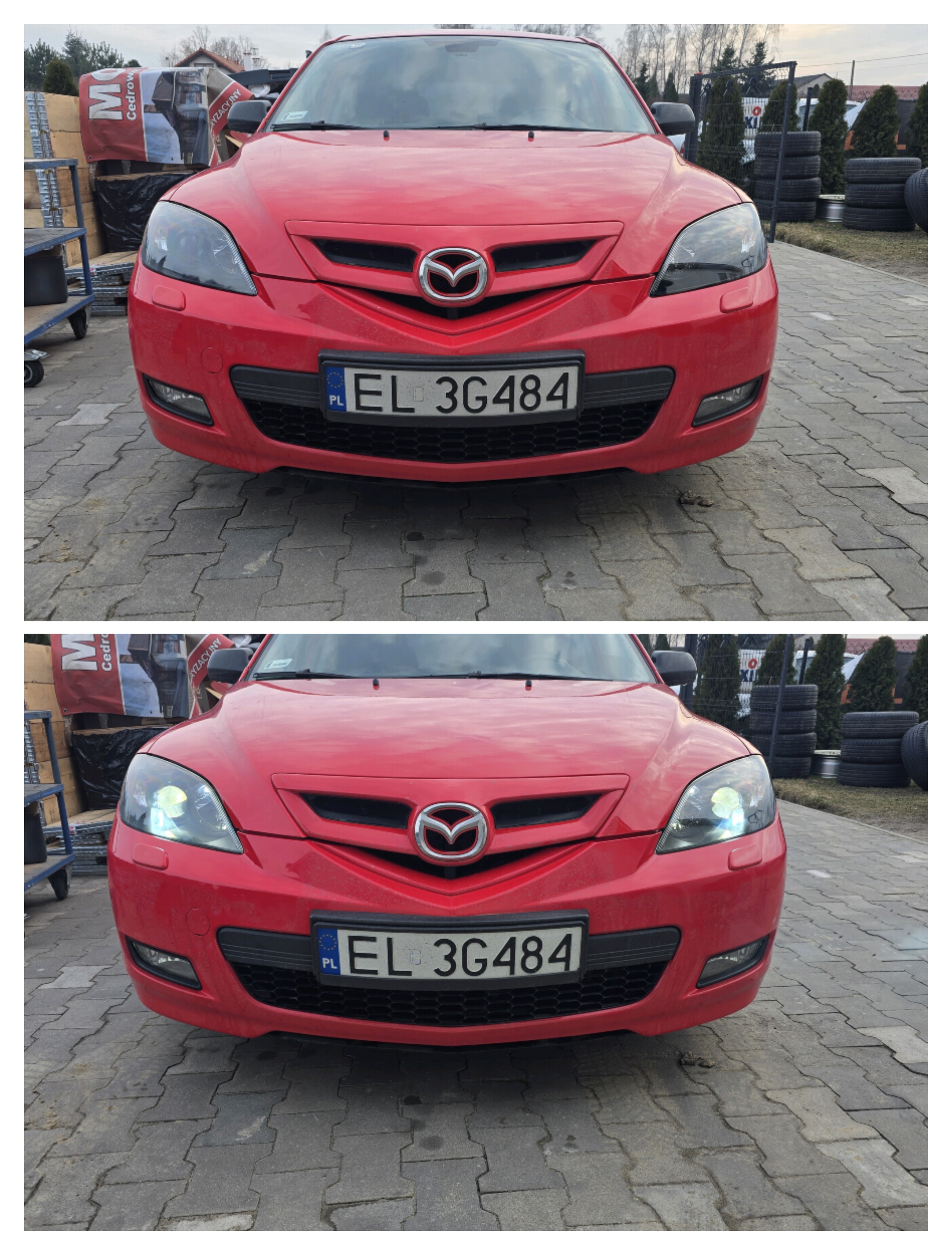

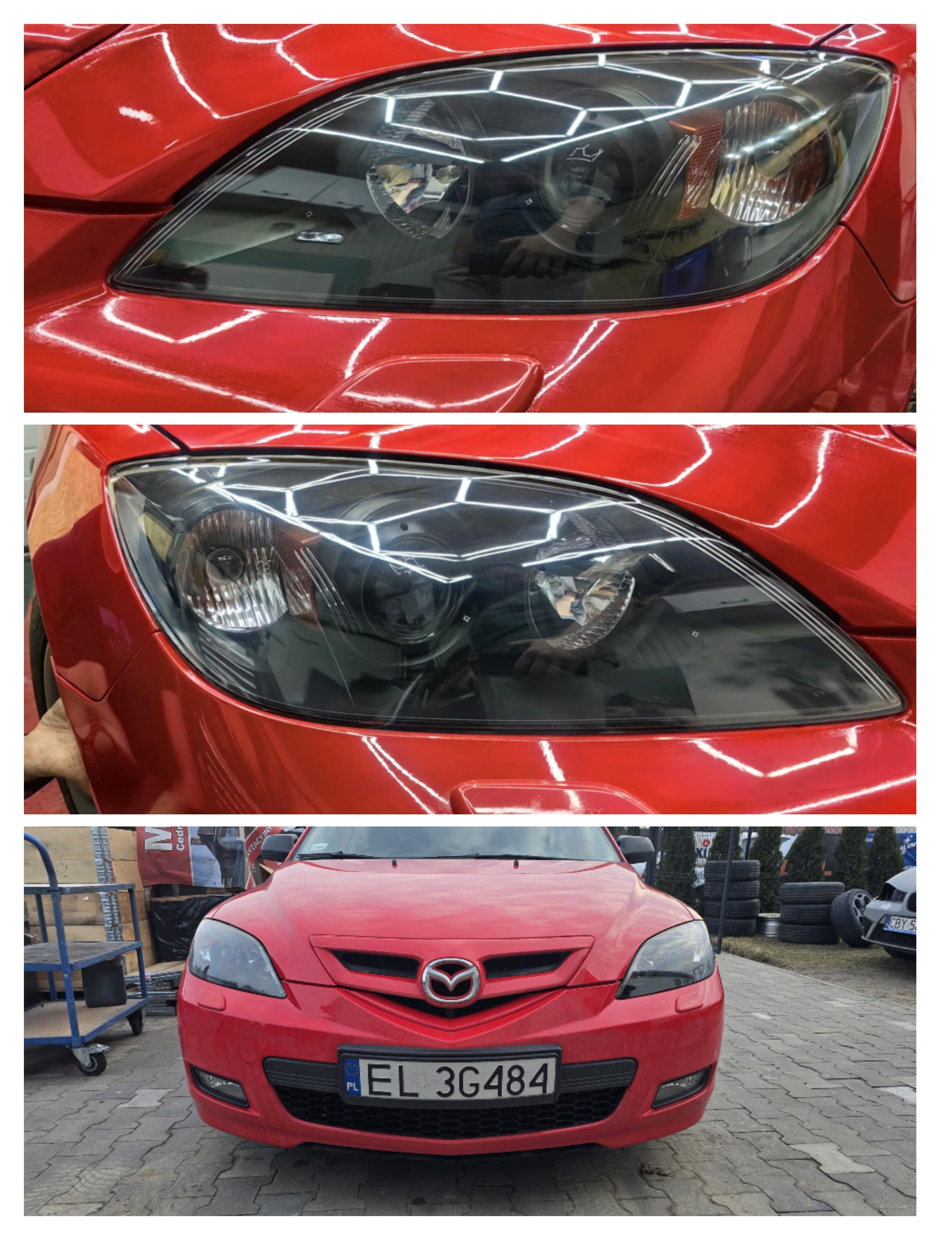

Zakup reflektorów H7 i "mała" regeneracja :)
– regeneracja reflektorów H7 – PPF – montaż spryskiwaczy
– polerowanie kloszy
– zabezpieczenie kloszy PPF
– lakierowanie chromów
– montaż BiLED 3" – na adapterach, bez rzeźby :)
– montaż oryginalnych spryskiwaczy reflektorów, podłączenie p&p, w Kintaro jest wyprowadzona instalacja.
Wystarczyło wpiąć jedną kostkę.

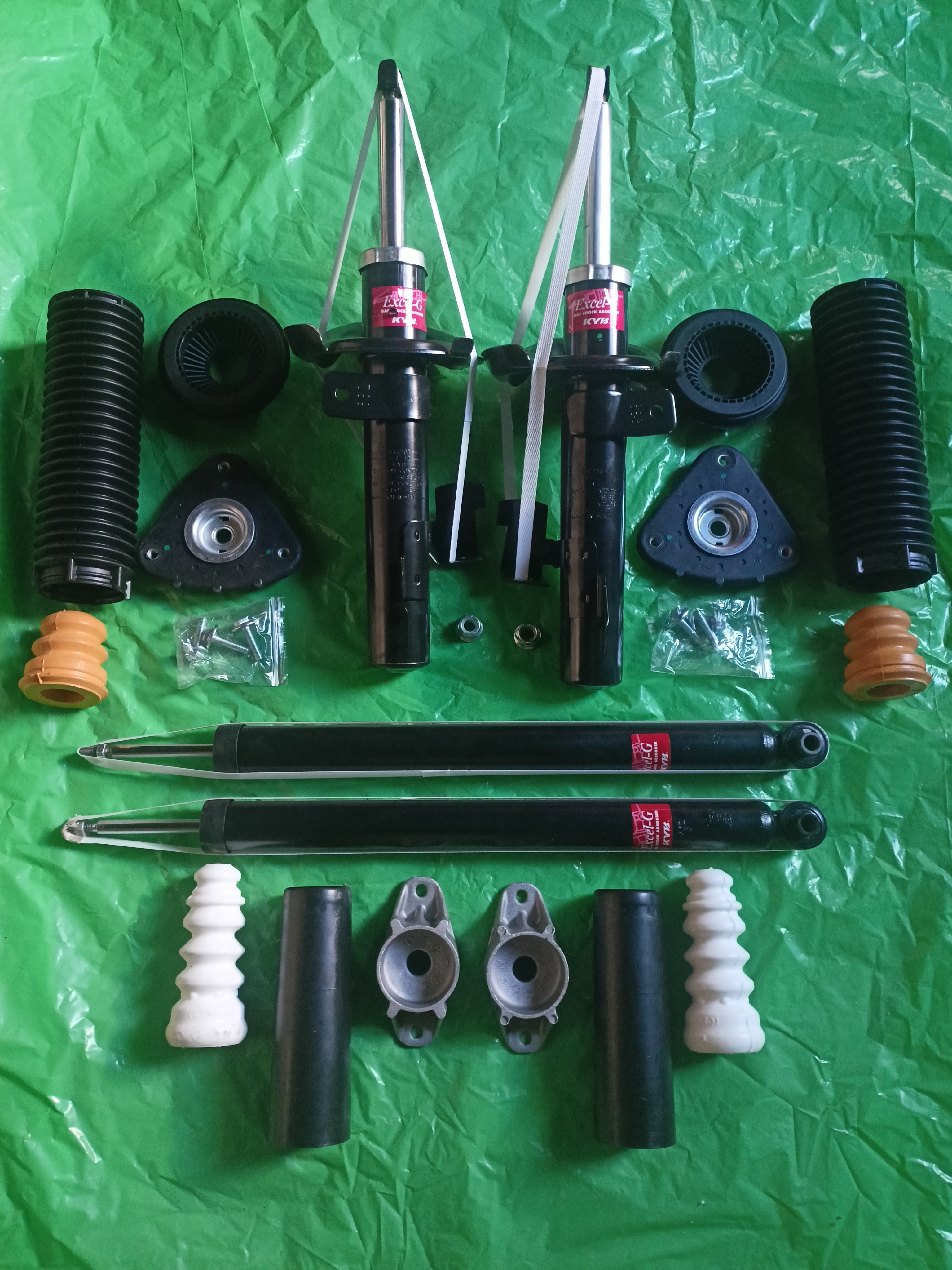

– nowe amortyzatory przód, tył – Kayaba eXcel-G,
wraz z osłonami, odbojami, mocowaniami, poduszkami z łożyskiem Kayaba
Na chwilę obecną, auto sprawne w 100% nic nie stuka nic nie puka, wszystko działa. Teraz czas na aspekt wizualny, czyli będą usuwane wgnitki, wymieniany prawy błotnik na nowy OE, czeka na lakierowanie, i prawdopodobnie nowa OE klapa bagażnika, bo używki to totalne śmietniki.

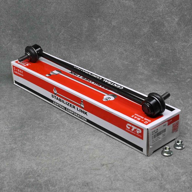

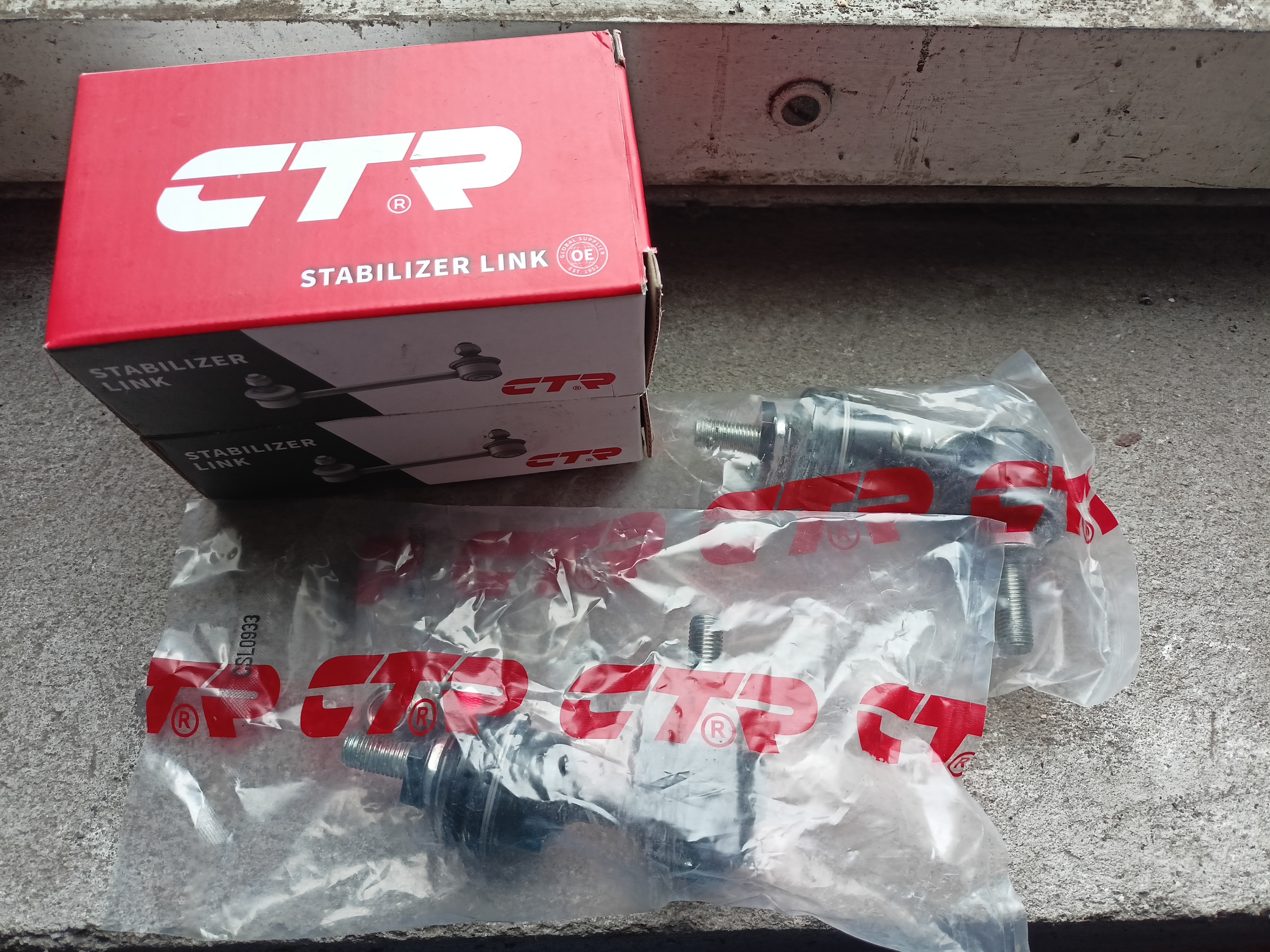

312874 – nowe łączniki stabilizatora tył x2 – CTR

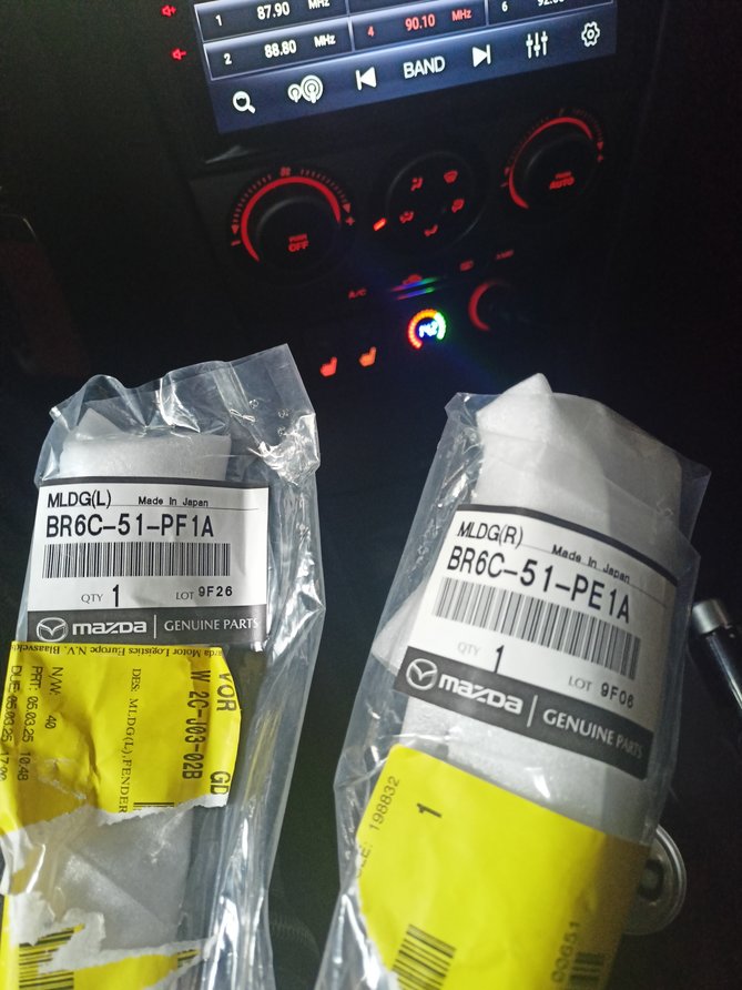

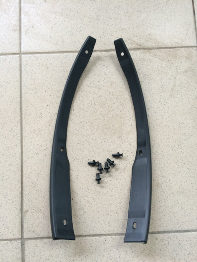

– nowe listwy krawędziowe tylnego zderzaka, BR6C-51-PF1A / PE1A – OE Mazda + spinki 50-038A x6 – OE Mazda

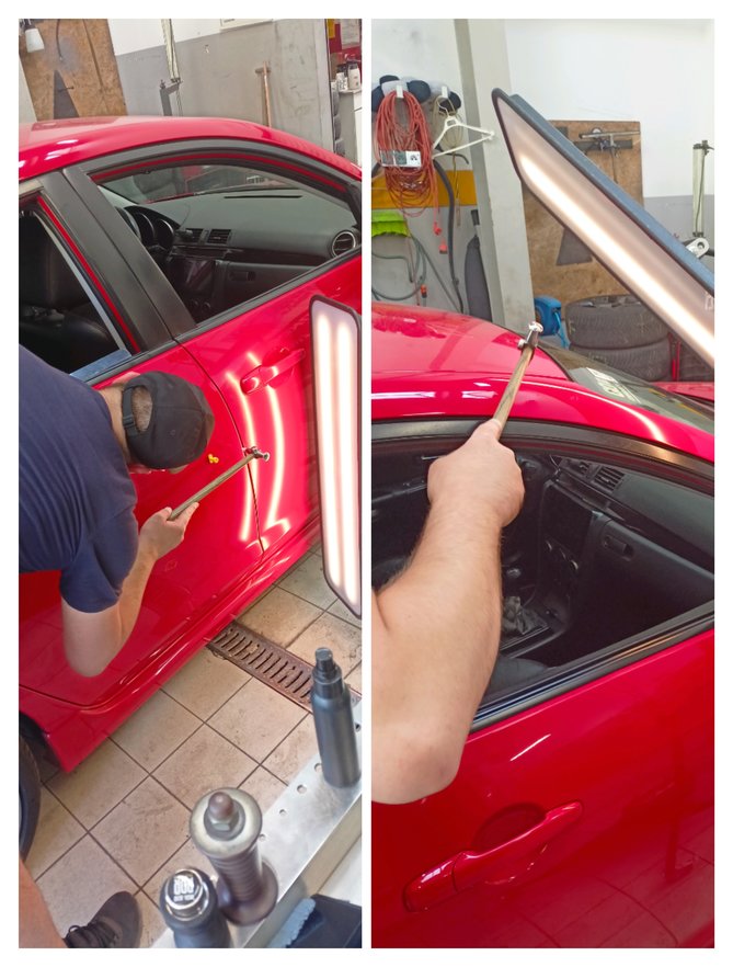

2.07.2025

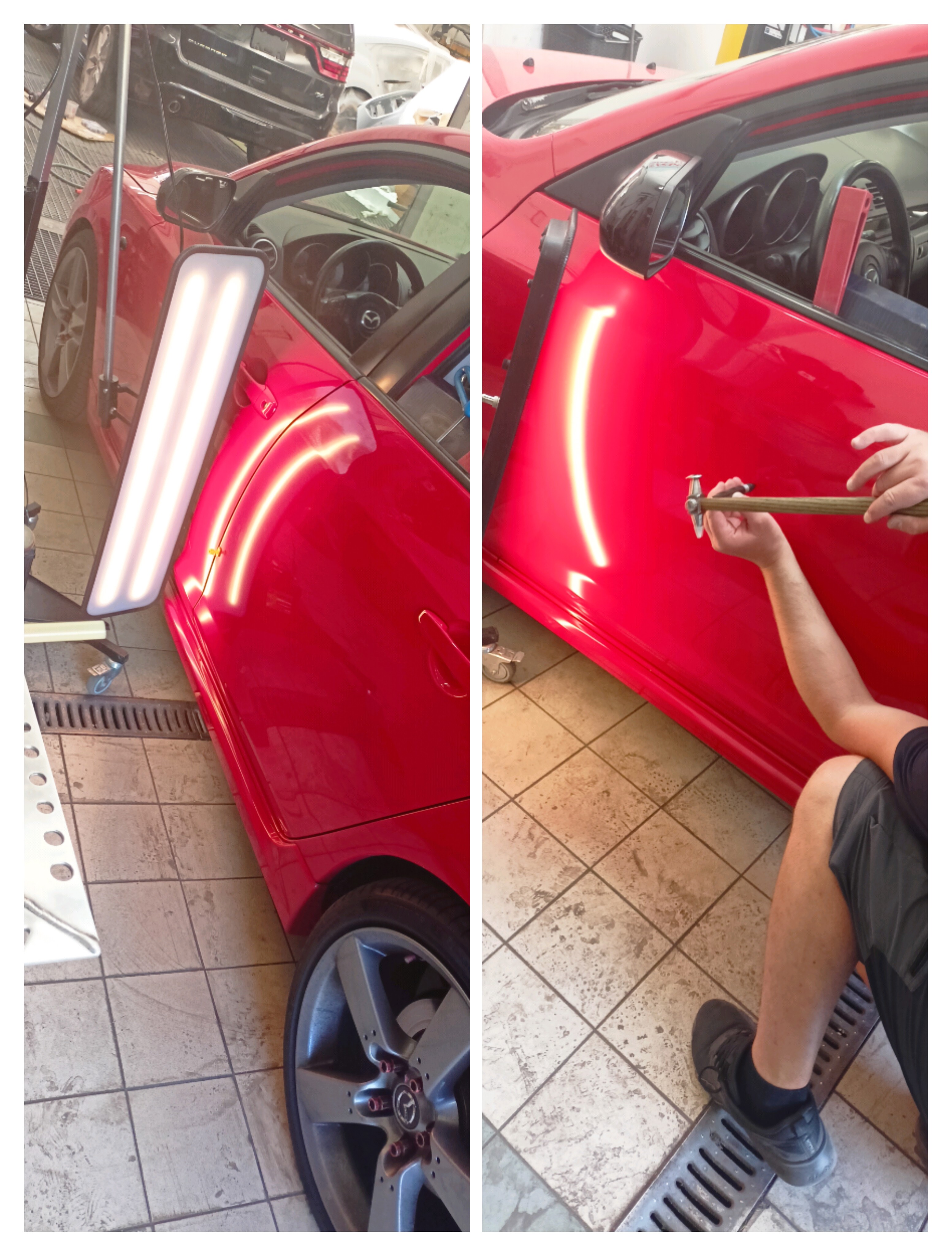

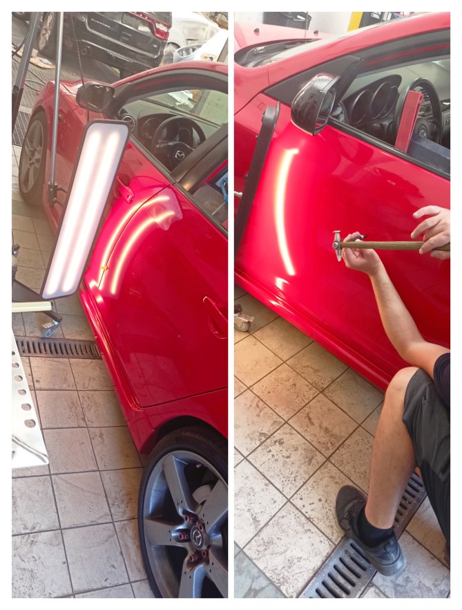

Trochę tego było, ale finalnie wszystko usunięte.
– usunięcie wgnieceń

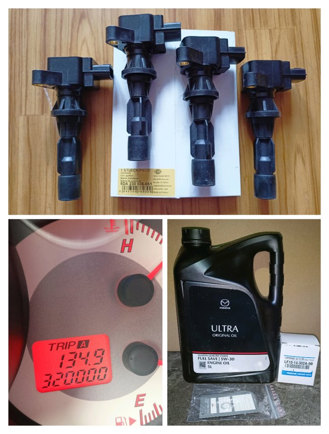

320000 – wymiana oleju silnikowego – OE Mazda 5w30, filtr oleju – OE Mazda
– nowe cewki zapłonowe x4 – HELLA

Bardzo elegancka jest ta 3, ale niestety mało kto doceni włożony wkład i będzie patrzeć na relację ceny do przebiegu i rocznika. Mnie ciekawi, jak się sprawuje przeróbka lamp na LED? To coraz bardziej popularna modyfikacja w autach z soczewką, ale jak to się ma do przepisów? Na przeglądzie, kontroli drogowej policmajstry problemów nie robią?
Od: 17 mar 2019, 10:14
Posty: 171 (0/1)
Postprzez chmielu_KL » 10 paź 2025, 11:11
Krzemol napisał(a):Za IS200t '15r dałem piątkę mniej :P
Wnętrze mnie odrzuca i z resztą, celuję w nadwozie hatchback.
ZdzichuZ napisał(a):Bardzo elegancka jest ta 3, ale niestety mało kto doceni włożony wkład i będzie patrzeć na relację ceny do przebiegu i rocznika. Mnie ciekawi, jak się sprawuje przeróbka lamp na LED? To coraz bardziej popularna modyfikacja w autach z soczewką, ale jak to się ma do przepisów? Na przeglądzie, kontroli drogowej policmajstry problemów nie robią?
Na szczęście nic mnie nie goni wiem co sprzedaję i może tak się sprzedawać nawet pół roku :D
Sprawuje się jak by to było fabrycznie, tylko brak samopoziomowania, ale jest ręczna regulacja z kabiny :)
Jeżeli jest to dobrze ustawione to nie ma problemu z oślepianiem itp... Niestety masa "znawców" pisze te brednie, a to po prostu kwestia ustawienia oraz, montażu bez rzeźby i drutowania. W moim przypadku montaż na adapterach do tego dołożone OE spryskiwacze, które działają i tak naprawdę to tyle. Na ostatnim przeglądzie Diagnosta od razu zobaczył, że to inne źródło światła. Sprawdził ustawienie, oraz czy spryskiwacze działają i tyle. Kontrole miałem 3 plus jedną po kolizji, gdzie sprawca uciekł. Oczywiście sprawdzili również światła i bez problemu. Jeżeli to jest soczewka i zrobione jak należy nie ma z tym problemu. Niestety w tym kraju to rozklejenie klosza np, do jego uszczelnienia jest już nielegalne no więc... Dużo zależy na kogo się trafi.
