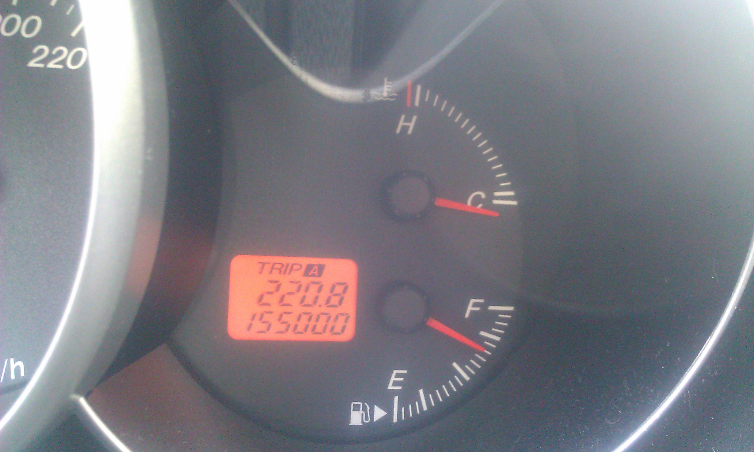

Dziś jak wsiadłem do samochodu ujrzałem na liczniku okrągłe 155000 :) Oby drugie tyle bezawaryjnie :)

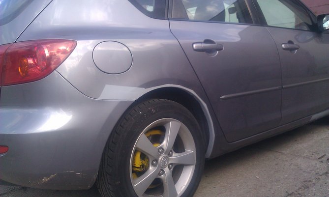

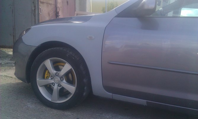

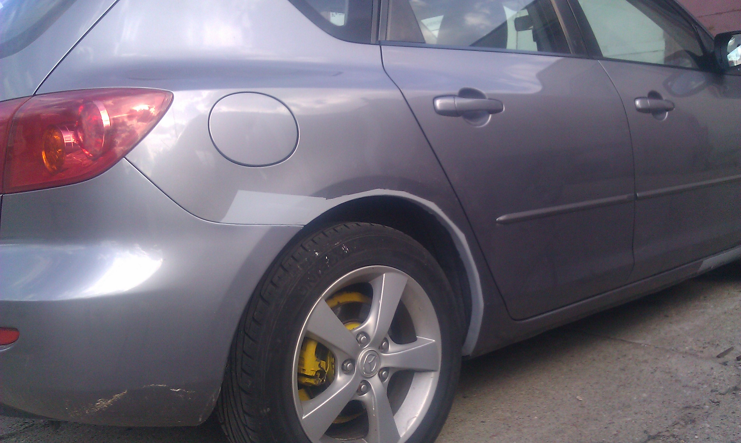

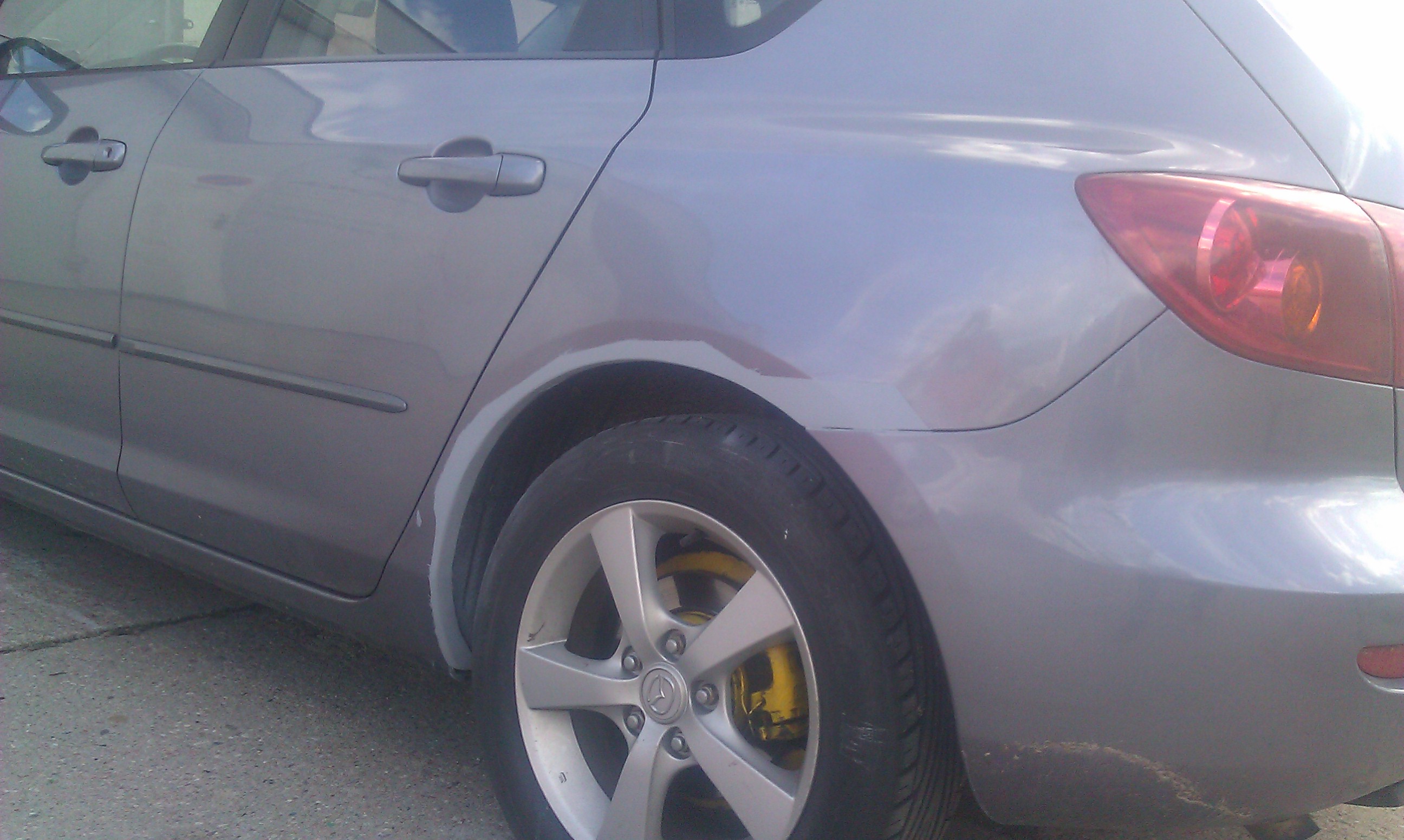

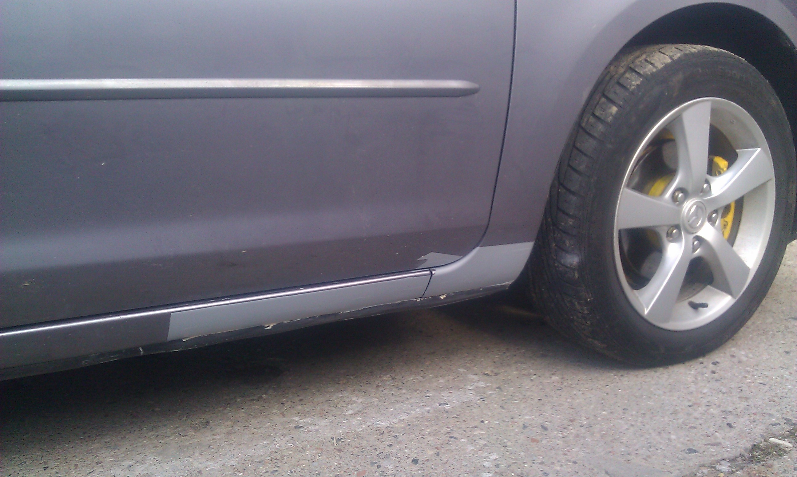

Dziś odbył się kolejny krok akcji "ruda" takie są efekty :P
Teraz niech postoi tak parę dni, przedrzeć podkład i malować w kolor :)

W tych samych miejscach rdza je moją y6 :]
Miałeś już jakieś większe parchy na błotnikach z tyłu?
Masz jakies foto poglądowe :>

Postprzez cbr » 9 paź 2013, 18:34
No już spore były, zwłaszcza po stronie wlewu paliwa. Jednak wszystkie to była spuchnięta farba na szczęście, pod spodem tylko delikatna warstwa rdzy. Po zimie mogło by być już tragicznie, a tak zostało naprawione w odpowiedniej porze.
Zdjęć nie mam, nie miałem ochoty tego dokumentować, ale chyba mnie rozumiesz :) Ju z sobotę wszystko pomalował. Na wiosnę jest już dogadany lakiernik na malowanie całego auta. W momencie gdy zejdą śniegi robię zawieszenie, konserwuje i od razu wstawiam do lakiernika. 2-3 tygodnie bez auta ale będzie jak nówka z salonu :)
