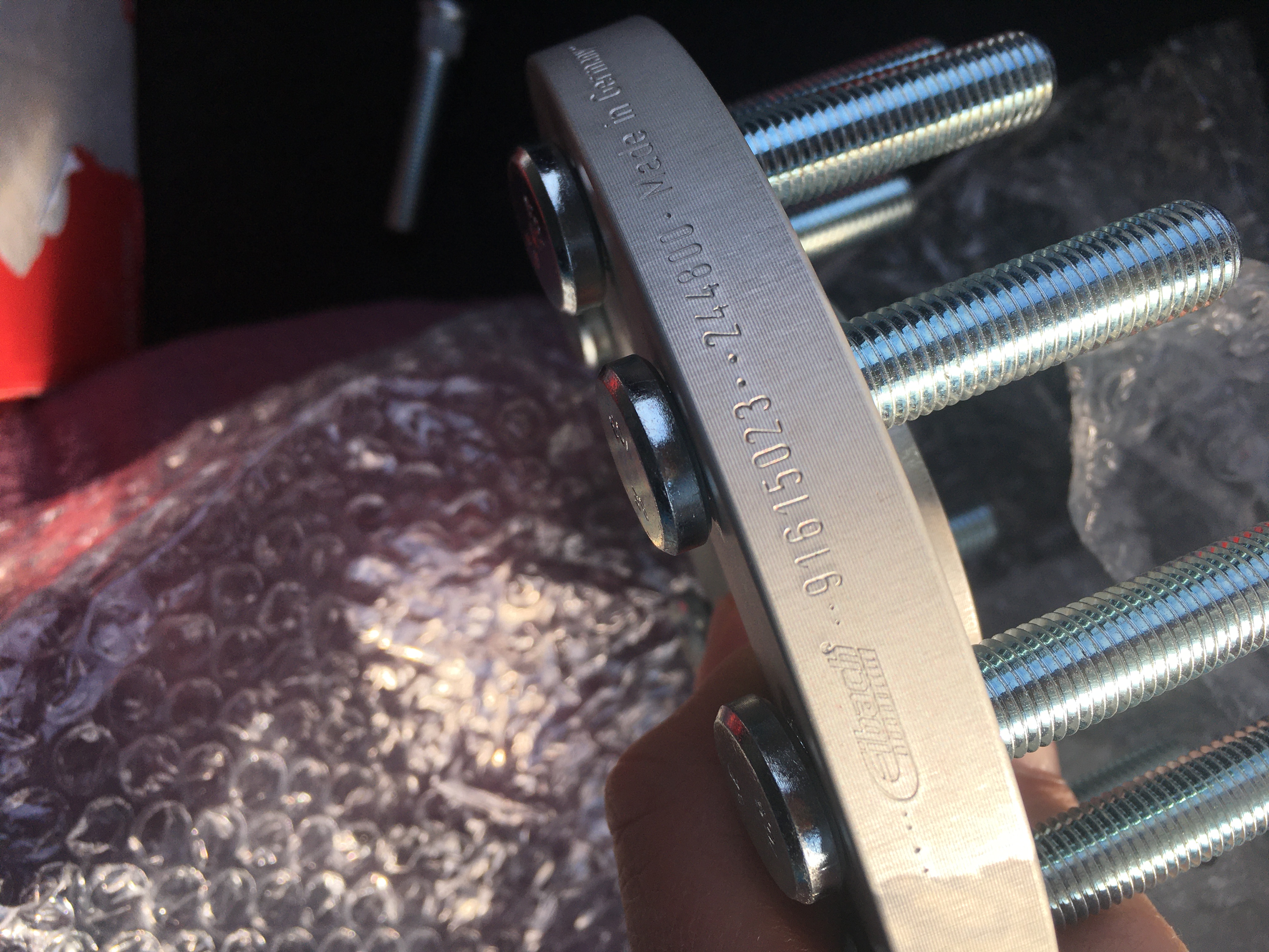

haha, no to Cię zmartwię :) To są dłuższe szpilki niż masz oryginalnie. Niestety trzeba zdejmować piastę i wymieniać szpilki.
Co do wymiarów u mnie to rzeczywiście, felgi od MPS mają ET 52,5, szerokość felgi chyba 7,5J a nie 8 jak mówisz. Dystanse kupiłem 20mm H&R. Tak więc dlatego pytam Cię o wymiary czy policzyłeś jak to będzie się licowało.
Od: 20 lis 2010, 23:25
Posty: 695 (1/3)
Auto: Mazda3 2.0 DISI 2011
Volvo XC70 2008
Postprzez Kokoszk@ » 27 mar 2020, 19:34

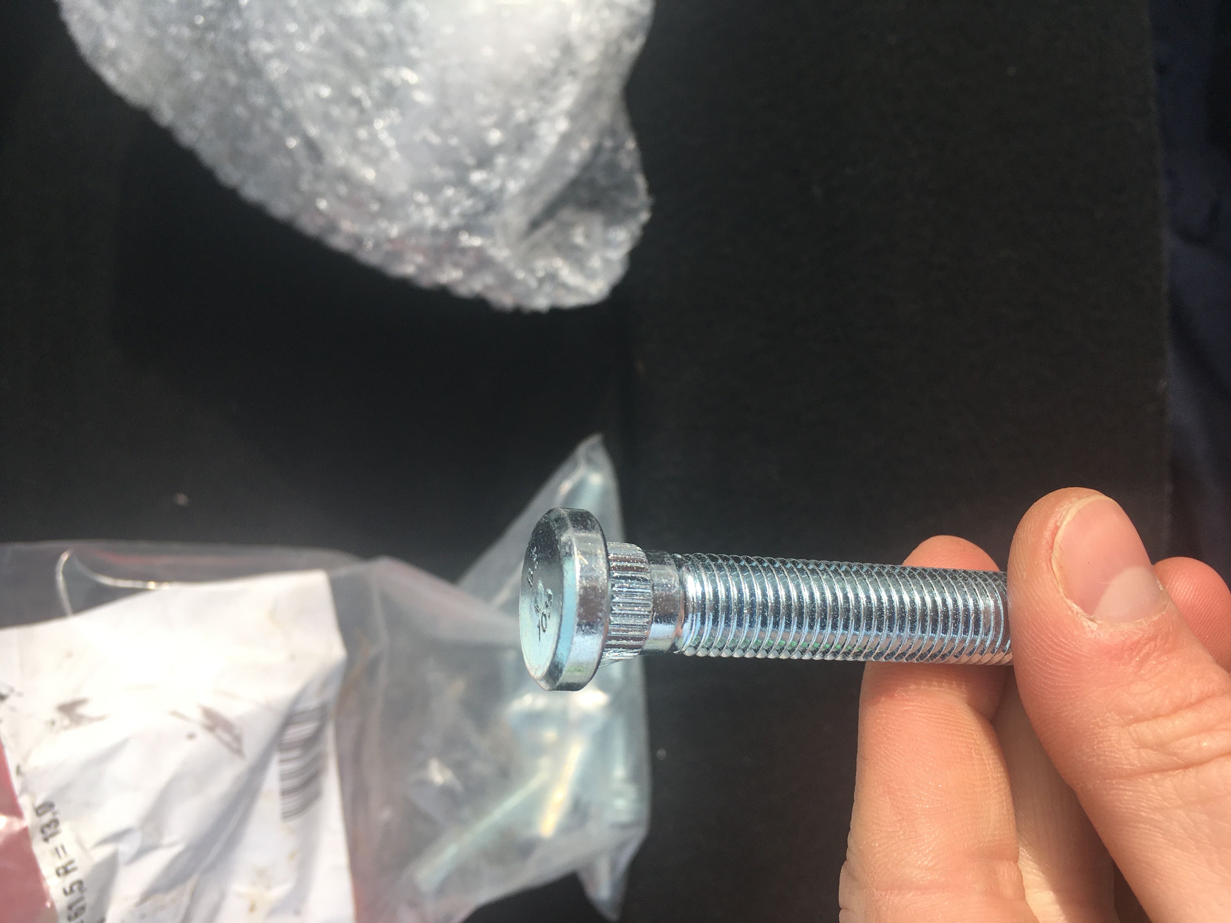

Domyślałem się, że będą potrzebne dłuższe szpilki, mam w zestawie 62mm 12x1,5 RAD13.
Dużo miałeś roboty przy ściąganiu piasty ?

Postprzez Kokoszk@ » 28 mar 2020, 16:15
Szczerze mówiąc, są to moje pierwsze dystanse w życiu i jestem trochę zielony, ale wydaje mi się, że wystarczy wybić w tym przypadku stare śruby, dać dłuższe i można założyć dystans.
Z tego co się zdążyłem zorientować są to dystanse przelotowe, były do nich śruby w zestawie które widać poniżej.
Rozstaw i centrowanie na pewno się zgadza, śruby m12x1,5 radełko również.
Chyba w moim przypadku najprościej będzie jeśli pojadę do kogoś kto się na tym zna i mi to po prostu zamontuje :)

W Twoim przypadku chyba po prostu wymieniłeś piec śrub na dłuższe i przykreciles koło razem z dystansem tak ?
Czy wielkość łebka szpilki ma znaczenie ?

Musisz wymienić obecne śruby na te co masz – zgadza się.
Ja nie wymieniałem starych śrub.

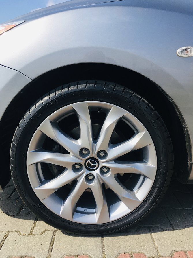

Postprzez Kokoszk@ » 1 kwi 2020, 13:17

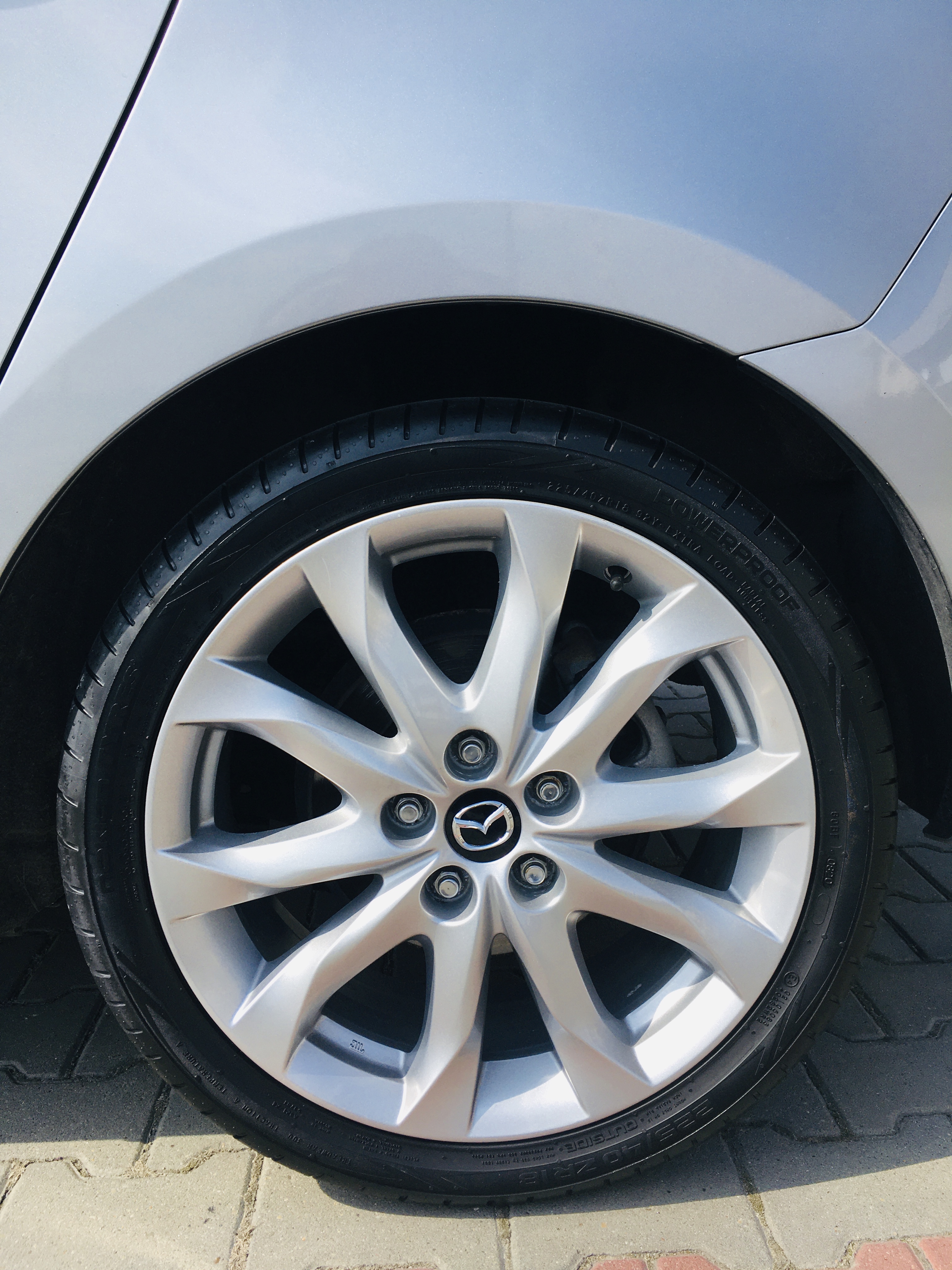

Felgi założone :) Dystans sprzedałem, będę szukał już z nabitymi szpilkami żeby w razie czego mógł go szybko ściągnąć bez ingerencji w piastę itd :)

Postprzez Tasman20Wroc » 1 kwi 2020, 14:19
Fele wyglądają jak standardy BL ;) . Myślałem że mogą dziwnie wyglądać ale prezentują się bardzo fajnie. Co do Eibach wyglądać będzie o wiele lepiej ale kosztem komfortu. Ja też mialem wkładać Eibach i 18. Miałem możliwość przejechania się focusem na takim zestawie i jak dla mnie było za twardo. Druga rzecz że blisko domu mam 2 progi przed którymi muszę hamować do zera żeby nie przywalić zderzakiem i osłonami. Eibacha wybiły mi z głowy ale nad 18 nadal mocno się zastanawiam.

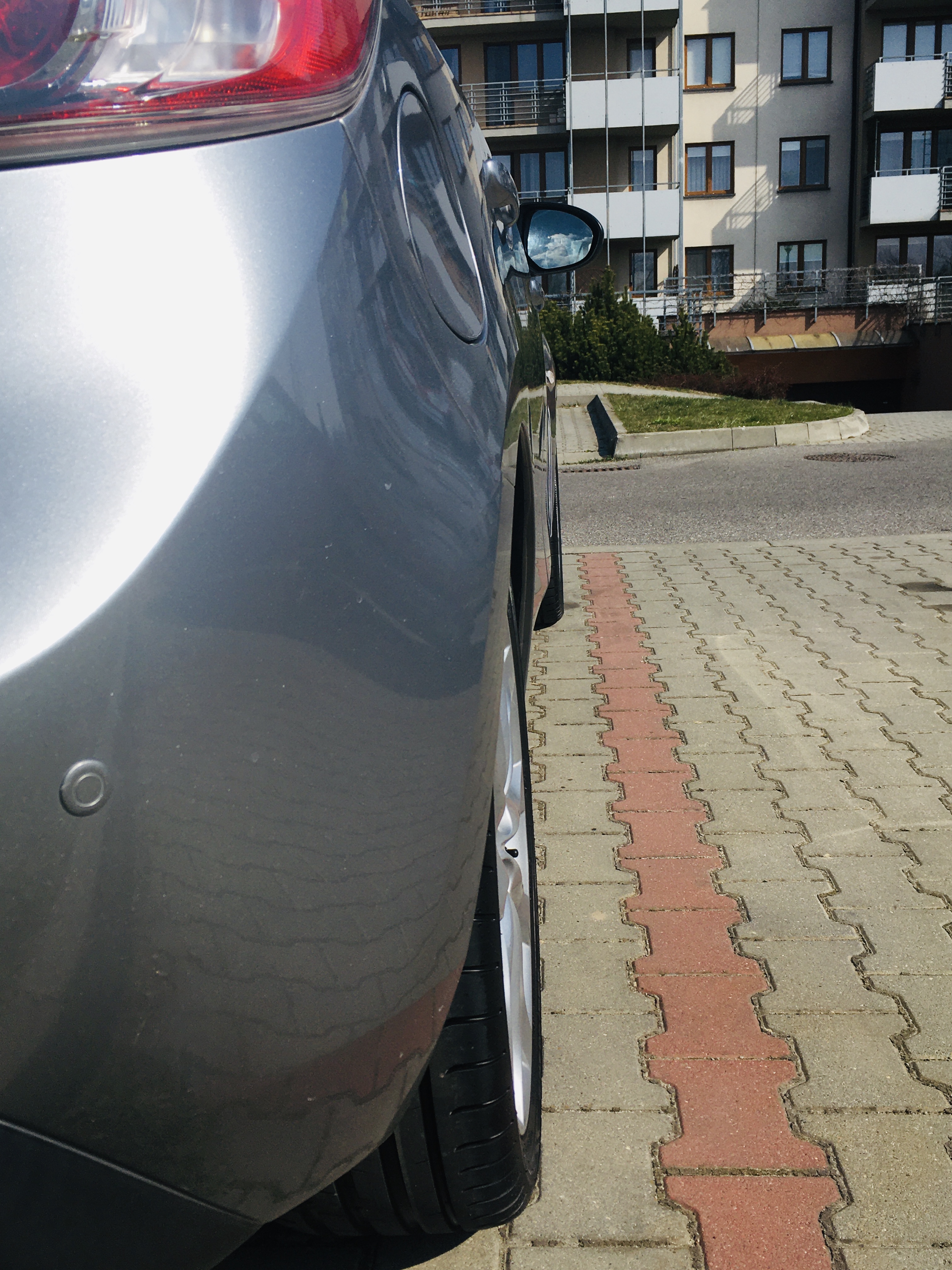

Dzięki za dobre słowa :) Muszę to zmierzyć dokładnie, boje się ze 20-20+ będzie zbyt sporo.

Przyłóż jakiś kawałek deski na równo z rantem nadkola i zmierz jaka jest odległóści od niej do koła – to max mm dystansów.

Fajnie wygląda, rzeczywiście podobnie trochę do OE 17 z BLki :)

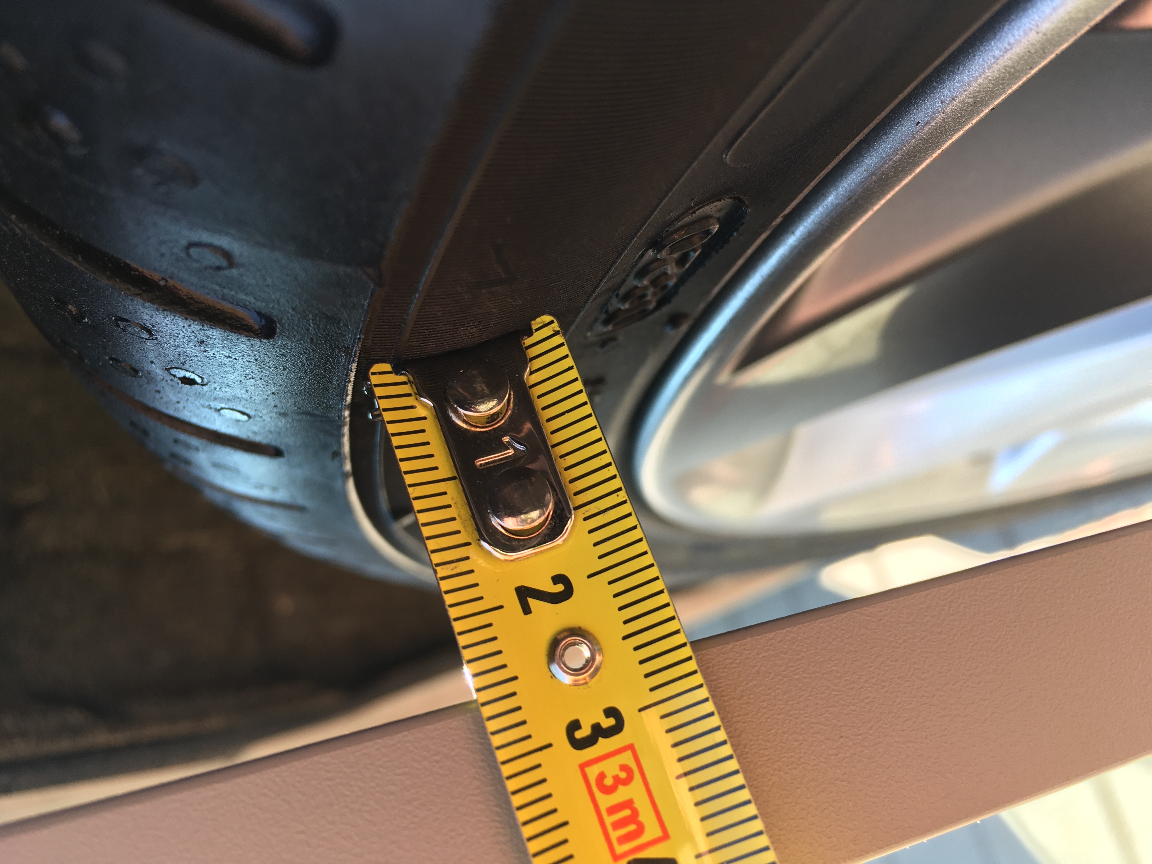

Postprzez Kokoszk@ » 2 kwi 2020, 12:53
Z daleka może podobnie wyglądają do OE z BL ale z bliska widać już że ma miejsca gdzie jest wklęsła i robi to efekt :)

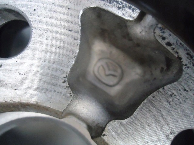

Fajnie, że napisałeś bo mam dwa pytania do Ciebie :
– wyliczyłem że z tylu mam 2,5-2,6mm luki, myślałem o dystansie który 20mm z wbijanymi szpilkami, czy stare szpilki schowają się w tym dystansie bo niektórzy pisali, że jest potrzebne 22mm żeby schować nakrętki ?
– jakie ciśnienie masz nabite w 225/40/18 ?
Od: 3 wrz 2019, 09:08
Posty: 76 (2/0)
Skąd: Rzeszów
Auto: Mazda3 BL 11’ 2.0 L MZR benzyna 150 KM LF
Postprzez twardy103 » 2 kwi 2020, 13:26
Kokoszk@ napisał(a):Z daleka może podobnie wyglądają do OE z BL ale z bliska widać już że ma miejsca gdzie jest wklęsła i robi to efekt :)
Zależy czy masz "kieszonki" w felgach. Ja np. w zimowych mam, w letnich... okazało się, że znikome.
Przy dystansach 20mm oryginalne szpilku wystawały i niestety zrobiłem może brzydką rzecz i niefachową ale obciąłem je wszystkie równo (tu musisz zachować ostrożność, żeby to było równo obcięte, bo będą bicia).
Najbezpieczniej jednak – jak nie masz kieszonek w felgach – kupić 22mm.
A jak masz dosyć spore to Ci się powinny zmieścić.
Powodzenia! <spoko>

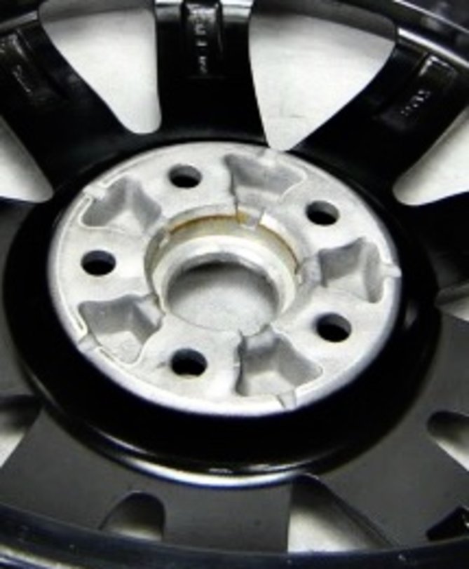

Takie są „kieszonki”
Posty: 76 (2/0)
Skąd: Rzeszów
Postprzez deejayija » 2 kwi 2020, 18:59
Felgi chyba niemalże stworzone do dystansów z szpilkami. Kieszonki na zdjęciach powinny pomieścić naddatek szpilek kół. Ale dla pewności zmierz ich głębokość...
Od: 20 lip 2018, 09:48
Posty: 187
Auto: Mazda 3 BK Hatchback Z6 1.6 105KM 2005
Postprzez twardy103 » 2 kwi 2020, 20:27
deejayija napisał(a):Felgi chyba niemalże stworzone do dystansów z szpilkami. Kieszonki na zdjęciach powinny pomieścić naddatek szpilek kół. Ale dla pewności zmierz ich głębokość...
Też mi się tak wydaje, więc problem byś miał z głowy <faja>
