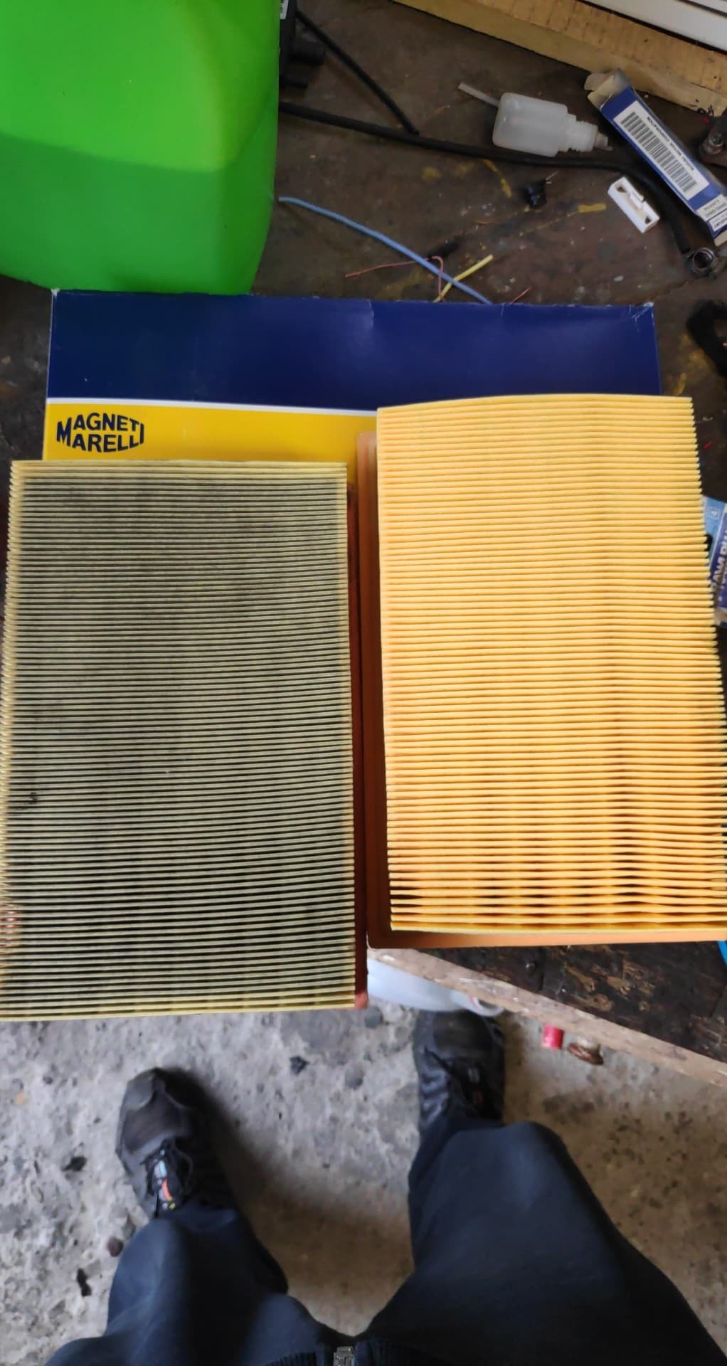

Postprzez gt10r5 » 17 maja 2020, 16:45
Up
17613km
Eksploatacja czyli wymiana oleju. filtru oleju i powietrza.
Zadowolony jestem z wymiany odmy na nową razem z kapą ponieważ nie ma na filtrze ani kropli oleju (tak wiem od drugiej strony patrząc na zdjęcie).

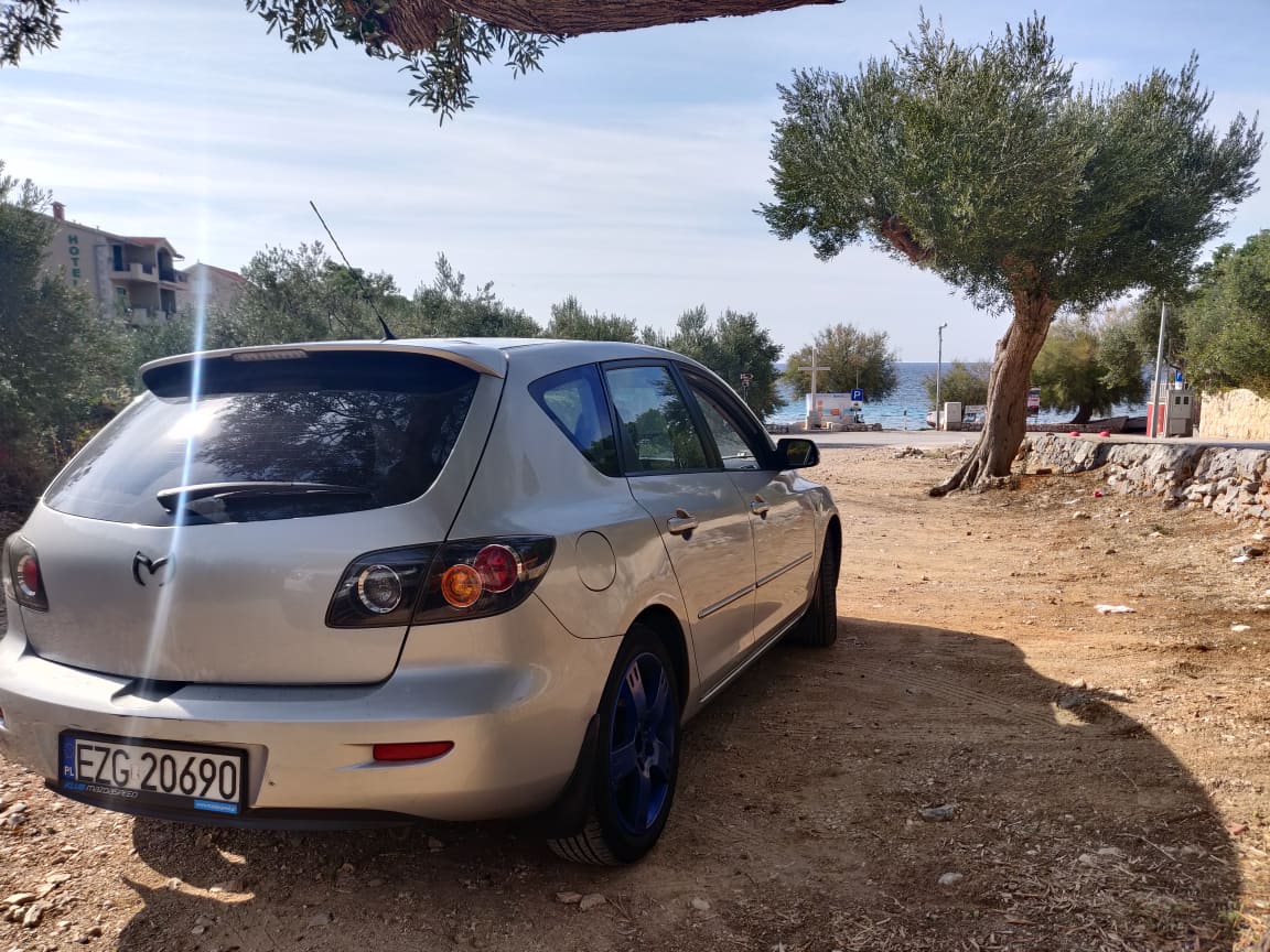

Postprzez gt10r5 » 5 paź 2021, 10:36
Kolejny up.
Mamy już 195000 bo Beka została wyzwana na pojedynek: Chorwacja i z powrotem na kołach.
Generalnie udało się bez przygód.
Spalanie po trasie wyszło od 4.5l na setkę (jazda 115kmh). Po 7.0l (160kmh).
Więc no, na trasy się nadaje. Kolejny up będzie myślę, jak uporam się z ubezpieczycielem i zamontuję lampy xenonowe.

Postprzez ezg_siwy » 5 paź 2021, 14:13
Przy takim spalaniu zawstydzasz moją z gazem. Też byłem w Chorwacji na urlopie, ale jechałem z 2 rowerami na dachu, więc paliła dość dużo.
Gdzie się wakacjowaliście?

Postprzez gt10r5 » 7 paź 2021, 23:34
Wyspa Hvar, miejscowość Milna.
Szczerze polecam tak teraz po sezonie.
