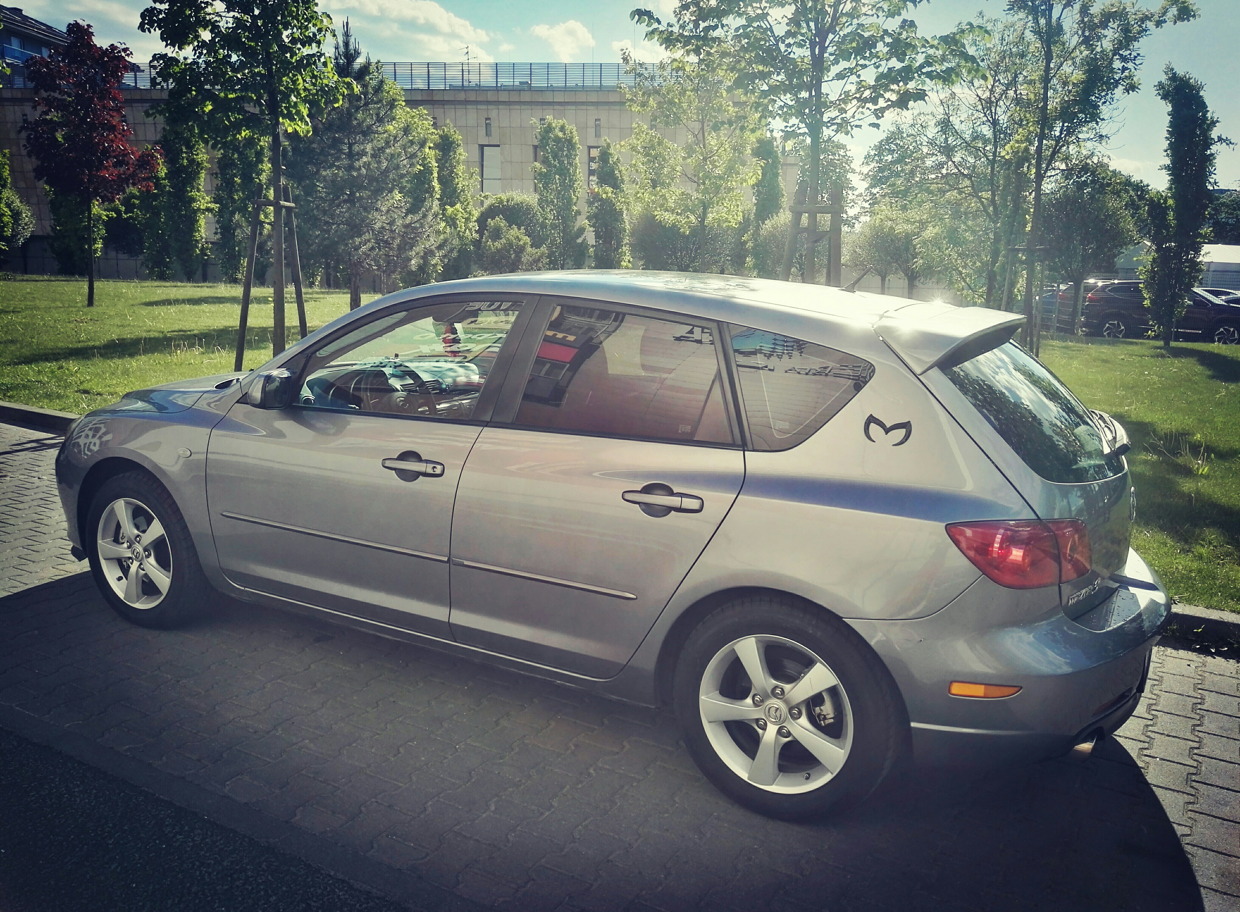

No i jestem…
Korzystając z wolnego czasu bezczynnego przesiadywania w domu, spowodowanego znanym powodem, poniżej zbiór wykonanych prac z moją Mazdą w drugiej połowie roku 2019.

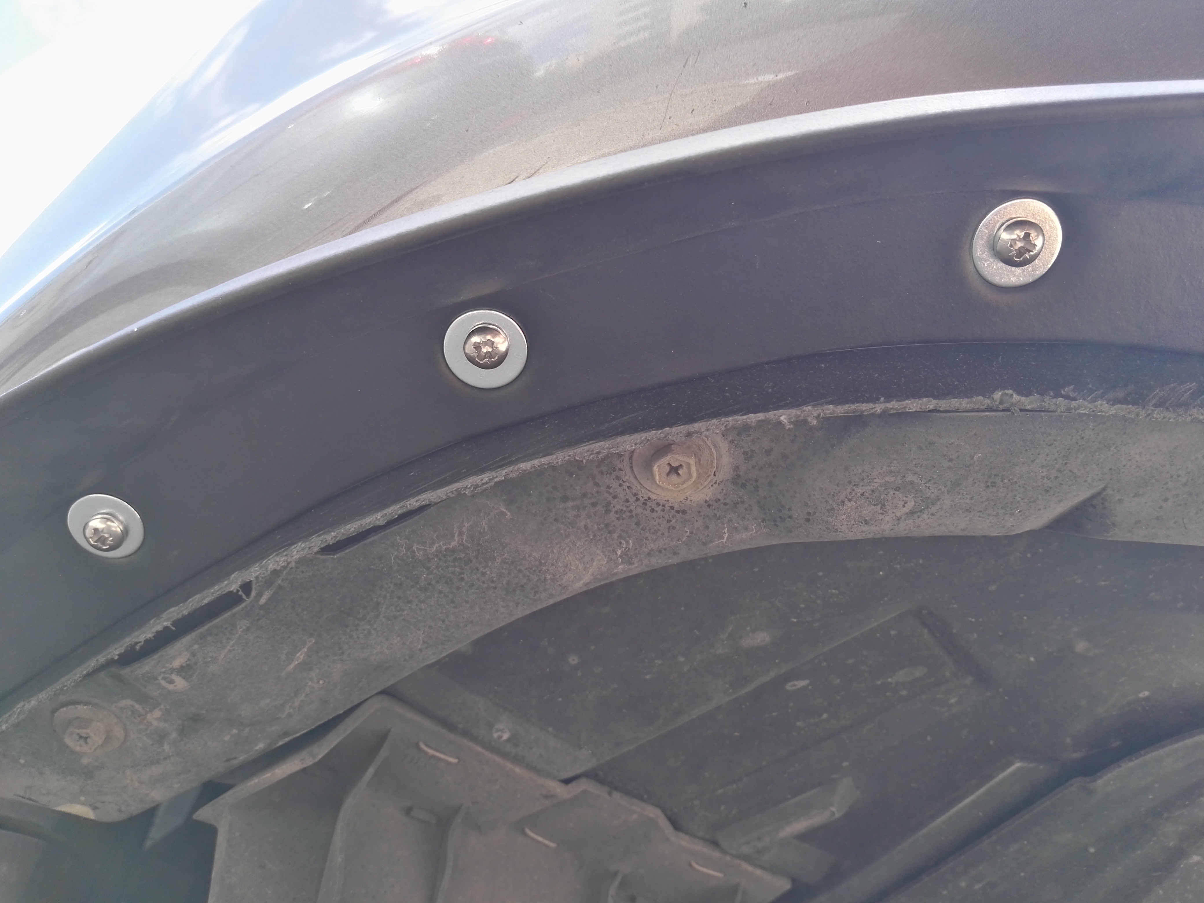

Jeszcze zeszłego lata pojawił się dłuższy czas wyczekiwany dodatek, w postaci nakładki zderzaka przedniego. Jako że dołączona taśma, mimo że 3M, niezbyt dobrze trzyma, postanowiłem od razu konkretnie przymocować gumową nakładkę od dołu na wkręty. Poprawił się wygląd ogólny przodu auta. Do teraz nakładka trzyma się bez uszkodzeń.

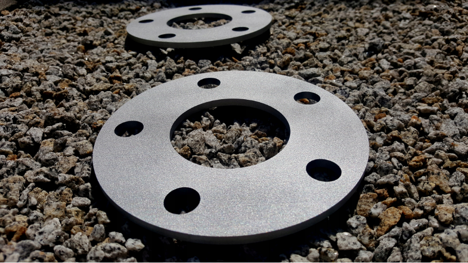

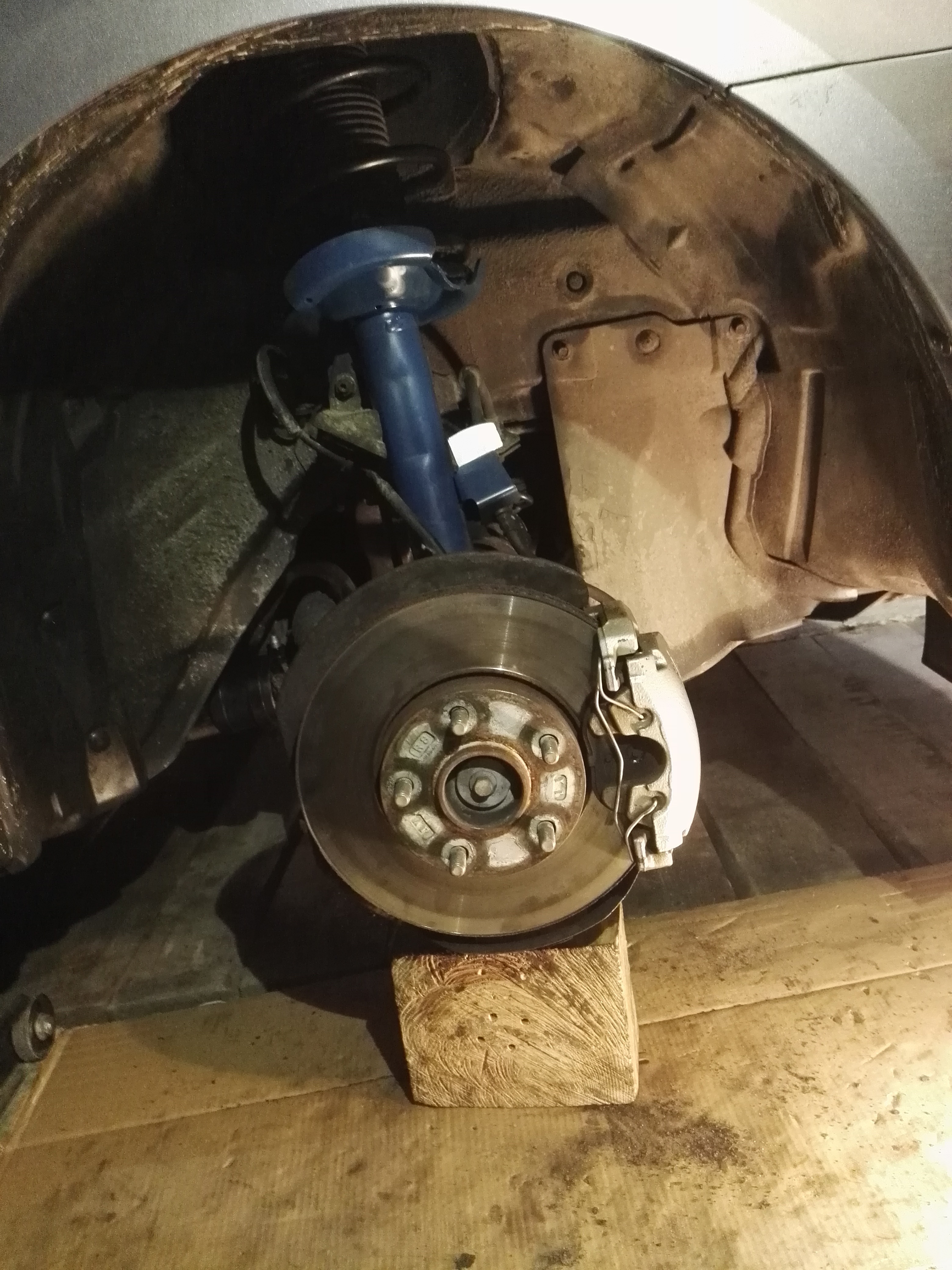

Również latem trafiłem na okazyjne dystanse do felg, które poszły na tył. Nie jest to znaczna zmiana, bo tylko +10 mm na oś i to przy standardowych felgach, ale chociaż choć troszkę koła z tyłu zbliżyły się do rantu nadkoli. I bliżej dorównałem rozstaw osi tylnej do tej z przodu – według specyfikacji standardowy rozstaw kół z przodu to 1530 mm, a z tyłu tylko 1515 mm.

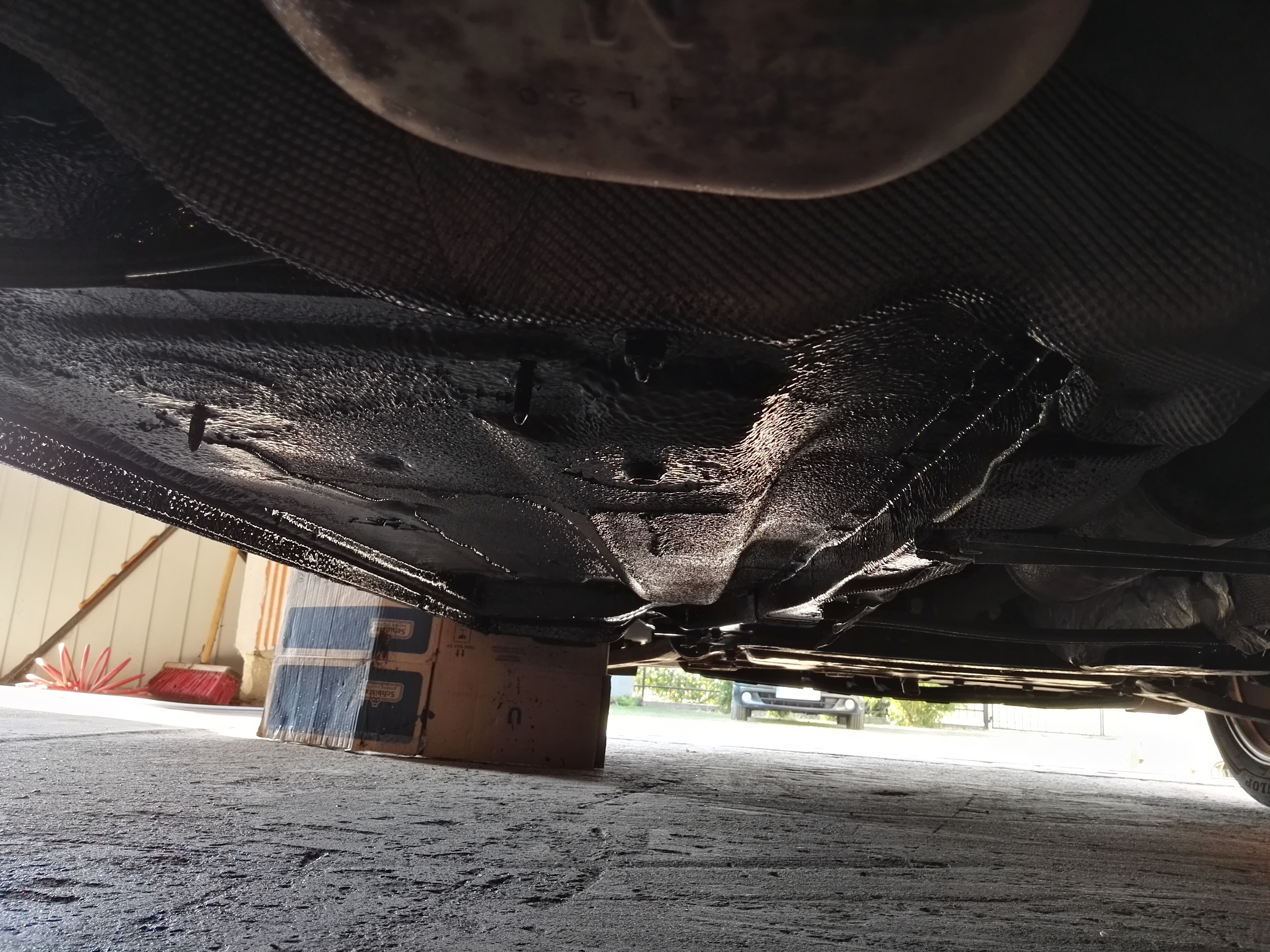

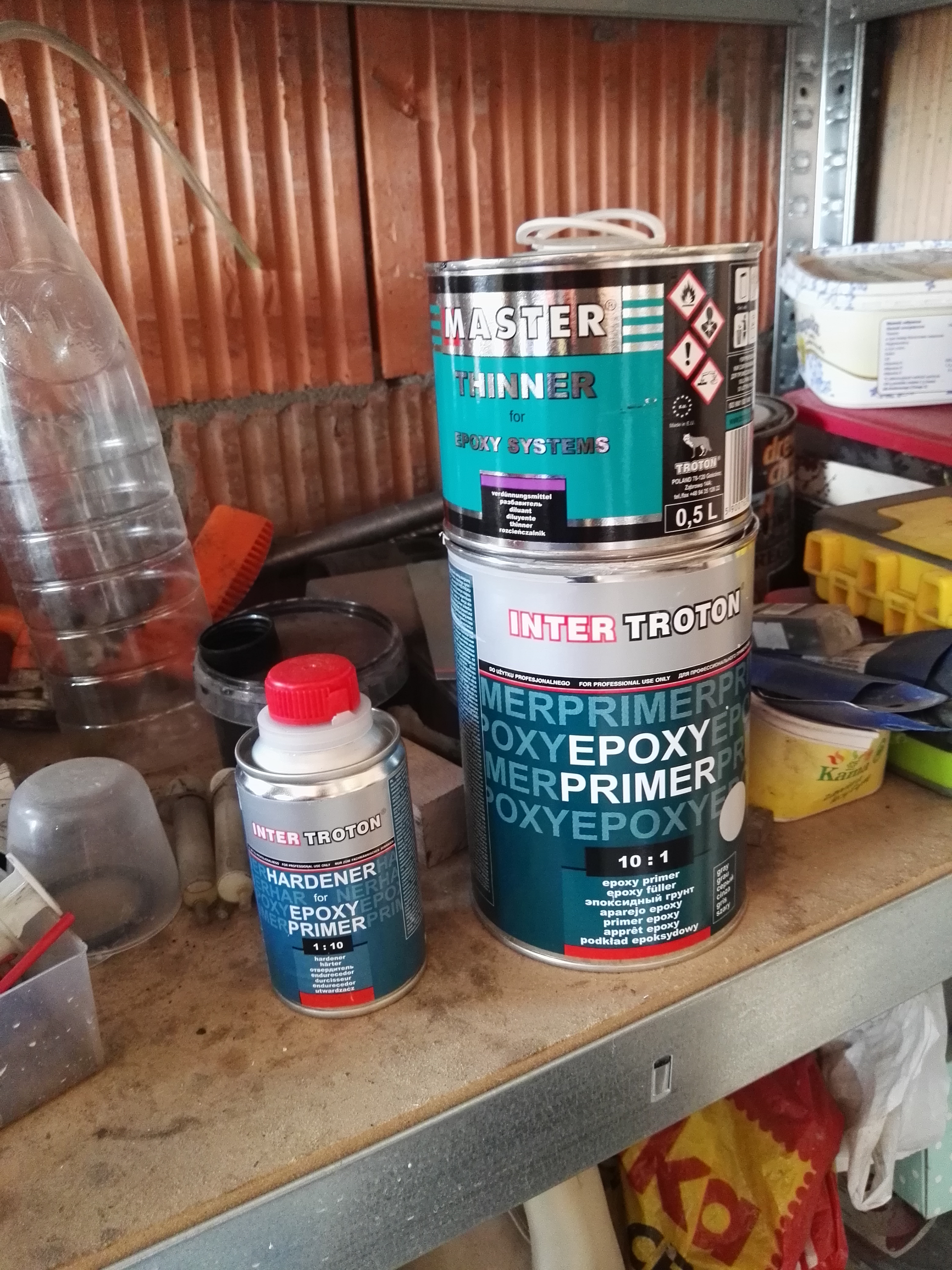

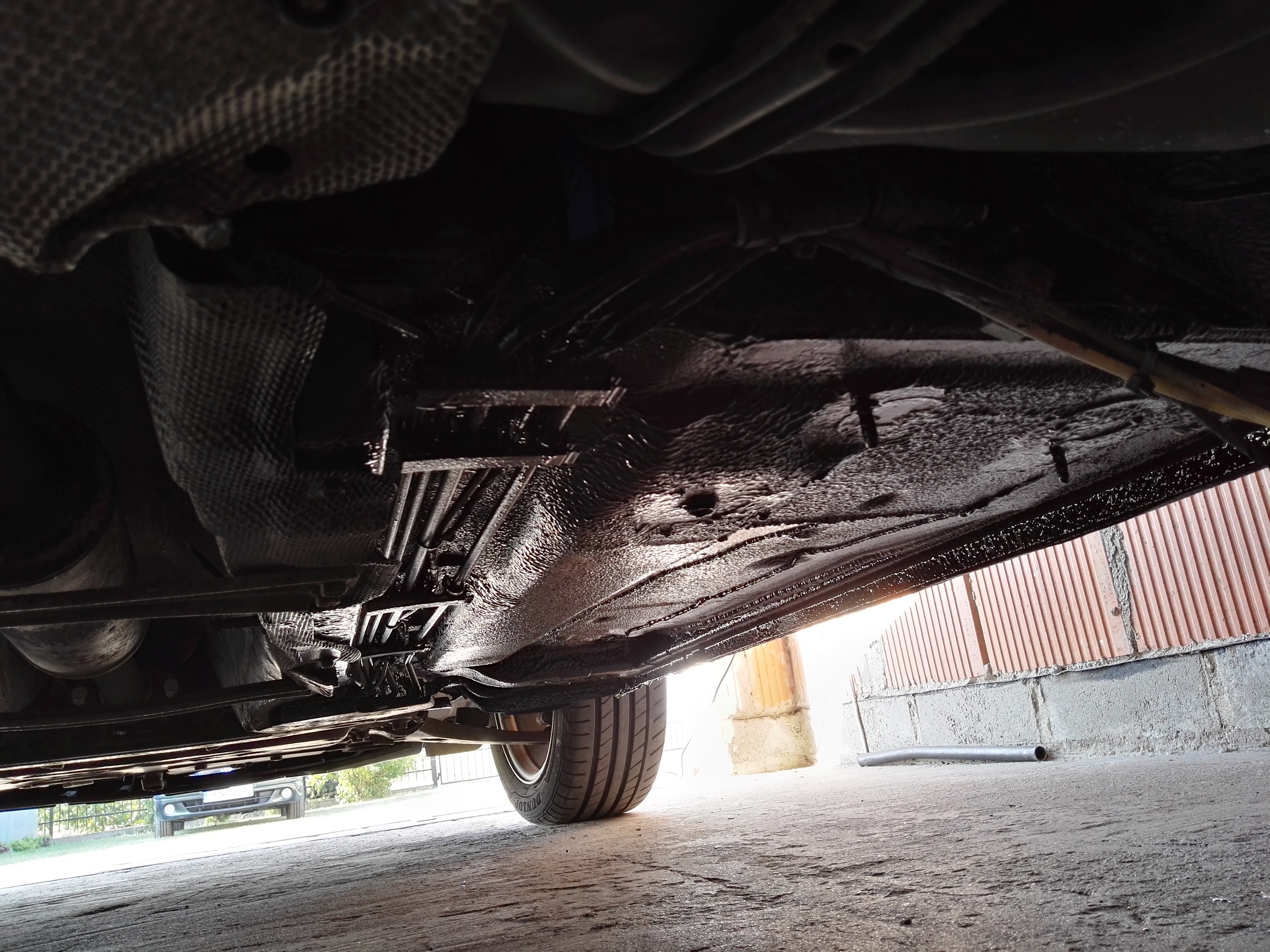

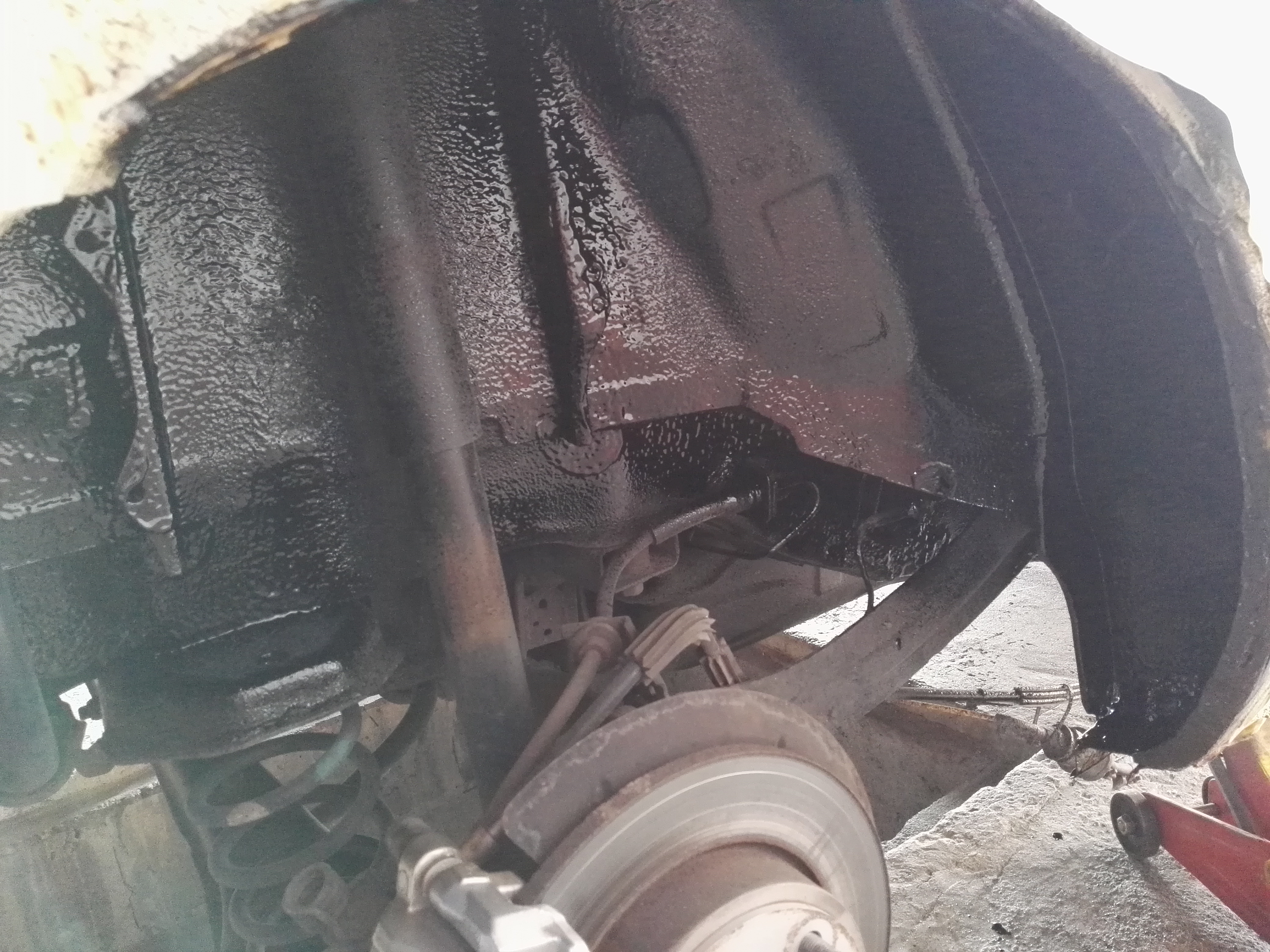

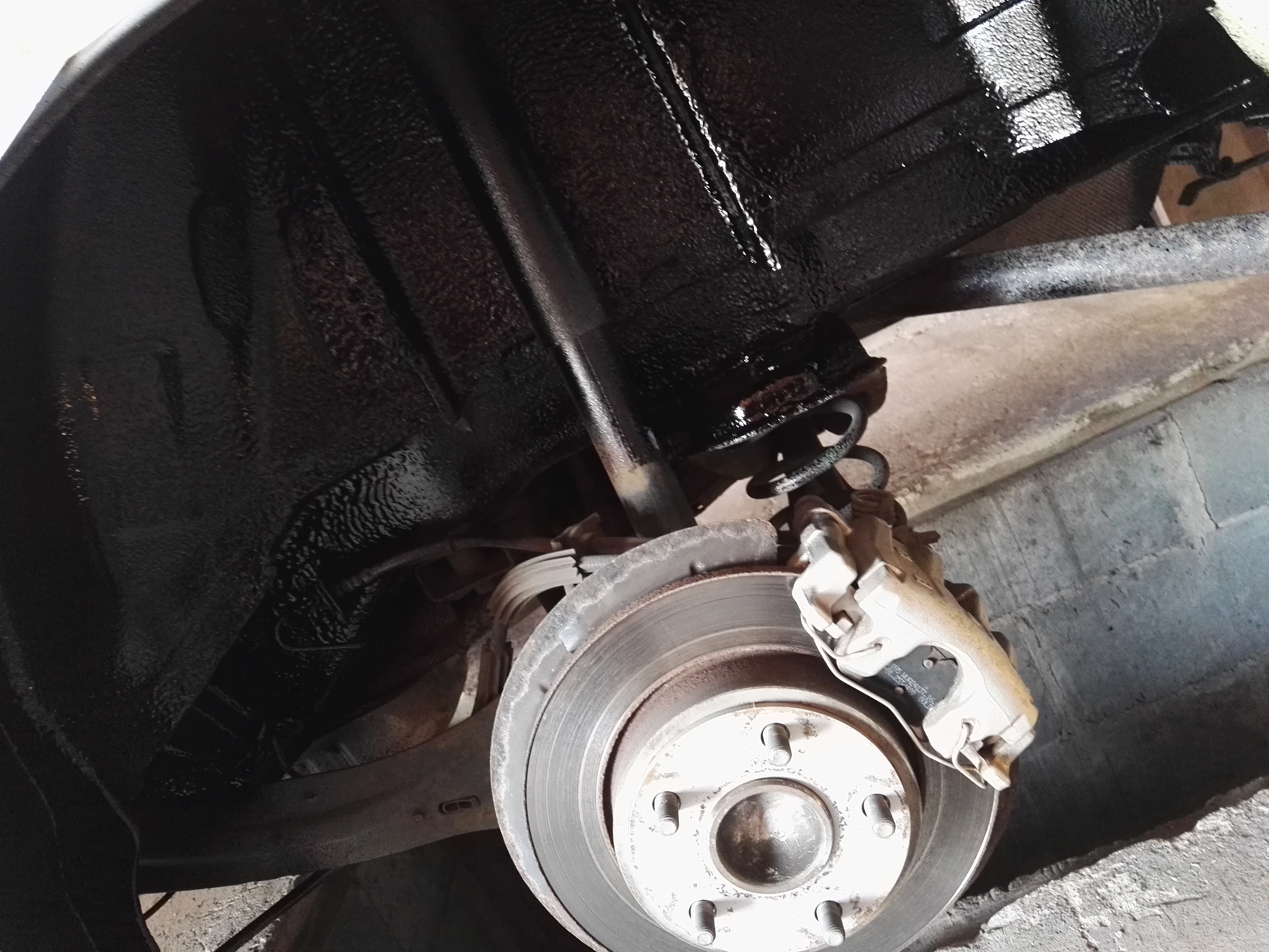

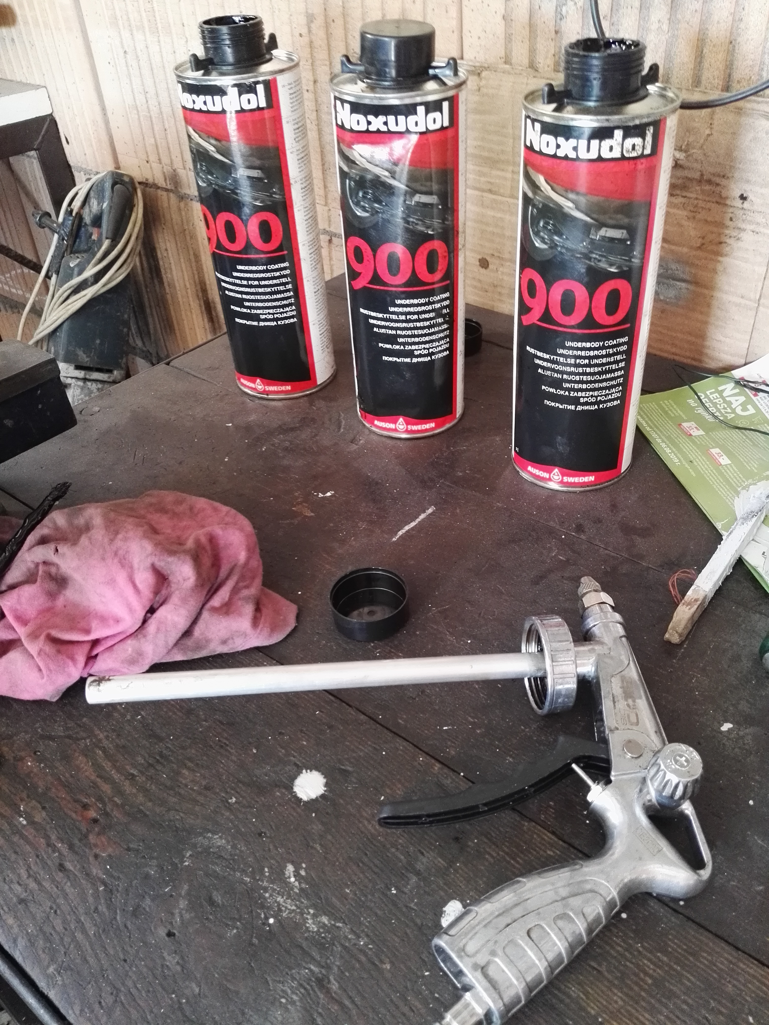

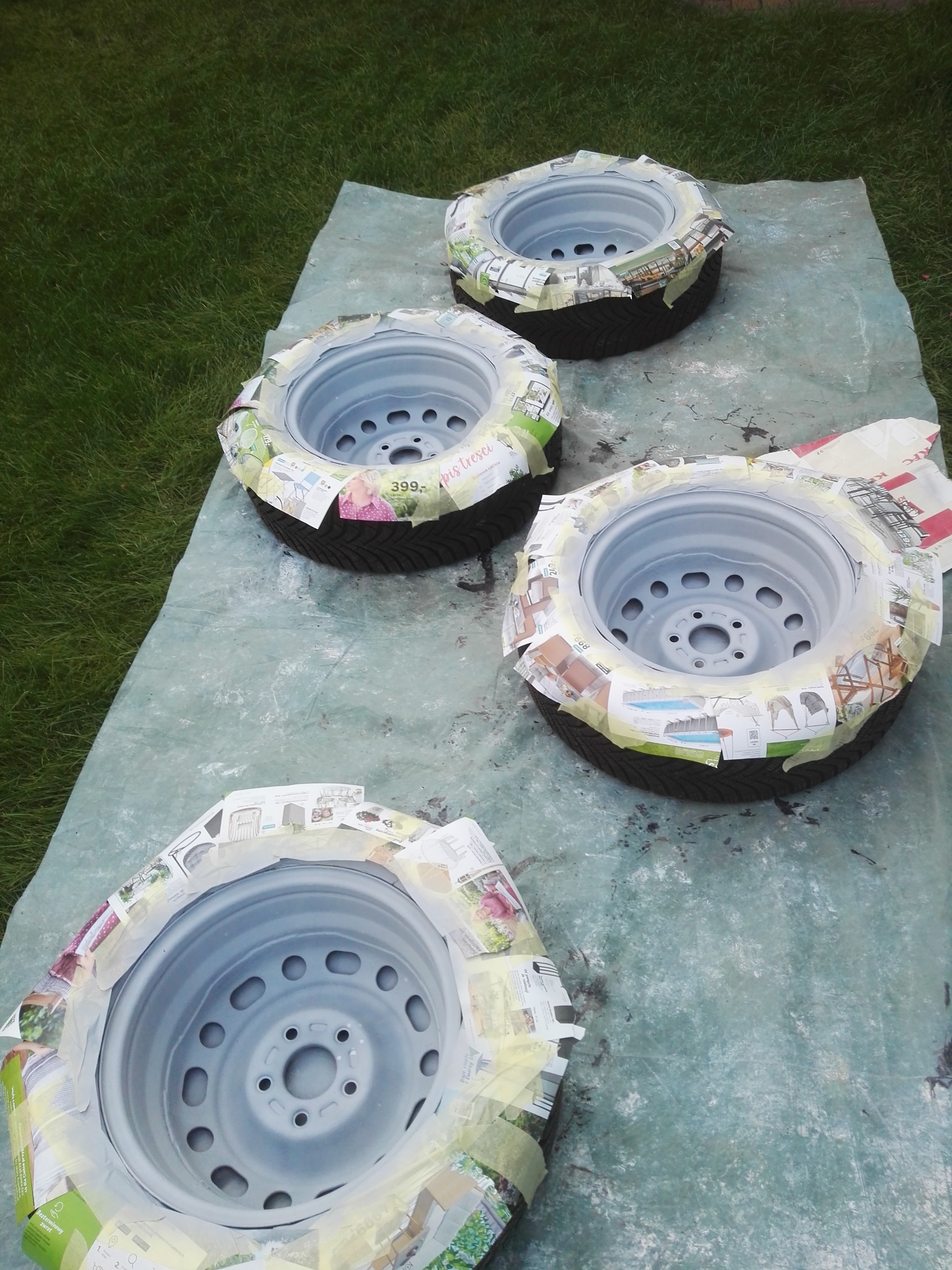

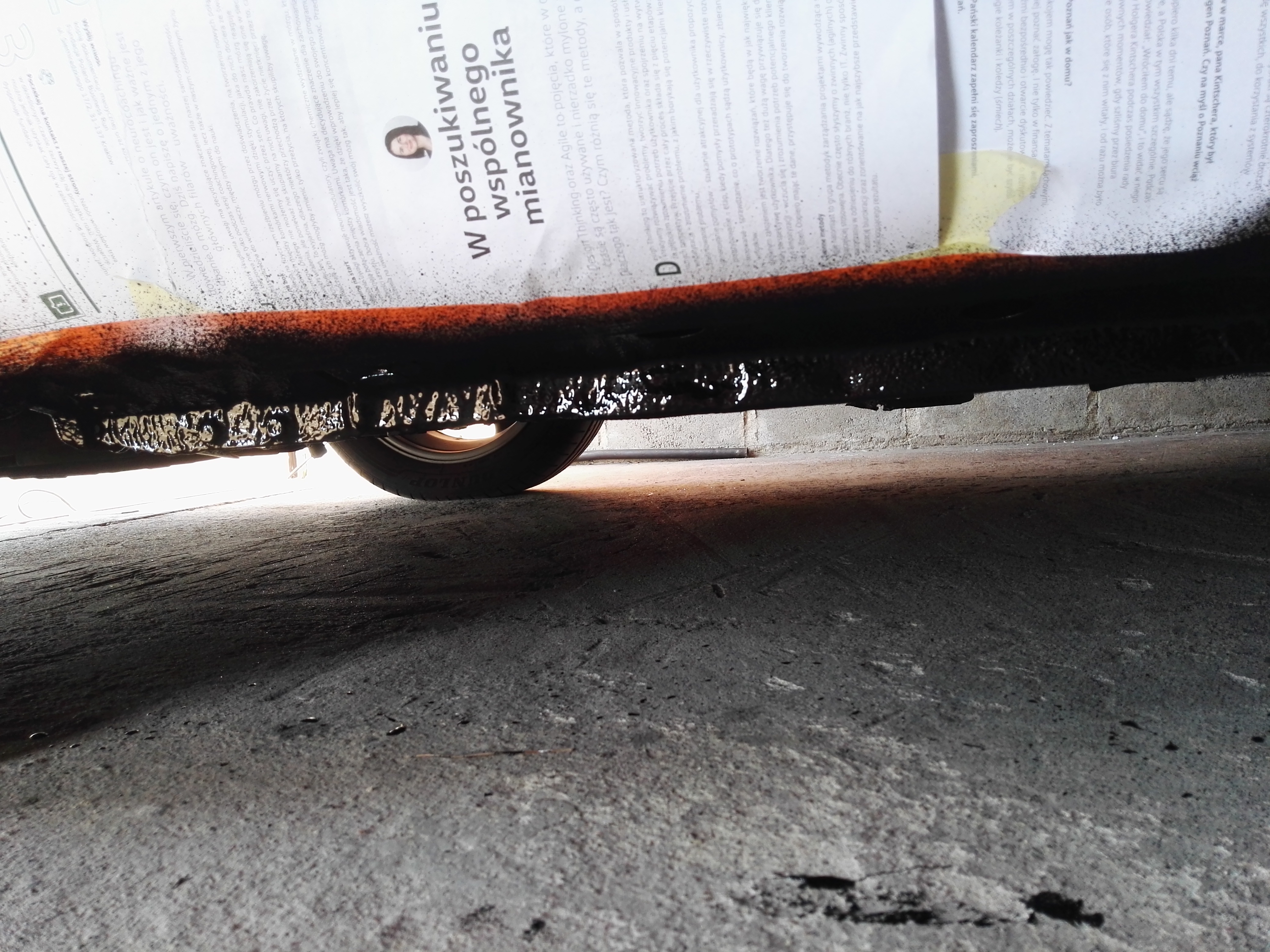

Najwięcej pracy było we wrześniu. Wraz z ogromną pomocą mojego teścia, wzięliśmy się za konserwację podwozia i walkę z wychodzącą rdzą na tylnych nadkolach. Sporo czasu spędzonego pod autem, by należycie przygotować podłożę do naniesienia podkładu epoksydowego i następnie warstwy preparatu do konserwacji podwozia. Miejscami nie było za wesoło z „rudą”. Ostro męczyliśmy sprzęt z drucianymi szczotkami kątowymi i końcówkami z kamienia szlifierskiego. Na przygotowaną i oczyszczoną powierzchnię nałożony został środek odrdzewiający APP R-Stop (dla spokoju sumienia). Jako podkład posłużyły dwie warstwy Inter Troton Epoxy, czyli podkład epoksydowy, mający się cechować bardzo dobrą odpornością antykorozyjną. Środek właściwy, wykorzystany do zakonserwowania mojego podwozia, to Noxudol 900. Poszły 3 puszki na podwozie, wnęki tylnych nadkoli oraz progi, tworząc lepką czarną warstwę, która swoją klejącą cechę utrzymywała przez wiele miesięcy. Zajęliśmy się również profilami zamkniętymi – do tego użyliśmy Valvoline Tectyl ML.

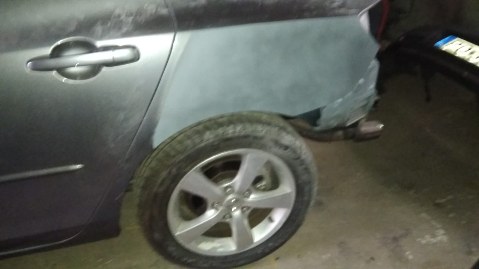

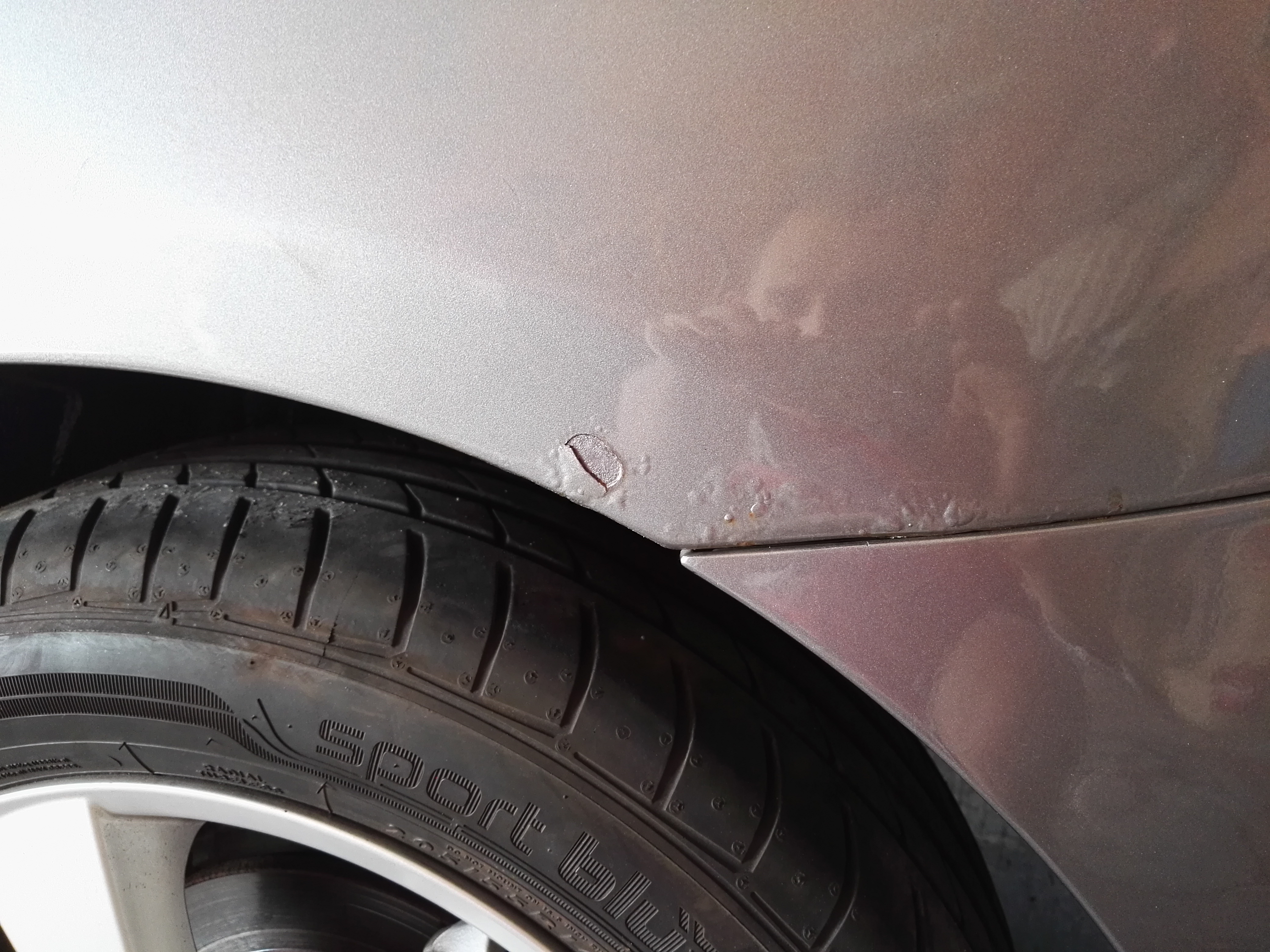

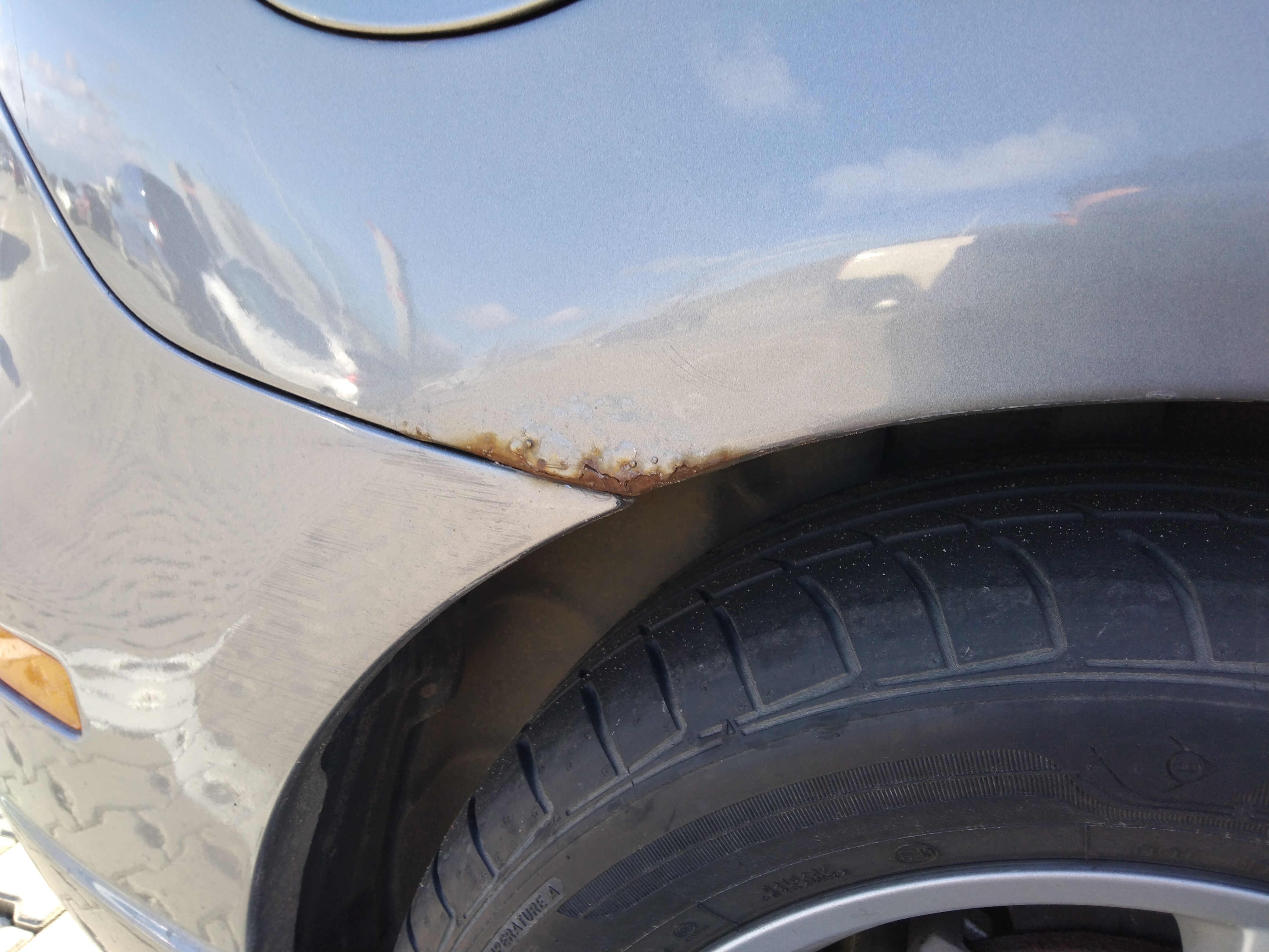

Druga kwestia walki z rdzą to pozbycie się ognisk korozji na lewym tylnym błotniku (wraz z na szybko „zapudrowanym” jednym większym bublem). Mimo wcześniejszemu oczyszczeniu obu tylnych błotników w styczniu 2018, przy lekkim wystąpieniu „purchli” i polakierowaniu na nowo (wraz z drażniącą mnie różnicą w odcieniu lakieru – no cóż, wyszło, jak wygląda kwestia z dopasowaniem odcienia lakierów w mieszalniach), na lewym błotniku wyszło „rude badziewie” na nowo. W tym przypadku żądnych półśrodków – blacharz i lakiernik – wycięcie zarażonej blachy i wspawanie nowej reperaturki. Na szczęście tym razem udało się o lepszy dobór odcienia lakieru. No i oby na jak najdłużej pozostał zdrowy element!
Moim zdaniem cała konserwacja to było konkretne przedsięwzięcie, zrobione w dużej mierze własnym wysiłkiem. Tym bardziej wiążę z tym nadzieję, oby posłużyło na jak najdłużej...

Jak Ci siedzą koła z tymi dystansami... szukam do siebie, ale po 10 mm na stronę

Wpasowały się bez problemu – zarówno długość fabrycznych szpilek, jak i kołnierz centrujący są dla dystansów 5 mm neutralne. Przy przelotowych 10 mm możesz mieć już mało wystającego kołnierza (a nie ma 10 mm dystansów z kołnierzem) i do sprawdzenia czy nominalna liczba obrotów na standardowych szpilkach jest zgodna (dla M12x1.50 przynajmniej 6,5 obrotu – ok.10 mm gwintu) – jak nie to wymiana szpilek na dłuższe.

Wiem wiem, już się doedukowałem że nie ma 10mm. Więc zamówione są 5mm
Też inaczej to siądzie na większym kole

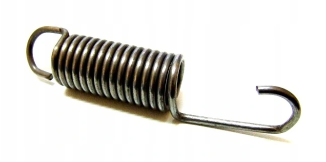

Małe uzupełnienie do wcześniej opisanych prac z 2019 roku: taka pierdoła – sprężynka powrotna pedału sprzęgła.
Wyskoczyła mi kiedyś podczas jazdy, gdyż pękła na górnym załamaniu. Jazda bez niej co prawda możliwa, ale nieco uciążliwa. Wymieniona została w przysłowiowym „międzyczasie” podczas akcji ‘konserwacja podwozia’. Niby banał, a sporo się trzeba była nagimnastykować, by ją zamontować.

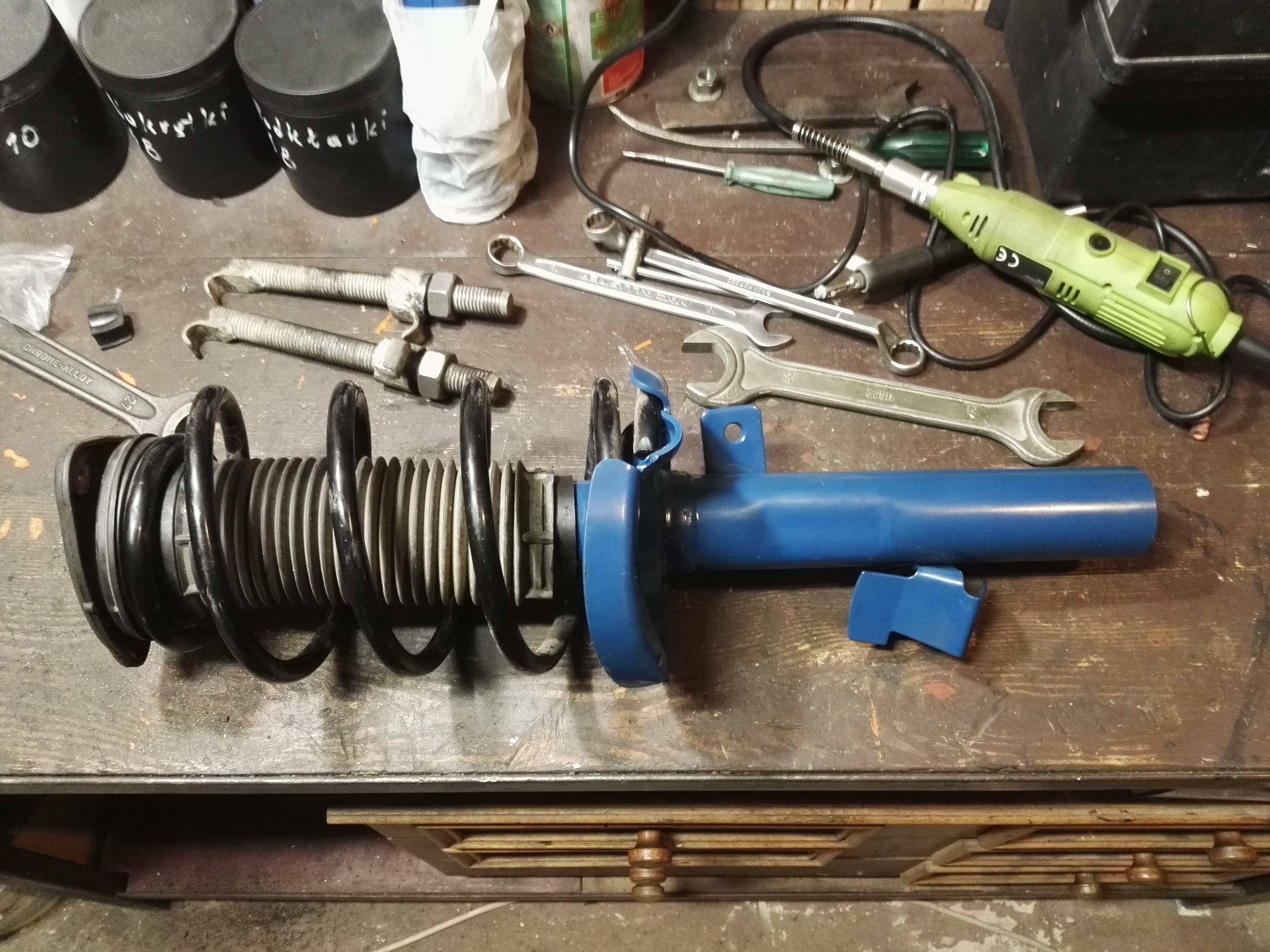

Początek roku 2020, poza standardową wymianą oleju wraz z filtrami, to trochę pracy z przednim zawieszeniem. Do wymiany były wylane przednie amortyzatory. Dłuższy czas rozważałem, jakie amortyzatory wybrać. Można było pójść w klasykę i zamontować KYB 334700/1. Wybór ostatecznie padł na MEYLE 35-26 6230000/1. Do dziś sprawują się bez zastrzeżeń
Przy okazji zostały również wyczyszczone i nasmarowane łożyska pod poduszkami amortyzatorów.

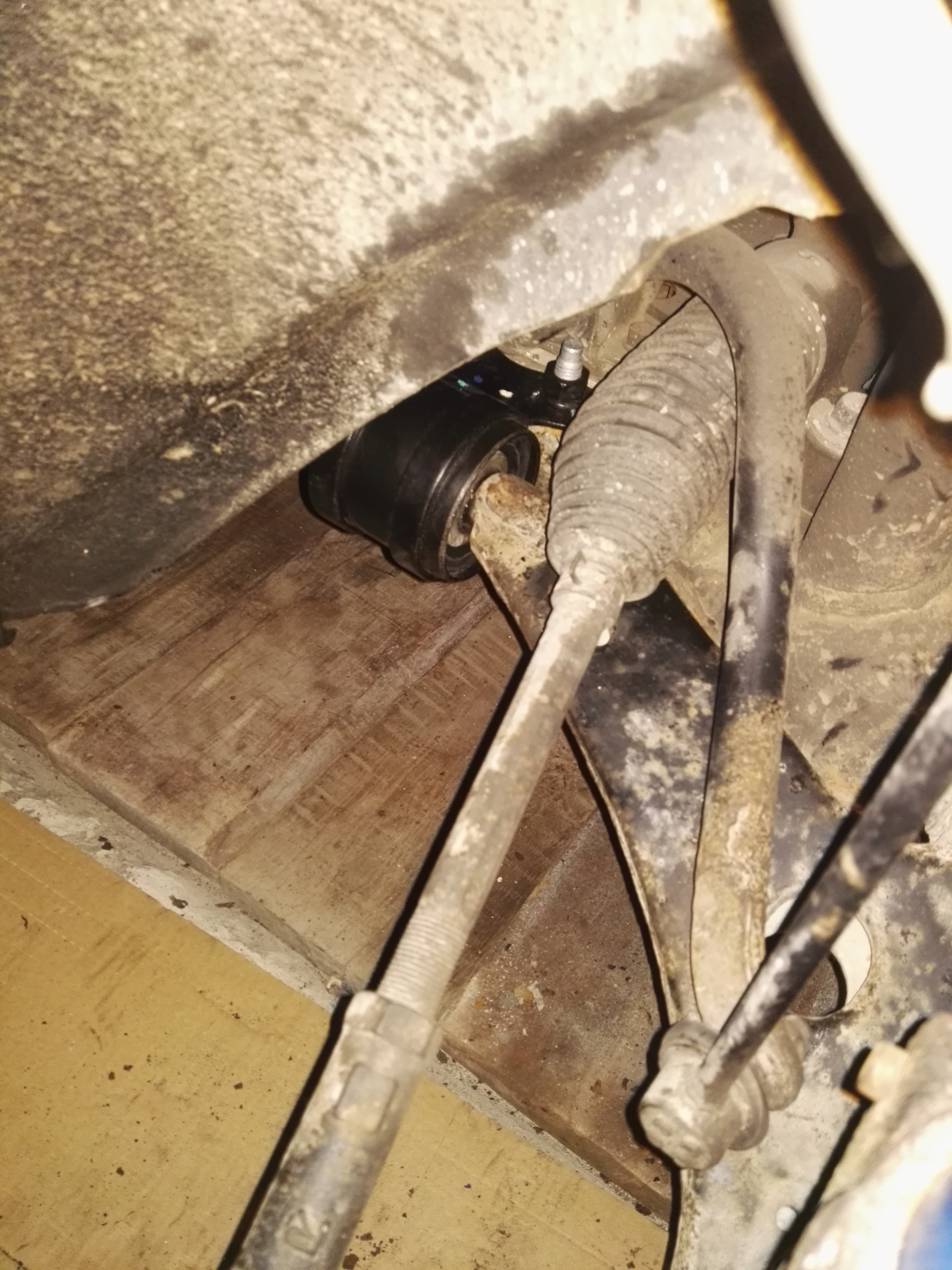

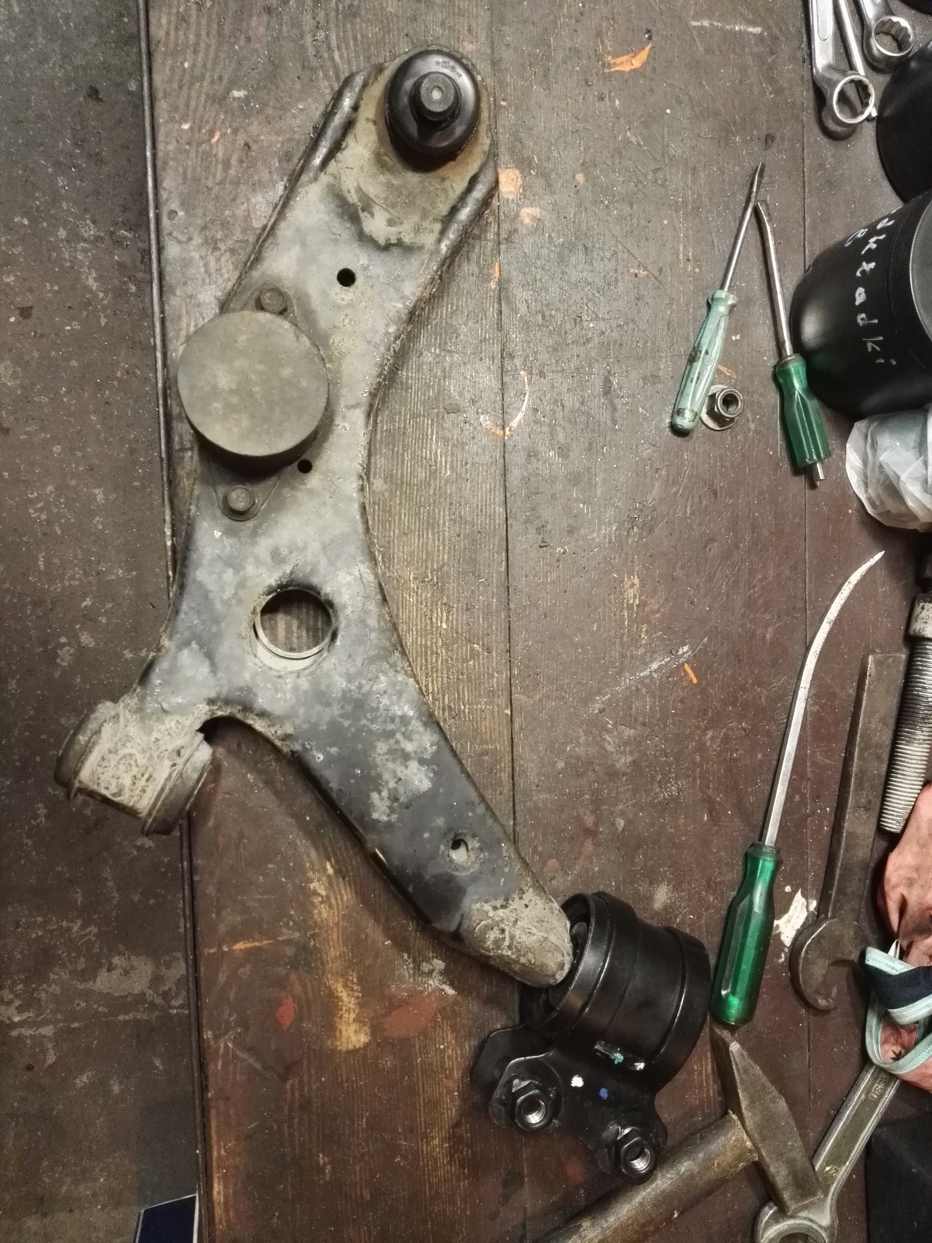

Wymienić również trzeba było zużytą tylną tuleję prawego przedniego wahacza na nową (Febi Bilstein 32418). Aby zdjąć starą część musieliśmy opalić gumę – tak mocno była zakleszczona. Przy montażu nowej pomocna była prasa, ale i również sam młot sporo podziałał

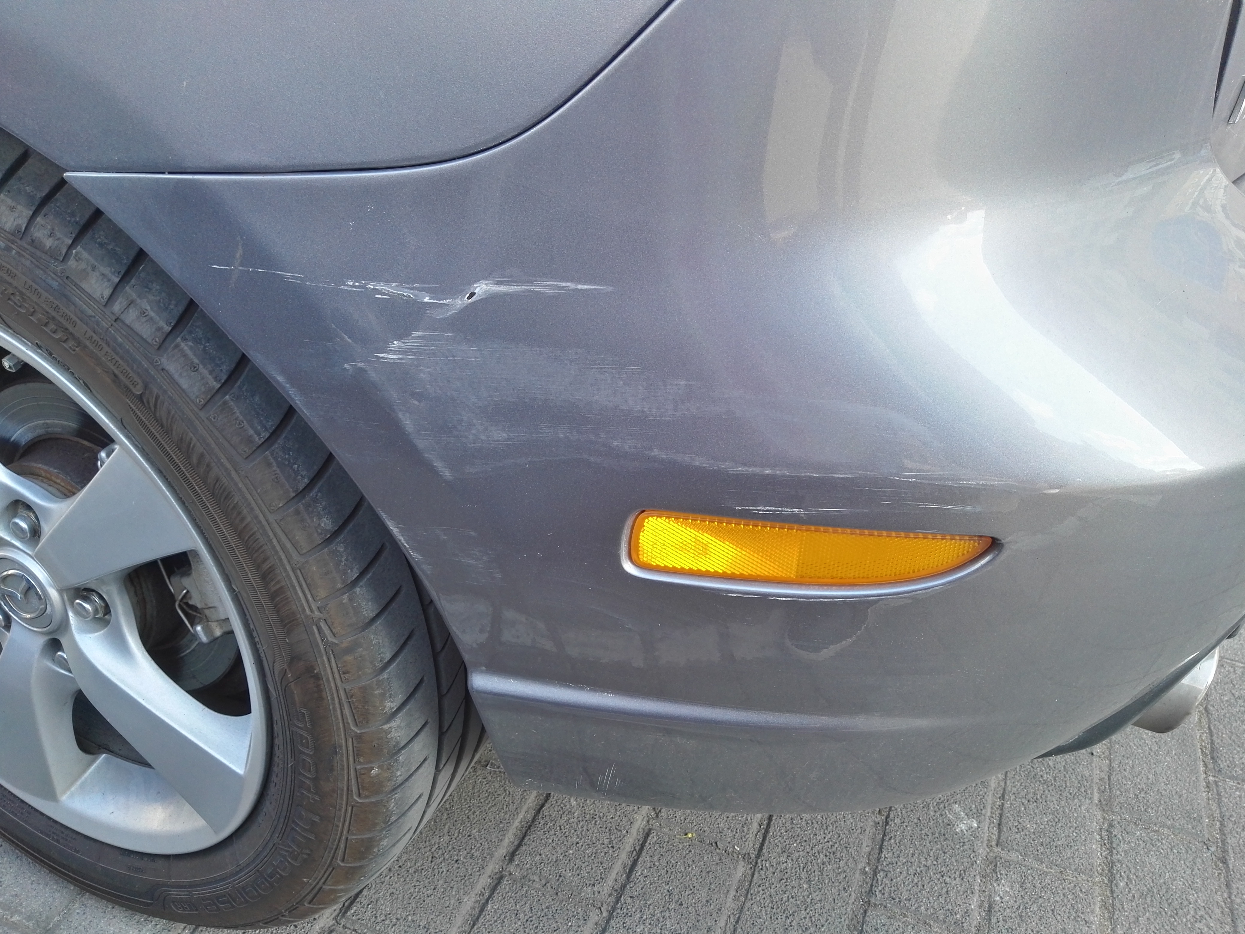

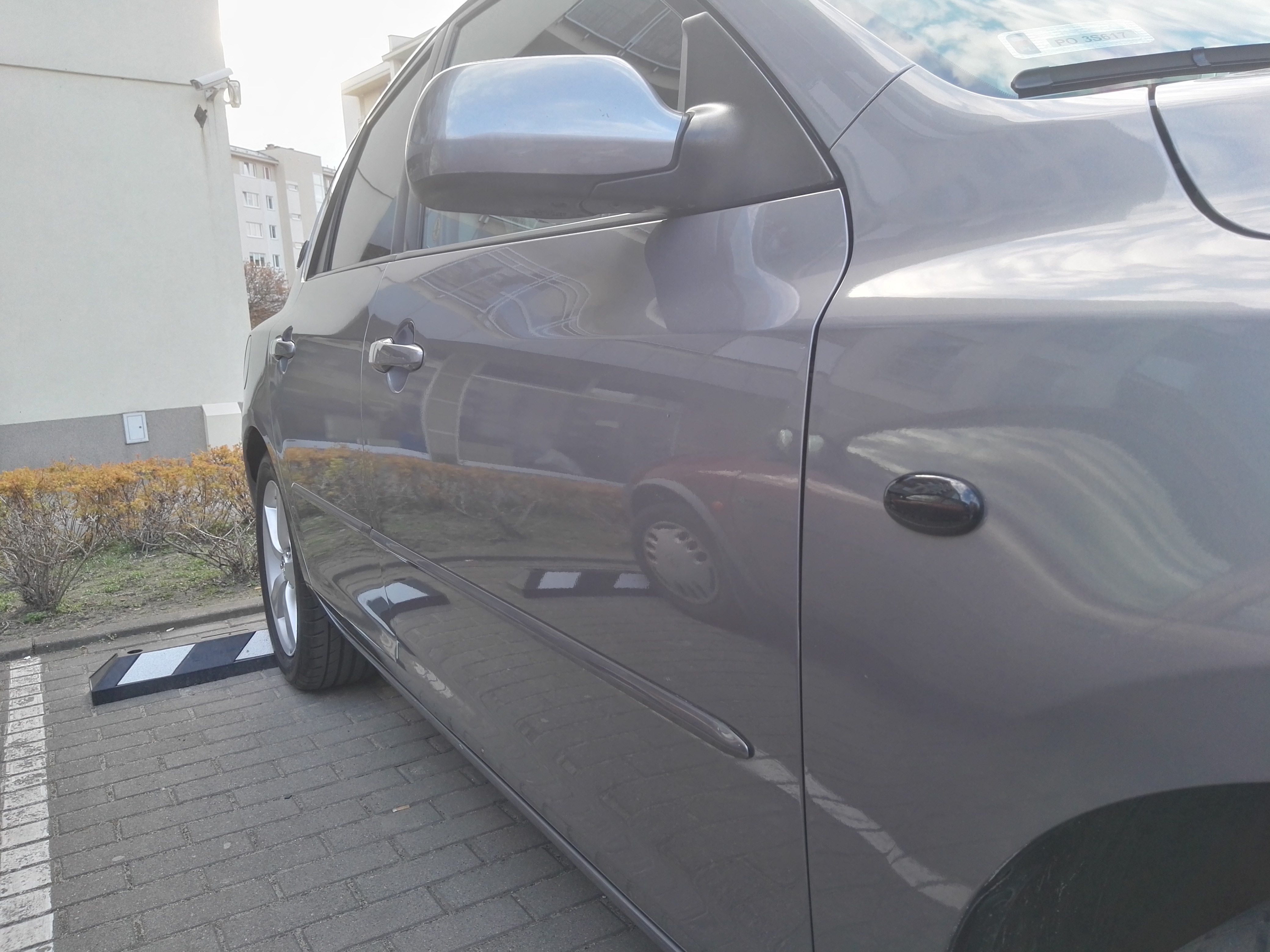

Na początku maja przerysowano mi podczas postoju pod blokiem tylny zderzak z lewej strony
Oczywiście winny się nie znalazł, nawet mimo monitoringu na osiedlu…

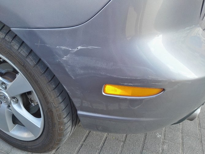

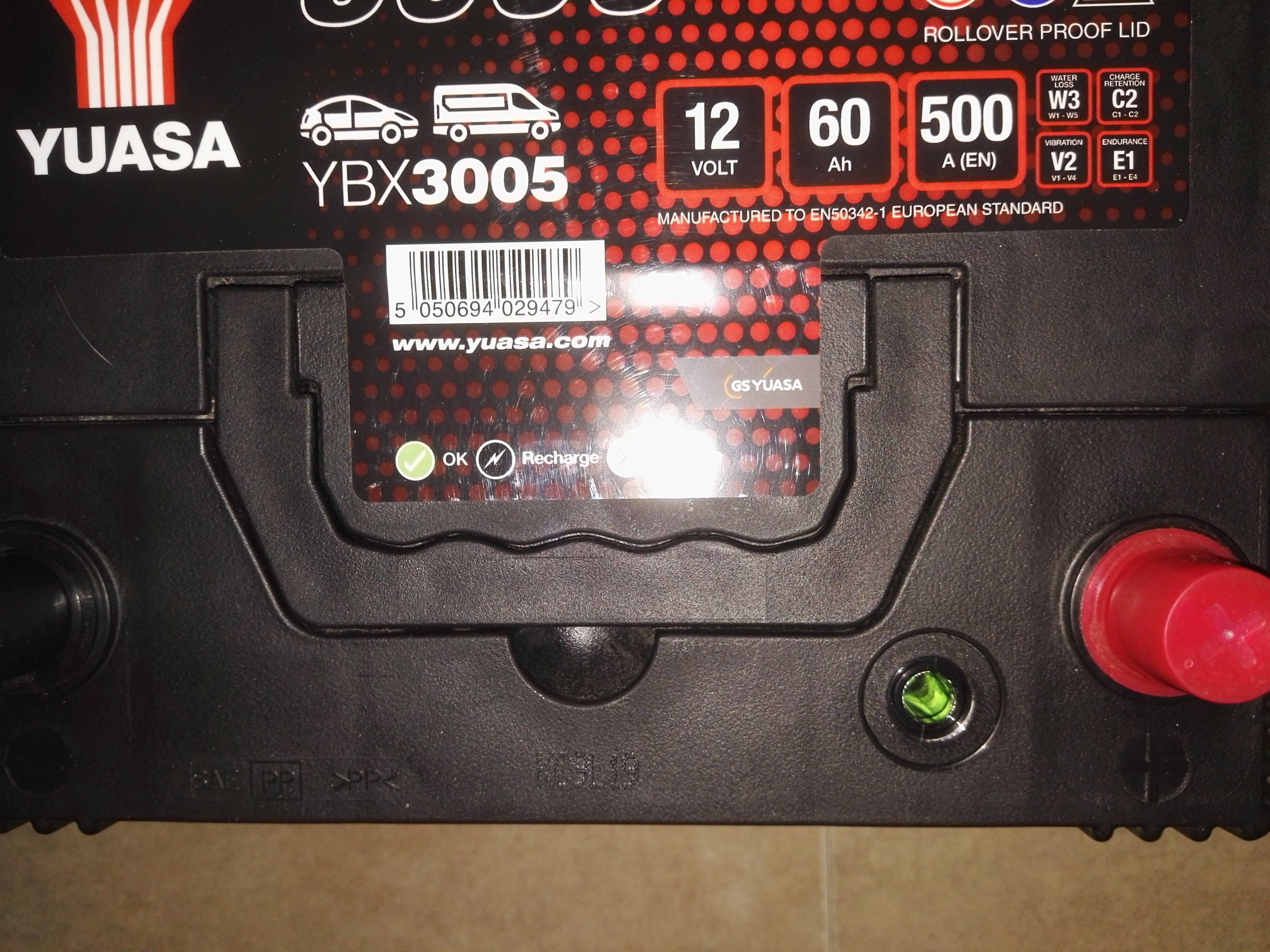

Nowy akumulator – YUASA YBX3005 12V 60Ah 500A.

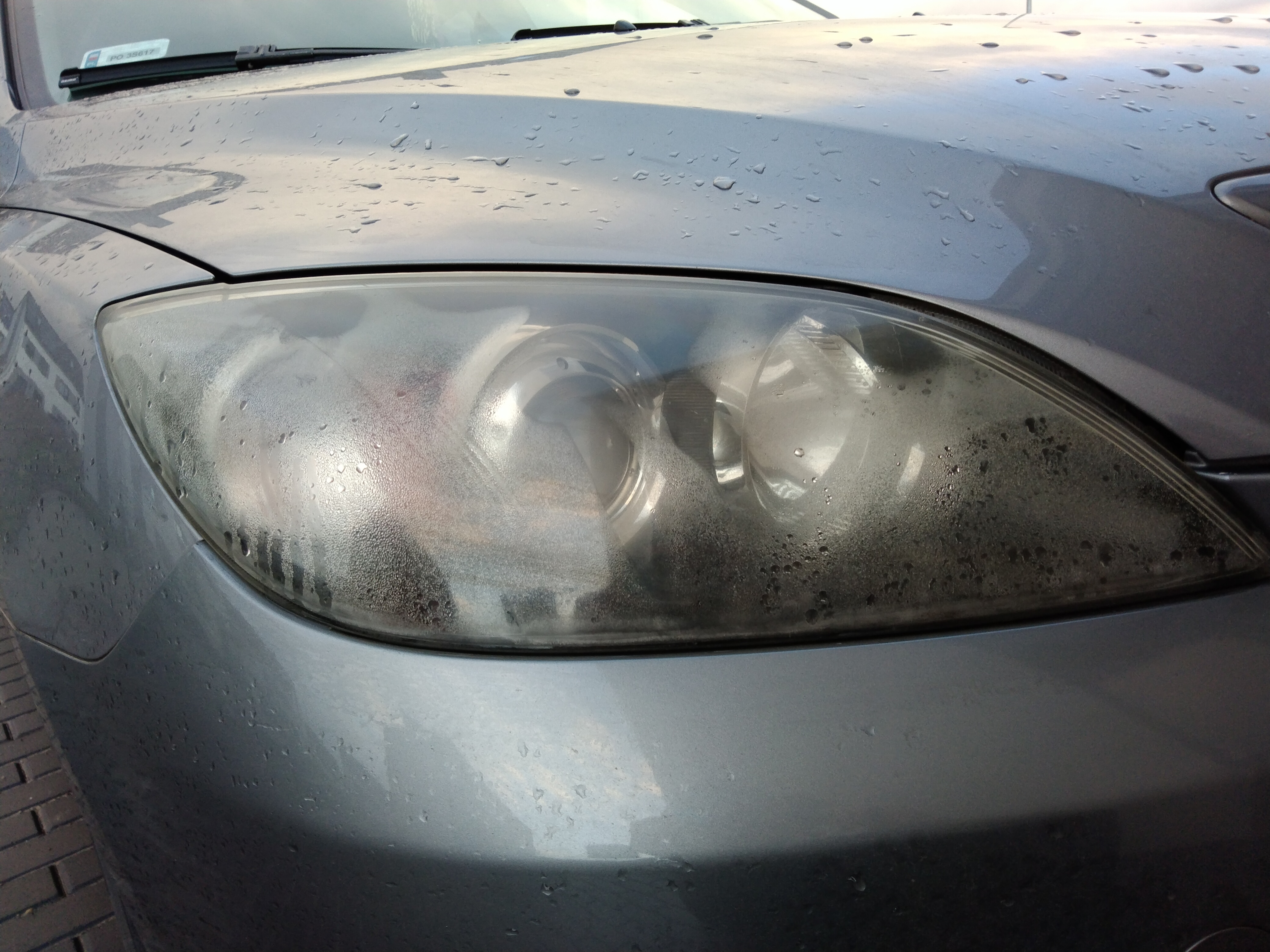

Naprawa zaparowanego przedniego reflektora. Doszło do jakiegoś rozszczelnienia. Szybko pomogła znaleziona lokalna firma.

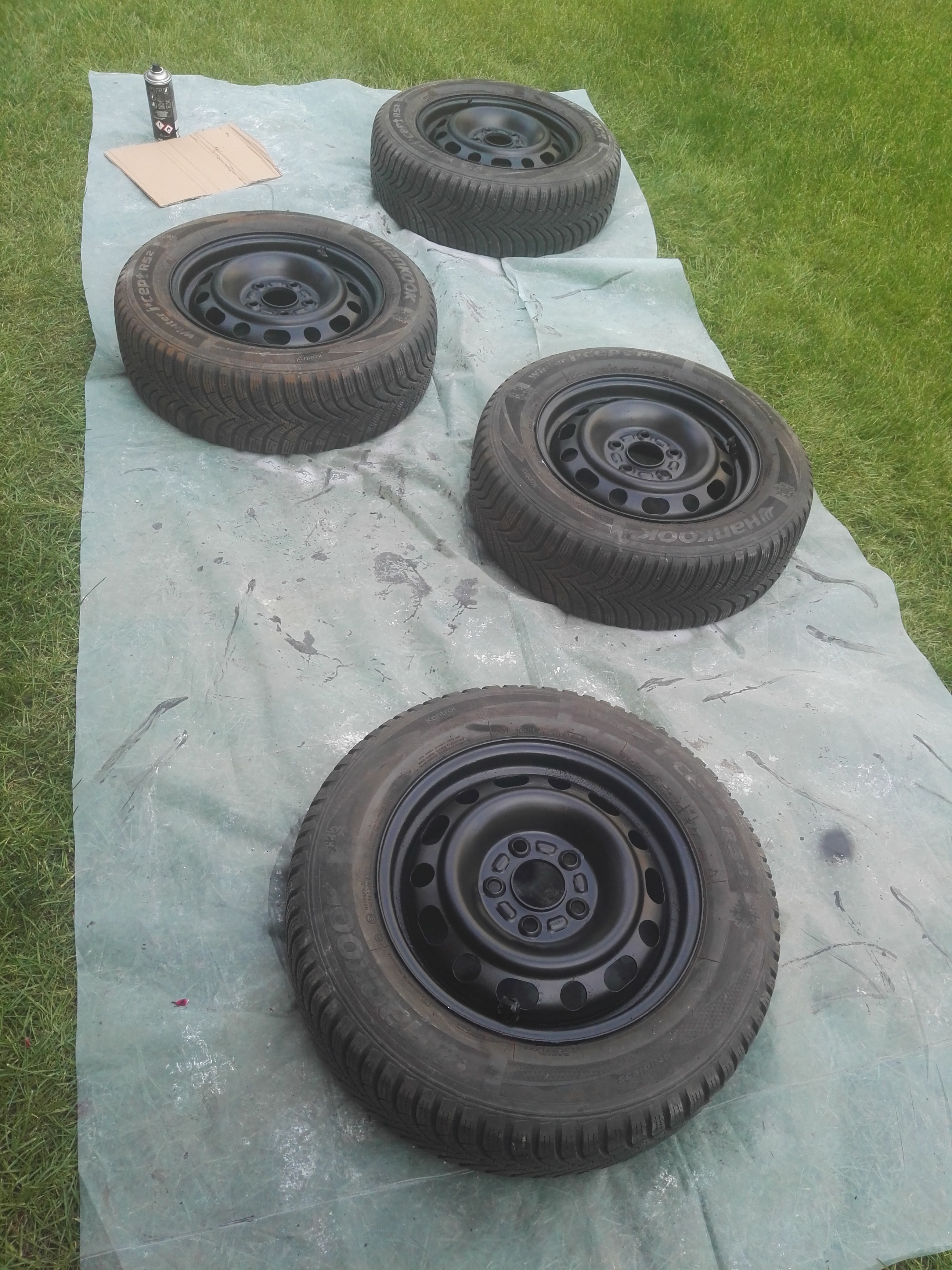

Felgi stalowe (do opon zimowych), które w międzyczasie doczekały się we własnym zakresie małej regeneracji, otrzymały nowe czarne kołpaki – teraz jest w pełni BLACK ENERGY!

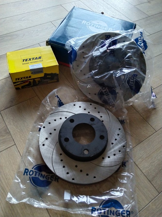

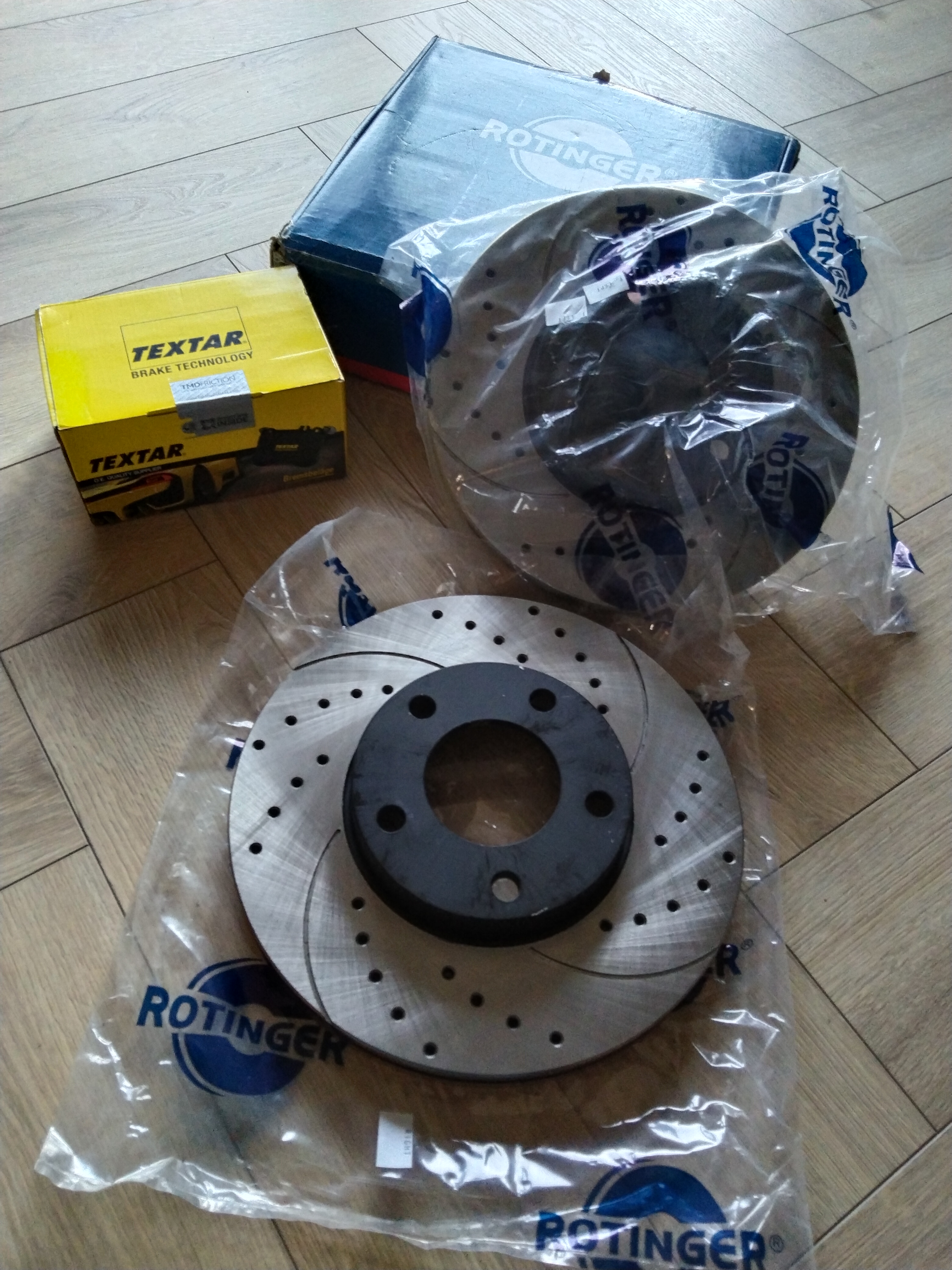

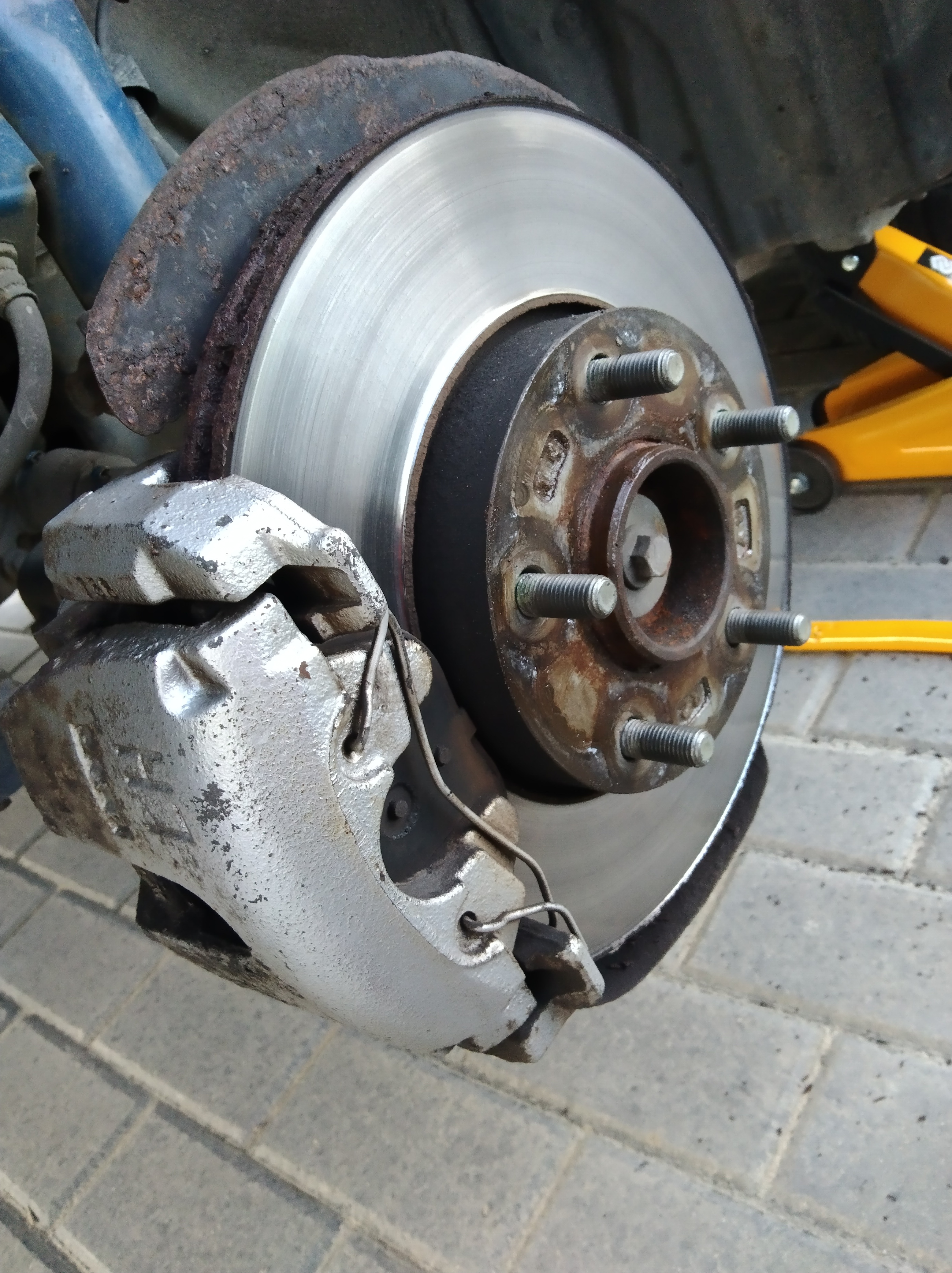

Pod wymianę klasyfikowały się też już przednie hamulce (wymiana tarcz i klocków hamulcowych).
Trafiłem okazjonalnie na wentylowane tarcze z nawierceniami firmy ROTINGER: 2877-GL T5.
Klocki hamulcowe: TEXTAR 2372301 (mimo kilku niekorzystnych opinii – nie piszczą i jakoś mocno nie pylą).

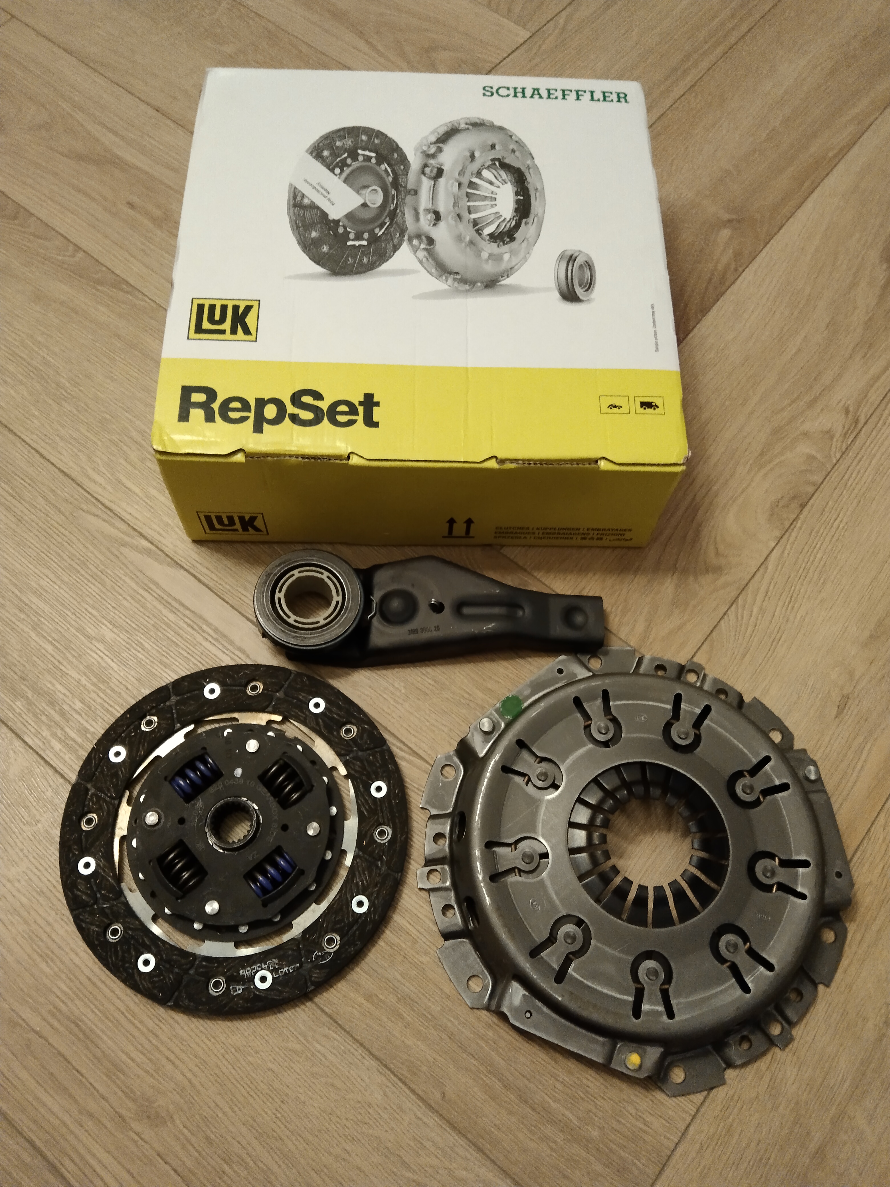

Wymiana sprzęgła. Zestaw: LUK 620 3234 00.
Widocznie przekroczenie znamiennego przebiegu 200 tys. niesie za sobą już tą konieczność. Ślizganie sprzęgła rozpoczęło się niemalże idealnie tuż po osiągnięciu tej liczby.
Przy wymianie okazało się, że niezbędny będzie również nowy przewód wysprzęglika (stary przerdzewiał na końcówce). Z powodu braku zamienników poszła część OEM: MAZDA BP4K-41-380F.

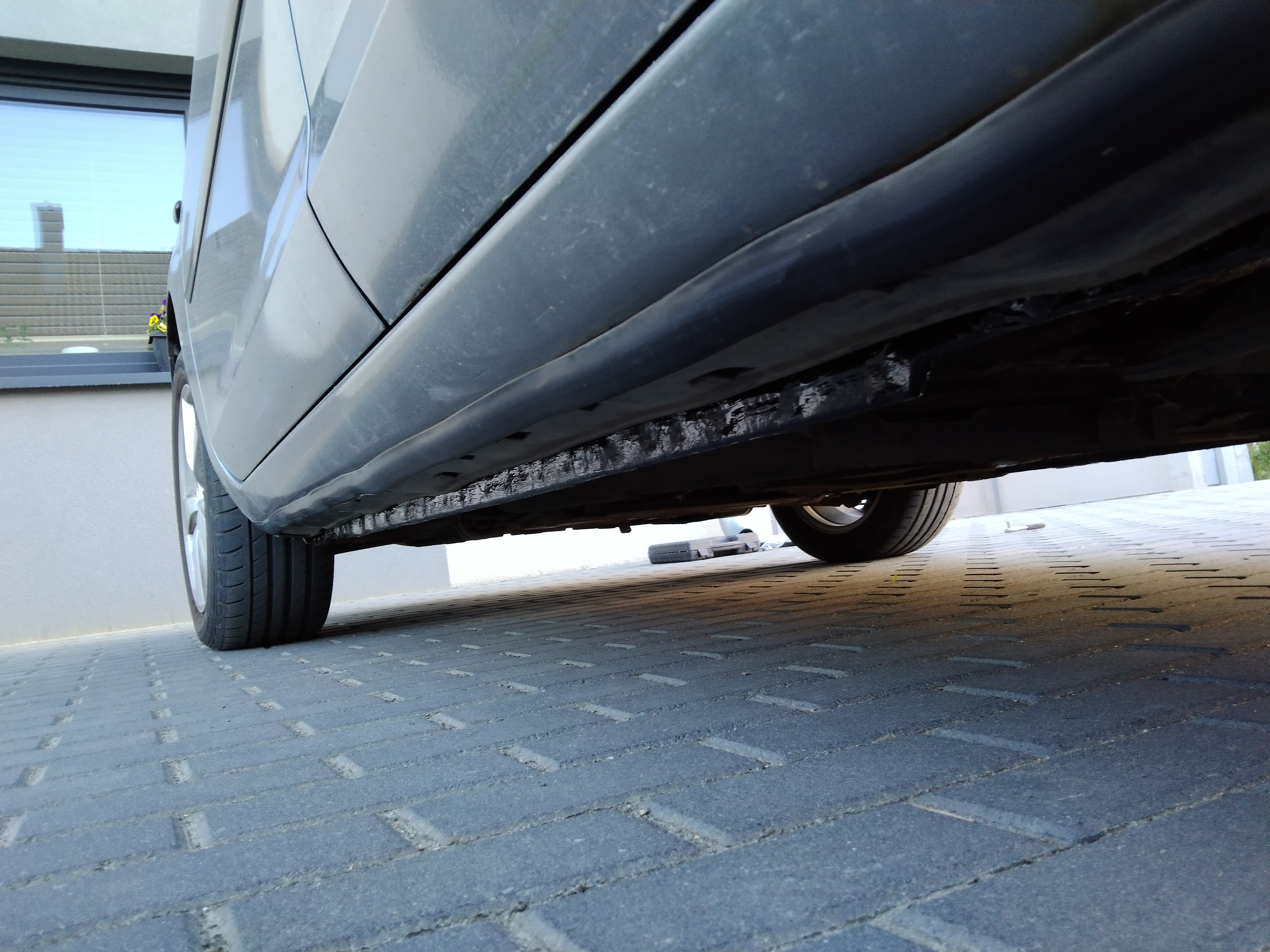

Konserwacja progów własnym sumptem pod domem.
Raczej bardziej rekreacyjnie, bo pewnie nie obejdzie się w najbliższym czasie bez interwencji blacharza. Prócz progów również i nadkola (mimo już wcześniejszych interwencji) wołają ponownie o wyzwolenie od rudej – reperaturki już zakupione.

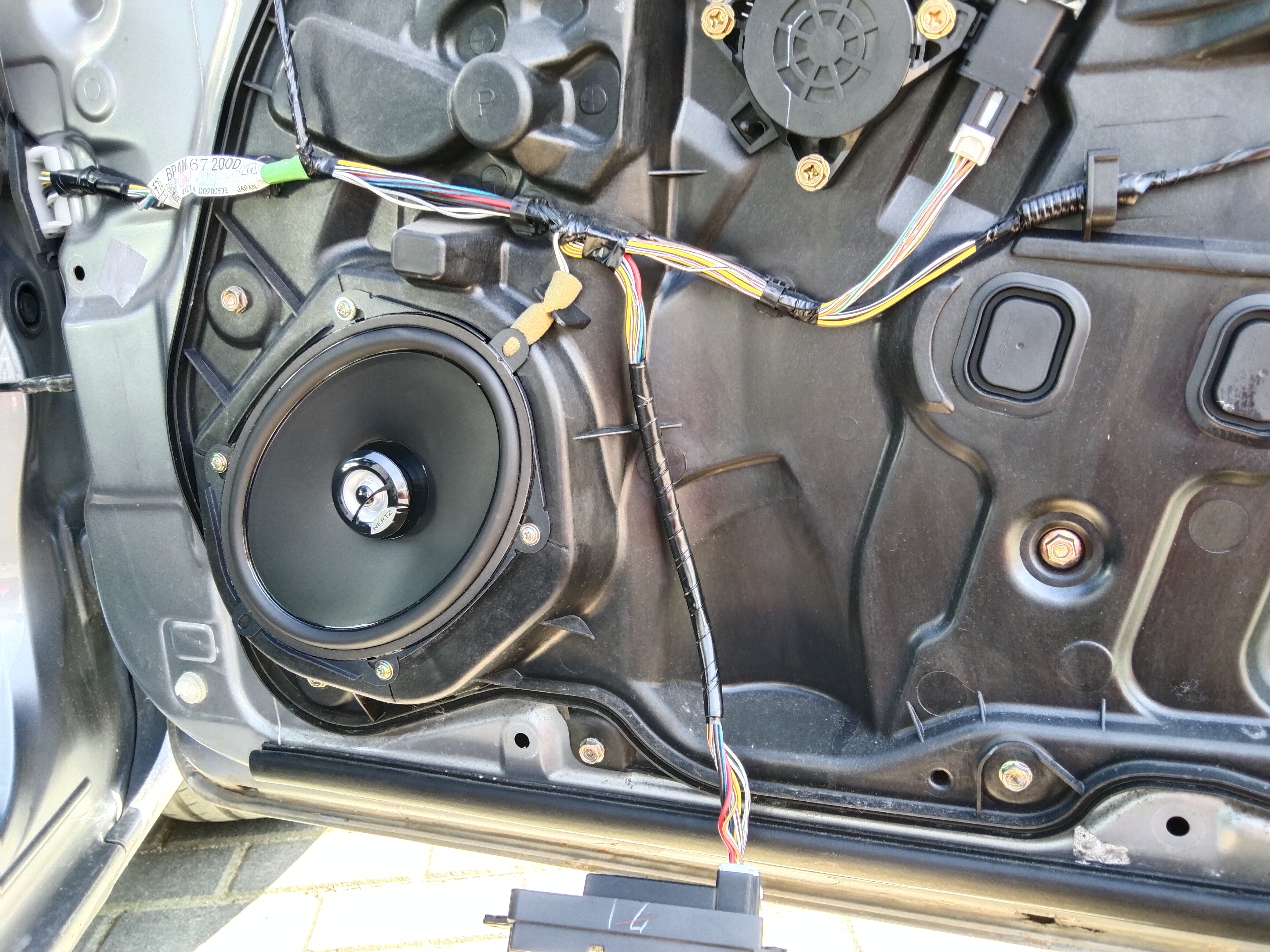

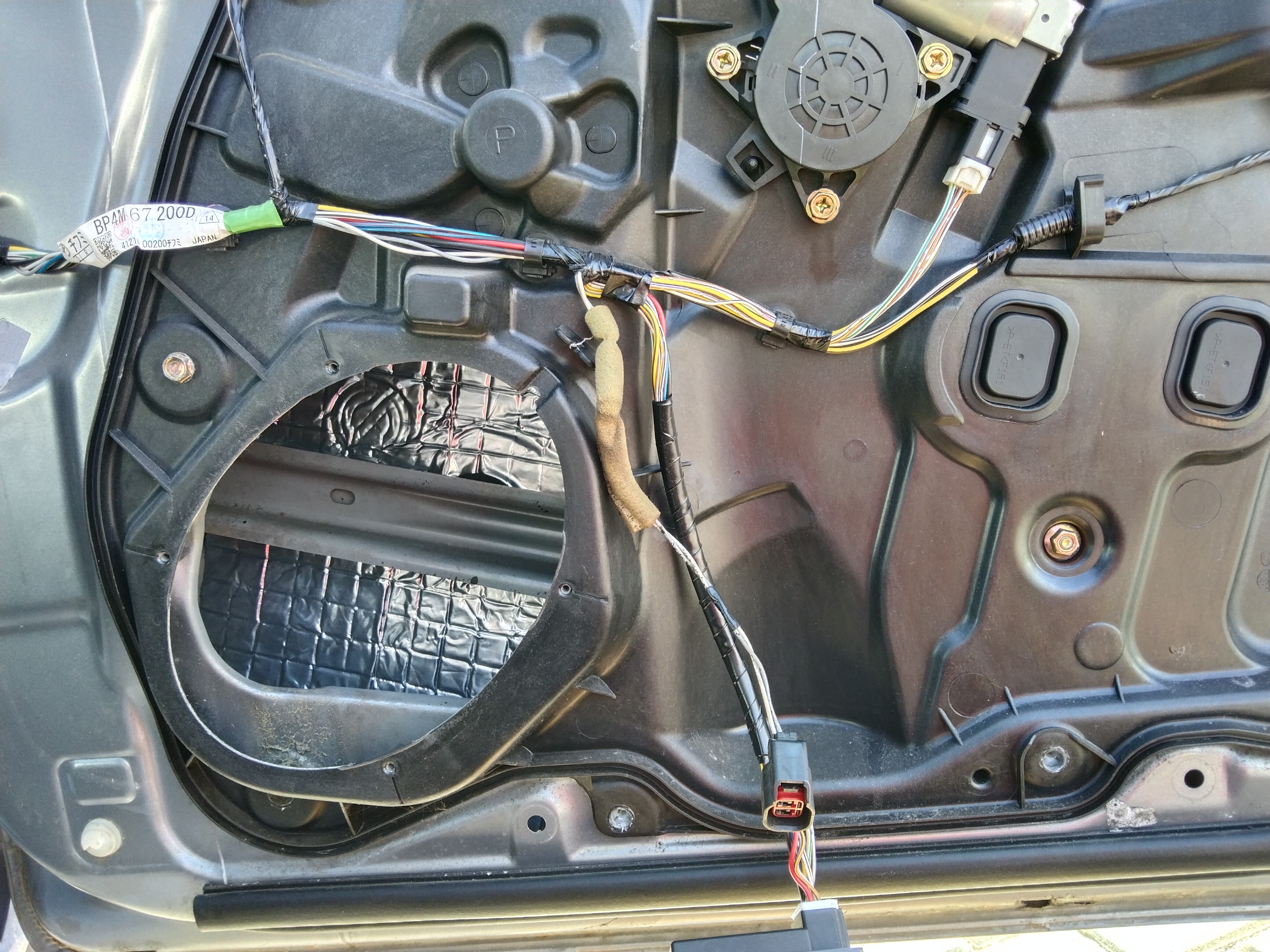

I na koniec miesiąca, w nagrodę za wytrwałość Mazdy, wymienione głośniki, bo prawy przedni już zaniemógł.
Głośniki przód 5x7: HERTZ DCX 570.
Szczerze powiedziawszy, to nie jestem jakoś szczególnie zadowolony z ich brzmienia – zwłaszcza w dolnych pasmach. Muszę ratować się ustawieniem EQ.
W drzwi weszły wcześniej maty wygłuszające: SILENT COAT GREEN 1,8 mm.

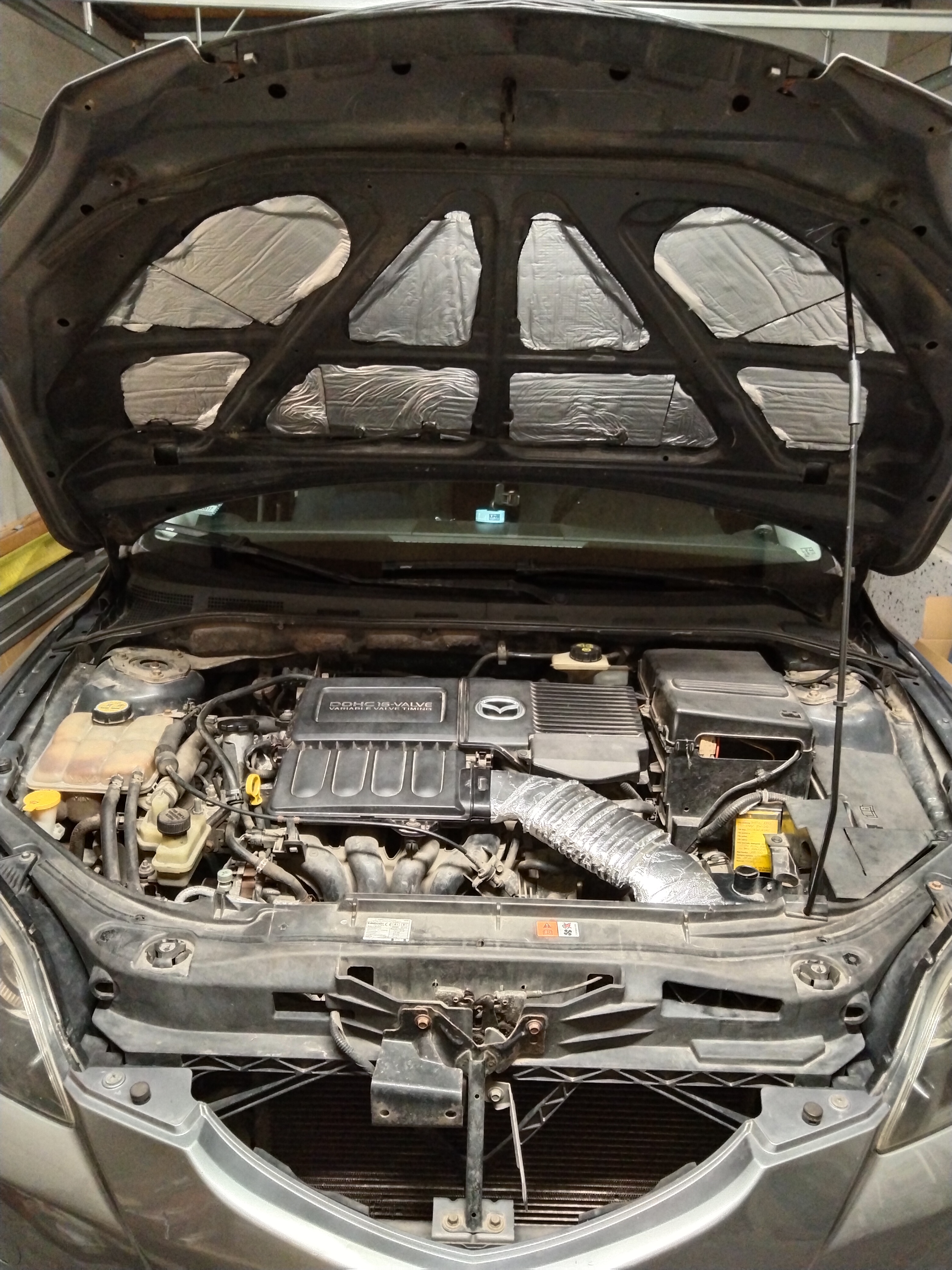

Prowizoryczne wygłuszenie maski (maty 5 mm) oraz oklejenie zmodyfikowanego dolotu powietrza taśmą termiczną (niech powietrze będzie chłodne).

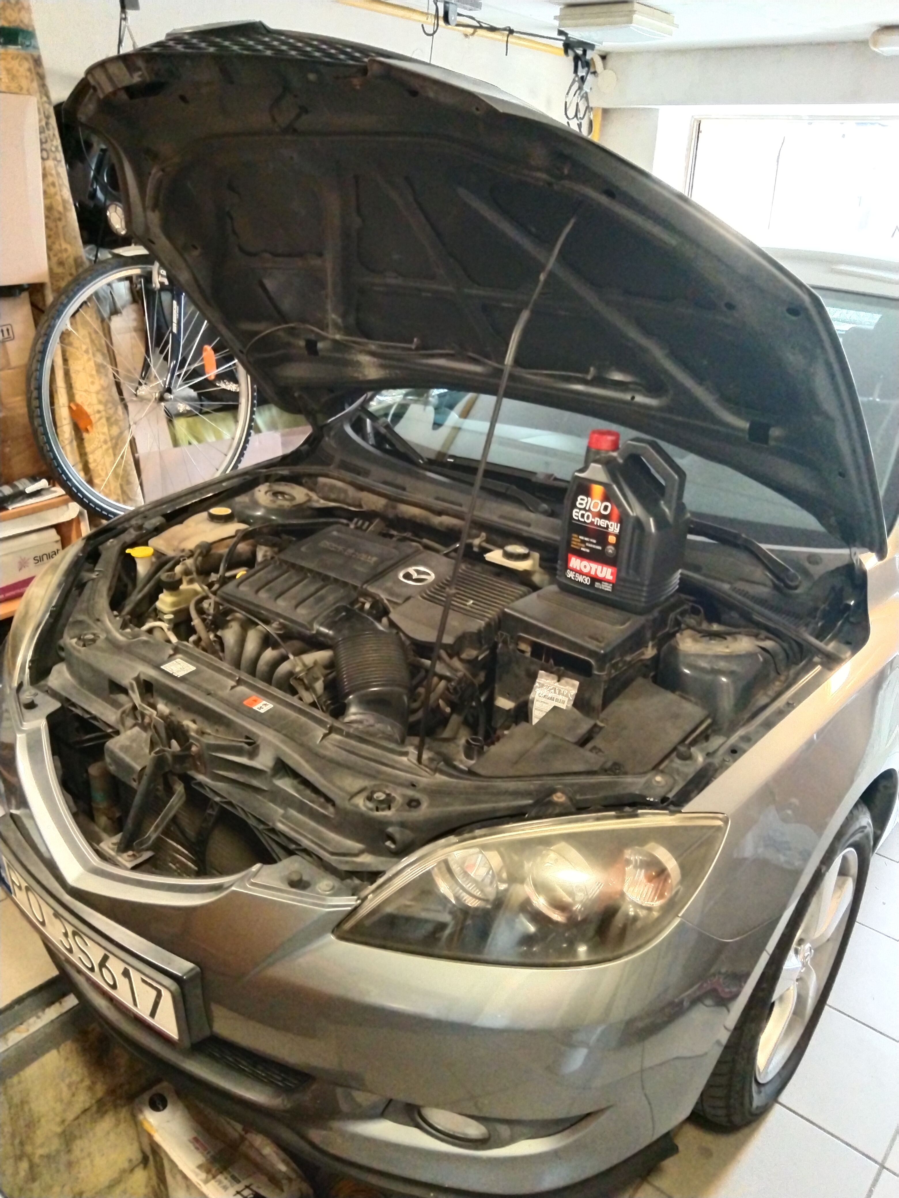

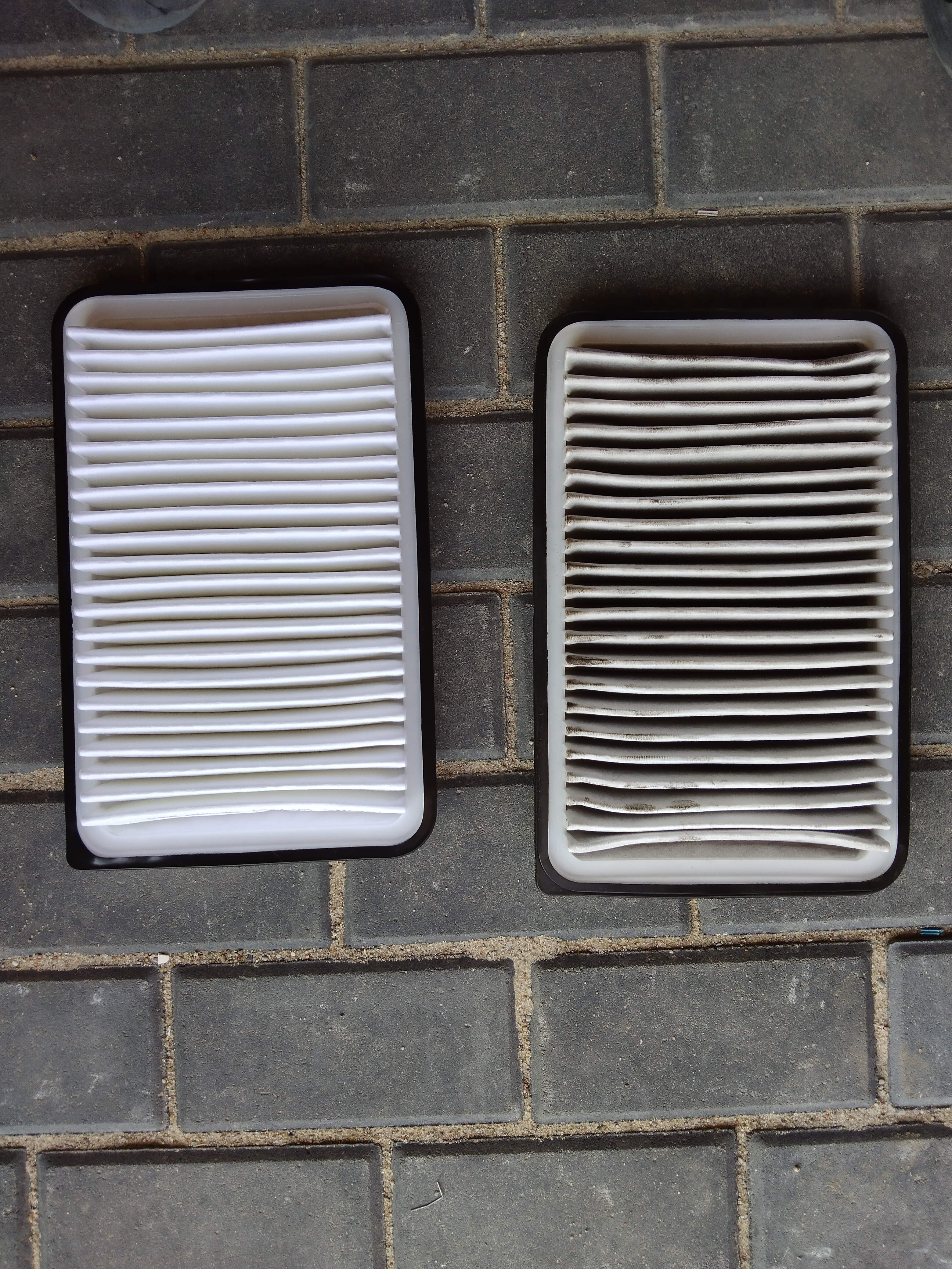

Systematycznie wymiana oleju (polegam już na Motul 8100 Eco-nergy 5W30) oraz filtry oleju/powietrza i ten nieszczęsny kabinowy.

Co do przednich tarcz i klocków, powinieneś być zadowolony.
Mam u siebie tarcze Rotinger GT do tego klocki textar q +
jeżdżą 5 ty rok.
Klocka ponad połowa, zero piszczenia, a pylenie praktycznie żadne
aczkolwiek pojawiło się delikatne bicie podczas hamowania.
Ten sezon je dojeżdżę i trzeba będzie zmienić
jeżdżą 5 ty rok.
