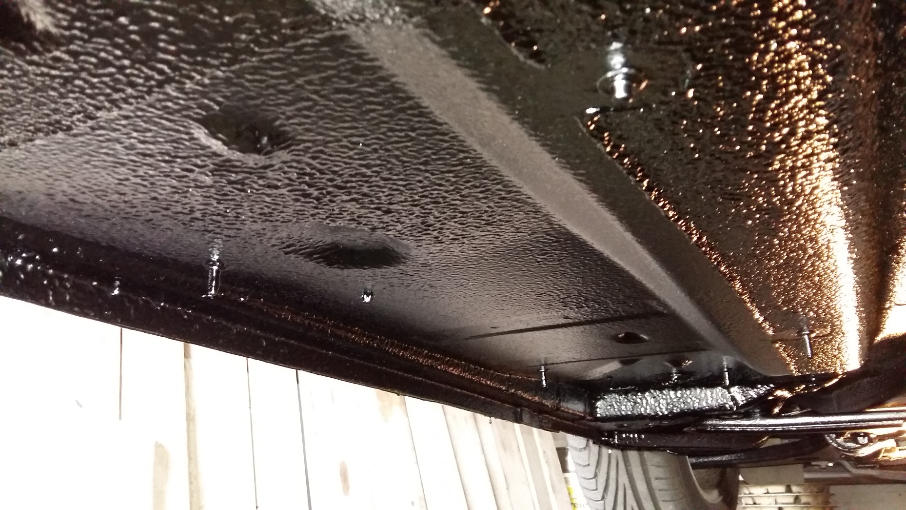

Przyszedł czas na konserwację podłogi w M3 :D
Prace trwały trzy dni.
Pierwszego dnia rozbieranie, czyszczenie i odrdzewiacz.
Drugiego dnia podkład oraz konserwacja.
Dzień trzeci to progi w środku i montaż.
Auto miało sporo nalotu rdzawego zwłaszcza z przodu tam gdzie podkłada się lewarek i tam gdzie brakuje osłony
Z tyłu podobnie, na szczęście wszystko udało się wyczyścić go gołej zdrowej blachy.
Rant progu od zewnątrz OK, pod listą progową OK.
Od środka miejscowe naloty.
Kilka fotek niestety tylko po zakończonej pracy.
Na dzień dzisiejszy muszę zmienić miskę olejową to lada moment może zacząć cieknąć olej ale wstrzymuję się z tym do wymiany oleju, mam nadzieje, że do października wytrzyma :D

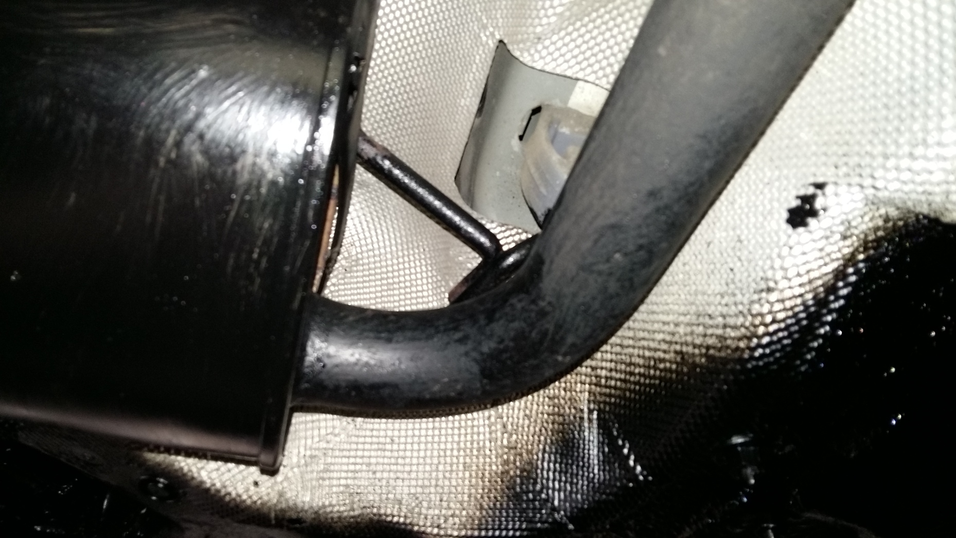

Wydech wyglądał kiepsko

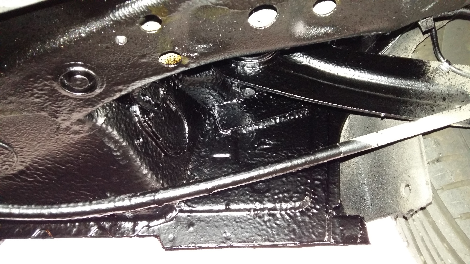

Najgorsze miejsce z tyłu

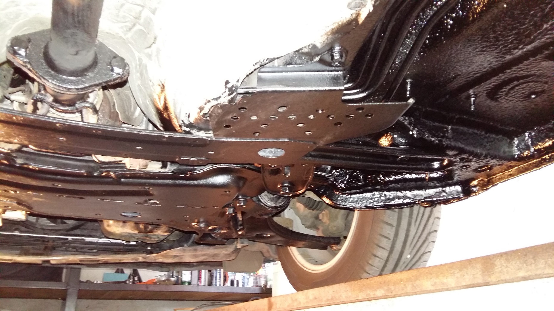

Po prawo najgorszy element przodu

Dobrze wykonana robota <spoko> Teraz uważaj, żeby w upalne dni nie zaczęło Ci kapać spod samochodu. U mnie dziś zaczęło wyciekać zabezpieczenie z profili zamkniętych, aż strach pomyśleć jaka tam musi być temperatura. BTW chyba nie malowałeś tym tłumika ? :D
