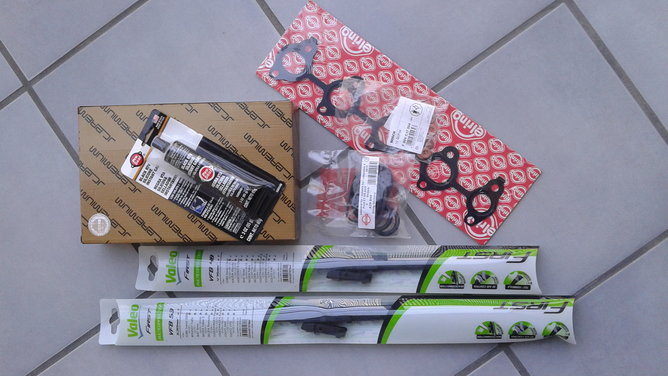

Postprzez francesco_franco » 14 maja 2015, 14:57
Zakupy zrobione. Szczegóły wrzucę jak wszystko trafi na swoje miejsce :)
