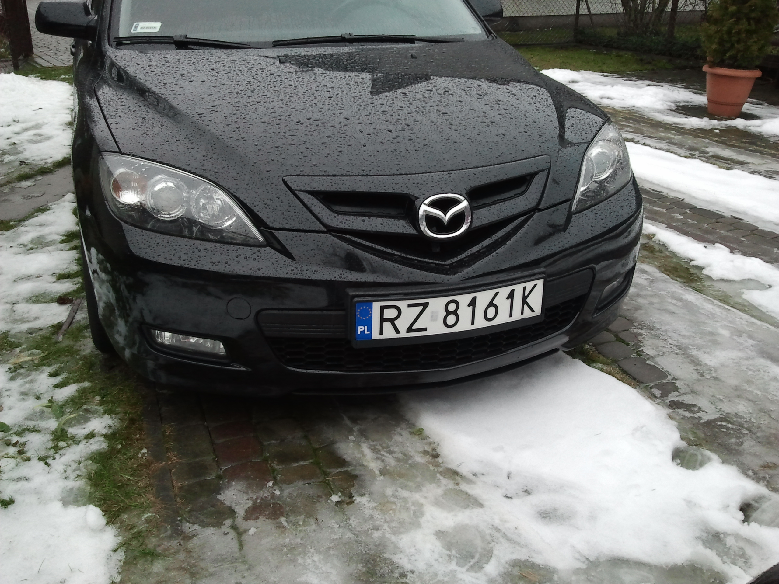

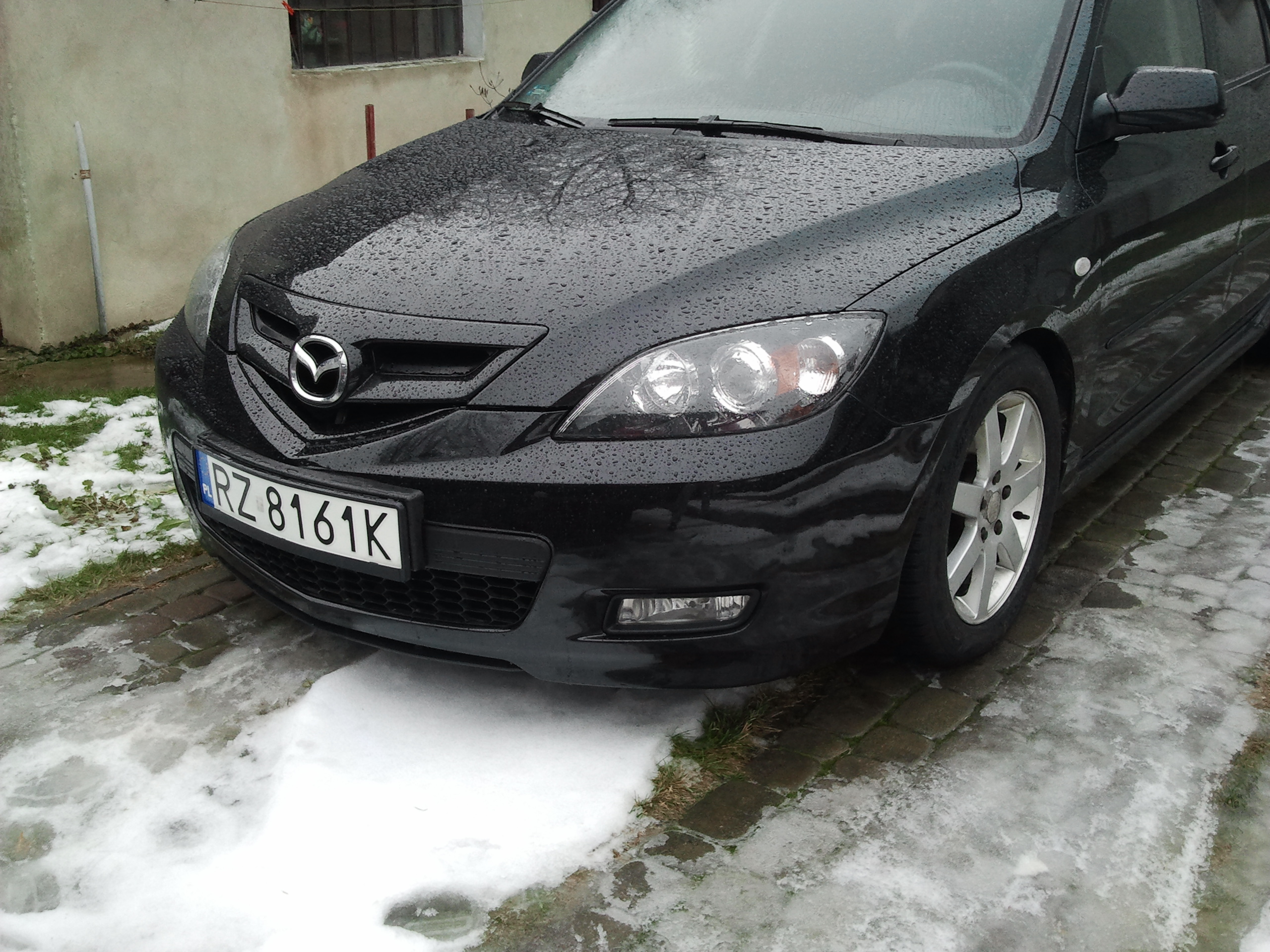

W Serwisie blacharskim ASO Mazdy w Rzeszowie (Danuta i Ryszard Czach), została usunięta w końcu szkoda komunikacyjne spowodowana przez niegrzeczne Audi A3 :).
Pomalowali przedni zderzak, wszystko zostało super złożone do kupy. Jestem bardzo zadowolony.
Poniżej zdjęcia Po:

Bardzo ładną ma buźke Madzia po wizycie u kosmetyczki;) Gratz!

Się prezentuje koleżanka:) Bardzo czystą masz tą Magdalene jak na tą porę roku... :)
