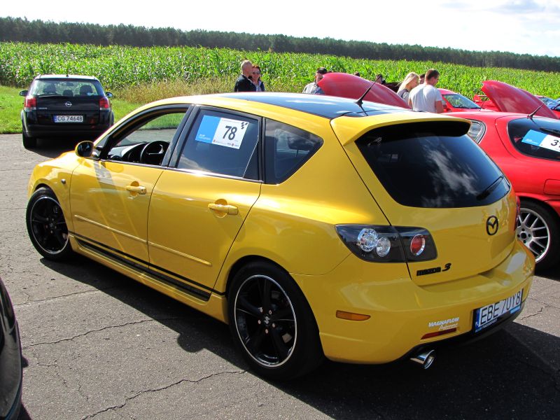

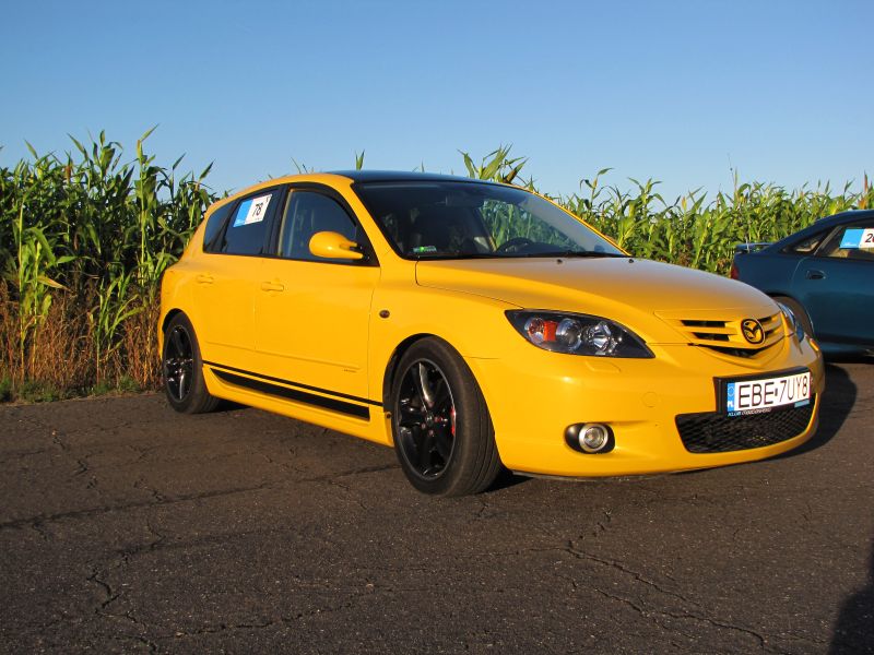

Postprzez adidom » 30 wrz 2014, 16:39
Na zlocie było spoko :D Hamowni nie zaliczyłem ale następnym razem się skuszę :P
Bardzo dziękuje za oddane głosy na najładniejszą Mazdę zlotu. Ten puchar motywuję do tego żeby dalej dbać o auto i poprawiać wygląd. Poniżej kilka zdjęć ze zlotu :D
W aucie zostały zmienione tweetery na te z systemu Bose, został też wymieniony wyświetlacz na tez z polifta i teraz już działa normalnie i wszystko pokazuje, zamontowane zostało podświetlenie ledowe bagażnika.

Postprzez petro » 30 wrz 2014, 17:29
Pogratulować wygranej. Piękna Mazdusia :D

Postprzez Mieczyslaw » 30 wrz 2014, 17:35
Graty za najladniejsza mazde raz jeszcze !! Mowilem Ci, ze tak bedzie ;) Puchar zdobyty, opity wiec teraz jedziemy dalej :)
