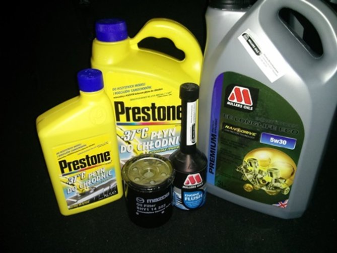

Ostatnio przebiegowa rocznica :D, na liczniku 200 000 km przebiegu. Mimo przebiegu (swoją drogą jest rozsądny jak na wiek auta), wszystko jest OK <spoko>.
200 000 Przelotu
Przy okazji wymiana oleju silnikowego i płynu chłodniczego, konsekwentnie:
– Millers Oils EE Longlife ECO Nano Drive 5W30
– Filtr Oleju Mazda OEM parts SHY1 14 302
– Millers Engine Flush
– Prestone Płyn do Chłodnic.
Olej silnikowy Millers Oils, filtr oleju Mazda OEM, płyn do chłodnic Prestone

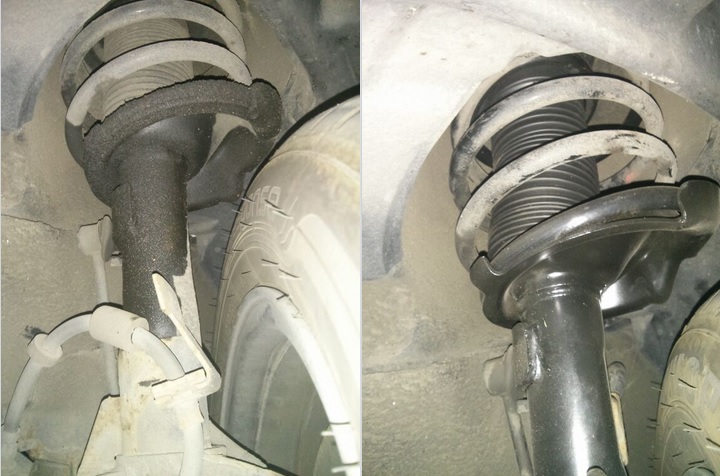

Seraf napisał(a):Kontroluj stan amorków bo mazdy 3 BK mają to do siebie że nawet przy sprawności rzędu 70-80 % potrafią lać amorki :D Byłem tego najlepszym przykładem.
Cytując powyższy post, okazuje się, że i mnie przydarzyła się historia z cieknącymi amortyzatorami. Ich stan sprawdzałem dość regularnie, a sprawność na ścieżce diagnostycznej od momentu nabycia (10.2013) w zasadzie nie ulegała znaczącej zmianie i utrzymywała się na poziomie 75-78%.
Ostatnio pojawiły się niepokojące stuki z przodu, na lewych łukach lekkie dudnienie, ustające przy jeździe wprost oraz irytujący metaliczny dźwięk, zbliżony do dyndającego metalicznego suwaka podczas przejazdu przez nierówności na drodze. Dwie wizyty w stacjach diagnostycznych nic nie wykazały, amortyzatory sprawne.
Sprawa wyjaśniła się po wizycie w warsztacie, luzy górnego mocowania lewego przedniego amortyzatora (metaliczny dźwięk), łożysko prawego przedniego koła okazało się wyrobione (dudnienie na lewych łukach). Oględziny podwozia wykazały jeszcze sparciałe gumy łączników stabilizatora z tyłu oraz luz poduszki grodziowej.
Dodatkowo, zarówno lewy jak i prawy amortyzator wylały, czekała mnie wymiana obu. :|
Było FoMoCo, jest KYB

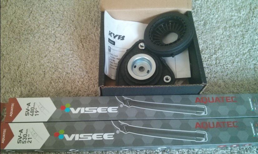

Chcąc mieć temat przedniego zawieszenia z głowy, zdecydowałem się na wymianę amortyzatorów w komplecie (amortyzator, łożysko, poduszka amortyzatora, odboje) pozostając przy starych sprężynach. Do tego doszło łożysko z piastą w prawym przednim kole. Podczas wymiany uszkodzeniu uległ czujnik ABS w prawym przednim kole oraz łącznik stabilizatora prawy przód (gwint nie wytrzymał). Do tego doszły poduszka grodziowa i łączniki stabilizatora tył.
Wymieniono:
2x amortyzatory KYB 334700 Excel-G (prawy przód) oraz KYB 334701 Excel-G (lewy przód)
2x górne mocowanie amortyzatora – KYB SM5589
Poduszka grodziowa – Mazda OEM BP4S-39-040B
2x łączniki stabilizatora tył – Teknorot
Piasta z łożyskiem w przednim prawym kole
na przedniej szybie zagościły nowe pióra VISEE Aquatec SV-A 530 i Aquatec SV-A 480

Poduszka, łożysko, wycieraczki

Postprzez macvas » 14 sie 2015, 18:37
Hyh.. przez jakiś czas myliłem to z skrzypiącym stelażem fotela, ale faktycznie jest to odgłos agonii amora lub staba.
Dobrze podziałałeś. Taka wymiana zawsze boli portfel ale ile potem frajdy, gdy auto prowadzi się jakby właśnie zjechało z fabrycznej taśmy.

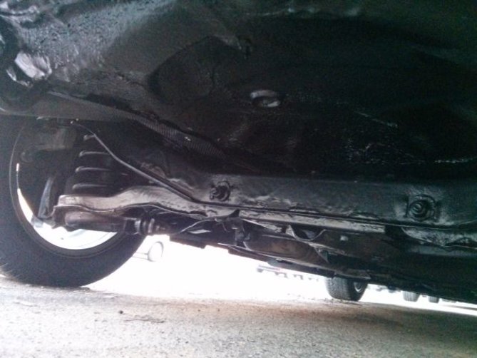

Z racji cieplejszych dni w grudniu, zdecydowałem się na odstawienie auta na zabezpieczenie antykorozyjne podwozia. Auto odstawiłem do Auto Centrum Wyszyński.
Środki antykorozyjne wykorzystywane przez warsztat to Tectyl firmy Valvoline.
Efekt jak widać powinien zdać egzamin na przynajmniej kilka sezonów.
Pierwsze oględziny wykonam w ramach przeglądu antykorozyjnego.
Do tego drobny dodatek, wycieraczka tylna BOSCH H351, pasuje jak ulał.

Postprzez widmo82 » 14 gru 2015, 18:28
Konserwacja z dokumentacją fotograficzną czy bez? Ciekaw jestem jak wyglądało auto po odczyszczeniu i oczywiście... koszt i czas realizacji. Konserwacja wraz z profilami zamknietymi? Zderzak na tyle był ściągany? Sprawdziłeś czy robili konserwe pod nadkolami? Znam przypadek, że ...nie. Psikali tyle ile udało się sięgnąć <glupek2>

Postprzez some1 » 15 gru 2015, 07:05
widmo82 napisał(a):Sprawdziłeś czy robili konserwe pod nadkolami? Znam przypadek, że ...nie. Psikali tyle ile udało się sięgnąć <glupek2>
Ale w tym warsztacie tak robili, czy "gdzieś... kiedyś.... u kogoś...."?

Postprzez widmo82 » 15 gru 2015, 18:38
some1 napisał(a):"gdzieś... kiedyś.... u kogoś...."
i na dodatek jak później ów właściciel za moją rada pojechał zapytać czy mogą mu pokazać końcówkę do profili zamkniętych to nie mogli się doszukać. Pokazali tylko zwykłą od puszki spray a wszystko miało być sprężarką. Problem w tym, że taka mała motylkowa końcówka kosztuje grubo ponad 100zł i zwykły parciarz lub na jednorazową konserwe nie kupuje tej wąskiej motylkowej pod kompresor a prosta rurkowa dysza nie sięga tak dokładnie.

Postprzez kshysh » 16 gru 2015, 17:15
widmo82 napisał(a):Konserwacja z dokumentacją fotograficzną czy bez?
Dokumentacji nie robiłem, bo auto odstawiłem w moim zdaniem dobrych rękach. Przynajmniej takie odniosłem wrażenie. Czasu na doglądanie, nie miałem...
widmo82 napisał(a):koszt i czas realizacji. Konserwacja wraz z profilami zamknietymi? Zderzak na tyle był ściągany? Sprawdziłeś czy robili konserwe pod nadkolami?
Czas realizacji to 4 dni kalendarzowe, a cena standardowa za usługę – 900 zł brutto. Wedle listy zawartej na stronie, warsztat zapewnia:
– Zabezpieczenie antykorozyjne profili zamkniętych techniką pneumatyczną polegającą na nakładaniu środka na ścianki przy użyciu dysz wirujących.
– Zabezpieczenie antykorozyjne płyty podwoziowej przy użyciu technik hydrodynamicznych /200÷300 bar/
Zakładam, zatem, że zostało to wykonane. Nie jestem pewien czy zdejmowany był tylny zderzak, nadkola i 4-elementowa osłona pod silnikiem na pewno była zdemontowana. Dodałem nowy zamiennik osłony głównej silnika.
Grunt, że wykonane <spoko>
Pozdro
P.S. Wewnątrz śmierdziało przez dzień, pierwsze kilometry zimny łokieć, bo nie dało się wytrzymać. Z zewnątrz przestaje zalatywać bejcą po tygodniu.

Postprzez kshysh » 3 lut 2016, 20:36
widmo82 napisał(a):Konserwacja wraz z profilami zamknietymi? Zderzak na tyle był ściągany? Sprawdziłeś czy robili konserwe pod nadkolami?
Tak dla potwierdzenia, profile zamknięte oraz konserwacja pod nadkolami wykonane wzrorowo. Nie mam żadnych zastrzeżeń.
