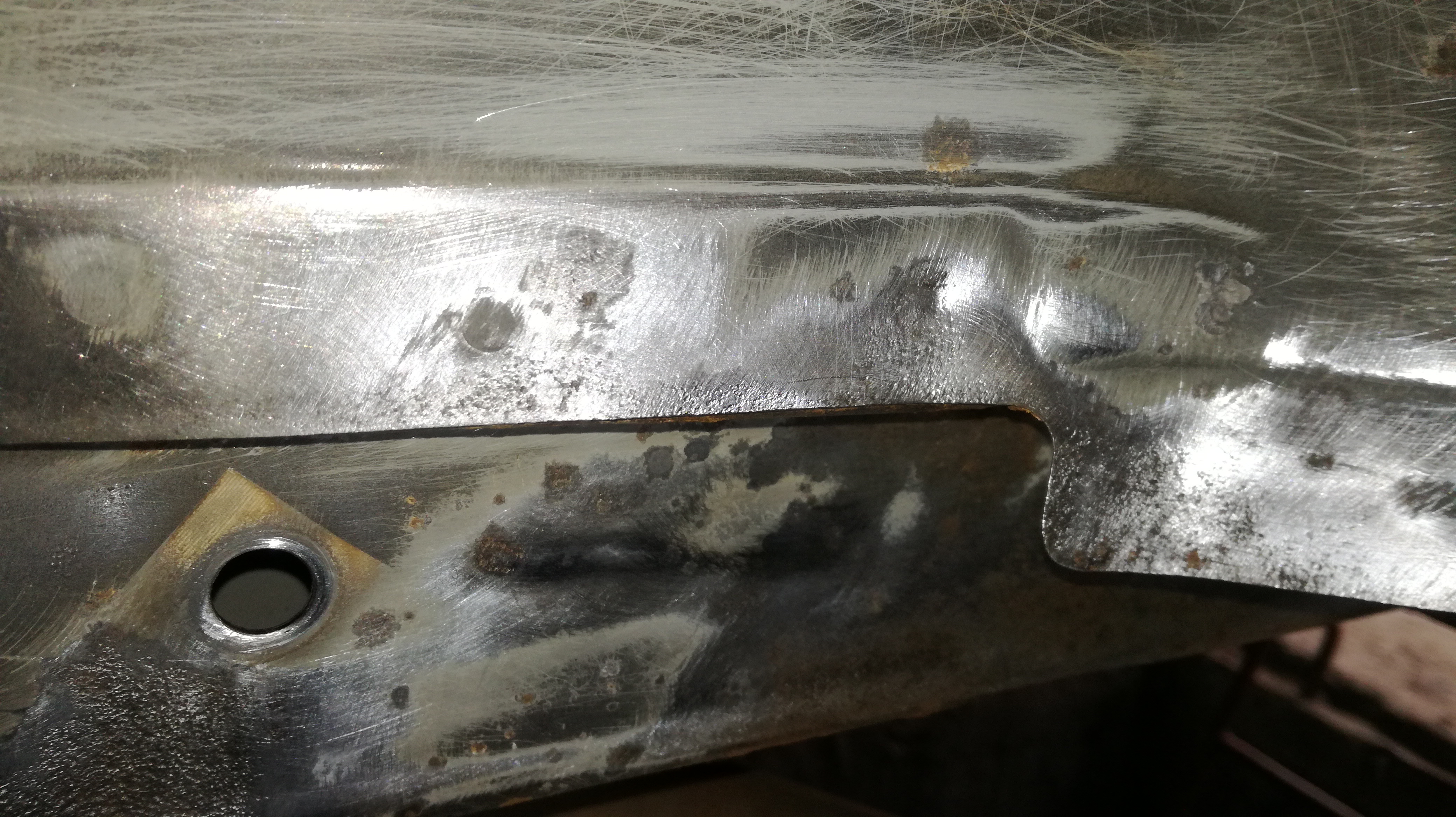

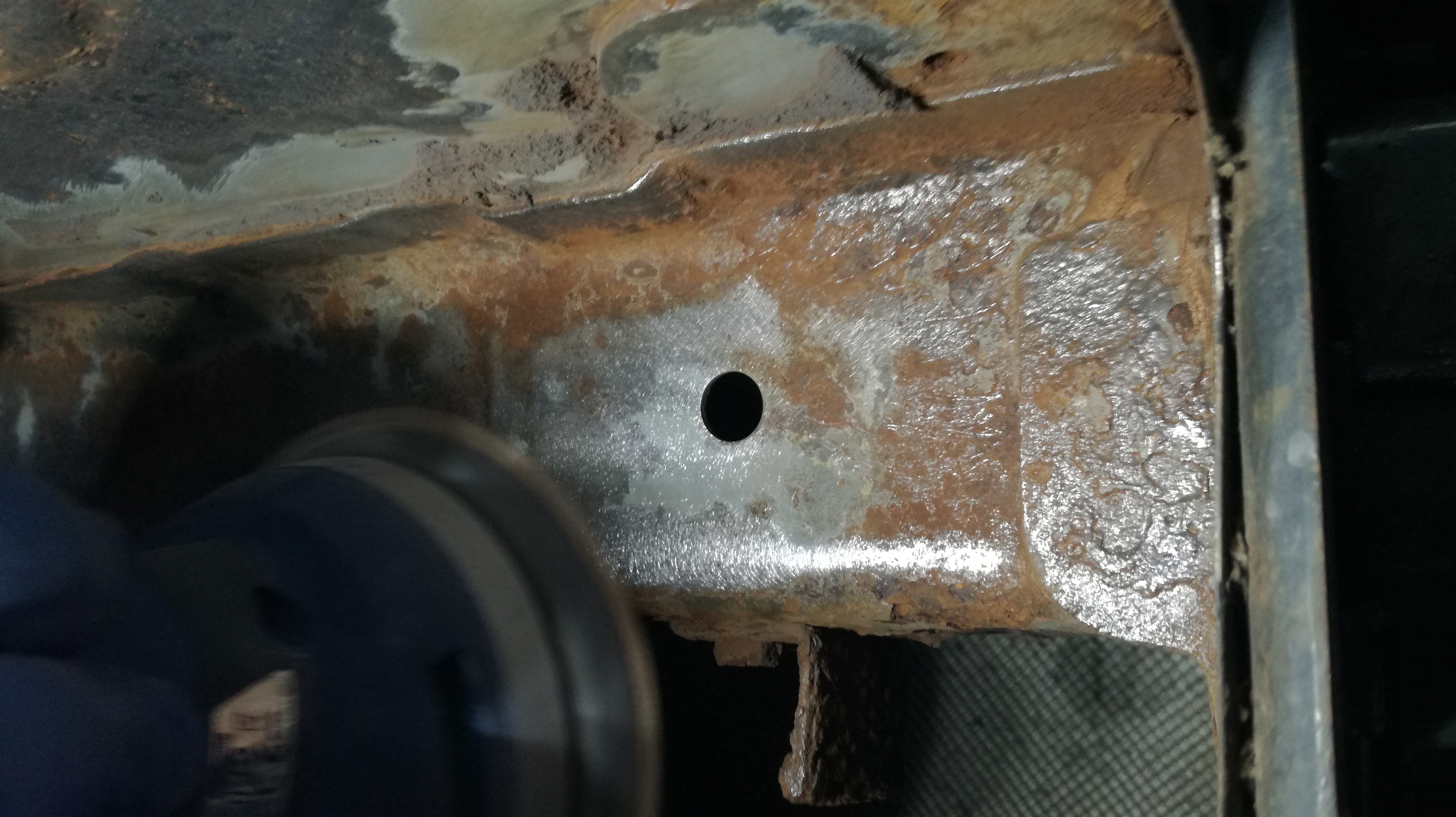

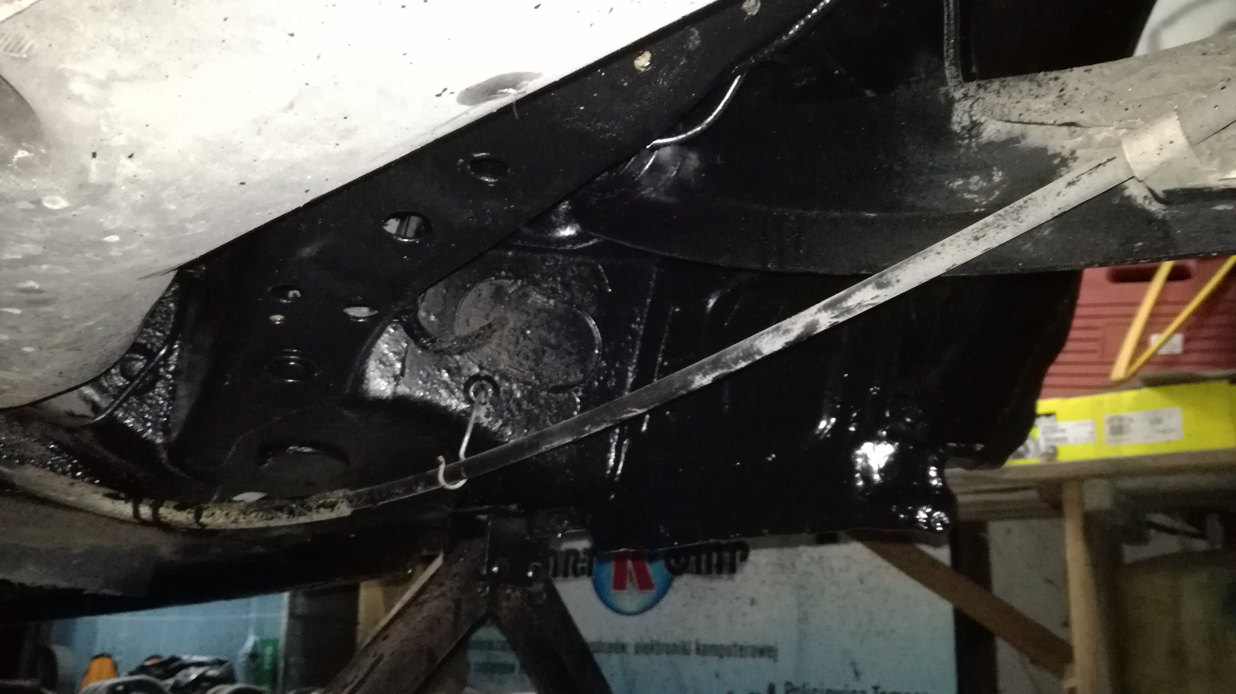

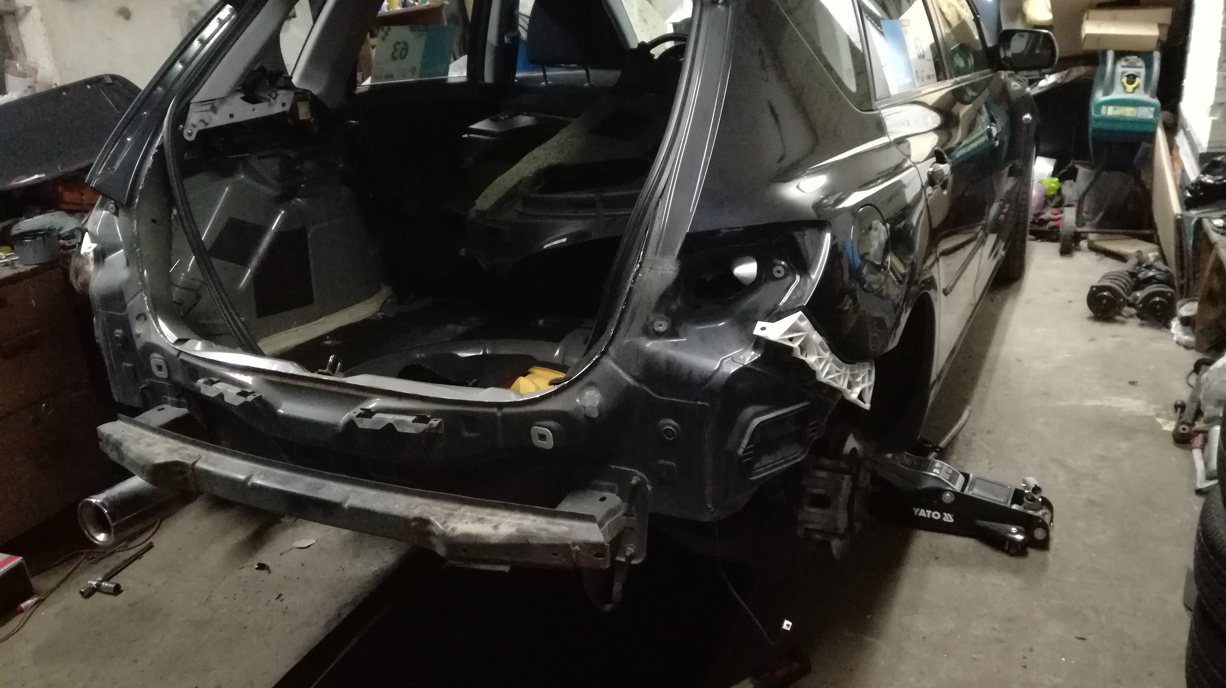

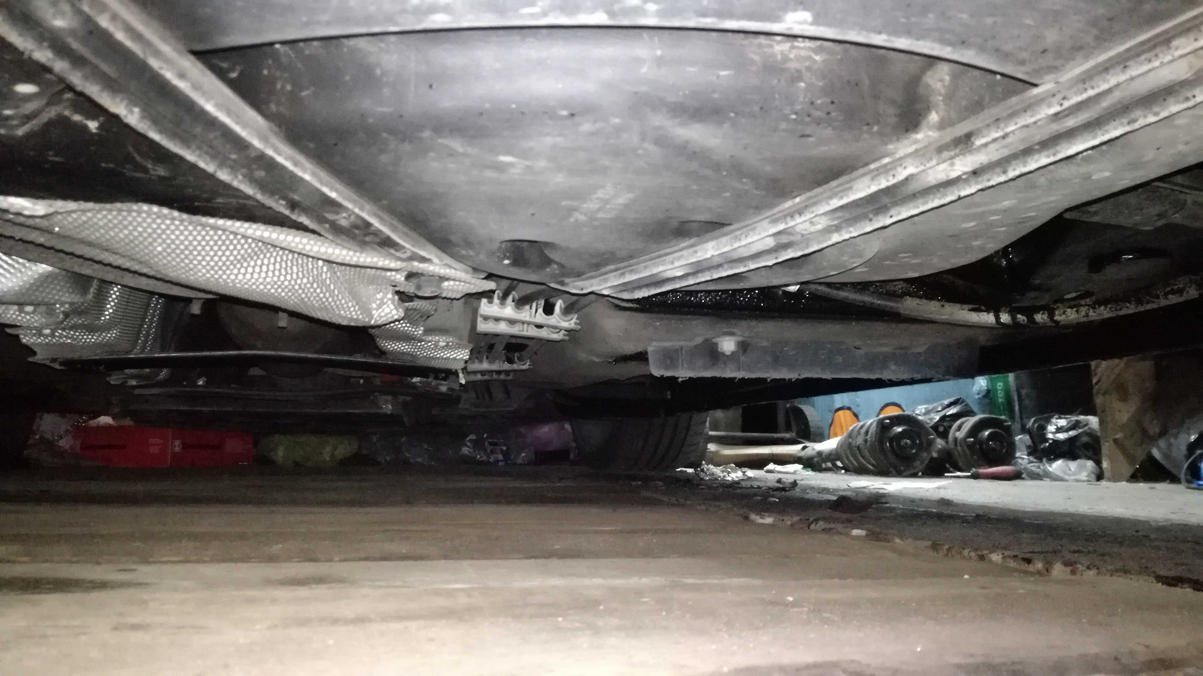

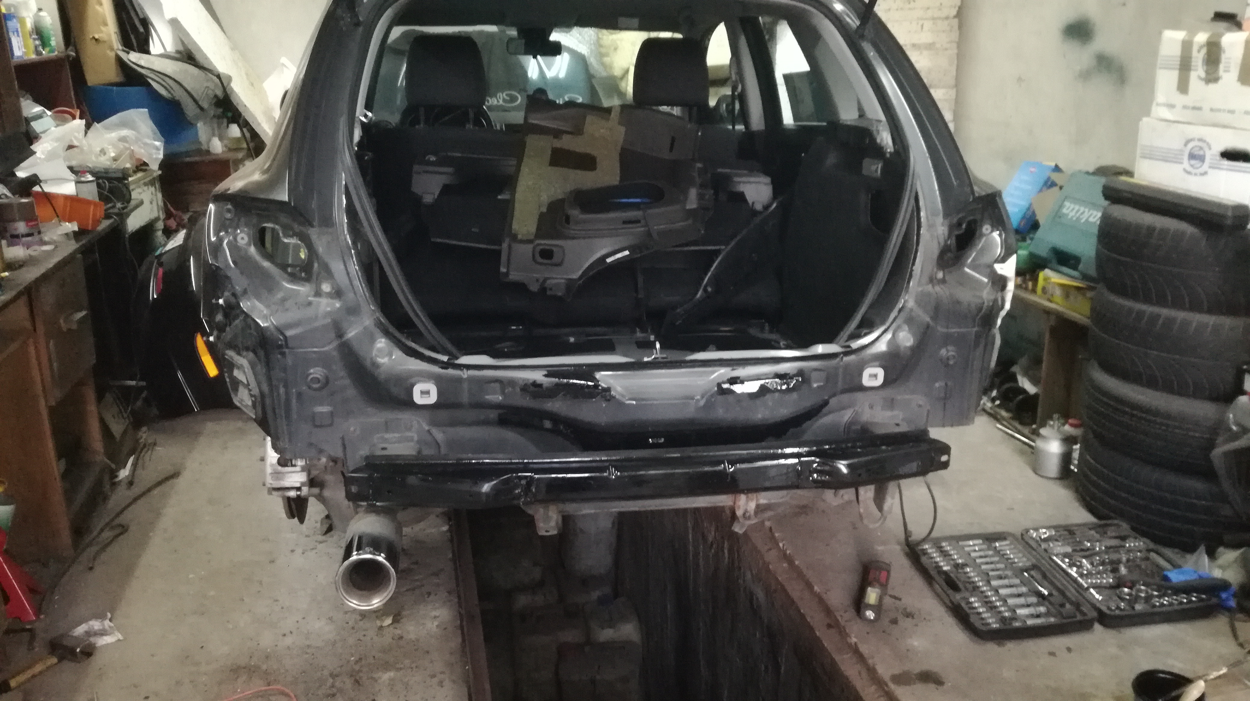

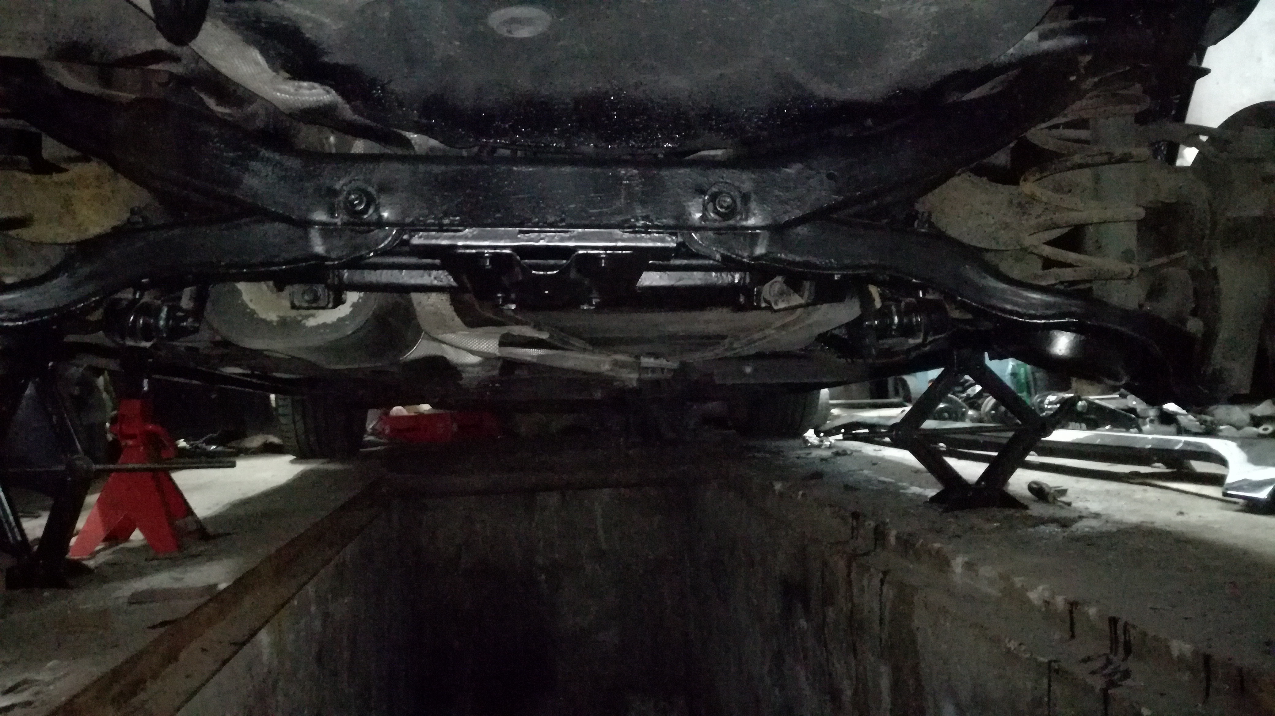

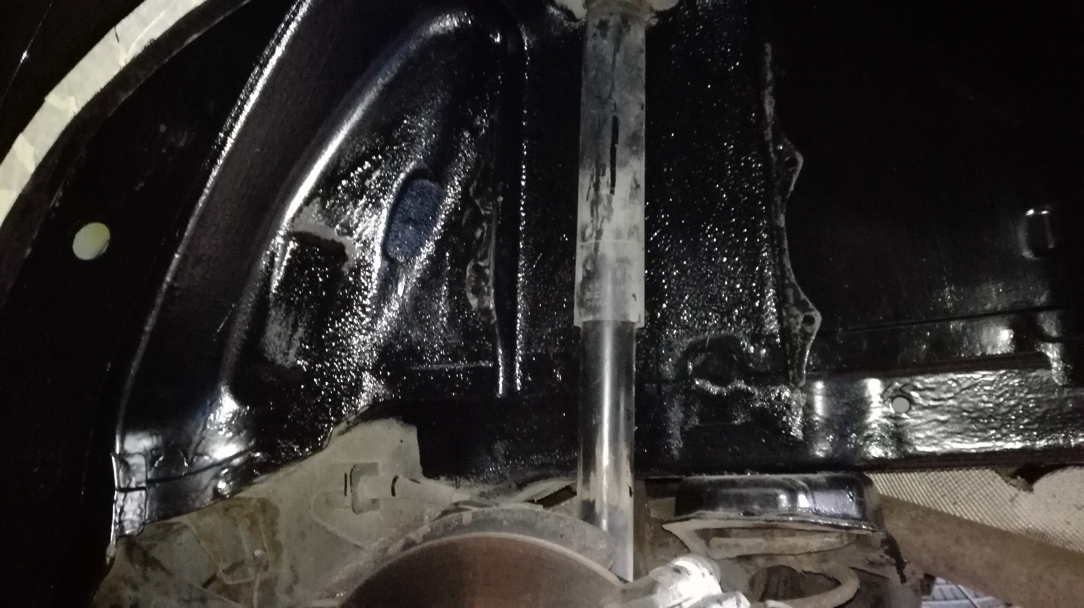

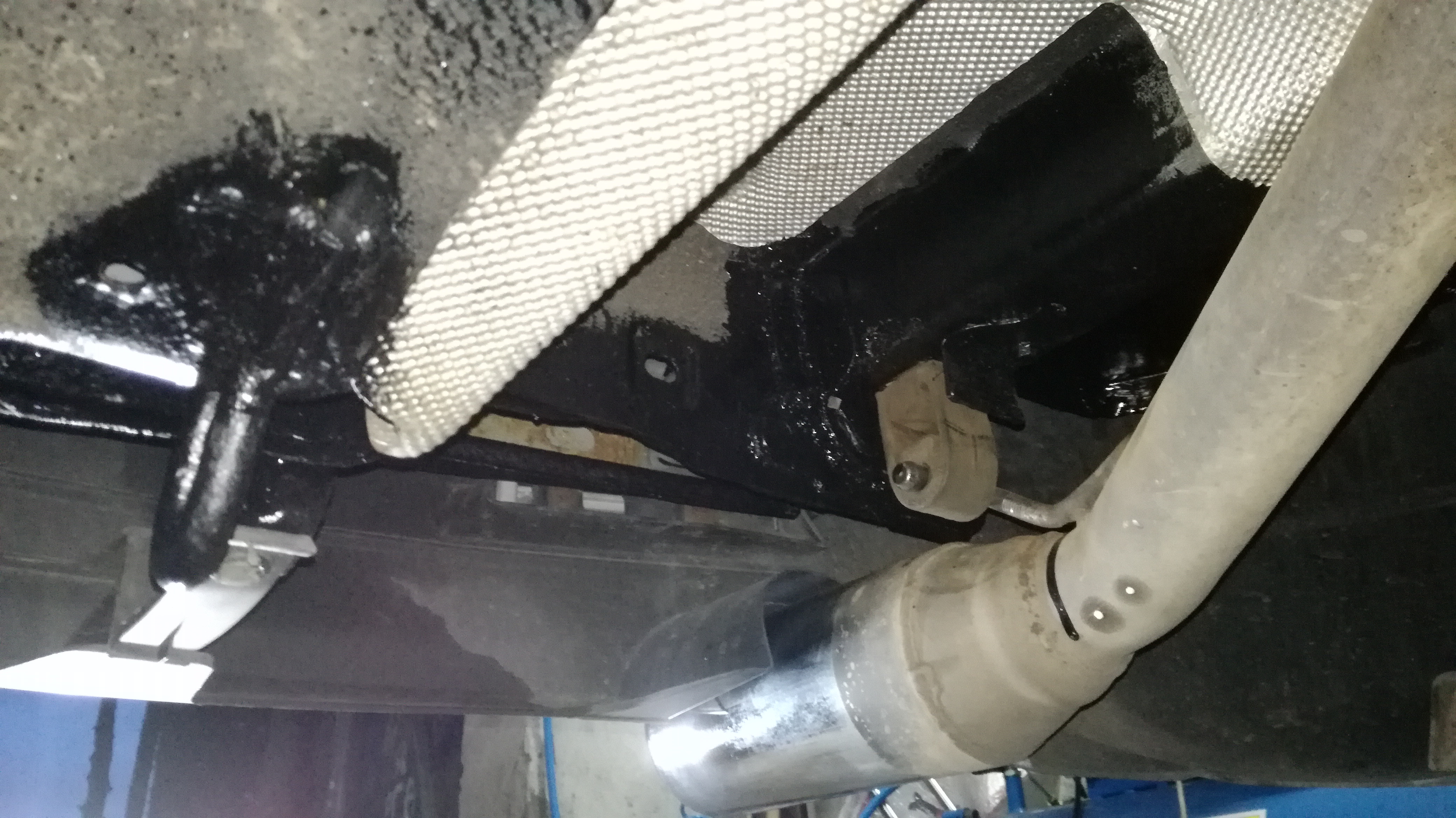

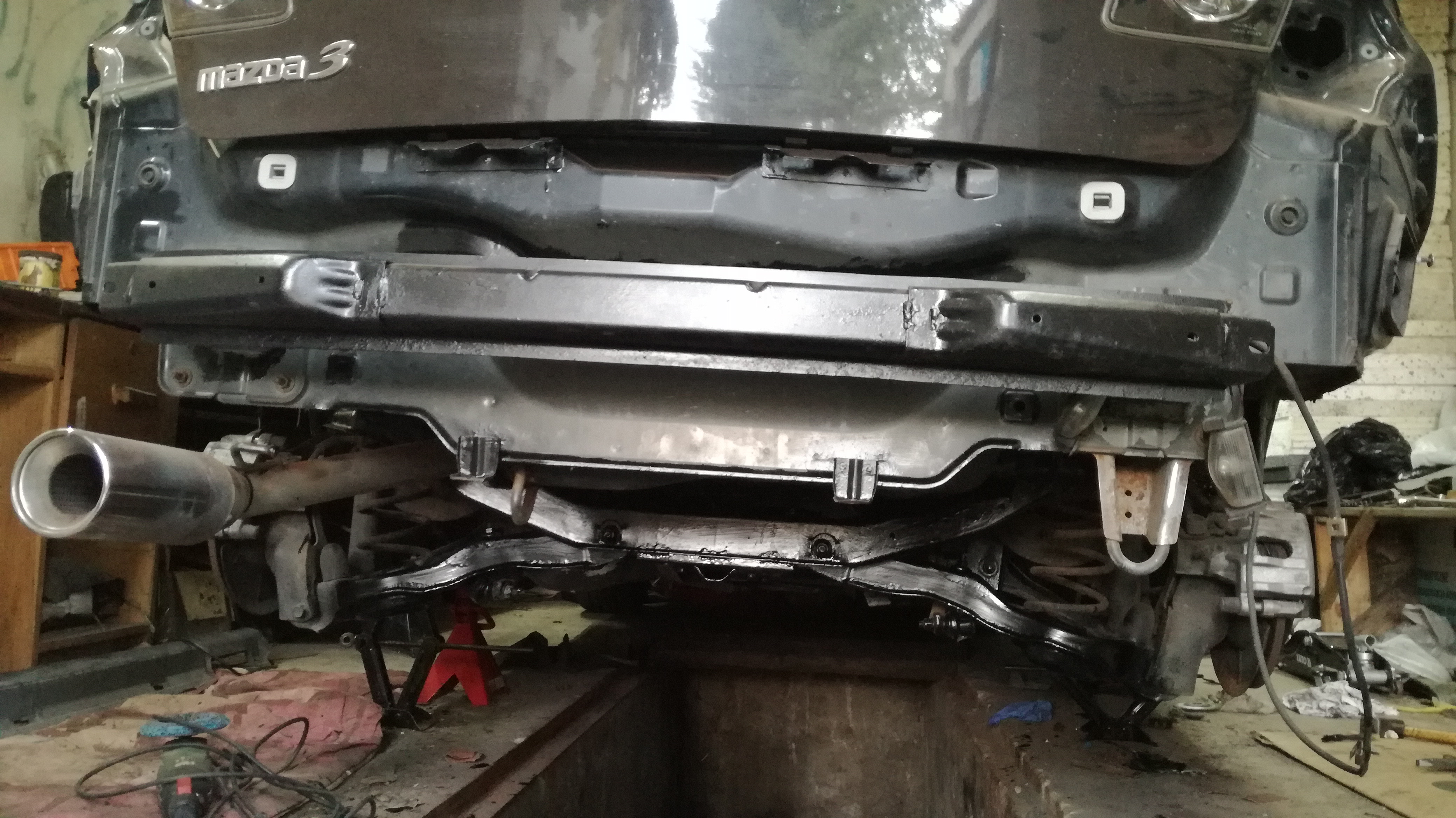

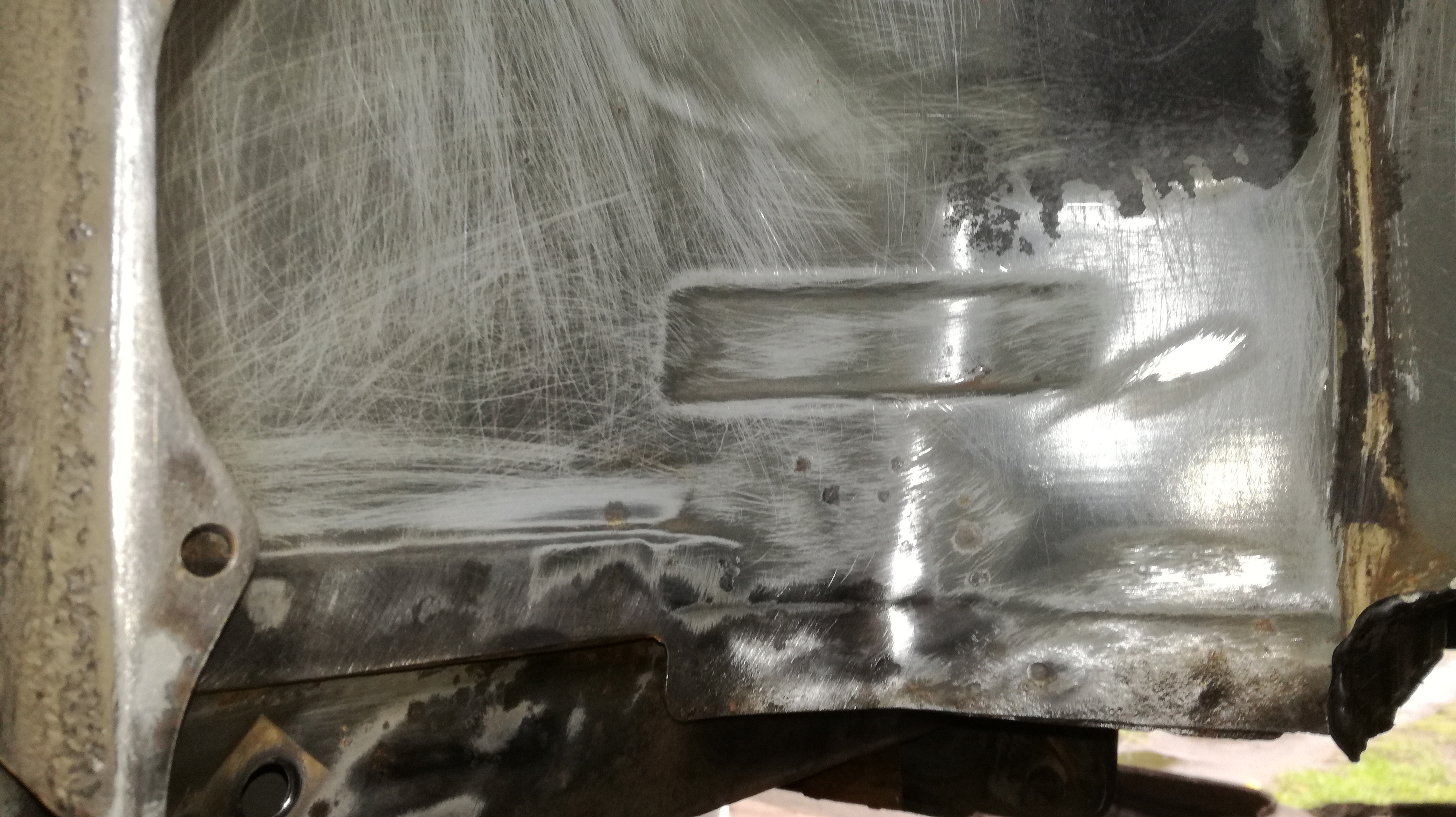

w czwartek Mazda w końcu wyjechała od DR2K z garażu <jupi> jeszcze nie jest wyczyszczona, ciągle śmierdzi farbą, ale już w swoim garażu <serduszka> dobra, to w skrócie zakres prac antykorozyjnych :P więc najpierw rozbieranie, później dłubanie pod antykorozją i voila
a to już było po wstępnym oczyszczeniu <płacze>
Na szczęście nalot był tylko powierzchowny, pod nim zdrowa blacha, a także profile zamknięte
W takim razie nic, tylko czyścić do zdrowej blachy

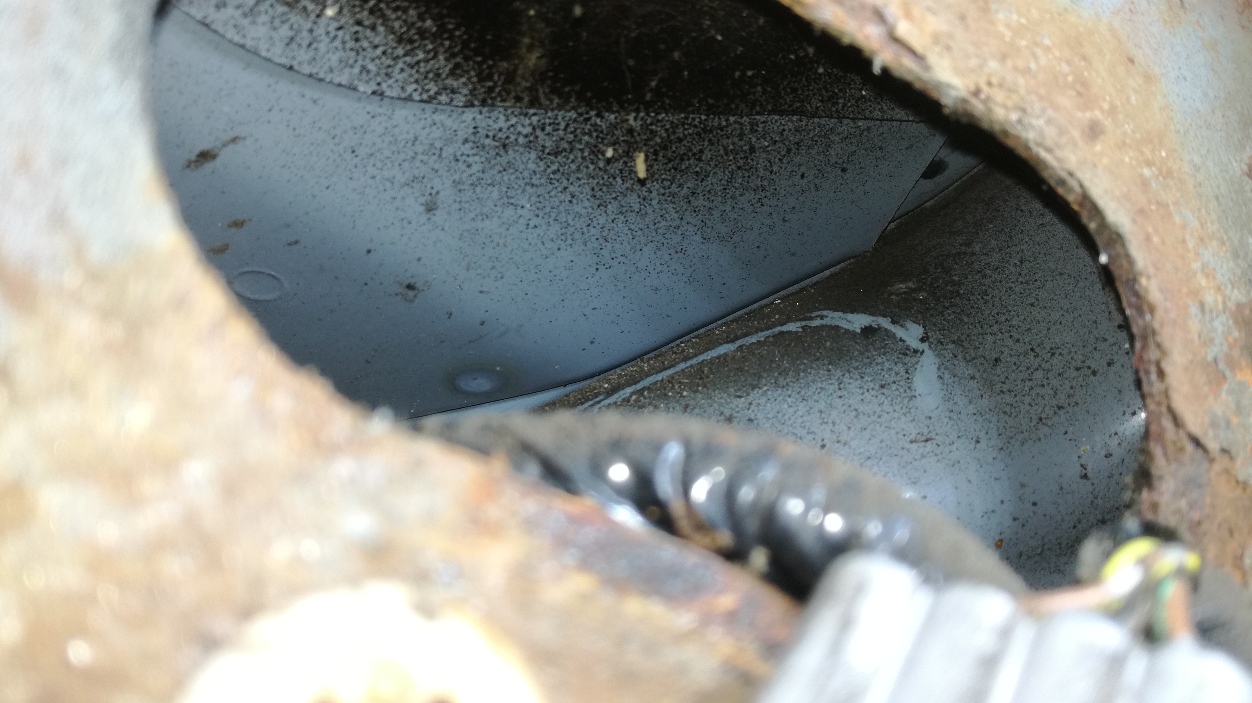

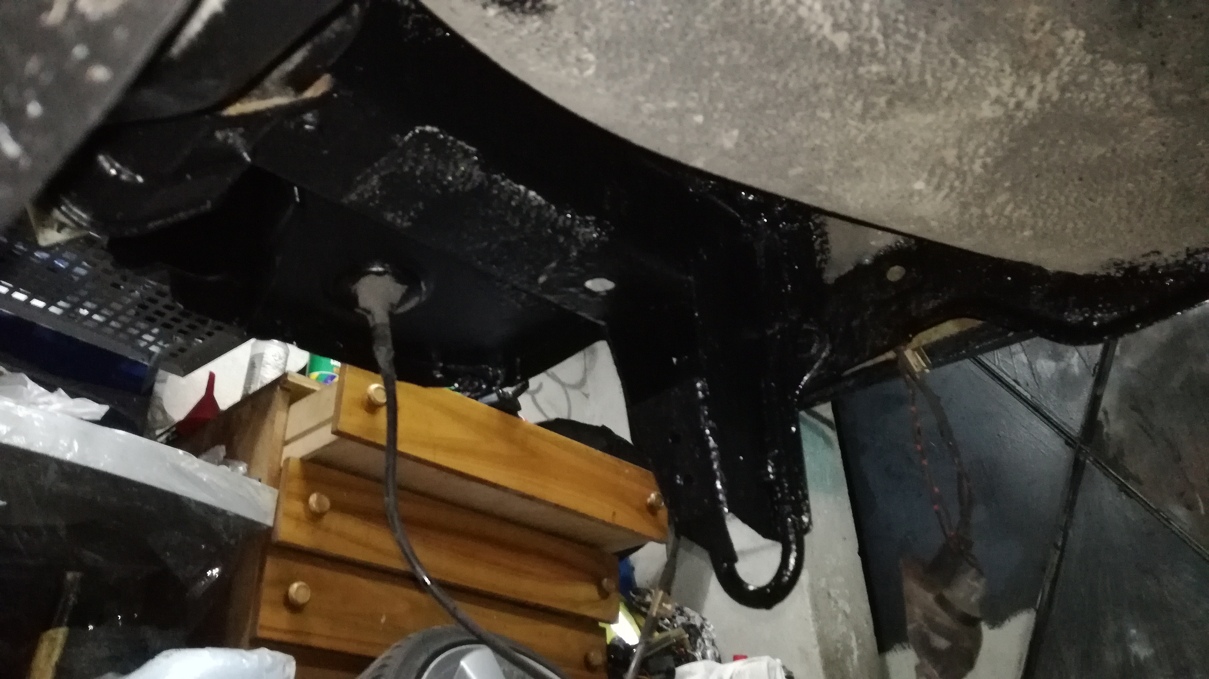

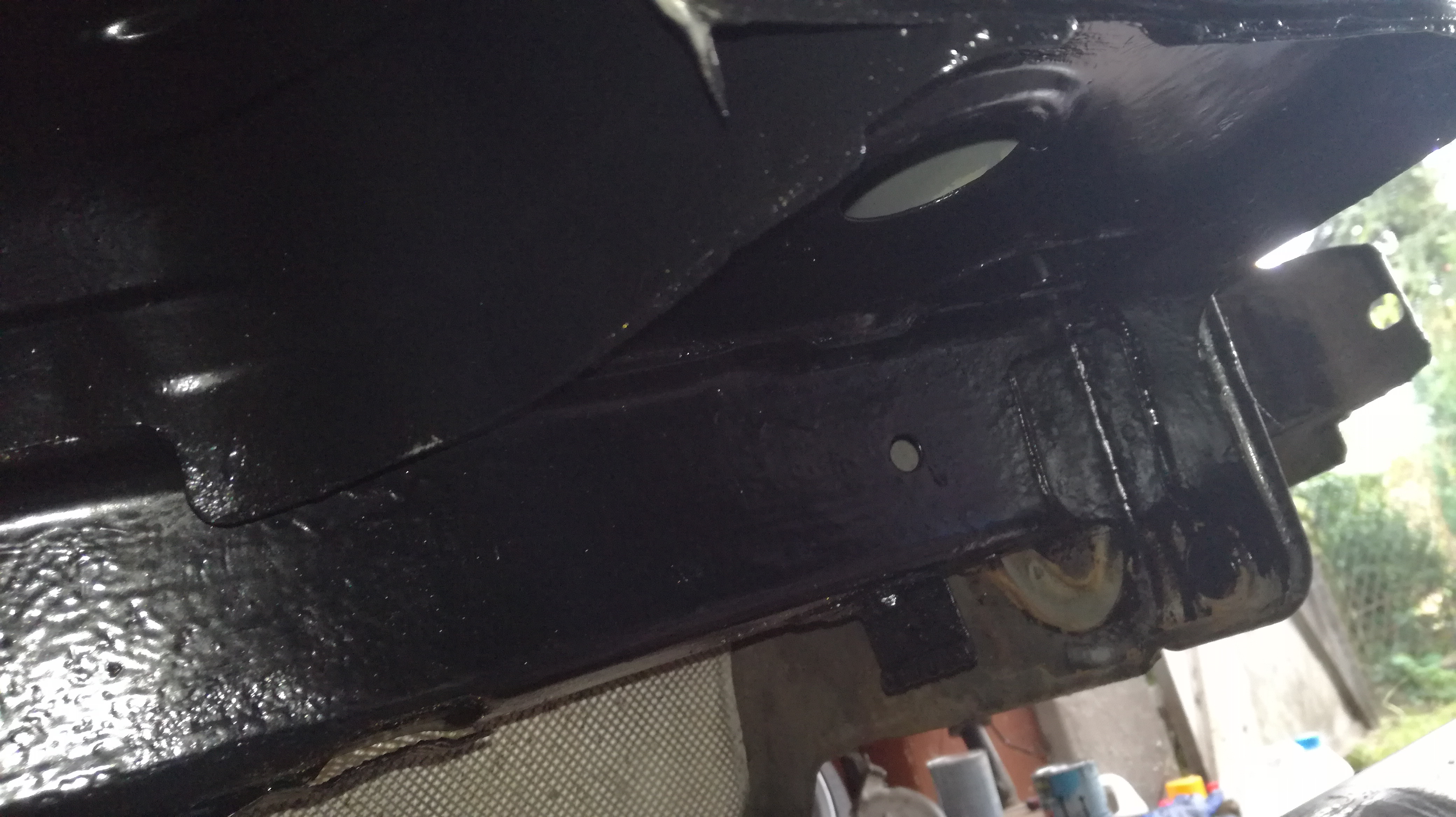

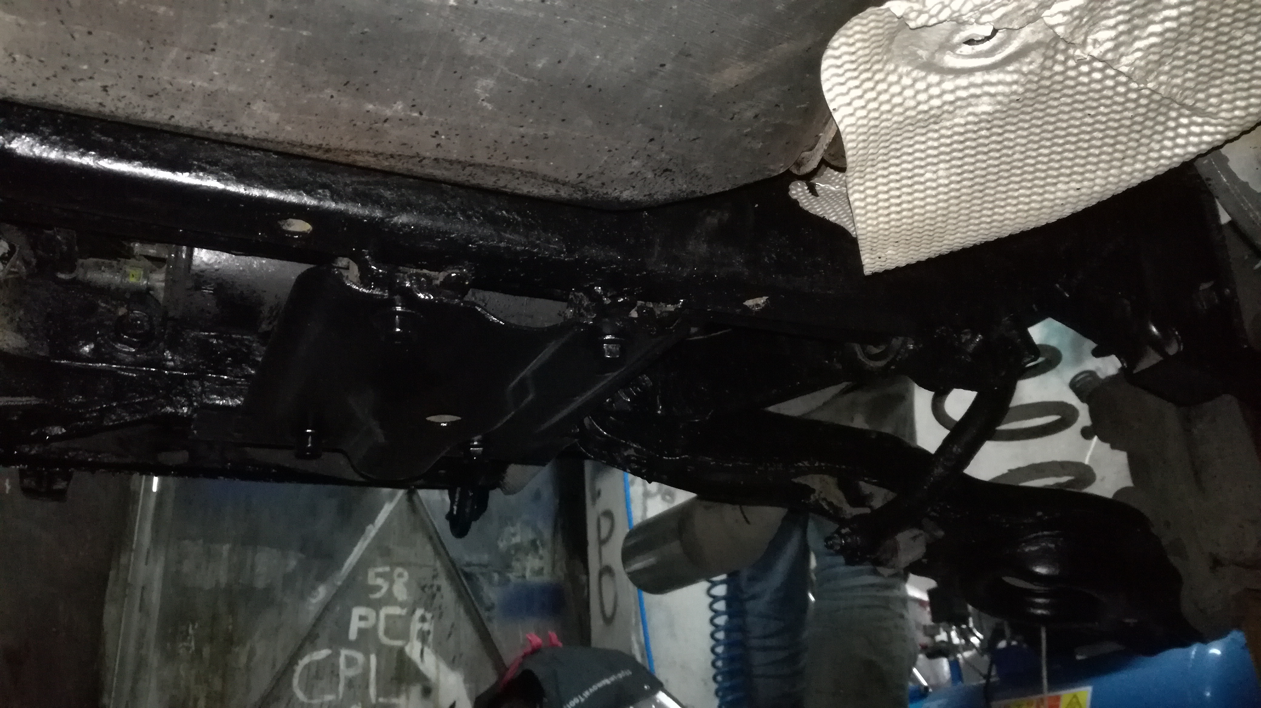

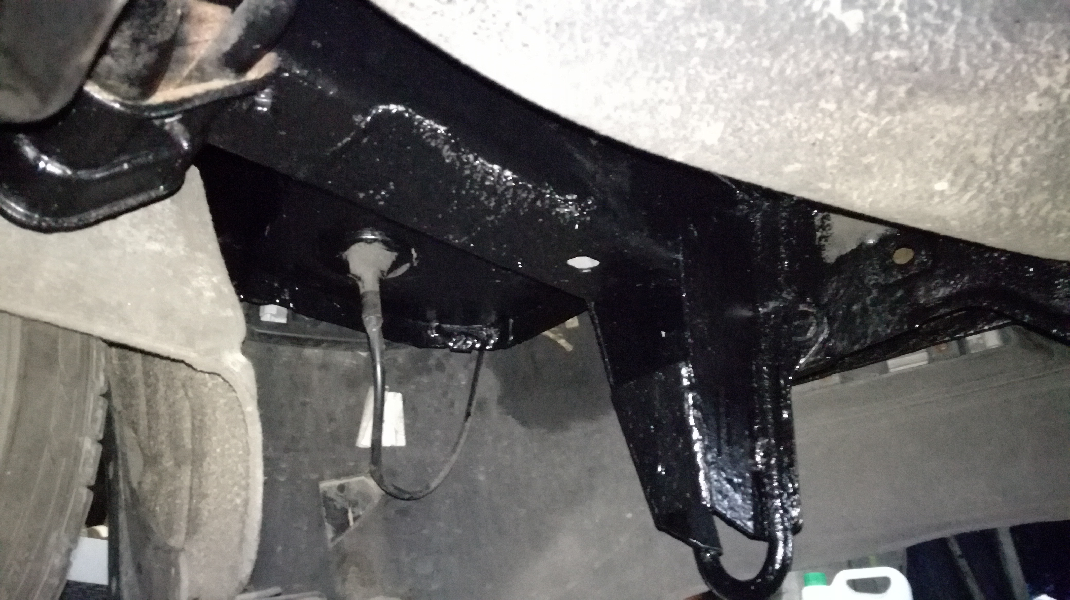

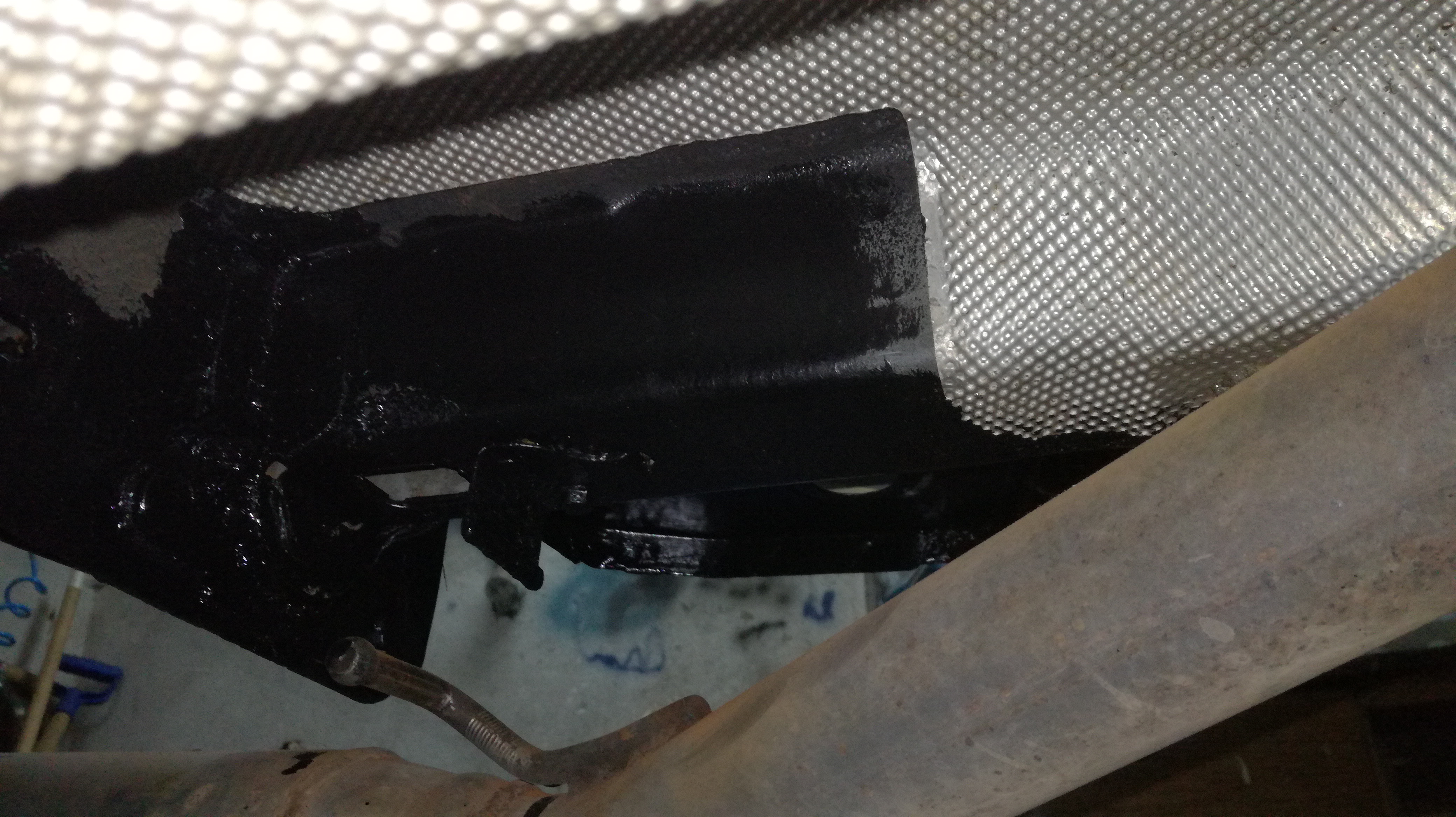

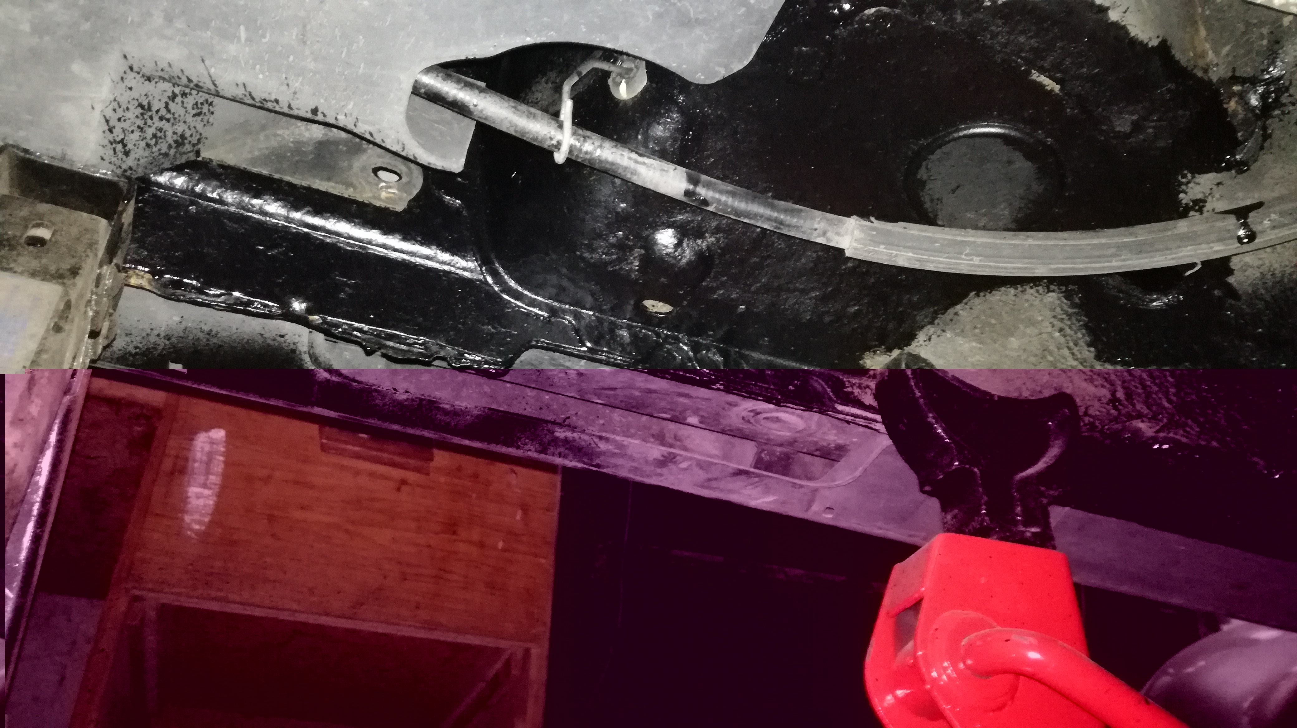

a później to już tylko malowanie, a w zasadzie to lanie farby tam, gdzie ruda mogłaby się pokazać, bo miała miejsce :P
nie wiem o co chodzi z tym fioletem ;p

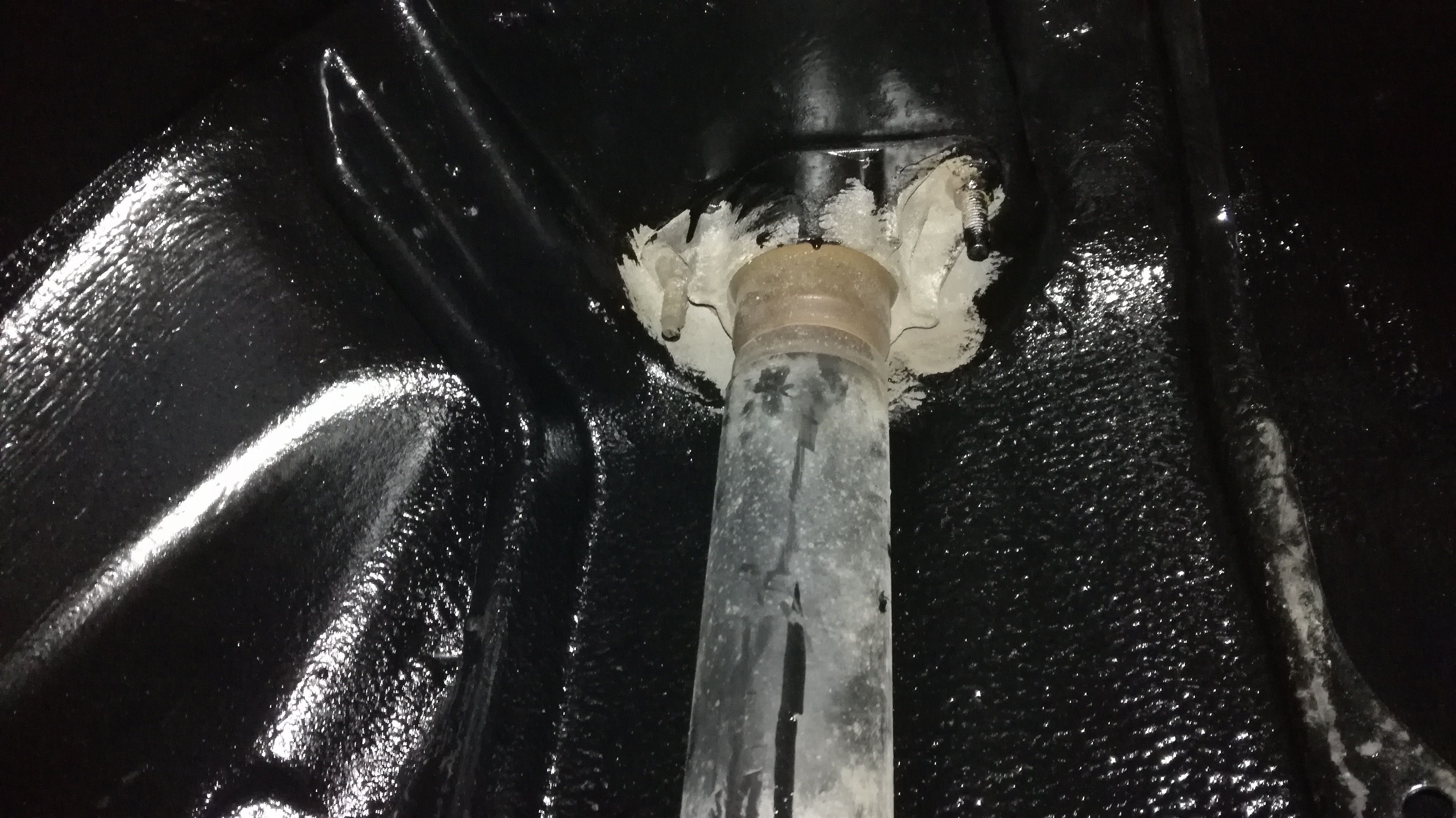

Farba została również wstrzyknięta (z pomocą kompresora) do wnętrz progów i do nadkoli tylnych. Ilość, którą zużyliśmy wystarczyłaby do pomalowania czołgu hahaha

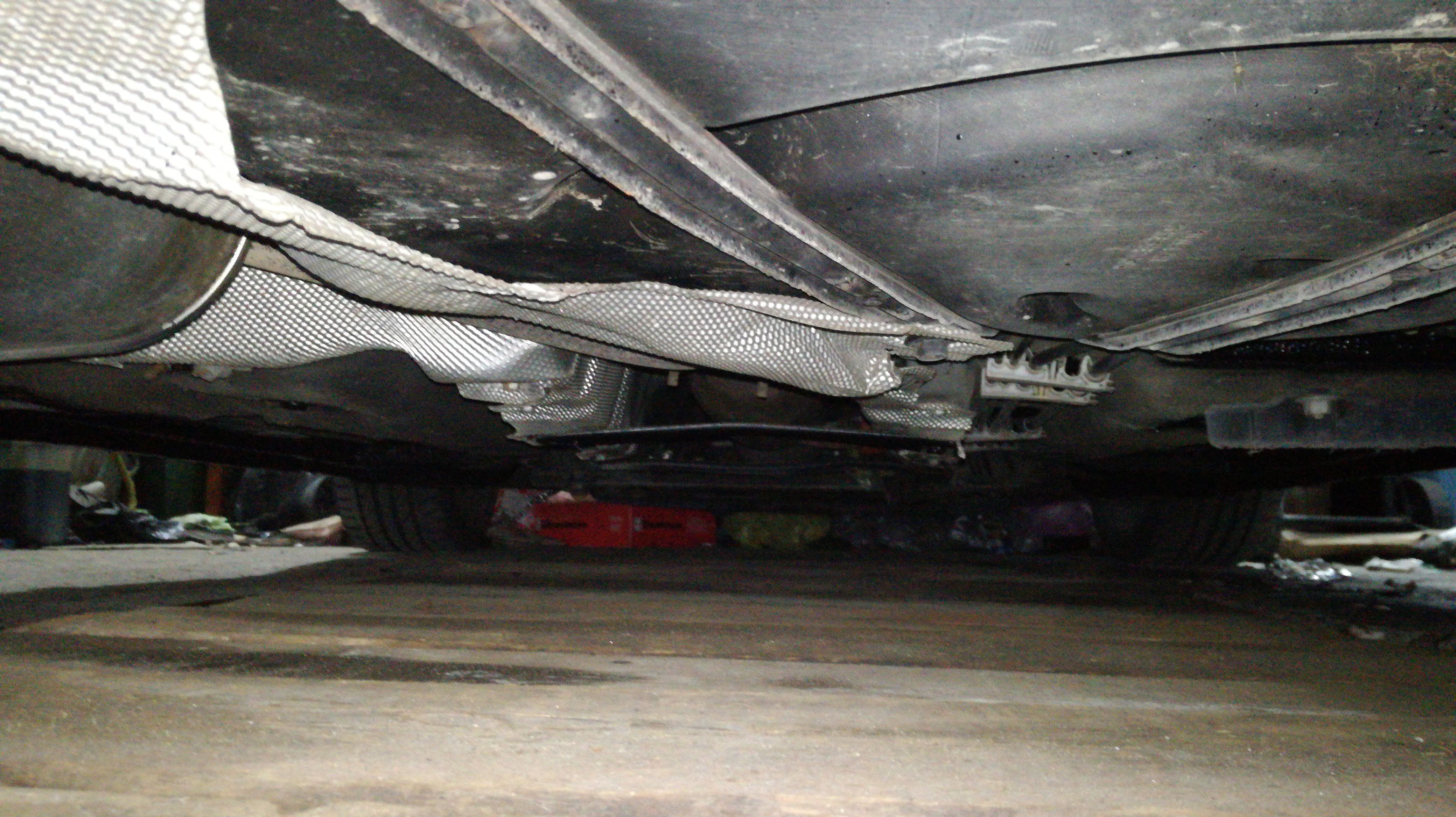

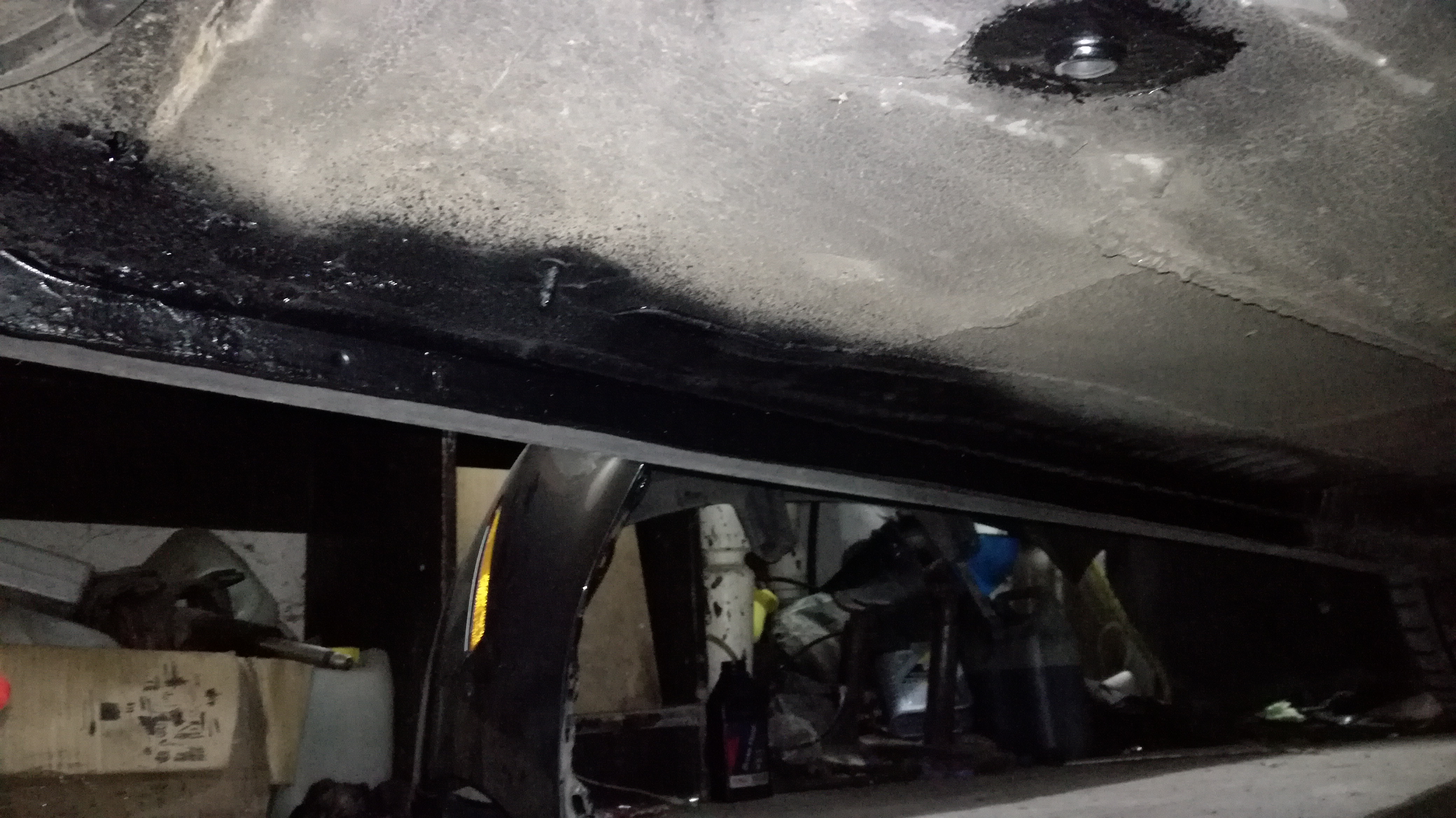

Dodatkowo została zdjęta prawa nakładka progu i pod nią wszystko zabezpieczyliśmy. Czeka nas jeszcze to samo z lewą, na którą już nie wystarczyło czasu, ale to w ciągu miesiąca pewnie się zrobi <oczko> Z tego miejsca wielkie ukłony dla Darka, z którym poważnie niszczyliśmy sobie zdrowie w garażu, co mocno się na nas odciskało <oczy> Na szczęście już po i teraz sól z błotem pośniegowym nie są nam straszne <faja> aczkolwiek w brzydką pogodę pewnie i tak Mazda będzie pod kocykiem, a łopel będzie robił za pług do błota pośniegowego hahaha

Dobrze podziałane. U mnie ruda poczyniła podobne spustoszenia i w listopadzie również rzucam jej wyzwanie. Nadkola tył zostawiłeś fabryczne, bo ja po wszystkim przymierzam się do podmiany na te plastiki z POLCAR'u?

Postprzez rafałmazda » 30 paź 2017, 20:36
nie polecam tych plastików... Kupiłem dedykowane do swojej i co? Nie pasują <oczy> tak więc maksymalnie zostało zawalone antykorozją, rant również zasmarowany i wróciły oryginalne :P
Postprzez macvas » 30 paź 2017, 20:57
Hmm <co?> 4541FP5T (prawy) i 4541FL5T (lewy)? Dominik swego czasu wstawiał do kanarka i pasują p'n'p a przecież on ma dokładnie ten sam zderzak co Twój? Pozostałe otwory montażowe w błotnikach są wspólne dla wszystkich wersji, więc co tam Ci nie podeszło?

Postprzez kulisz » 30 paź 2017, 21:12
@rafałmazda, plastiki polcara pasują na pewno do standardowego zderzaka poliftowego bo mam takie u siebie od paru miesięcy ;)
Good job z zabezpieczeniem, ja rok temu zabezpieczałem przed zimą i po zimie było ok, zobaczymy jak zniesie obecną :)

Postprzez twardy103 » 30 paź 2017, 23:01
Ja też bym zrobił plastiki. Ten filc to nieporozumienie. W swojej BJce robiłem nadkola 4 lata temu, plastiki wpadły chyba od Primery, bo nie można było dostać ori. 4 lata i nic nie wychodzi.

Postprzez D2idek » 31 paź 2017, 06:53
ale chyba "barenek" nie poszedł na żywy metal?
z barankiem jest taka historia że przepuszcza wilgoć przez siebie więc należy go kłaść na wcześniej zabezpieczone czym innym elementy, a ponoć mazdy gniją że łooo a tu proszę jak miło

Postprzez rafałmazda » 31 paź 2017, 21:16
macvas napisał(a):co tam Ci nie podeszło?
kształt w ogóle jak nie w te wnęki <co?> powinno być dłuższe, mieć więcej otworów i po prostu nie pasują czy to lewe w lewe czy prawe w lewe nadkole <glupek2> nie wiem <co?>
twardy103 napisał(a):Ten filc to nieporozumienie
teraz tam jest tyle farby, że i woda z solą może stać, a i tak przez konserwację do blachy się nie przebije <faja>
D2idek napisał(a):chyba "barenek" nie poszedł na żywy metal?
nie kładłem baranka – wszystko jest zamalowane farbą głęboko penetrującą rdzę <oczko> żrące badziewie jak cholera – miałem nieprzyjemność dostać nią z kompresora po twarzy (nie polecam)
