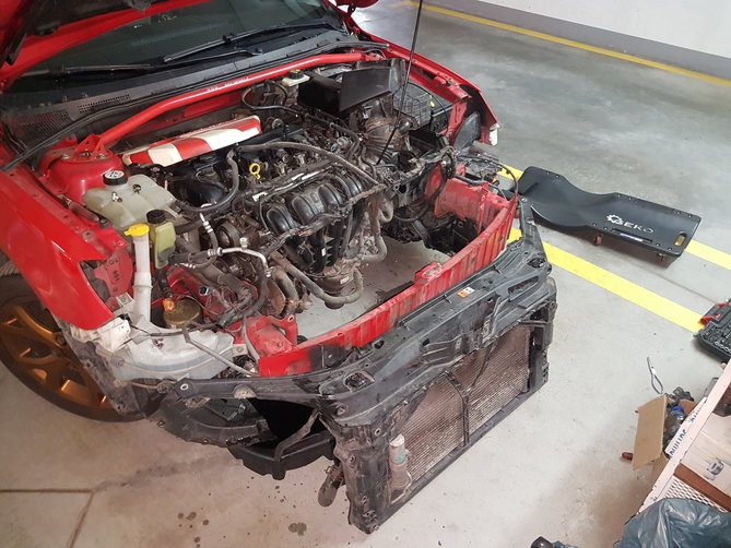

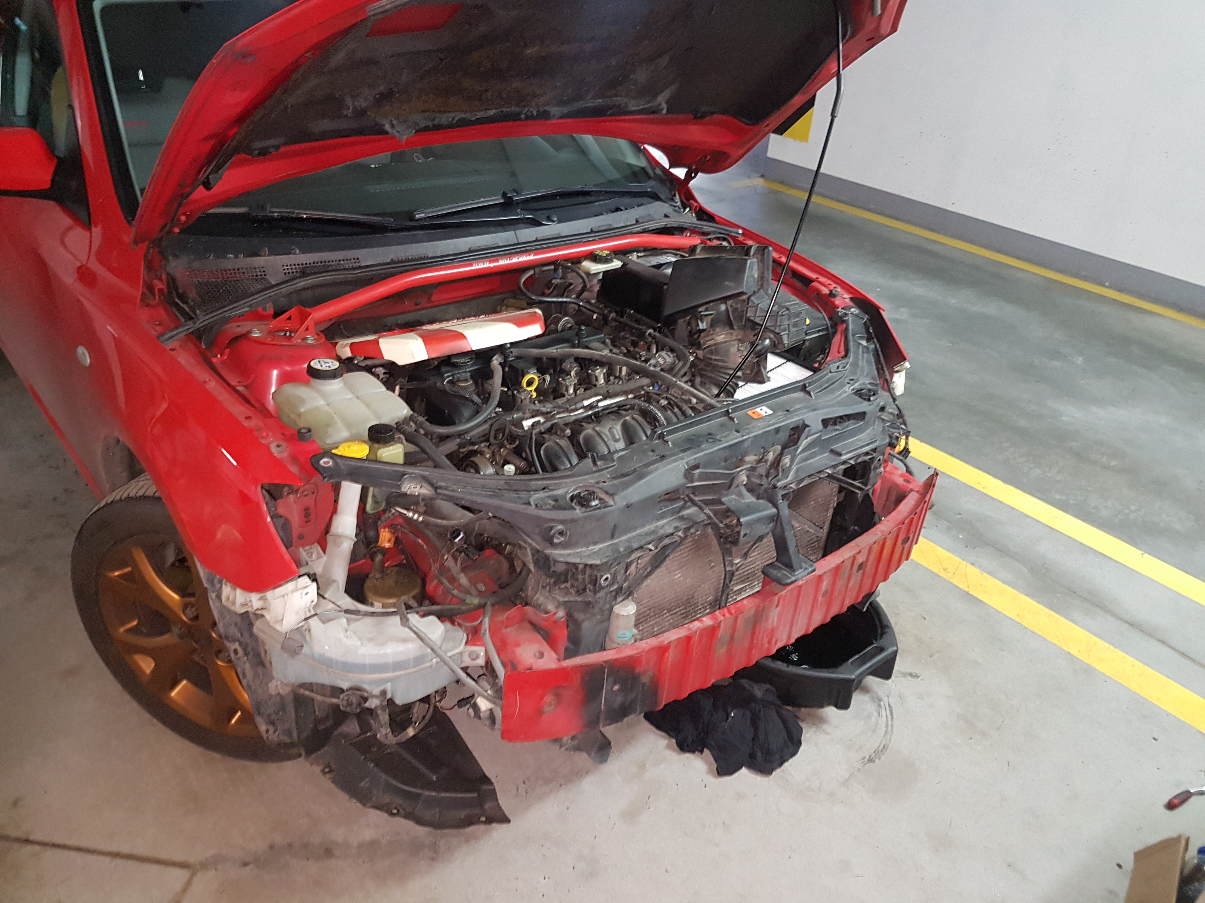

Chłodnica już wymieniona – wpadła NRF. Jak porównałem z ori, to masakryczna jakość, ale teraz chyba już nie ma dobrych chłodnic, wszystko to chińskie badziewie.
Dla przedłużenia żywotności polakierowałem ją jakąś farbą antykorozyjną/podkładową i na to czarny półmat – bo tylko takie coś mi się po domu walało.
Zobaczymy, bo to przecież amelinium, to nie wiem czy się pomaluje ;)
Robota prosta, żeby nie powiedzieć łatwa, ale czasochłonna, bo sporo rzeczy do zdjęcia.

Postprzez chmielu_KL » 30 cze 2021, 12:07
O to poleciałeś ładnie z wymianą.
Ja pamiętam że wyjąłem dwie chłodnice dołem bez demontażu czego kolwiek poza osłoną.
Co do samej chłodnicy, znam sporo pozytywnych opini więc raczej nie będzie źle :)
Osobiście mam u siebie chłodnicę NISSENS i 2 sezon wsio okej
Od: 22 kwi 2014, 16:51
Posty: 1846 (8/20)
Postprzez ezg_siwy » 30 cze 2021, 12:31
Da się? o.0
Jak tak rzuciłem okiem, to stwierdziłem, że nie ma opcji. Jak to zrobiłeś?
Odłączyłeś węże, wypiąłeś te duże zapinki po bokach i poszedł w dół ten plastik z nimi?
Jest: Mazda 3 Kintaro
MX-5 NA
Była: Mazda MX-5
Od: 22 lip 2014, 10:58
Posty: 1038
Skąd: Zgierz / Warszawa
Auto: Mazda 3 Kintaro
Postprzez chmielu_KL » 30 cze 2021, 13:18
Dać się dało, ale było trochę kombinowania mi się nie chciało właśnie przodu tak rozbierać, więc leżałem pod autem i kombinowałem. W sumie to sukcesywnie rozpinałem wszystko co uniemożliwiało wyjęcie chłodnic.
Posty: 1846 (8/20)
Postprzez ezg_siwy » 30 cze 2021, 14:08
Czaję. Teraz, jak o tym powiedziałeś, to wydaje mi się, że w mojej poprzedniej 3bk znajomy mechanik tak właśnie wymieniał chłodnicę klimy.
Dzwoniłem nawet do niego i pytałem, czy tak się da, ale nie pamiętał.
Z drugiej strony to naprawdę nie jest aż tak dużo więcej roboty – parę spinek w nadkolach, kilka śrubek od lamp i voila. Chyba najgorsze było odpięcie grubego węża od chłodnicy – ta obejma tam jest bardzo mocna. Chyba łącznie z 6 godzin mi to zajęło z przerwami na obiad, picie i takie tam.

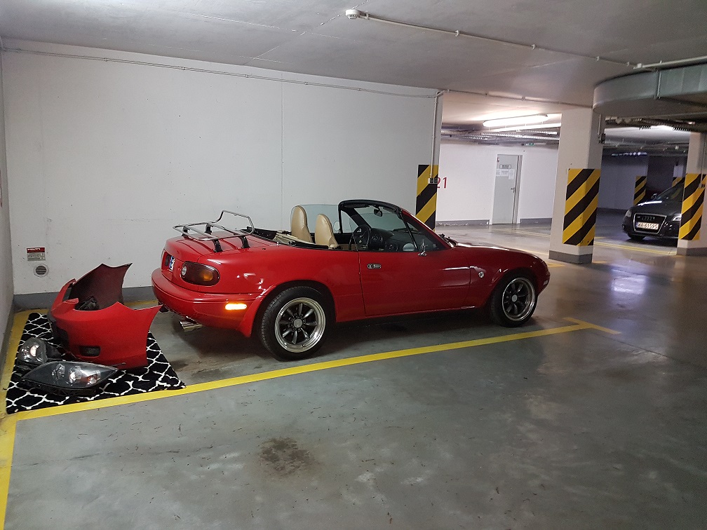

Postprzez ezg_siwy » 13 lip 2021, 11:02
Samochód oczywiście poskładany i już zdążył zaliczyć poważną traskę w góry i z powrotem.
Klima działa, mrozi jak trzeba i podróże trójką znów są przyjemne :)
Takie jeszcze zdjęcie z prac wrzucę <serduszka>

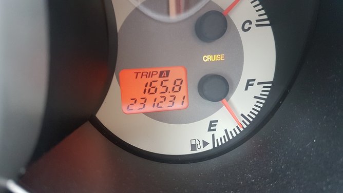

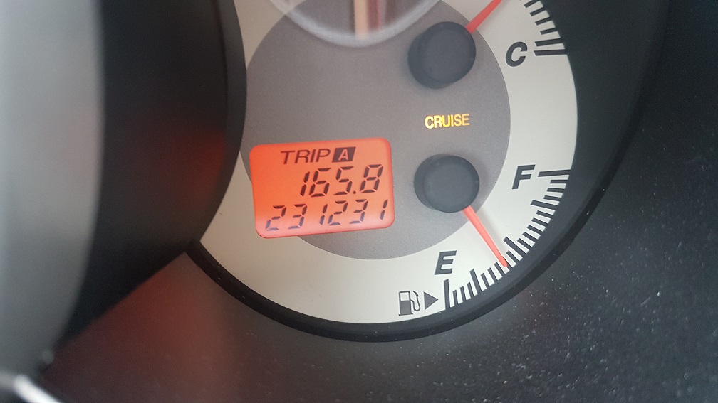

Natomiast taki przebieg pojawił się przy okazji ostatniej trasy:

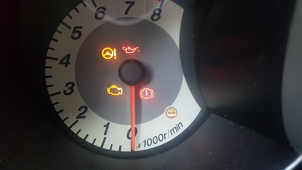

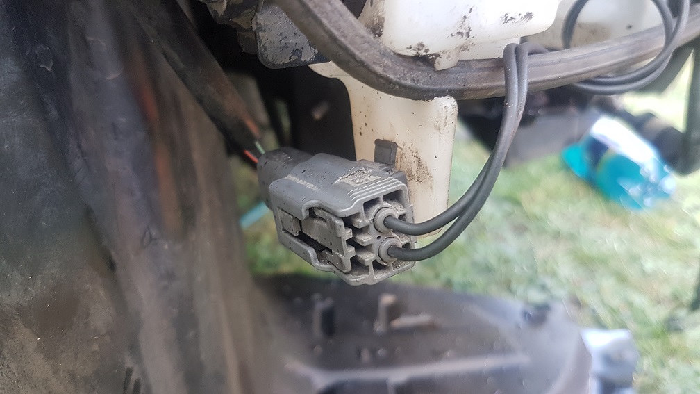

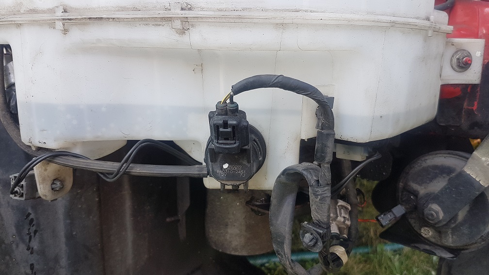

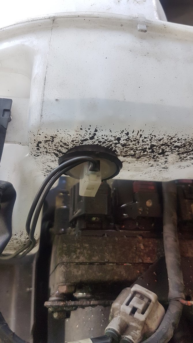

Kolejny wypad na działkę zaowocował kolejnym modaem – wskaźnik niskiego stanu płynu do spryskiwaczy! :)
1. Kupiłem zbiornik od sprysków z M6 z xenonami – tam częściej występowały.
2. Rozwaliłem ori wtyczkę od mazdy 6, bo była 4 pinowa – 2 piny do wskaźnika, 2 piny do pompki, pewnie na xenony.
3. Wsadziłem piny w ori wtyczkę w M3, która była zaślepiona gumowymi uszczeleczkami.
4. Zrobiłem otwór w zbiorniku z m3 – tu było trochę rzeźby, bo nie miałem otwoernicy, tylko dremelkiem powiększałem na oko.
5. Sprawdziłem czy działa i jest szczelne :)

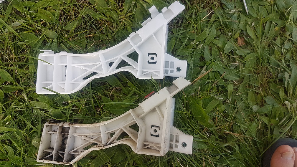

Kolejnym elementem, nad którym popracowałem przy okazji, były slizgi zderzaka – w moich wyłamały się zaczepy po tym jak zaryłem zderzakiem w ziemie, gdy zbyt szybko przejechałem przez przejazd kolejowy, a jechałem załadowanym samochodem... Niestety ucierpiał też ori halogen. Cały czas poszukuję zderzaka w kolor, bo w moim pękły 2 mocowania na śruby przy końcach zderzaka. Niestety albo są w kiepskim stanie, albo daleko. Na szczęście nie pali mi się z tym, więc na razie tylko wymieniłem ślizgi żeby zderzak ładniej siedział.
Niestety nie mam zdjęć po zamontowaniu, ale wymieniłem obydwa.

Postprzez chmielu_KL » 11 sie 2021, 18:54
Nie rozumiem czemu starsze modele mają kontrolkę niskiego poziomu płynu, a w BK już nie, trochę wstyd. Jaką miałeś pewność, że masz u siebie taką kontrolkę? Też mi chodzi po głowie ten mod, ale sam nie wiem, żeby się nie okazało, że się narobię itp, a kontrolki brak.
Posty: 1846 (8/20)
Postprzez ezg_siwy » 12 sie 2021, 07:19
Robiłem kiedyś test zegarów i wtedy się pokazała, tylko jakoś nie miałem weny żeby podejść do tego wcześniej, ale teraz zbiegło się to w czasie z tymi ślizgami, więc 2 pieczenie.
Ty też musisz mieć, bo masz Kintaro, więc możesz kupować czujnik w ciemno. Fajna sprawa w sumie, bo ta kontrolka taka niewykorzystana tam siedzi, a miejsce ma takie godne ;)

Postprzez chmielu_KL » 12 sie 2021, 21:35
U mnie w tym miejscu to zapala się cała ta kropeczka jak obroty wejdą na odcinkę :p
No nic ciekawe to zapisuję do to listy, ale długo poczeka bo jak się uda to będzie spory mod z lampami i całym osprzętem.
Posty: 1846 (8/20)
Postprzez ezg_siwy » 13 sie 2021, 07:53
Ooo, ciekawe czy u mnie jest podobnie. Nigdy nie waliłem do odciny, więc nie wiedziałem nawet. IMHO pałowanie pod czerwone nie ma sensu, bo maxymalny moment jest w okolicach 5300, więc tego nie robiłem :)
Fajny, prosty modzik i zawsze to jakiś plus, bo w zimie zdarzały się przykre niespodzianki. Teraz będzie można dolać wcześniej :)
