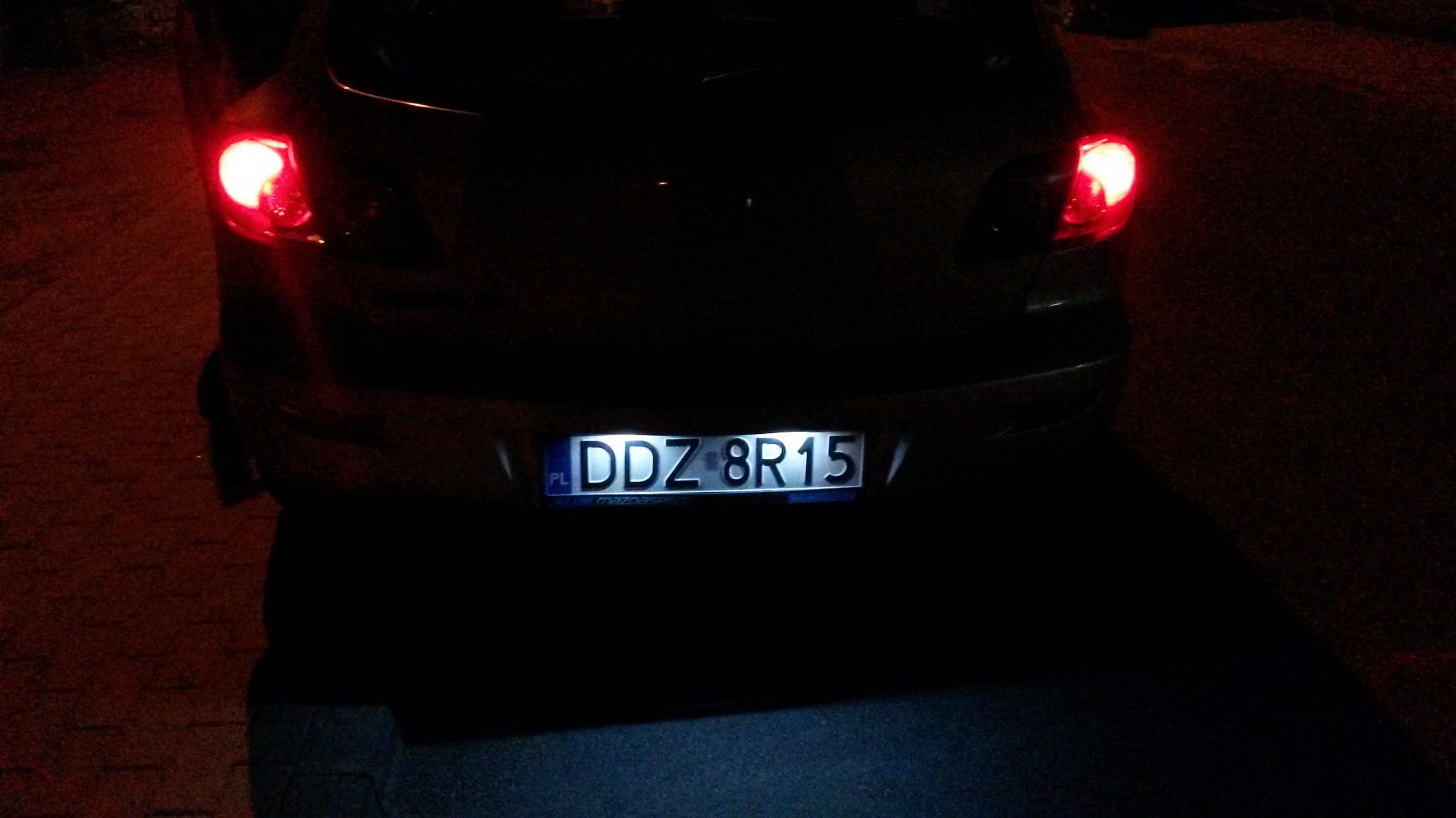

Dodatkowo po 2 latach padła 1 ledowa żarówka W5W w podświetleniu tablicy. Nowe 15zł :)

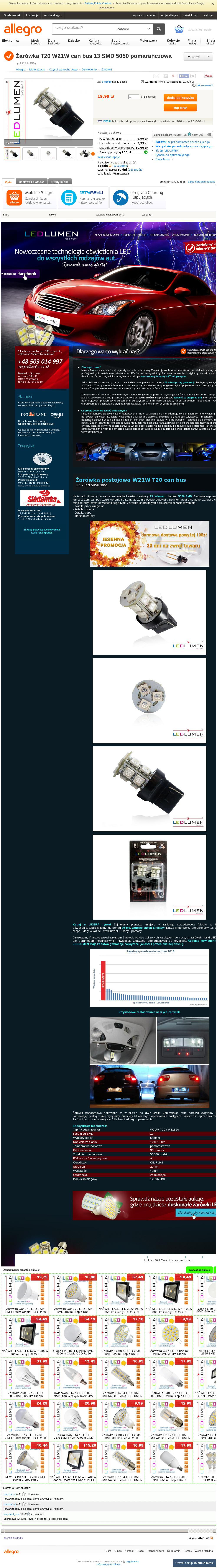

Dziś Madzia przeszła przegląd techniczny. Pieczątkę dostałem, ale do wymiany sworzeń wahacza z przodu oraz żarówki kierunkowskazów z tyłu, bo żarówki tak wyblakły że na biało świecą <glupek2> To że od dawna mam tam wsadzone po prostu białe to już drobny szczegół :D żeby nie było, że olewam przepisy zamówiłem na alledrogo:
T20 W21W can bus 13 SMD 5050 pomarańczowa

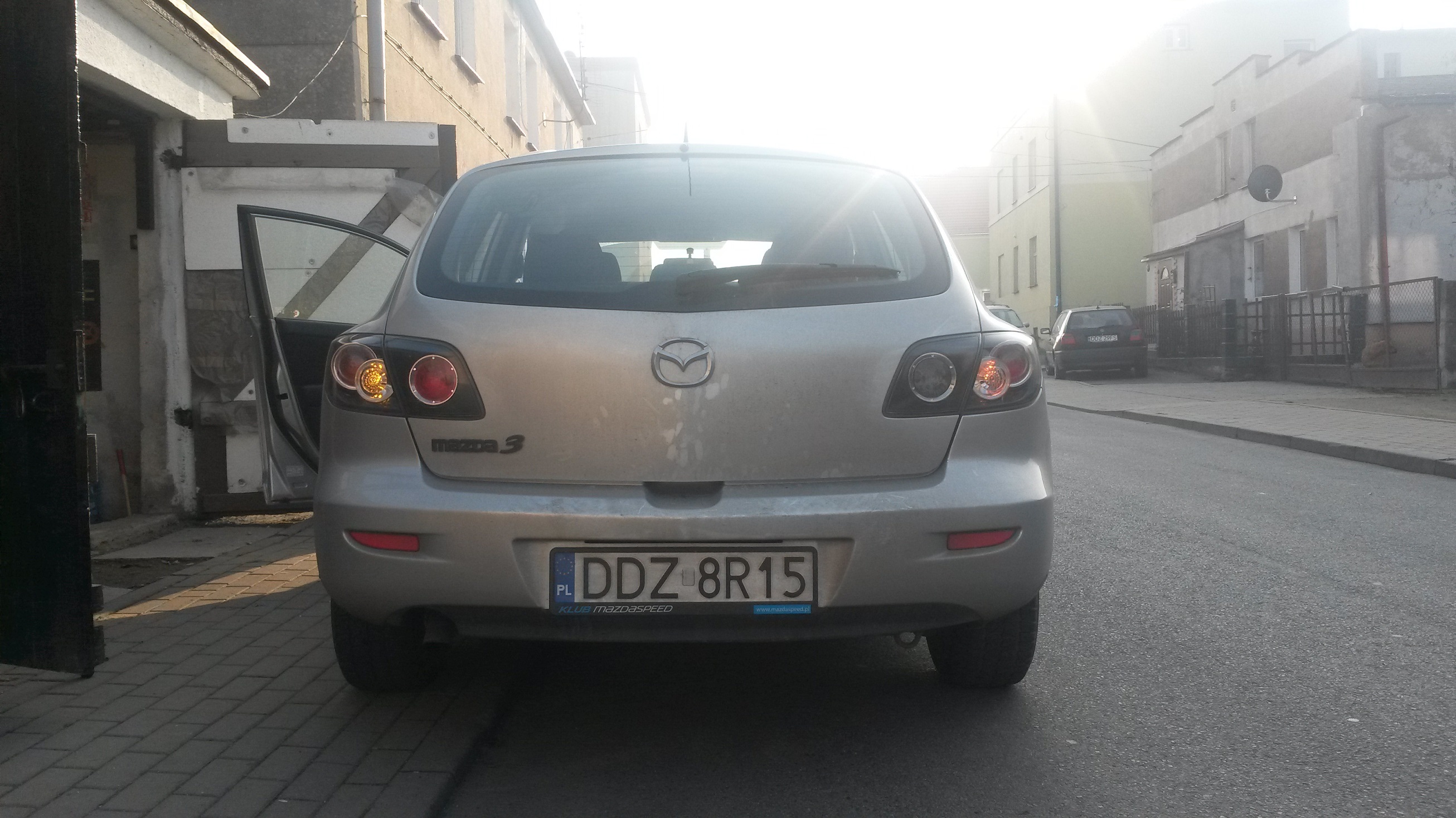

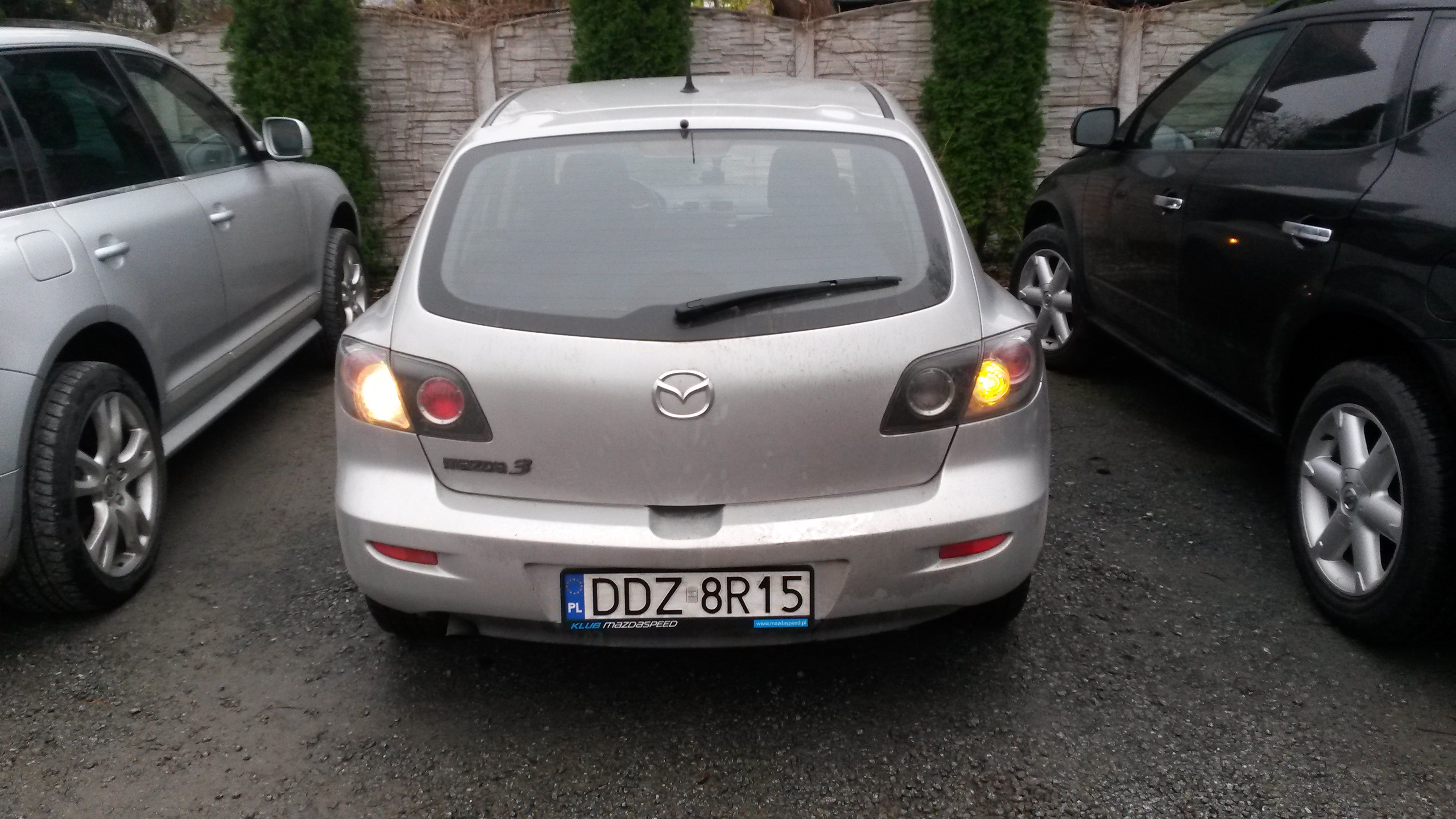

Przyszły żarówki ...
Wygląd klosza OK
Barwa OK
Działanie do <dupa> Migacz mruga za szybko
Lewa stara, prawa LED.

Postprzez marcin255 » 18 lis 2014, 23:04
bo za niski opór i moduł " stwierdził" przepalenie żarówki

Postprzez Grzegorz K » 19 lis 2014, 19:34
A jak go przekonać, że się nie przepaliła ?? Można się do tego przyzwyczaić, ale denerwuje ...

Postprzez marcin255 » 19 lis 2014, 19:54
wstaw opornik , tylko po co led skoro zwiększamy opór i pobór prądu jak zwykłe żarówki a do tego ledy słabiej świecą , mam kolekcję w domu – sam się kiedyś napaliłem

Postprzez Grzegorz K » 19 lis 2014, 20:38
Chętnie wsadzę zwykłą W5W pod warunkiem że nie bedzie dawać tej brzydkiej pomarańczowej poświaty na reflektorze. A niczego innego na allegro nie znalazłem... Nie mam konta na ebay...

Postprzez Grzegorz K » 5 gru 2014, 22:04
Po lewej LED po prawej posrebrzana. Efekt zadowalający i zniknęło to wkurzające tykanie...

Postprzez gaffel » 7 gru 2014, 12:24
Czy ta posrebrzana żarówka nie daje przypadkiem słabszego światła od zwykłej?

Postprzez Grzegorz K » 7 gru 2014, 21:28
Daj NIECO słabsze światło, ale nie tak słabe jak by to wynikało ze zdjęcia. Żarówki niby świecą tak samo, ale LED zapalał się minimalnie szybciej stąd różnica na foto.
Światło jest wystarczające, im dłużej je oglądam tym mi się wydaje mocniejsze <lol>

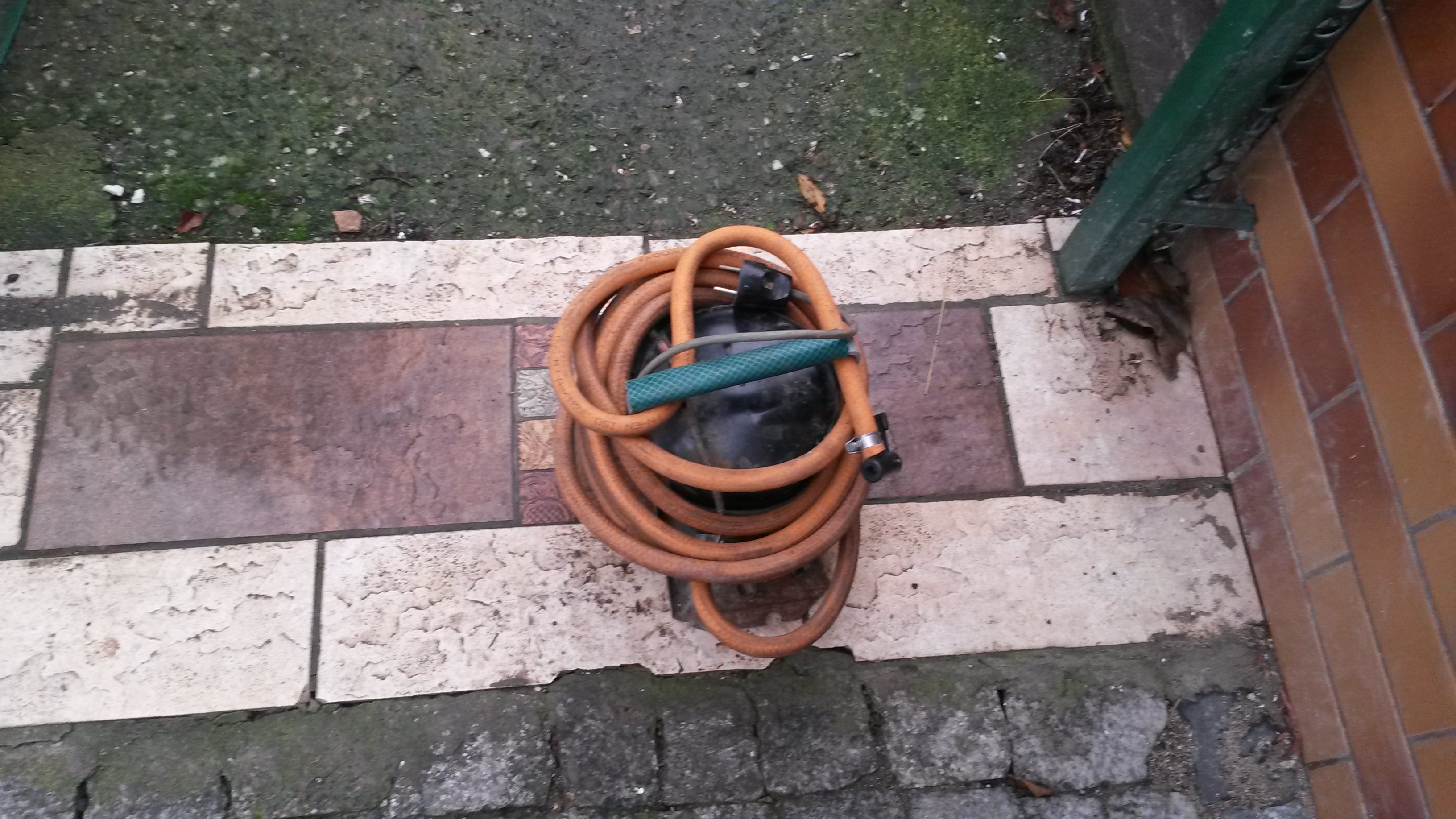

Na mikołajki Madzia dostała nowe akcesorium... pompka do kół autorstwa mojego taty :)

Postprzez Bejsu » 8 gru 2014, 17:09
No widzisz, to jest dopiero inwencja twórcza, ciekawy bardzo prezent, na bazie kompresora zrobiony? :)

Postprzez Grzegorz K » 8 gru 2014, 18:11
Po kolei:
Pompka zrobiona na bazie kompresora od 20-letniej lodówki. Blacha się rozpadła a kompresor jak nówka ... w dzisiejszych czasach niespotykane. Odkąd pamiętam w garażu u ojca stoi taka sama :D
