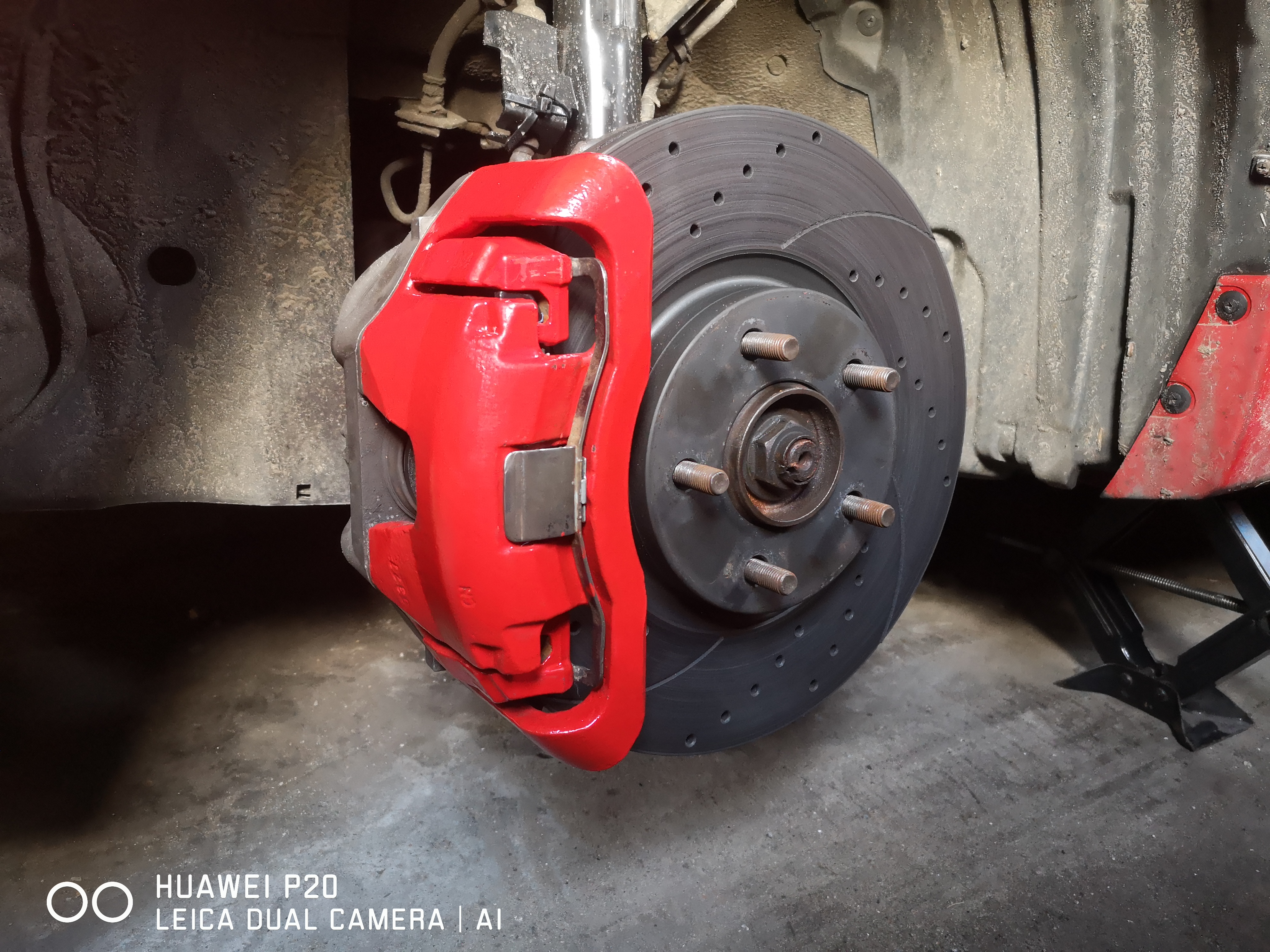

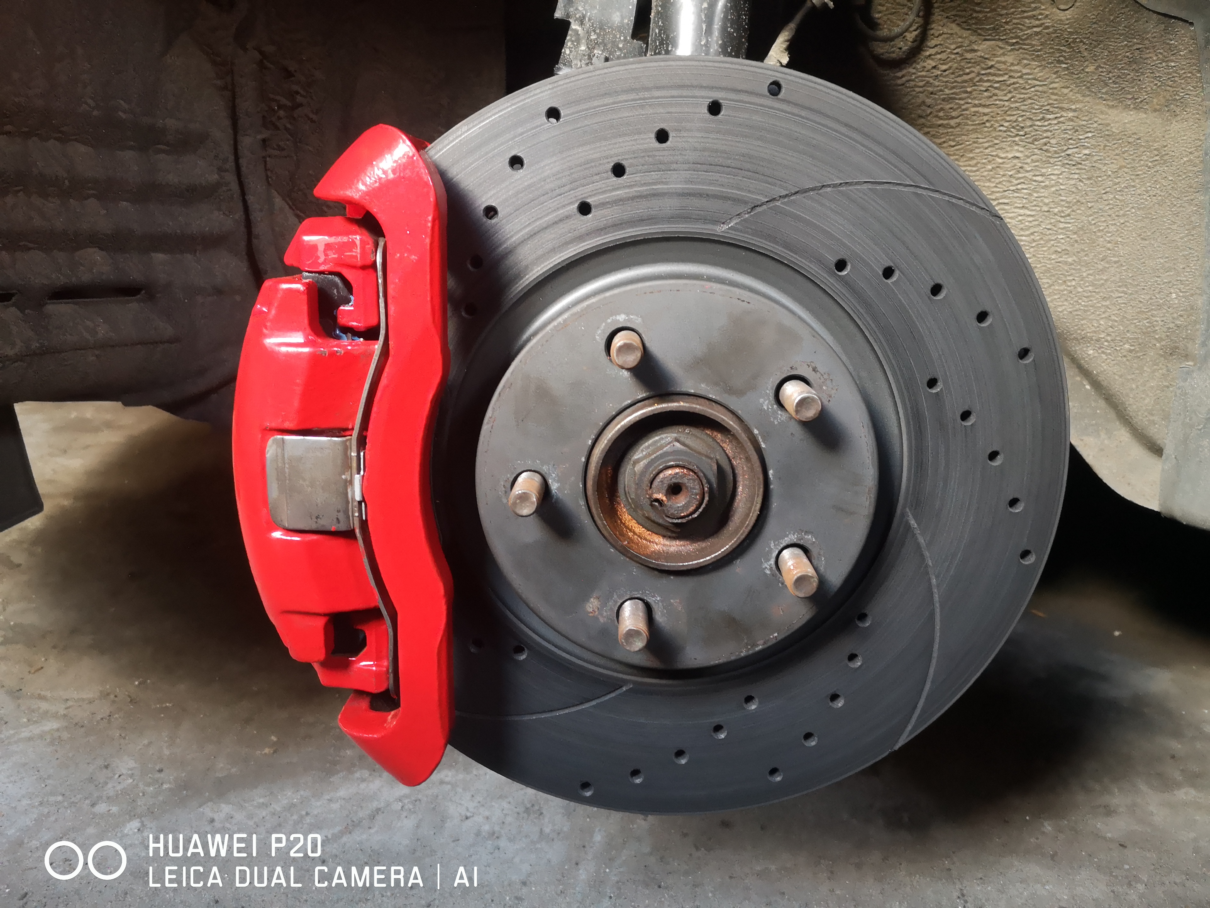

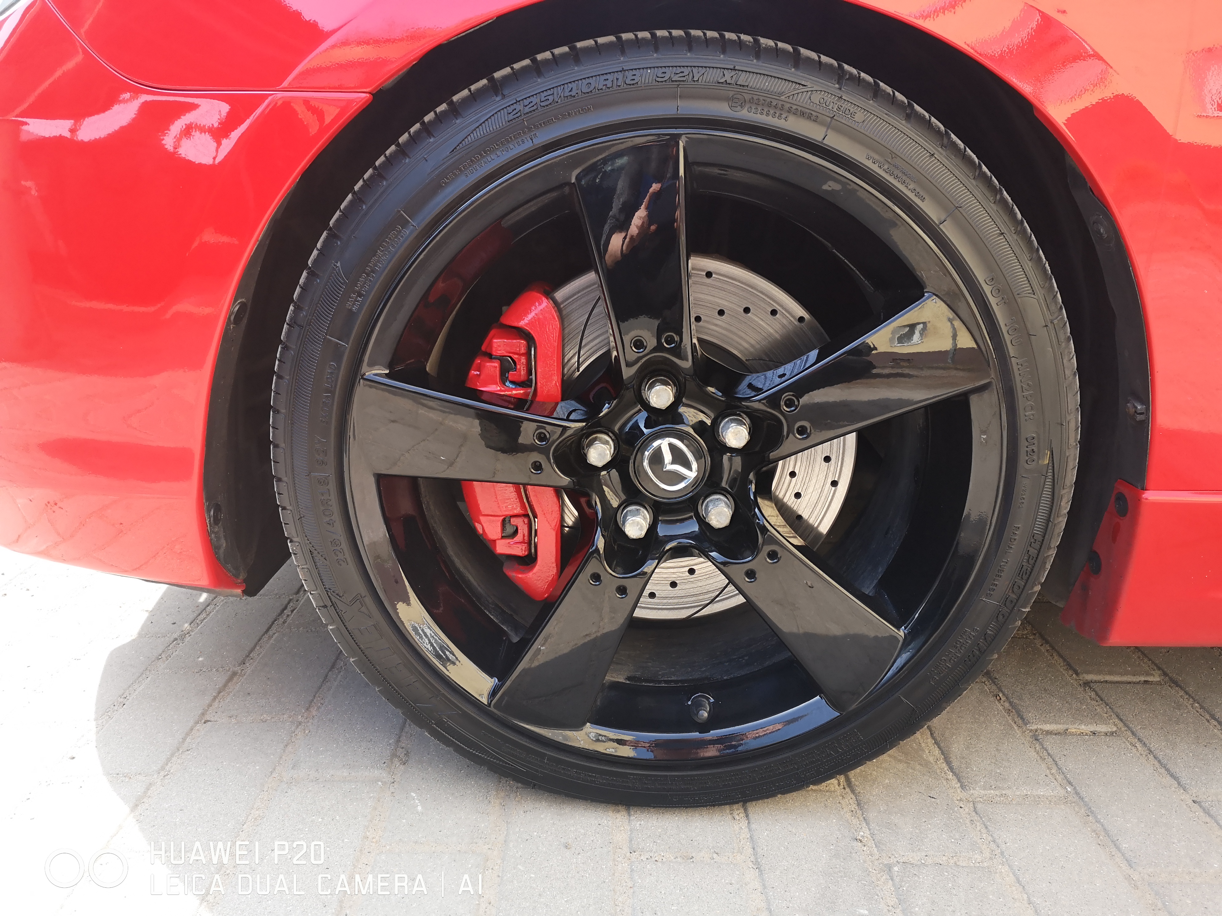

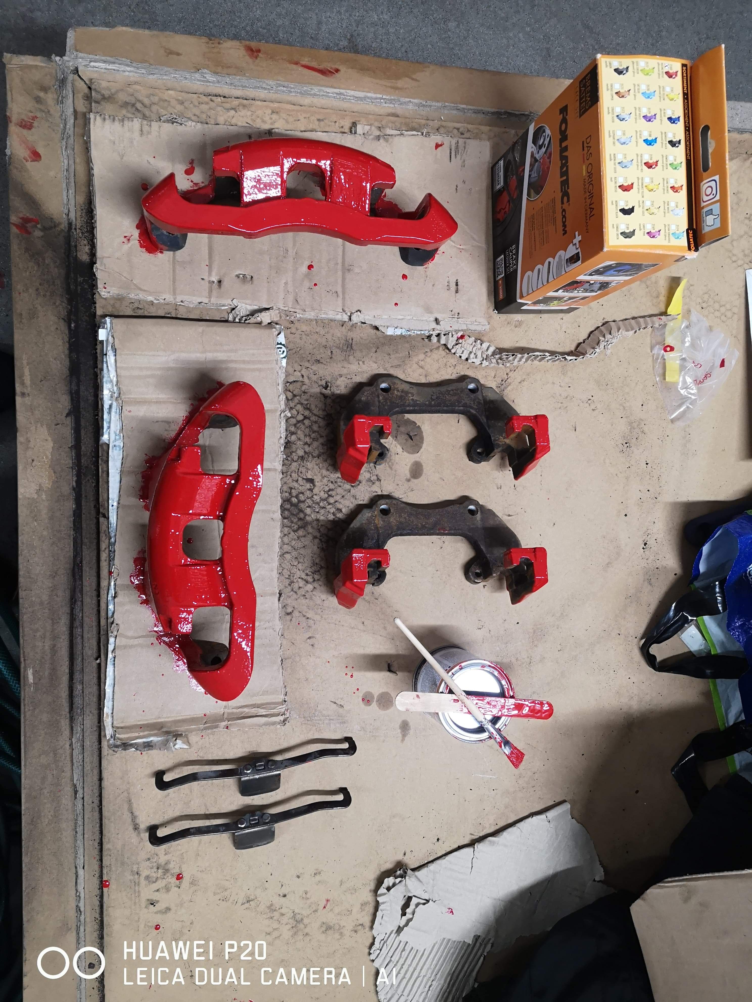

– zmiana zacisków przód, na zaciski z 3 BK MPS w stanie idealnym nie wymagały regeneracji pomalowane na czerwony połysk
– farba FOLIATEC, tragicznie kryje nie polecam fatalna wytrzymałość byle puknięcie i odprysk

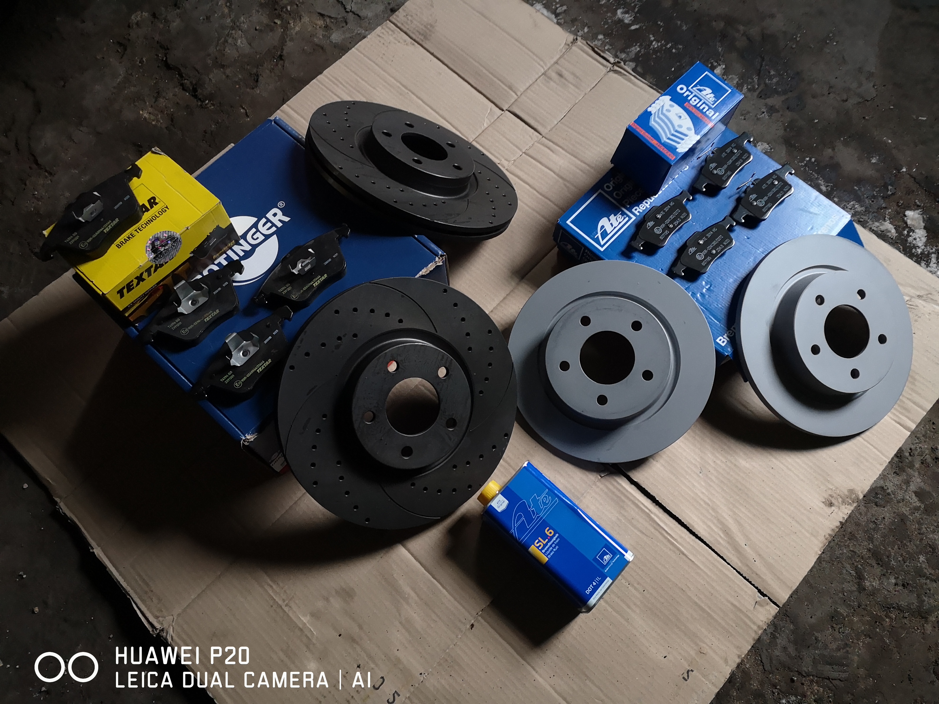

– nowe tarcze na przód, nacinano – nawiercane ROTINGER GT
wraz z nowymi klockami TEXTAR Q+
– nowe tarcze na tył, ATE wraz z nowymi klockami ATE,
dodatkowo został zalany
– nowy płyn hamulcowy ATE

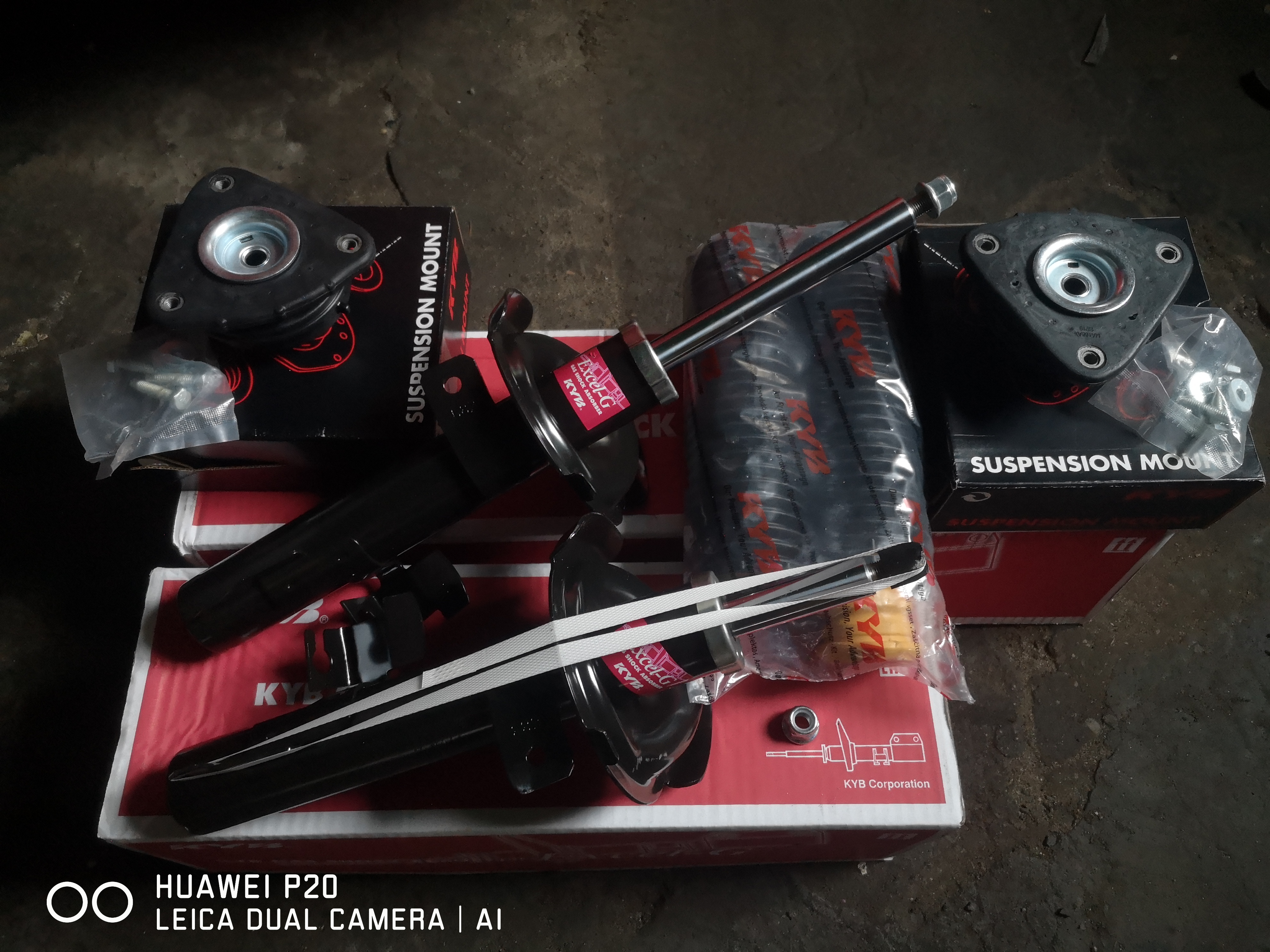

– wymiana amortyzatorów przód Kayaba eXcel-G z
– osłonami
– odbojami
– poduszkami z łożyskiem komplet Kayaba

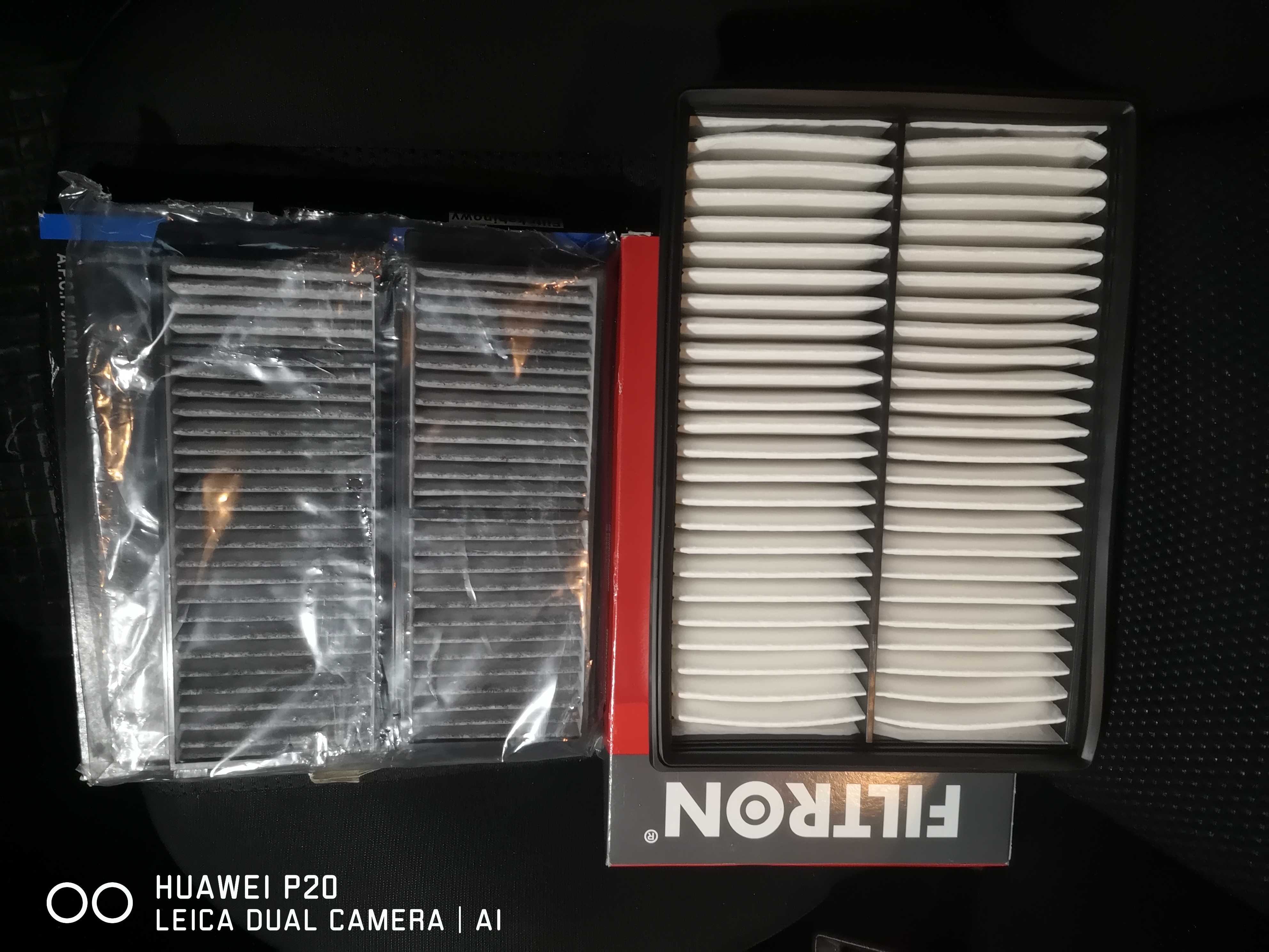

– wymiana filtru powietrza FILTRON, oraz filtru kabinowego OYODO JAPAN z węglem aktywnym

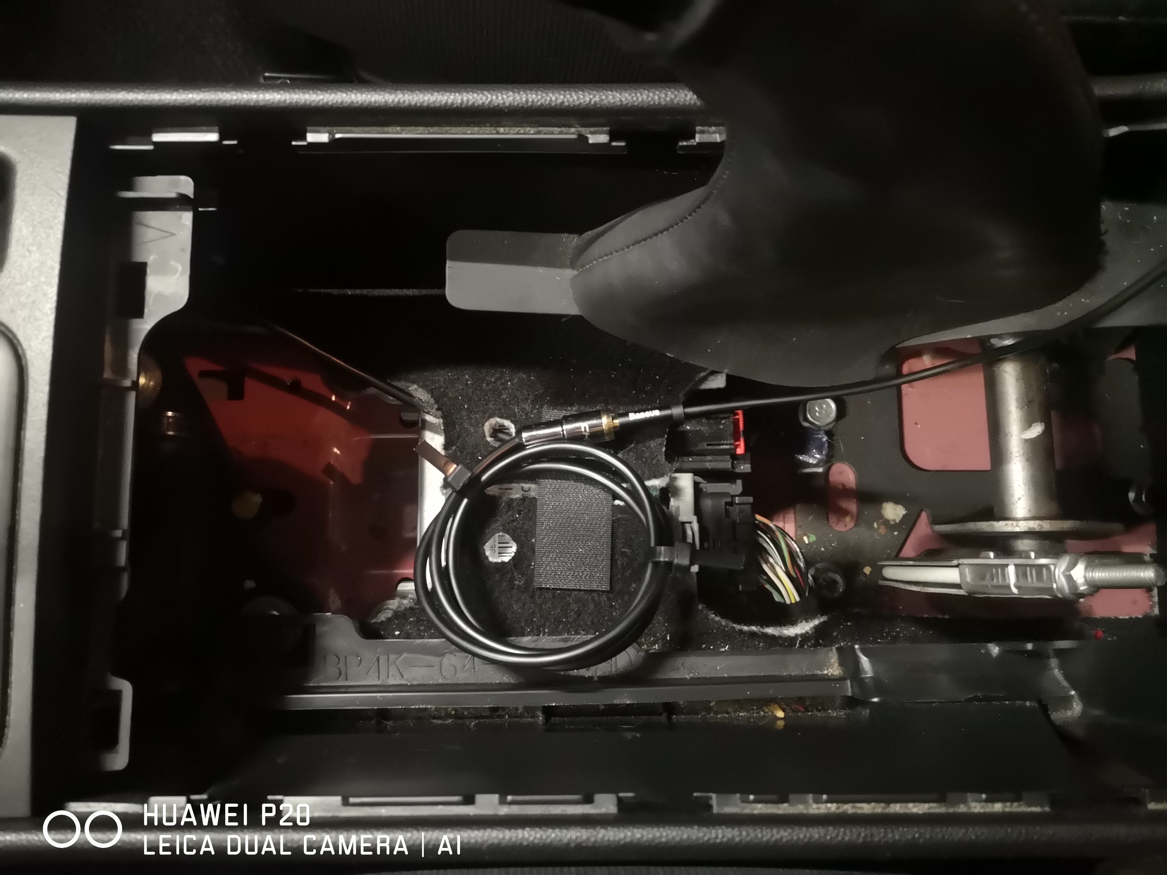

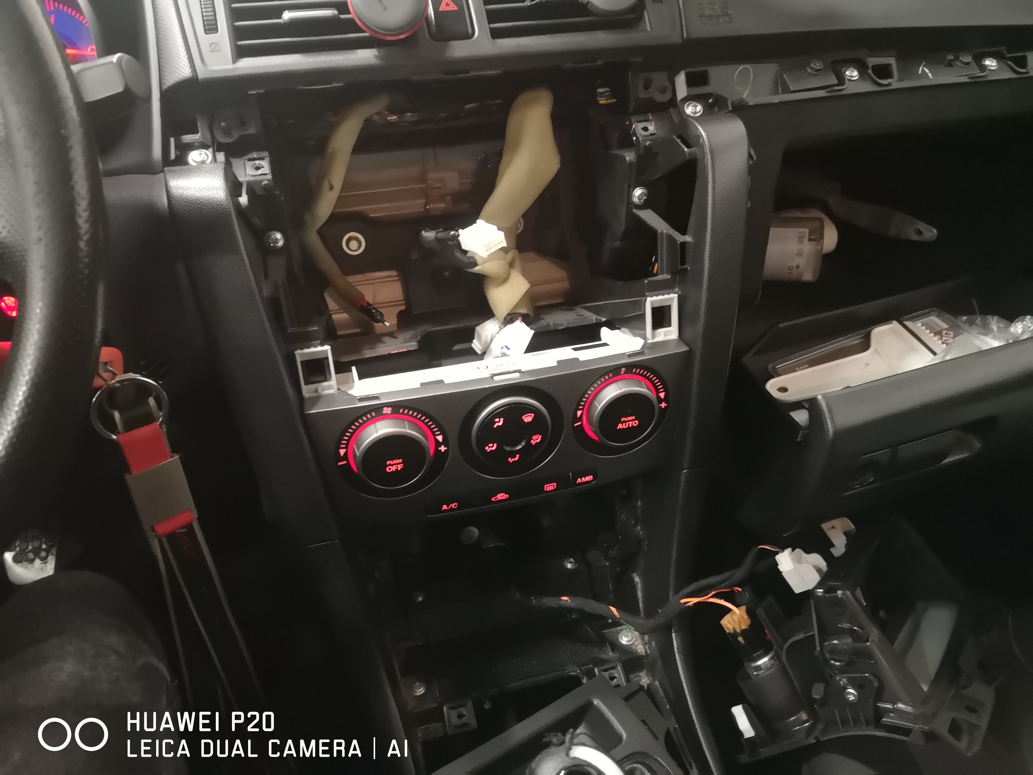

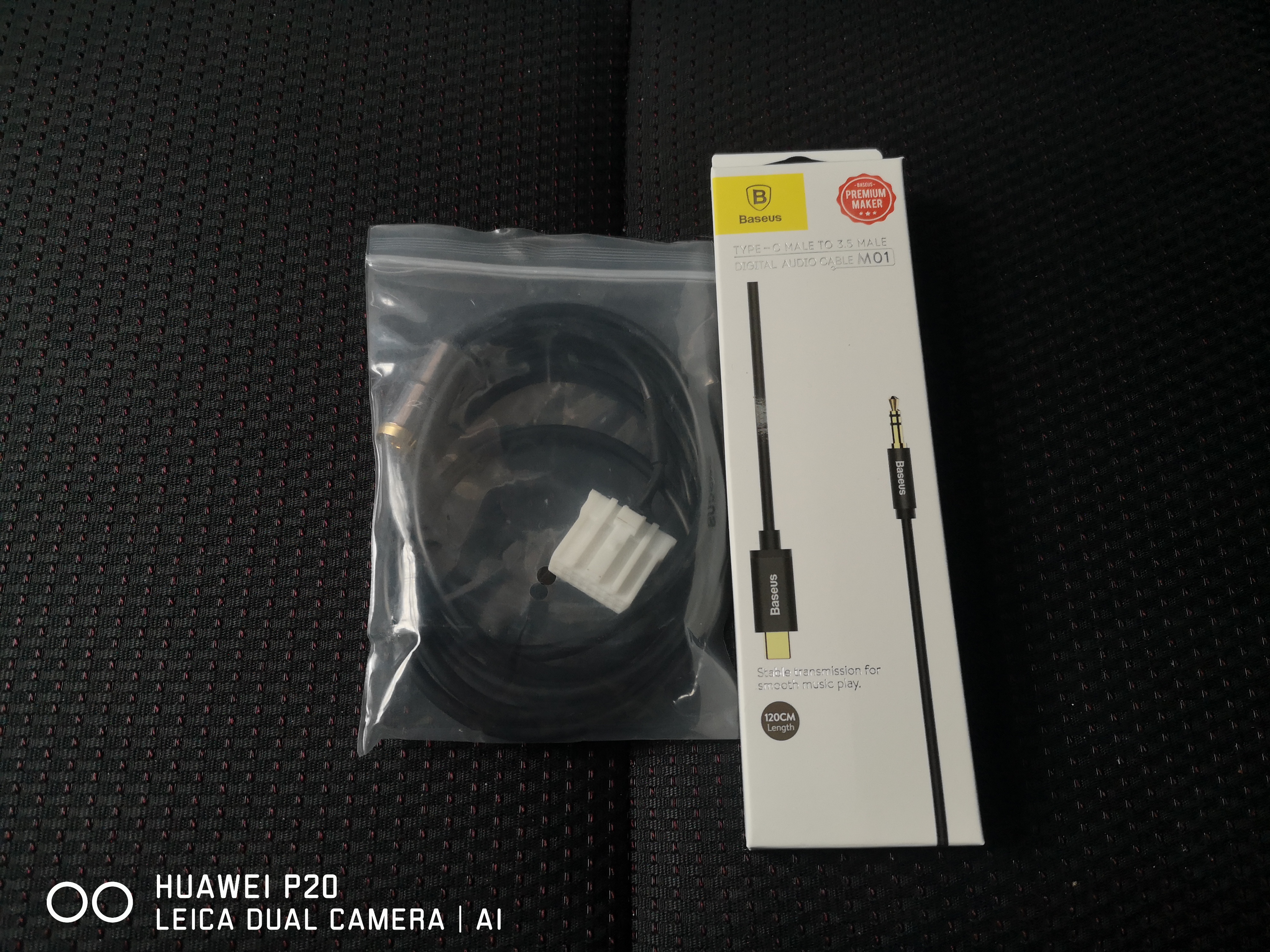

Uruchomiłem sobie AUX
– adapter gniazda AUX, kabel puszczony za radiem pod popielniczką, tunelem do podłokietnika

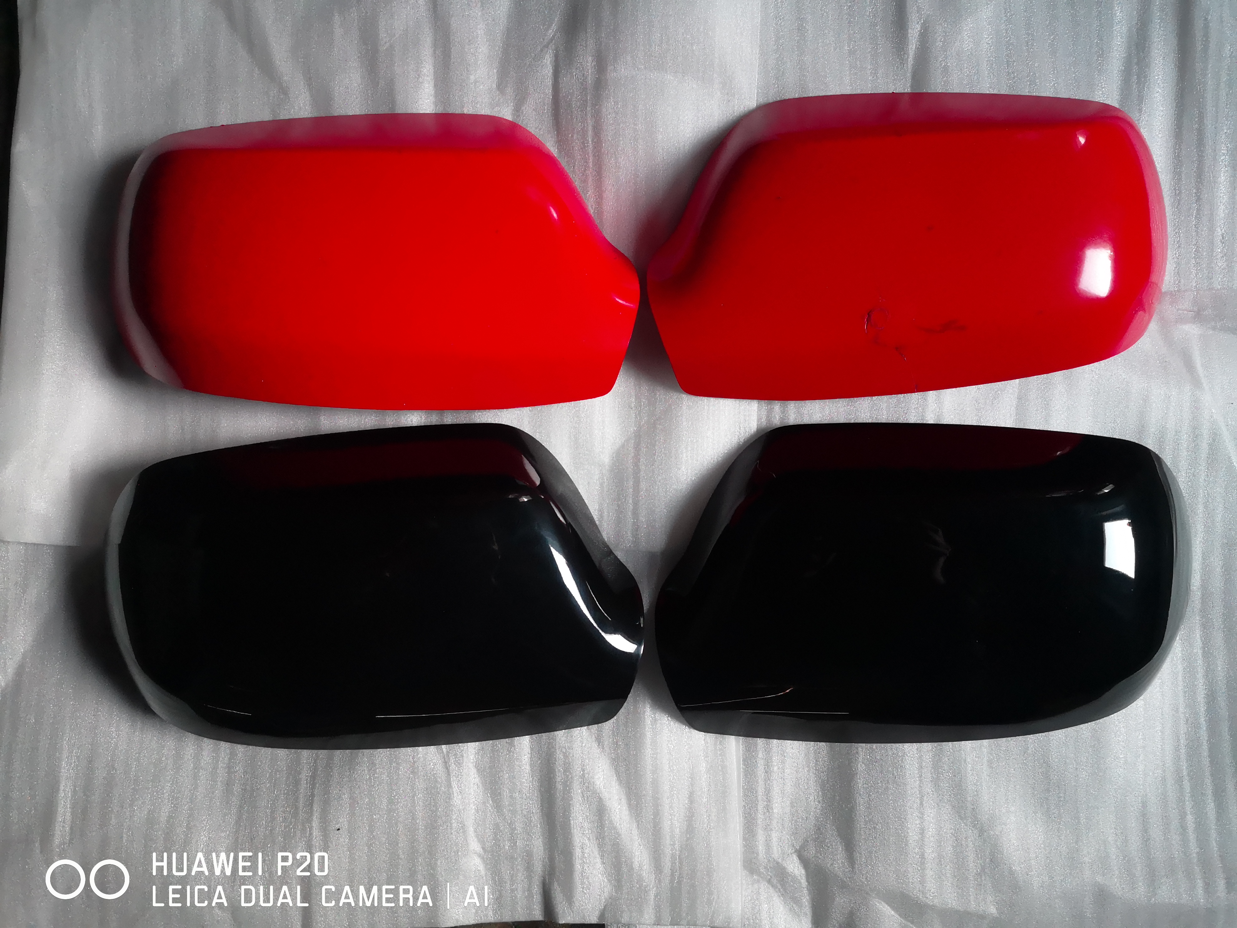

– wymiana obudowy lusterek L/P na nowe zamienniki w czarnym połysku, oryginale są trochę pokaleczone :(

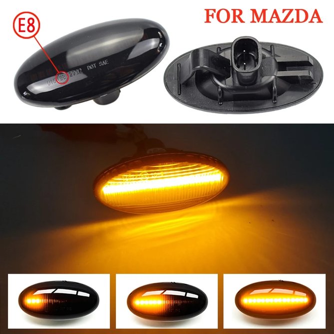

– wymiana bocznych kierunkowskazów na Led

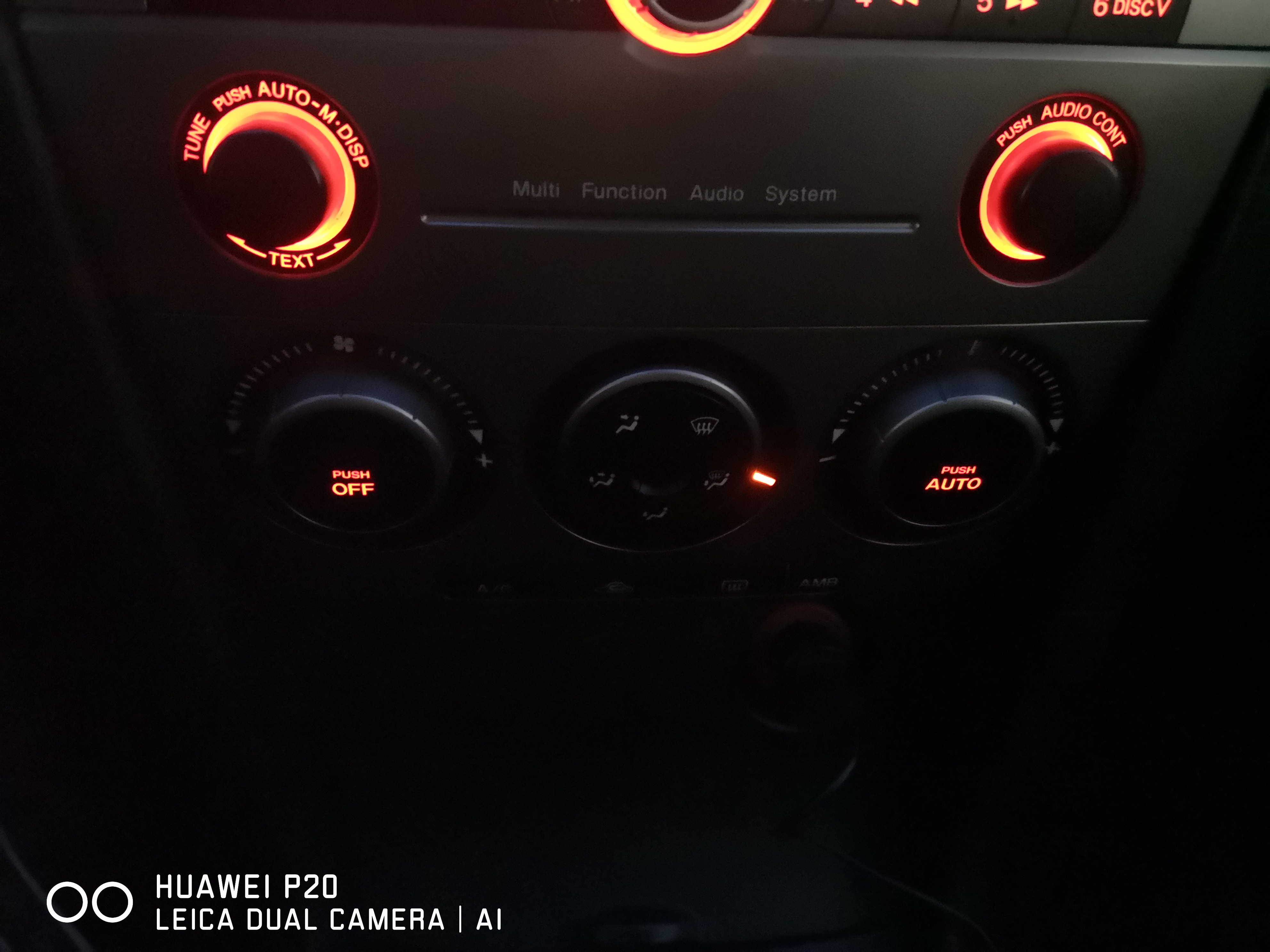

– wymiana zarówek w panelu klimatyzacji, z pomocą filmiku na yt całość zajęła 10 minut

Nie to żeby coś, ale wszystkie zmiany poza hamulcami z mps i kierunkami bocznymi z głowy mi wyjąłeś <lol> Pochwal się lusterkami jak założysz, bo miałem właśnie z alli zamawiać + nie myślałeś dorzucić do tego czarny dach ?

W wolnej chwili wrzucę foto :) nie dach zostaje tak jak jest tylko częśc zderzaka będzie oklejona na ala mps :)

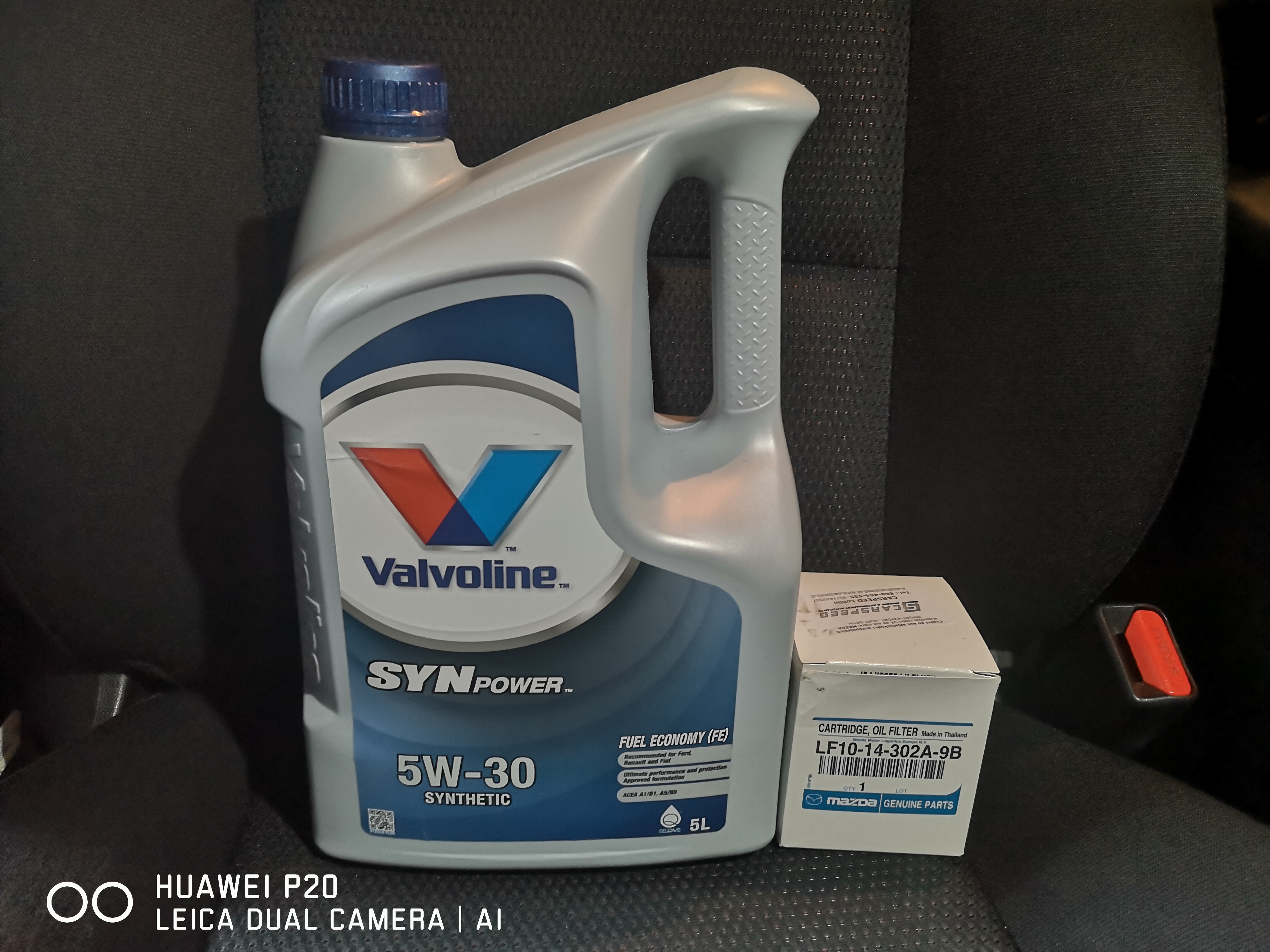

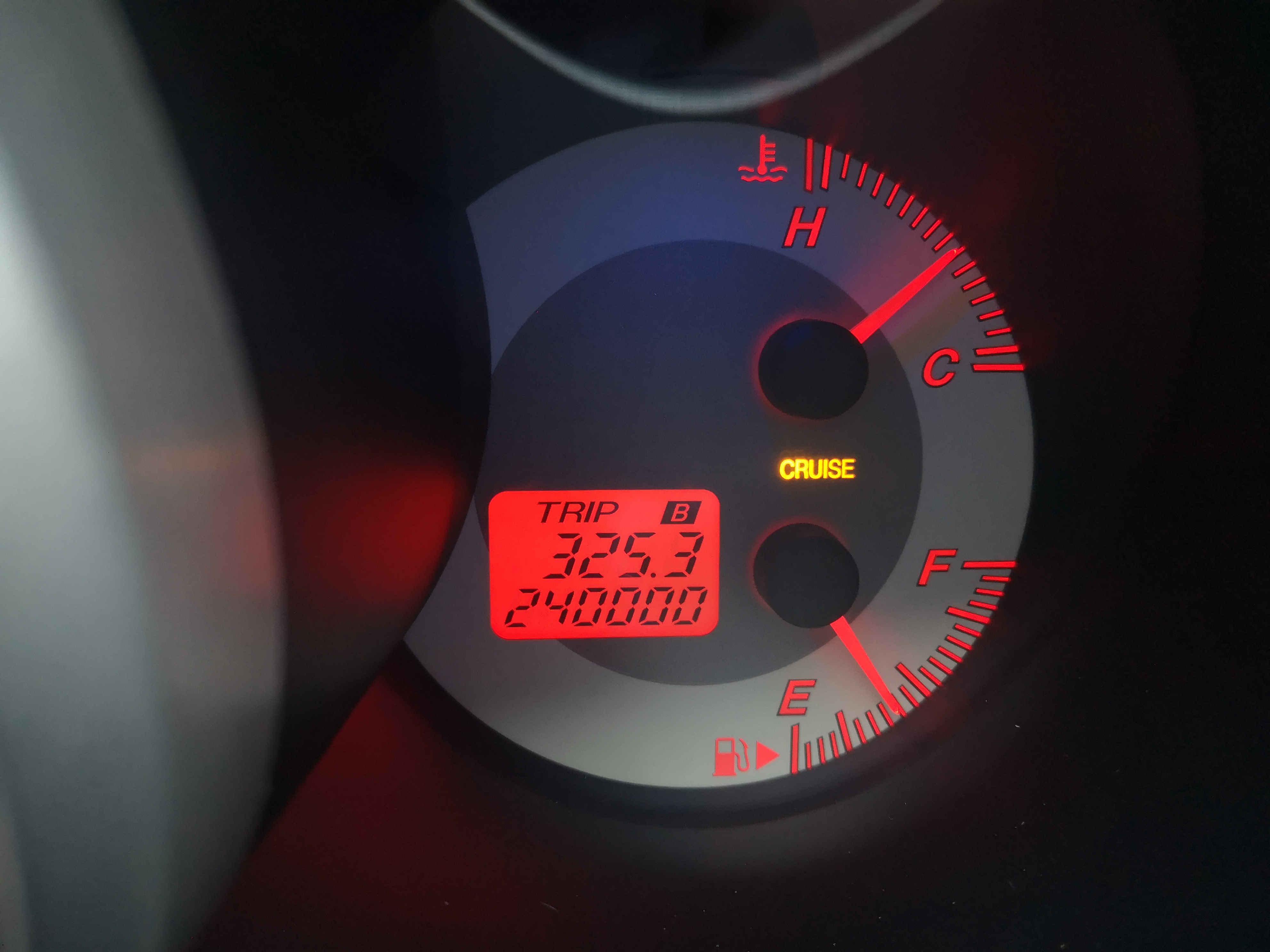

Korzystając z okazji wbicia 240tyś przebiegu, zmieniłem olej wraz z filtrem. Wymiana na to co zawsze czyli, olej Valvoline SynPower 5w30, filtr oleju OE Mazda wraz z nową podkładką pod korek.
Jest to 6sta wymiana oleju przeze mnie i póki co bez dolewek.

Postprzez chmielu_KL » 11 kwi 2021, 20:29
Korzystając z pogody :)
Przejechałem już lekko 800km na heblach z mps'a i powiem tyle, że warto

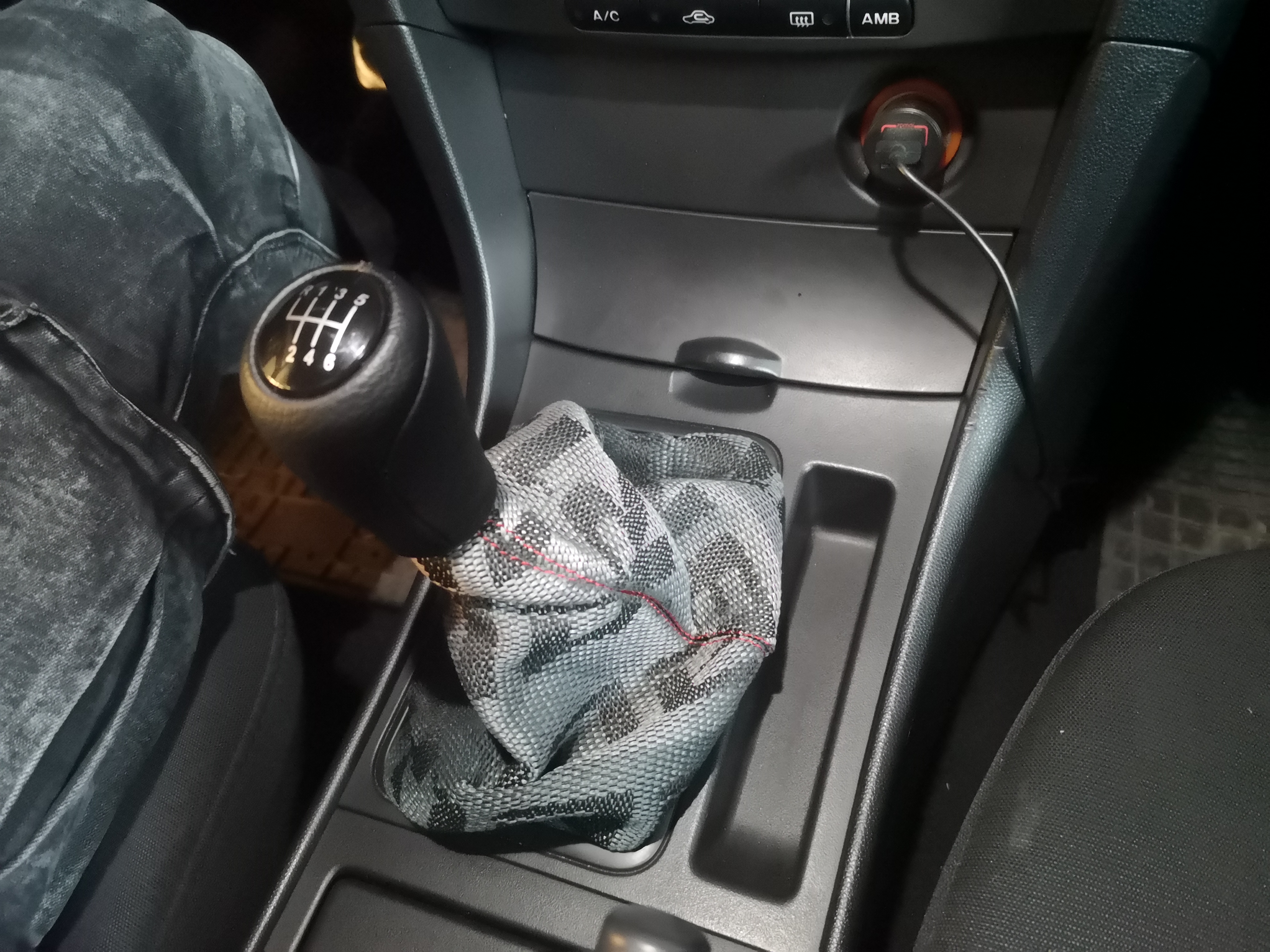

Postprzez chmielu_KL » 19 kwi 2021, 18:04

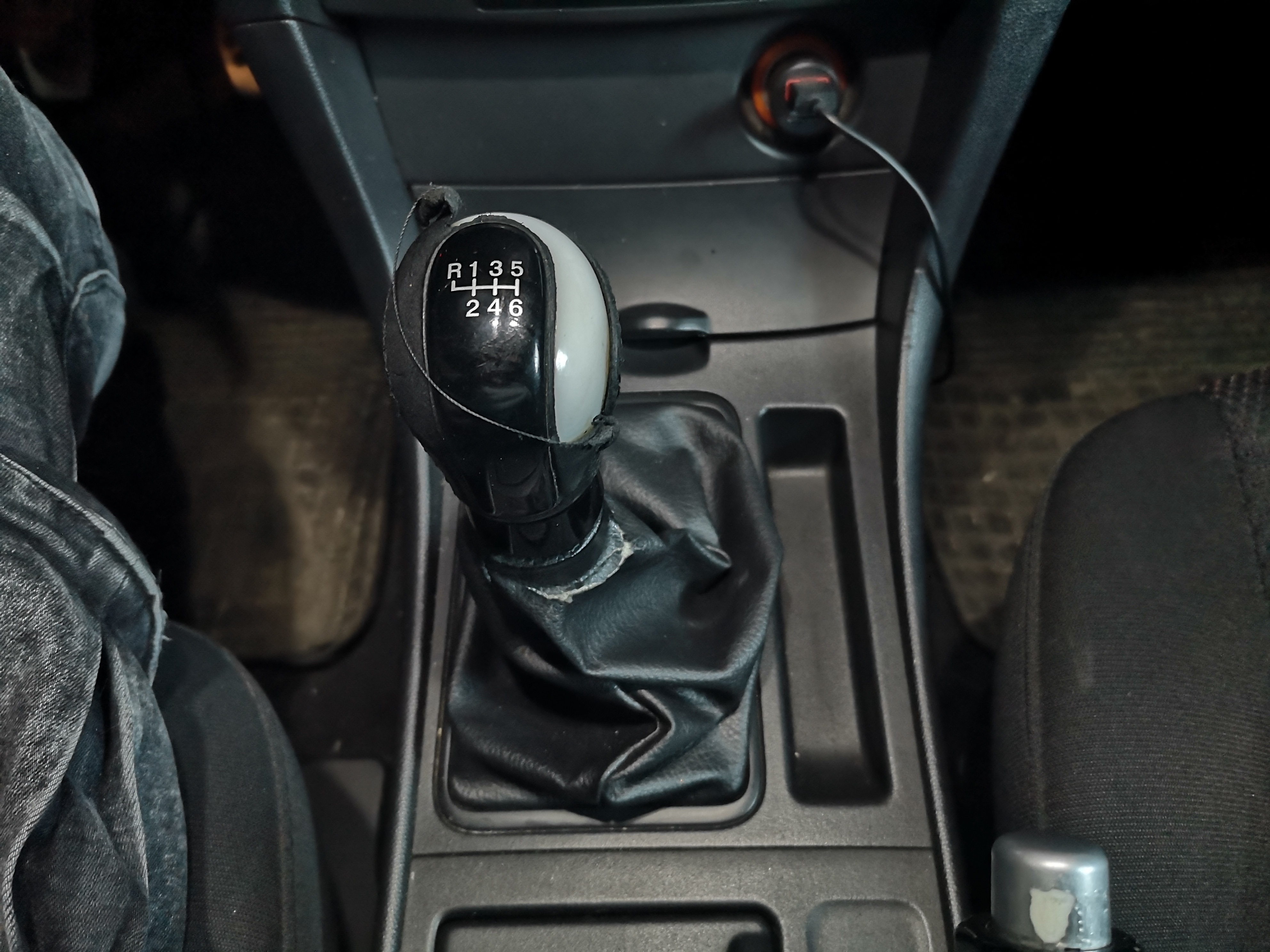

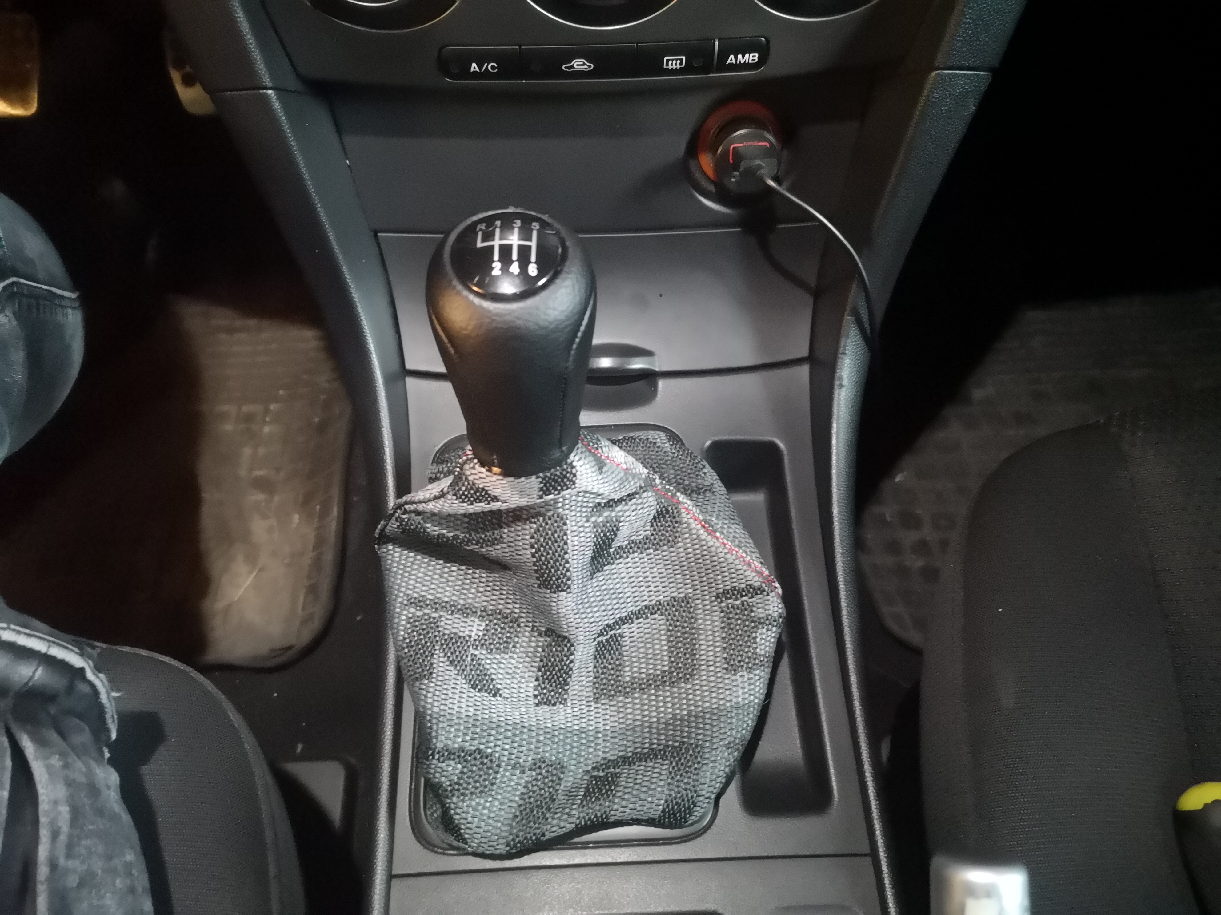

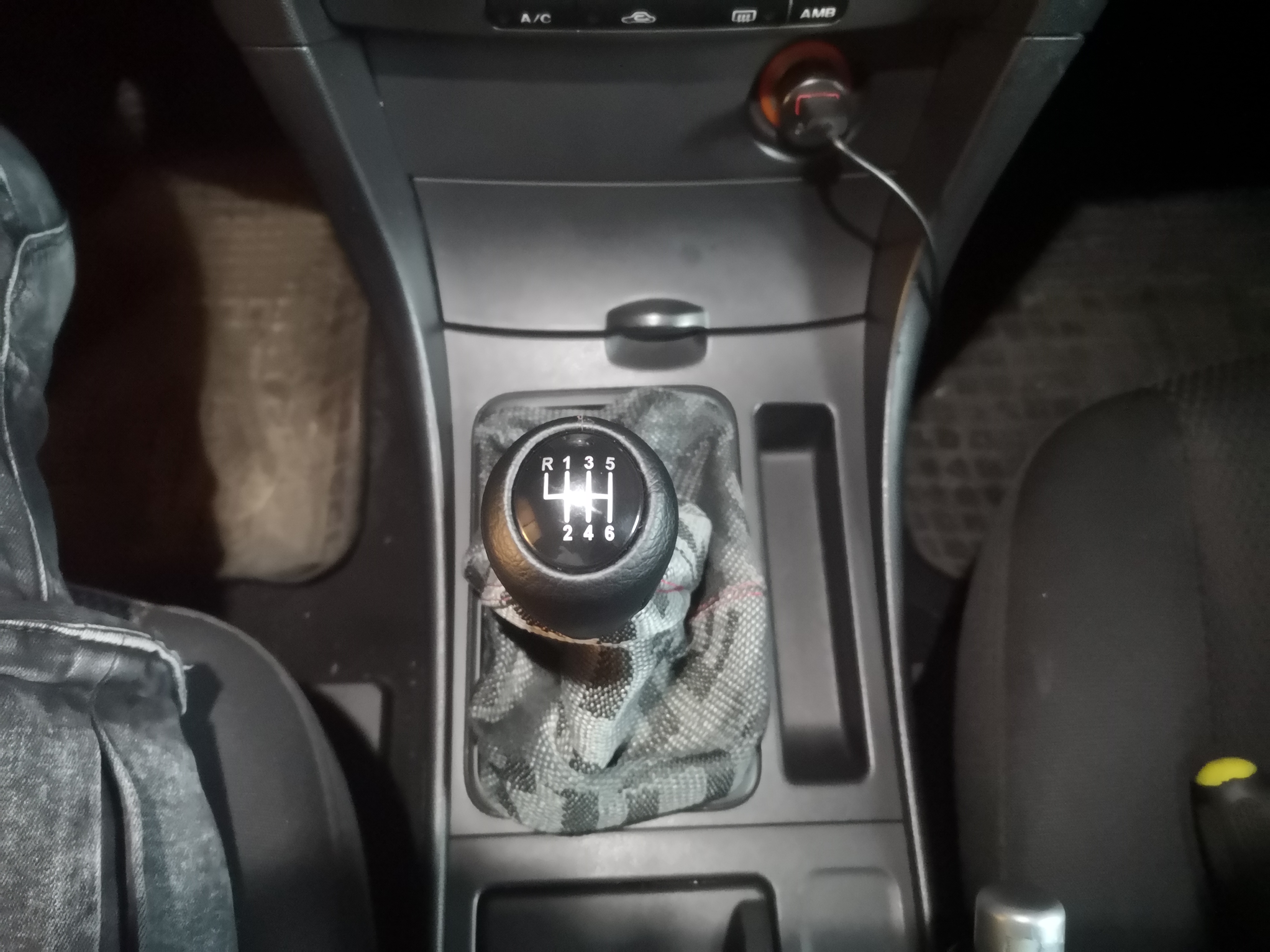

W końcu wziąłem się za to co od dłuższego czasu gryzło mnie w oczy. Czyli gałka zmiany biegów oraz mieszek, gdzie nie pytałem to za obszycie gałki oraz mieszka 140zł w górę. Trochę sporo, a sam mieszek innym materiałem niż skóra to koszt 130zł zdecydowanie za dużo.
Poszperałem w necie i oto efekty
– nowa gałka zmiany biegów 20zł z wysyłką zdecydowanie lepiej leży w dłoni od poprzedniej
– nowy mieszek nie skórzany, na czym bardzo mi zależało 20zł również z wysyłką

chmielu_KL napisał(a):– wymiana bocznych kierunkowskazów na Led
Też je sobie ostatnio sprezentowałem. Poczatkowo miałem obawy, że wyjdzie trochę tandetnie z tą czernią, ale do mojego szarego, jak i podejrzewam do Twojego czerwonego koloru, wpasowują się akurat idealnie. Fajny efekt dynamicznego światła, wyraźna barwa.

chmielu_KL napisał(a):Korzystając z pogody :)
Zdjęcia jak z dobrego magazynu motoryzacyjnego! <oczko> Gratki!
