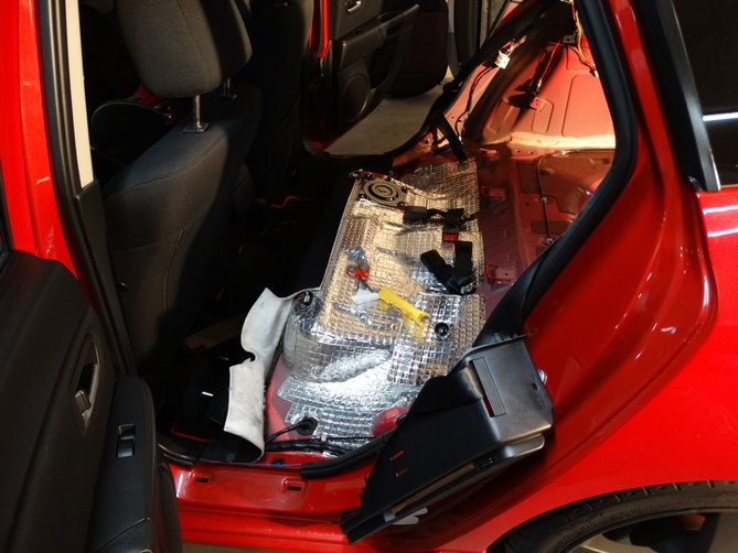

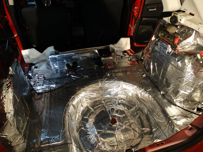

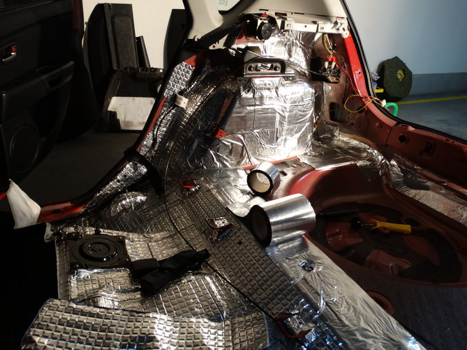

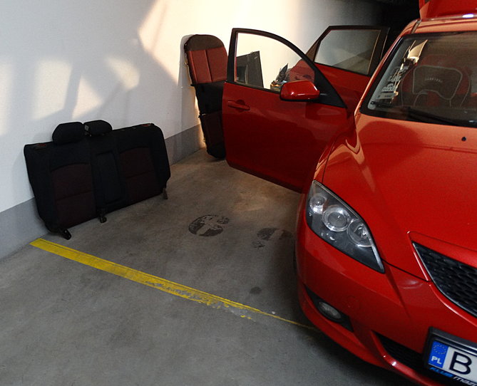

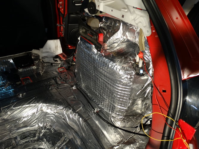

Ale ja nie o tym chciałem... nazwijcie mnie wariat, ale niespełna godzinkę temu zakończyłem etap drugi, czyli wygłuszanie bagażnika i tylnych nadkoli.
Łączny czas pracy tego etapu to 9godzin. Robiłem bez pośpiechu, a jeszcze kilku sąsiadów mi zawracało gitarę, widząc jak wybebeszyłem auto, nie mogli wyjść z podziwu, a ja na dobrą sprawę przecież nic magicznego nie robiłem. Ot przylazł, rozgrzebał i wykleja
Kilka fotek, które "postępem prac" zazębiają się z poprzednimi.
Z racji późnej pory oraz tego, że tak się rozkręciłem zapomniałem o aparacie i cykaniu kolejnych fot

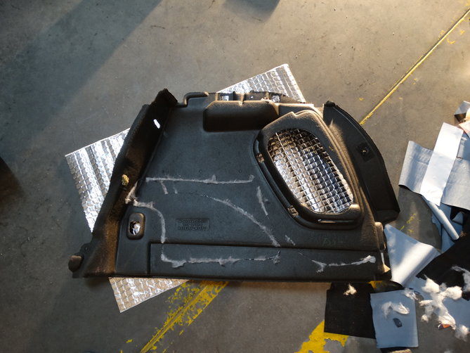

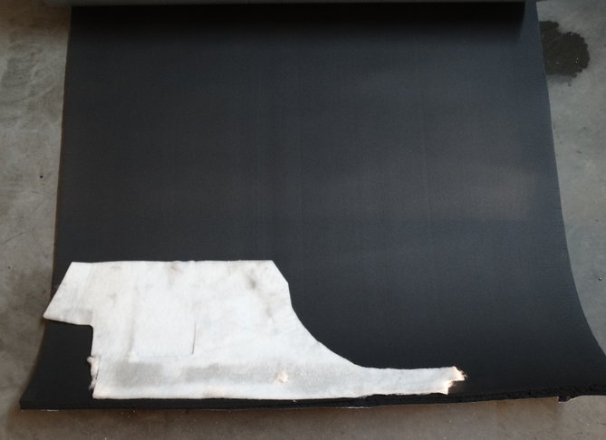

Generalnie wziąłem do prac za grubą piankę (2cm), ale udało mi się ją szczelnie upchnąć za boczki w bagażniku. Podłogę sobie tymczasowo odpuściłem, bo już na oko wiedziałem, że mi się nie domknie wykładzina. Potrzebne są cieńsze maty (domówię GMS pewnie).
Ostatnia godzina to skrzętne składanie gratów na swoje miejsce, tak aby nic nie trzeszczało. Oparcie kanapy znowu dało o sobie znać, jedna śruba nie poszła do końca po gwincie, więc jest na 5,5
Powymieniałem i uzupełniłem brakujące spinki. Na koniec jeszcze 30minut ogarniania bajzlu na stanowisku roboczym.. Teraz zimne
na sen, a jutro mam nadzieję doznać satysfakcji. Dobranoc

Spód poszła póki co taśma, ale domówię jakąś piankę 8mm-13mm?. Tam już mi został łatwo dostępny fragment do oklejenia pianką, reszta trudniej dostępna ma dwie warstwy – co bym już drugi raz tego nie rozbierał, bo to jest sporo niepotrzebnego dłubania.
Rundka po zakupy, wyglądało to tak jakbym chciał się przesiąść na tylną kanapę i dalej prowadzić
Z tyłu nie docierają żadne szumy, całość hałasu w kabinie nadaje teraz klekot i przednia oś.
Następny etap >> drzwi, ale to dopiero jak zagoją się łapki i Łucja przestanie kręcić głową, "jak można całą noc spędzić w garażu?"

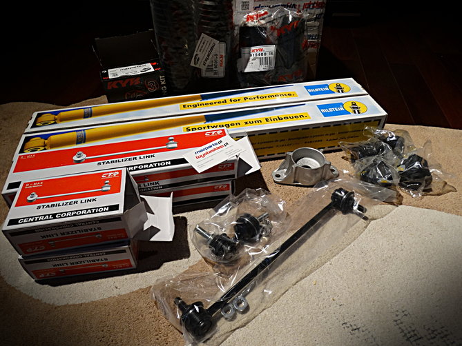

Nawiązując do powyższego, w przerwie między wygłuszaniem udałem się przed komputer na "drobne" zakupy, aby zrobić Madzi prezent. Niebawem na pokład wpadną:
– amory BILSTEIN B8 Sport/Performance (komplet –> tył dotarł, czekamy na przód);
– 2x mocowania "poduszki" amortyzatorów tył KAYABA (przód ogarniałem w minionym sezonie przy okazji sprężyn);
– osłony+odboje KAYABA (komplet);
– łączniki stabilizatorów CTR (komplet);
– gumy drążka stabilizatora OEM (przód i tył);

Z racji przebiegu w niedługim czasie "do zrobienia przy aucie" czeka mnie regeneracja turbo, ale to i tak było w planie przy okazji programu. Mazda podobnie do mnie przybiera kilogramy (czyt. wygłuszenie), więc kilka kucy w górę w ramach kuracji powinno Nam pomóc.
Graty brane w TOP END POWER oraz mazparts.pl

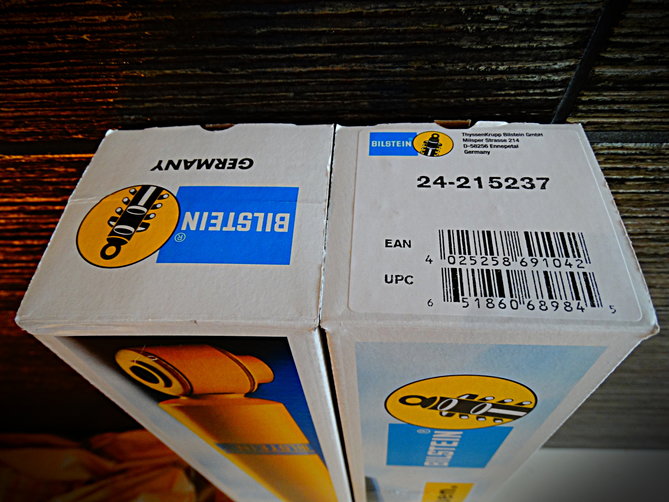

macvas napisał(a):– amory BILSTEIN B8 Sport/Performance
Polecam
. Tylko tak się zastanawiam, czy myślałeś o dołożeniu trochę grosza i zakup B14 (widzę, że są dostępne a do GG dalej nie ma)?Yo, mr. White!

Przemku, przyznam, że jakiś czas temu rozważałem taką opcję, ale wybrałem ostatecznie ten kierunek z racji raz że niżej już do garażu nie pocisnę a dwa, że Weitec'i mam na pokładzie i jestem w zasadzie usatysfakcjonowany. Ufam, że wszystko ładnie podejdzie i zawias się "trochę" usztywni, a nowe łączniki staba zrobią robotę w zakrętach, bo obecne się już poddają.

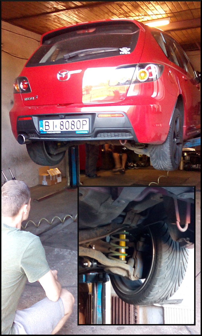

Dzień dobiegł końca i wszystkie zamówione części znalazły się na pokładzie.
Co się okazało poprzednie części wszystko z pierwszego montażu, więc ich żywotność powoli dobiegała końca a Wiesiek na warsztacie nie miał łatwo z robotą, ale i tak uwinął się w niecałe cztery godziny
Kolega swirek też miał swój udział przy robocie, więc Tomek brawo Ty! i w Rykach stawiam kolejkę
Nie robiłem zdjęć, ale komórką coś dla potomnych ustrzeliłem.
Na pełen opis wrażeń przyjdzie jeszcze czas, ale Czerwona na B8 powędrowała ciut wyżej, co tylko potwierdza fakt zużycia poprzednich lag. Przed Rykami jeszcze geometria, bo koła na przedzie zjadło
a daję słowo, że na wiosnę jeszcze były w dobrym stanie.. tak czy siak to ich ostatni sezon.
Krótka rundka do domu upewniła mnie, że wybór był słuszny.. auto usztywniło się, a jednocześnie wyczuwam diametralną poprawę komfortu. Nie ma nurkowania, hopki i inne nierówności wybiera jak salonówka
a daję słowo, że na wiosnę jeszcze były w dobrym stanie.. tak czy siak to ich ostatni sezon.Krótka rundka do domu upewniła mnie, że wybór był słuszny.. auto usztywniło się, a jednocześnie wyczuwam diametralną poprawę komfortu. Nie ma nurkowania, hopki i inne nierówności wybiera jak salonówka

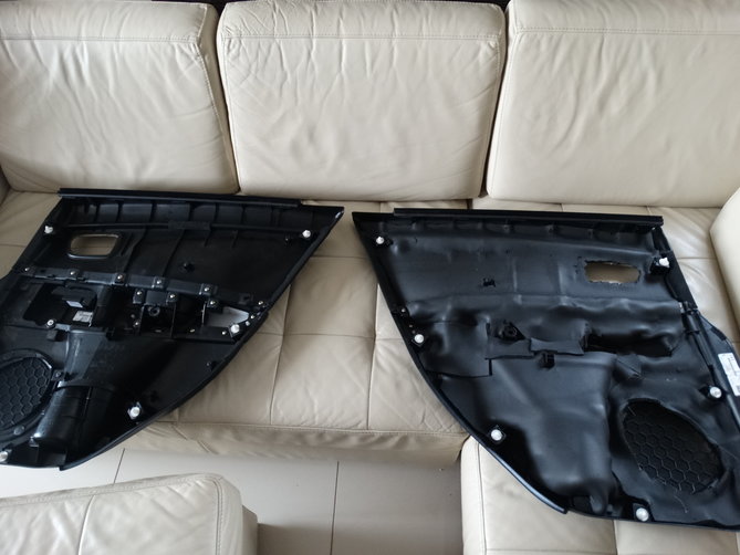

Zaległa focia jak ogarnąłem boczki.
barakam napisał(a):Piękna maszyna.
Dzięki! Staram się by było miodnie, ale droga wciąż daleka.

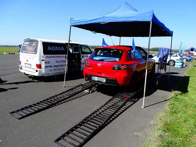

Ryki 2016 za Nami.
Zlot jak najbardziej udany. Dziękuję wszystkim obecnym za możliwość spotkania i wymiany wspólnych doświadczeń motoryzacyjnych i innych takich

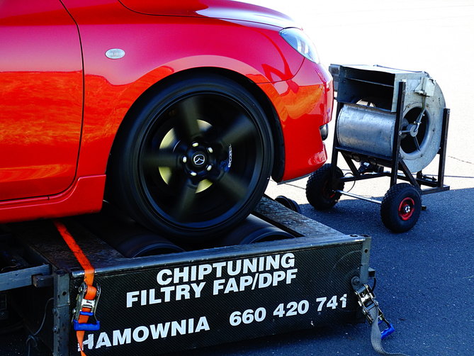

Z spraw dotyczących Nas – Czerwona wylądowała na hamowni. Ostatni pomiar robiłem w styczniu 2015 roku i było 117 kucy przy 271 niutach. W Rykach na rolkach strzeliła mega bąka
i po chwili w aucie pojawił się jeden kuc więcej, za to moment spadł o 20 niutów, co wg kierownika hamowni wskazuje na problemy z geometrią turbiny.. Być może wystarczy wyczyścić układ i ponownie wyregulować, ale jednak przy moim przebiegu, dla spokoju ducha stawiałbym na regenerację. Jest jeszcze opcja, którą zdiagnozowali kiedyś Wiesiek z gadula, że gdzieś tam jest minimalna nieszczelność, co równiez mogłoby wpływać na wyniki. Tak czy owak szykuje się wydatek.
Wykres wrzucę rano, jak zeskanuję w robocie

Ile mat Ci poszło na bagażnik sam, bez podłogi pod kanapą? Zastanawiam się ile mi braknie z moich zapasów żeby to ogarnąć
Robiłeś według jakiejś zdjęcio-relacji, czy na czuja?
