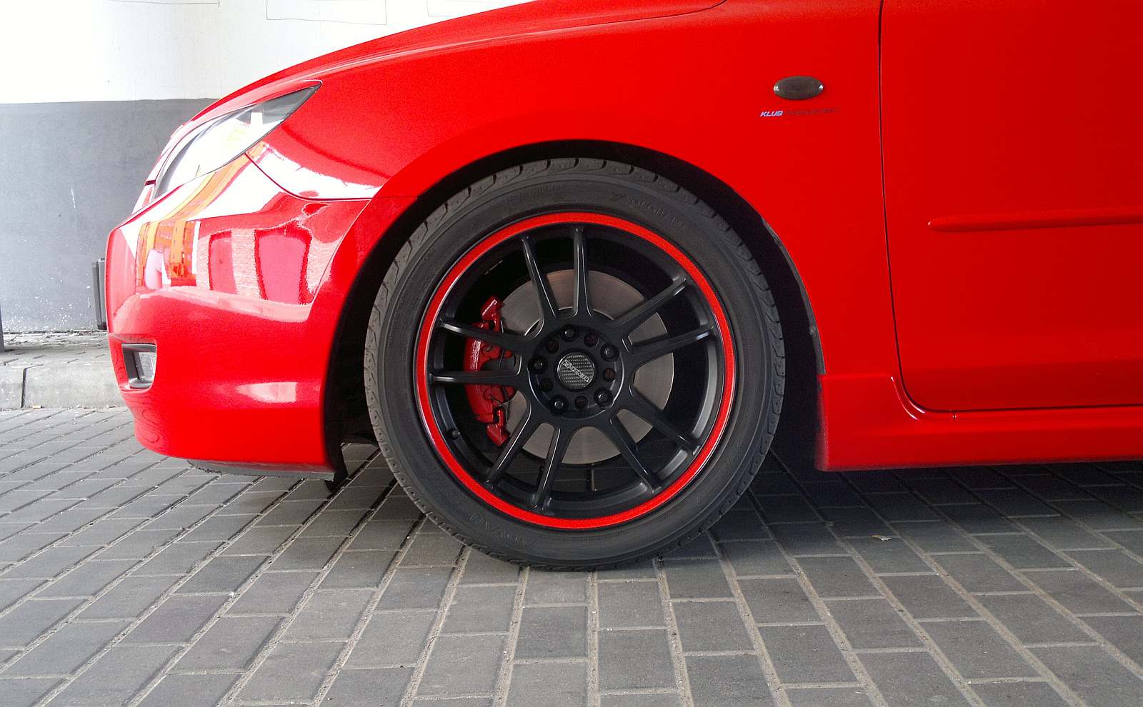

Zaczynam się mocno zastanawiać nad letnim 18" obuwiem dla dziewczynki. :D
Mam tylko dylemat. Mało kto kupuje czarne felgi.
Moje 17" wraz z oponkami musiałyby zmienić właściciela.
Tak wyglądają w oryginale, ring jest doklejony i można go zdjąć.
Ktoś chętny ?
tak obecnie
