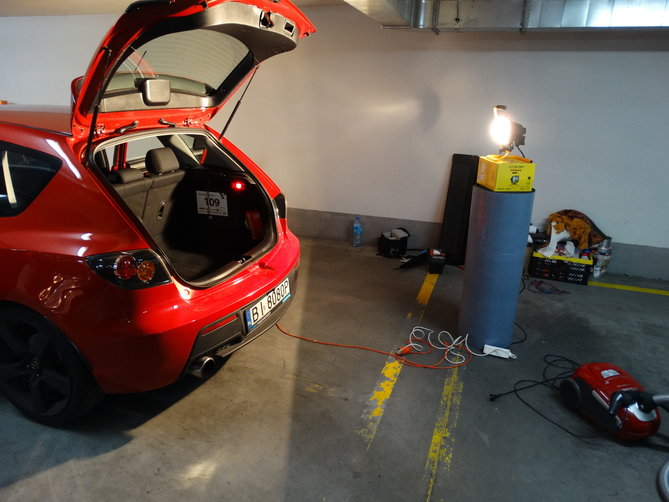

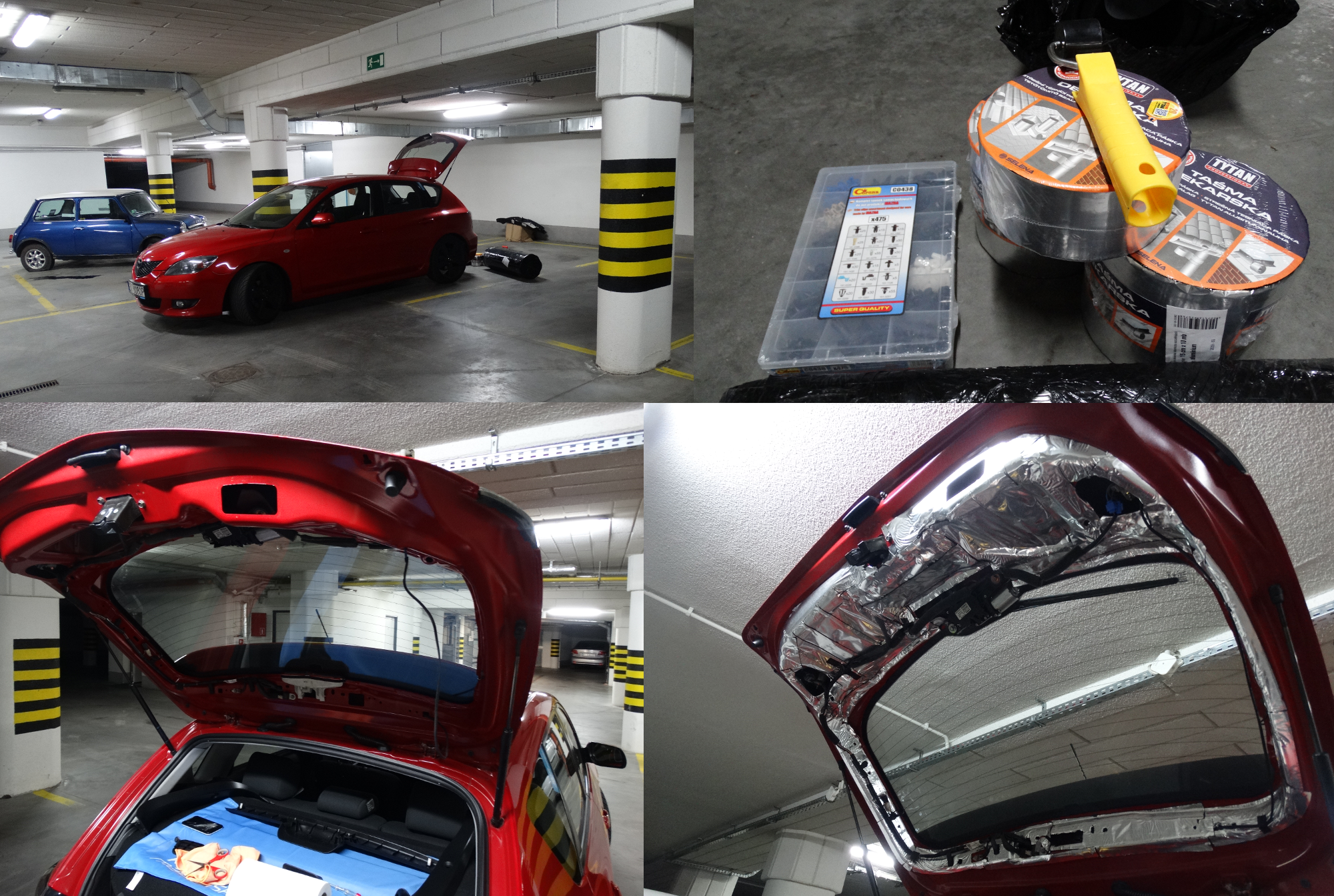

Dzisiaj wreszcie udało się wygospodarować trochę czasu na zabawy w "poprawianie fabryki". Tak tak, od słów do czynów Panie i Panowie, zabrałem się w końcu za wygłuszanie czerwonej. <ok>
Uprzednio przewertowawszy do nieskończoności forum, zaczerpnąwszy jakiś czas temu trochę warsztatów u makmarc'a oraz wpoiwszy wszystkie wytyczne i "know how" forumowego "wygłuszacza" Buder'a – dzięki Wam Panowie – zgromadziłem zapasy w postaci:
– 4mk taśmy dekarskiej TYTAN,
– 2mk mat alubutyl oraz 4mk pianki kauczukowej (grubość 20mm),
– komplet 475szt. wszelakich spinek dedykowanych do Mazdy (cena ~65zł)
– wałek, przecinak, nożyczki oraz pomniejsze niezbędne narzędzia
i przystąpiłem do prac.
Na pierwszy strzał poszła klapa bagażnika, co bym wiedział z czym Nam się przyszło mierzyć. Łączny czas pracy 3,5 godz. (demontaż, odtłuszczenie, wyklejenie+docinka, wygłuszenie pianką plastikowego boczka klapy, nacięcie otworów montażowych, poskładanie w całość). Większych problemów nie napotkałem. No może przyjdzie mi z czasem, w wolnej chwili poprawić lekko mocowanie > tam gdzie ten cały boczek klapy, bo jedna spinka/kołek nie bardzo chce zaskoczyć (trzeba jednak było użyć piankę 13mm a nie 20mm, to by wszystko idealnie siadło), ale trzyma się na siedmiu pozostałych i nie hałasuje. Ogarniemy to później – w końcu jesteśmy perfekcjonistami :>
Zużyłem prawie jedną taśmę 7,5cmx10m do tego jakieś 0,4mk pianki. Na efekty przyjdzie poczekać, aż ukończę pozostałe kluczowe partie, ale póki co jestem zadowolony, że znowu coś podziałałem. Póki co klapa zrobiła się jakaś tak masywniejsza a teleskopy trochę "postękują" z wysiłku – na nie tez przyjdzie pora <diabełek>
Poniżej szybki kolaż, bo fotorelacji jest już sporo na forum. Dalsze prace (teraz będzie: bagażnik i nadkola, a za tydzień planuję drzwi) rozkładam na kilka kolejnych dni, co by wszystko robić starannie i bez pośpiechu.
Po wszystkim pojechałem do Leroy'a po warsztatową lampę halogenową, bo jak głupi co 10minut musiałem w garażu śmigać w stronę czujek i palić lampy co wydłużyło moje prace hahaha

Postprzez danrok » 5 sie 2016, 07:02

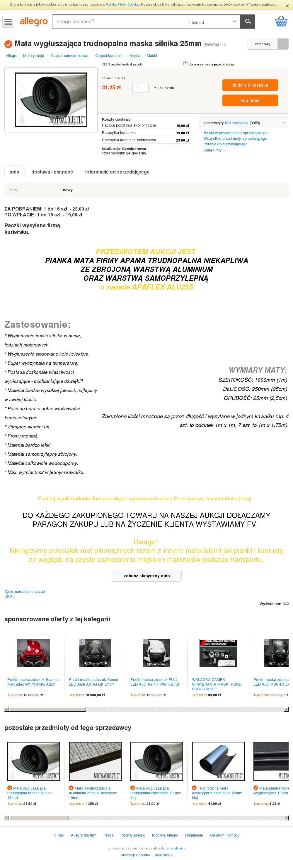

Jak zwykle jakość na najwyższym poziomie! A powiedz mi – jakiej grubości użyłbyś do wygłuszania maski? Mam taką sytuację, że coś mi wyjadło dziurę w oryginalnej macie w warsztacie i myślałem żeby właśnie zmienić ją na taką matę jak Ty użyłeś na bagażnik – mógłbyś pokazać gdzie kupiłeś?
Patrzyłem na coś takiego: http://allegro.pl/mata-wygluszajaca-tru ... 44111.html ale nie wiem czy nie będzie za grube, masz już jakieś przemyślenia?
Od: 29 lip 2015, 16:10
Posty: 379 (2/5)
Skąd: Austin, Texas
Auto: Jest: Mazda CX-5 2019, Toyota Camry 2019
Była: Opel Astra 5 1.4 Turbo 125KM.
Była: Mazda 3 BK Y6 2006r.

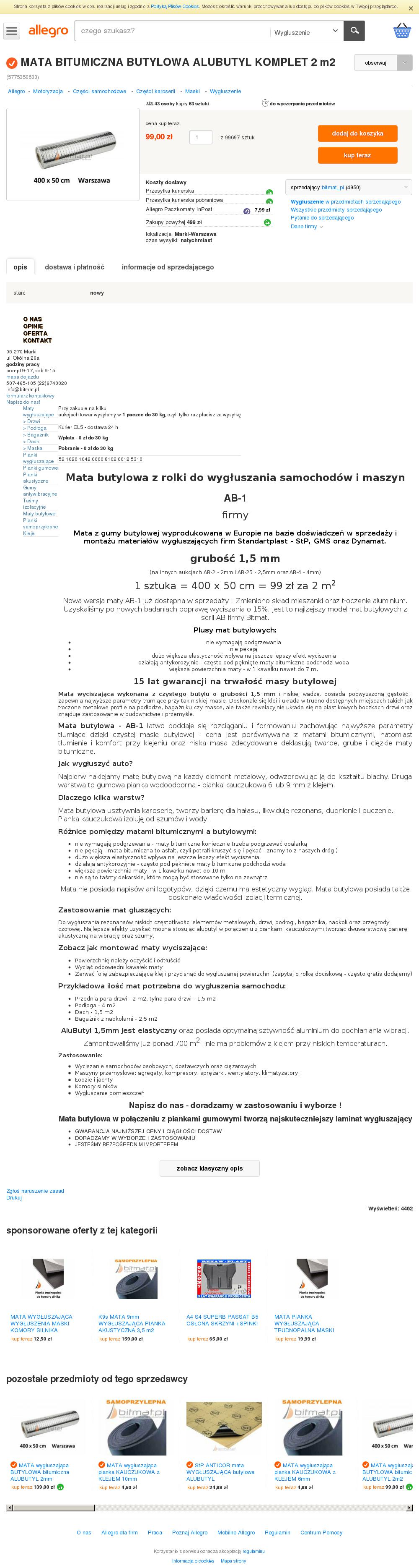

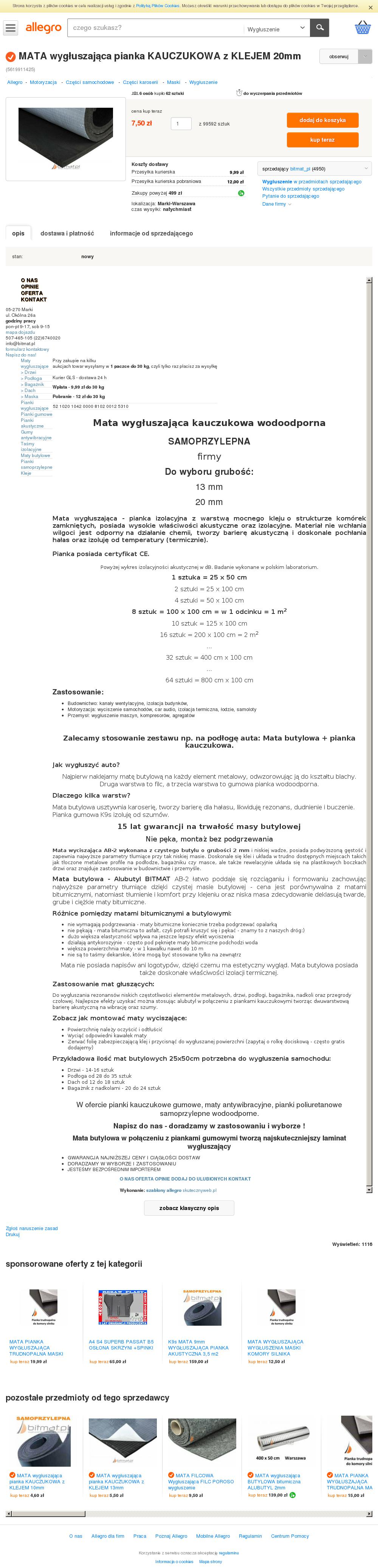

Postprzez macvas » 5 sie 2016, 08:50
Ta mata powinna zdać egzamin.
Wiele zależy od tego jaką taktykę chcesz przyjąć. Ja bym tutaj widział dwa całkiem korzystne warianty:
1. Zostajesz przy oryginalnej macie, którą rzecz jasna ściągasz i podklejasz w uszkodzonym miejscu. Do tego fajnym połączeniem może być podklejenie taśmą dekarską maski od spodu, w ten sposób aby wypełnić puste powierzchnie. Fabryczna mata do Y6 jest całkiem udana i wielu "benzyniaków" z chęcią by się z nami zamieniło.
2. Ściągasz fabryczną matę i jedziesz po całości matą spełniająca kryteria. Tam, pod klapą jest sporo miejsca, więc nie powinno być trudności z dopasowaniem maty.
Ja maskę silnika zostawiam na sam koniec i pewnie podziałam wariantem nr 1.
Jeśli mowa o moich zakupach to:
ALUBUTYL

Postprzez danrok » 5 sie 2016, 10:28
Dzieki za super opis! I ten ALUBUTYL się przykleja do pianki?

Postprzez macvas » 5 sie 2016, 14:30
danrok napisał(a):Dzieki za super opis! I ten ALUBUTYL się przykleja do pianki?
To zależy ile i gdzie kto chce warstw położyć. W normalnych warunkach wskazane jest dwuwarstwowe pokrycie. Kolejność i to gdzie oklejamy też ma znaczenie, bo jak położysz pod maską najpierw alubutyl potem piankę, to ja nie kojarzę, aby była taka pianka, która się nie stopi. Stąd pod maską lepiej kłaść jeden kompletny produkt odporny na warunki termiczne. W pozostałych partiach auta można eksperymentować, byle tylko potem się udało plastiki ponakładać :P

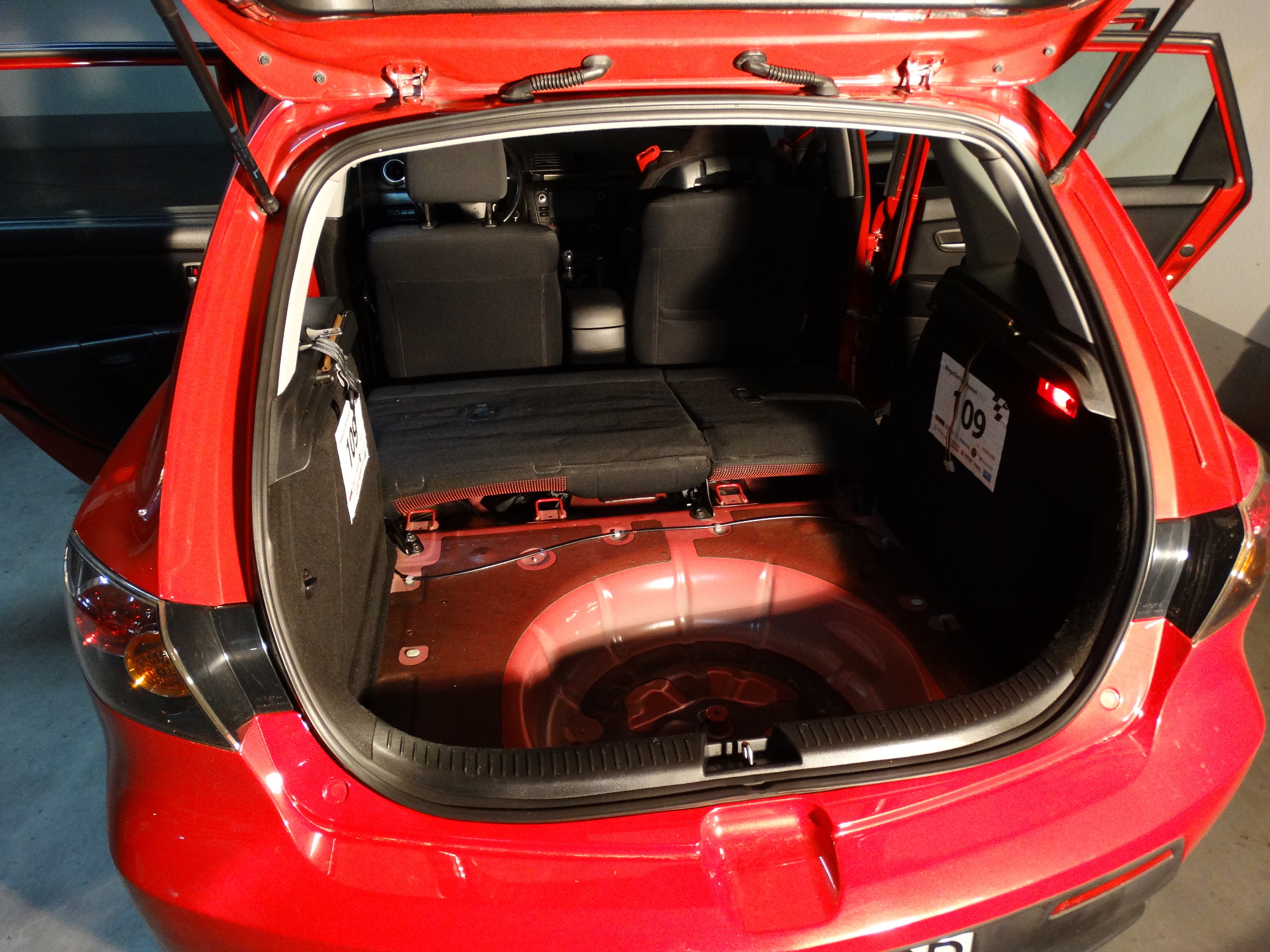

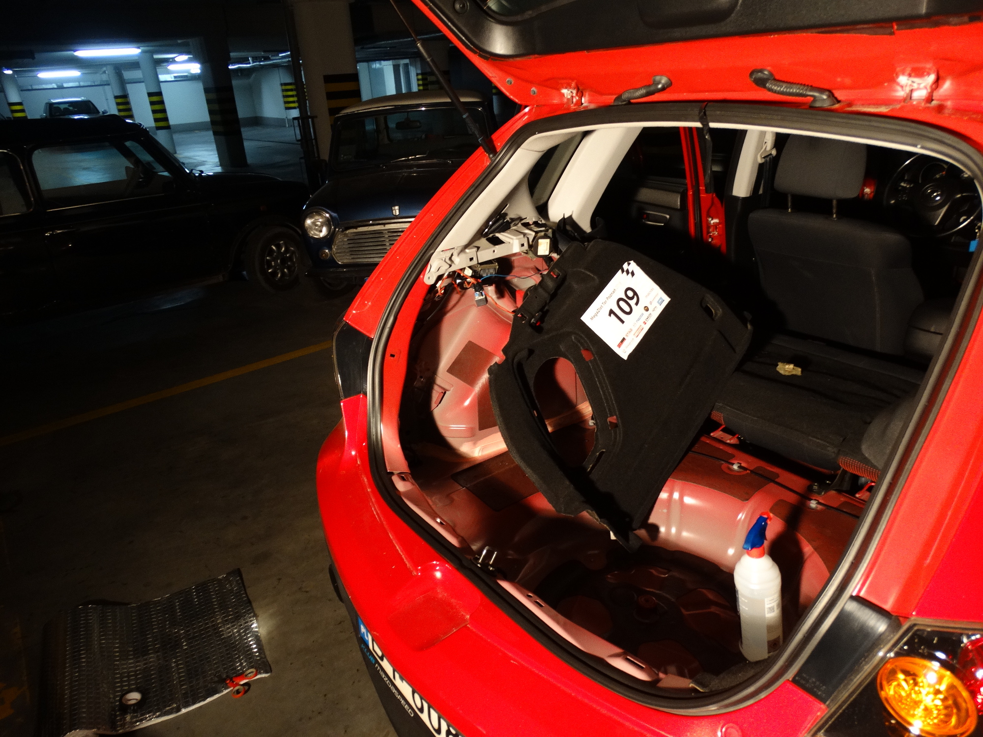

Póki co drugi dzień – zabrałem się za bagażnik i nadkola – upływa pod znakiem organizacji warsztatu pracy, demontażu wykończeń tapicerskich i czyszczenia. Teraz kilka godzin przerwy co bym nabrał sił, ale dzisiaj jeszcze coś tam podziałam. :>
Grunt to dobra organizacja stanowiska pracy ;)
Niestety klucz fajkowy 14 nie zdał egzaminu, albo ja mam za mało pary w łapie, bo nie mogłem wzruszyć jednej z sześciu śrub kanapy. Wieczorem podejdę z "grubszym" sprzętem, albo zawołam jakiegoś karka z siłowni obok :P
Rozebrałem więc to co się dało i wolnymi kroczkami do celu.. cdn
