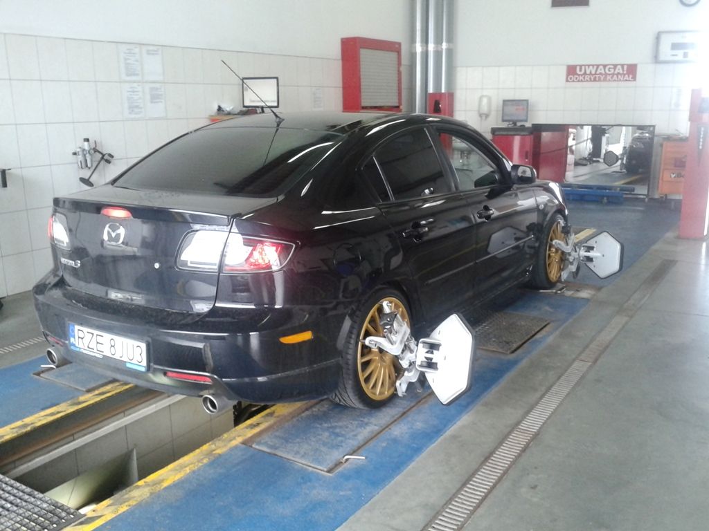

Postprzez buczos » 13 sie 2014, 13:13
Mały up.
ostatnio podjechałem do serwisu by sprawdzili geometrię zawieszenia (autem delikatnie ściągało do lewej), i okazało się, że co nie co jest do wymiany :)
Wymienione zostało:
2x silentblock (tuleja olejowa) wahacza przedniego – z czego lewy był zerwany i to było przyczyną delikatnego ściągania w lewo.
4x tulejki wahacza tylnego
2x łącznik stabilizatora tylnego
i tym sposobem jestem szczuplejszy o prawie tysiaka :) Przynajmniej w aucie nic nie stuka, puka etc. prowadzi się bardzo dobrze. Sam mechanik i diagnosta stwierdzili, że zawieszenie jest w bardzo dobrym stanie.
foto z ustawienia geometrii :)
