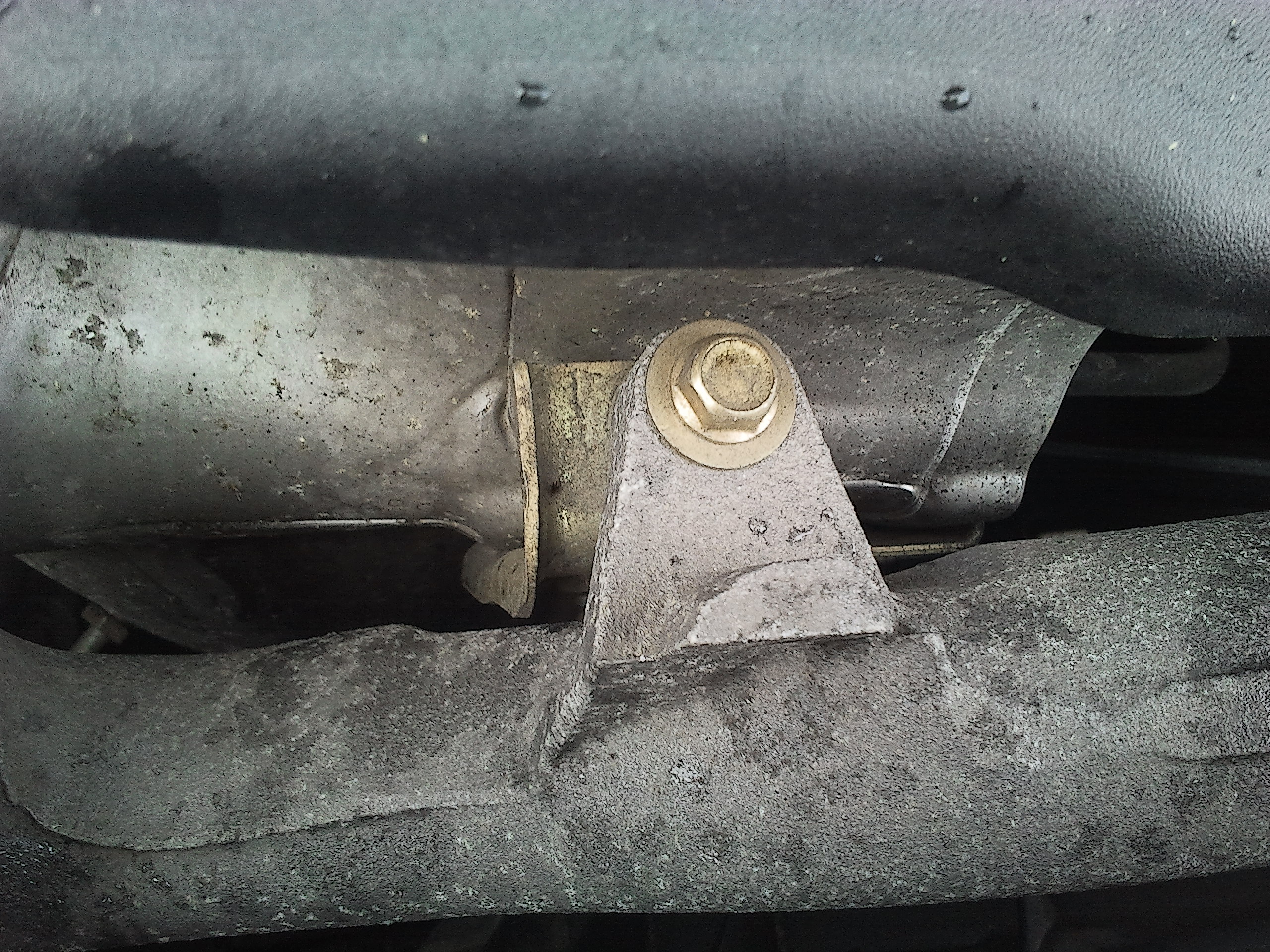

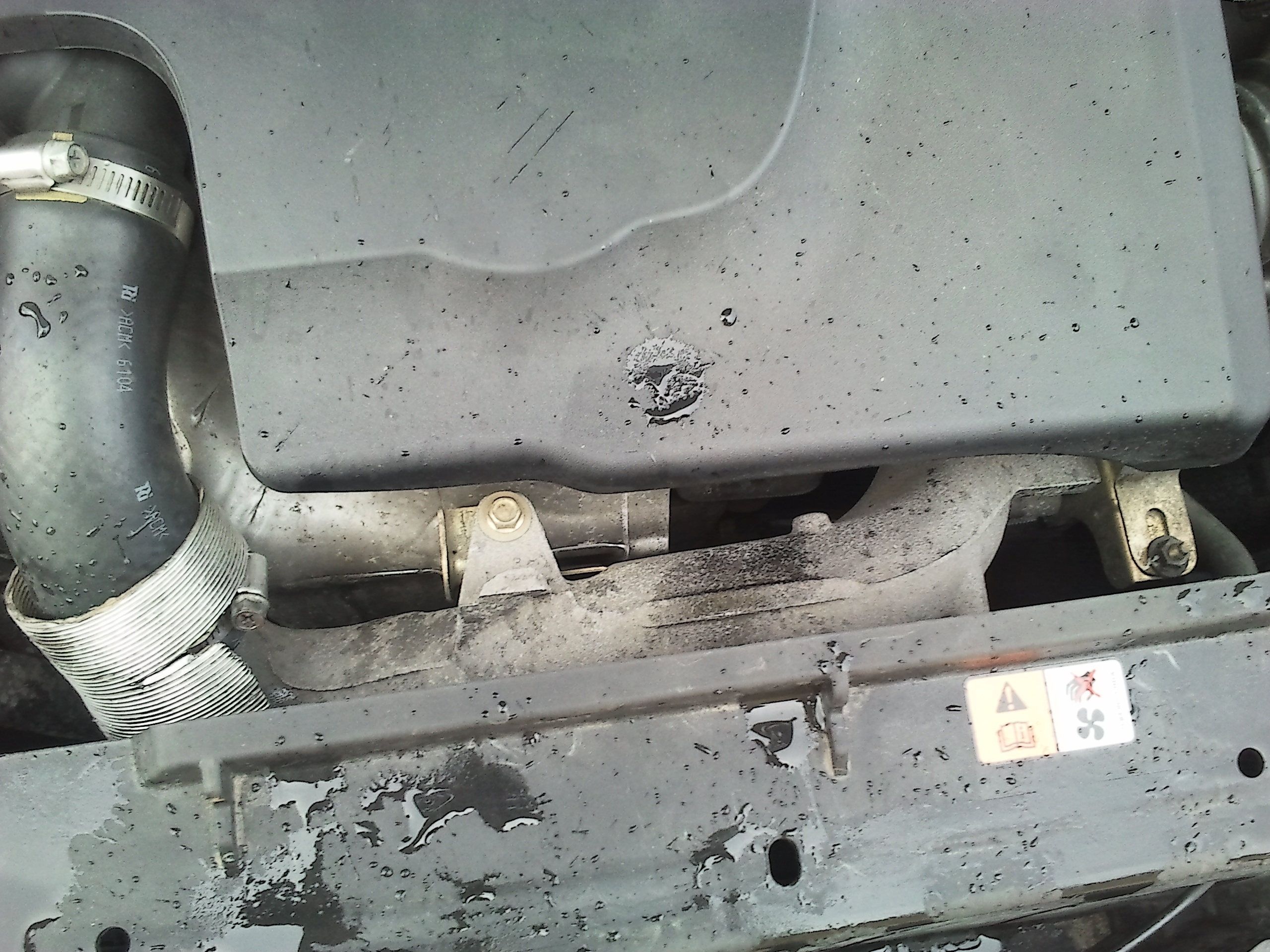

Jutro popatrzę za tą śrubą i Ci zrobię zdjęcie ;)
Dopisano 10 lis 2013, 10:55:
Tak to u mnie wygląda <czytaj>
“Nie jeździj szybciej niż lata Twój Anioł Stróż”
Od: 24 mar 2013, 19:11
Posty: 245
Skąd: Salzburg/ Nowy Sącz
Postprzez Grzegorz K » 11 lis 2013, 18:39
Czyli u ciebie ta śruba jest do czegoś przymocowana ... choć ty masz polift. Ni cholery nie widzę, aby coś tam było urwane... dziwne ...

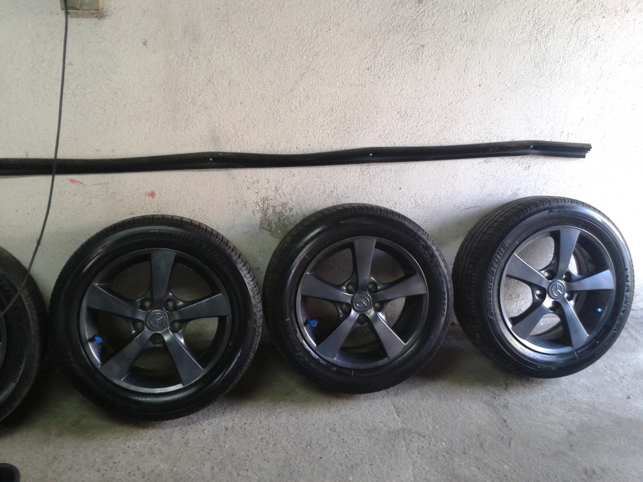

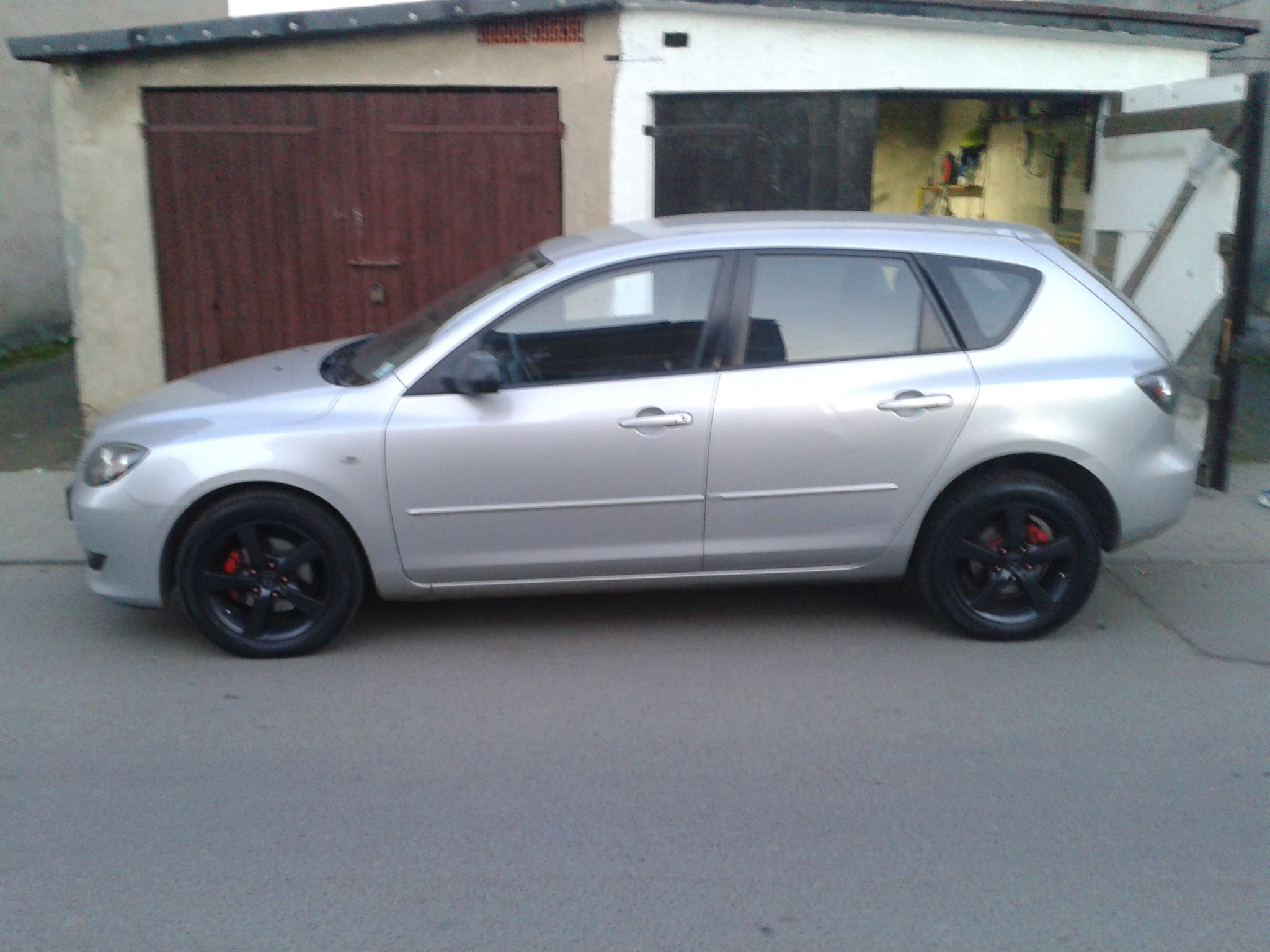

Postprzez Grzegorz K » 10 mar 2014, 20:36
Nie wiem jak wy, ale ja doszedłem do wniosku, że z zimą koniec. W końcu powróciły aluski.
Najpierw jednak odświeżenie PlastiDip. Stan ogólny zadowalający, nie zrywałem starej warstwy, nałożyłem 4 kolejne ... Na marginesie benzyna ekstrakcyjna rozpuszcza PlastiDip, świetnie nadaje się do drobnych napraw bez konieczności zrywania całości. Opona zabezpieczona dressingiem dzień przed malowaniem, sprawdził się idealnie. 1 opona nówka na ten sezon.
No i już na aucie

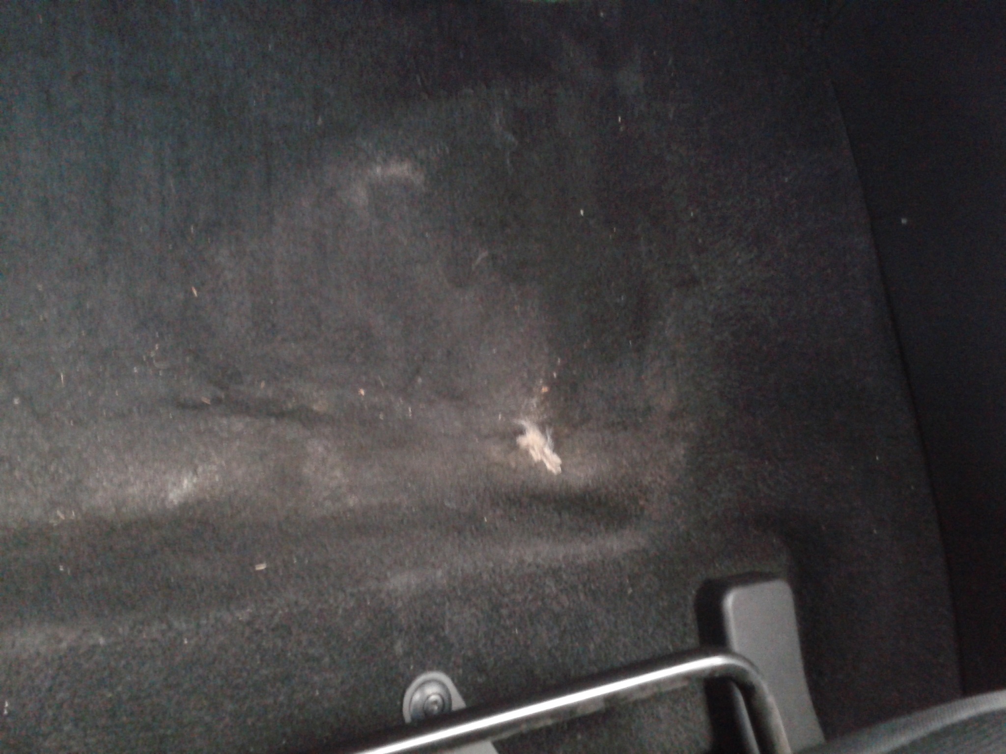

Przy okazji ma ktoś pomysł co zrobić z tym przetarciem ??

nic z nim nie zrobisz, możesz to ewentualnie ładnie szymś obszyć, poduszki pod tym nic nie daję.
kolejna seryjna bolączka naszych trójek.

z przetarciem naprawa: można nałożyć klej do materiałów i dać tam trochę "kłaczków" do tapcerki czarnej coś w stylu kłaczków od golenia swetrów
lub jeżeli chcesz tylko zamaskować to odkurz dokładnie a później całość podłogi zamaluj spray-em czarnym matowym – szybka renowacja i dobry efekt

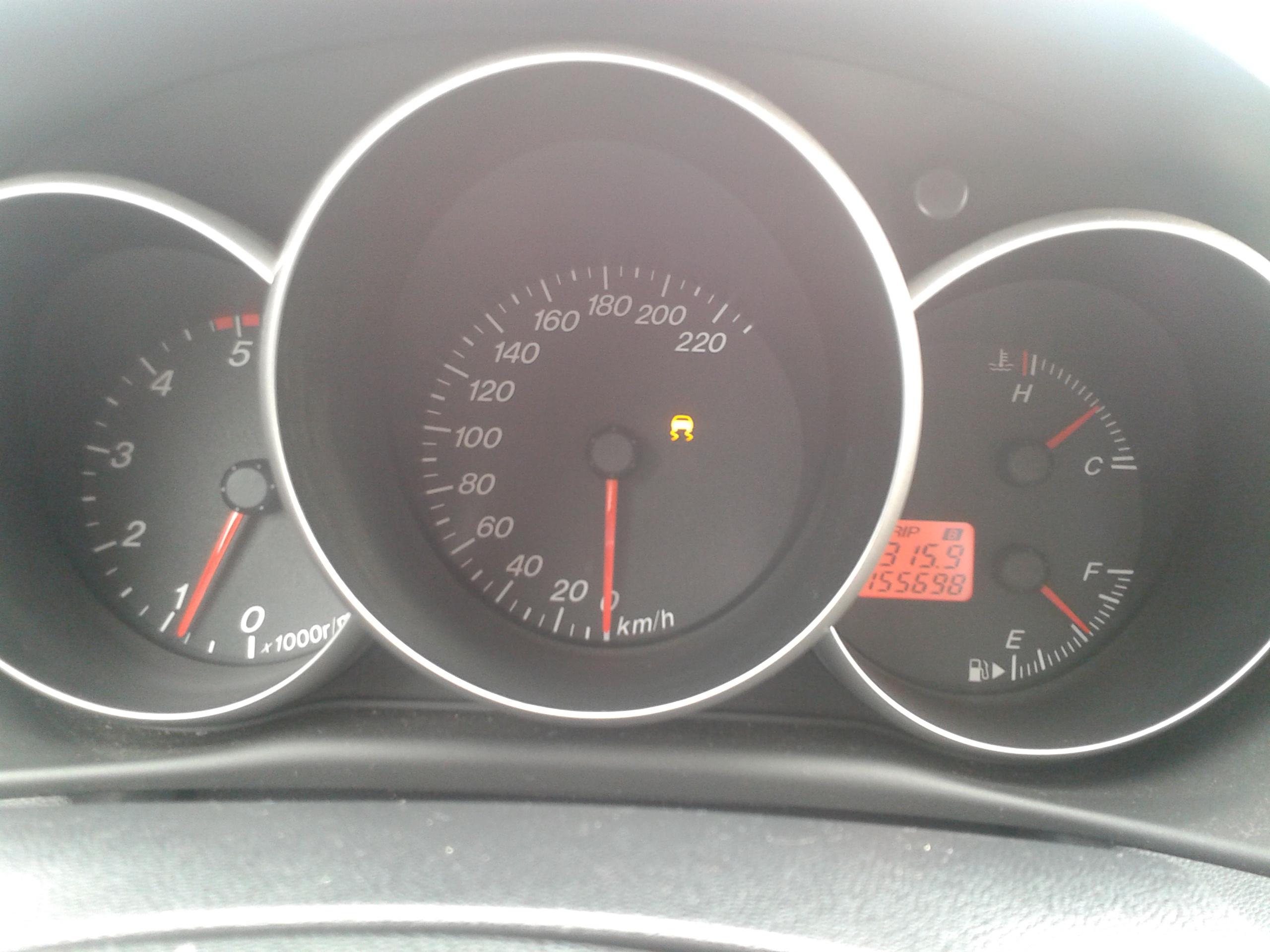

Trasa do Białegostoku i z powrotem zaliczona. Madzia spisała się celująco nie licząc 1 incydentu.
Po dłuższej jeździe z prędkością 140-160 km/h zapaliła się kontrolka od ESP
Kontrolka nie gasła, nie migała. Auto weszło jakby w tryb serwisowy, bardzo słabo przyspieszało, wskazówka nie wskakiwała powyżej 3000 obr/min. Stanąłem, schłodziłem, wyłączyłem auto, odczekałem 30sek. po odpaleniu wszystko wróciło do normy. Dojechałem na miejsce, w drodze powrotnej również Madzi nie oszczędzałem, błąd nie powrócił. Był to drugi taki incydent ... pierwszy kwiecień 2012.
Ktoś tak miał ??

Postprzez lukaszm » 17 kwi 2014, 22:04
najlepiej jakbyś odczytał błędy ze sterownika
Od: 21 mar 2008, 20:04
Posty: 1902 (6/4)
Skąd: Siemianowice Śląskie
VW Polo 6N 1.0 1999
Postprzez Grzegorz K » 17 kwi 2014, 22:08
Na kompie jeszcze nie byłem, ale po pierwszym incydencie nie pozostał ślad ... <cisza>
Od: 14 kwi 2009, 19:38
Posty: 1002 (0/2)
Skąd: Piława Górna
Auto: Mazda 3 BK 2005 HB Y6
Postprzez Seraf » 18 kwi 2014, 07:39
zdarzyło mi się tak samo jak u ciebie aż w końcu pewnego dnia zdechł mi moduł ESP :D nie chce fatalizować ale być może to są już początki końca :(

Postprzez gaffel » 19 kwi 2014, 21:37
Mi też tej zimy się tak stało: podjeżdżałem pod zaśnieżone wzniesienie, wjechałem na asfalt i samochód praktycznie przestał jechać (Jakby się turbosprężarka wyłączyła). Dojechalem na przystanek, zgasiłem samochód, odpaliłem ponownie i potem wszystko było ok.
PS- u mnie nie świecił się ESP

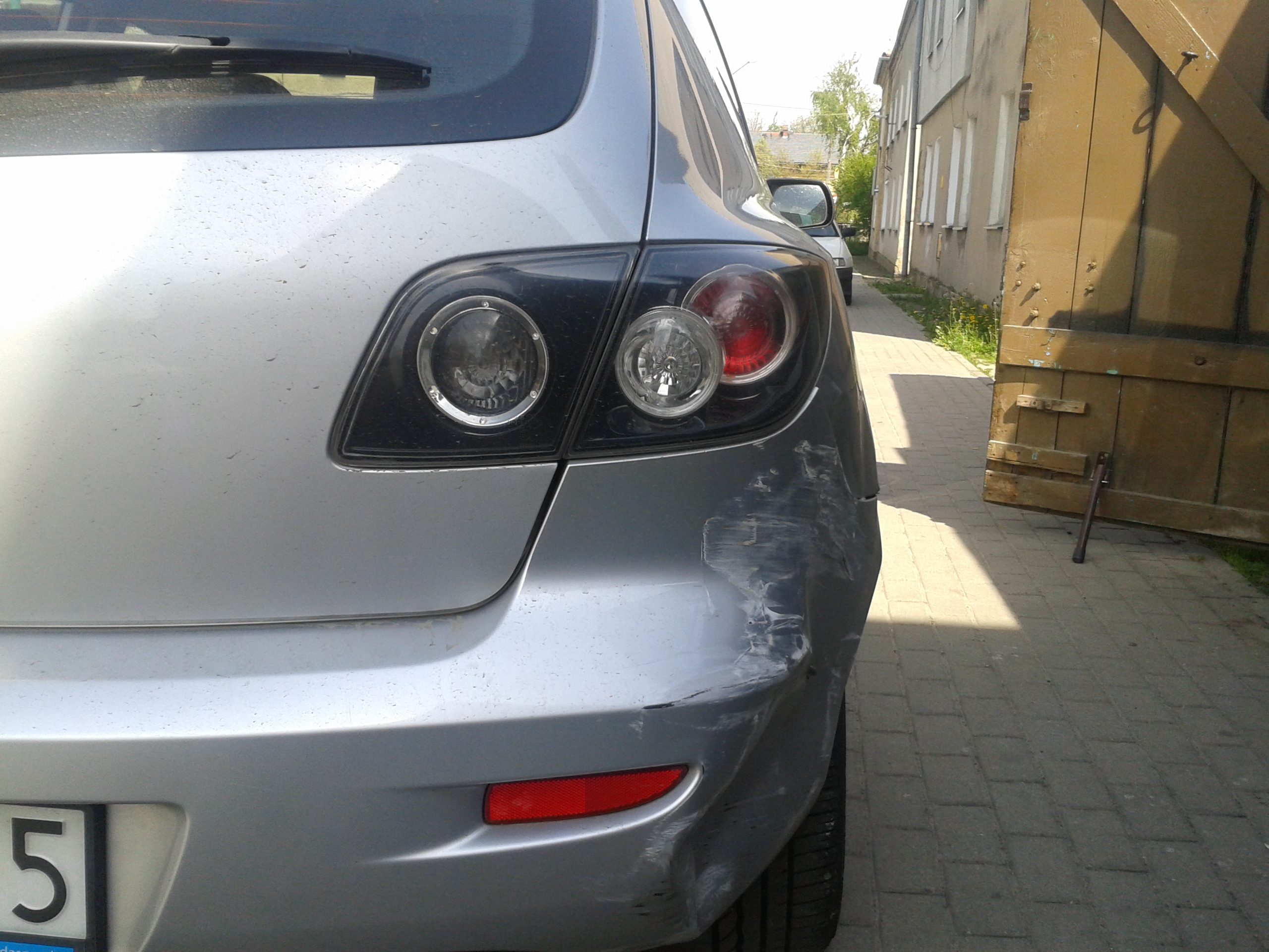

Postprzez Grzegorz K » 7 maja 2014, 20:12
Dziś Madzia dostała ELF SXR 5w30, filtry oleju, paliwa, powietrza, kabinowy (FILTRON), serwis klimy przy 158 300 km.
W najbliższy poniedziałek idzie do lakiernika. Poza planową walką z korozją doszło niestety coś jeszcze
Co ciekawe lakiernik nie chce nowego/używanego zderzaka. Twierdzi, że ten lepiej mu naprawić niż nowy spasować. Lekko mnie to zaskoczyło. Poczekamy zobaczymy

Postprzez macvas » 8 maja 2014, 09:40
Ojoj, aż <dupa> boli jak na to patrzę.
Dawaj zderzak poliftowy.. ja bym takiej okazji na podmianke nie przepuścił.

Postprzez bjorm » 8 maja 2014, 12:37
współczucia :(
a MPS pasować będzie?
