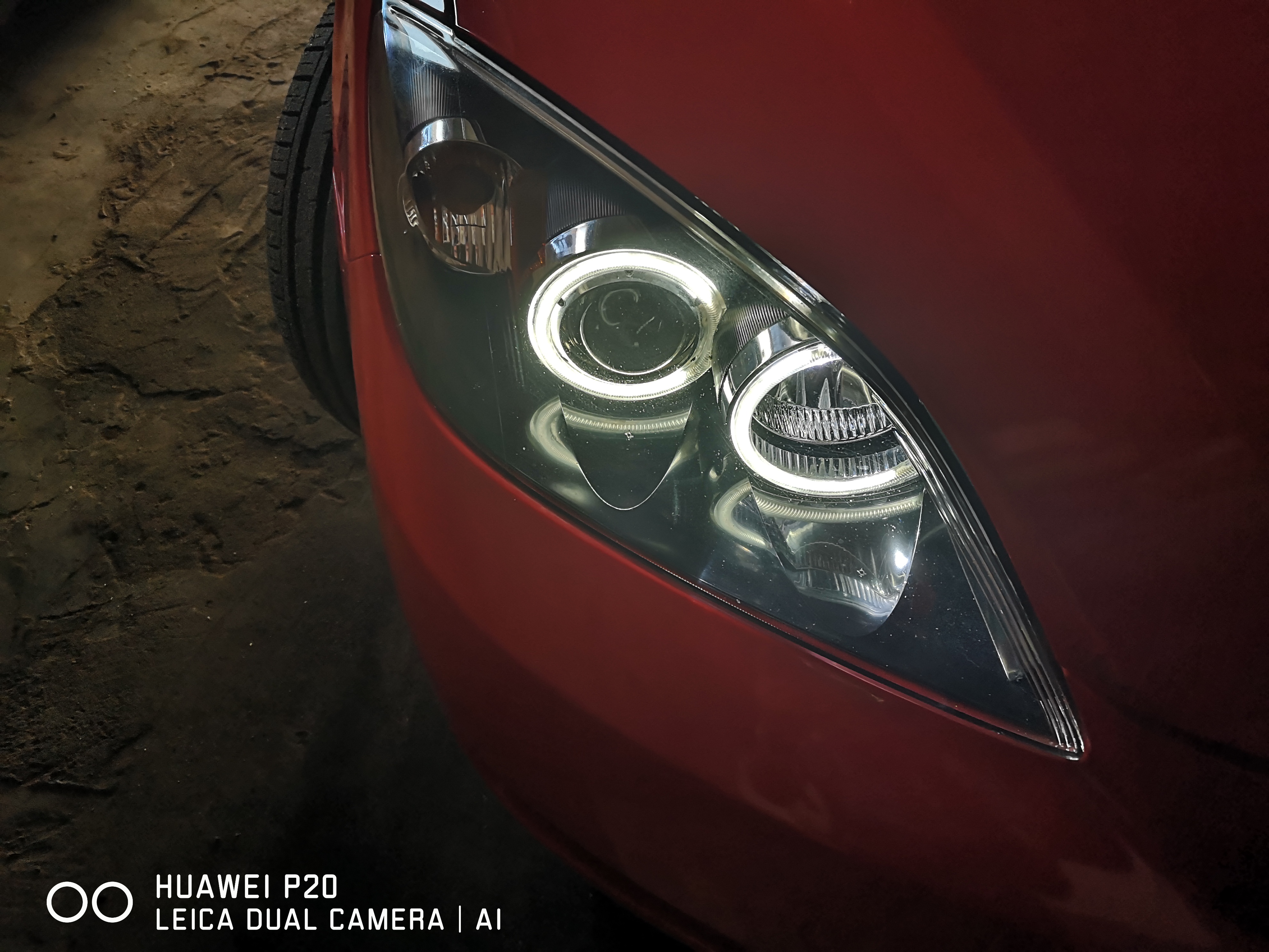

Mr_Bartek napisał(a):Ciepły klej nie wytrzyma temperatur. Z dwóch lepsza kropelka. :)
Dokładnie tak – klej na gorąco nie wytrzyma temperatur i drgań. Kleiłem płytkę od nawi w windzie na gorący i klej i wytrzymała może 2-3 miechy. Teraz lata w obudowie... Pomyślał bym raczej o jakimś silikonie albo kleju do listew przypodłogowych. One nieźle trzymają, a w razie W można oderwać.

Postprzez chmielu_KL » 22 cze 2020, 11:44
Fakt, że kropelki nic nie ruszy tylko teraz pojawia się problem zdjęcia ringow skoro są na kropelce przyklejone do plastiku który jest w chromie :/

Postprzez PiotrekZ95 » 22 cze 2020, 21:42
Klej na żywice ;) ewentualnie klej epoksydowy , dwuskładnikowy ! Ale żywica jest liderem ;) posadzkę tym kleje , nie ma mocniejszego dziadostwa :D brzydko pachnie , ale wewnatrz nic nie kleisz :)

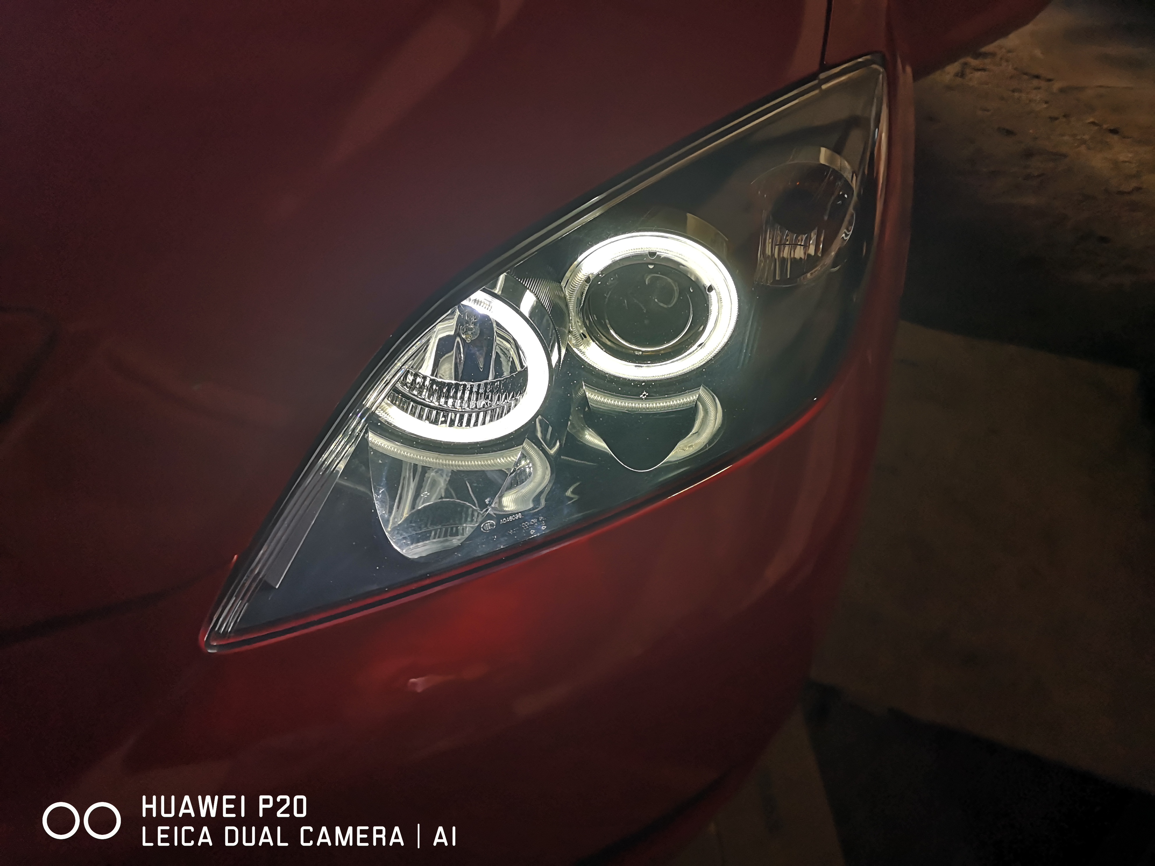

Postprzez chmielu_KL » 23 cze 2020, 10:40
Lampy uratowane.
Ponownie rozklejone, polerowanie kloszy demontaz ringow i mycie od środka. Efekt w porównaniu z tym jak wyglądały przed, co tu dużo mówić. Zupełnie inne lampy :)

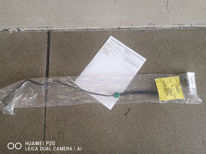

Przed wyjazdem wymieniony przewód wysprzeglika, ASO Mazda za free.

Jak zrobiłeś, że Ci wymienili przewód za free? Jaki koszt przewodu?

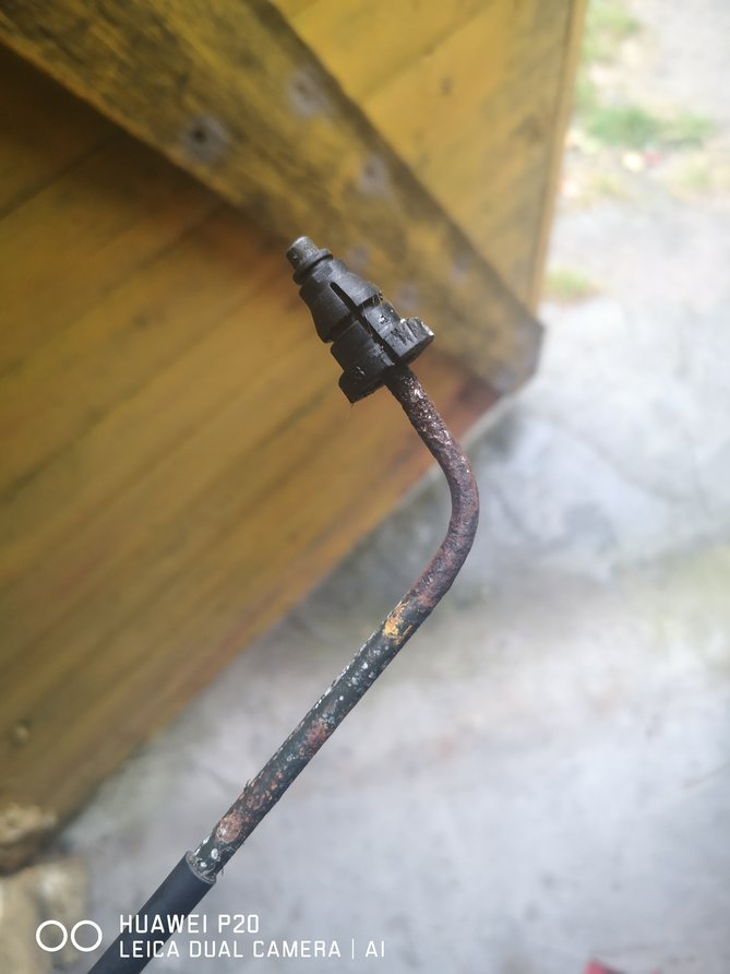

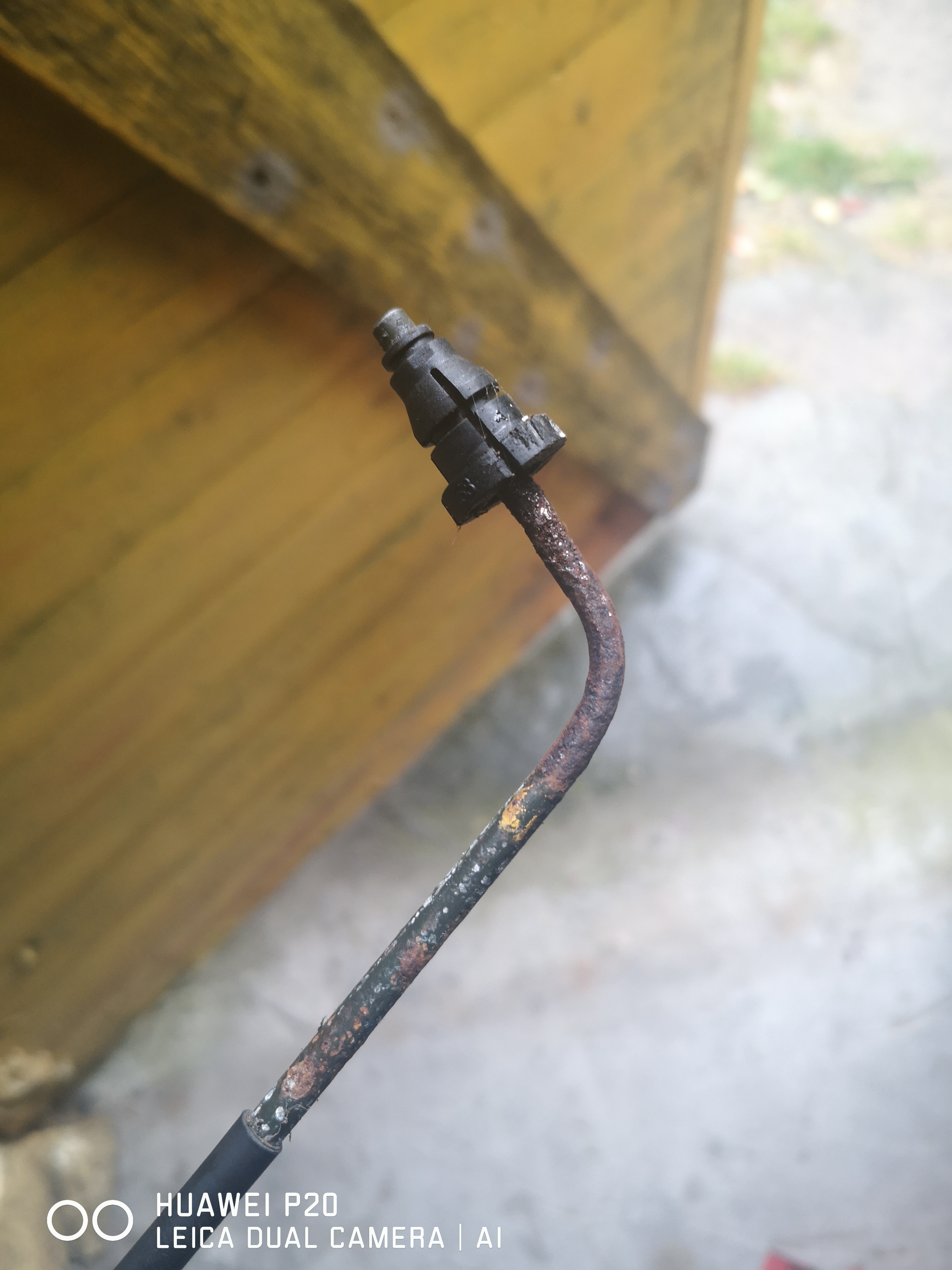

Postprzez chmielu_KL » 21 wrz 2020, 13:29
Koszt przewodu OEM 432zl, zamiennikow brak do 2.0
dorobić też się nie da przez końcówkę, która idzie do wysprzeglika.
Współpracuje z Mazda i może dlatego :)

Postprzez ezg_siwy » 21 wrz 2020, 13:53
A Ty, Ty, Ty... Dobrze Ci :)
Słyszałem, że ten przewód to jakiś kosmos. Mój póki co się trzyma całkiem dobrze. Na pewno nie idzie wymienić na jakiś inny? Giętki w stalowym oplocie (popularny mod w mx-5, a NC chyba ma ten sam wysprzęglik).

Postprzez chmielu_KL » 21 wrz 2020, 13:56
Sam przewód to pikuś, tutaj chodzi o plastikowa końcówkę, ktora jest w kształcie stożka :/
Co do wymiany to jest banalnie prosta, akurat byłem przy tym zabiegu ;P 10 minut z odpowietrzeniem sprzęgła.
