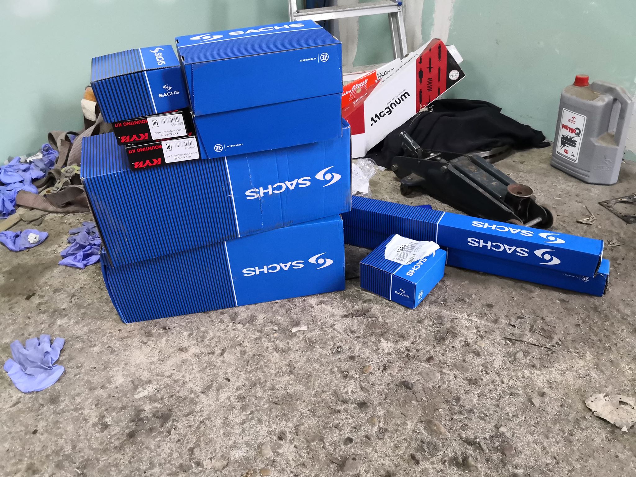

Korzystając z okazji, odstawiłem auto do znajomego mechanika na wymianę paru gratów.
To, czego nie ma na zdjęciu, a też zostało wymienione, to sprężyny – wszystkie 4 na kayaby.
Cytując klasyka – to nie były tanie rzeczy, ale dzięki temu auto prowadzi się jak nowe i banan znów zagościł na mojej twarzy

Cześć
Jestem własnie przed wymianą amortyzatorów i sprężyn, mógłbyś mi powiedzieć jaki model amortyzatorów i z jakiego sklepu brałeś? Też myślę nad firmą SACHS. Również mam kintaro która obecnie jest na sprężynach -30mm i myślę czy nie kupić teraz normalnych dla lepszego komfortu, chociaż nie wiem jak będzie wyglądać na zwykłych

Siema,
Mój mechanik bierze części z inter cars. Model jest tylko jeden, z tego co patrzyłem, więc jak poszukasz sachsów w IC i znajdziesz taki, który pasuje do mazdy3, to później możesz go wyszukać gdzie indziej, pewnie będzie nieco taniej.
Co do sprężyn obniżających, to Ci nie powiem, bo moje kintaro od początku ich nie miało. Nie wiem, czy takie wyjechało z salonu, czy któryś z dwóch niemców przede mną je zdjął. W każdym razie cały czas miałem normalnej wysokości sprężyny.
Przez chwilę zastanawiałem się, czy nie kupić obniżających eibachów, ale ja tym autem jeżdżę na co dzień, a czasem wsiada moja kobieta i nie chce z niego robić kaleki. Obniżyłem już mx5 i zaryłem w 2 śpiących policjantów, pomimo tego iż jechałem wolno, więc do daily takiej operacji bym nie zrobił. Chcę się przemieszczać w miarę sprawnie i bezproblemowo, a mazda sama w sobie i tak jest dość niska.

Mógłbyś pokazać fotkę jak wygląda po wymianie zawieszenia? U mnie czekają na wymiane nowe amortyzatory sachs i sprężyny standardowe Lesjofors, lecz nadal mimo zakupu nie jestem za bardzo przekonany i ciągle myślę czy nie wymienić ich na -30
- Od: 3 lip 2018, 19:32
- Posty: 3
- Skąd: Częstochowa, śląskie
- Auto: Mazda 3 BK Kintaro
Mogę, zejdę później do garażu i zrobię foto. Jest wysoko, wyżej niż było przed wymianą, paradoksalnie z przodu jest wyżej – wygląda jakby nierówno było.
Pamiętaj, że standardowe amortyzatory nie są przystosowane pod sprężyny -30mm. Nie będzie to działało optymalnie i mogą się zużyć szybciej.
Chyba absolutne sensowne minimum to bilsteiny b6, ale tak naprawdę powinieneś założyć b8.
Nie wiem jak to Mazda rozwiązywała jeśli fabrycznie auto wychodziło na sprężynach obniżających, bo nie wierzę, że wsadzali wtedy bilki b8 do np. modeli kintaro. Przydałaby się jakaś mądra głowa.
