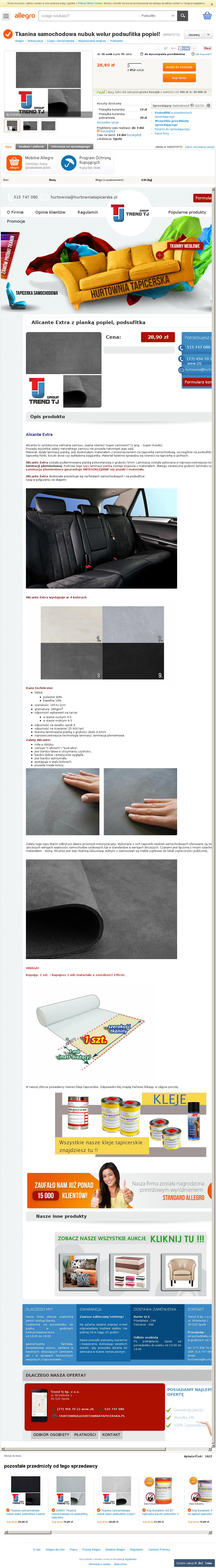

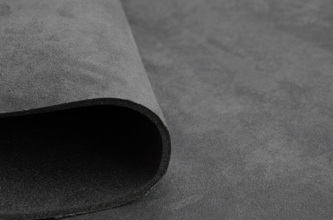

Tandetny filc to jest w oryginale :P Ja kupiłem tkaninę Alicante:
http://allegro.pl/tkanina-samochodowa-n ... 73772.html
Imitacja zamszu na podkładzie piankowym w kolorze popiel. Kleiłem to na butaprem, ale każdy inny klej tapicerski będzie ok. Taśma dwustronna się nie sprawdzała. No i potem obowiązkowo wietrzenie auta

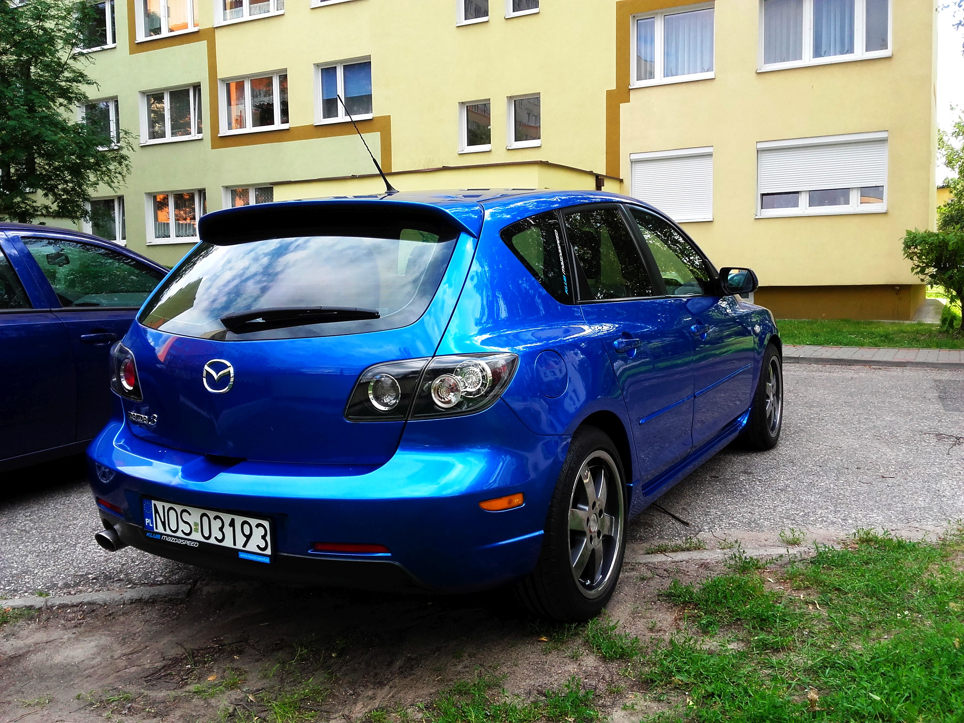

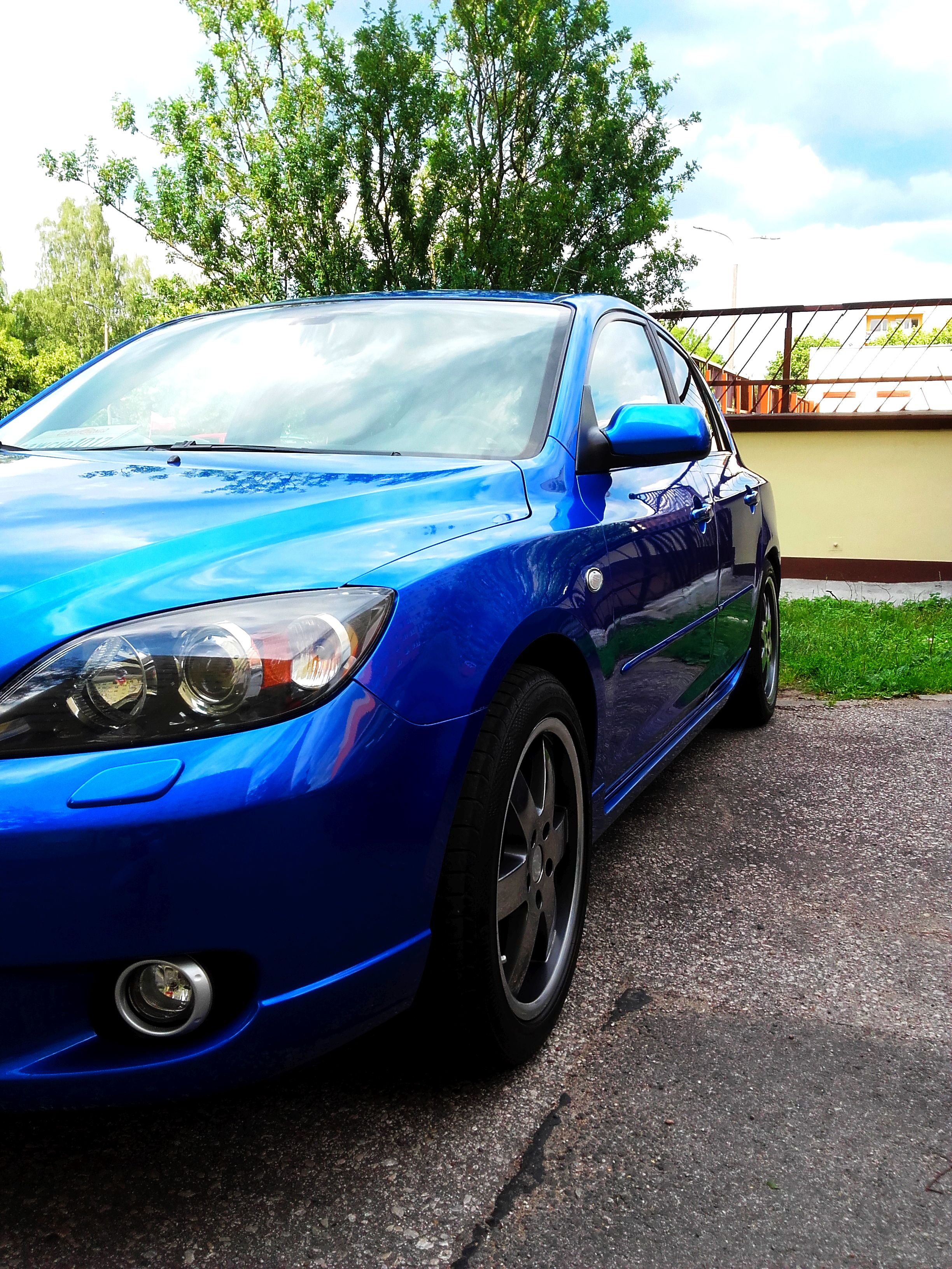

Postprzez pawcio1017 » 28 cze 2016, 15:55
Od ostatniej wymiany oleju przelatane już 9 tyś km. (w 4 miesiące <glupek2> ) więc zamówiłem olej i filtr. Nic niepokojącego z silnikiem się nie dzieje, oleju nie ubywa nawet w najmniejszym stopniu więc dalej standardowo ponownie wybrałem Mazda Original Oil. Coś zaczęło stukać w zawieszeniu na większych dziurach – trzeba będzie obadać sprawę i wymienić co trzeba przy okazji serwisu...
Jako, że ostatnio przez ciągły brak czasu trochę zaniedbałem Mazde (oczywiście tylko pod względem kosmetyki) dzisiaj poświęciłem jej kilka dobrych godzin... Na początek porządne, kompleksowe mycie na dwa wiadra włącznie z dokładnym myciem wszystkich wnęk drzwi, nadkoli i podwozia. Potem osuszanie i nałożony Collinite 476. Na felgi poszedł Ultra Wax od K2, na opony Nielsen Brillance, a na szyby RainX. W końcu znowu jakoś wygląda...
Dawno nic nie było więc kilka fotek po kąpieli:

Postprzez caroleck » 28 cze 2016, 16:53
efekt po polerce i woskowaniu na długo wystarczył ??
Bo u mnie po 3 myciach jeszcze wosk się elegancko trzymał ale jak dałem do poprawki nadkole to umyli jakimś gównem i wosk poszedł papa
Od: 24 lut 2012, 12:47
Posty: 1394 (3/6)
Skąd: Olsztyn
Postprzez szkodnik_byd » 29 cze 2016, 14:02
Jak znam życie i właściciela to on co tydzień wosk nakłada

Postprzez dicon » 29 cze 2016, 20:45
Ja przy Tobie to jestem leń, raz w roku porządnie umyte auto i wosk na 12 miesięcy :D

Postprzez pawcio1017 » 30 cze 2016, 07:28
Karol, od korekty (czyli ponad 3 miesiące) nic z lakierem nie robiłem poza kilkunastoma standardowymi, ręcznymi myciami w między czasie. Pewnie umyli Ci auto jakimś ludwikiem i zjadło wosk – collinite jest trwały ale pod warunkiem mycia neutralnym PH... U mnie po ponad 3 miesiącach kropelkowanie jakieś tam jeszcze było nawet

Postprzez caroleck » 2 lip 2016, 11:32
pawcio1017 napisał(a):Karol, od korekty (czyli ponad 3 miesiące) nic z lakierem nie robiłem poza kilkunastoma standardowymi, ręcznymi myciami w między czasie. Pewnie umyli Ci auto jakimś ludwikiem i zjadło wosk – collinite jest trwały ale pod warunkiem mycia neutralnym PH... U mnie po ponad 3 miesiącach kropelkowanie jakieś tam jeszcze było nawet
czyli około 3 miesięcy wosk powinien wytrzymać jeśli dba się o niego :)
Nie wiem czym u mnie umyli ale wymyło go totalnie i zdziwiłem się ogromnie :(

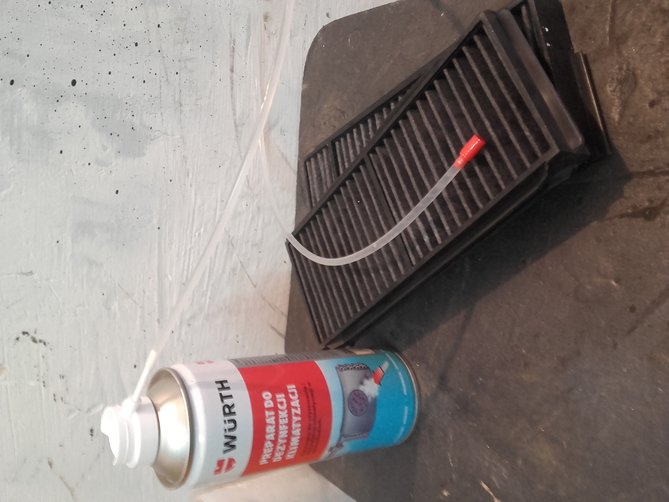

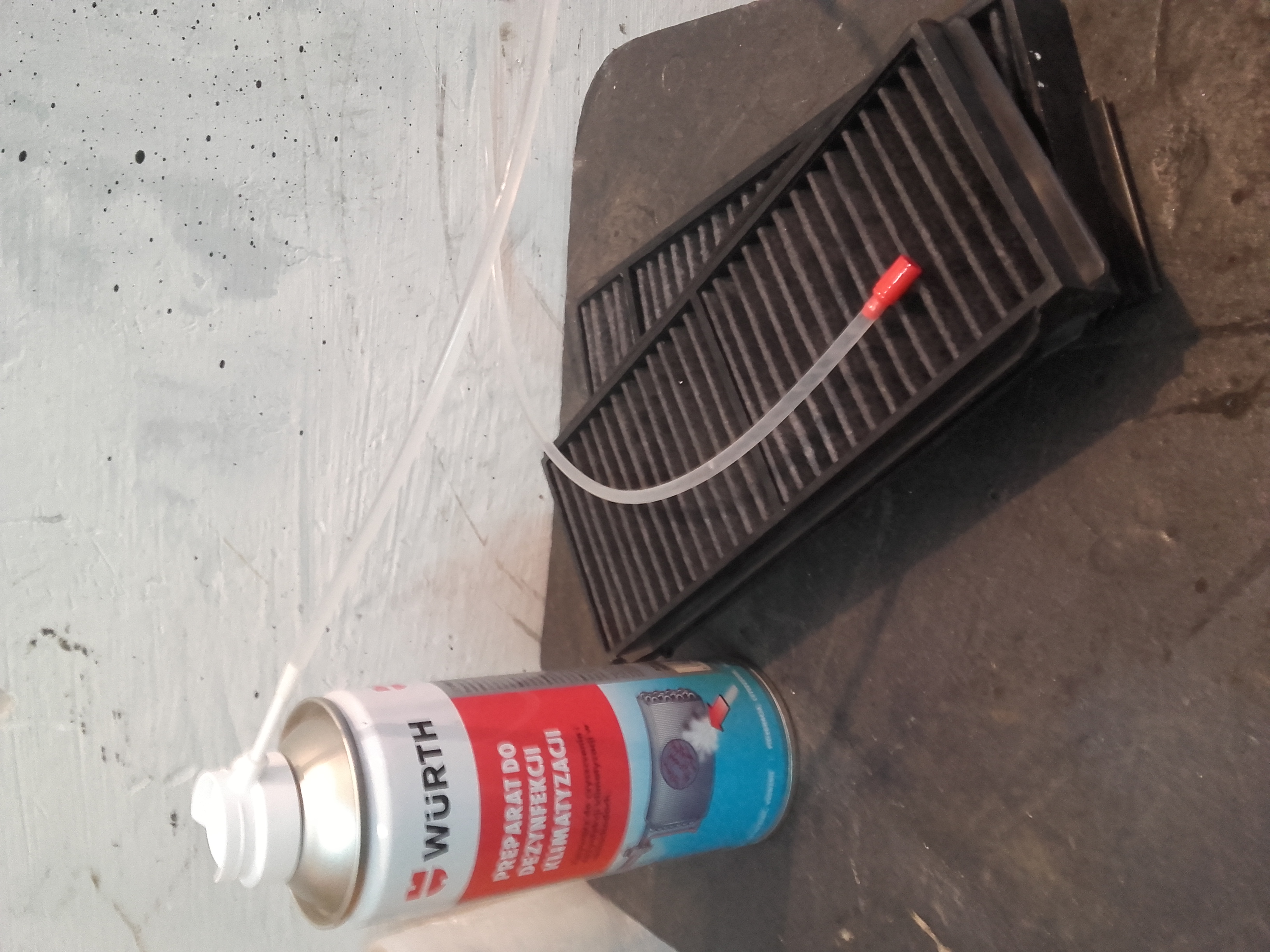

Postprzez pawcio1017 » 11 lip 2016, 09:55
Pod koniec czerwca zrobiony profilaktyczny przegląd klimatyzacji. Wszystko w najlepszym porzadku, ubytków czynnika nie odnotowano, min. temp. na wylocie 6*C przy temp. otoczenia 25*C a więc wynik bardzo dobry <spoko>
W piątek wymieniłem jeszcze filtr kabinowy na weglowy i zdezynfekowalem cały układ tak więc klima z glowy na kolejny rok...
