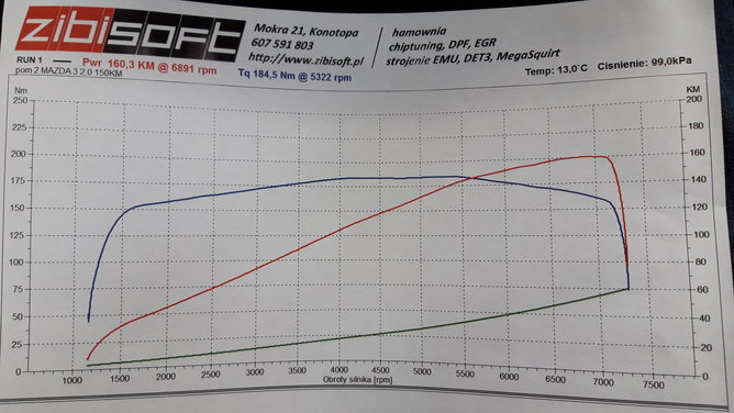

Pojechałem się dzisiaj dowiedzieć ile koni stoi w stajni:
Pwr 160.3 KM @ 6891 rpm / Trq 184.5 Nm @ 5322 rpm
W końcu w tytule wątku mogę dumnie wpisać pomiary z hamowni ;) Nie głupi wynik jak na 11 lat i 206 tyś. przebiegu.
Wrzuciłem też wykres dla potomnych tutaj: https://www.mazdaspeed.pl/forum/viewtopic.php?f=102&t=42101&p=3405411#p3405411

Postprzez chmielu_KL » 7 gru 2019, 14:47
Ładne równe kreski :) <spoko> potwierdza się powiedzenie, że polifty trzymają moc ile w tym prawdy kto wie :p
Od: 22 kwi 2014, 16:51
Posty: 1846 (8/20)
Postprzez ezg_siwy » 16 gru 2019, 11:07
Faktycznie wykres zacny wyszedł. Trochę się obawiałem, że przy takim przebiegu już część stajni wyzionęła ducha, a tu proszę – ideolo jak z fabryki.
Ten wykres u Ciebie był robiony na stożku? Wiesz może?

Postprzez chmielu_KL » 16 gru 2019, 11:19
Mój dolot pełna seria :)
