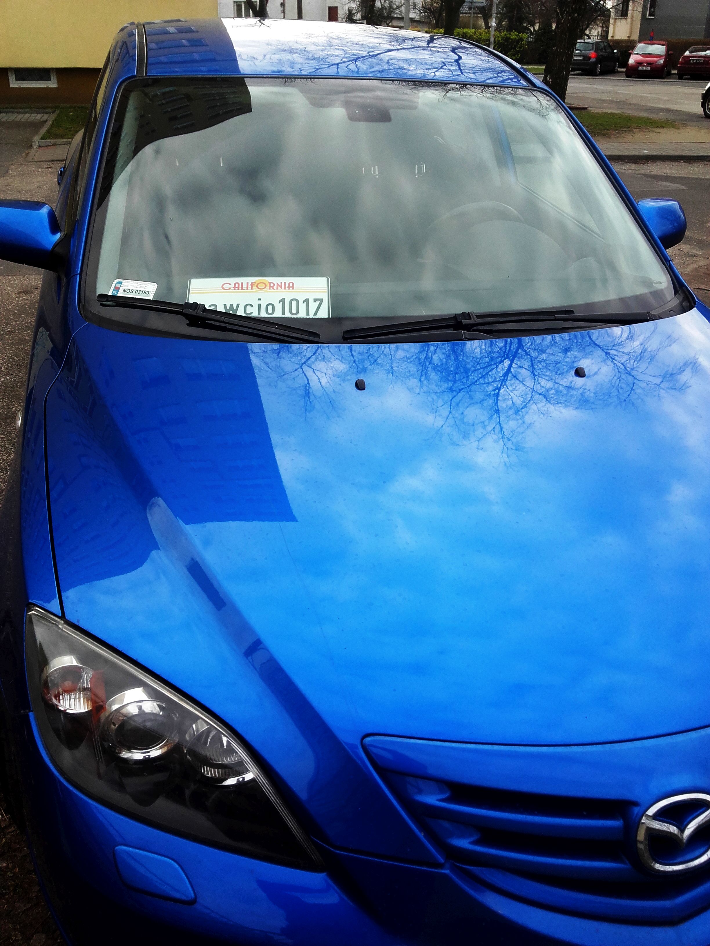

pawcio1017 napisał(a):Łączny czas pracy – ok. 19 godzin
Od razu na mysl przychodza mi teksty ludzi ktorzy myja swoje auta co pare miesiecy :D. Szczegolnie jeden utkwil mi w pamieci ale nie bedego cytowal gdyz tacy ludzie sa raczej z drugiego bieguna motoryzacji niz tutejsi forumowicze. Gdybym takiemu czlowiekowi powiedzial o tych Twoich godzin to bylaby wiazanka hehe.
Co do felg moj glos jest taki jak wiekszosci. Felgi nawet spoko tylko do innego gabarytowo auta ale niechaj siedza :).

Postprzez pawcio1017 » 26 mar 2016, 11:41
macvas napisał(a):No i pozamiatane <faja>
Doskonała robota.
Zrewidujesz swoje stanowisko w kwestii gleby? :>
Zawieszenie zostaje tak jak jest :P Za dużo jeżdżę, za wygodny jestem, szkoda podwozia itp. Może w następnym aucie pójdę znowu w dół ;)
Kludu napisał(a):Chyba trochę zbyt masywny :)
Czyli taki jaki miał być :P W końcu auto robione akcentami na styl USA. A na prawdę masywne koło to będzie u kolegi IGI <serduszka> U mnie jest zwyczajna, prosta felga i gdyby nie to, że jest w chromie to niektórzy nie widzieliby różnicy między fabryczną z TOP SPORTA.
Mimo wszystko fajnie widzieć w końcu jakieś konstruktywne opinie a nie tylko "miodzenie" nudnych jak flaki z olejem felg od RX-8 w kolorze grafitowym <lol> <diabełek>

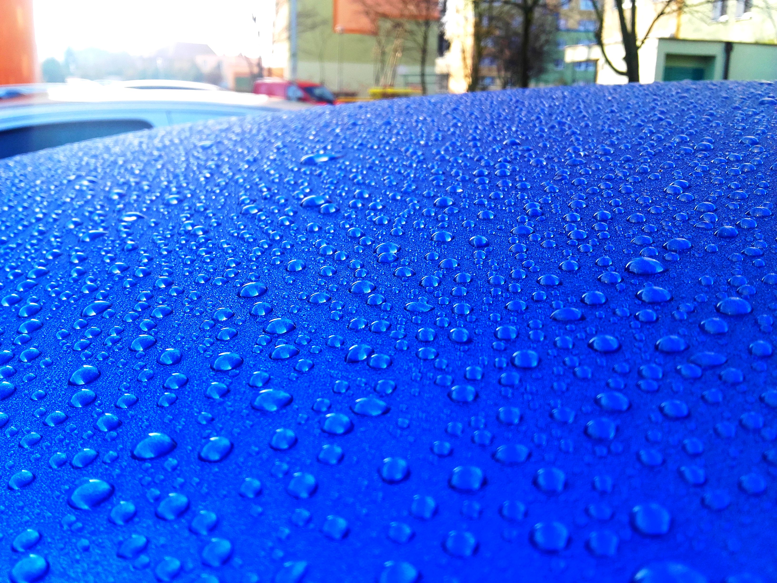

Postprzez pawcio1017 » 30 mar 2016, 16:39
adamowski10 napisał(a):Napiszesz listę produktów, które używałeś?
Krótka relacja:
1. Najpierw zająłem się wszystkimi wnękami drzwi, jako że przy zawiasach było na prawdę sporo syfu. Użyłem do tego APC od ADBL (stężenie ok 1:10) i pędzelka.
2. Następnie mycie ręczne na myjni. Chciałem zaoszczędzić trochę czasu, jednak byłem baaaardzo niezadowolony z efektu i jakości usługi pomimo zwrócenia uwagi, że auto idzie na korektę i ma być umyte bardzo dokładnie. Tak więc po nich poszła poprawka w moim wykonaniu. – standardowe mycie ręczne zwykłym szamponem od AutoLand, następnie piana aktywna Shiny Garage Fruit Snow Foam. Na koniec auto dokładnie wysuszone fibrami.
3.Na karoserię poniżej szyb (wraz z maską i pokrywą bagażnika) poleciała z opryskiwacza najzwyklejsza benzyna ekstrakcyjna, która sprawnie rozpuściła i usunęła wszelką smołę. Następnie te same miejsca dla pewności opryskane ROTONEM od K2, który usunął ewentualne pozostałe zanieczyszczenia. Auto opłukane wodą.
4. Po dokładnym osuszeniu fibrami w ruch poszła glinka ValetPRO Yellow Poly Clay. Dla poślizgu użyłem wspominaną, delikatnie stężoną pianę aktywną od Shiny Garage. Po glinkowaniu ponownie dokładne mycie ręczne...
5. Rewizja stanu lakieru przy lampie halogenowej, pomiary grubości lakieru (arkusz wrzucę w wolnej chwili, bo został w samochodzie) i decyzja, że całościowo lecimy trzema etapami. Korekta lakieru wykonana z użyciem past Menzerna Heavy Cut Compound 1100, Menzerna Medium Cut Polish 2500, Menzerna Super Finish 3500. oraz odpowiednio 3 padów różnej twardości (agresywności) od Royal Pads.
6. Po polerowaniu, całe nadwozie wraz z szybami przetarte IPA. Następnie na karoserię włącznie z wnękami drzwi poleciał wosk Colinite 476, a wszystkie szyby zabezpieczone niewidzialną wycieraczką RainX.
7. Ostatni etap z zewnątrz to wykończenie detali – wszystkie czarne plastiki przetarte Nielsenem Brillance. Sprawdza się nie tylko na oponach <spoko>
8. Wnętrze dokładnie odkurzone, wszystkie plastiki wypędzelkowane lekko stężonym APC od ADBL a następnie nałożony Nielsen Finesse (pachnie wyśmienicie).
Przewiduję, że przy takim przygotowaniu i obecnej pogodzie wosk powinien być widoczny na aucie min. 2,5 -3 miesiące, ale zobaczymy jak to będzie się trzymać ;) Dziś rano, po nocnym deszczu wyglądało to tak:

pawcio1017 napisał(a):...czyli tracimy trochę na ostatecznym "wet-lock" kosztem trwałości powłoki.
Jako jeden z najbardziej marudzących tego forum, podpowiem, że chodziło o "mokry wygląd", nie "mokrą blokadę" :P Nie karćcie tylko za tak szczegółowe zwrócenie uwagi...
19 godzin – mega sporo czasu, ale i efekt bardzo dobry! To jest właśnie poświęcenie i oddanie się autku, które się kocha równie jak swoją drugą połówkę. ;)
Wspominałeś o pomiarach lakieru, bardzo chętnie dowiem się ile to mikronów Ci wyskoczyło.
Brak politury daje Ci na pewno większą trwałość wosku na autku, właśnie kosztem w/w "wet look'u". Kolejnym razem możesz spróbować politurę, a na to wosk. :)
