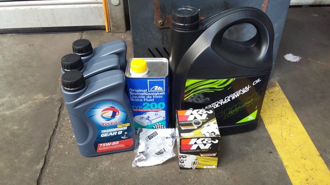

Dziś 13.06.2016 przy przebiegu 89338km mazda miała zrobiony przegląd u mnie w firmie – ASO Forda i zostały wymienione:
– olej Dexelia ultra 5w30
– filtr oleju K&N HP-1002
– korek oleju z podkładką – oryginalny z ASO mazdy Odyssey
– płyn hamulcowy ATE typ200
– olej w skrzyni biegów Total transmission gear8 75W-80

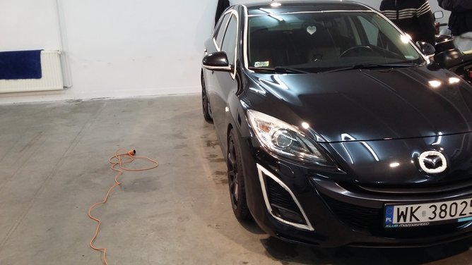

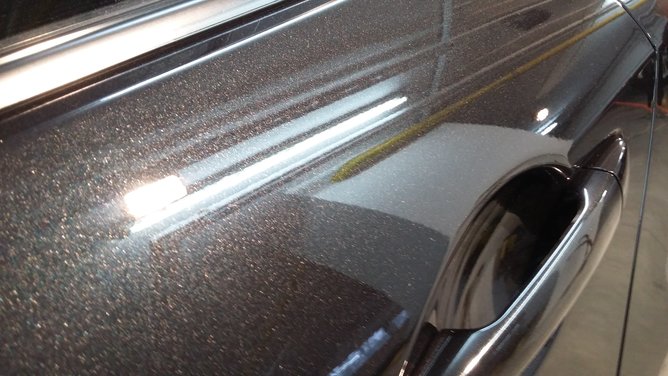

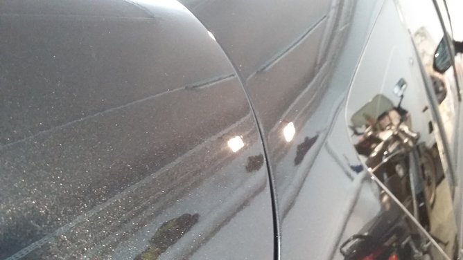

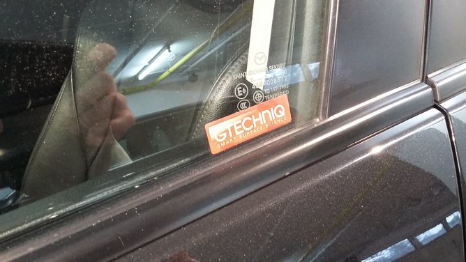

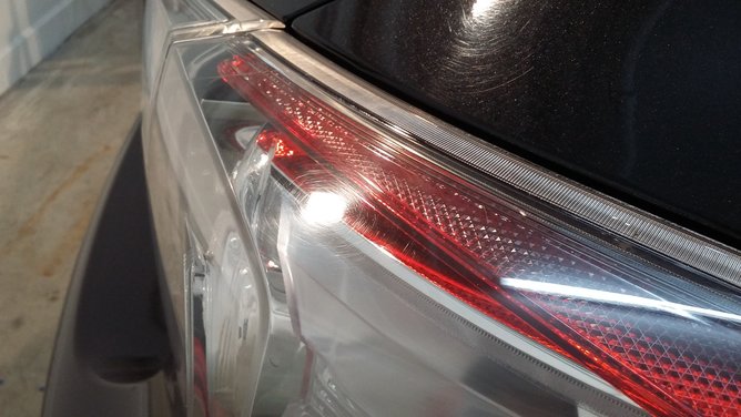

mazda w dniach 06-07.10.2016 przeszła długo oczekiwaną korektę lakieru oraz otrzymała powłokę od Gtechniq <czarodziej> Oczywiście miało być grubo (korekta na 90-97% usuniętych rys a nie jakieś tam zapychanie pastami 3M itp) no i ucierpiała na tym tylna klapa (oryginalny lakier na całym aucie 80-90 mikronów a miejscami było mniej tak jak na nieszczęsnej klapie ok 60 mikronów i podczas "ścinania" lakieru zszedł klar i baza a nie żadne przepalenie) zdjęcia poniżej z realizacji prac w kolejności przed korektą, po korekcie po powłoce. Auto obecnie stoi w garażu przez 7dni aż powłoka się utwardzi. Niestety też podczas przygotowania auta pod korektę zostały usunięte czarne oklejenie znaczków co trzeba będzie później naprawić :P o ile się coś przyklei na powłokę :| Klapa oczywiście też jest w obecnym stanie "zapowłokowana" ale jest na nią plan... co okaże się później.

Postprzez KMBak » 8 paź 2016, 19:09
Ładnie, ładnie. ;–)
Lepiej niż nowa.

Postprzez mysiak » 9 paź 2016, 12:52
Lepiej, lepiej. Teraz tylko dbać by to utrzymać. Swoją drogą nieźle dało się to ogarnąć samą korektą

Postprzez wujekbob1103 » 10 paź 2016, 09:53
Kawał dobrej roboty. Ale ty mnie powiedz gdzie dorwałeś filtr oleju K&N bo ja kiedyś szukałem i za chiny znaleźć nie mogłem.

wujekbob1103 napisał(a):Kawał dobrej roboty. Ale ty mnie powiedz gdzie dorwałeś filtr oleju K&N bo ja kiedyś szukałem i za chiny znaleźć nie mogłem.
Hmm nie pamiętam albo w petrostar albo motointegrtor wystarczy znaleźć jaki potrzebujesz ze strony K&Na a później w google dopisać do modelu filtra "sklep" i znajduje :P
linki
http://www.petrostar.pl/sport-i-tuning/ ... 1275673207
https://www.motointegrator.pl/produkty/ ... kn-hp-1002
QbxM3 napisał(a):Gtechnic <spoko> bardzo dobra powłoka dobry wybór :D
Pięknie się prezentuje, wiem jak ciężko utrzymać czarne auto w innym wypadku na miejsce niebieskiej wpadła by czarna :D
Gtechniq bo miała być twarda powłoka na której ew będzie można zrobić korektę ale nie powiem jaka bo... nie mogę na forum <czarodziej>
